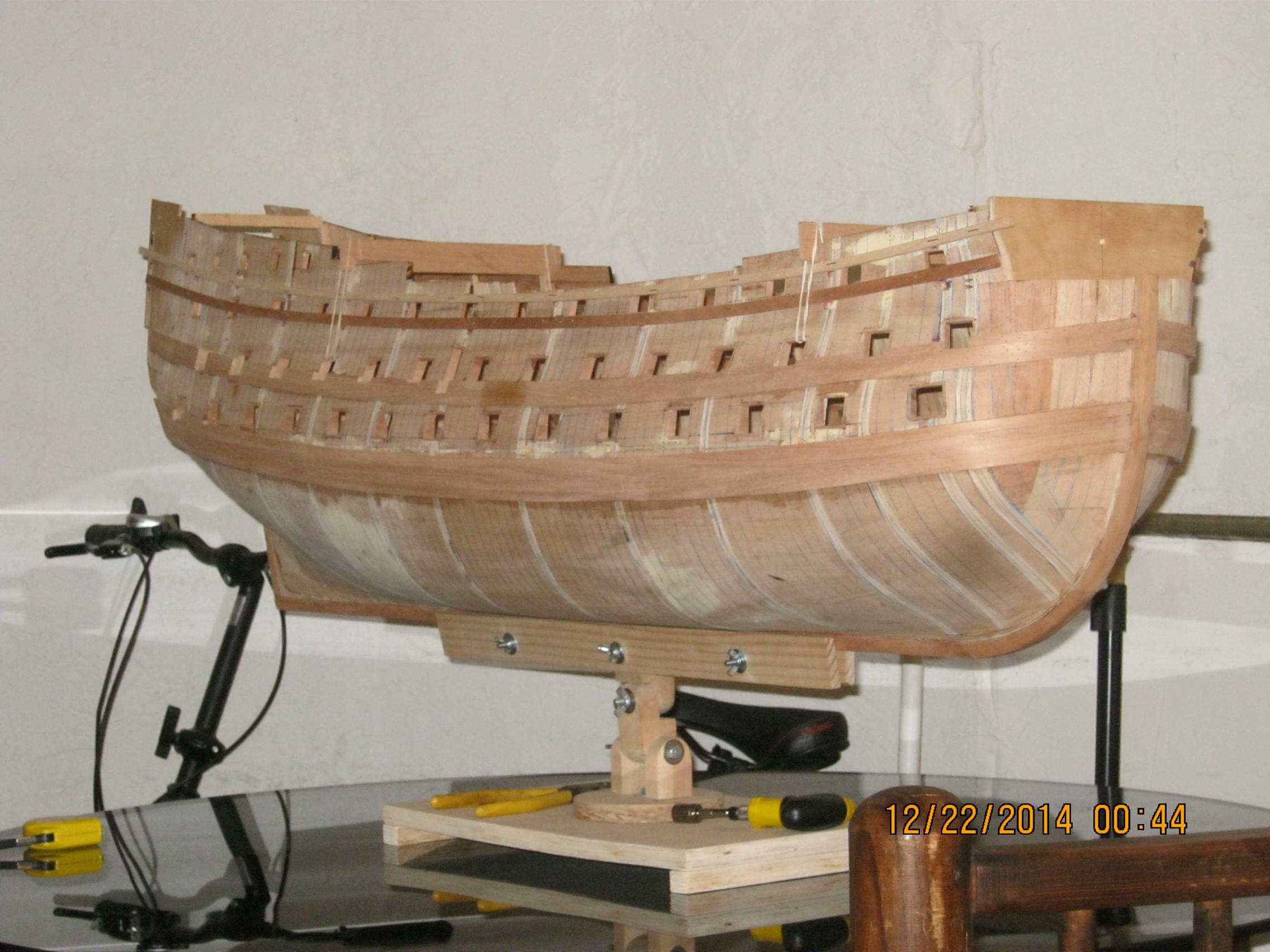

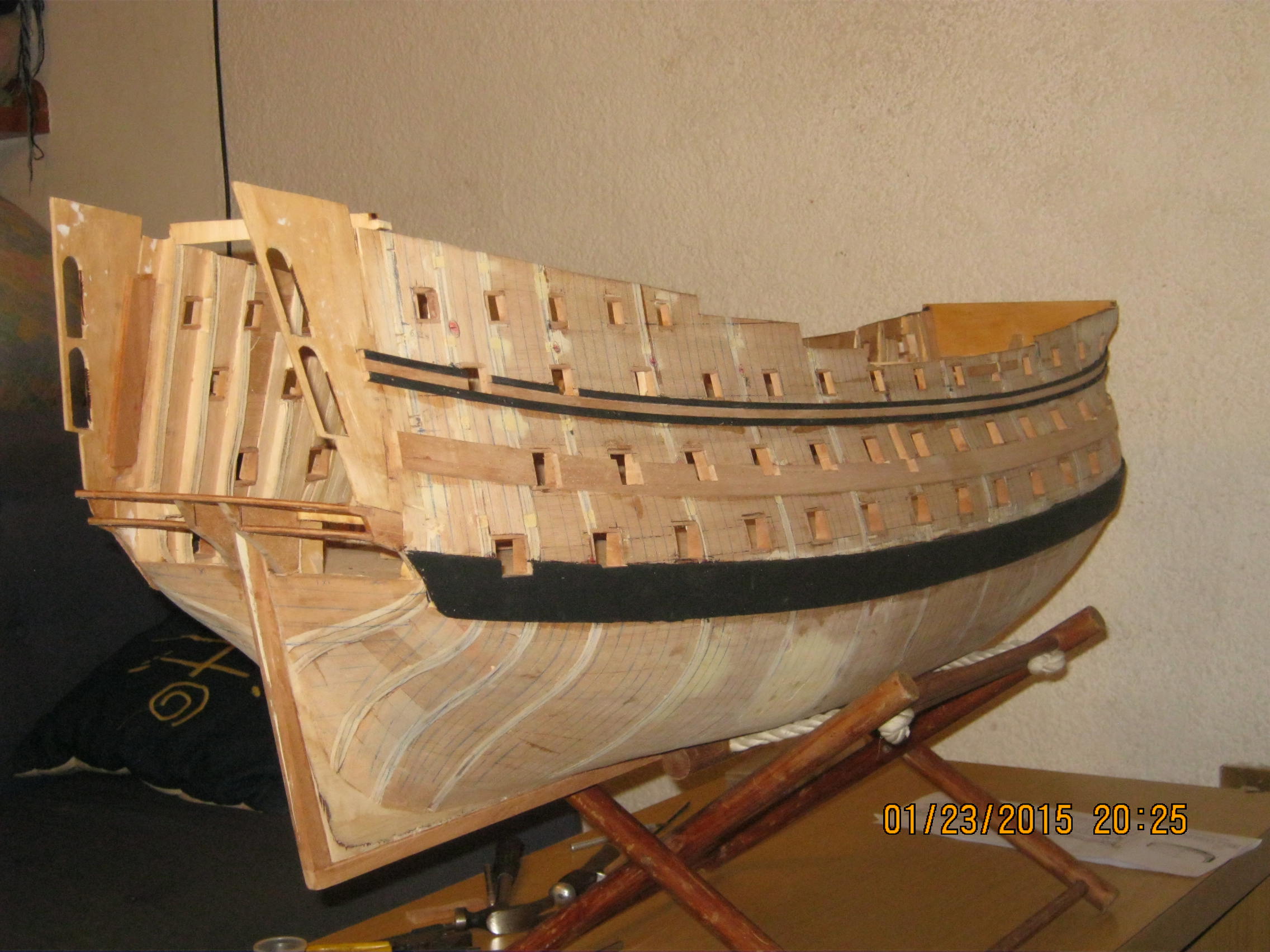

Un saludo a todos

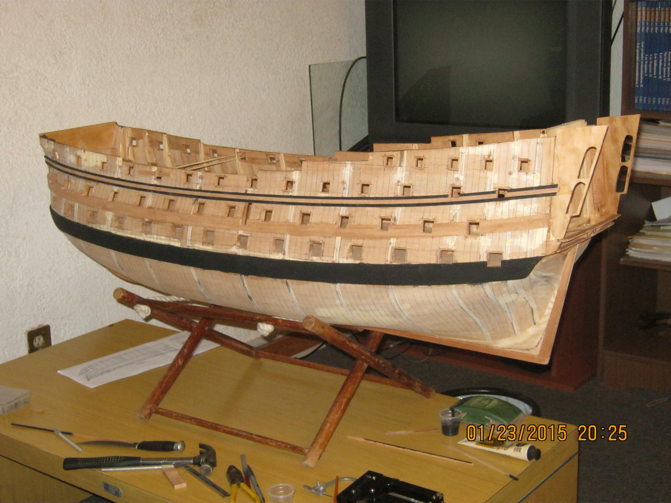

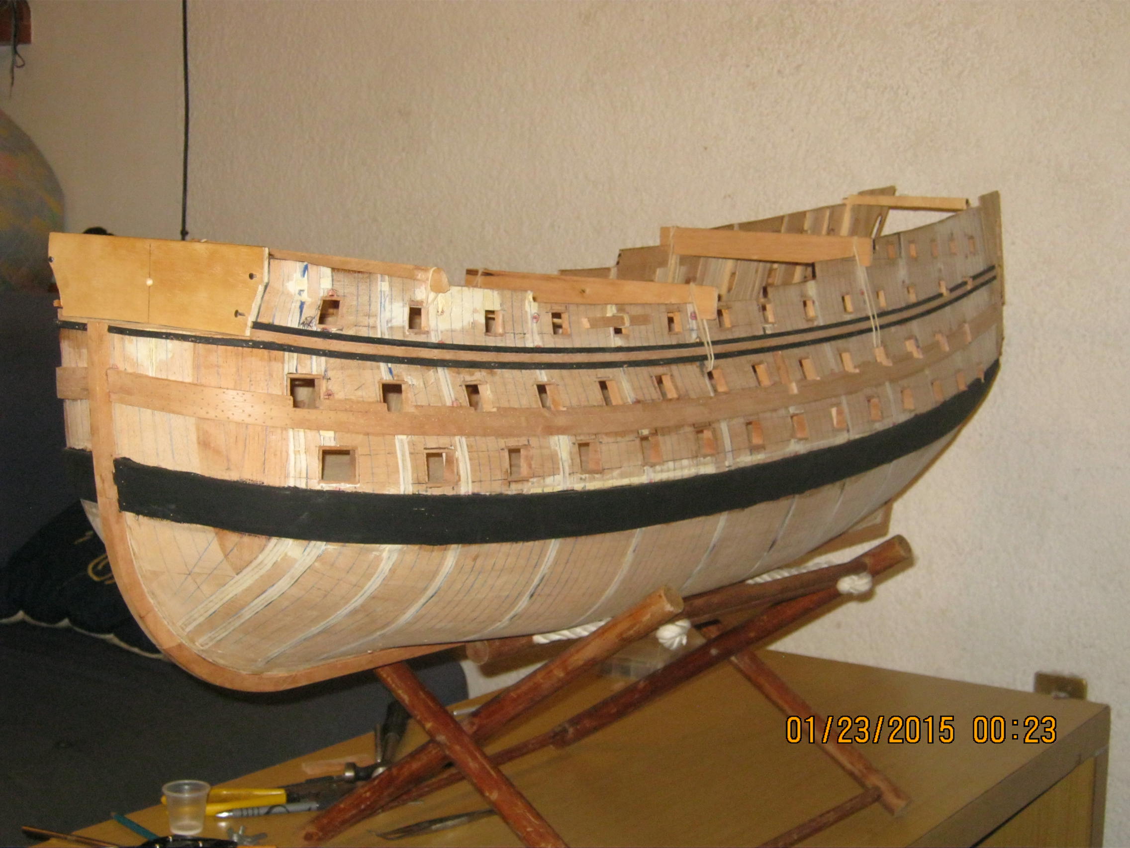

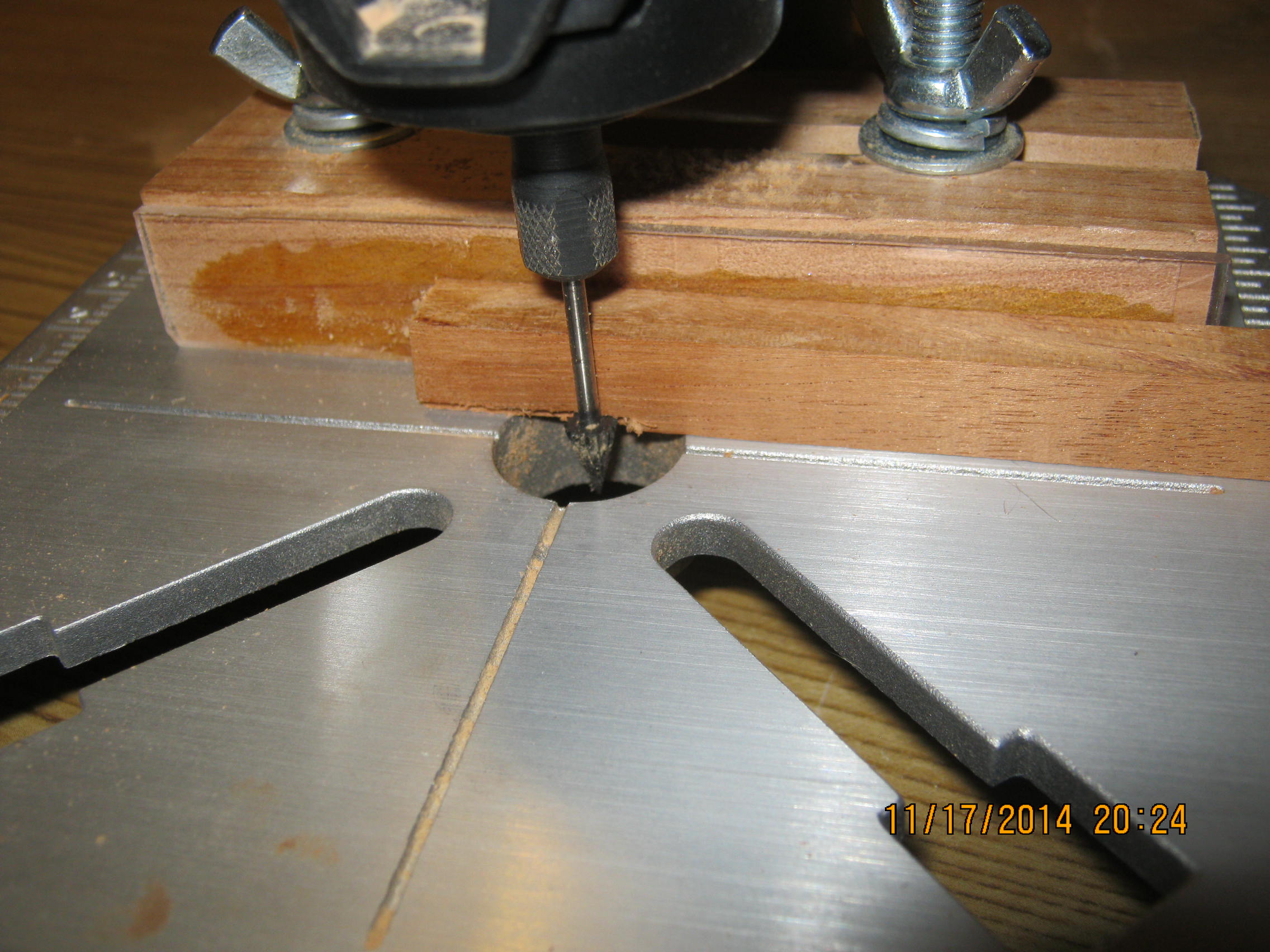

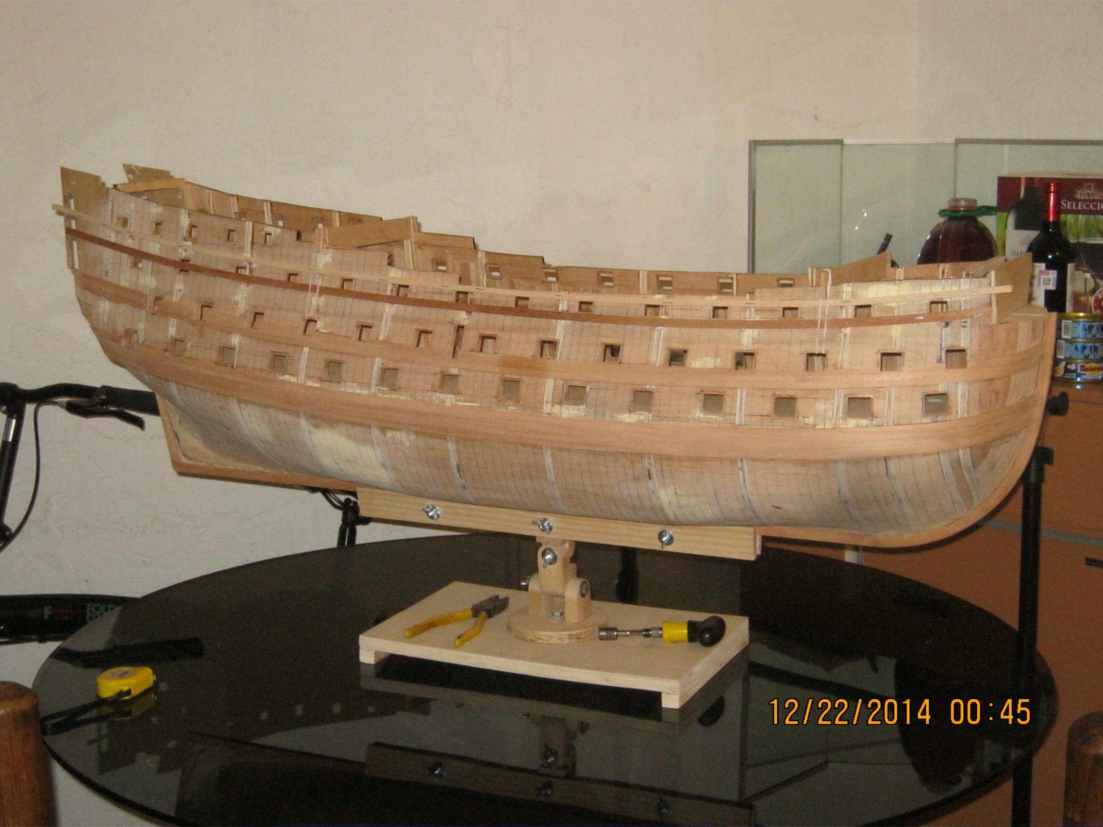

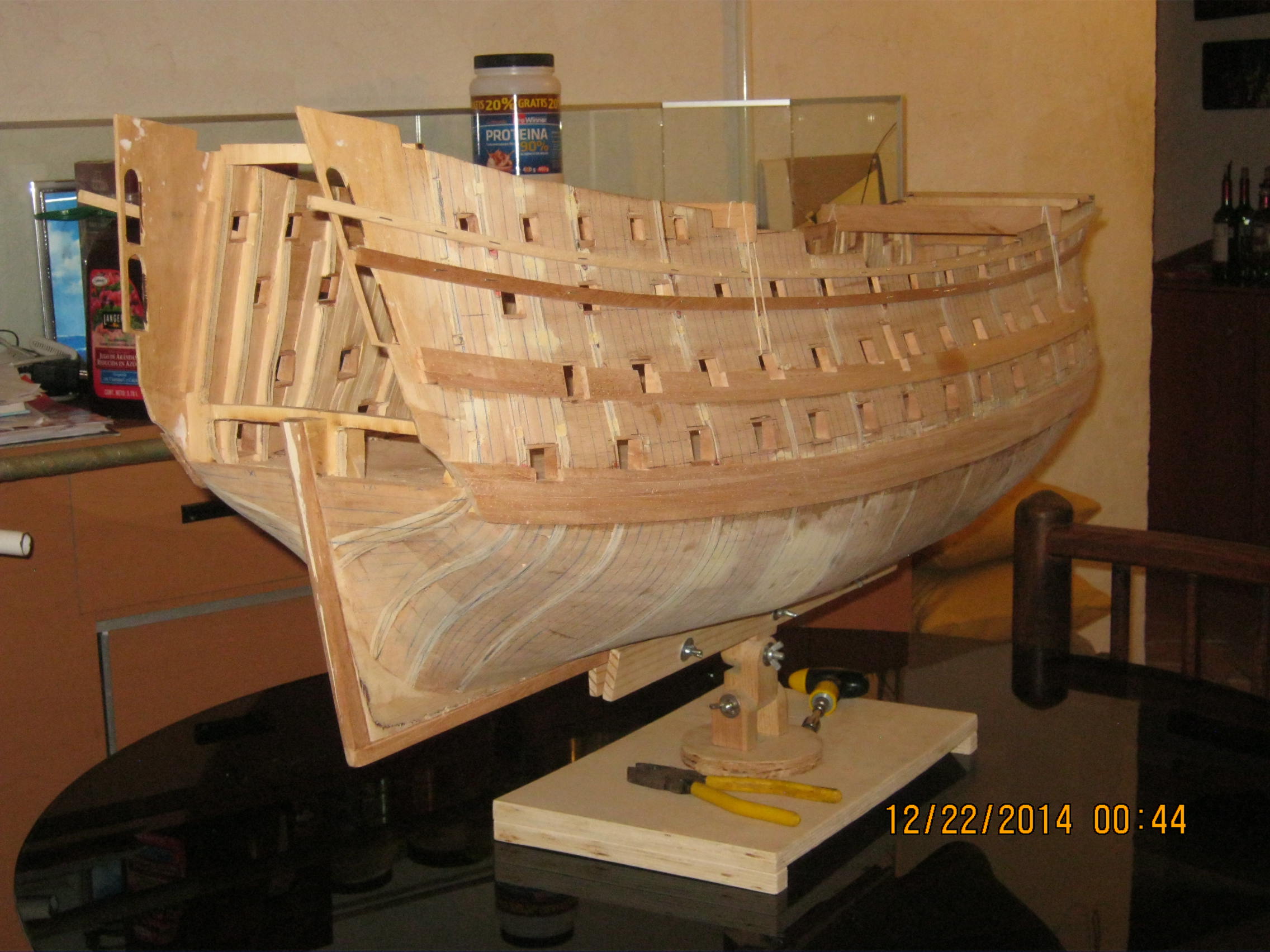

Finalmente actualizo el avance del RW, poco a poco pero voy avanzando.

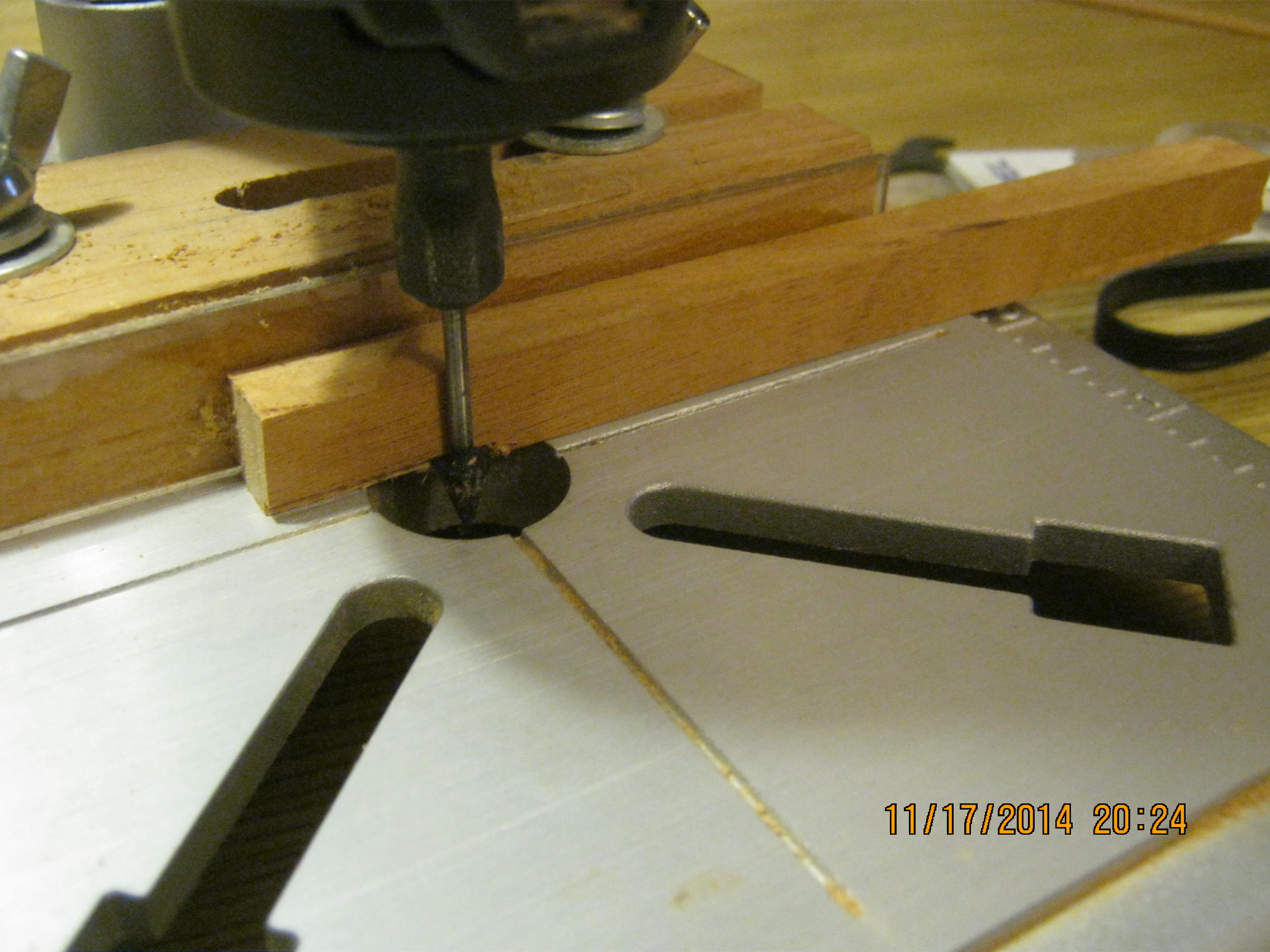

Para el forro estoy usando madera de cedro. Primeramente coloque quilla, roda y codaste, para hacer el alefriz utilice el dremel con su base para fresa, en las fotos se ve como lo hice; para los cintones utilice tracas de cedro de 4 mm de espesor, en verdad fue difícil darles la curvatura de la proa.
En las ultimas fotos se ve el modelo con la quilla, roda, codaste y cintones; los dos cintones bajos ya son los definitivos, los otros dos colocados en la parte alta solo son las guías para los superiores.
Les dejo las fotos:
Les dejo las fotos:

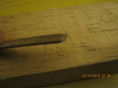

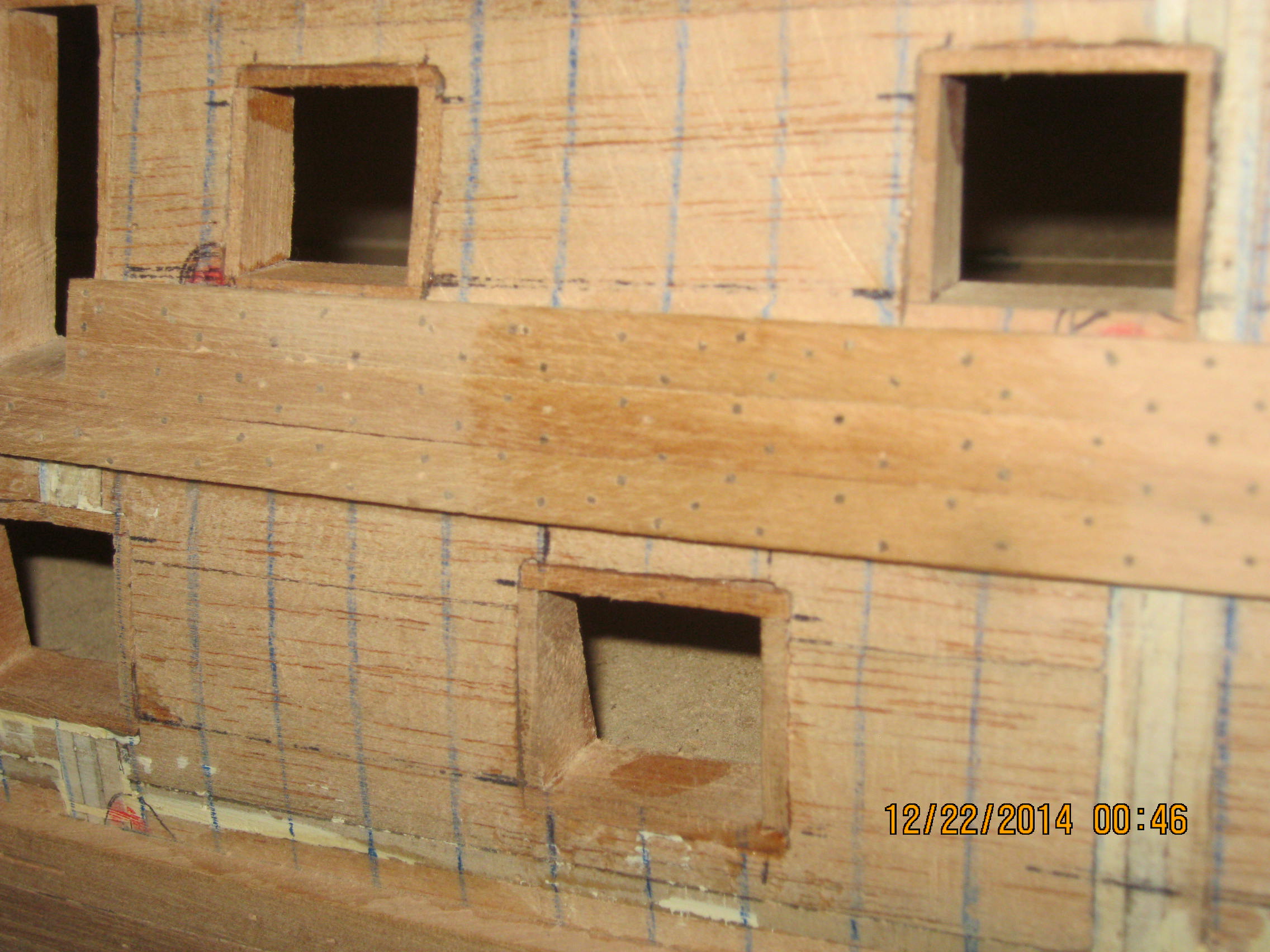

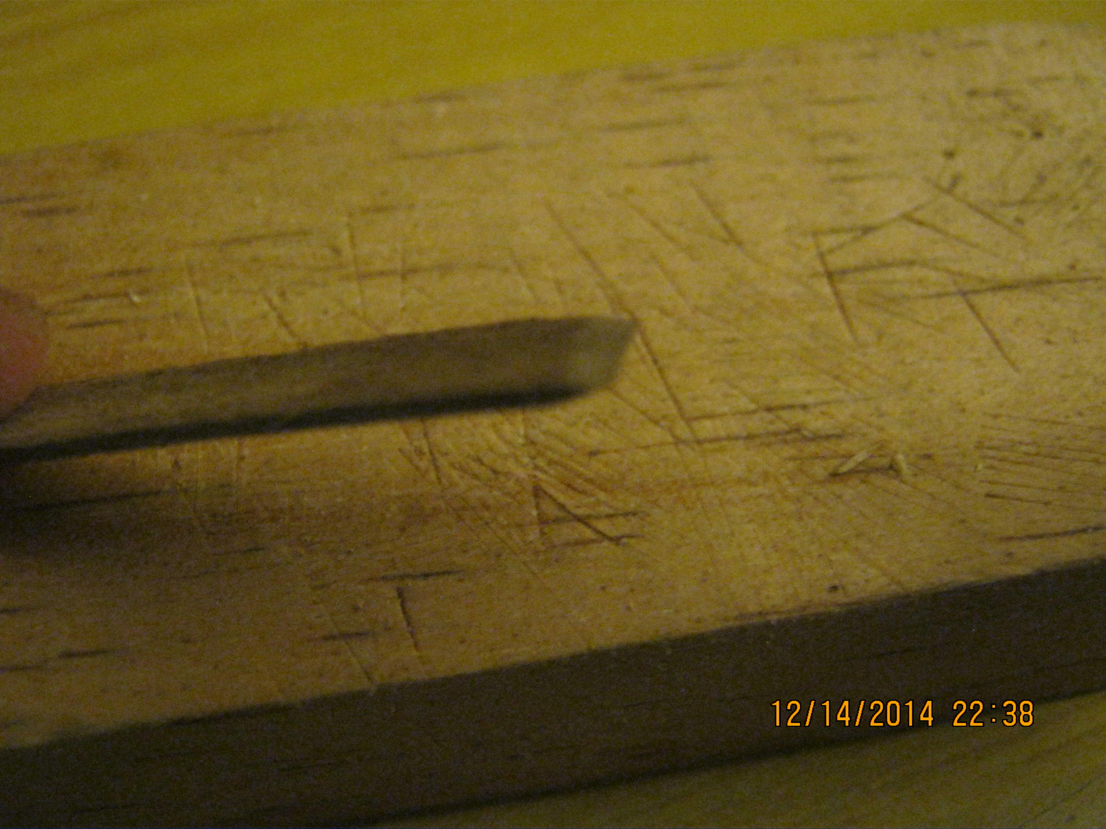

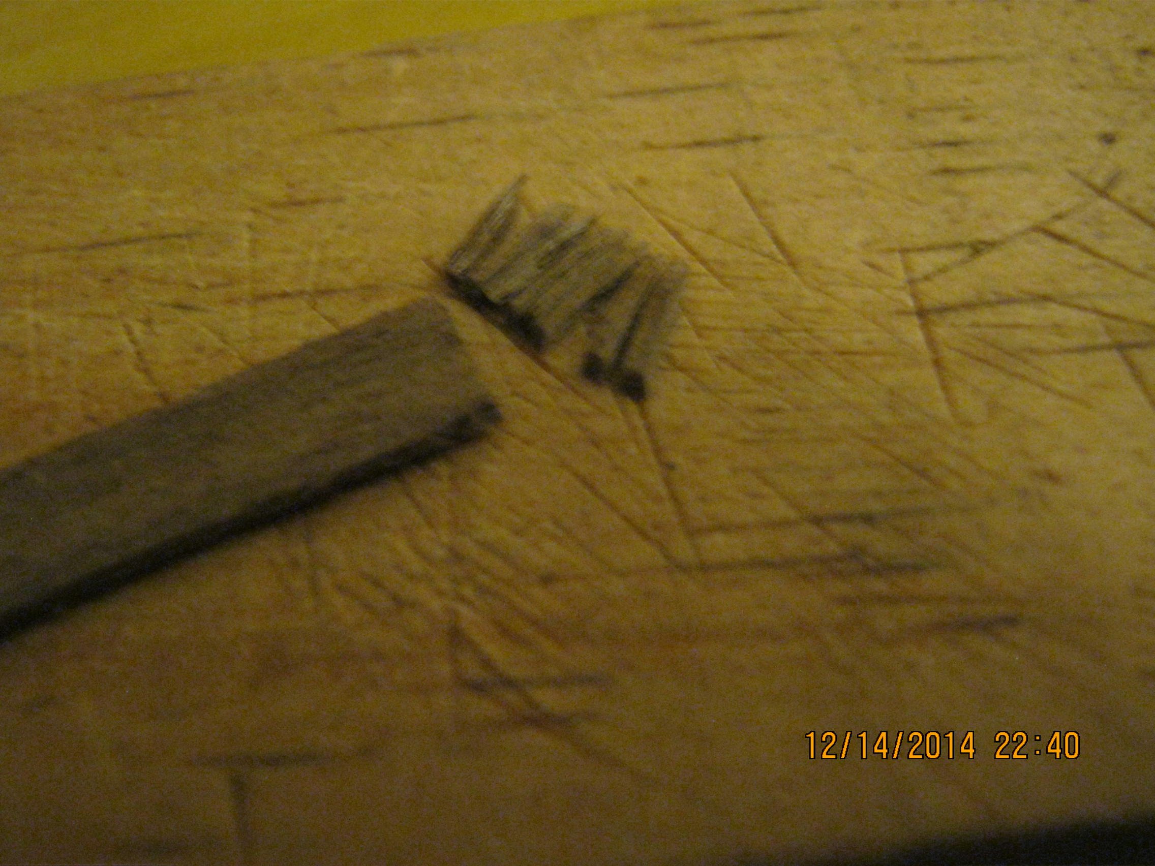

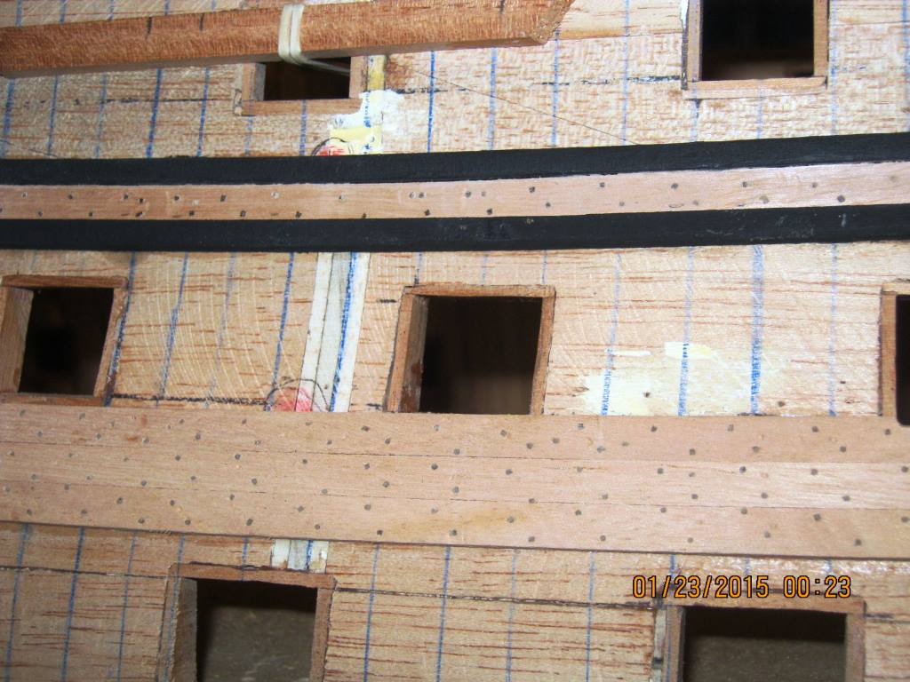

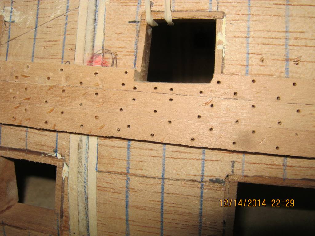

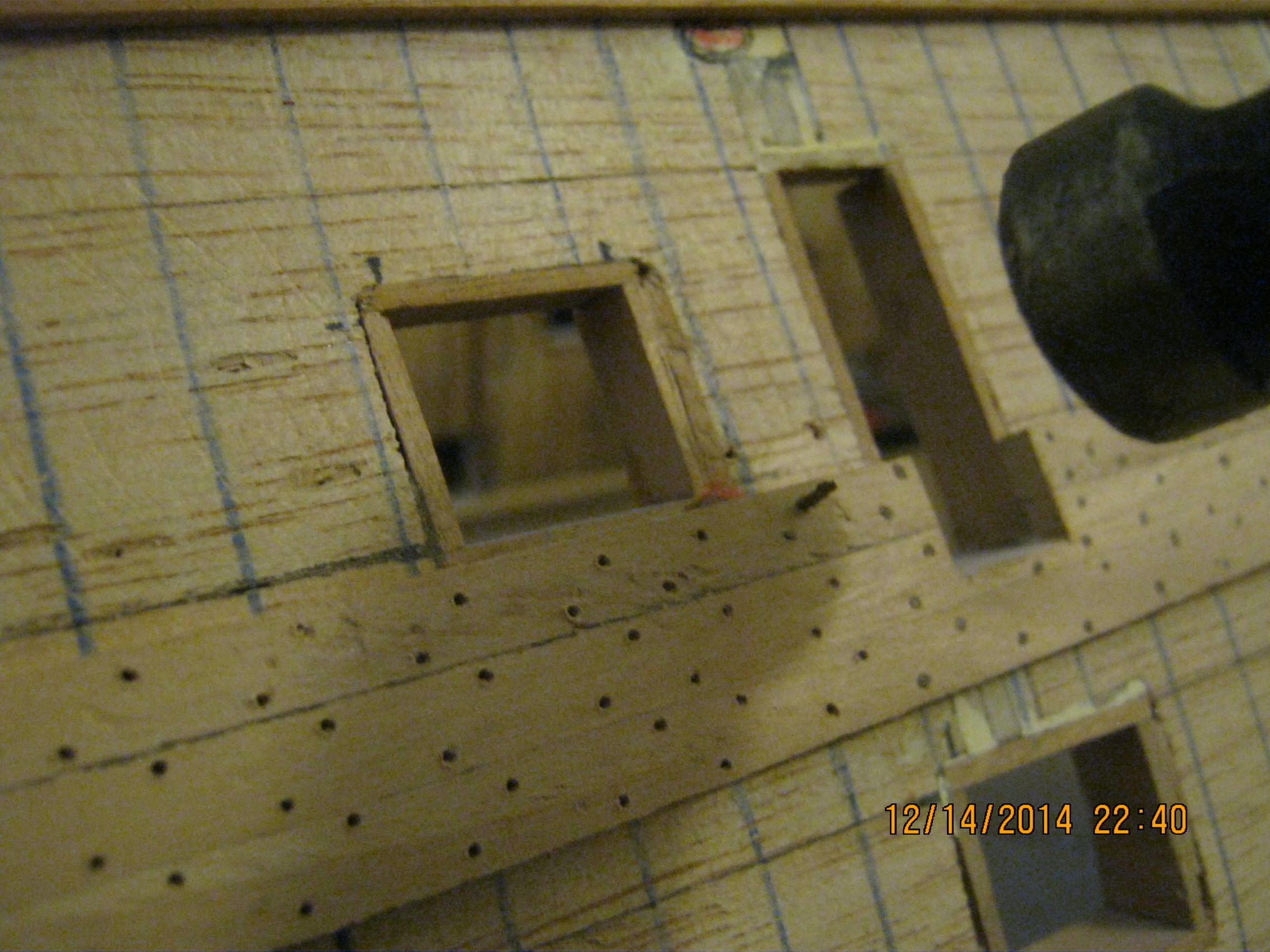

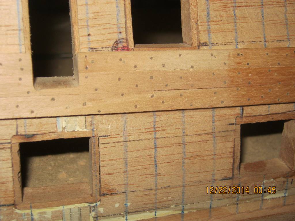

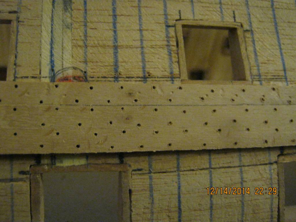

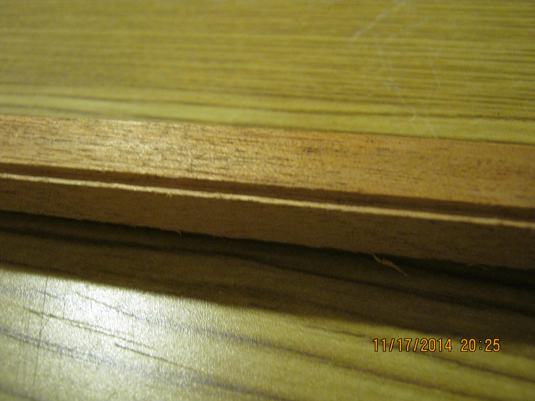

El siguiente paso fue hacer la clavazón de los cintones; al ser un barco ingles toda la clavazón se realiza con madera, tanto en la obra viva como en la obra muerta.
Para esto primero hice las perforaciones con una broca o fresa de 0.8mm y guiándome con las lineas que trace en el casco para la alineación de las cuadernas.
Para las clavijas utilice tracas de nogal con un espesor de 0.9mm. Con lija biselo el extremo de la traca, después con cutter hago cortes para hacer un peine y finalmente corto las puntas para usarlas como clavijas.
Clavo las clavijas en las perforaciones utilizando un martillo. Finalmente lijo la superficie para alisar el conjunto, (esta técnica la tome de la obra de Frolich).
En la ultima foto se ven las clavijas en el cinton medio y el superior

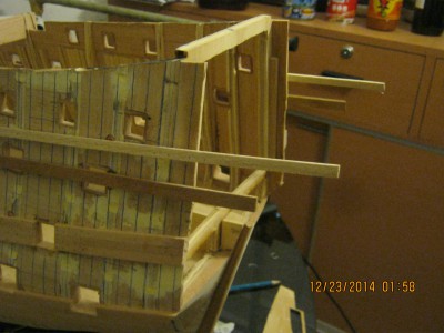

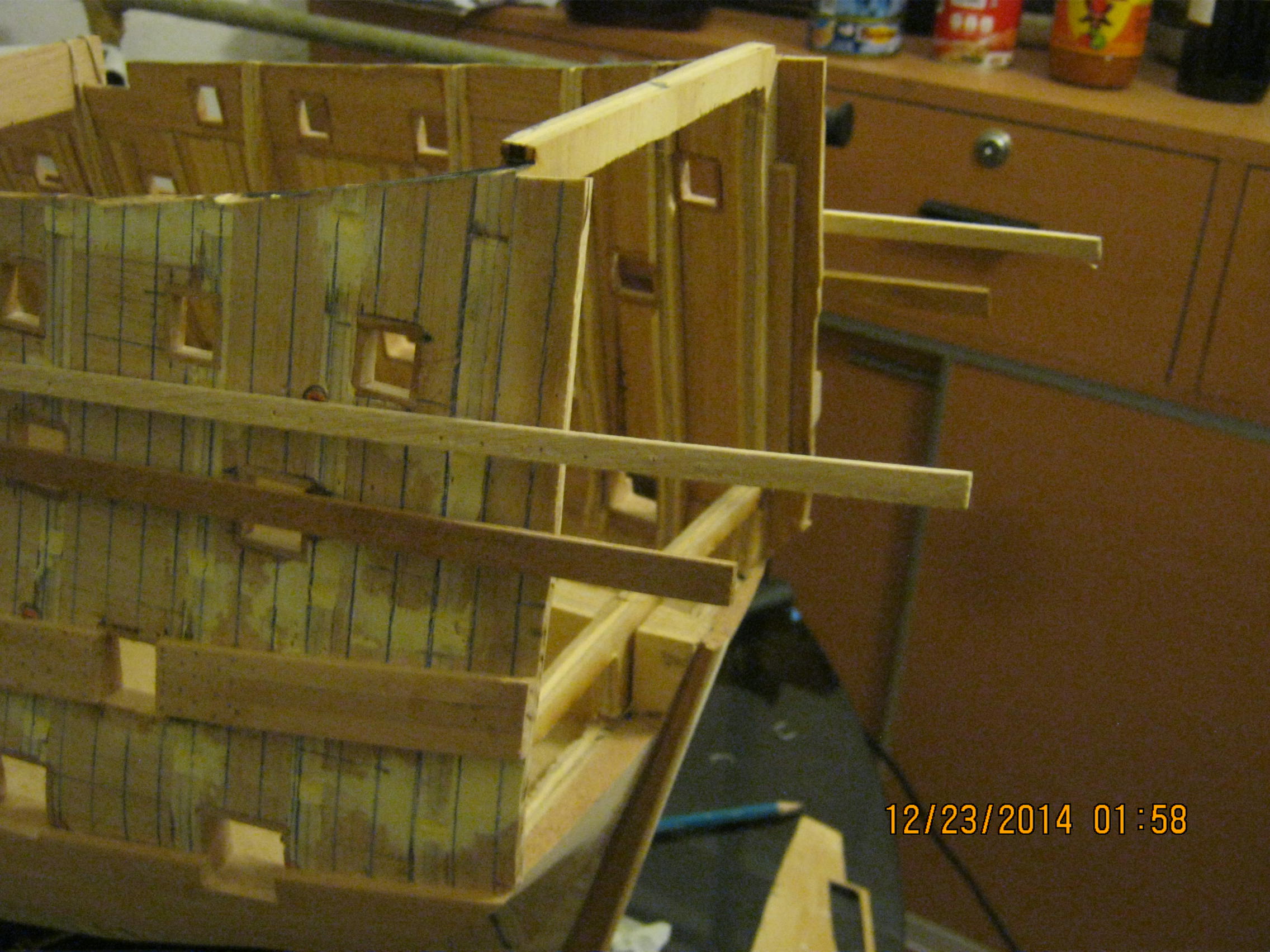

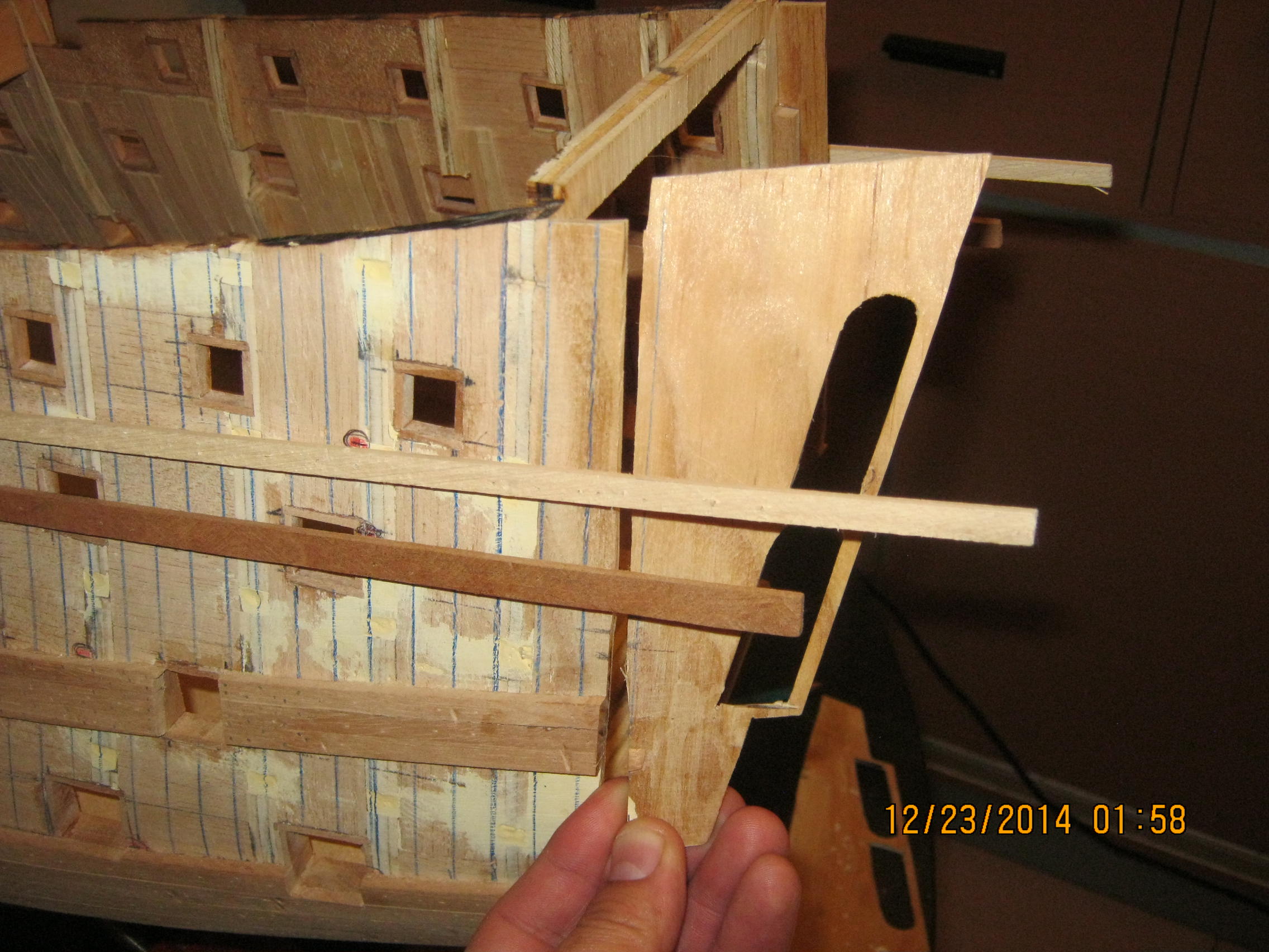

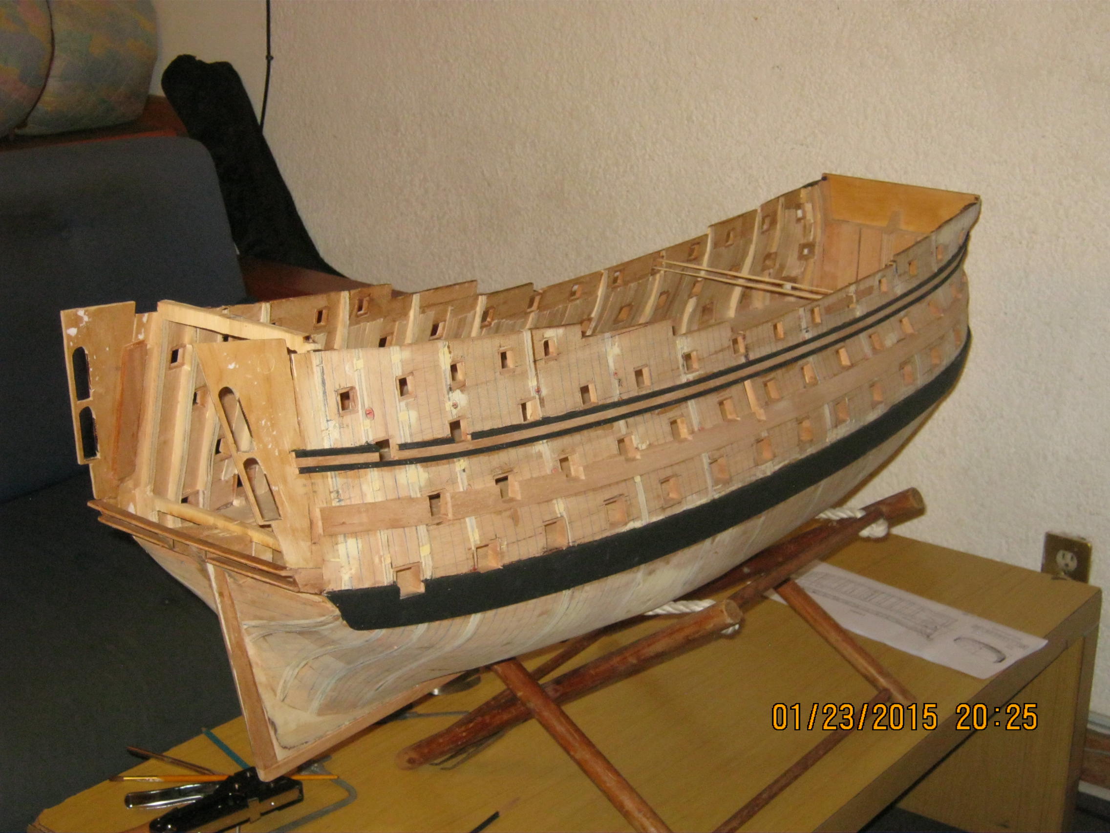

Al colocarlos cintones me di cuenta que los costados con los "accesos de las galerias" estaban colocados muy altos, los corte y coloque a la altura correcta.
Finalmente pinte el cintón principal de negro y coloque el superior que consta de tres lineas, dos negras en los extremos con un espesor de 4mm y una al centro de color natural con un espesor de 3mm.
Ahora si creo que ya se le va viendo forma al barco.
El siguiente paso es cortar todas las tracas para el forro y obviamente forrar todo el casco.

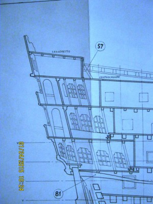

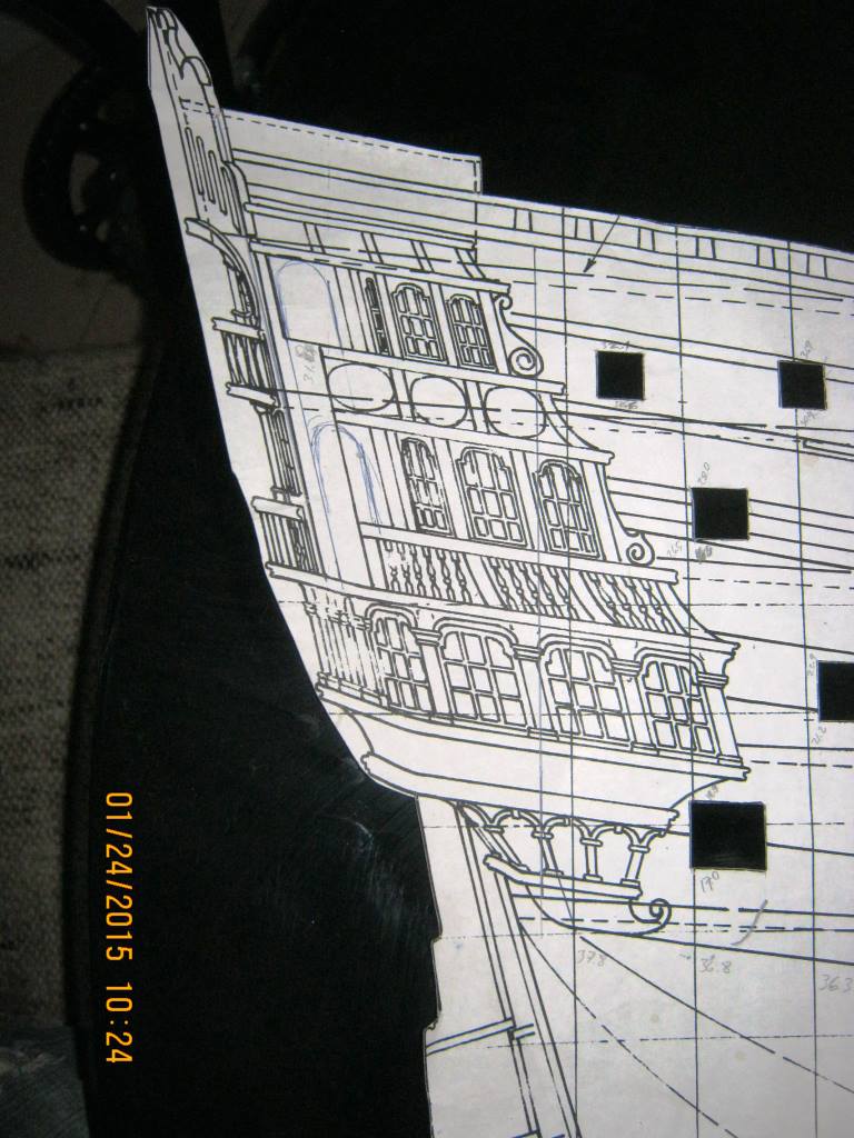

Hola Manuel, veo los excelentes avances , pero has entrado en la muy conflictiva zona en que se encuentran las cabinas y las galerías con los jardines y veo unos huecos de puertas de acceso a estos muy grandes y a un nivel que no coincide con el suelo de las cabinas ( lo malo es que parece estar más bajo lo que no puede ser). Como los planos de donde salieron los de Euromodel no creo que contemplaran estas cosas y como la interpretación de lo que falta por parte de Euromodel deja en general mucho que desear, espero que lo tengas bien estudiado.
Si te sirve de algo mi ayuda cuenta con ella.

Hola Leopoldo, Gracias por tu visita.Leopoldofran escribió:Hola Manuel, veo los excelentes avances , pero has entrado en la muy conflictiva zona en que se encuentran las cabinas y las galerías con los jardines y veo unos huecos de puertas de acceso a estos muy grandes y a un nivel que no coincide con el suelo de las cabinas ( lo malo es que parece estar más bajo lo que no puede ser). Como los planos de donde salieron los de Euromodel no creo que contemplaran estas cosas y como la interpretación de lo que falta por parte de Euromodel deja en general mucho que desear, espero que lo tengas bien estudiado.
Justo en el ultimo post menciono que los huecos de las puertas que mencionas estaban colocados más altos y los coloque a la altura que indica el plano ya que en este se señalan los niveles de las cabinas por debajo del nivel de los puentes: Sin embargo al revisar unos planos que tome de la pagina del museo real de Greenwich veo que los planos de Euromodel están incorrectos (nada sorprendente al ser de una casa comercial). No los había estudiado antes ya que no eran legibles, pero después de lo que me comentaste hice lo posible por aclararlos aumentando el contraste y efectivamente el piso de las cabinas es al mismo nivel de los puentes. Me va costar algo de trabajo pero estoy a tiempo para corregirlo.
Te agradezco la observación, más adelante hubiera sido difícil de corregir, Lo más ironico del asunto es que los tenía colocados a la altura correcta y los baje.

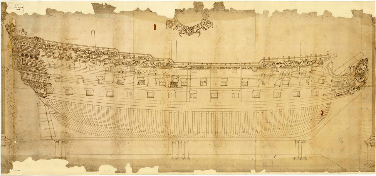

- Mensajes: 6059
Re: Royal William escala 1/48

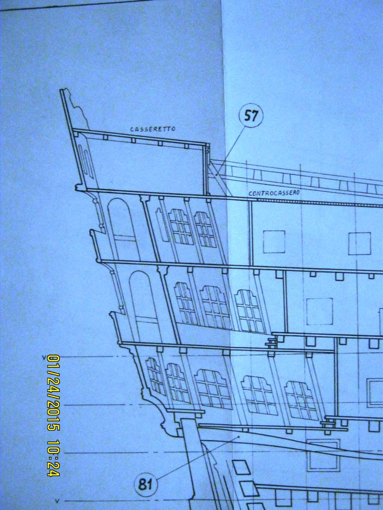

Hola Manuel, es una suerte que tengas planos originales, porque los de Euromodel no se cortan un pelo a la hora de hacer disparates.
Además tienes suerte porque en este navío, como en el Real Carlos que es del estilo, el suelo de los jardines está bastante próximo al de las cabinas y al de las galerías.
Seguro que te has dado cuenta de que el suelo de los jardines no coincide con el de las cabinas ya que su inclinación de popa a proa es mayor que la inmediata de las cabinas , ya que estas van de acuerdo con el arrufo y los jardines van con la inclinación de las cintas. Esto pasa en Inglaterra y en España en el sistema Jorge Juan, en Francia y en España en el resto están a nivel
Este tipo de popa que en Inglaterra desaparecio hacia 1750 es muy lucida por la transparencia que se crea en los laterales de las galerías y que pasando por los arcos que has hecho permite al oficial asomarse por el costado para ver hacia proa. A cambio el jardín superior es pequeñísimo y pudiera ser ficticio. Como no Hay acceso al jardín desde la galería, ésta que está a nivel de las cabinas no tiene problema de altura con el jardín, quedando este un poco ( en este caso, en otros mucho más ) más bajo, como uno o dos peldaños a lo sumo que se resuelven sin mayor problema.
