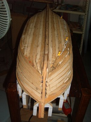

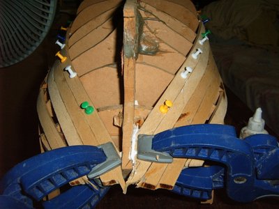

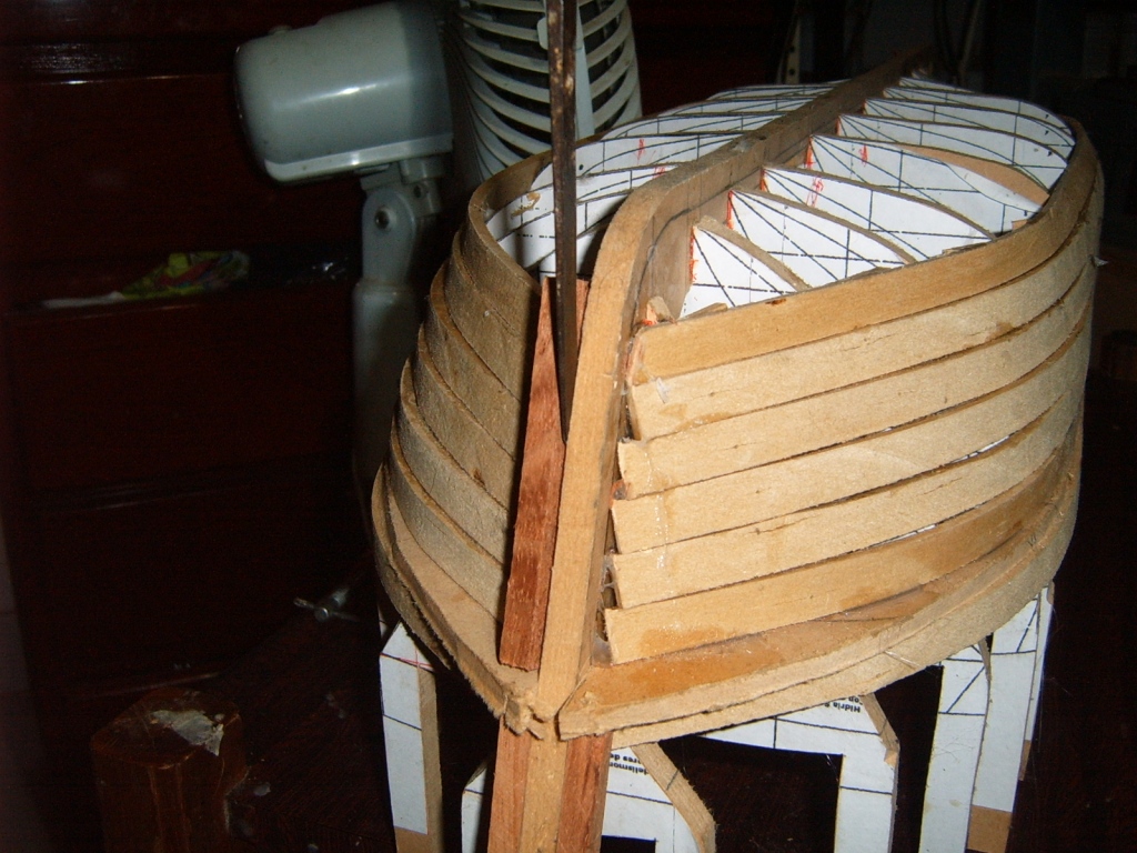

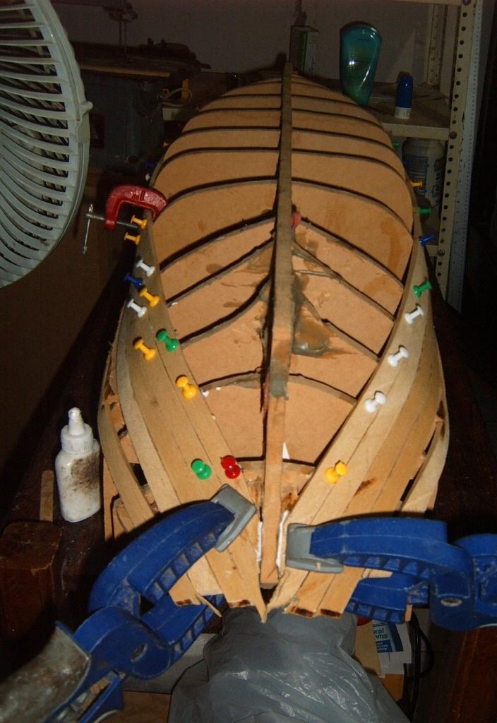

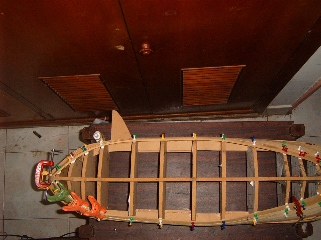

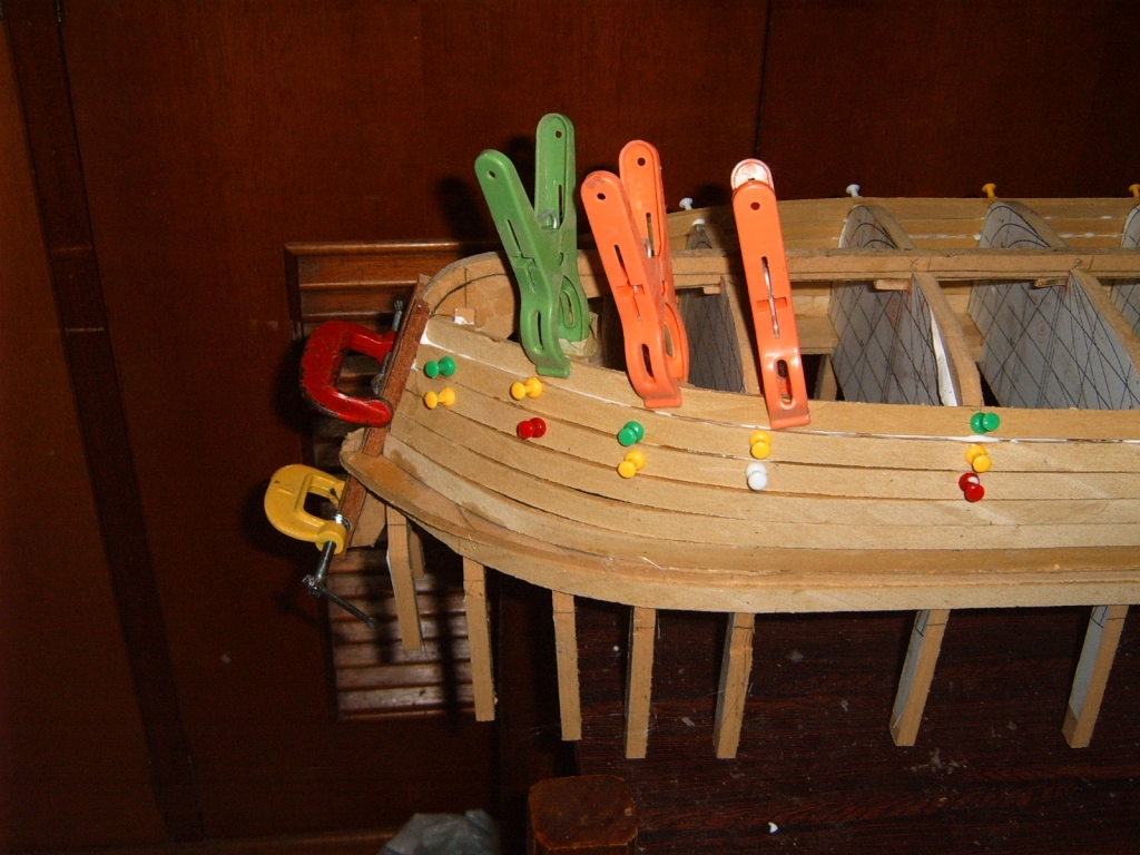

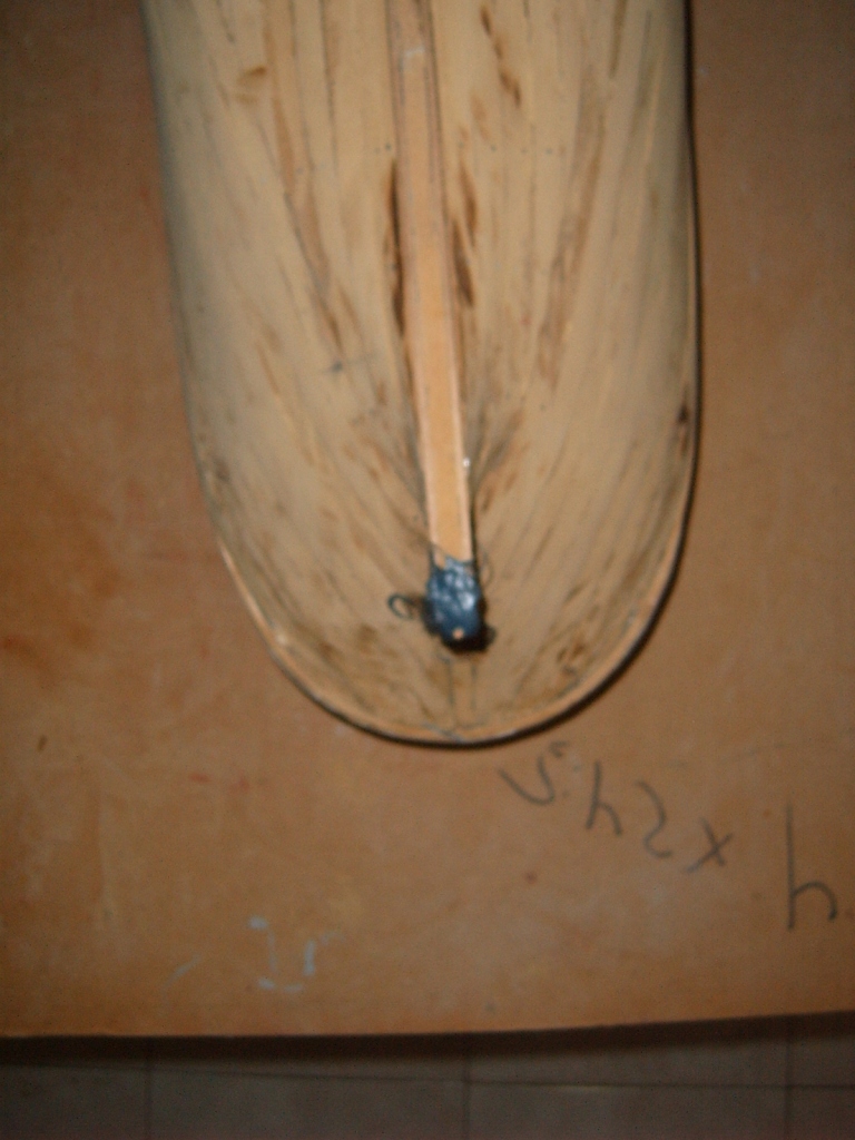

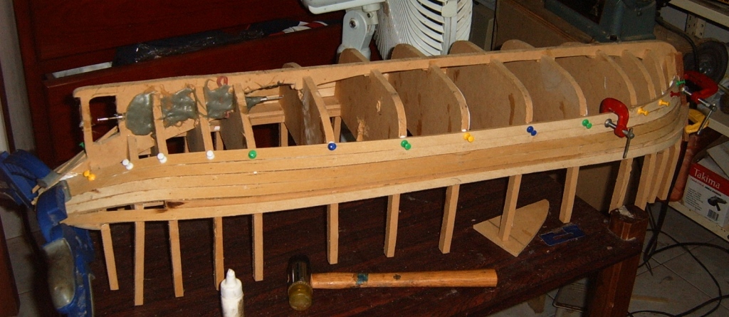

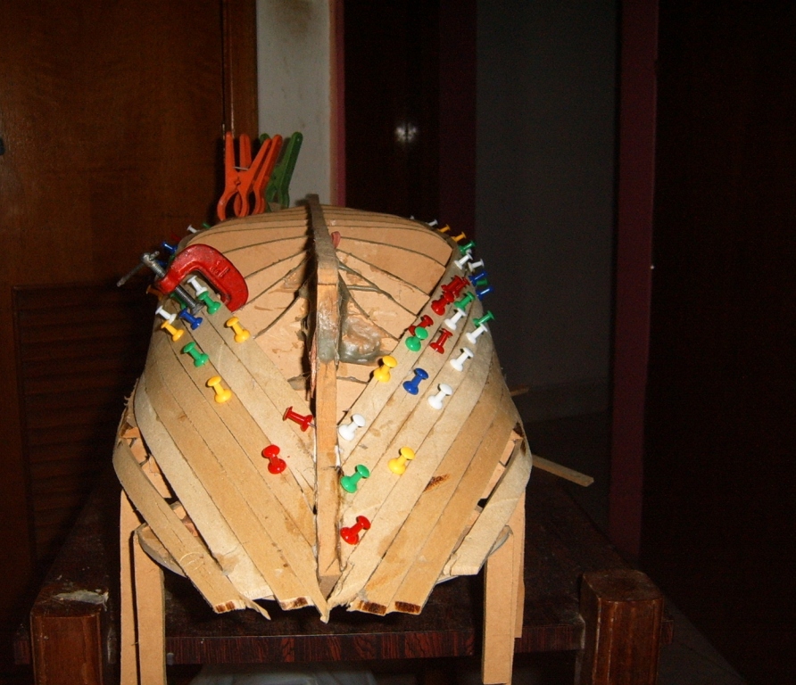

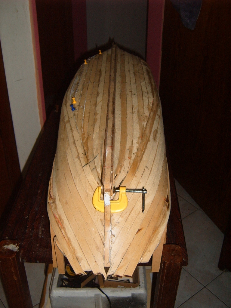

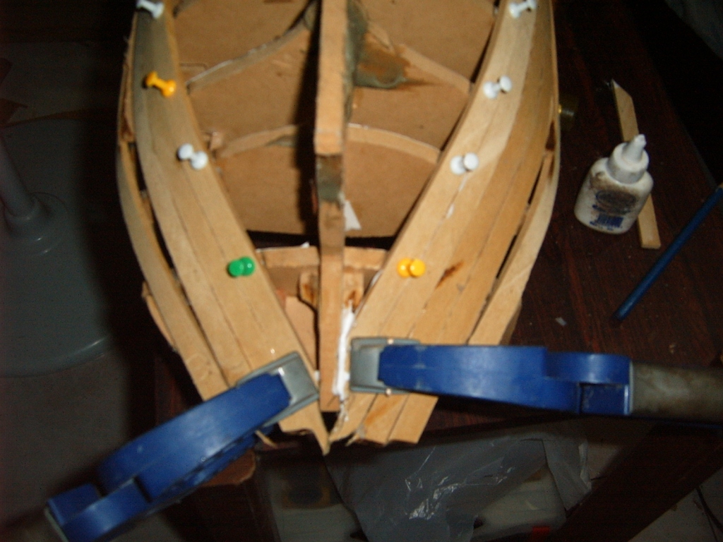

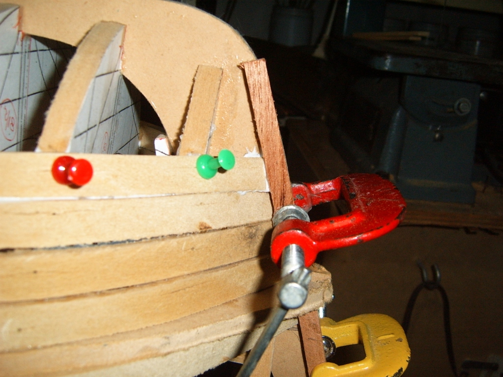

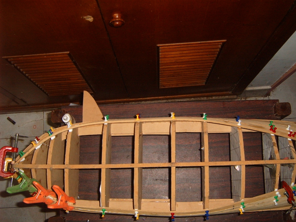

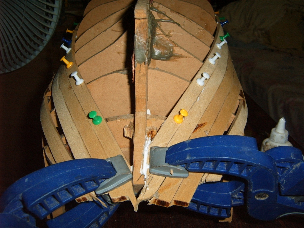

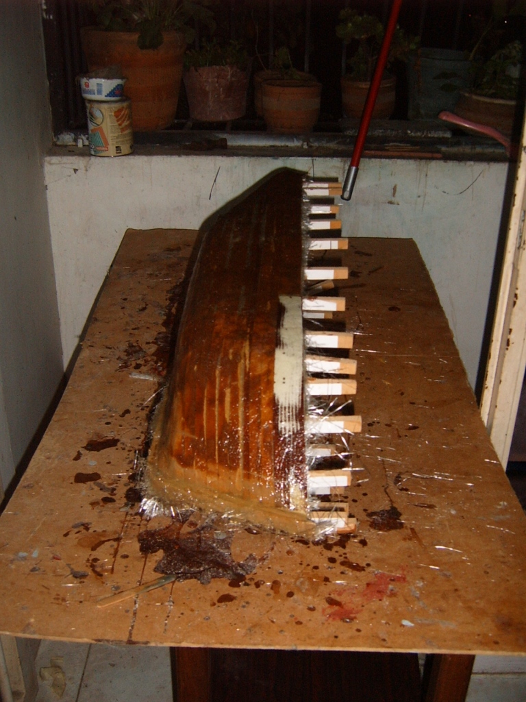

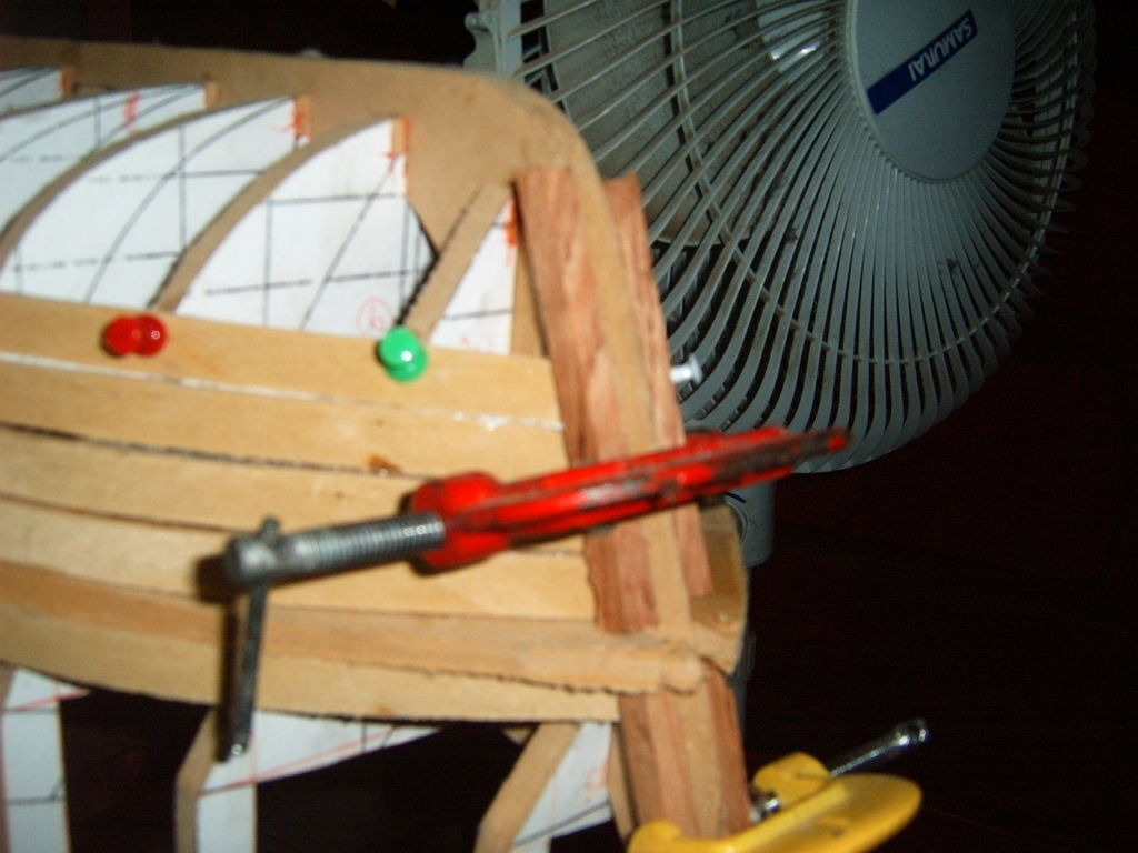

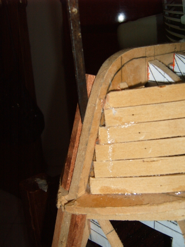

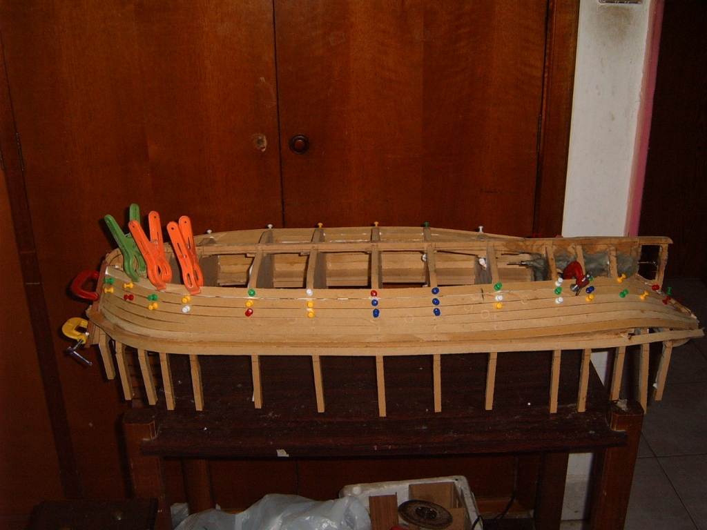

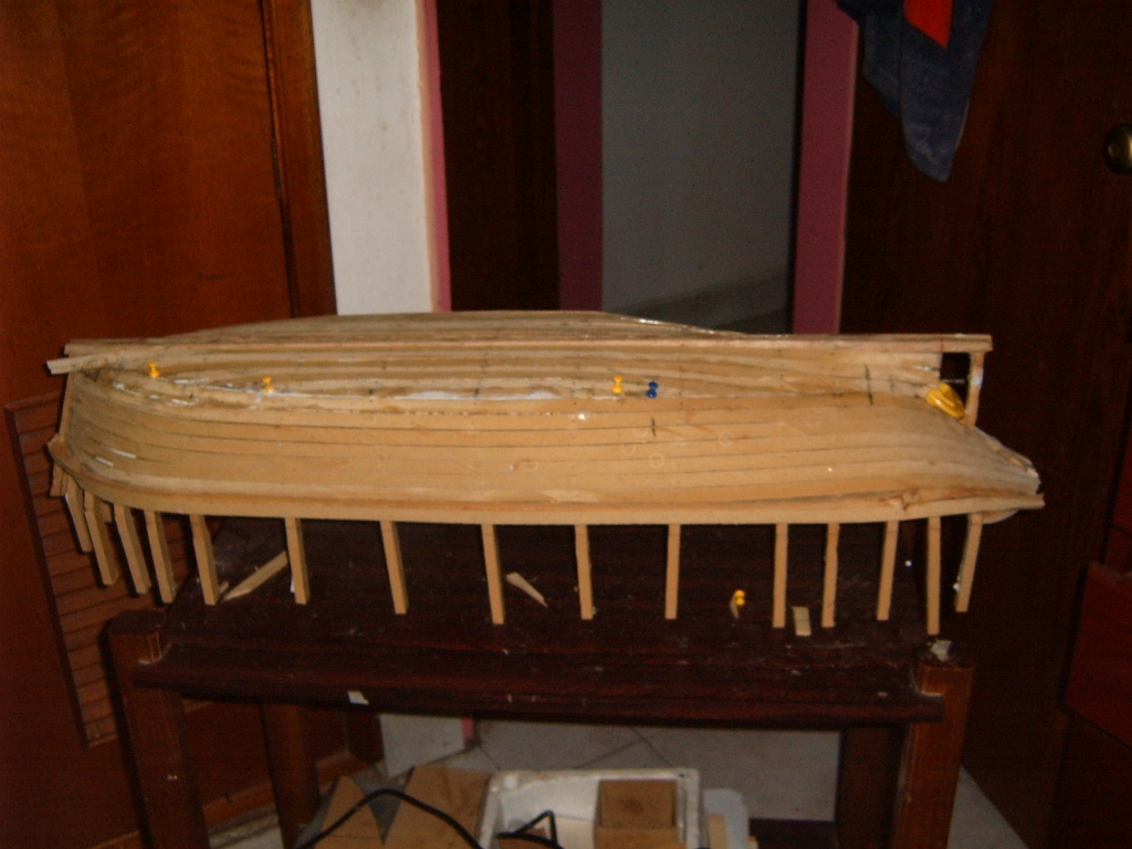

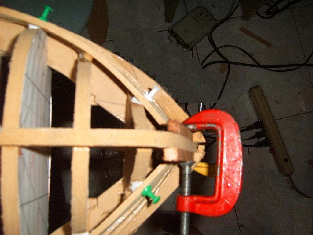

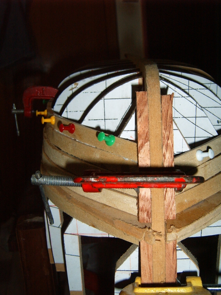

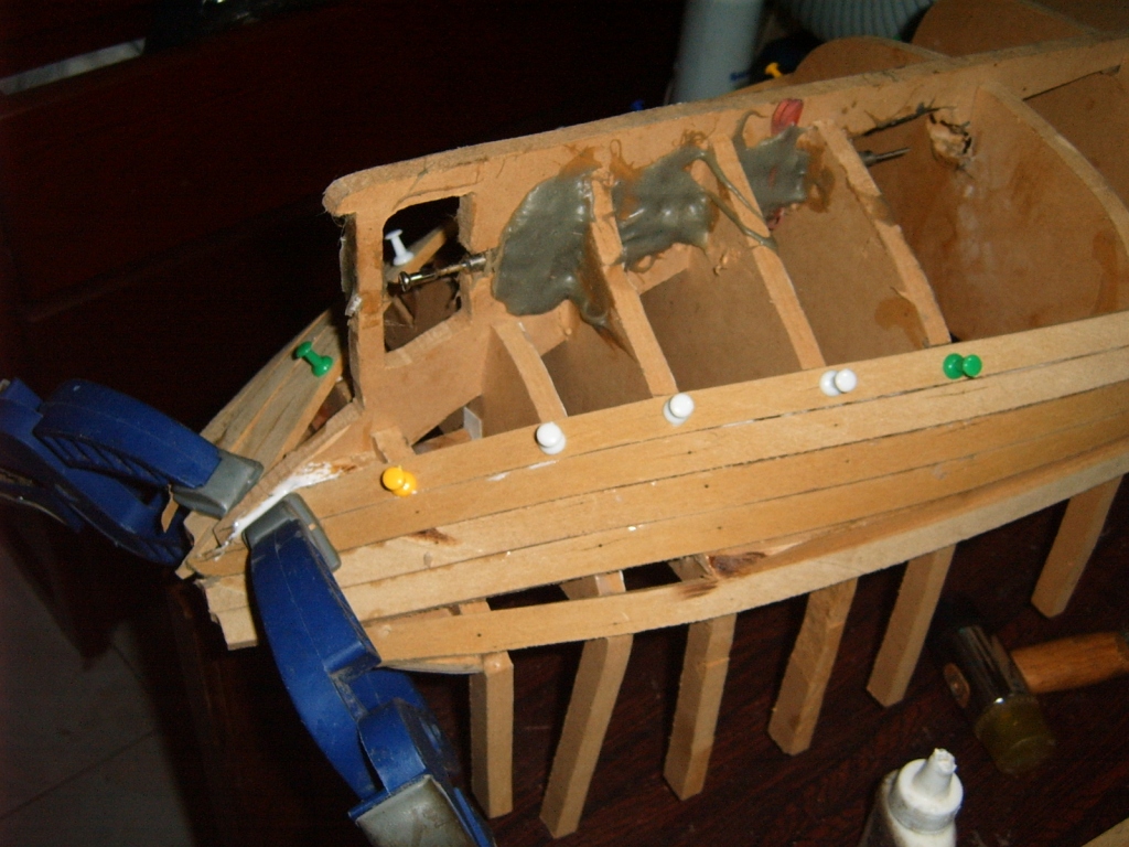

tienes razon Josezerzo, a medida que avanzamos en nuestros trabajos adquirimos mas practica, no iba a publicar fotos hasta forrar este casco, pero lo hice hoy para enseñar como va el casco y decirle que al colocar dos barillas (derecha e izquierda) en la roda, las tracas las juntamos obligadas y asi quedan pegadas y c forma bien la roda y tambien al hacer el dobles no c salen, quedando ajustadas, las barillas de MDF, me han dado el resultado esperado, no teniendo que sumergir en agua, ni calentar, ni llevarlas a la fuerza, nada de eso cede muy bien, es mas podemos hacer el primer forro en este material y luego facilitara el segundo forro en tracas de madera, esto ultimo para modelos como galeones, o otros modelos.
pues esto lo he hecho una hora ayer u ottra dos horas hoy, espero mañana poderlo tener forrado...
Saludos... :mrgreen: :mrgreen:
doblamos bien en popa, sin remojar en agua, ni calentar.
con esta barillas la tendremos las tracas pegadas a la roda... veremos como queda cuando retiremos las barillas..

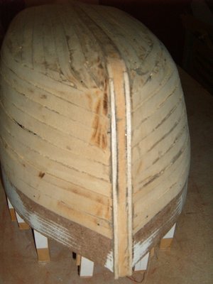

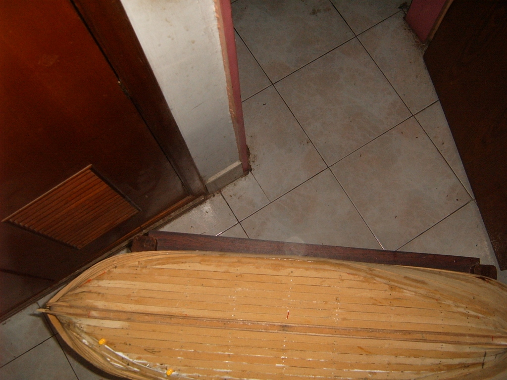

listo el forro del casco, ya por resanar, lijar, para colocar la fibra de vidrio este fin de semana si queda algo de tiempo.........................................
:D :D :D :D :D :D :D :D

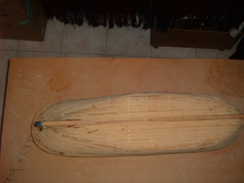

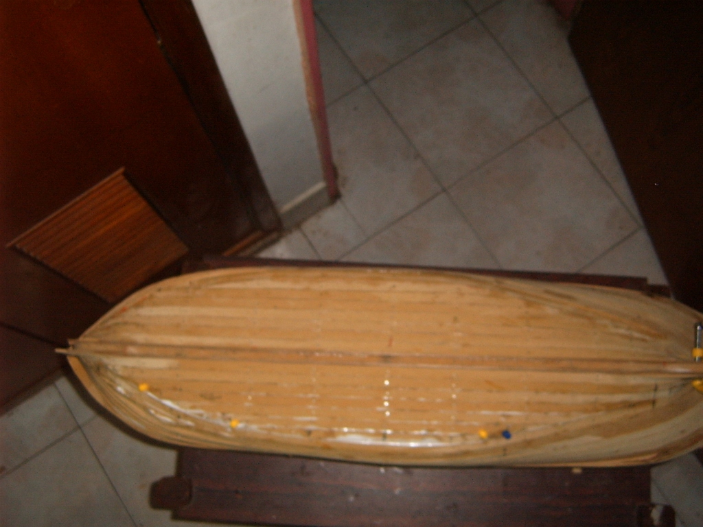

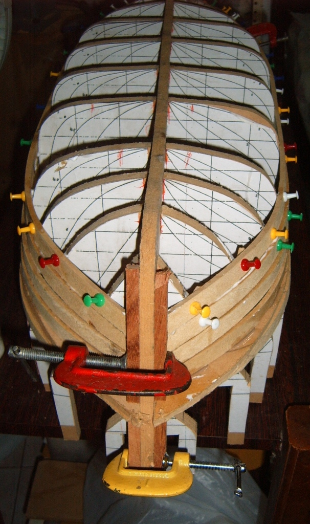

al remover la barilla de la quilla, vemos que las tracas cerraron todas..
de aqui en adelante, el casco ya forrado con las tracas de mdf, falta lijar, resanar, para luego colocar la fibra de vidrio...

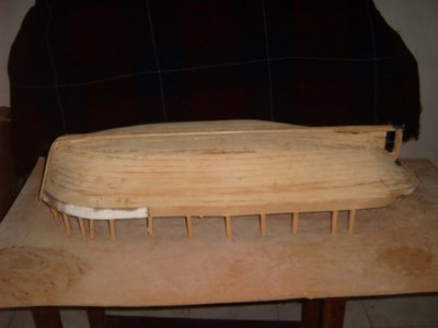

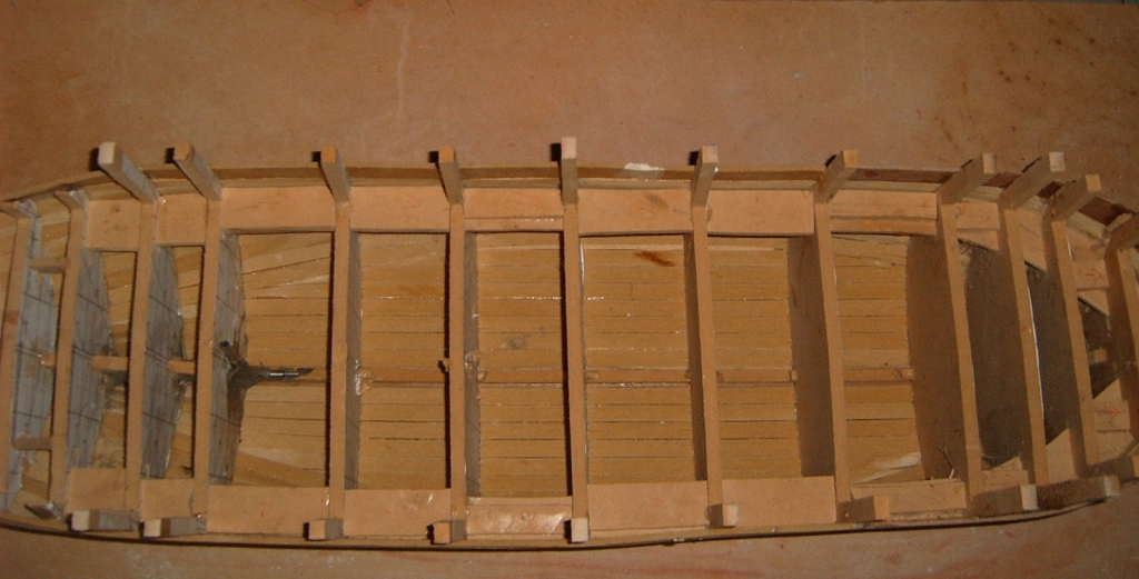

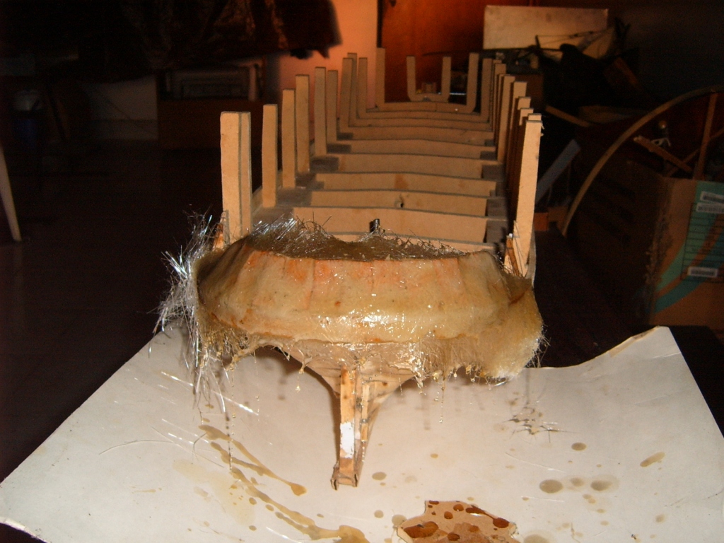

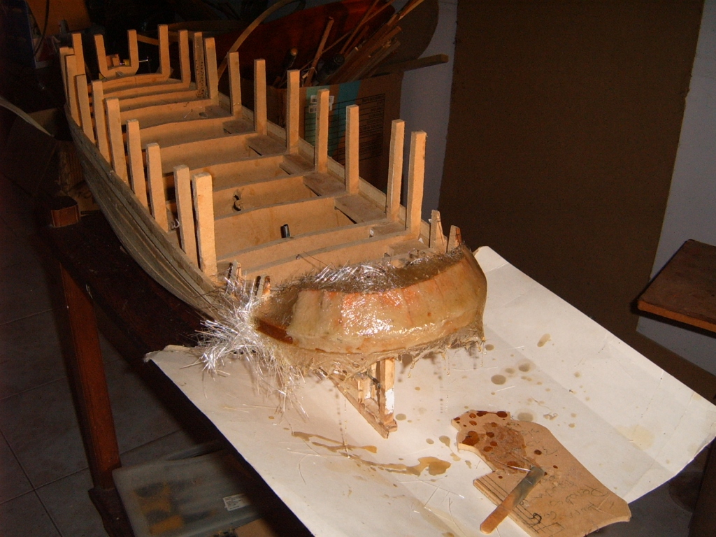

He tenido muy poco tiempo, asi que me falta por resanar el casco un poco, para empezar a aplicar la fibra, la popa la arme y le aplique la fibra, para poder seguir con la borda.....

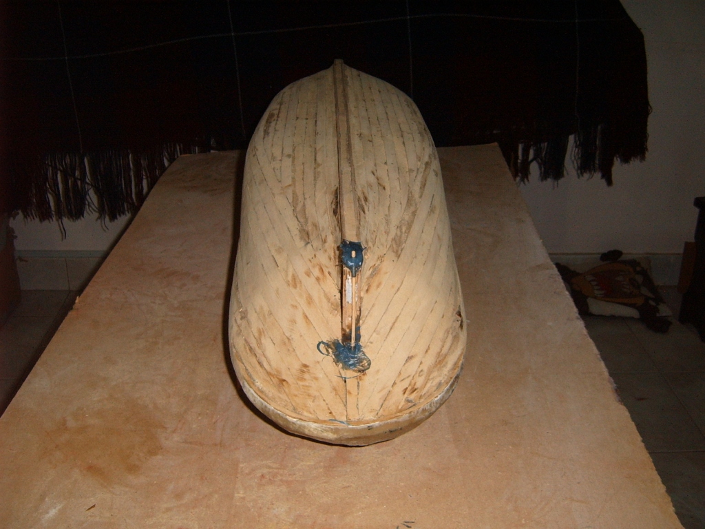

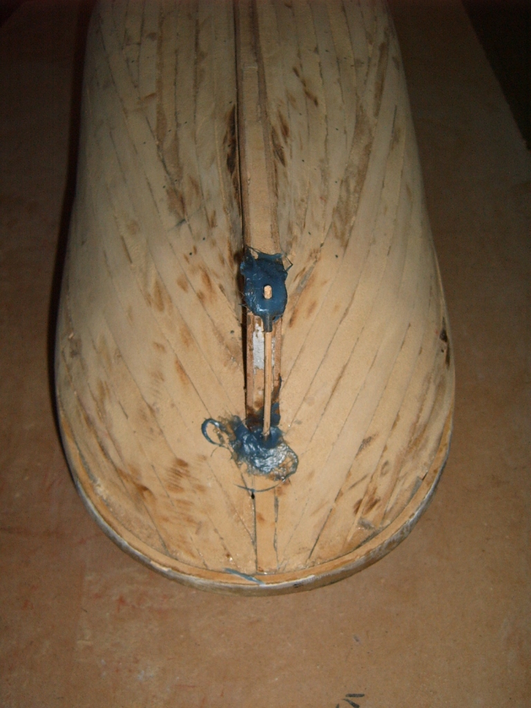

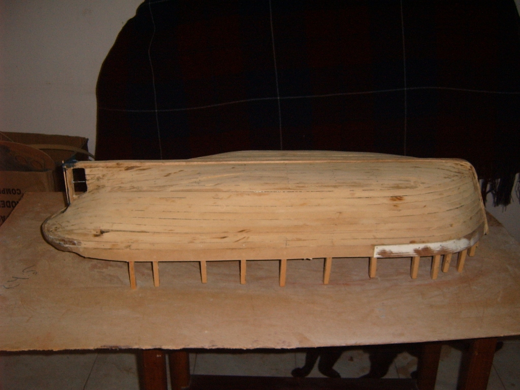

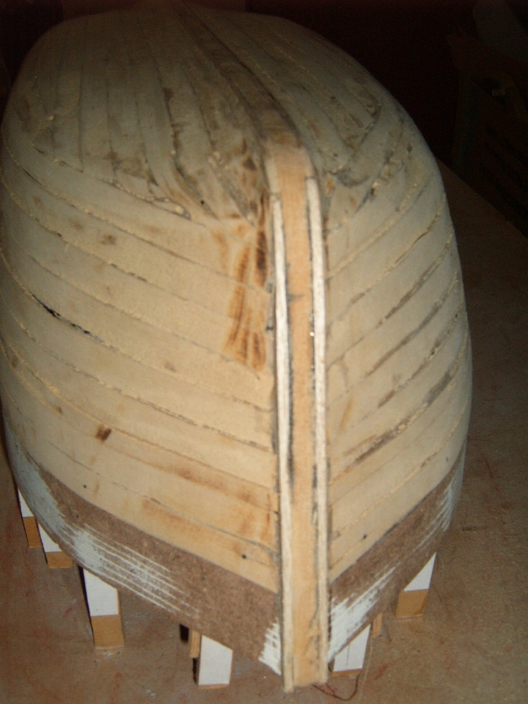

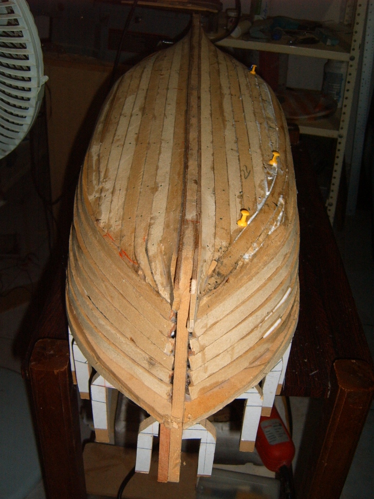

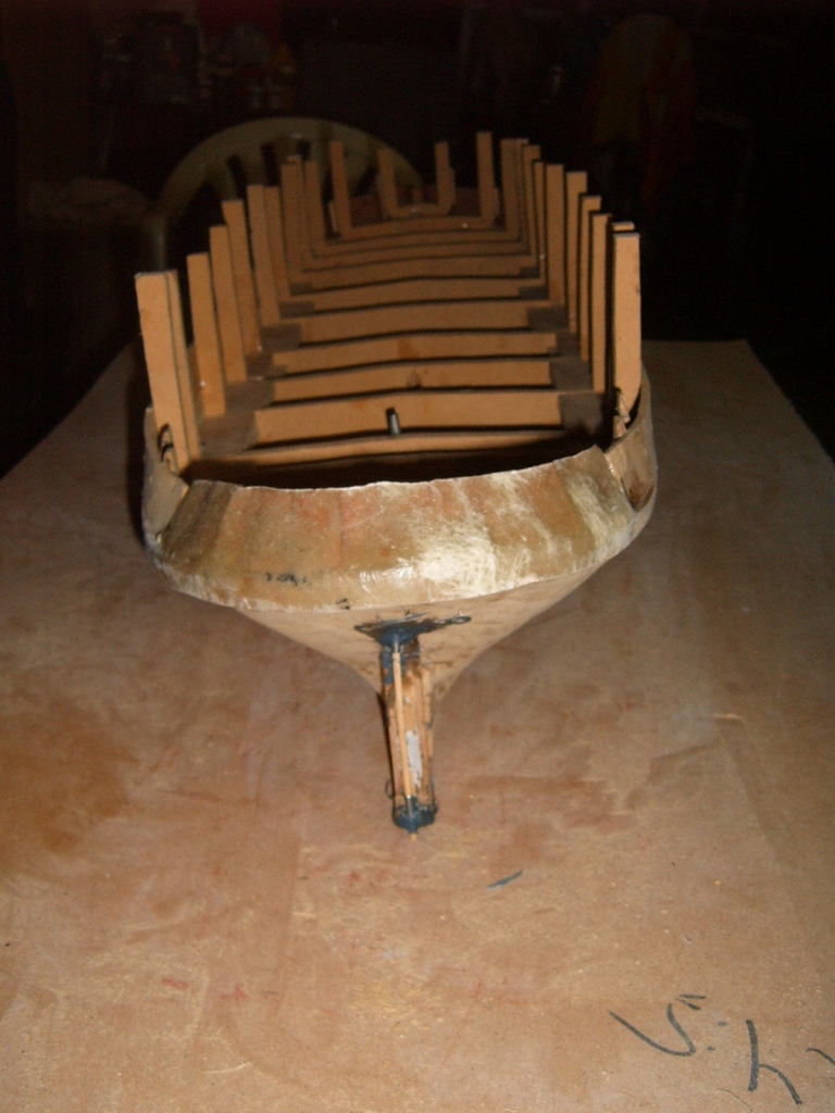

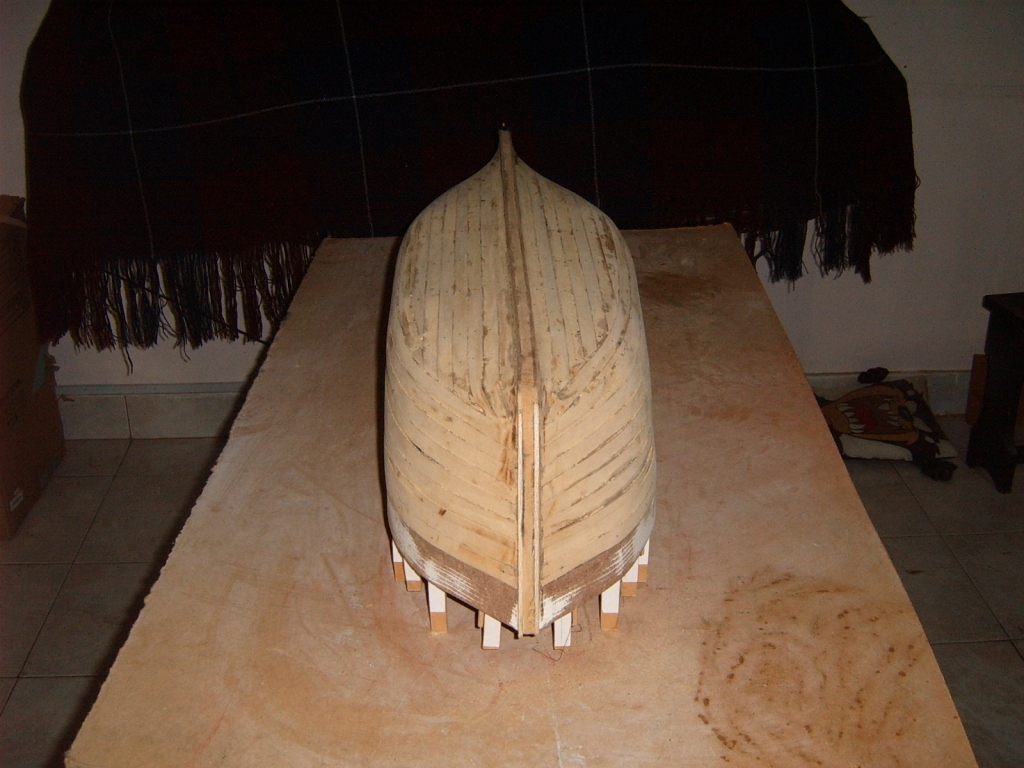

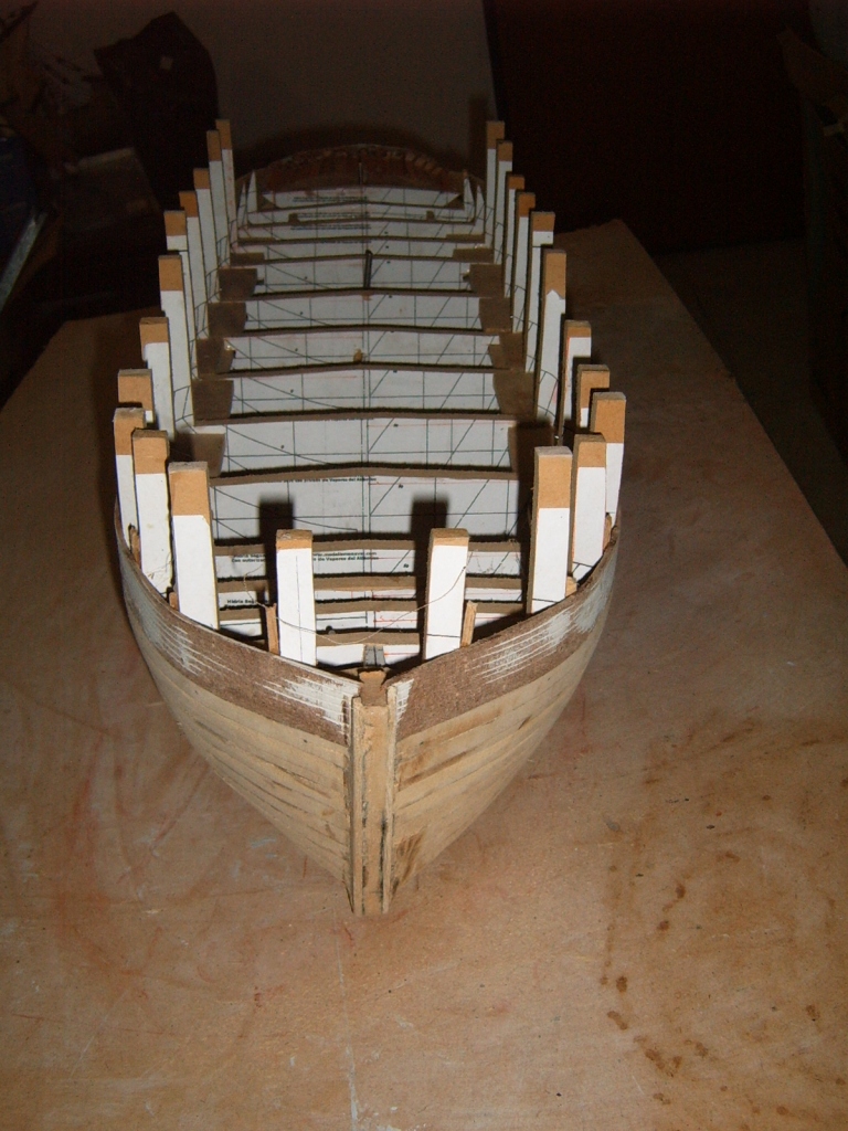

bueno ya termine de forrar el casco, lo lije con la pulidora, perfore y coloque soporte para el timon, y mañana pienso aplicar la fibra-resina...
dejo fotos...
proa
proa
estribor
estribor
popa
popa
babor
babor
las tracas me cerraron bien a la quilla.

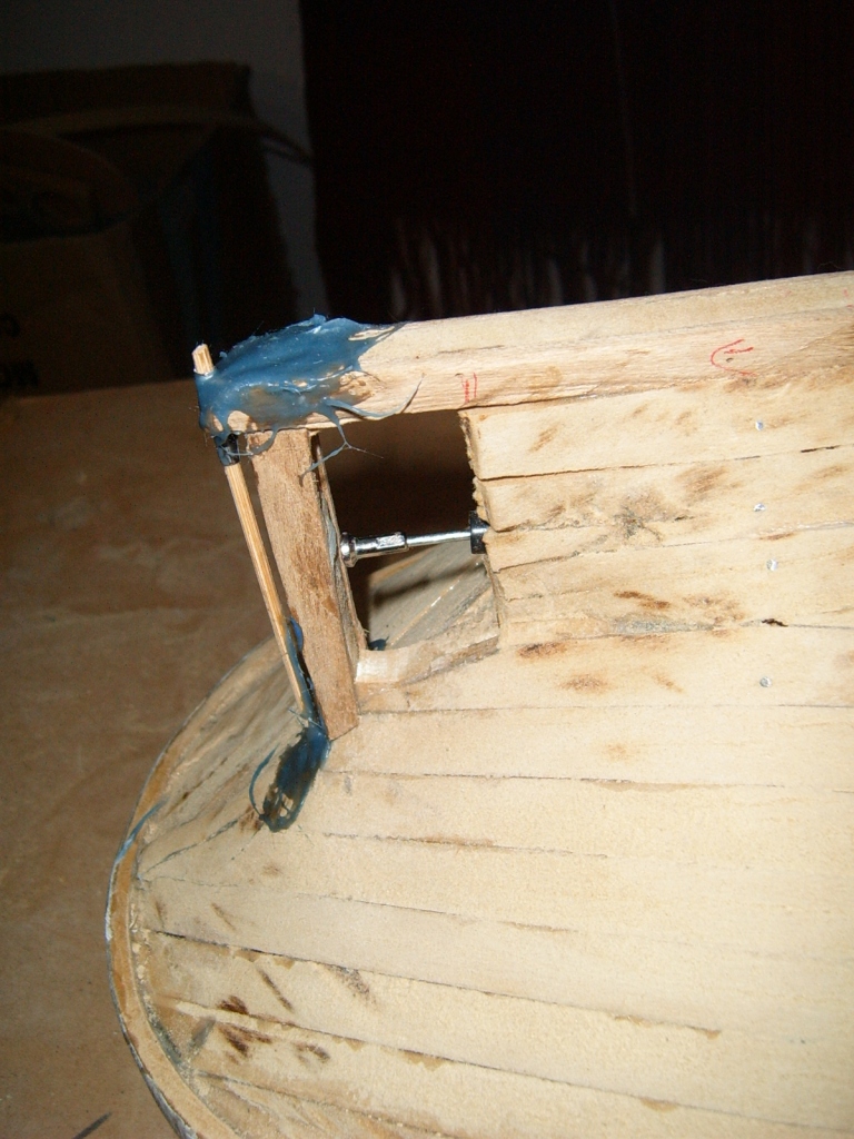

con fibra y resina las pegue..

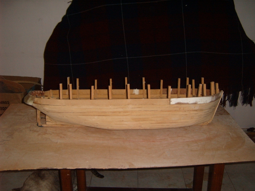

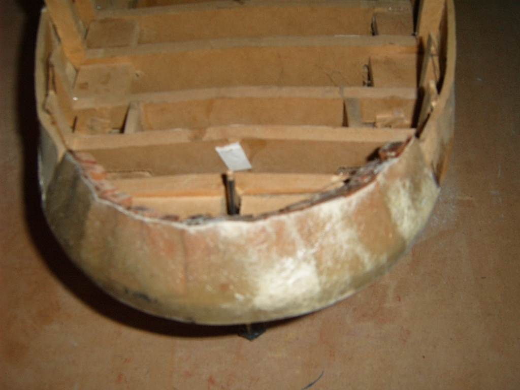

Mensajes: 6438
Re: Hidria II version Pasaje (museo).

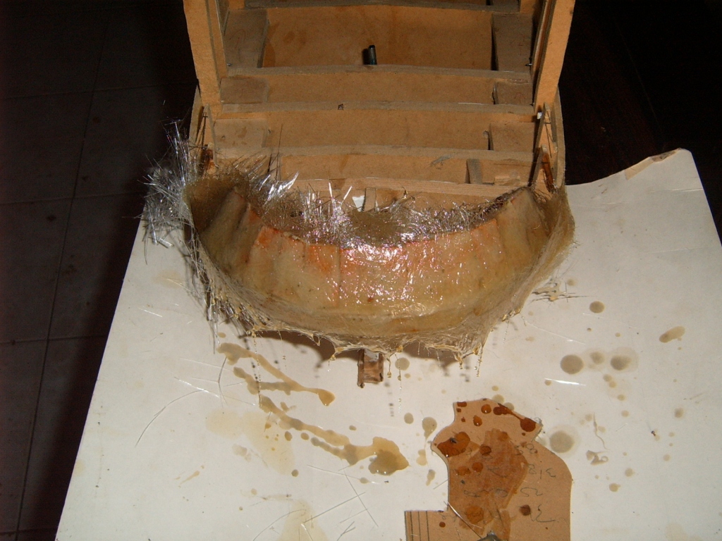

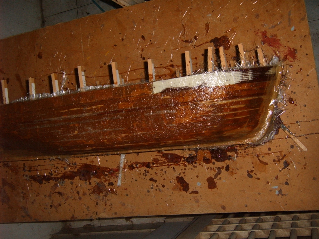

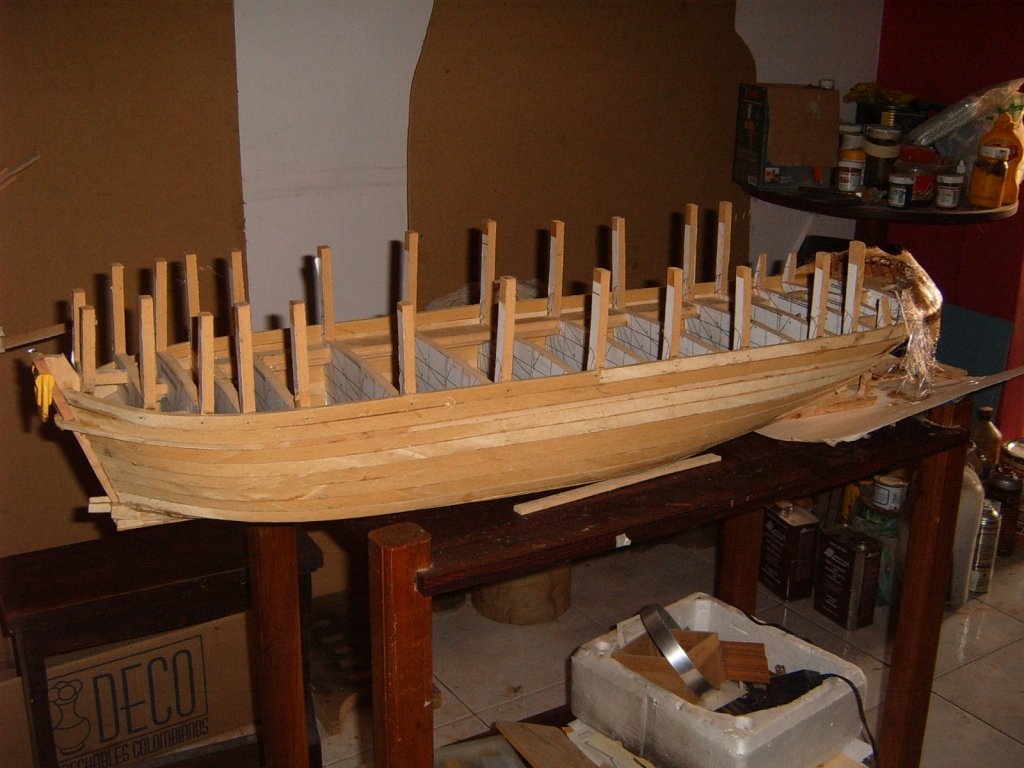

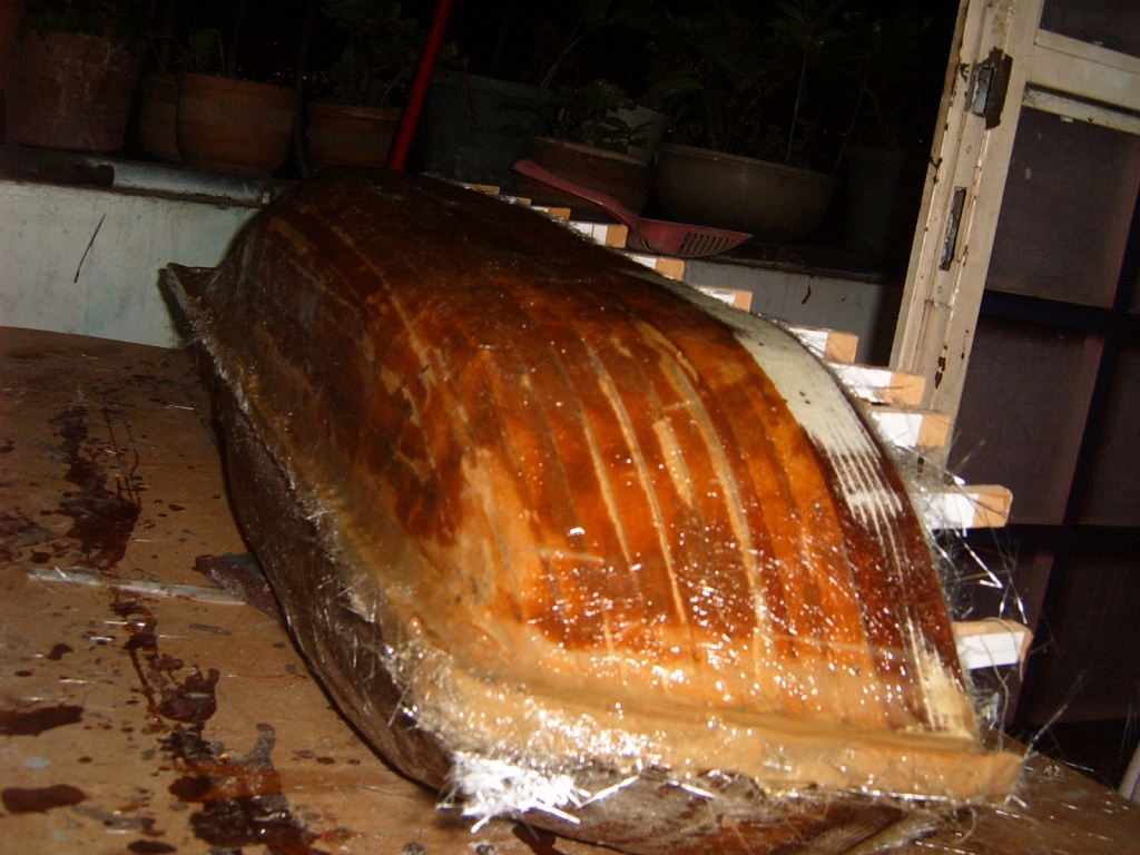

ultimas :mrgreen: :mrgreen:
losdelgoya
Mensajes: 747
Ubicación: Santander
Mensaje por losdelgoya »

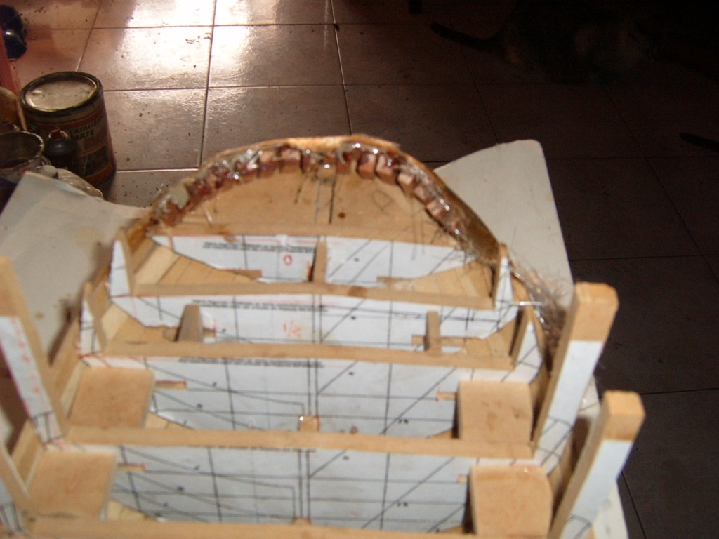

En la última foto se aprecian unas manchas blancas en el laminado. Si no le has dado calor, es por que se ha descolgado la resina, y está a falta de ella. Probablemente porque el tiempo de gel ha sido demasiado largo.
Yo no pondría unos trozos de tela tan exageradamente grandes para la superficie que tratas de cubrir, es mejor cortar los trozos del mat con la forma y un poquito de holgura, que puedes cortar fácilmente con un cúter cuando empieza a tirar la resina.

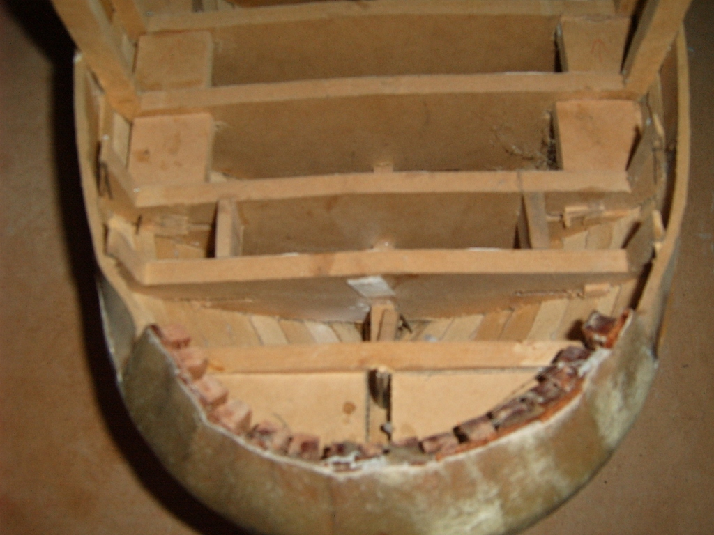

Hola, este casco para mi gusto te ha quedado mejor que el da la versión algibe, ahora que te toca la cubierta tendrás que hacer algo para poder acceder a la batería y el resto de los elementos, seguro que lo tienes más que pensado.
Mensajes: 6438
losdelgoya escribió:En la última foto se aprecian unas manchas blancas en el laminado. Si no le has dado calor, es por que se ha descolgado la resina, y está a falta de ella. Probablemente porque el tiempo de gel ha sido demasiado largo.
Luis
Okey Losdelgoya, seguire tu consejo, la verdad es que aun no le cojo el tiro a la fibra para su aplicacion....
Mensajes: 6438
josezerzo escribió:Hola, este casco para mi gusto te ha quedado mejor que el da la versión algibe, ahora que te toca la cubierta tendrás que hacer algo para poder acceder a la batería y el resto de los elementos, seguro que lo tienes más que pensado.
Hola Josezerzo, para tu gusto y para el mio si quedo mejor, que el anterior, cerro bien en popa y proa, y no presenta tantas imperfecciones, el MDF, se moldea mejor, y como va forrado en fibra no importa que sea carton prensado....

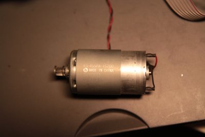

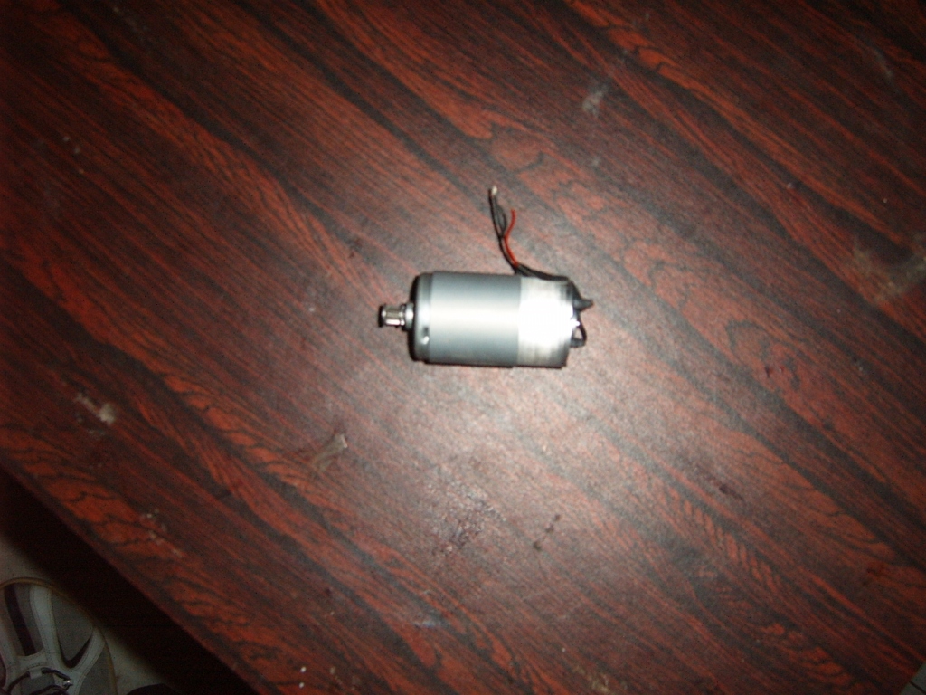

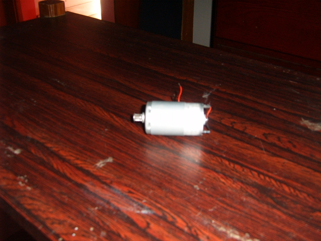

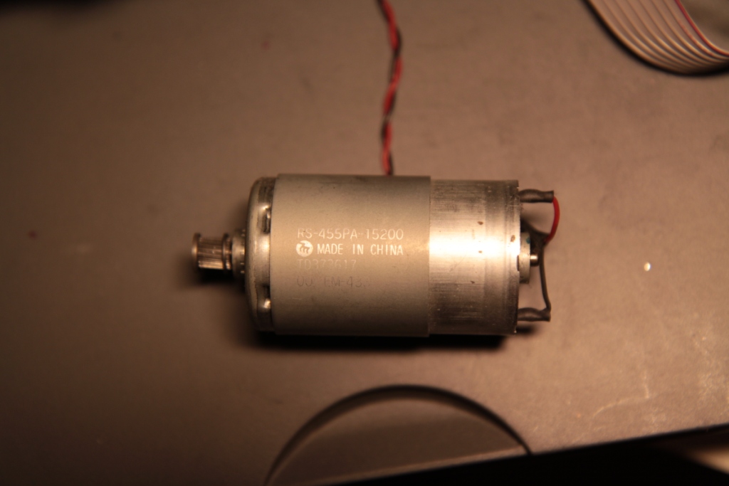

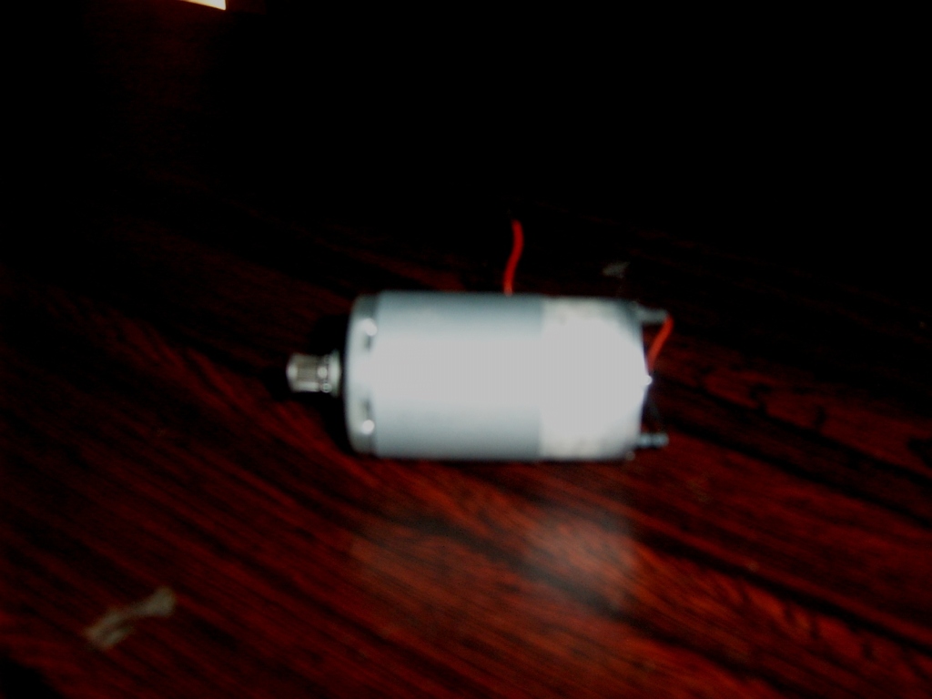

este es un motor que consegui de impresora, lo unico que quiero al menos saber si sera capaz de mover el hidria de 1m de eslora....
especificaciones:
esto es lo que c de el... copiado de Internet:
DC RS-455PA-15200
Es un simple motor de corriente continua. La hoja de datos es fácil de encontrar. Es a partir de Mabuchi Motor, tiene un 12 a 42 V rango de operación, y señala a 330 mA a la máxima eficiencia.
Voltaje 12-42v
Grados Por Paso 6300 RPM
Nota: consulte esto en Escala a RC, pero no ha habido respuesta, mis amigos los electronicos me han abandonado je je je :( :( :? :? :|
las tres primeras fotos es de mi motor
me gustaria que alguien me explicara mas como poder usarlo y que bateria le queda bien...
y esta foto es tomada de internet, pero es el mismo motor, identico en todo, c ve mejor aqui....

Gerardo, se que le has preguntado a Josechu en su foro de electrónica, por lo tanto el te contestara.
No estoy seguro pero me parece un motor paso a paso, si lo es, no te sirve.
Para un Hidria de 1 m. yo te recomiendo el motor de un alzalunas de coche que es a 12 V y yo lo alimento a 6V.
Te han conseguido la electrónica?.
Te han dado precio?
Porque no pides tú directamente?
Mensajes: 6438

araola escribió:Gerardo, se que le has preguntado a Josechu en su foro de electrónica, por lo tanto el te contestara.
Te han dado precio?
Hola Araola, pues aun no he conseguido la electronica y estoy barado o mejor dicho ya para esta semana que entra deberia tener la electronica lista, hoy voy a ver si otro vecino que me tope por casualidad quien arma helicopteros (aeromodelismo) me quedo a tener informacion... :mrgreen: :mrgreen: y mañana volvere personalmente al primer provehedor a ver si al fin me va a cotizar la electronica y de paso le preguntare por el motor que tu dices, el si vende partes para coches de Rc, es su parte dura...

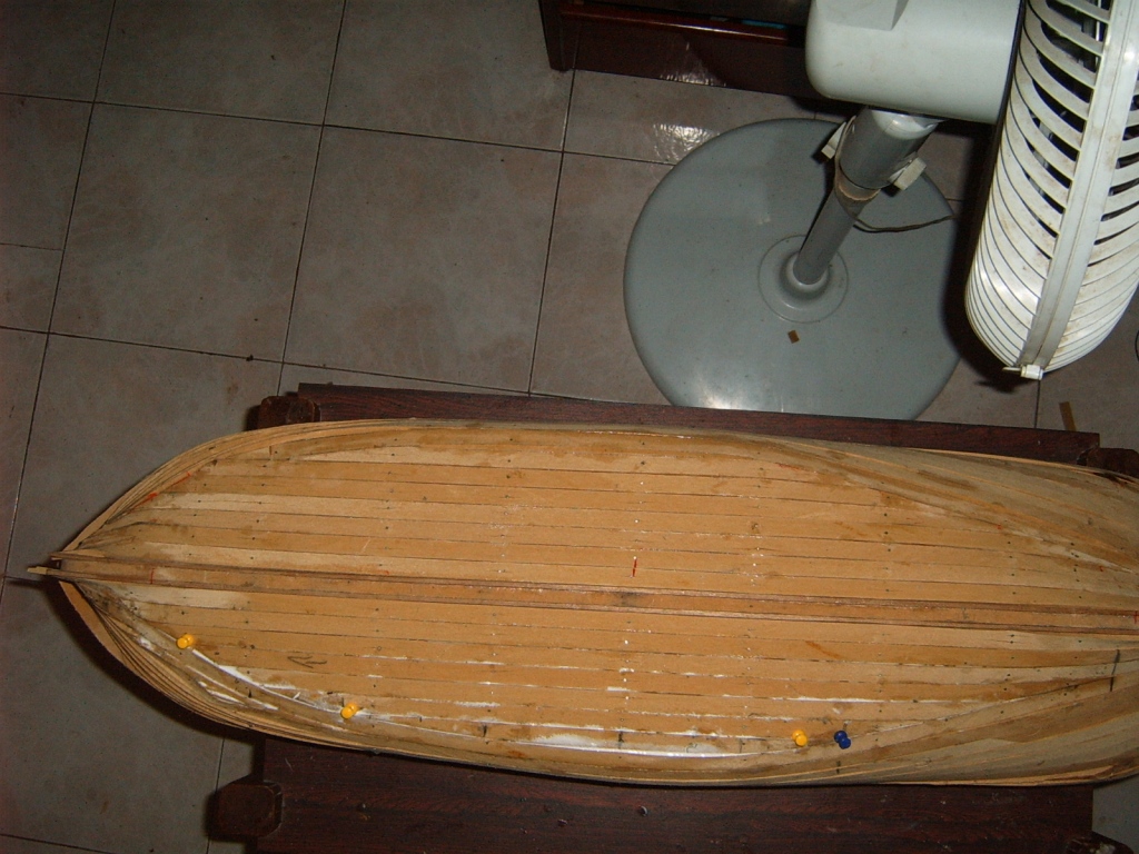

termine de forrar con fibra de vidrio, me falta repasar algunas partes y terminar la popa....
