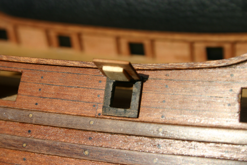

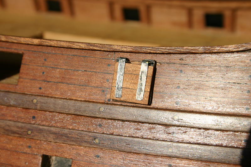

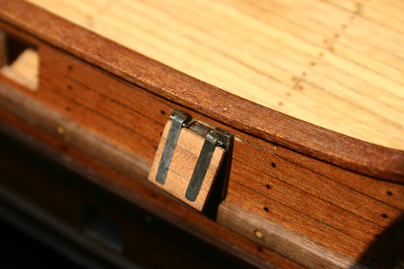

Bueno, va un primer intento para hacer las puertas de las troneras de los cañones.
Las "bisagras son tiras de lámina de latón enrolladas alrededor de una broca delgada y un par de piezas en L que hacen el papel de pivotes. el latón lo oscurecí con un líquido para vitrales (vuelve negro el plomo y los metales) y me falta aún reforzar las piezas en L con un poco de epoxico para que no se vayan a despegar cuando las muva muchas veces. Nunca falta el que mete la mano y pregunta después de moverlas: ¿Se pueden cerrar????
Hay que lijar la parte de la bisagra en contacto con la madera antes de pegarla... de otro modo el cyano no pega!!!! créanme!!
aún no aceito ni laco pues quiero hacerlo cuando ya esté el epóxico.
Las puertas son en tiras de cedro rojo cortadas a 1 mm de espesor y luego lijadas a 1/2 mm.
por debajo tienen una contra puerta hecha con bajalenguas... no tenía caso cortar tiras para esto, simulé la unión de dos tracas y ya. igual, rebajé el espesor a otro 1/2 mm.
tiempo total para cada puerta (madera, visagras, pines en L y ensamble: 15 a 20 minutos.
multiplicado por 30 me da un par de días trabajandole despacio. Gracias a dios que no es un Victory!!!!
espero comentarios. es apenas un primer acercamiento.
seguramente reciba opiniones e ideas valiosas. un saludo a todos.
PD. perdón por la profundidad de campo. ya cuando estén definitivas las tomo con trípode y mejoro la profundidad de las fotos.

Juan David, se ven bien tal como las has hecho, no obstante, te sugiero que hagas un prueba de redondearle las puntas para ver si así no quedan como tan rígidas. Lo otro es ponerles dos o tres clavitos para que den la idea de los remachas de fijación de la bisagras (de los brazos, si es así que puedan llamarse).
Juan M. :) :) :)

si voy a hacerle algunos "embellecidos... por ahora ando en el proceso de ver como le hago para que funcione... no queda demasiado seguro el sistema como está planteado. sigo pensandole un poco. una vez definido el amarre, sigo tus indicaciones para hacer que funcione como debe, gracias por la sugerencia. a ver como sale finalmente.

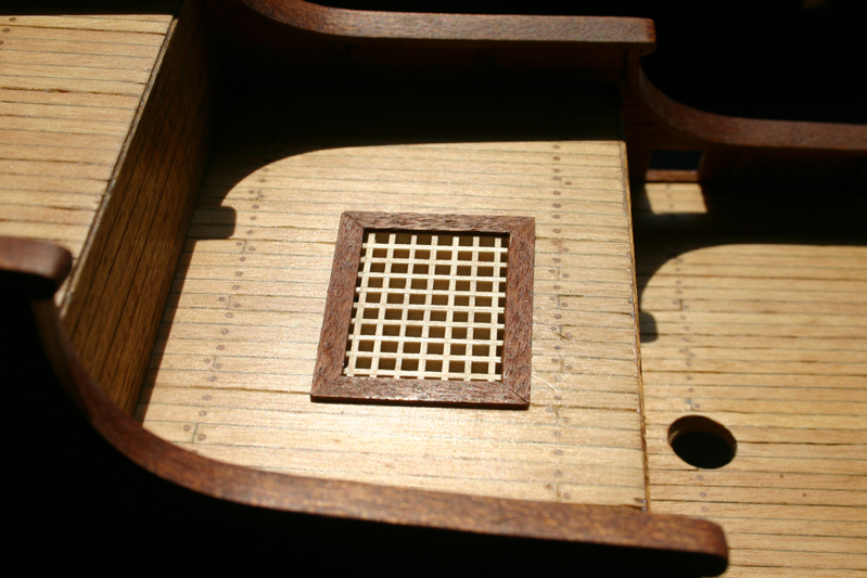

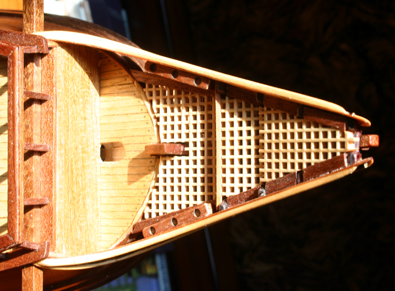

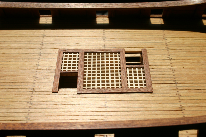

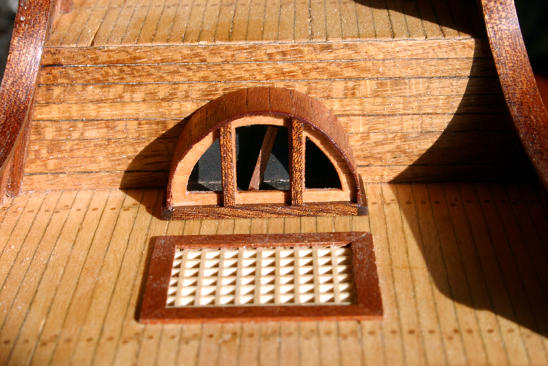

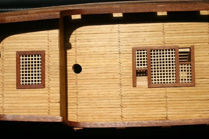

Solo para cambiar de actividad y dejar las puertas de las troneras por un rato, avancé un poc en un par de cosas.
van las fotos

Gracias tasso. por ahora estoy peleando con el material para las bisagras. usé una lámina de cobre sobrante, pero es excesivamente dura y creo que para hacer 60 bisagras no es una buena opción, intenté con aluminio de lata de cocacola y resulta que el químico para ennegrecer que tengo no le hace ni cosquillas... de hecho queda brillante... :(
Hoy posiblemente compre una lámina de latón delgado del que usan las señoras para hacer repujado, ese debería servirme. en cuanto defina eso, podré avanzar en el tema de las tapas de las troneras. veremos

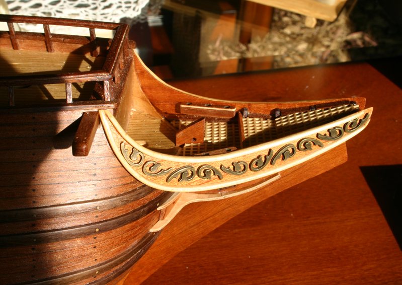

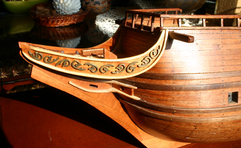

Van algunos avances.... no mucho, pero ahi vamos, estas últimas semanas ha habido mucho trabajo (del que sí pagan) y no he podido dedicarle mucho tiempo al barco.
La proa ya quedó lista.
Aprendí algo.... nunca pegar nada sin probar como va a quedar todo más adelante... hay que probar varios pasos adelante.
Cometí un error con los cintones del forro y cuando fui a poner los refuerzos (madera clara) resultó obvio que el inferior estaba muy arriba y el refuerzo iba a interferir con el agujero rectangular para la cuerda del mástil.... Fue necesario doblarlo y obviamente se ve raro, de otro modo, el refuerzo habría pasado sobre el agujero.
Nada que hacerle. los errores cuestan!!!
ya aprendí una nueva. armar antes de construir y pensar hacia adelante antes de pegar.
van las fotos
Mensajes: 2182
Re: APÓSTOL FELIPE OCCRE
Este proa está quedando de primera. Y en relación a tu "error", a base de práctica y experiencia vamos teniendo visión de futuro en el montaje de forma que lo que ahora hacemos no nos perjudique después.
