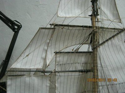

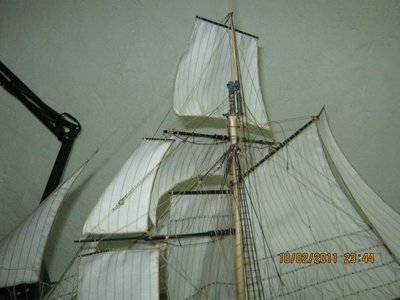

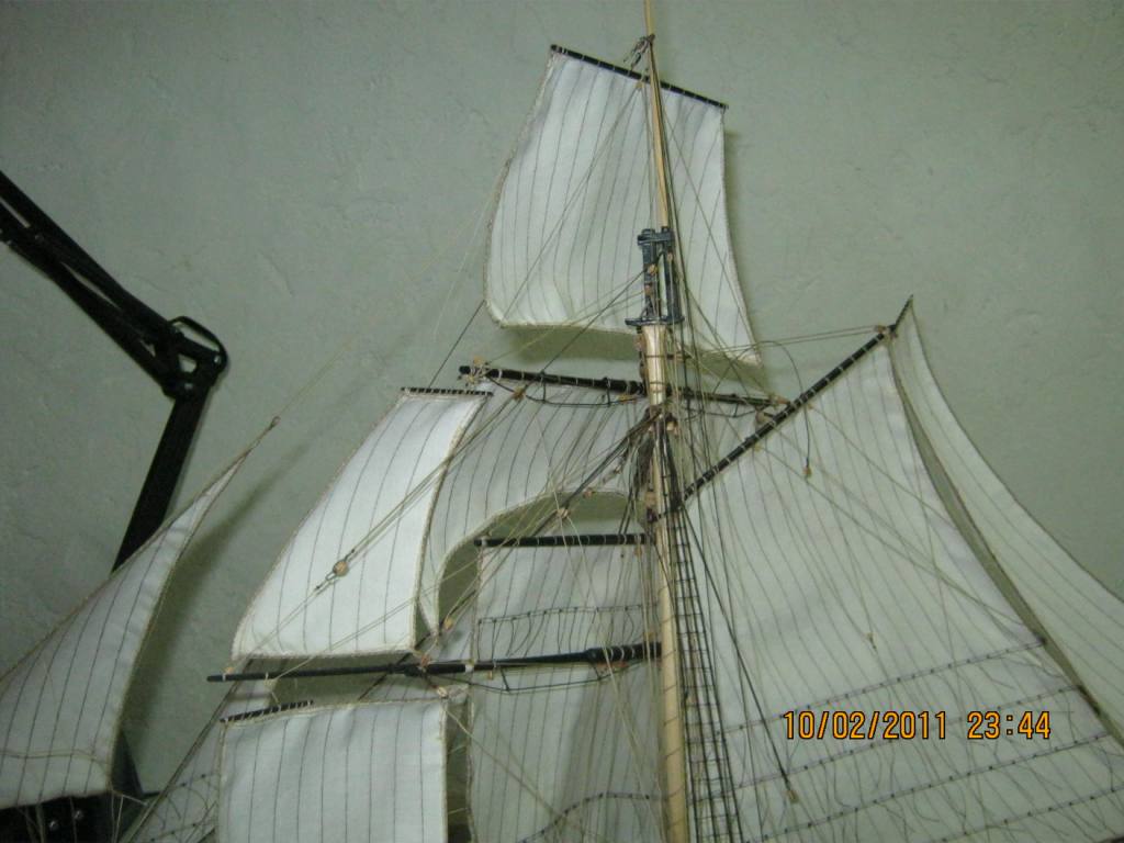

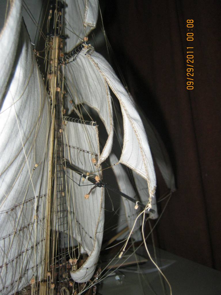

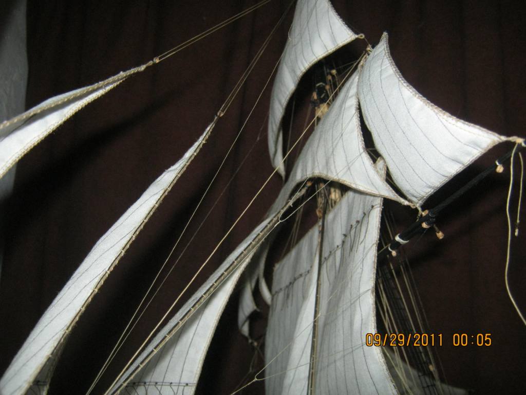

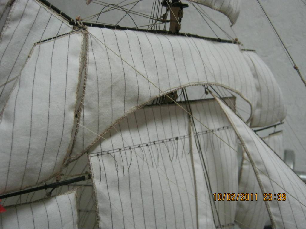

Pongo fotos de pequeños avances, estan colocadas las bolinas y las alas de gavia aunque ninguna de las dos estan tensadas todavia, el progreso es lento porque tengo que ir planeando el orden en que hay que colocar las velas y jarcia restante para no entorpecerme más adelante. (tenia más fotos pero las demas salieron muy mal :oops: tengo que practicar más)

Hola Manuel, se ve espectacular, un gran trabajo compañero.
Julián.J
Mensajes: 2208
Re: Cutter ingles de finales del S. XVIII
Buenos avances.. :D
La verdad es que el tema del velamen es delicado. Hay demasiadas cosas por enmedio y cuesta trabajar. Lo importante es seguir avanzando y si es tan bien como tu, que más se puede pedir!!!!

Manuel realmente quedo maravillado con el velamen de tu barco. Extraordinario el toque que le has dado y el volumen obtenido. :roll:
Me imagino lo dificil de ordenar todas aquellas velas y la cantidad de cabos de la jarcia movil. :roll:

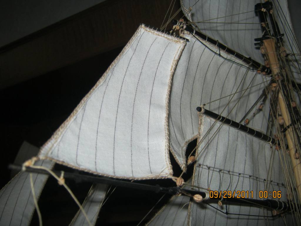

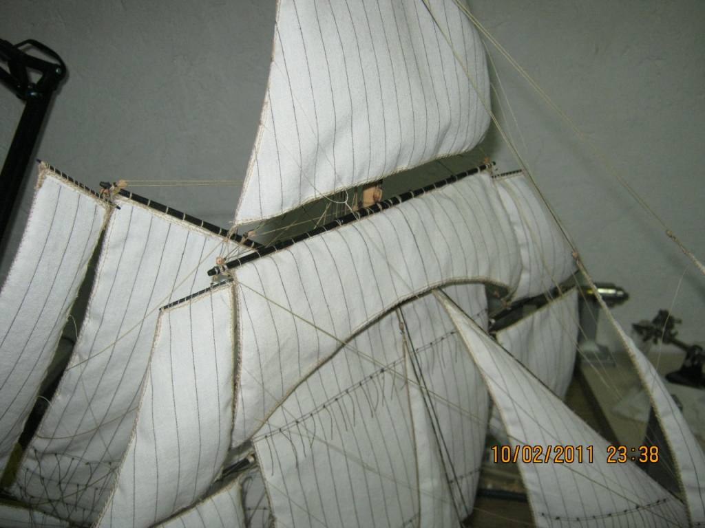

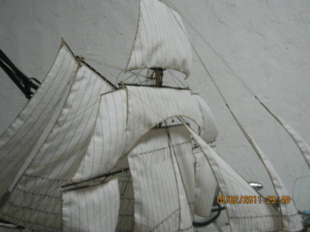

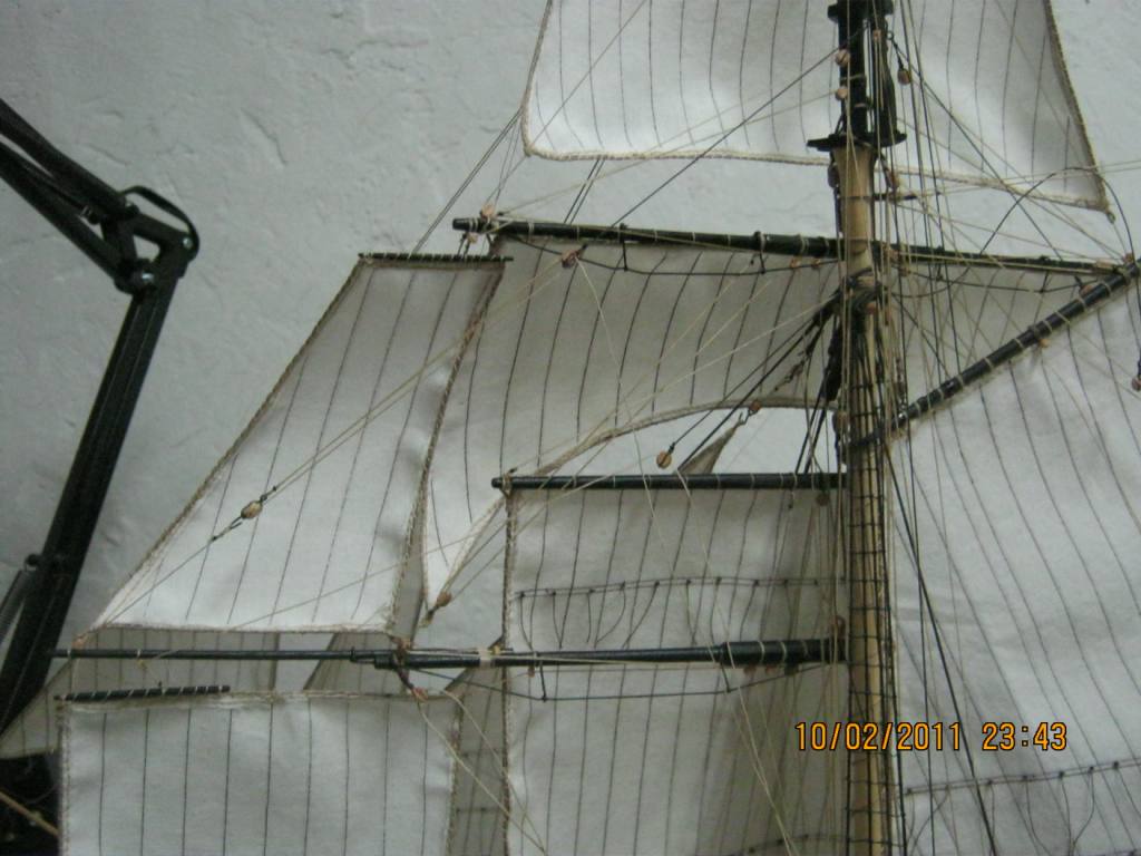

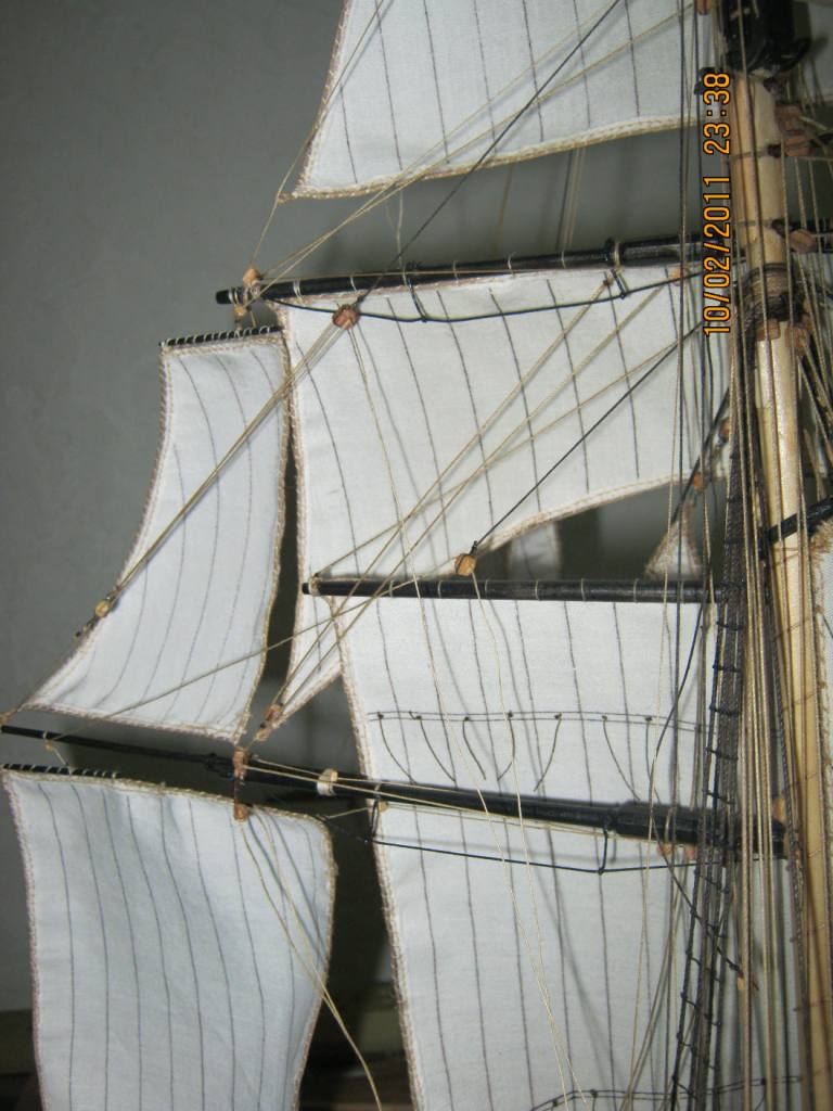

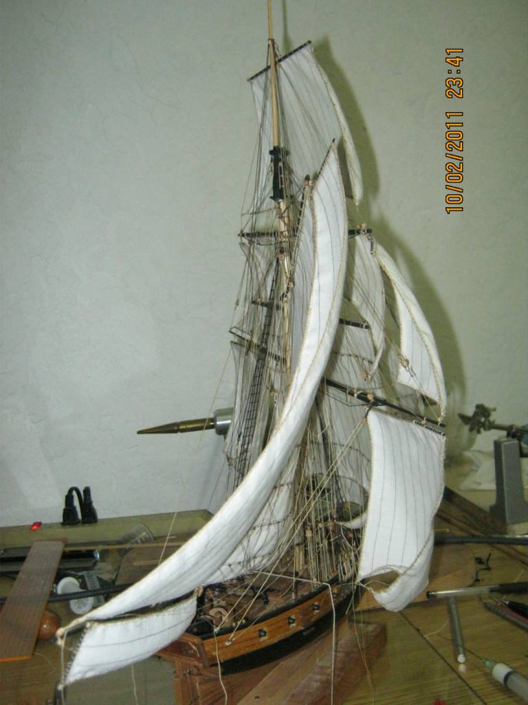

Gracias Juan, gracias Tasso, Pongo fotos de algunos avances más, esta en una base de trabajo sin inclinación y falta orientar al viento las velas cuadras:

Va a quedar excelso Manuel, mucho muy vistoso !! :D

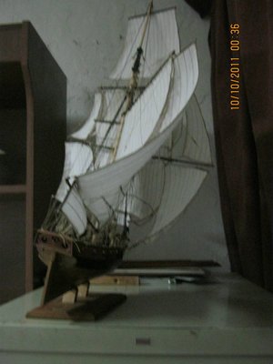

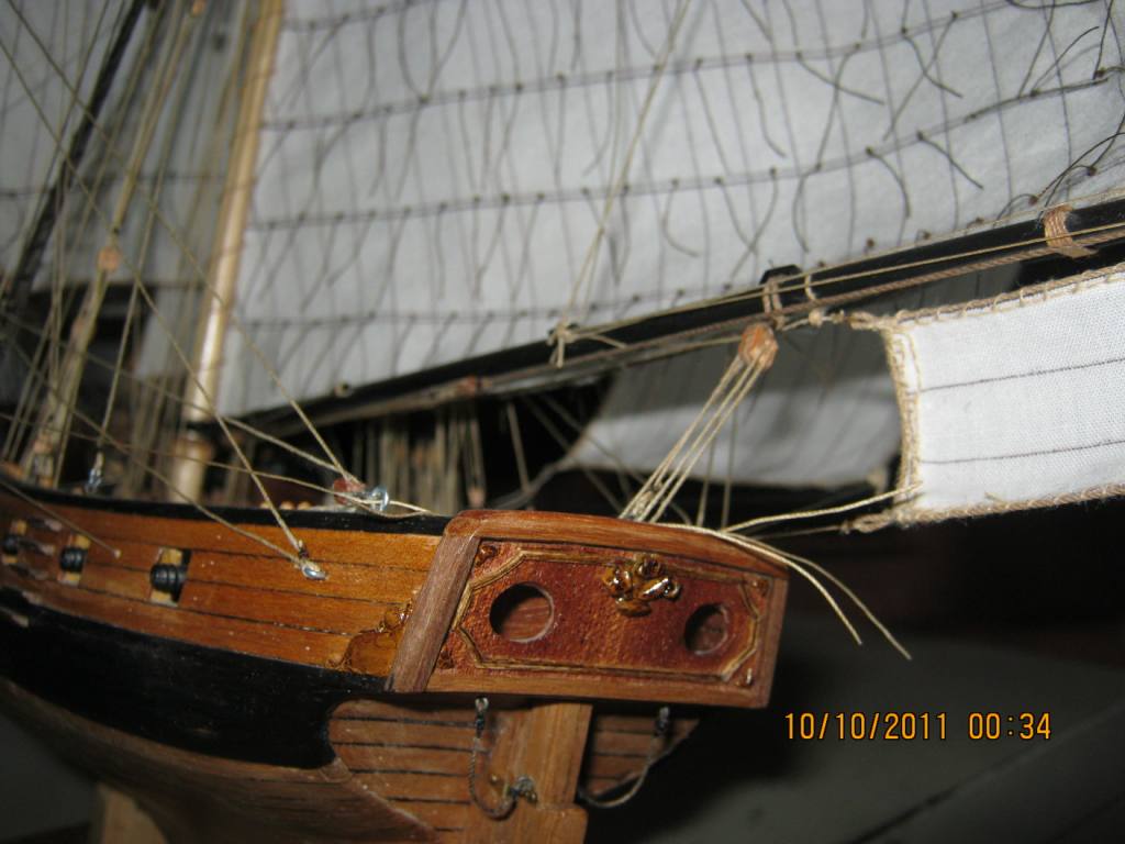

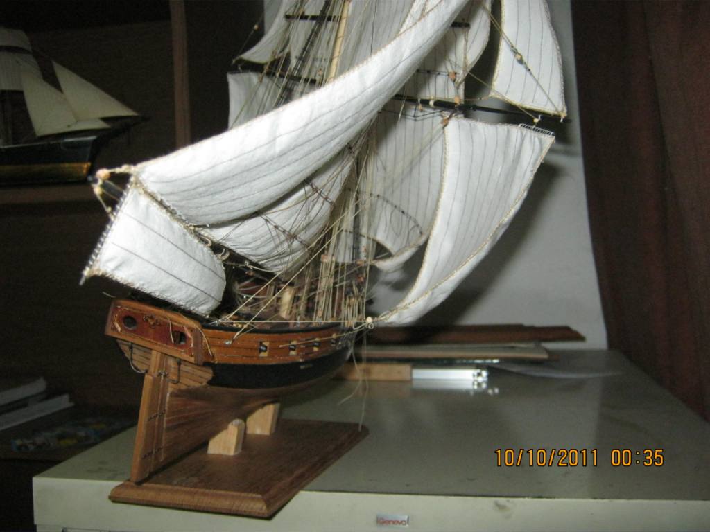

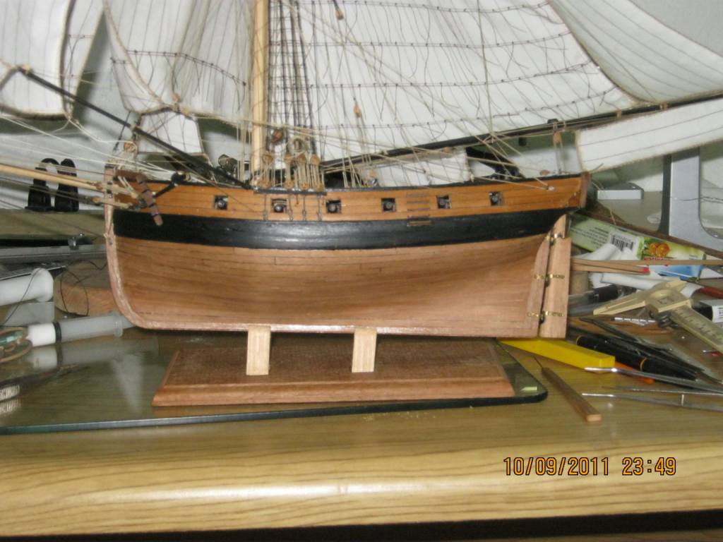

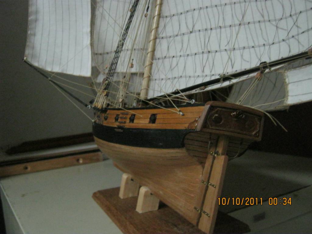

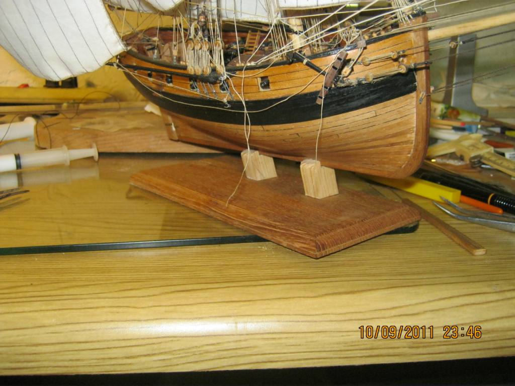

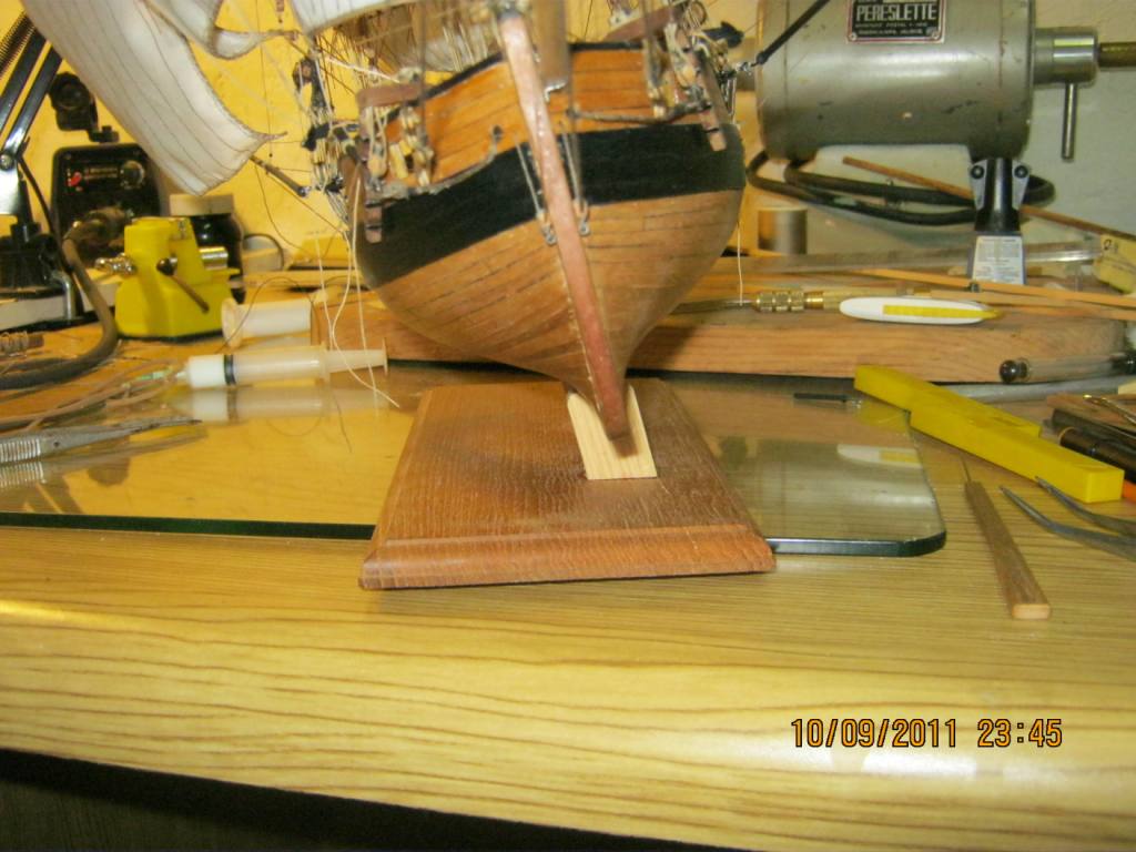

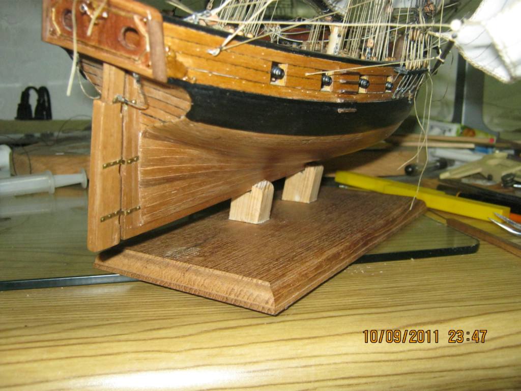

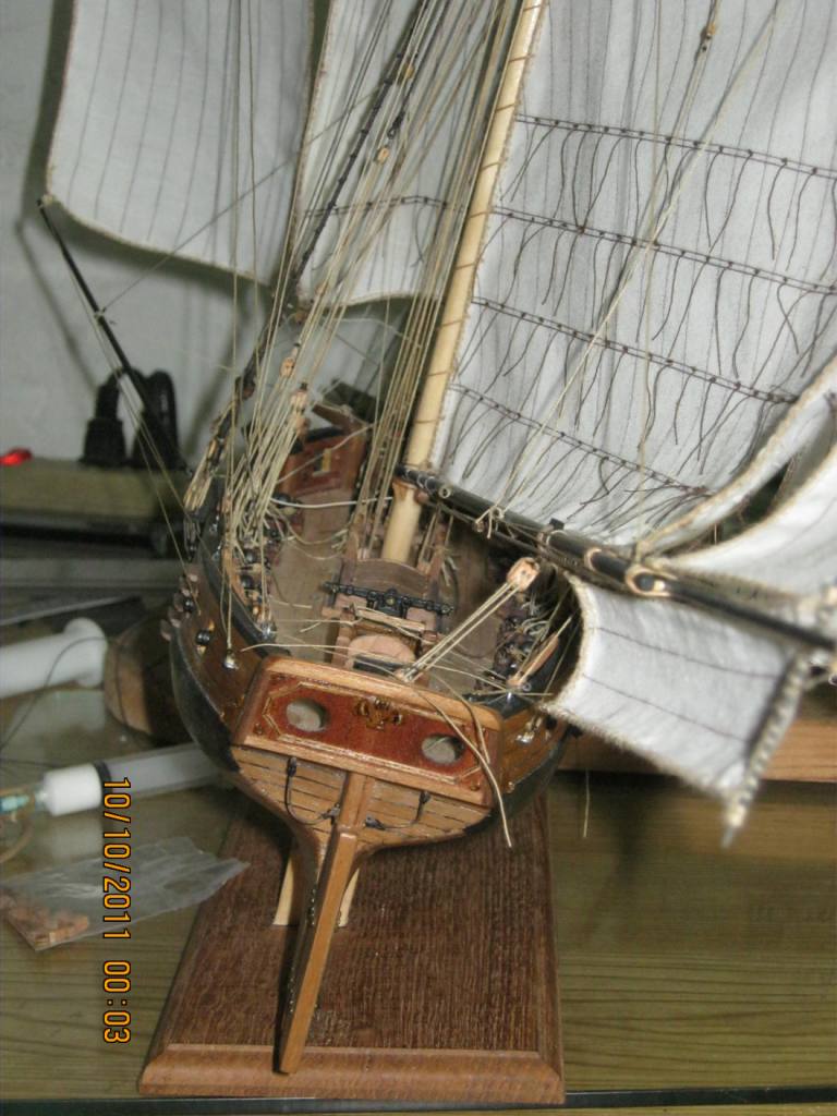

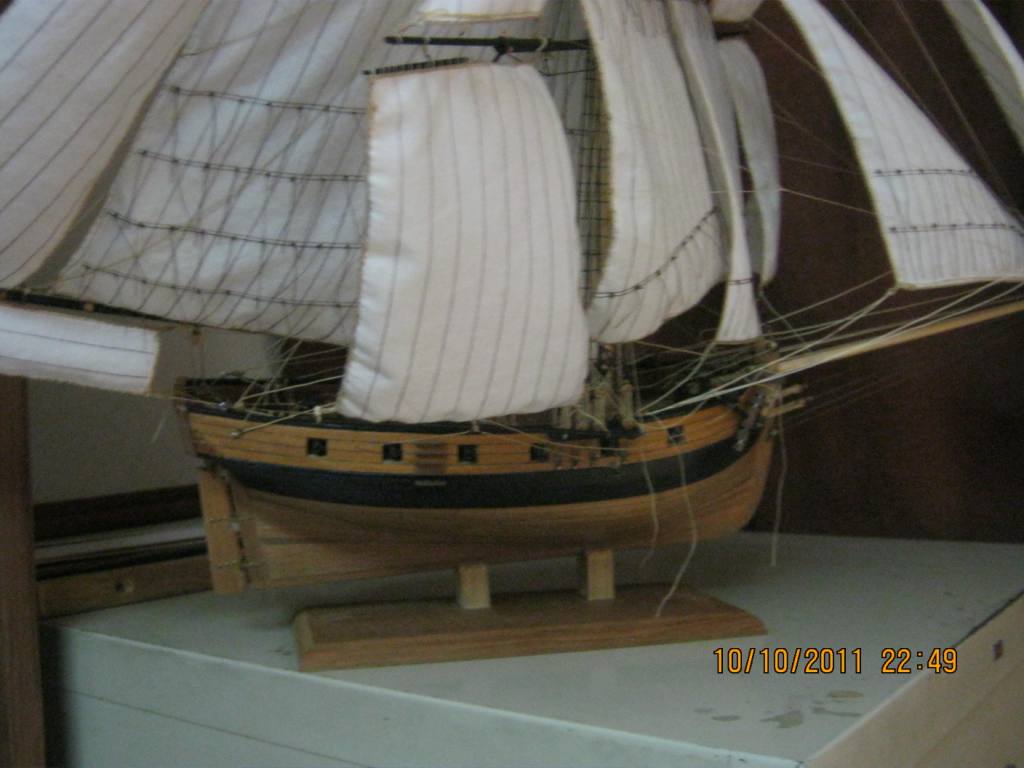

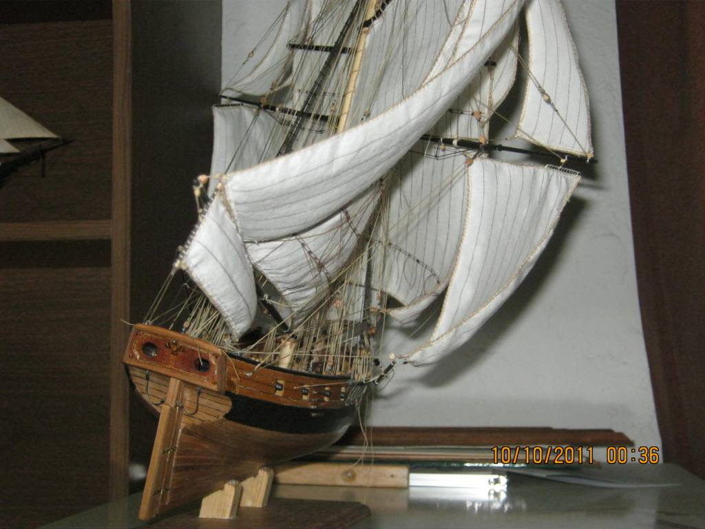

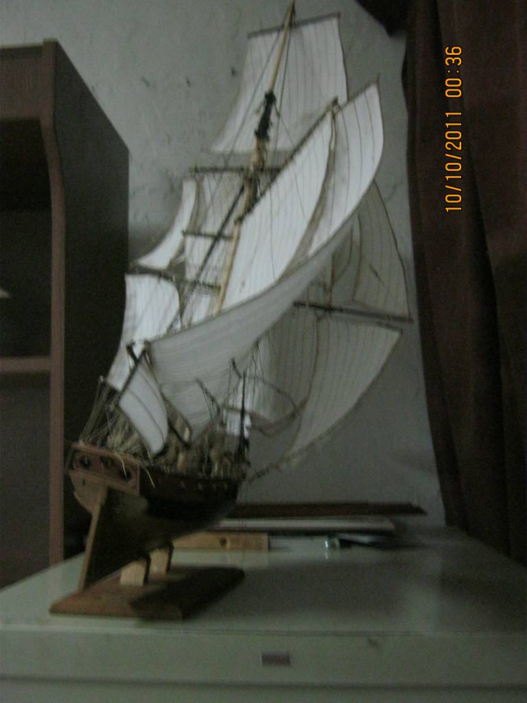

Por fin hice la peana, falta aplicarle tapa poros y barniz, en realidad es una peana muy sencilla porque el mismo casco es muy sencillo, lo importante es que los soportes deben de estar bien fijos por la inclinación del barco, al final tambien le armare una vitrina.

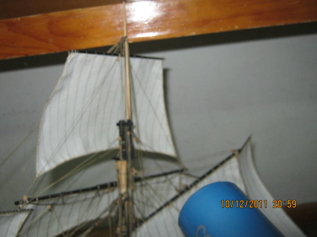

unas fotos más de las velas bajas, falta fijar algunos cabos que estan sueltos, falta el barniz en las alas y darles forma con el secador de pelo como lo explico en el hilo del efecto del viento, de cualquier manera voy a poner aquí la explicación. La forma que tienen ahora las velas esta lograda con las costuras y cabos de la jarcia de labor.

Enhorabuena.
Las velas estan perfectas, parece que realmente estuviese navegando.
Spanien
Mensajes: 2208
Has conseguido un efecto muy realista con la velas y esa inclinación del barco.
Parece verdaderamente que hay viento y que está navegando.
Felicidades por el resultado.

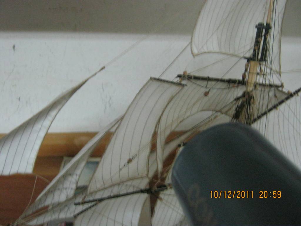

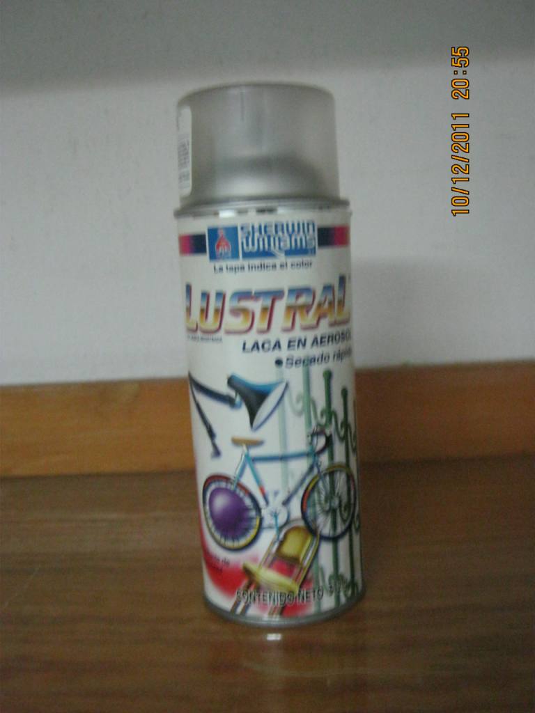

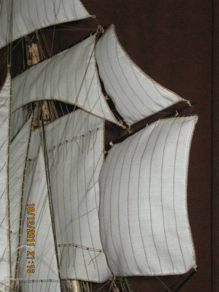

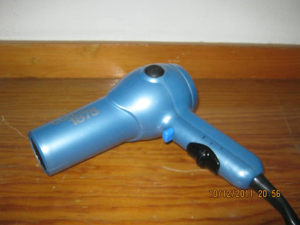

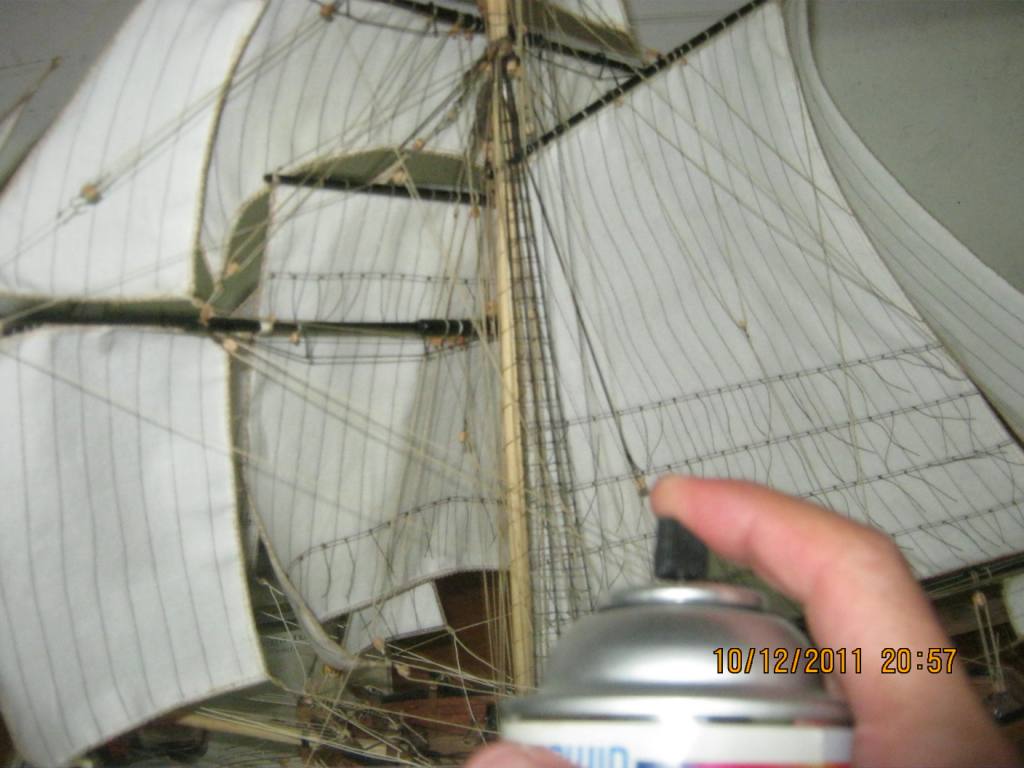

Gracias por sus comentarios, ahora para darle el ultimo toque de volumen a las velas utilizo laca transparente en spray, debe de ser mate o satinada.

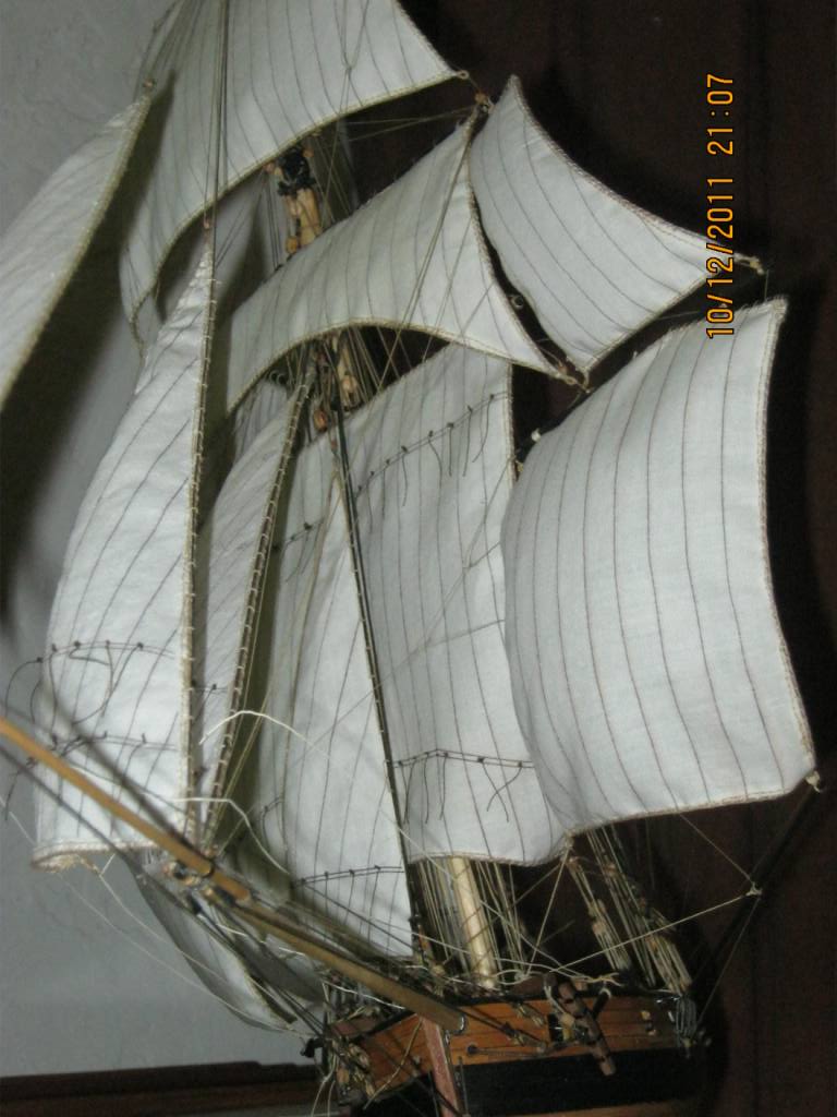

Despues utilizamos la secadora de pelo
Arrojamos a las velas primero aire caliente para dar forma y despues aire frio para endurecer
Y así obtenemos el efecto final en las velas, el tema esta explicado más a detalle en el hilo del efecto del viento, les pongo el enlace
http://www.modelismonaval.com/foro/view ... =17&t=9127" onclick="window.open(this.href);return false;
unas fotos de las velas ya con volumen y un par de vistas superiores.
Considero que el siguiente post que suba ya seran las fotos del modelo terminado.
Saludos a todos

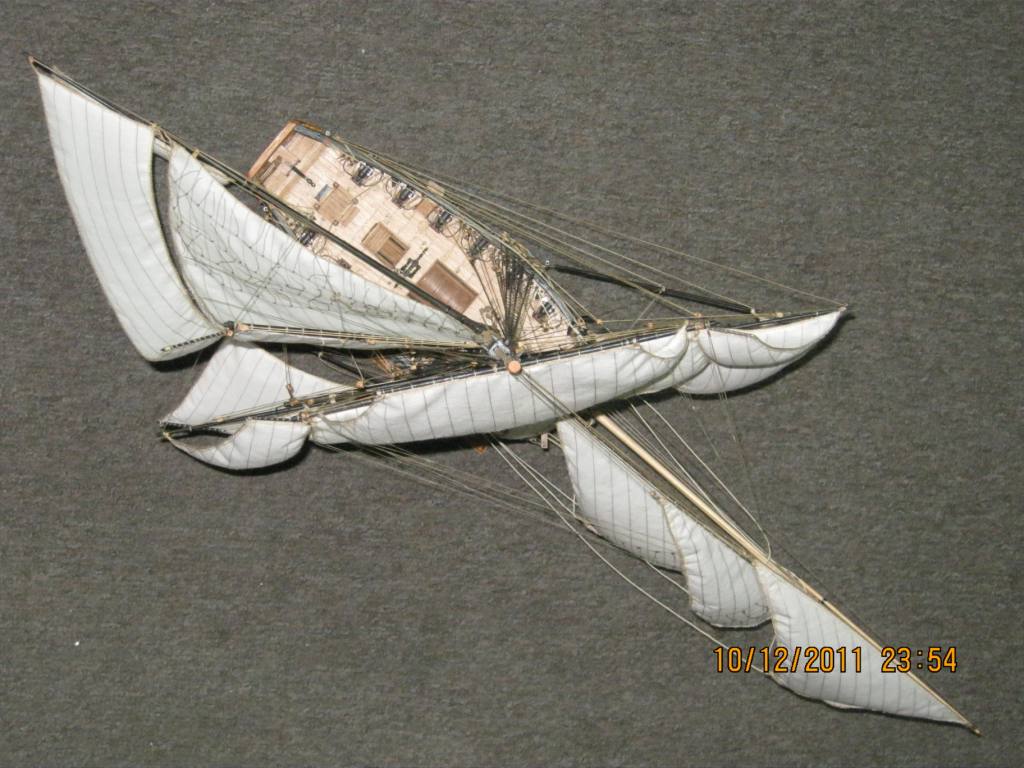

Aqui esta la vista superior, se puede apreciar la orientación de las velas
