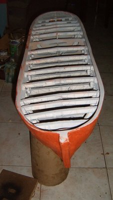

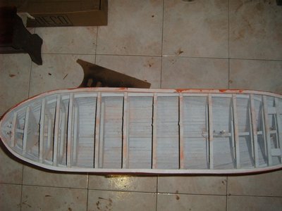

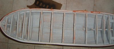

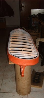

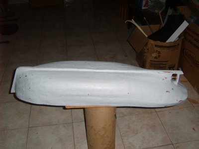

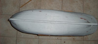

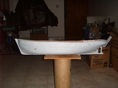

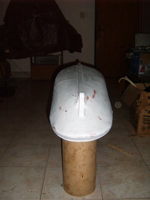

Al casco lo pinte con fondo gris de alto relleno, luego le aplique macilla y lije un poco, hasta el momento va a quedar asi, estoy un poco quedado, ya que el vendedor de las partes Rc, no me ha dado respuesta del presupuesto y lo he llamado sin suerte de conseguirlo, esta por soldar y rellenar la helice, voy a dejar un poquito el trabajo para meterme en lleno a forrar el casco de la version pasaje....
Saludos....
Re: Hidra version Aljibe..,

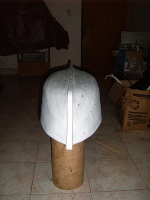

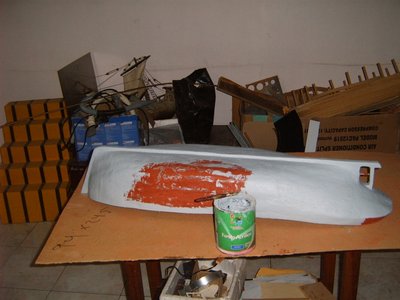

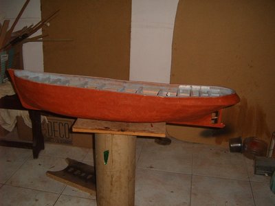

el casco ya esta listo para pintar, no c aun que color debo aplicar, podeis sugerirme que color aplicarle, o que colores tenia el hidria algibe en sus tiempos, por la foto c ve q es gris o color del fondo....
:mrgreen: :mrgreen: :mrgreen:

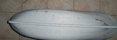

con pincel le aplique fondo acrilico de alto relleno, al casco...
deje un dia completo secar....
lije con lijas 150-240-360...
al casco c le ven irregularidades, pero lo quiero asi, para aparentar el casco viejo del aljibe....
empezare a pintar el casco..
no c que color o colores aplicar...
podeis sugerir algun color....

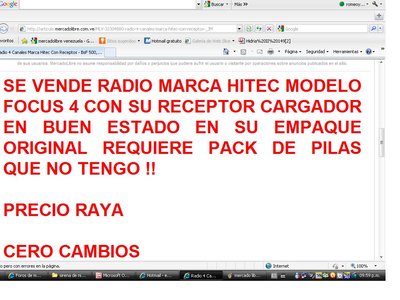

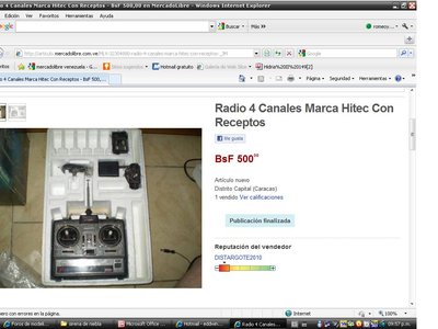

esta fue la emisora que compre por MERCADO LIBRE.COM, mostraron este producto.. asi y listo compra hecha....

je je je, hoy llego, pero que sorpresa :shock: :shock: no voy a reir :lol: :lol: no voy a llorar :cry: :cry: :cry: no me voy a poner rabioso :twisted: :twisted: :twisted: , pero que ROBO creo que me hicieron, con eso quedo curado en Salud para hacer compras por internet, como decimos aqui en mi tierra "al perro lo capan una sola vez" es la abuela de las radios, es mas las fotos hablan por si misma..
que fraude, esas son las cosas que hay veces no hacen renunciar a nuestros sueños con ver realizados nuestros barcos, mas cuando aqui estamos tan limitados, casi nulos para conseguir todo lo de motorizar un barco..
espero no les pase a vosotros... :cry: :cry: :cry:

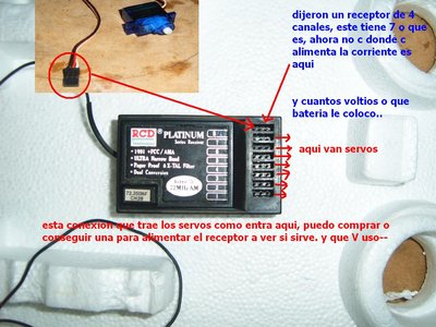

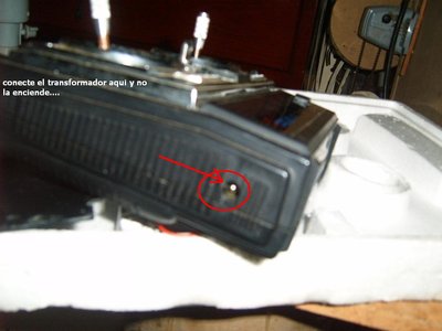

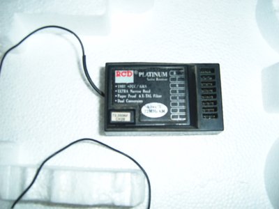

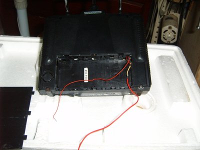

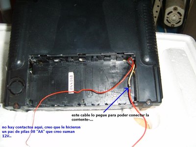

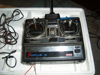

haber amigos, creo que este tiesto a lo mejor puede funcionar, de ser asi, pues del ahogado el sombrero, como para ir ordenando la parte electrica hasta que consiga uno adecuado, pero quiero que me saquen unas dudas o algo que no c para ponerlo a funcionar..
me pueden echar una mano los conocedores d ela materia, abajo en las fotos explico que quiero saber..
gracias y saludos...

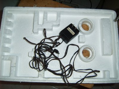

conecte el tranformador y por aqui no entra corriente, debe estar desconectado..
pegue un cable mas largo al amarillo, como pueden ver a lo mejor tenia conectado un pac de 8 baterias doble "AA", que creo dan 12V si sumamos.. por eso conecte a lo cables que c ven el regulador que traia el equipo y enciende...

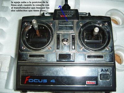

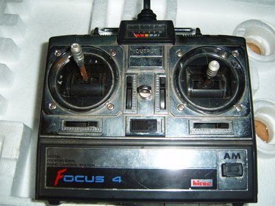

el receptor enciende y la aguja sube hasta la flecha azul que marca 4 la escala que trae llega a 10, ver bien foto..
aqui no me quiero enredar mucho resumo, trae 7 entradas que serian canales, numerados del 1 al 7, aunque si la emisora es de 4 pues funcionaran 4 solamente o no sirve este receptor para ella, lo otro la entrada que no viene numerada es por donde c alimenta la corriente del recpetor, puedo buscar un conector como el del servo que coloque en la foto, pero que bateria o voltaje debo alimentar el receptor, para asi probar si sirve la emisora y receptor..

Gerardo. Tengo una pregunta. ¿Te costó mucho esta emisora?.
Ahora no tengo tiempo, tengo que salir pero a la vuelta intentaré ayudarte.
araola
Mensajes: 1362
Ubicación: Ferrol
Mensaje por araola »
http://www.hitecrcd.com/files/ManualFocus4FM.pdf" onclick="window.open(this.href);return false;
Gerardo, en este enlace puedes ver como funciona la emisora y las tensiones a las que trabaja, como se ponen los servos como el variador y como se alimenta el receptor etc.
Tiene un problemilla y es que esta en americano, pero creo que se entiende bien, de no ser así, pregunta lo que quieras.
El cargador, no es un alimentador, no deberias intentar utilizar la emisora con el cargador alimentandola.
