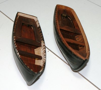

Os anticipo dos fotos de cómo va el trabajo con las dos chalupas.

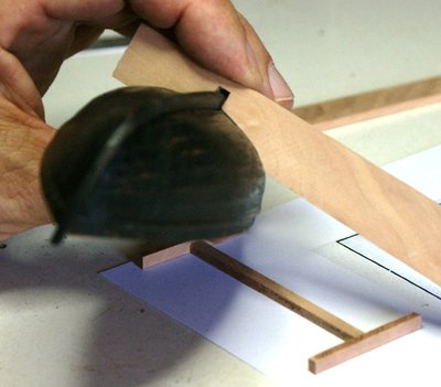

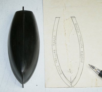

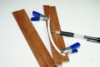

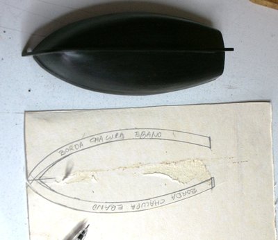

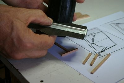

Llegado el momento de colocar la tapa de regala o ¿pasamanos?, (no se cual es el nombre correcto), me plantee dos opciones, la primera es dibujar el contorno de la borda de la chalupa y pasarla a una plantilla de cartón y dibujar la misma sobre la madera a cortar. En las primeras fotos, os muestro el proceso.
Esta primera opción aun siendo buena, no me acabó de convencer así que opte por la segunda que explicaré mas adelante.

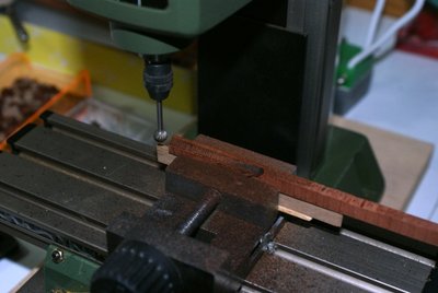

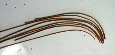

Realización de las curvas. Os muestro fotos del proceso.
Con una fresa redonda realizo un desbaste en el canto de la madera, formando la curva.
Así queda la pieza.
Así queda la pieza.
Un primer plano de la misma.

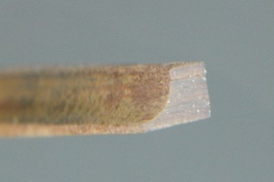

Con un ángulo de 90 grados, corto las piezas de 1 mm. De grueso.
Curvas cortadas.
Curvas cortadas.
Curvas colocadas.
Curvas colocadas.

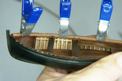

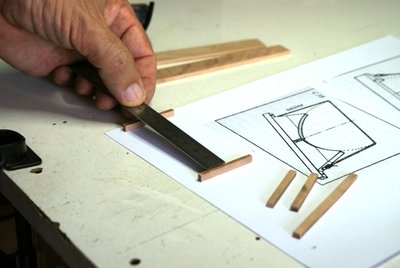

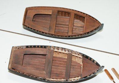

A continuación paso a describir la opción escogida para realizar la borda.

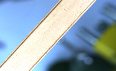

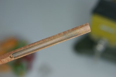

Abro dos surcos en los laterales de una tablilla de 1,5mm de gruesa.
Corto la pieza a 1,5mm.
Ajusto la pieza a la borda.
Las dos primeras piezas colocadas.
Corto varillas de algo más de 1mm cuadrado.
Iré uniendo las varillas hasta completar las bordas.

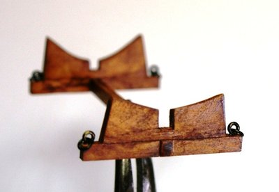

Mas avances.

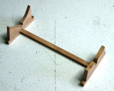

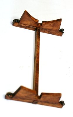

Terminación de la regala o bordas y soporte de las chalupas.
Regala terminada.
Regala terminada.

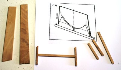

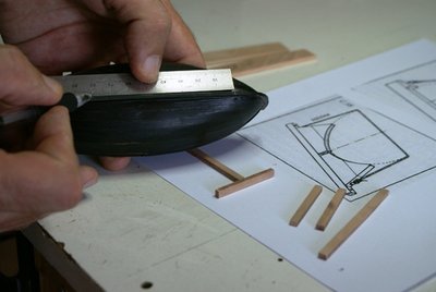

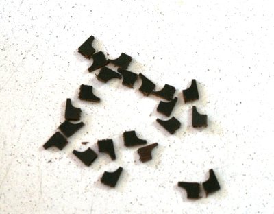

Corto listones pequeños para la realización de los soportes.
El largo del listón central es de 8 cm.

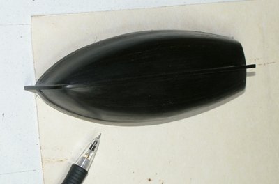

Mido el mismo largo sobre la quilla de la chalupa y realizo dos marcas.

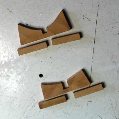

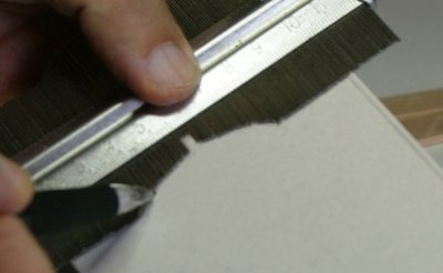

Sobre la marca situada a popa realizo la copia de la forma.
Paso la copia a una plantilla de cartón para recortarla y dibujarla sobre madera.
Una vez cortada la madera, compruebo que la forma ajuste lo máximo posibles.
Piezas cortadas y preparadas para encolar.
Trabajo terminado y listo para glasear.

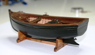

Chalupa casi terminada.

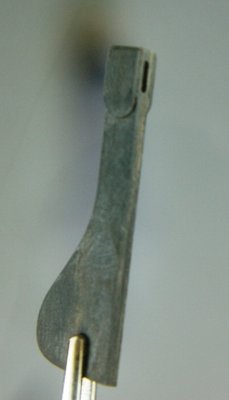

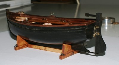

Hola a todos.
Tengo que decir que echo de menos objeciones y criticas, al no existir estas, me da la sensación de que algo no hago bien.

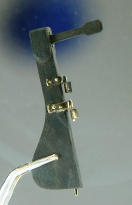

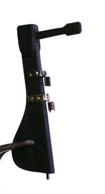

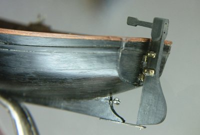

Nueva pala de timón realizada en Ebáno.

Cuando se hacen las cosas bien, poco queda por decir, mas bien aprender.

Gracias. Joaquín, u2e y Lorenzo. Vuestras respuestas me animan ya que me daba la sensación de estar realizando un monólogo.

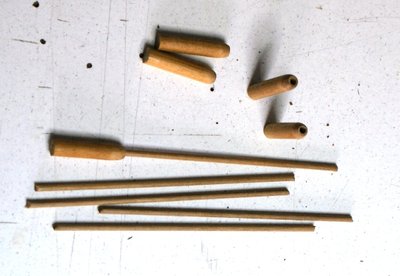

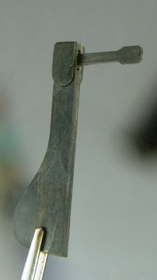

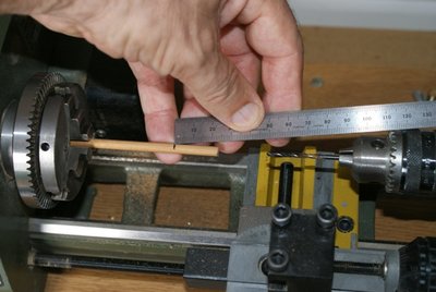

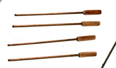

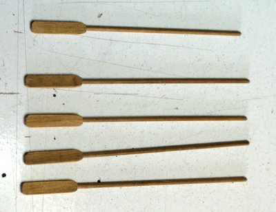

Os pongo dos fotos de la pala del timón con sus herrajes y a continuación el paso de la realización de remos. Este sistema se puede mejorar o hacer de otra forma, admito sugerencias

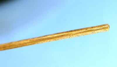

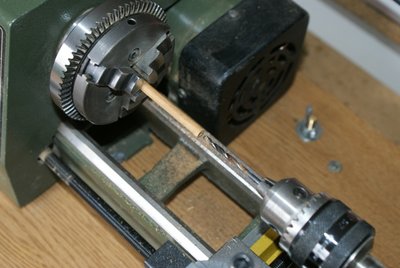

A una varilla redonda de 8mm,  señalo 23mm de largo que corresponderá a la pala.
Realizo un orificio de 2mm en el centro.
Introduzco en el orificio una varilla de 1,9 mm de diámetro habiendo colocado una gota de cola en la punta.
Lijo las varillas que corresponden a las palas. (Aplanándolas).
Pinto las palas de blanco y una vez secas, le aplico glaseador nogal claro dejándolas terminadas.

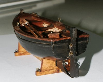

Maquinilla
Mensajes: 869
Ubicación: Reus
Mensaje por Maquinilla »

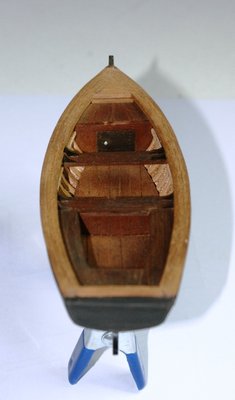

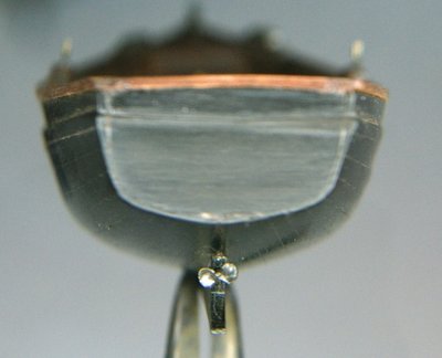

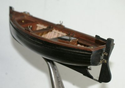

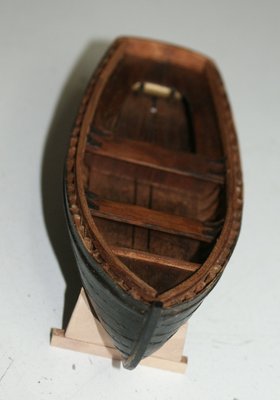

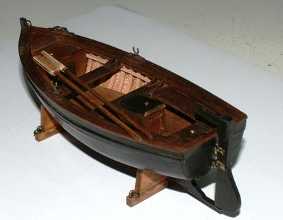

Hola a todos. Las fotos que siguen, corresponden a la terminación de los soportes de las chalupas y colocación de la hélice. Esta última fotografía queda algo distorsionada ya que esta realizada a través de la lupa, esto pasa con algunas otras. De todas formas mas adelante las realizaré tomando un plano completo de la chalupa, donde no habrá distorsión alguna.
Maquinilla
Mensajes: 869
Ubicación: Reus

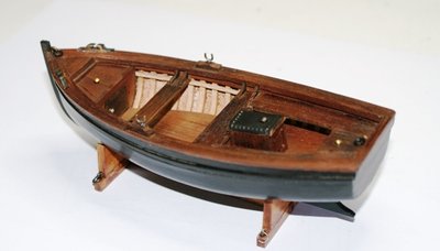

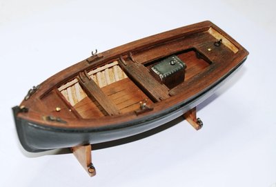

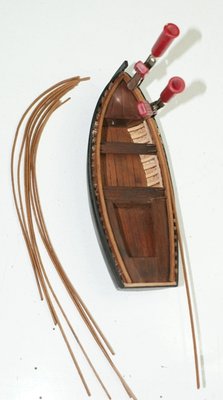

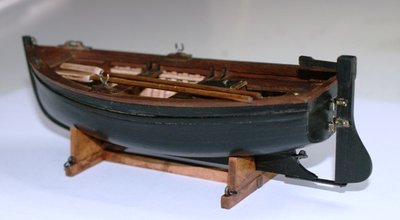

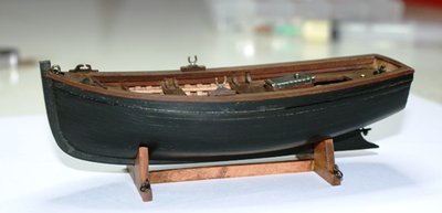

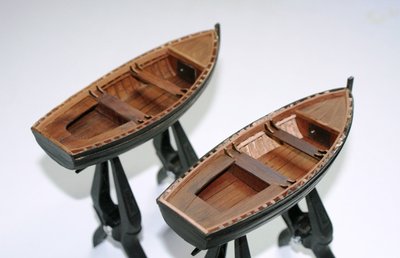

Hola a todos. Las siguientes fotos corresponden a la terminación de una de las chalupas.
Creo que durante la semana del 20 al 25 de Septiembre, tendré terminada la otra.
