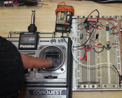

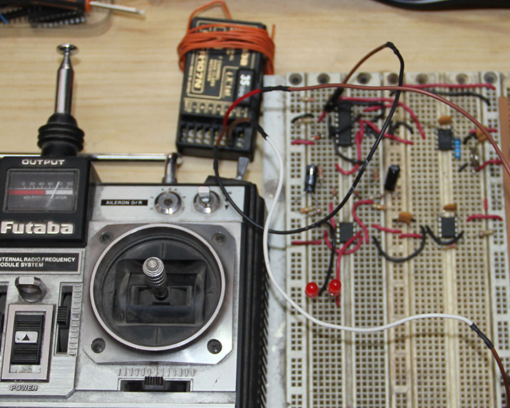

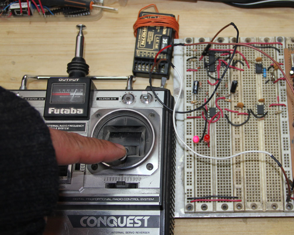

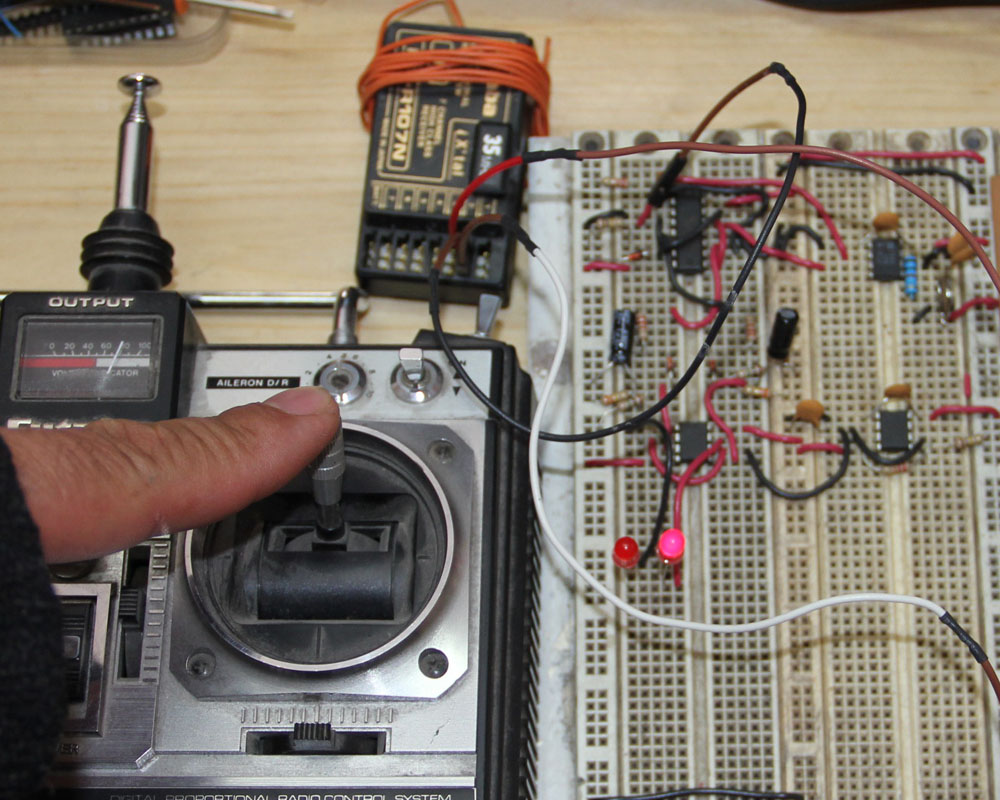

Estuve estudiando un circuito sencillo de control de velocidad para adelante y reversa con dos Led de salida PWM.
Adjuntos las fotos...
Saludos a todos.....continuamos hasta mañana.

Re: PROYECTO DE REMOLCADOR DE PUERTO DE BILBAO.
Hola a todos...

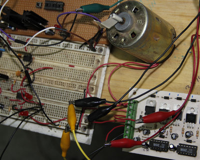

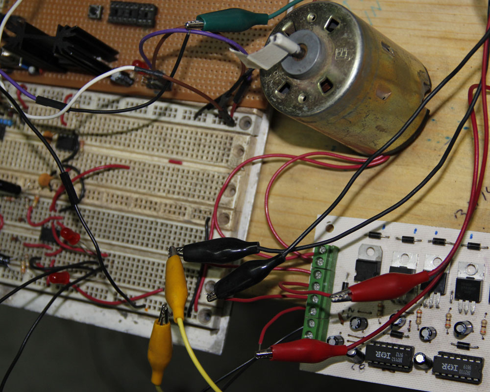

Por fin ya funciono mi control de velocidad adelante-parada-reversa mañana hago un video.
Saludos a todos.
Saludos a todos.

Hola!
Okey gerardo proximamente hago un diseño pcb y las lista de los componentes para que los arme usted mismo o te las envio en tu domicilio.
Adjunto el video ya que el motor es de 6 voltios (Mientra como prueba) pero el otros motor es de 12 voltio pero no los encuentro donde los deje pero para el 12 voltios debe girar suavemente porque las estoy alimentando unas pilas de 12 voltios.
Saludos a todos.

bien Genaro, si funciona como en el video excelente, te quedo magnifico, no quiero que me envies nada genaro gracias, tan solo me conformo conque coloques el esquema de las placas y la lista de componentes, y algun detalle de como conectar todo a la emisora luego, ya eso es una gran ayuda..

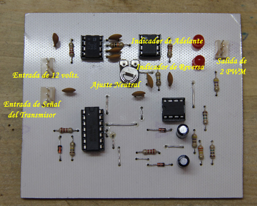

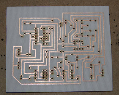

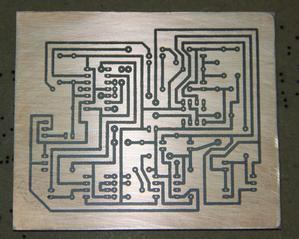

Ya me doy cuenta como funciona este circuito...
Proximamente publicaremos el archivos comprimidos para que ustedes los haga y no me diga que no funciona y tampoco ke me diga k no sirve.
Adjuntos las fotos y despues hago video de ke como funciona y como se conecta.
Saludos a todos!
- Genaro Miranda
- Mensajes: 896
- Ubicación: Mexico,D.F.
No se que tienes estes circuito estaba funcionando bien!! algo anda mal el pcb soo!!
FELIZ AÑOS 2012 para todos el modelistas!!

Genaro Miranda escribió:Hola!
No se que tienes estes circuito estaba funcionando bien!! algo anda mal el pcb soo!!![]()
Hola Genaro, primero que nada igual, Feliz año 2012, son mis deseos, pero la verdad me confundes hay veces, je je je al fin la placa sirve o no, porque dices que estaba funcionando bien y ya no que algo anda mal, entonces si no sirve para que la publicas o si no la has probado por que no lo hiciste antes, entonces cual e sla ultima palabra, sirve o no...
saludos...

Gerardo no me cabe la menor duda de que un hombre es un hombre y no tiene más que una palabra. Me sumo a tu pregunta ¿Porque publicas nada sin antes comprobarlo?. Un variador se llama así porque es capaz de acelerar de 0% a 100% en un sentido y en el otro porque para hacer que un motor gire para un lado y para el otro no hace falta tanta historia.

Hola Genaro,
no sabia que andabas por estos lugares, un amigo me aviso,
bueno, solo decirte que si necesitas ayuda, ya sabes donde estoy.
pasame el esquema y te podré decir donde esta el fallo, animos y adelante.
Hola,araola pues de la verdad si funciono pero a las hora de montar PCB ya no funciona porque lo hice en un programa PCB Wizard-Profesional pero quien sabe que le habra pasado de verdad he checado como 30 veces pero no veo nada....araola escribió:Gerardo no me cabe la menor duda de que un hombre es un hombre y no tiene más que una palabra. Me sumo a tu pregunta ¿Porque publicas nada sin antes comprobarlo?. Un variador se llama así porque es capaz de acelerar de 0% a 100% en un sentido y en el otro porque para hacer que un motor gire para un lado y para el otro no hace falta tanta historia.
Las medidas que me pides del Hidria, a ti no te valen porque no es la misma eslora. Pero del plano de planta, las puedes sacar.
Saludo!!
