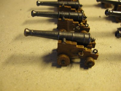

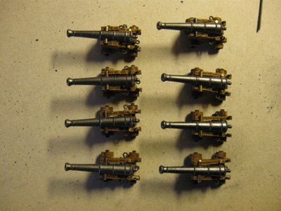

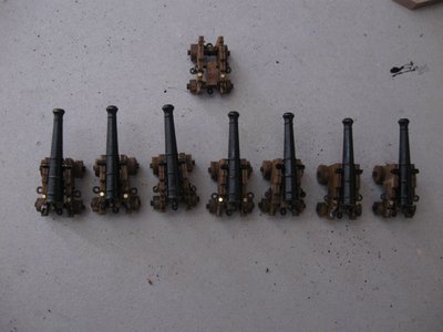

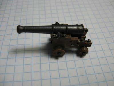

Cañones. Lo que se ve cuando se fotografía en macro:
Problemas de simetria, se disimularan cuando pinte de negro las cabezas de los clavos.
Problemas de adherencia de la pintura. Mi primera intención ha sido pavonarlo, pero me he encontrado con el problema de que no cogia bien el pavonado por mas que lo he intentado. Despues de suprimir en lo posible los resto he pintado pero no agarra bien la pintura (¿?).Dejaré secar unas cuantas horas y si el resultado no es satistactorio, lijaré y lo volveré a pintar.

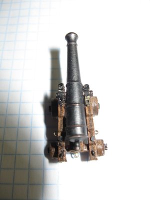

He añadido una foto donde se aprecia mejor lo que digo de la pintura.

Genial, Fraco, me encanta el aspecto que le has dado a los cañones, en cuanto al tema de la pintura, lo que suelo darle yo, es una pequeña imprimación, son especiales para que agarre la pintura, te dejo un enlace http://www.hobbiesguinea.com/product_in ... s_id=13835" onclick="window.open(this.href);return false; los tienes en varios colores, dependiendo cual vaya a ser el tono final.

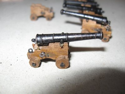

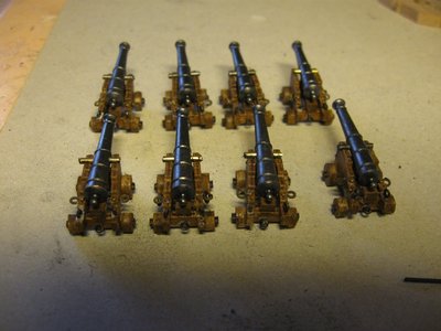

Esto ya me va gustando mas.
Queda :
Recortar y pintar muñones.
Pintar cabezas de pernos
Colocar sobremuñoneras
Emplazar y colocar maniobras.
Queda :

Francisco, una maravilla tus cañones, me gustan mucho a pesar de que quedan algunos pasos.
Dumitru
Dumitru
Re: H.M.S. Granado. Bombarda 1756
Fraco, ayer noche cuando visite en el hilo te habías puesto manos a la obra con la artillería y hoy prácticamente la tienes terminada y de que manera.
Y eso que has repintando por que no te gustaba como quedaba.
Impresionante trabajo.
P.D. disculpas por lo del nombre, se me coló una “n”

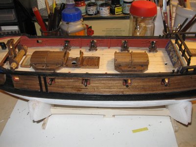

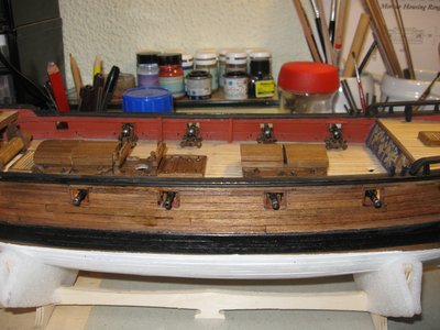

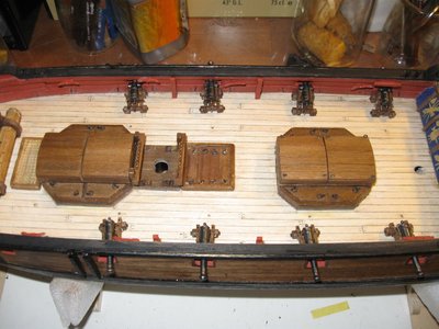

Gracias a todos por vuestros comentarios.

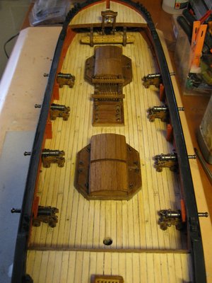

Hoy no tengo ganas de hacer gran cosa así que he colocado las sobremuñoneras y hasta aqui llego.

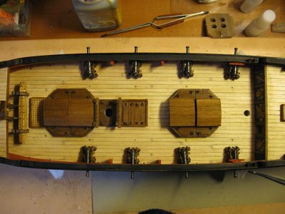

que bonita que queda la cubierta

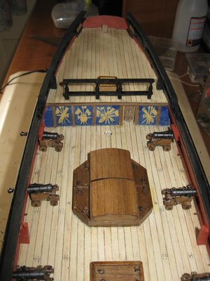

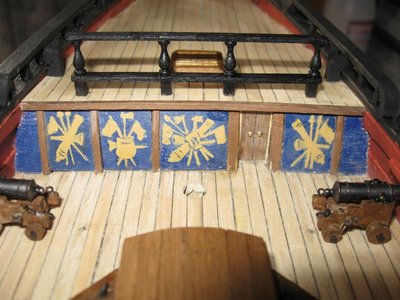

Barandilla del alcázar

Muy bien fraco ya me gustaria llegarte a la altura del betum,jeje.
Solo una pregunta ¿que pintura has utilizado para los cañones? comentas que intentaste pavonarlos y no te salia.
¿que es lo que has hecho?
Lo digo porque en el taller cuando quiero que una pieza de hierro coja un aspecto oscuro cojo la pieza la caliento casi al rojo vivo y la meto en aceite, cuando la saco esta negra. No se si eso se puede hacer con los cañones ya que no son de hierro.
- fraco
- Mensajes: 1842
- Ubicación: Sevilla (España)
Hola Edcovi, te explico: Todo esto tiene bastante que ver con la aleación (o lo que sea) con la que esten hechos los cañones.edcovi escribió:Muy bien fraco ya me gustaria llegarte a la altura del betum,jeje.
Algunos quedan muy bien con el pavonador (Super Blue, uso) Despues de un par de sumergidas y limpieza con en trapo de algodón quedan estupendamente.
Cuando no, yo utilizo siempre el mismo método, a saber: Pintura Humbrol negro mate (Nº 33), una vez bien seco, limo la lima de un lápiz y con el dedo se la extiendo hasta que el cañón coge el aspecto que ves. El resultado es buenísimo.

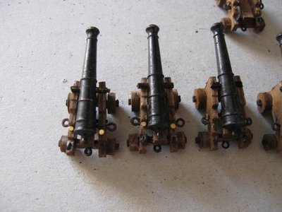

Marcha atrás: debido a un error de interpretación he tenipo que cambiarle a los cañones las argollas (armellas), las que habia puesto estaban fuera de escala.
Colocadas las cornmusas y las defensas.
Las maniobras de los cañones la voy a dejar (dada la escala tan pequeña) para un dia especialmente tranquilo.
