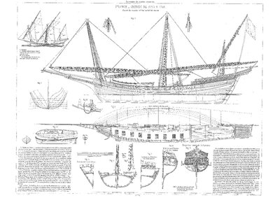

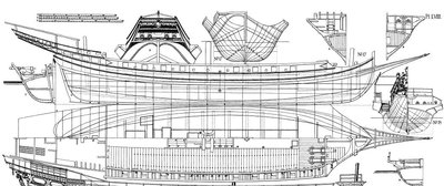

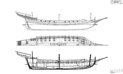

Siento discrepar del amigo jmolinas.
1º La disposición de los cañones que presentas con las cureñas es engañosa. Si combatía costado contra costado con otro barco, los cañones estrán todos paralelos y perpendiculares a la línea crujía,no en abanico que es como los presenta Boudriot en Le Requin. Mirar el del almirante París, que es anterior y verás como la disposición es la que te digo.
2º Esta forma de hacer la tarima la presenta Mondfeld en el libro " Die Schebecke und andere Schiffstypen des Mittelmeerraumes", algo así como El jabeque y otros barcos mediterráneos. Y los presenta así como los has hecho, tambien Chapman presenta una distribución identica, igual que los hice yo en su día.

Re: Jabeque Cazador por Fraco.
Gracias Zapalobaco no sabes el peso y el trabajo que me quitas. Voy a guardar esas ilustraciones como oro en paño.

A mandar, pero si tenías dudas con haber preguntado estaría todo resuelto. Que para esto astoy encantado de colaborar.
Hay algún ejemplo más en el libro de Laszlo & Woodman, Historia de la navegación a vela. Y creo que alguno más que me ronda por la cabeza.

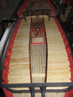

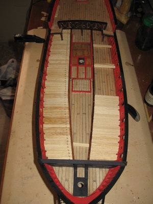

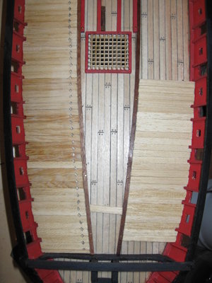

Retomamos el trabajo. He quitado lo que había rehecho. Todas las tablas que había quitado estaban numeradas por lo cual ha sido muy sencillo y rápido volver a dejarlo como estaba.
Los agujeros de los desagües los haré una vez terminada la cubierta, así me será mas fácil alinearlos.

Tal como estaba en un principio. Lo he vuelto a colocar. Como ya he comentado las tablas estaban numeradas y ha sido fácil. Echale un ojo a los planos que ha aportado Zapalobaco. Su opinión basándose en ellos y en otros que estudió antes de hacer el suyo así lo recomienda.-jmolinas escribió:Al final ya me he perdido ¿cómo va a quedar esta segunda cubierta? ¿perpendicular o no?

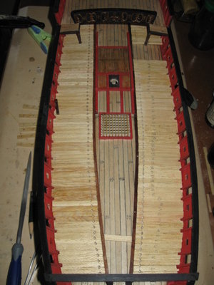

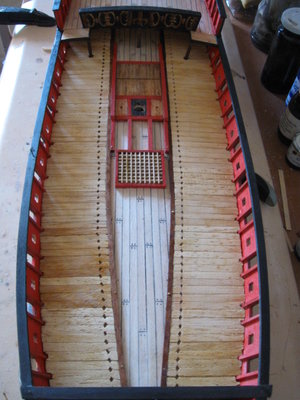

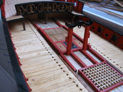

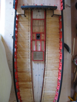

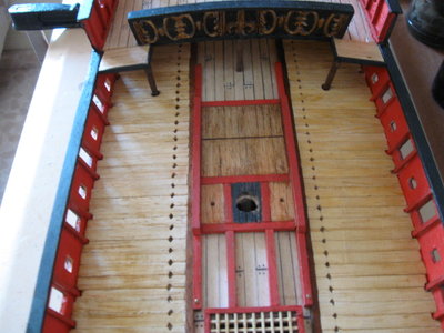

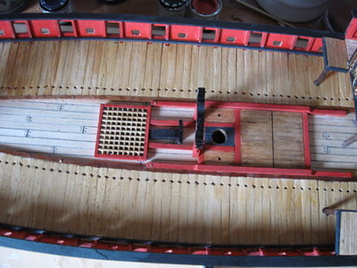

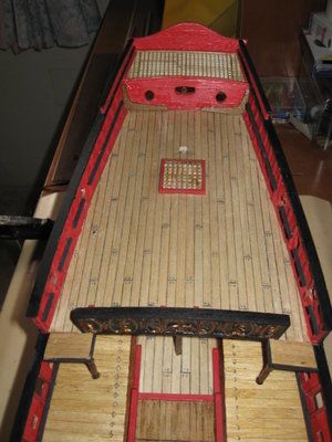

Terminado de colocar en la banda de babor la falsa cubierta. Marcaré la linea para los desagües y estos me saldrán mas rectos.
- fraco
- Mensajes: 1842
- Ubicación: Sevilla (España)

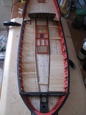

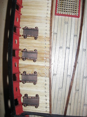

Desagües en la banda de babor, aún quedan unos cuantos pero por hoy ya es bastante.

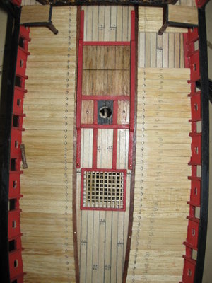

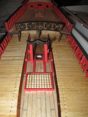

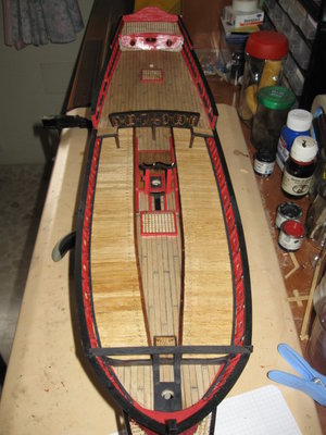

Falsa cubierta casi terminada. Le he dado una mano de barniz color roble muy rebajado. Cuando seque veré de darle otra o dejarlo como esté.
Aunque posiblemente (y casi con seguridad) haya quien opine lo contrario, creo que el kit ha ganado mucho con este añadido.
Y que conste que estaba muy contento de como me había quedado la cubierta.

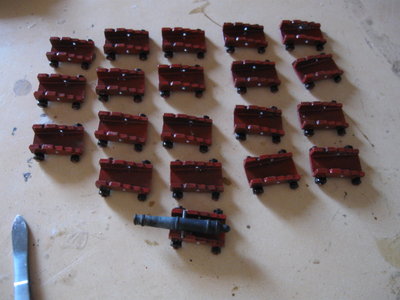

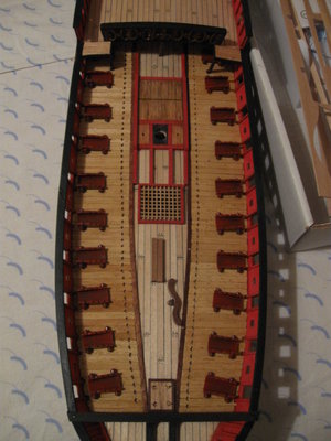

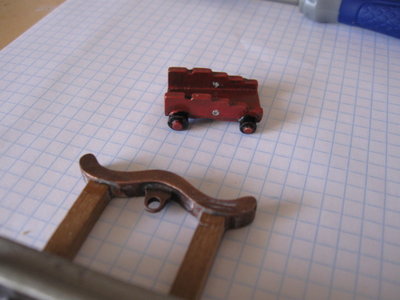

Cureñas, prueba de pintura. La luz a esta hora ya no es buena para las fotos y con flash no me gusta.

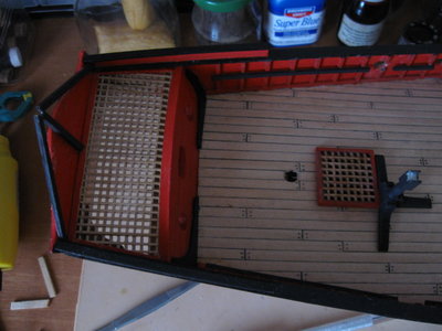

Campanario: Voy a emplear las piezas que vienen en el kit, cuando esten pinatadas creo que quedaran bien.
Cureñas: Las he pintado de rojo mate, ruedas en negro mate. Estoy haciendo los orificios en las gualderas para en paso de la braga, sistema continental.
Tengo que ver tambien de hacer dos orificios en las gualderas y otro posterios para colocar las argollas que recogeran los aparejos de la maniobra.
En el kit solo vienen marcadas las bragas. Yo intentaré ponerlos completos.

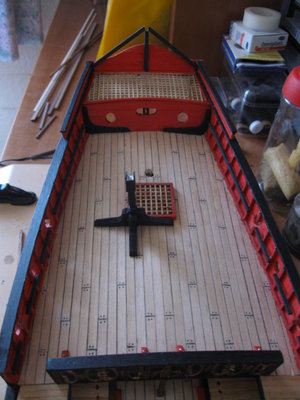

Campanario pintado y colocado a falta de colgarle la campanita.
Pintadas ruedas de los cañones y abiertos los agujeros pasantes para las bragas.
El único tratamiento del cañon es inmersión en super bleu.

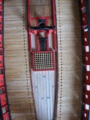

Colocadas y pintadas las vagras.
Cornamusa, pintada y colocada.

Finalización vagras y tapas de regala de la banda de la toldilla.

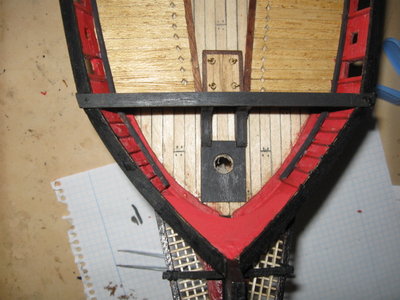

Apoyos del botalón.
