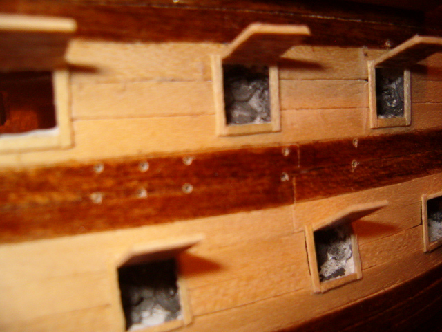

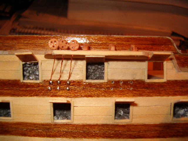

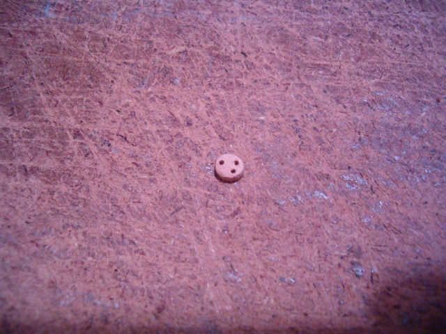

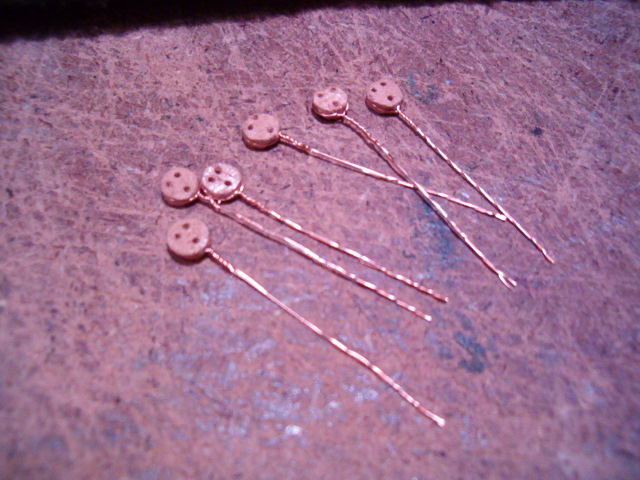

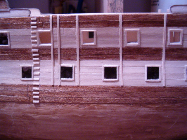

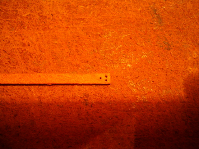

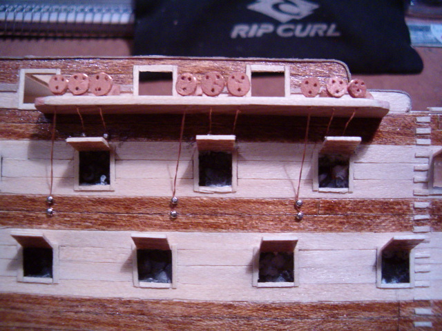

Se llevaran una gran sorpresa, preo me parecio lo mejor, y creo qu estaran con migo en esta decision, bueno la cosa es que saque todos los cadenotes y todos los clavos que habia hecho , la razon de esto es que cuando empece a cambiar lo que MMP me dijo, llevava puestos tres cadenotes y no me gustaron para nada como quedaban, asi que saque todo, bueno y en ese tramite ''toque por accidente'' algunas portas desacomodandolas, ensucie un poquito el sabuguero de color blanco y despinte el sabuguero oscuro de los cintones, bueno una vez que resolucione todo este barullo, me dispuse a hacer las vigotas, ¿como? y ¿los cadenotes?, si los volvi a elaborar pero con alambre de cobre, fue una idea posible que tuve para hacerlos, luego elegi la de los cadenotes de aluminio, pero bueno aqui estamos, la cosa es que estos nuevos cadenotes son mas adaptables por asi decirlo y no necesitan pintura para imitar clavos, ya que le pondre alfileres como debio ser desde un principio, ademas de que a estos es mas facil darles el largo necesario, y pasan mas ''desapersividos'', bueno ahora mostrare un poco el paso a paso de las vigotas, y despues los cadonotes, que son sencillos, las perforaciones en las vigotas, y en las mesas de guarnicion las hago con un taladrito que me hice con un motorsito que tiene un alfiler como mecha soldado, espero que no se me rian je
. bueno mañana terminare con la mayoria supongo y tambien tengo que comprar los alfileres ya que no tengo ja¡ para los clavos , que iran en las cintas¡

MUY BIEN
Mas o menos te lo iba a preguntar en otro post como ibas a "enganchar" la vigota al cadenote de aluminio??
Lo dicho maurys, te quedara mejor, ves como a veces retroceder no es tan malo.
Otro consejo/idea:
1.- Pinta de negro la vigota y el cadenote antes de colocarlo.
2.- Seria muy bueno que al final del trenzado del cadenote incluyeras el alfiler (clavo), de forma que el mismo trenzado "pille" o sujete el alfiler al cadenote. Para esto tendrias que saber exactamente (o casi) la medida de cada cadenote. Naturalmente cada uno tiene su medida y su lugar especifico. Dale un corte al alfiler si es muy largo, señala su sitio donde irá y despues le pegas con ciano, si quieres rematas el final del trenzado, cadenote, con otro alfiler.
P.D.: Alfiler: En España se llama "alfiler de costura", y puedes encontrarlos en tiendas llamadas "mercerias", donde venden cosas de costuras como alfileres, agujas, "hilo", cosas que yo he encontrado utiles como materias o herramientas.

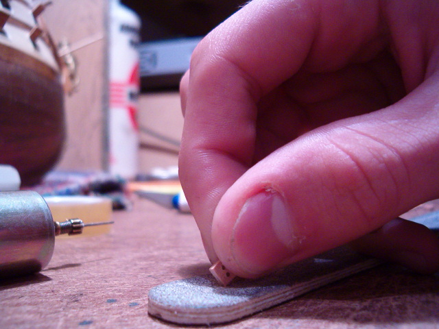

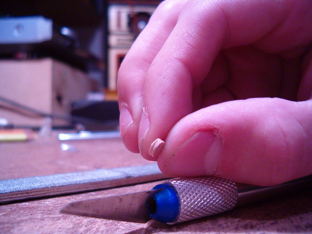

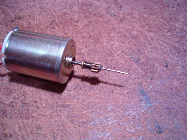

muy bien los cadenotes, y manda a patentar el taladro je je je, buena idea.... ademas tenes un buen asesor que es MMP quien hace sus modelos de lujo tambien, muy bonitos....

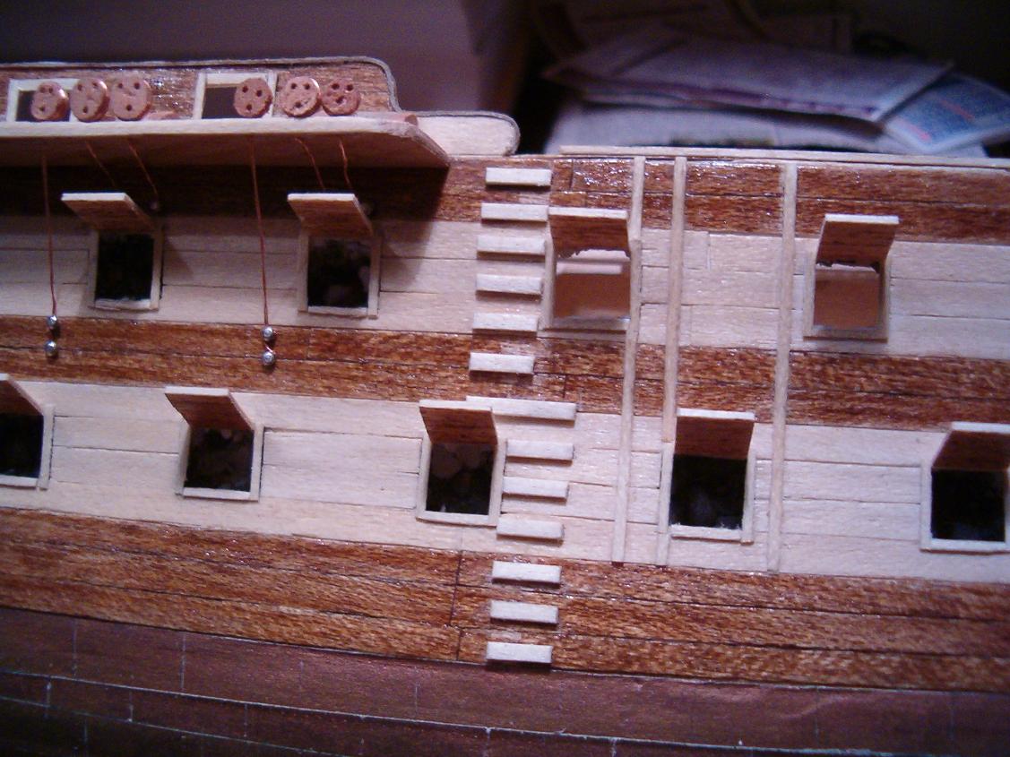

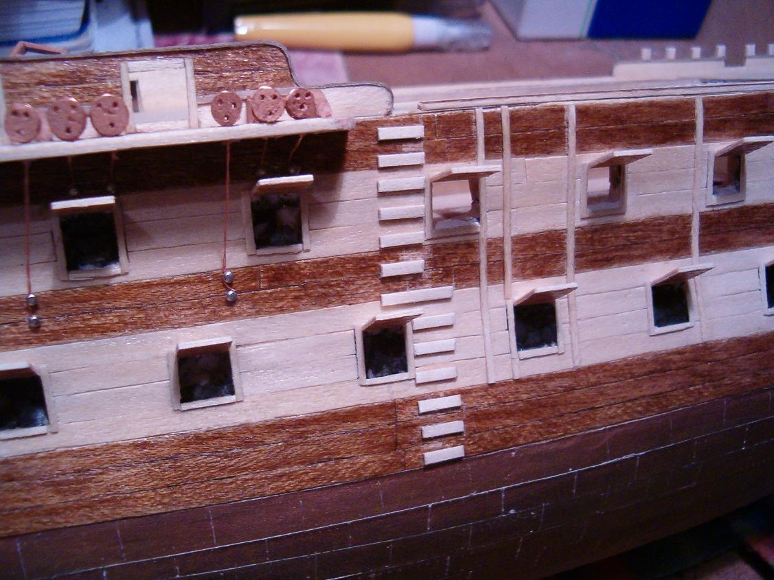

Re: San Juan Nepomuceno

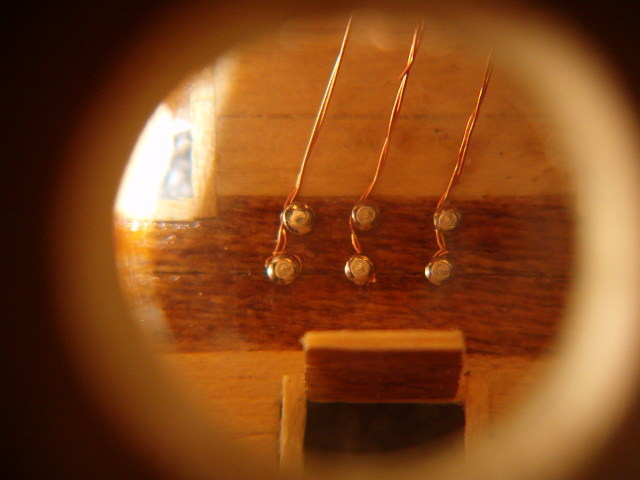

Ja me dio gracia lo de patentar el taladro

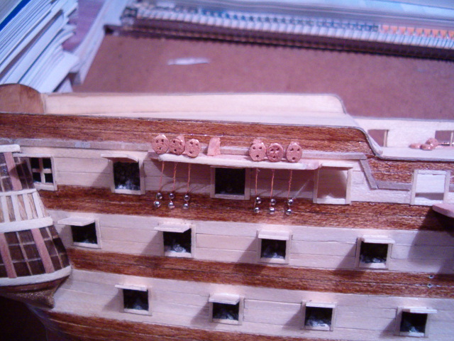

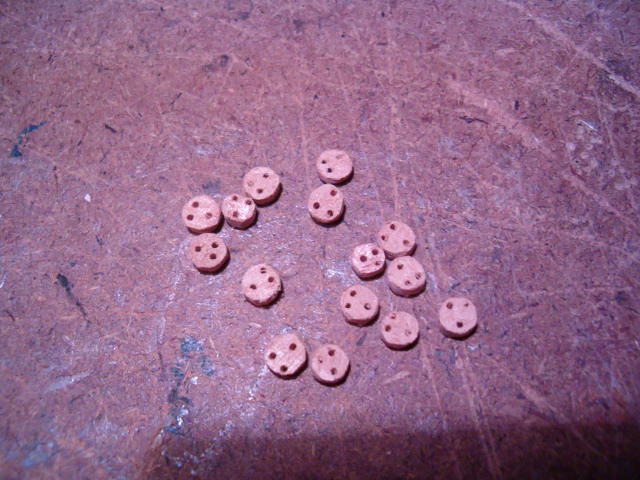

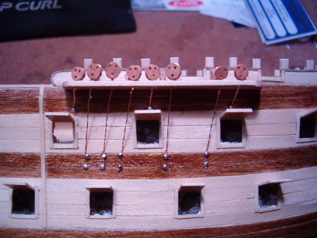

, Gracias Gerardo, Y gracias Miguel sabia que les iba a gustar, Tengo que admitir que me gustan mucho mas como quedaron ahora, tienen uns terminqacion mas real, y mas fina, He mejorado todo lo que me dijo MMP, exepto una cosa, Miguel no entiendo por que me dijiste que los pintara en negro junto con las cadenotes, bueno ya va a ser tarde para la respuesta, lo unico que te puedo decir es que asi me gustan y mucho. Tal vez aun se puedan pintar, pero ya es mas complicado. Lo unico que no me gusta es eltrabajo que me lleva, la verdad me resulto ser un poco mas cansador de lo que pense, pero bueno la verdad es que estoy muy contento con los resultados, ademas de haber matado dos pajaros de un tiro porque tambien hice las vigotas ( asi ya quedan).
Lo unico que falta ahora es hacer todo lo mismo pero del lado de estribor, HUFAAA¡¡. asi que me demorara uno o dos dias mas llevar a cabo eso, pero bueno si los resultados van a ser asi no hay problema.
PD: puede que en las fotos se las vea un poquito curveadas pero no es asi, porque estan bien tirantes les aseguro que estan bien derechitas¡

Un gran trabajo llevas Maurys, aparte de inventor

de pronto mas adelante si queres podes pintar el alambrito de cobre en negro, pero las vigotas podes dejarlas a natural, es mas con un pincelito le aplicas sellador diluido y se acentua el color madera,,, pero muy bien como te quedaron............. no se de que color eran en el barco original y si queres asemejarlas a el o dejarlas a tu estilo....

Gracias Joya y Gerardo, si en el barco original si no estoy equivocado eran negras, y los cadenotes eran como los que yo habia hecho antes,(pero ya saben el resto de la historia) si la idea es hacer el barco siguiendo lo que es pero algunas partes al estilo mio,
Te han quedado muy bien

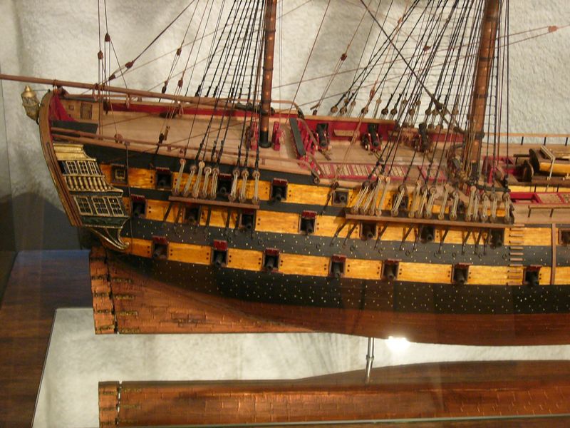

El negro del cadenote creo que es por la proteccion que llevaban en aquel tiempo esas piezas, expuestas mas directamente que otras al agua de mar, creo que eran de pintura negra. La vigota creo que es por el tipo de madera, muy oscura, aparte tambien iba "embreada", es decir, la frotaban con brea para proteccion, mar, sol e incluso los cercanos a los cañones para la polvora que salia del disparo.
Yo en muchos modelos los he visto asin, pero tambien es verdad que los he visto sin pintar y quedan bien. Te mando unas fotos de otros SJN.
No te "quejes" 8) por lo trabajoso, te queda lo MAS entretenido y TRABAJOSO, la jarcia, fijate en el ultimo madelo, y no esta toda, yo lo intentare
veremos si no me arrepiento

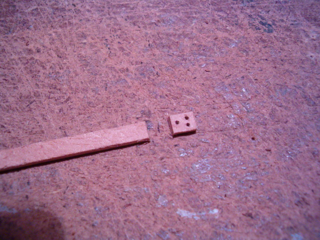

Gracias Miguel si los modelos que muestras los conosco especialmente el nepo, ya que los he mirado varias veces (muchas), tal vez me exprese mal, no quise decir trabajoso aunque si lo fue, quise decir que e canso un poco el tema de los cambios y modificaciones, y que ademas hacer las vigotas y enrollarles los cadenotes me lastimaba un poco los dedos, es mas esto que otra cosa, igual quedate tranquilo que estoy seguro que lo mas dificil esta por venir, y no hablo de la cubierta ni de otros elemente si que hablo (como tu mencionas) de la arboladura algo que me cuesta y mucho, que es ahi donde realmente voy a nesecitar mucha ayuda de ustedes los grandes modelistas¡¡
Bueno Miguel espero hoy empezar con algunas vigotas para en los proximos dias tener listo todo estribor¡

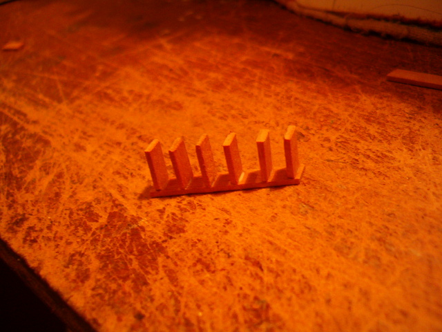

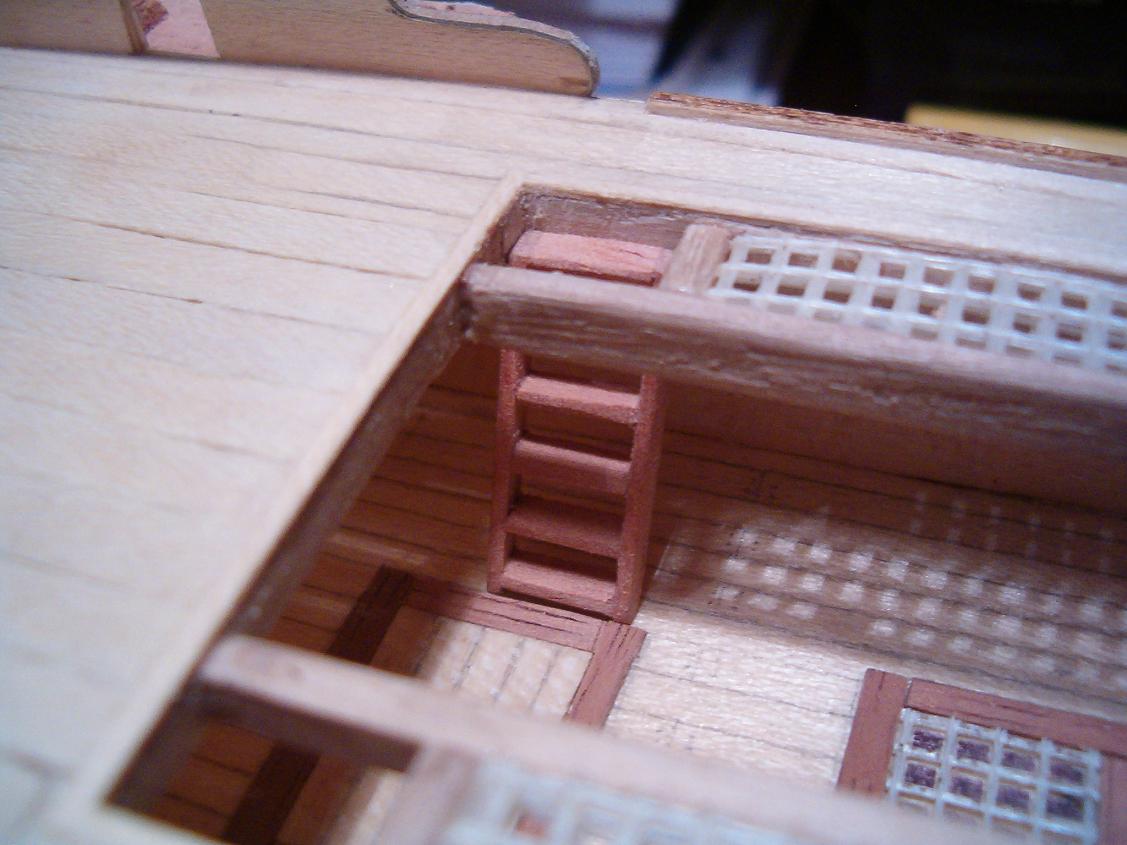

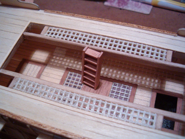

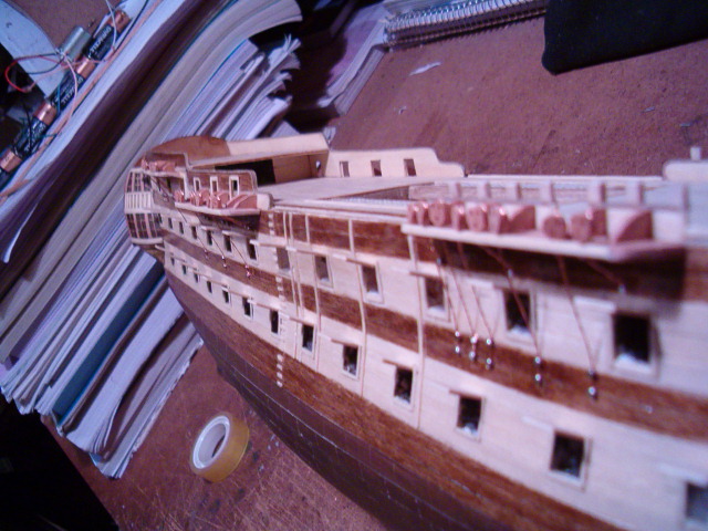

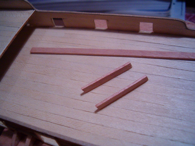

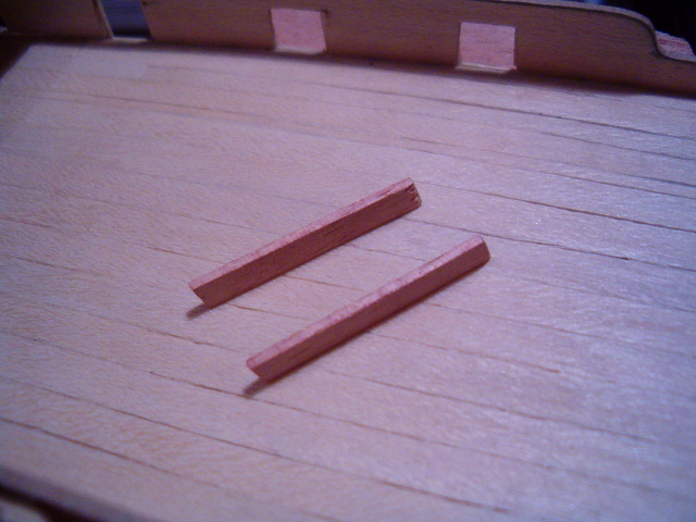

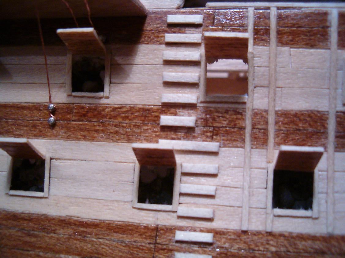

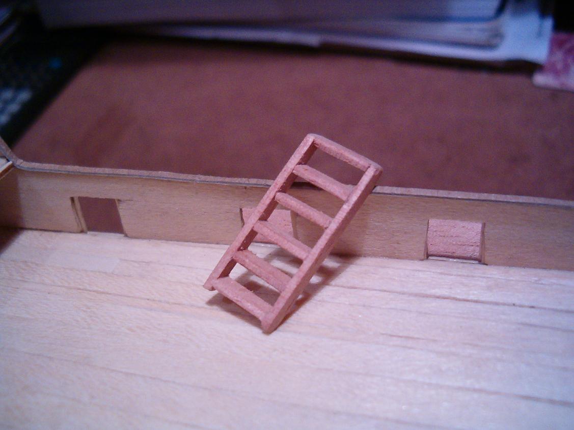

Volviendo un poquito, pero esta vez no prometo quedarme mucho tiempo , porque por los estudios sinceramente no puedo ni siquiera mirar el barco asi que aprovecho un poquito los fines de semana si es que n otengo estudios extras, y en este caso aproveche que es semana santa para poder meterle un poquito de laburo al nepo, siempre tengo ganas de laburarlo y mucho mas cuando veo los exeentes trabajos del foro. Bueno lo unico que le he hecho desde la ultima ves en que tenia que hacer los cadenotes con sus vigotas(los cuales me quedan hacer los de babor pero no tengo muchas ganas por ahora de realizarlos), fue hacer una de las escaleritas del foso del combes la cual me ha quedado muy bien, pero si la comparaba con la de los laterales es decir las de babor y estribor habia una ruptura en la escala asi que tambien me dispuse a cambiar esas dos escaleras.

bien maurys, te esta quedando de madre.... y el tiempo no importa, creo que al dedicarle poco tiempo te quedan mejor las cosas que si tuvieras todo el dia en el ya que se vuelve rutinario, eso me pasa con el misi, como estoy de vago aun sin trabajo, le dedico todo el dia pero eso hay veces aburre.....

Muy bonito, me gusta, las escaleras mejoraron bastante, adelante amigote !!
