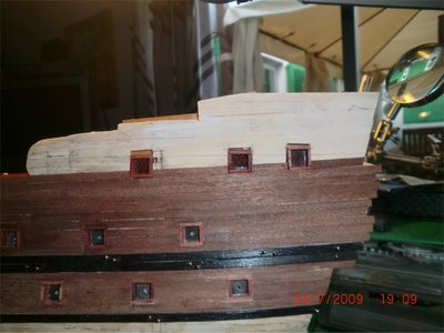

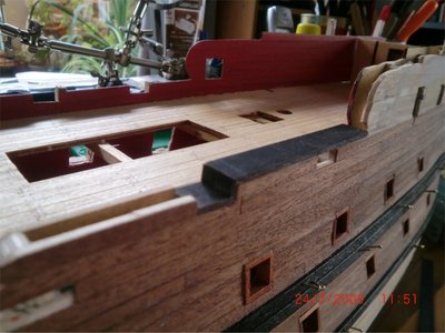

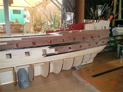

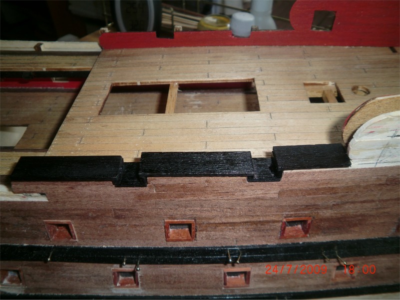

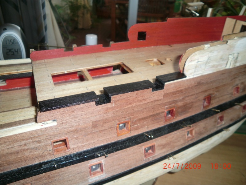

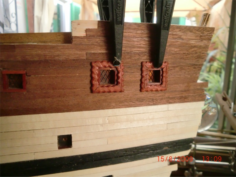

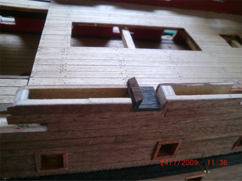

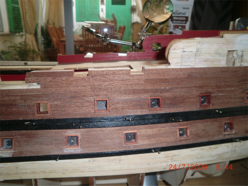

Prosigo los trabajos del forro del casco en su costado de babor. Quisiera hacer dos matizaciones:
1º.- Ya sé que lo correcto es acabar siempre el primer forro y luego hacer el segundo. En este caso, he querido hacerlo así por la situación de las troneras. Como que este tema ya está liquidado, a partir de ahora acabo con el primer forro y luego ya continuaré con el segundo.
2º.- También sé que las troneras de la primera batería no llevaban marcos, o al menos se veían un poco nada más (para recibir la porta).
Que me perdonen los compañeros puristas, pero lo intenté varias veces que las tracas montaran 1 mm sobre el marco y quedaran alineadas, pero no conseguí que quedaran como me hubiera gustado. No obstante, como que esta zona queda en medio de los cintones, si tuviera que forrar encima...pues me lo plantearía.
Pongo un par de fotos para que se vea como va quedando. Evidentemente faltan lijados, barnices, etc.

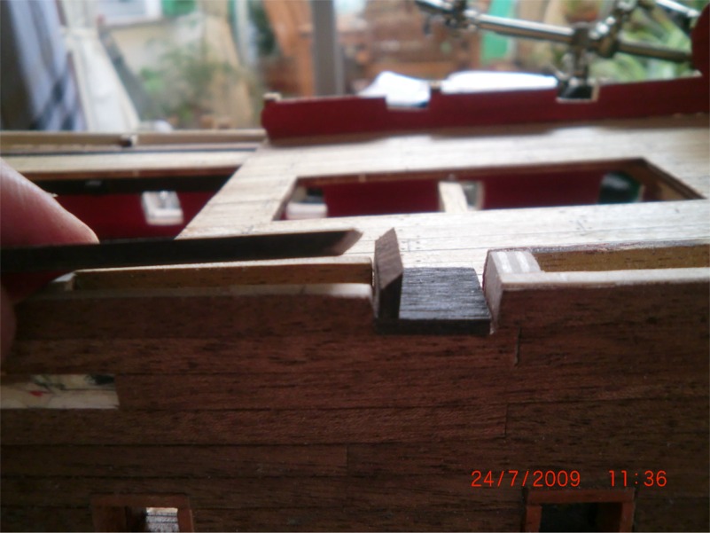

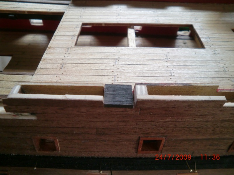

unas fotos del encaje de las tapas de regala de la cubierta principal. En general estoy satisfecho de cómo queda.

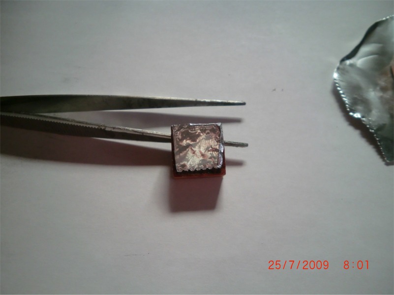

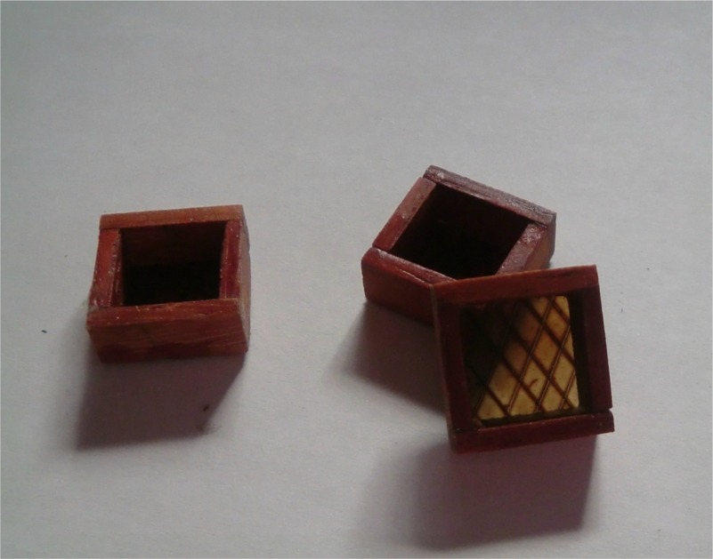

53.- Ventanas de los camarotes.

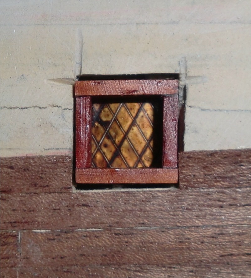

Las ventanas de los camarotes (3 en cada costado), tienen las mismas medidas que las troneras de los cañones. Esto es 14x14 mm de medida exterior. Los marcos de las ventanas son de Coral de 5x2 mm.
Llevan un cristal emplomado (sistema Pakkus) en su parte posterior.
Dado que detrás de estas ventanas está el mamparo que trae el kit, no hay transparencia de paso de la luz a través de los cristales y al colocarlas en el modelo quedan muy obscuras, se me ha ocurrido hacer algo que refleje la luz que incida sobre ellas. Y he hecho la prueba de poner un papel de aluminio pegado al cristal.
De momento, el resultado es bueno. Pongo unas fotos del mismo.

Empecé a forrar el casco, pero me dí cuenta viendo fotos de tu jabeque que las troneras de los cañones estaban demasiado altas (?¿). Comprobé y así era efectivamente. El arreglo es sencillo, pero ante este segundo error de montaje he decidido darme un reposo. Tanto fallo solo puede ser debido a falta de concentración.

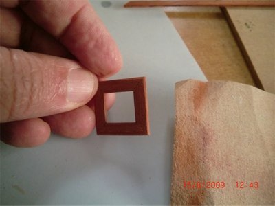

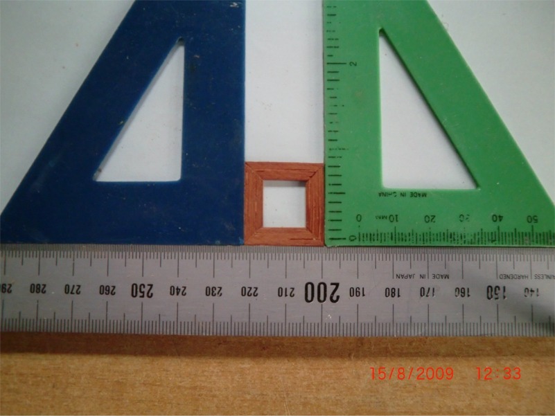

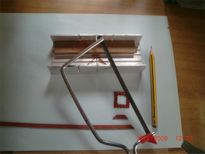

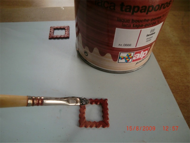

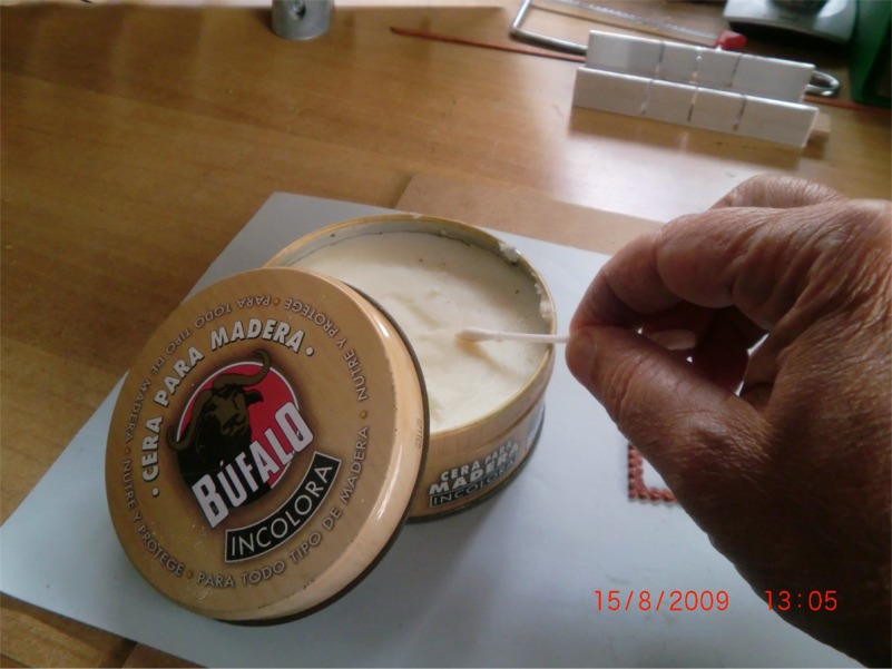

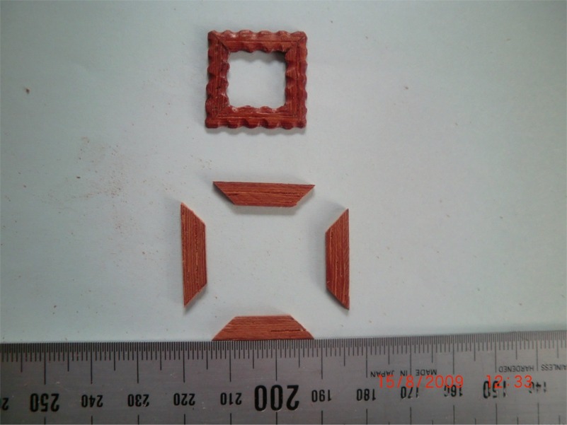

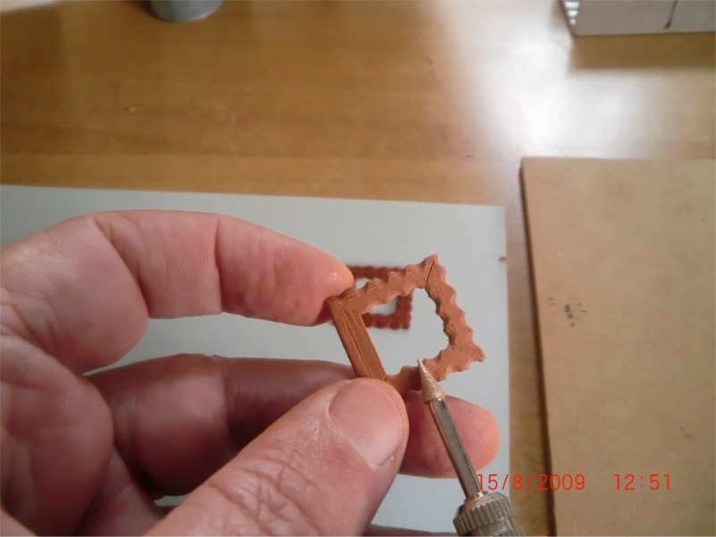

54.- Decoración de los marcos de las ventanas.
Las ventanas de las camarteas de popa llevarán unos marcos decorados en relieve. Hago una primera prueba de la siguiente manera.
- el material es un listón de madera de Coral de 5x2 mm.
- Necesitaré la caja de escuadras, un serrucho, papel de lija fino, tapaporos y cera para madera incolora.
- Las medidas son 18x18 mm de hueco interior, para que se vea 1 mm del marco de la ventana y le dé más profundidad.

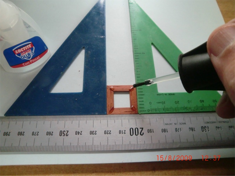

Paso 1.- Corto los listoncillos a la medida anterior y con encuentro a 45º en las esquinas.
Paso 2.- Apoyándome en la regla y dos escuadras monto el marco con pegamento rápido.
Paso 3.- Redondeo las esquinas y bordes con papel de lija fino.

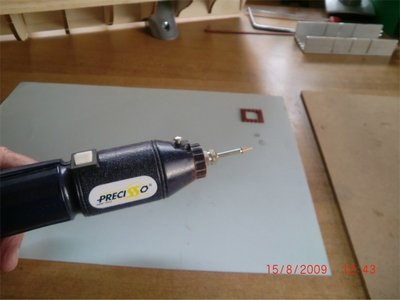

Paso 4.- Utilizo un mini taladro con una fresadora metálica de punta cónica.
Paso 5.- Empiezo el labrado del marco con pequeñas hendiduras en ambos lados y profundizando con el lateral de la broca. Paso 6.- Aplicación de una mano de Laca Tapaporos.
Paso 7.- Aplicación de una mano de cera para madera con un palillo y algodón. Después lo cepillo con el otro lado del algodón limpio.
Una vez acabado lo anterior, éste es el resultado. Puede que éste no sea su acabado final, sino que vaya en tonos dorados. Queda pendiente de decisión final.
Espero vuestra benevolencia
NOTA IMPORTANTE: el forro de Sapelly puede que no sea el definitivo aún.

Esa cera va a ser la voy a comprar para lustrar el barco una vez que lo pinte. Según Ricard es un buen metodo para darle apariencia de envejecido a la pintura.
- jmolinas
- Mensajes: 1672
Re: Nuestra Señora del Pilar
es la primera vez que la utilizo y me gusta mucho como queda,
