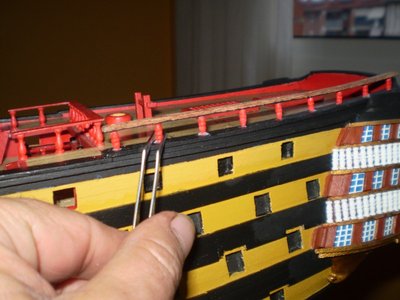

Para elaborar la baranda de la toldilla de babor, cortaremos un trozo de listón de sapelli de 2 x 4 mm a la misma longitud de la tapa de regala de la toldilla. Presentaremos el listón encima de la tapa de regala para verificarlo.

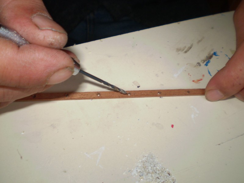

Con la ayuda de un taladro y una broca de 1,5 mm de diámetro, practicaremos nueve orificios centrados y distribuidos sobre el listón. Empezaremos por el centro y distribuiremos los demás hacia los extremos, teniendo en cuenta que los últimos deben de quedar a una distancia de 5 mm del final.

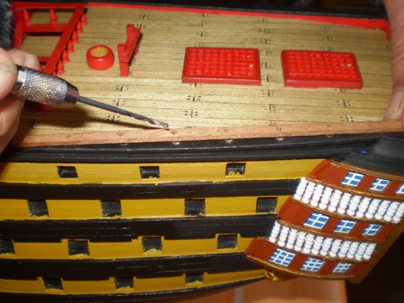

Presentaremos el listón centrado sobre la tapa de regala de estribor de la toldilla. Con una mano lo inmovilizaremos, y con la otra practicaremos los mismos orificios sobre la tapa de regala. Procuraremos que el listón no se mueva para que queden distribuidos igual que en la tapa.

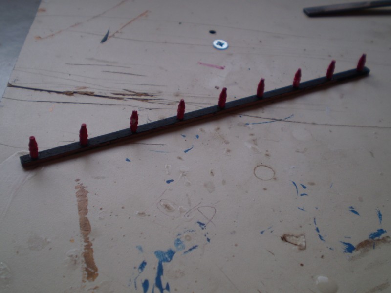

Cojeremos nueve columnas de madera de 10 mm de longitud, le cortaremos la base y las pintaremos, con ellas vamos a preparar los pilarotes de la baranda. Aplicaremos pegamento de secado rápido en los extremos de los pilarotes y los  introduciremos en los orificios del listón. Los extremos de los pilarotes deben de quedar enrasados con el listón y no sobrepasarlo.

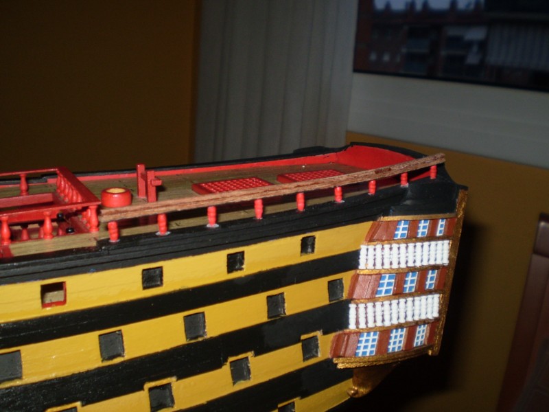

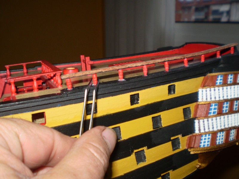

Introduciremos los extremos de los pilarotes en los orificios de la tapa de regala. Utilizaremos unas pinzas para guiar los pilarotes hasta conseguir que encajen en los orificios pertinentes. Una vez colocada correctamente la baranda, aplicaremos con la punta de un alfiler un poco de pegamento de secado rápido en las uniones de las piezas.
Cortaremos un trozo de listón de sapelli de 2 x 2 mm a la misma longitud que la baranda. Pegaremos el listón centrado sobre la baranda de manera que cubra los extremos superiores de los pilarotes. Con el mismo proceso aremos la baranda de estribor.

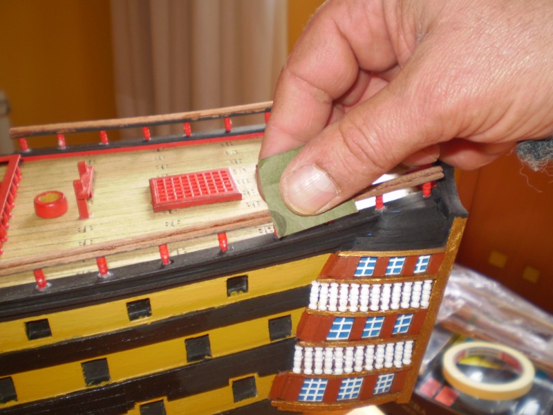

A continuación repasaremos todos los contornos de las barandas de babor y de estribor, con papel de lija de grano muy fino y a continuación las pintaremos de negro.
En esta fotografía podemos observar como queda el barco con las barandas ya terminadas a falta de barnizarlas.

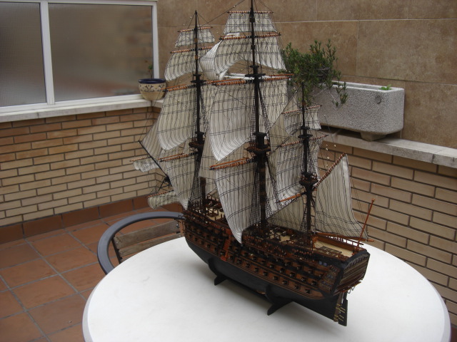

pedrovieites escribió:
Un magnifico trabajo pedrovieites te a quedado fabuloso.
