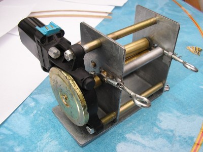

Vista lateral del motor, un elevalunas electrico de coche. En los conectores esta pendiente de poner un "inversor" para meter la traca hasta donde uno le interese.

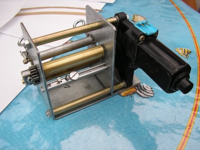

Parte trasera, por donde sale la traca doblada, por donde se "acerca/aleja" el cilindro "plateado" para curvar mas o menos la traca

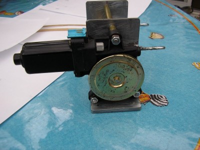

Parte delantera, donde se observa la guia deslizante para apoyar la traca de madera.
