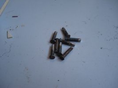

avances
Esperaba en estos dias tener chapa de latón para forrar el casco, como no me la han traido, he seguido con otras piezas, estas son de alumino y van a ser para las bitas, las he degradado con agua fuerte(tener cuidado con el agua fuerte ya sabeis que es corrosiva y toxica) pasandolas después por pavonador

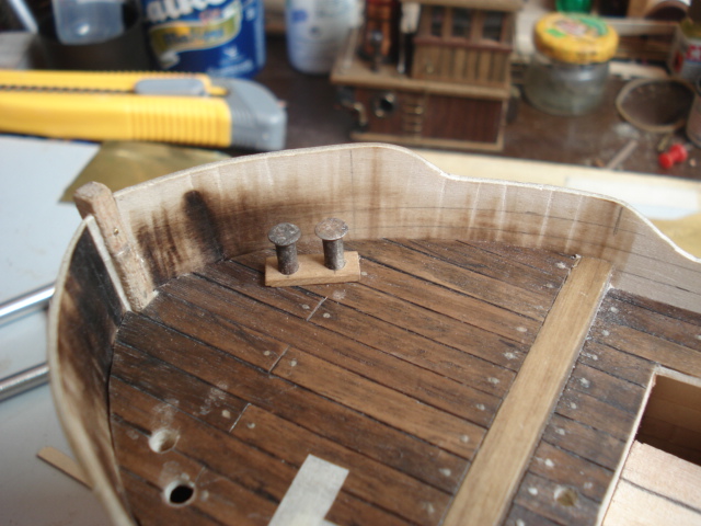

bitas
La base en la que van a ir puestas es de madera posteriormente irá pintada de gris degradado, asi quedan provisionalmente

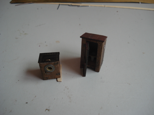

Tambuchos
Acabados ambos el de bajada al camarote y el de la letrina

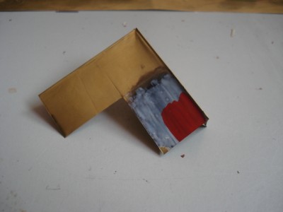

forro latón
Es la primera vez que lo hago y en mi ignorancia no me agarraba la imprimación al laton, lo he solucionado asi: primero pavono el latón, le pongo la imprimación y por ulttimo pinto ( el color rojo aqui es una prueba, probablemente vaya en un rojo carruaje o similar)

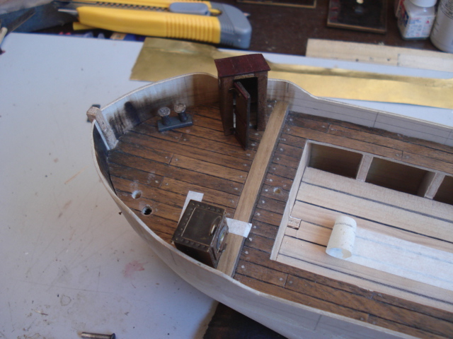

bitas y tambucho
Montadas las bitas y puestos provisionalmente los tambuchos, esto me da una idea del tamaño aproximado que tiene que tener el maquinillo

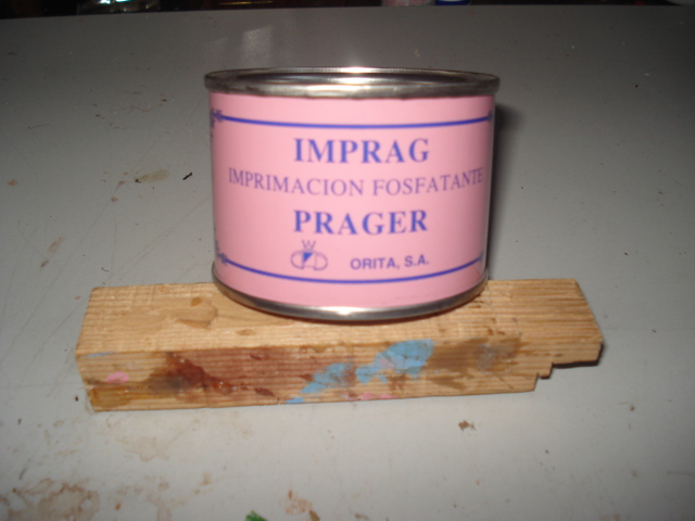

Has probado para pintar el latón una una impimación fosfatante?, me la recomendaron en mi hilo del Oquendo, y la verdad estoy haciendo pruebas y va bien, y no tienes que pavonar.

Perdona la tardanza pero tengo problemas de conexión, conozco una persona profesional del gremio de pintura y me ha dado muy buenas referencias de la imprimación fosfatante, en especial las que tienen tolueno, utilizandolas con seguridad, esto es: lugar ventilado, sin contacto con la piel etc,te pongo foto del producto.un saludoPERAGUPAMA escribió:Has probado para pintar el latón una una impimación fosfatante?, me la recomendaron en mi hilo del Oquendo, y la verdad estoy haciendo pruebas y va bien, y no tienes que pavonar.

Yo he utilizada la fosfatante de Hempel y va muy bien, es mas fluida que la de Titan, pero son de dos componentes.
