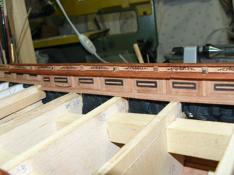

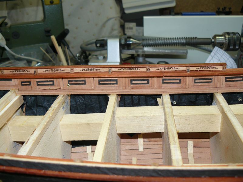

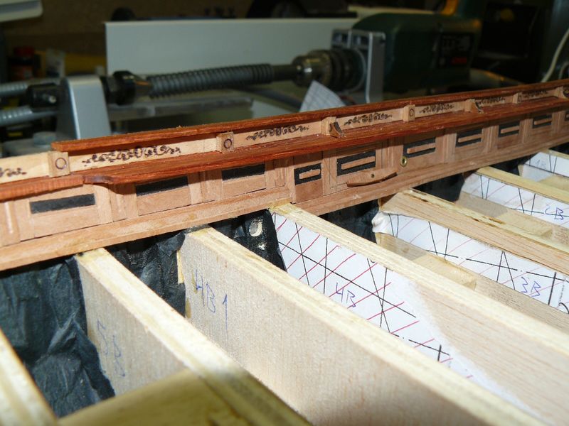

Un sector de la borda ya con la tapa de la sobreregala puesta. Aqui ya se prefigura bien la estética del interior del modelo. Falta, por supuesto, pulir el conjunto (perforar el cabillero, lijar, poner algunos junquillos, poner la pletina de latón etc...pero ya se ve

Hola Ramón, supongo que el tamaño es mayor que el del plano original ¿no? De lo contrario ¡Que ojos tienes! Las manos ya se ven.

ebg escribió:Hola Ramón, supongo que el tamaño es mayor que el del plano original ¿no? De lo contrario ¡Que ojos tienes! Las manos ya se ven.
no, es exactamente igual que el plano

Pues te felicito, ya que no es precisamente un tamaño para lucirse, bueno para tenerlo en una casa normal. Muy bien el nivel de detalle.
Lo cierto es que no es tan pequeño...es a 1:50, que para mi gusto es una de las escalas mejores, puedes detallar ad nauseam y el barco no se desmadra de tamaño. El tamaño final dependiendo de las alegrias que se tome uno con el bauprés, ronda el metro.
Otra cosa es si pones alas y rastreras...entonces si que empieza a ser inmanejable.

Si, claro, el tamaño es ideal como modelo para tenerlo en casa, un metro no es demasiado grande (aunque casi casi), pero es que el nivel de detalle al que lo llevas es bastante bueno. A eso me refiero, que viendo las fotos de lo que haces me parecia que estabas haciendolo más grande. Tienes muy buenas manos y trabajas muy fino, me encanta. Tengo los planos y lo haré, tarde o temprano, pero desde luego que no será tan bonito como el tuyo.
