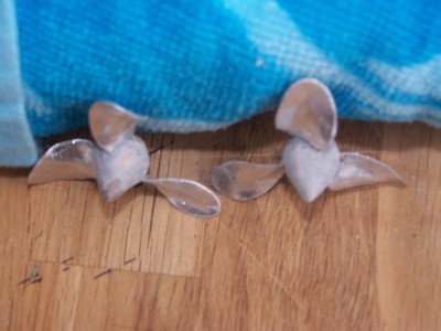

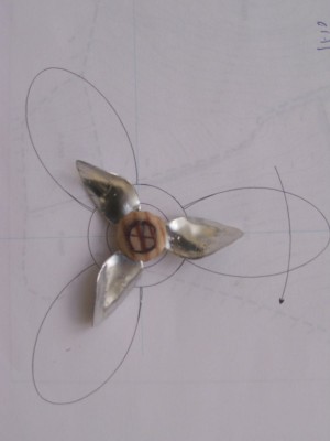

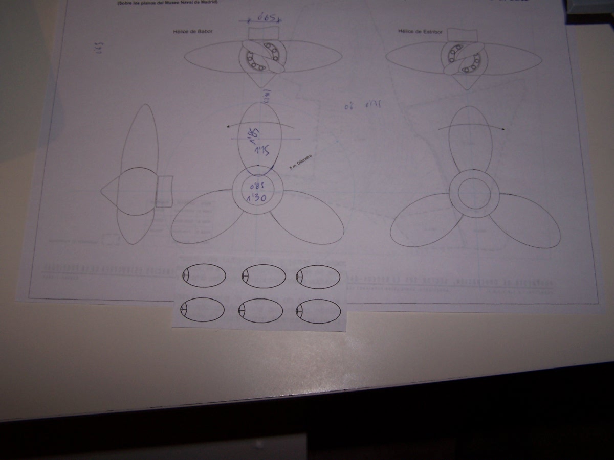

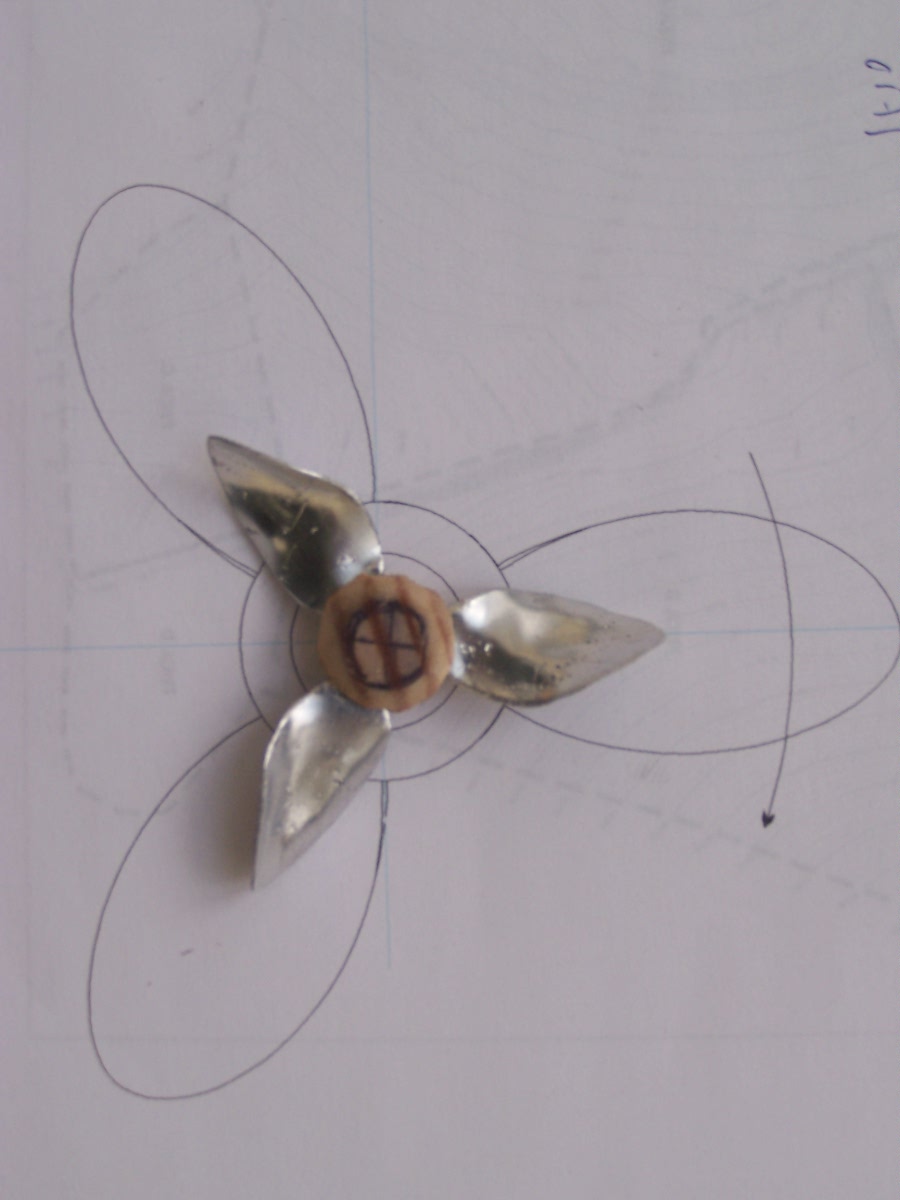

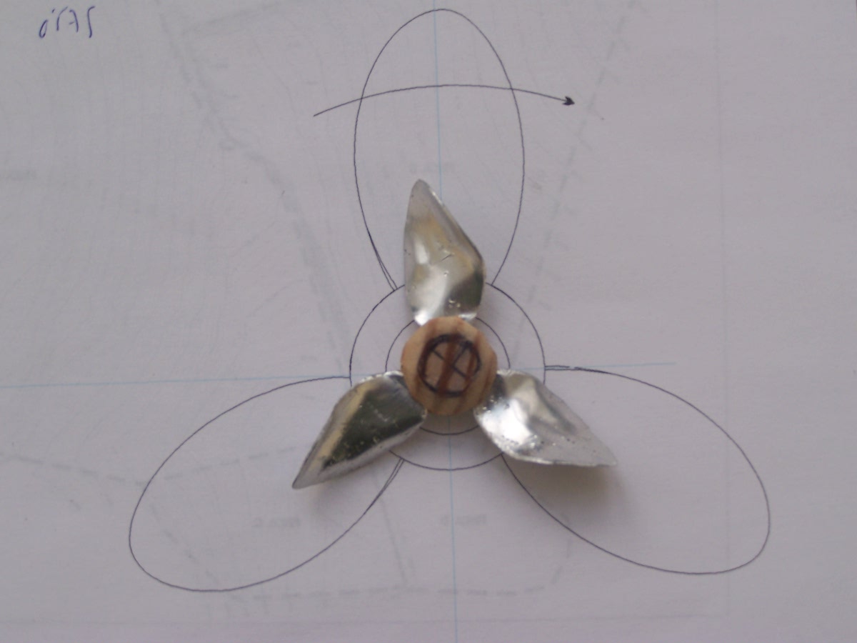

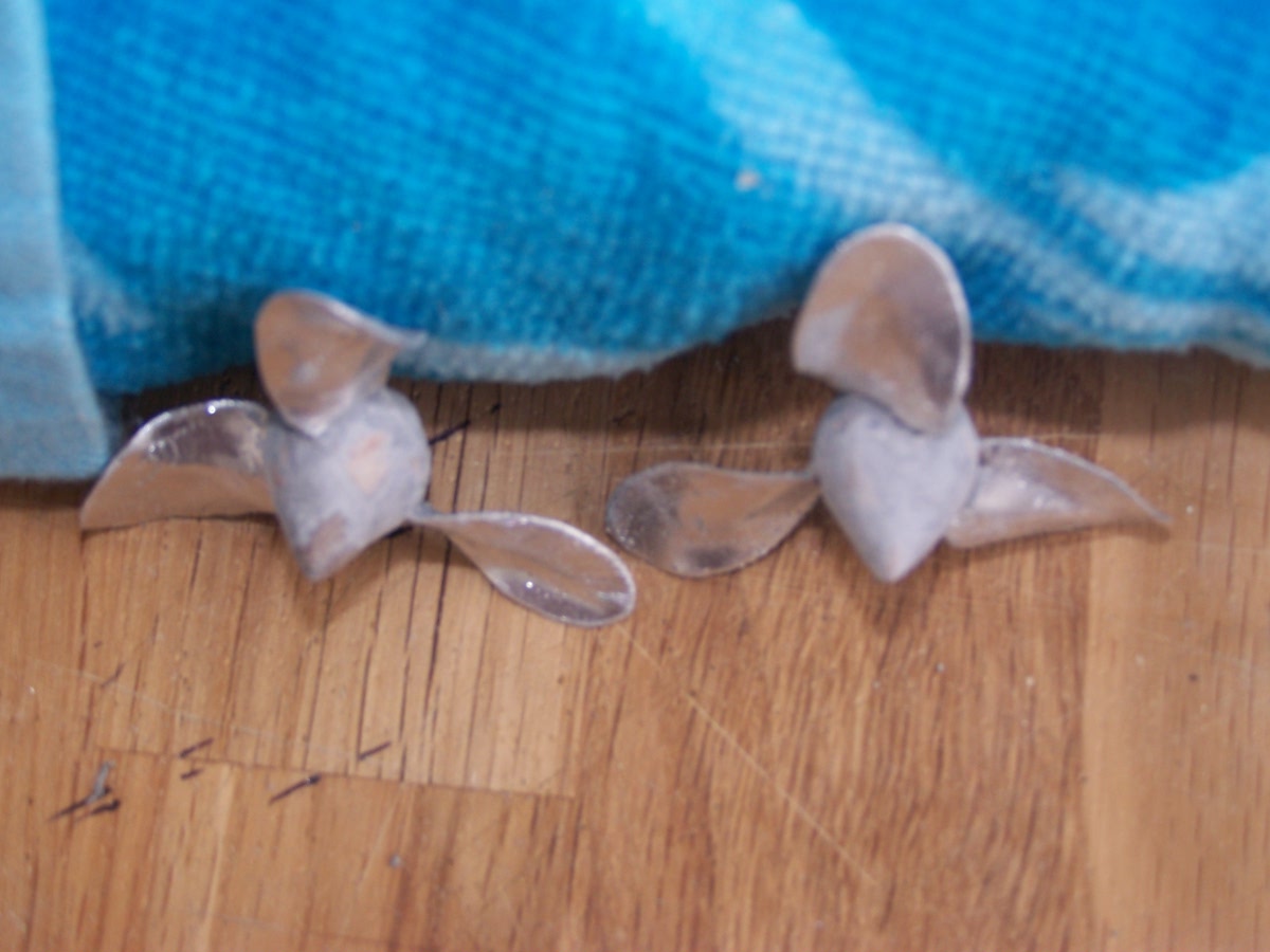

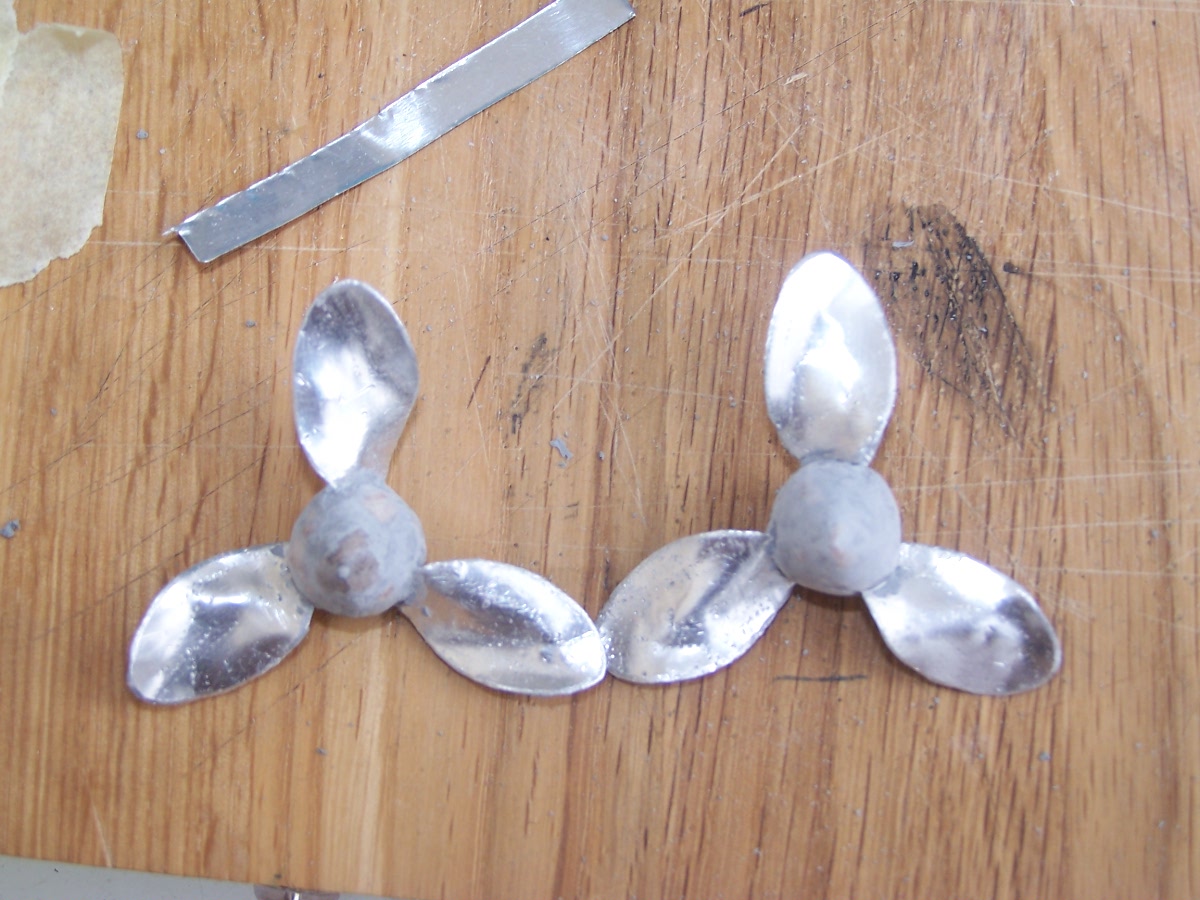

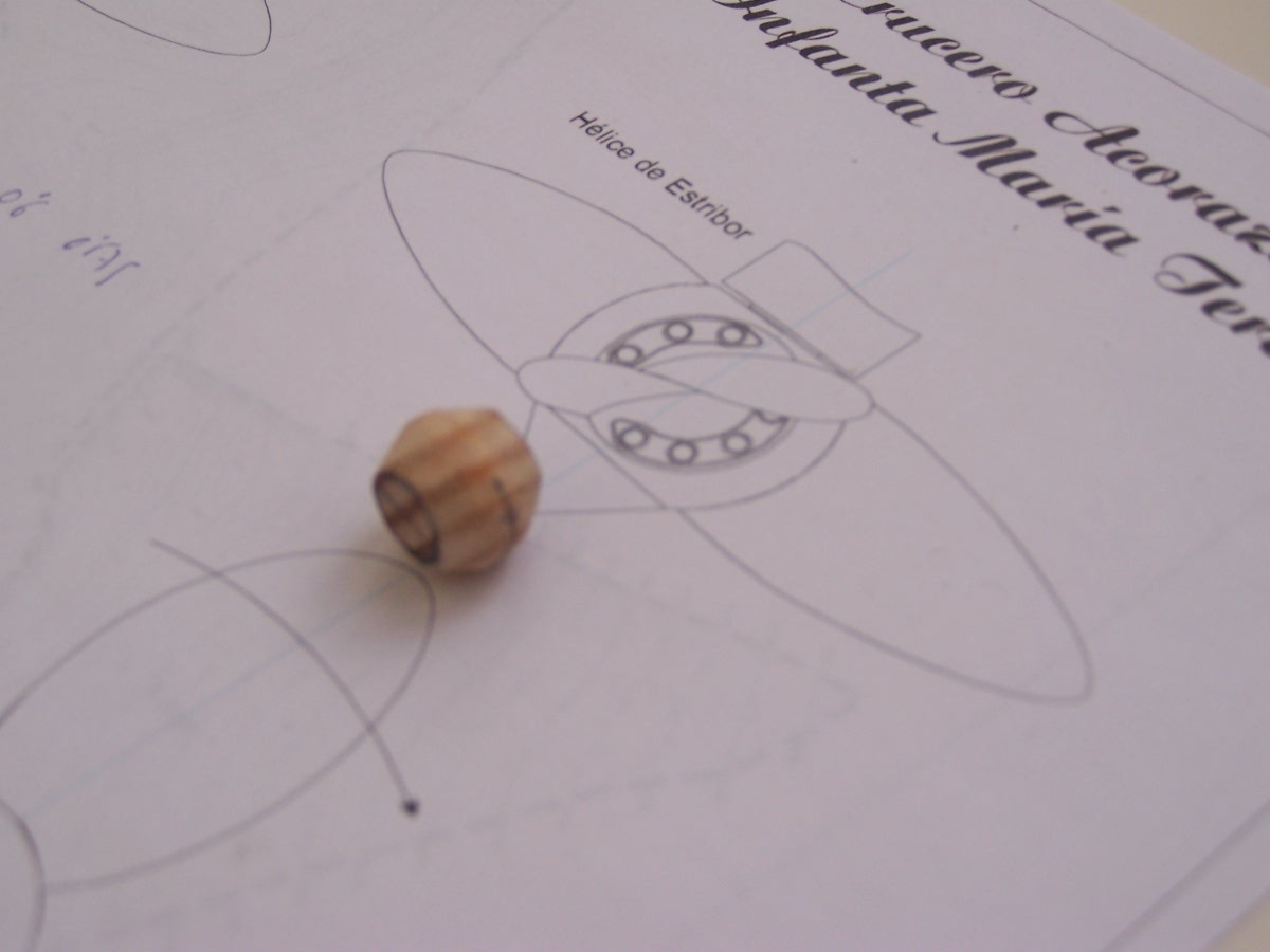

En el hilo del Gumá comenté que iva a comprar las hélices. Aquel comentario me dio pié a intentar hacerlas yo mismo. Aquí el resultado. Se admiten comentarios y sugerencias para mejorarlas, ya que creo son francamente mejorables.
el resultado
el resultado

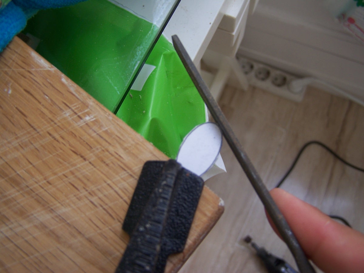

lijado para igualar las palas después del recorte en la chapa

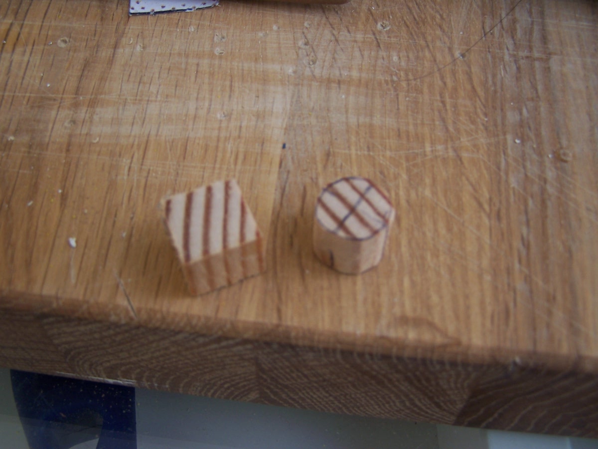

de un cuadradillo de 13 mm saco las piezas donde se colocan las palas
pego la plantilla sobre chapa aluminio 0,6 mm
Saco plantilla en autocad a escala 1/100 de las palas

Las palas solo están presentadas en unas hendiduras que hecho en la pieza de madera para luego pegarlas. Le falta el cono de remate (puede verse en el plano), y pintarlas por supuesto. Voy ha intentar simular los pernos de sujección de las palas...

he cometido un error en la hélice. Las palas están giradas respecto al eje unos 40º, y yo las he puesto perpendiculares.

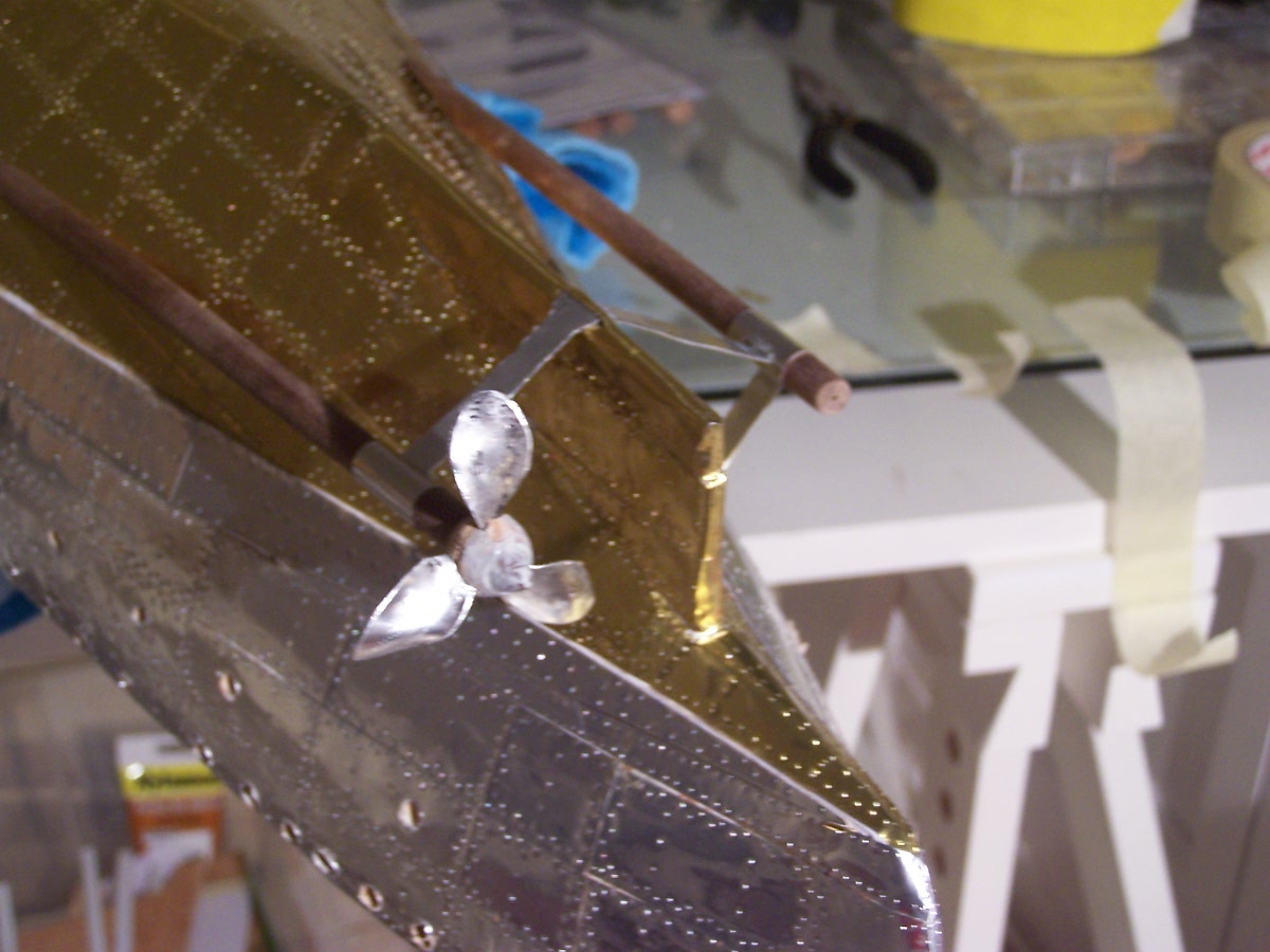

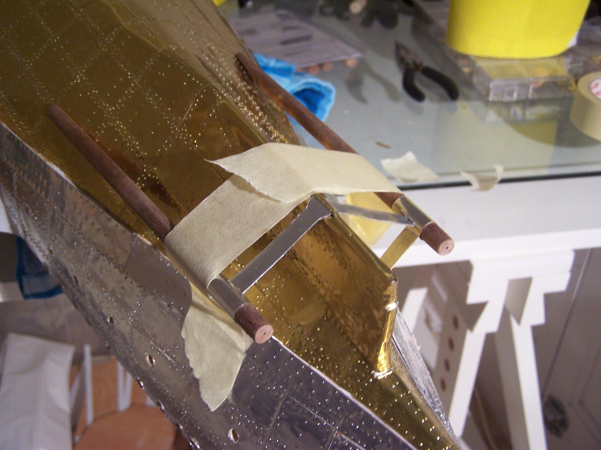

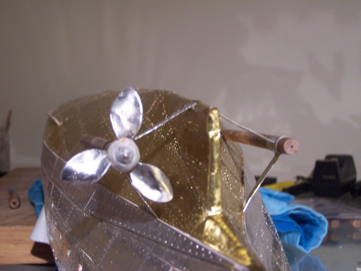

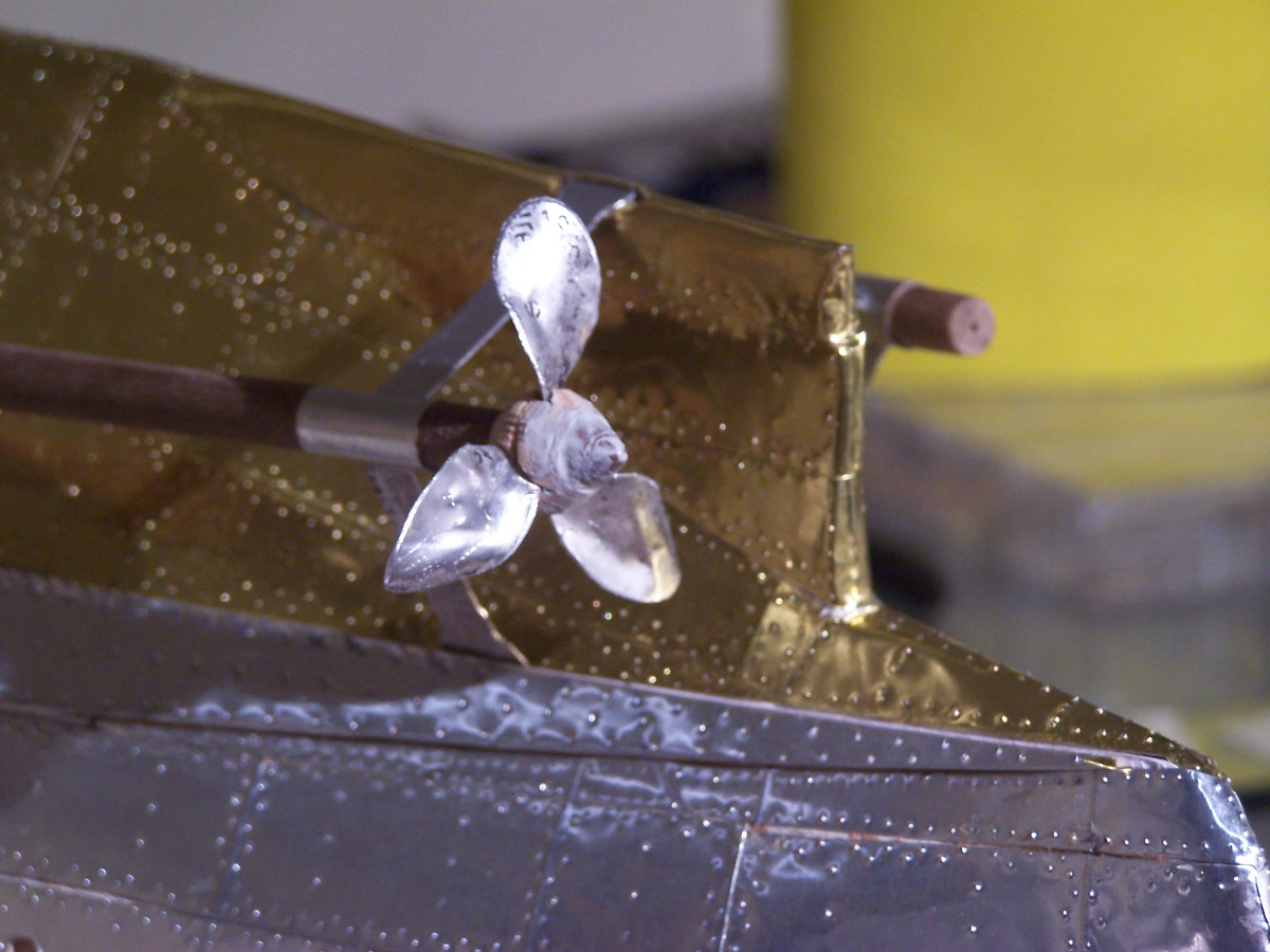

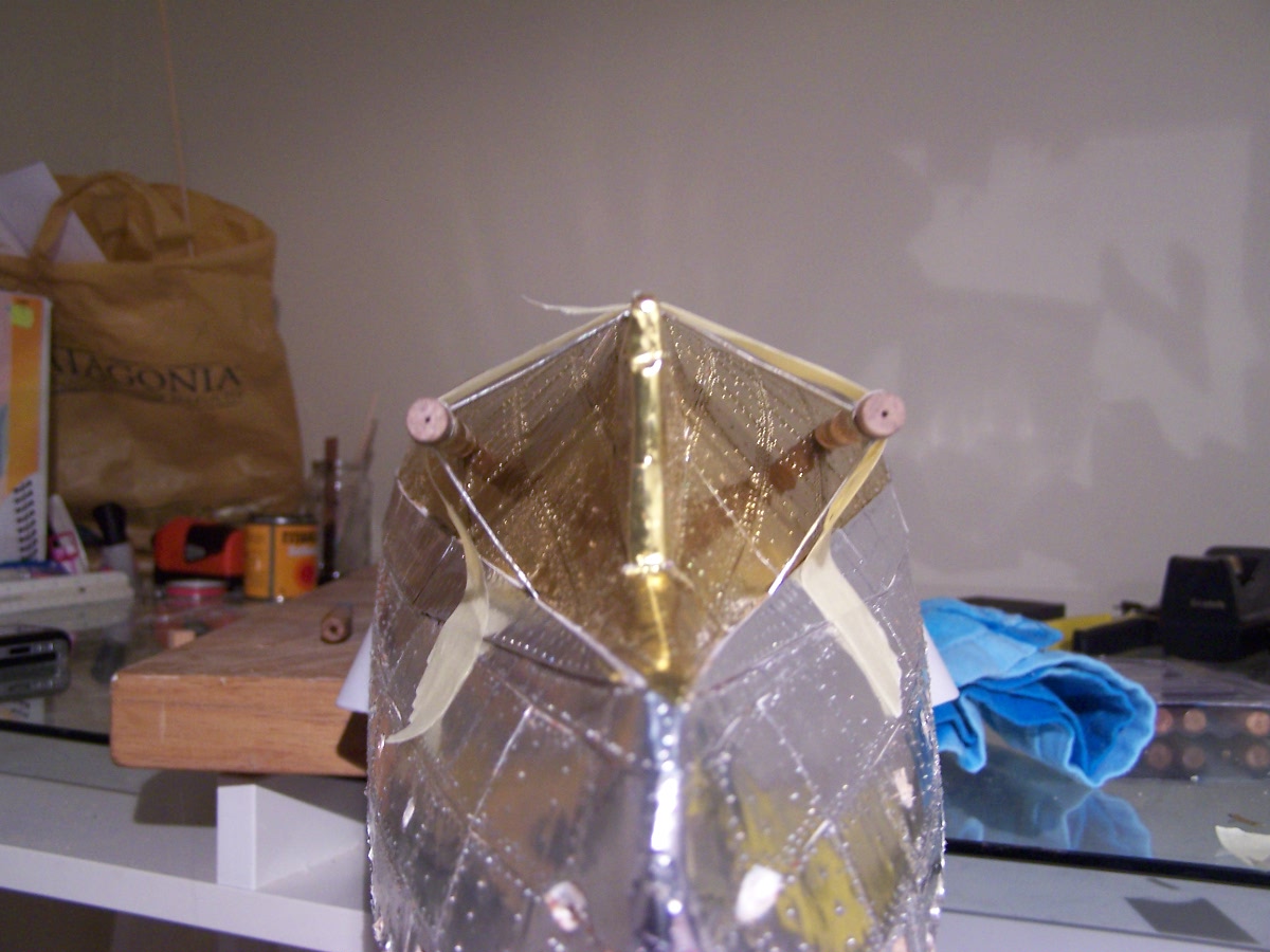

Hélices, colas de hélice y arbotantes
Mensaje por PERAGUPAMA »
Estos son los avances del fin de semana.
La hélice solo está presentada sin acabar.
PERAGUPAMA
Mensajes: 277
Registrado: Vie Nov 10, 2006 10:42 pm
Ubicación: Cádiz
RE: Hélices, colas de hélice y arbotantes
Las colas están hechas con varilla de madera de 8 mm de espesor ahusado en el extremo a 6,5 mm. Los arbotantes son de aluminio de 0,6 mm.
Villaamil
Mensajes: 179
Mensaje por Villaamil »
Han quedado muy aparente las hélices...no parece que sea la primera que lo haces.Cada vez me gusta más sin pintar,lo del negro no lo acabo de ver.
Saludos y ánimo.

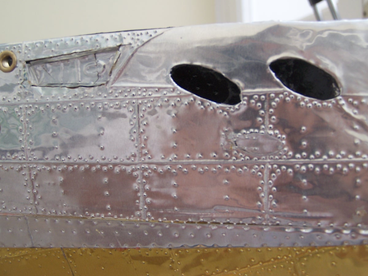

La verdad es que el efcto actual es bueno, pero hay que pensar que desde el comienzo pensé siempre en pintarlo, y eso ha condicionado varias cosas a la hora de ir forrando el casco. Por ejemplo, el remachado de la obra muerta está fuera de escala para que cuando la pintura mitigue su efecto siga notándose el roblonado. Además presenta imperfecciones, no muy grandes, pero que no he estimado reparar por el tema de la pintura. En resumen que voy a pintarlo, aunque estoy de acuerdo con villaamil en que la verdad el efcto actual es bastante chulo.

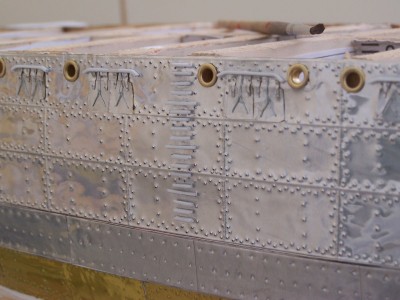

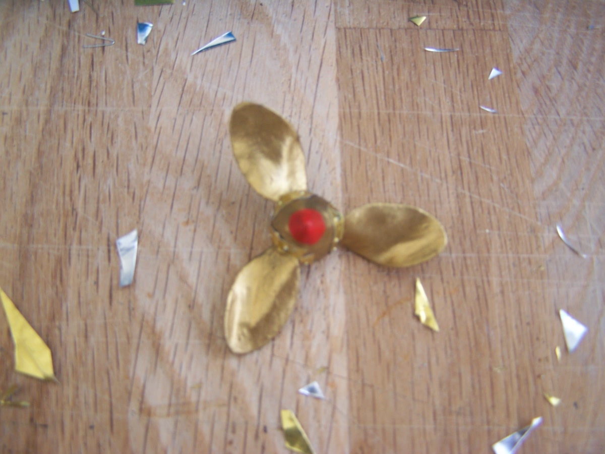

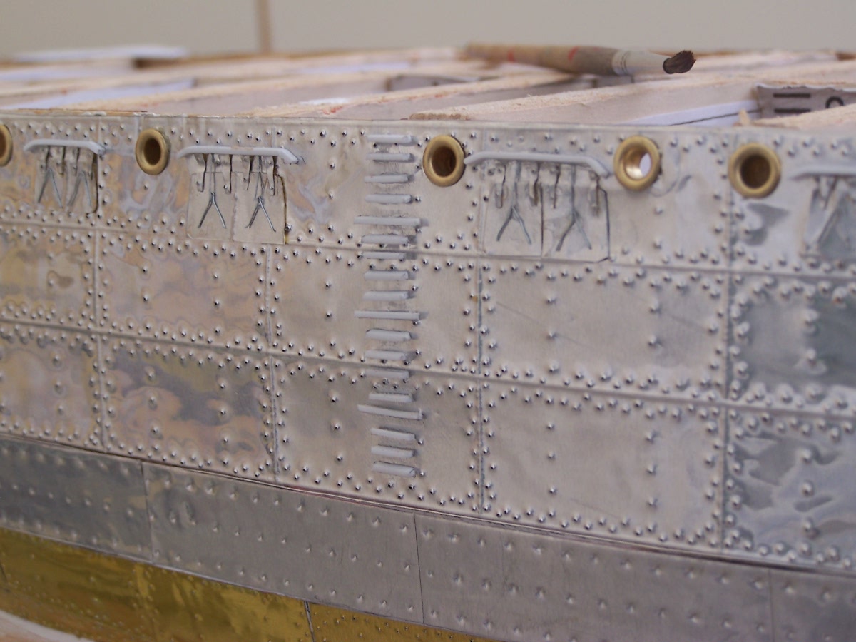

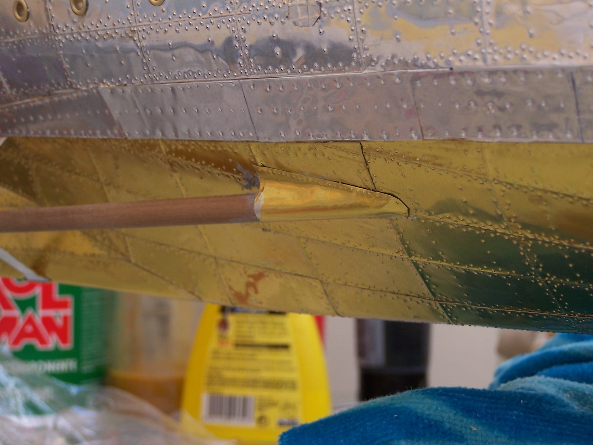

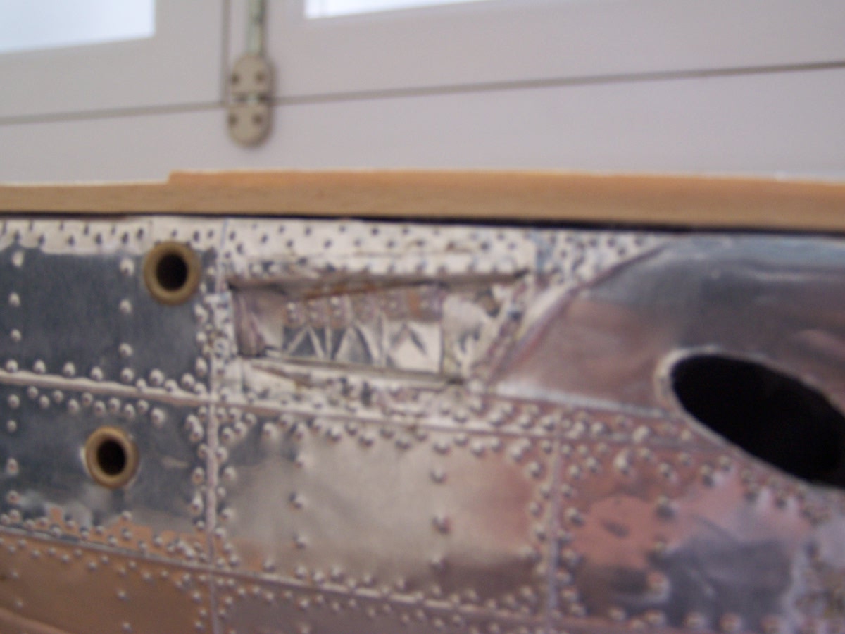

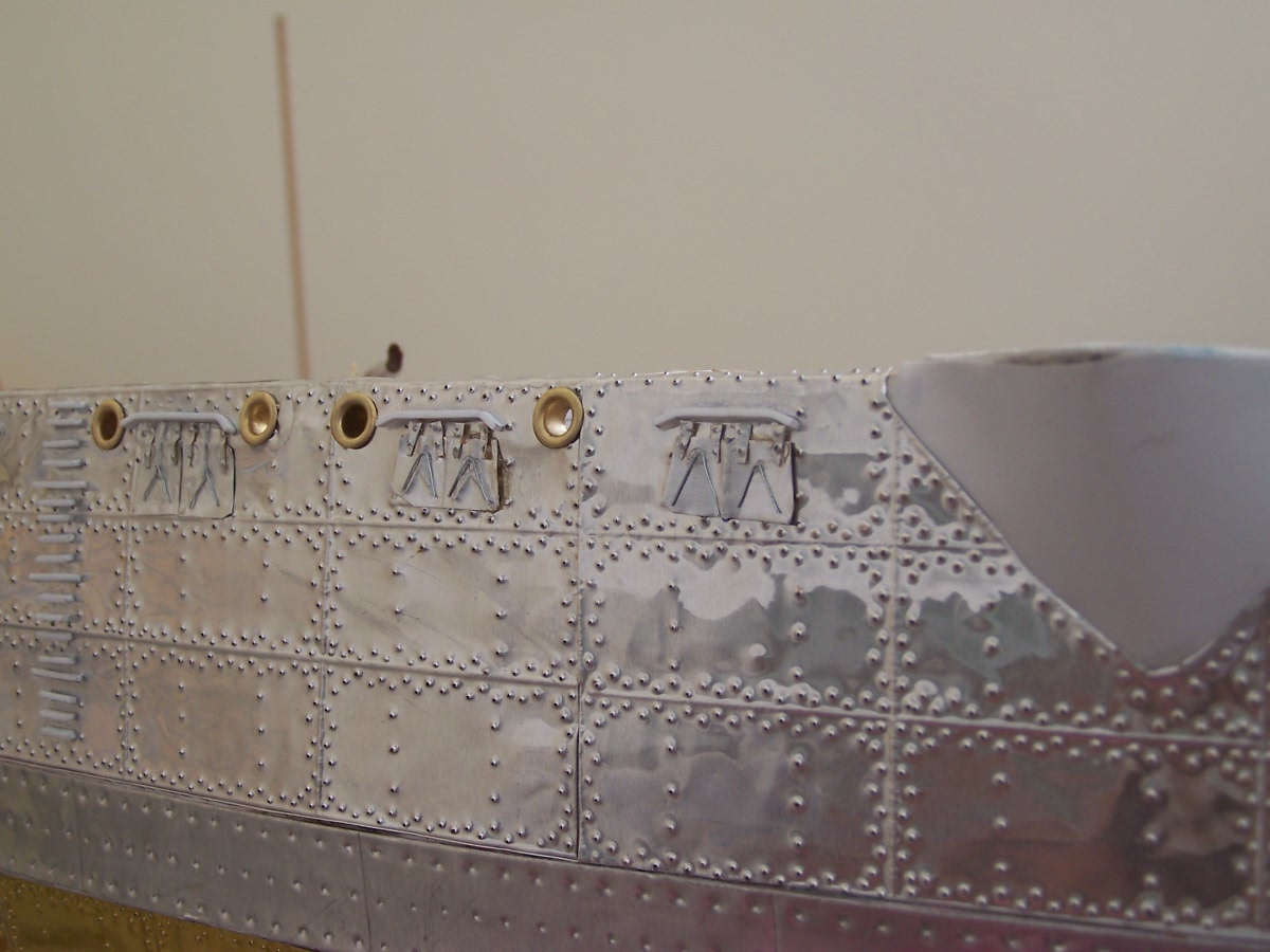

detalles del casco y helices
lo realizado hasta hoy.
detalles de las hélices terminadas y de algunas zonas del casco con las portas, cierre de tubos lanza torpedos etc...

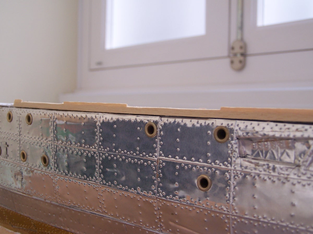

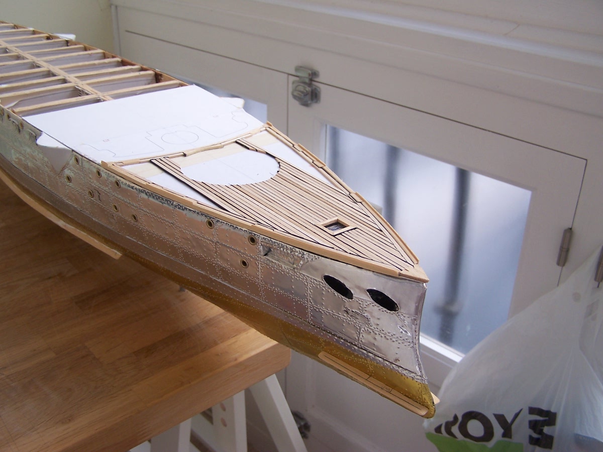

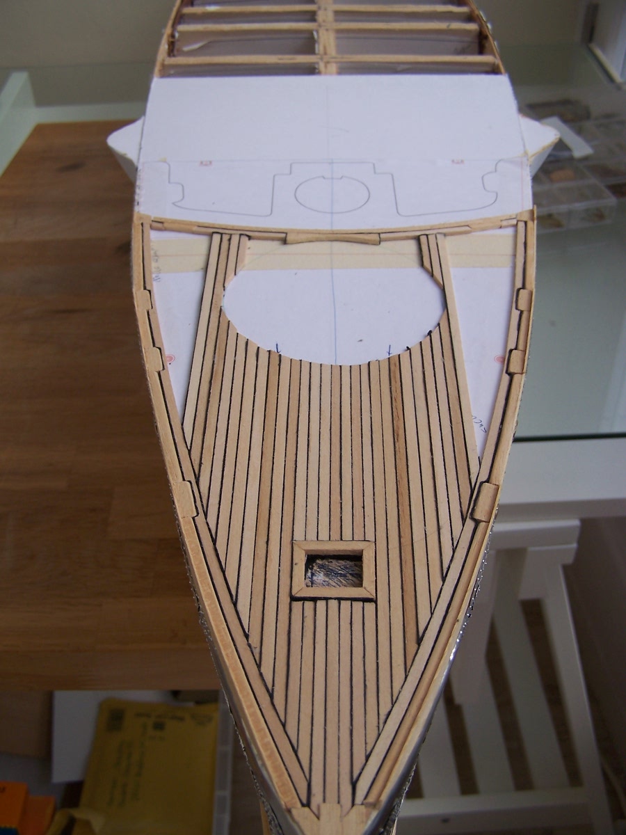

los avances:
He estado durante un tiempo meditando sobre el siguiente paso a dar. Por fin he decidido no pintar el casco hasta no tener la cubierta forrada de madera, para por un lado evitar que una vez pintado el casco se ensucie si debo hacer algo en él, y por otro lado me permite solucionar de una forma satisfactoria la unión entre el casco y la cubierta.
He comenzado por tanto forrando la proa, para ello estoy utilizando tiras de ramín? de 2,5x1,5 mm, y para el calafateado l método de la cartulina.
mejor en las fotos
