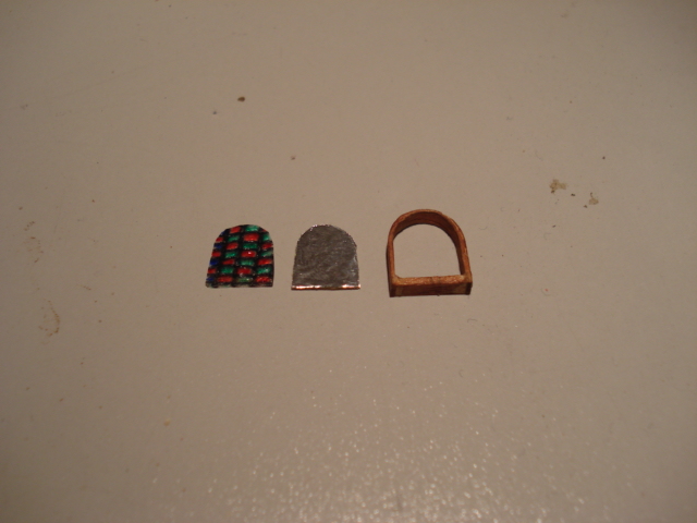

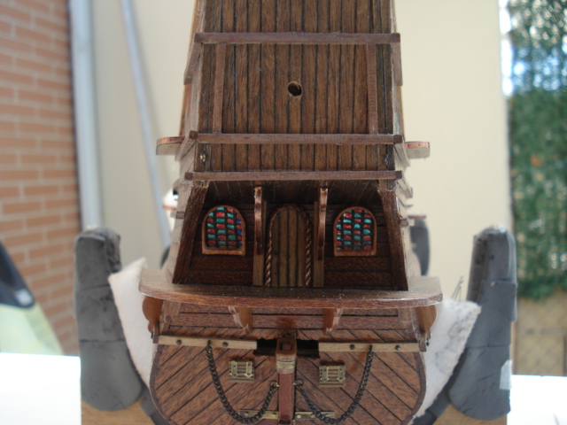

Tampoco he buscado la perfección de cada una de las "vidrieras", he hecho un marco poniendo por detras papel de aluminio y pintando cada una de ellas con un rotulador de color en este caso rojo, azul y verde, luego solo ha sido ajustar al marco y pegar.
Última edición por Marinero_de_agua_dulce el Dom Jul 22, 2007 4:59 pm, editado 1 vez en total.
Mensajes: 1487
vidrieras popa
Aqui veis el resultado final. Un saludo

Esas vidrieras... simplemente... FANTASTICAS, enhorabuana

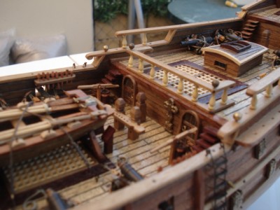

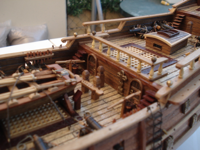

Por si os sirve de ayuda, yo sustituí las que venian en el kit por otras fabricadas por mi, las podeis ver aquí:
http://www.modelismonaval.com/magazine/ ... eria2.html
En la foto que adjunto se ven bien, es una plataforma hecha con listones, y una barandilla circular sacada de una pieza, con una sierra de corona, apoyada sobre listoncillos. es posible que resulte mas moderna que la que llevaria un galeón del XVI, ya que mi modelo lo he modificado para que aparente ser de principios del XVII
un saludo

con la sierra de corona, efectivamente.
así es como tengo pensado construir mis cofas. tenía la duda de si sería buen método pero ya veo que sí.
Saludos. Peuve

GUILLEN
Mensajes: 374
Ubicación: Aranjuez
Mensaje por GUILLEN »
Hay una manera mas facil de hacer la barandilla, sin usar la sierra de corona, cojes una chapa de madera de unos 2mm de espesor, trazas los dos circulos concentricos, agrandas el punto central hasta que puedas meter el tornillo que llevan los discos de corte o de lija de los mini taladros, lo atornillas al esparrago y lo colocas en el minitaladro, lo pones a funcionar y con una lima o punzón bien afilado lo vas marcando, empiezas por el circulo mas exterior, quizás tengas que darle la vuelta para seguir contando por la otra cara, así que conviene que marques los circulos en ambas caras. Te aseguro que es mas facil que con la corona.

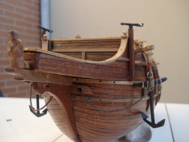

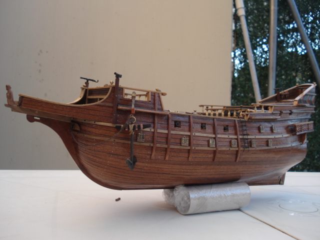

termiinación casco y cubierta
Tal y como os dije aqui van las fotos a la espera de empezar a arbolar
Vista proa incluyendo la figura orante que va a ir como mascaroón
Mensajes: 1487

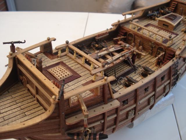

casco
Da la apariencia de que todos los elementos están muy juntos os puedo asegurar que la realidad es distinta

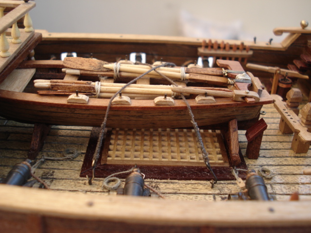

cubiertadel combés, detalle bote
Cubierta del combés
Cubierta del combés
Mensajes: 1487
casco
En la cubierta del timonel no caben los cañones, esta es la razón de que esten asi
Cubierta timonel y castillo de popa
Mensajes: 1487
casco
Casco completo lado babor
