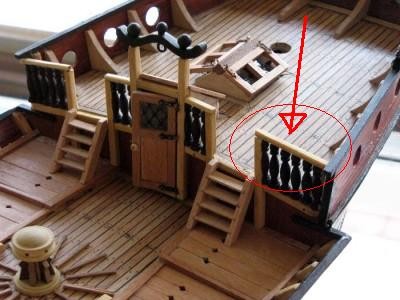

Por lo demás, mas que el lucernario, esto que te señalo en la foto no me acaba de convencer. Me da sensación de inácabado y un tanto "bruto", en el sentido italiano del término. Creo que lo puedes arreglar en unos dos minutos y medio añadiendo una tapita de ragala de la misma madera,(o de otra) una pieza muy finita que te sobresalga medio milímetro a cada lado. Creo que quedaría mas acabado.

Otro deto que no aprecio pero me temo, es el cabrestante. ¿Los agujeros para las barras son redondos o cuadrados?...Parecen redondos... y...

La parte superior del pasamanos es redondeada y tenia previsto marcar una rayita en la base, pero las prisas hacen estas malas pasadas, lo corregiré esta noche.ramon escribió: .............., esto que te señalo en la foto no me acaba de convencer. Me da sensación de inácabado y un tanto "bruto", en el sentido italiano del término. ..............
Son redondos, también lo cambiare esta noche.ramon escribió:Otro deto que no aprecio pero me temo, es el cabrestante. ¿Los agujeros para las barras son redondos o cuadrados?...Parecen redondos... y...

Ese es un detalle tóntisimo pero que marca mucho la diferencia...verás que cambio.zapalobaco escribió:Son redondos, también lo cambiare esta noche.ramon escribió:t;]Otro deto que no aprecio pero me temo, es el cabrestante. ¿Los agujeros para las barras son redondos o cuadrados?...Parecen redondos... y...

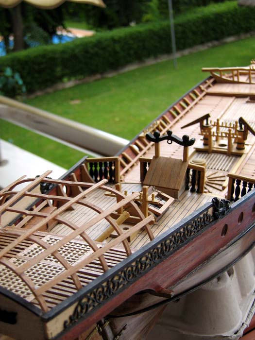

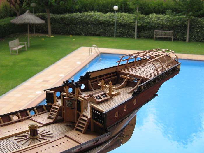

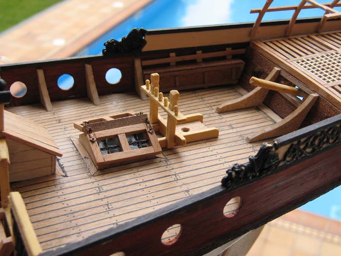

Hechas algunas correcciones, el cabestrante lo pegué mucho mejor de lo que pensaba y no lo he podido quitar para trabajar con él, habré de ingeniármelas para corregir los agujeros de otra forma.
He añadido los acabados de la fogonadura del mesana, incluido el correspondiente cabillero, los bancos-baúles del alcázar y otra reminiscencia de las galeras con esa especie de pérgola sobre el enjaretado de popa.
He añadido, también, la cinta interior en las amuras que faltaba, necesaria pues casi toda la jarcia fija, aunque en los jabeques no había nada fijo, se afirma en ellos.
Creo que al menos queda resultón. Mejor que lo que pensaba cuando lo inicié.
