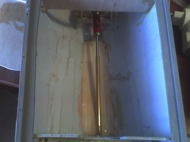

Por cierto, que ya tengo implementado el sistema nuevo de motor-bocina.
Esta vez es todo comprado.
Me falta poner el sistema de reductora, pero esta tarde a ver si lo trabajo un poco.

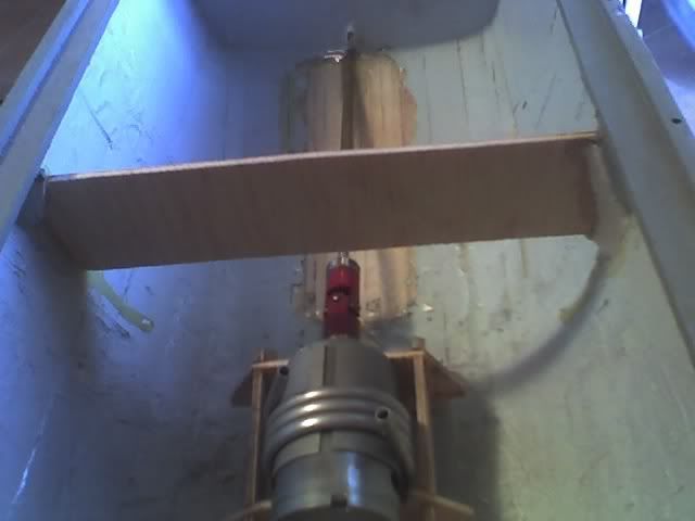

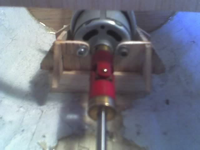

Perdón, se me olvidó adjuntar las fotos:
Como véis, esta vez he puesto un cardán, un eje industrial y lo único que falta es la reductora, que os lo confieso y se me olvidó ponerla... lo que hace la cabeza, esta tarde la intercalo, no me preocupa, son dos tornillos y tengo hueco de sobra.

¿que es ese tubo enrollado del motor?
Manolofsky
Mensajes: 496
Mensaje por Manolofsky »
El tubo enrollado al motor es un refrigerador por agua.
El sistema funcionará de la siguiente manera:
Un tubo de latón cortado en bisel con el agujerito mirando directamente a la hélice, el tubo de latón tendrá conectado un tubo de silicona (macarrón) que irá recorriendo el barco, entrará dentro e irá a una de las puntas del tubo enrollado en el motor, de la otra punta de ese tubo saldrá otro tubo de silicona que irá a la borda del barco, al exterior en cualquier lado.
El funcionamiento será: La hélice impulsará agua por el tubito, que pasará por el macarrón hacia el serpentín del motor, que será refrigerado por la diferencia de temperatura del agua, el agua ya caliente, saldrá al exterior.
El sistema es el mismo que llevan las lanchas para la refrigeración del motor, es realmente efectivo y lo he colocado porque esta vez no se me va a quemar nada. Por lo menos eso pretendo.

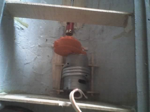

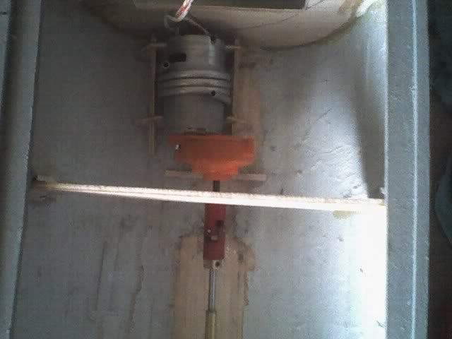

Por cierto, vaya tela con la memoria, menos mal que ya tengo colocada la reductora:
Me falta embridarla, pero es que no tenía bridas en casa y tengo que comprarlas.
Es una reductora 1:5, supongo que tendré suficiente.
Como siempre, lamentando la calidad de las fotos.

Con la reductora 1/5 no tendras problemas de calentamiento del motor.
Te falta en el eje lo que equivale en los barcos reales a la chumacera de empuje. Es un simple casquillo atornillado al eje y rozando con el casquillo de la bocina. Eso hace que el eje no se mueva en sentido longitudinal y el empuje de la helice no se transmita al motor-reductora, aunque en motores pequeños tampoco es muy necesario.
Joaquin
Manolofsky
Mensajes: 496
AHHHHH
Esa cosita la tengo colocada en el exterior del barco, entre la hélice y la bocina.
¿Tengo que quitarla de ahí y ponerla dentro del barco entre el cardán y la bocina??
Es que no sabía dónde ponerla y la puse ahí.
Joaquin Yarza
Mensajes: 2629
Mensaje por Joaquin Yarza »
Si la tienes que colocar pegada a la bocina por dentro.
Joaquin
Manolofsky
Mensajes: 496
Yo pensé que el objetivo de esa arandelita era que la hélice, al empujar, no empujara al eje hacia el motor.
Si la coloco donde me dices, la arandela no evitará ese movimiento y se aplastarán eje y motor, aumentando resistencia, entonces ¿No es malo que el eje se pegue al motor?
