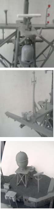

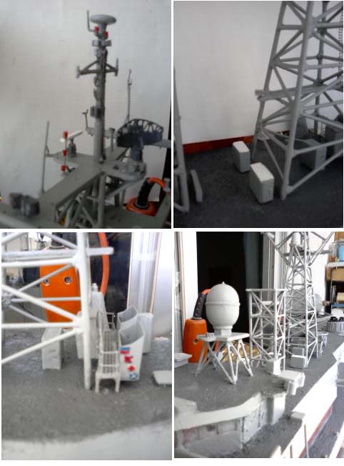

Después de tanto tiempo, retomo la presentación de algunos de los elementos de la cubierta 02 y 03. Disculpad la calidad de las fotos.
- Elementos, antes de su montaje, del radar RAM 12-L
- Imagen (95).jpg (6.06 KiB) Visto 4220 veces
- Palo y antena del radar de navegación (RAYTEON).
- Imagen (94).jpg (4.78 KiB) Visto 4220 veces
- Sistema NEPTUNEL, de guerra electrónica
- Imagen (93).jpg (7.43 KiB) Visto 4220 veces
- juanjo
- Mensajes: 163
- Registrado: Lun Dic 11, 2006 7:00 pm
- Ubicación: El Puerto de Santa María (Cádiz)

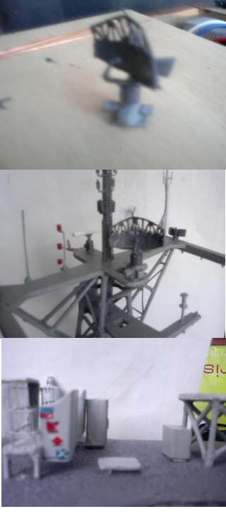

y para acabar por hoy
- Detalles en el palo principal (TACAN, luces...)
- Imagen (104).jpg (8.63 KiB) Visto 4353 veces
- Detalles en el palo principal, antenas y luces.
- Imagen (103).jpg (10.12 KiB) Visto 4353 veces
- Estación de petroleo Er. Falta algún detalle...
- Imagen (101).jpg (6.64 KiB) Visto 4353 veces
