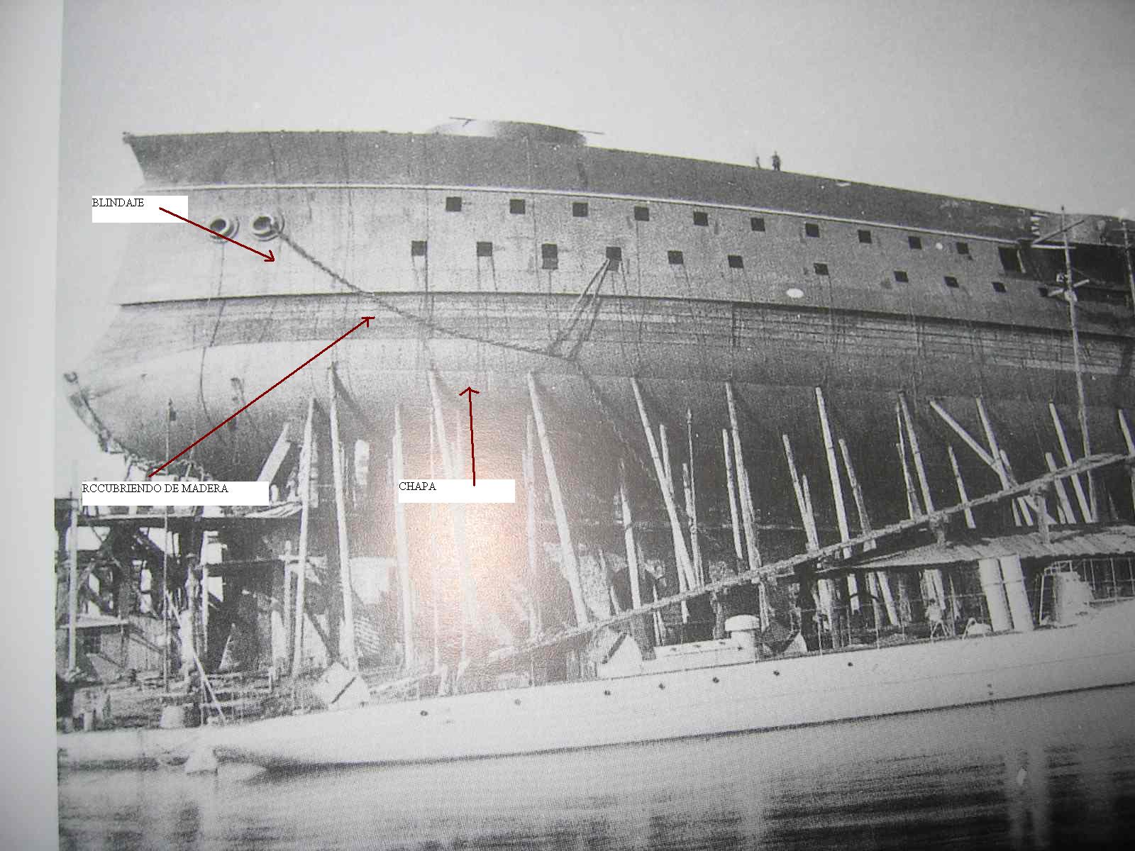

Y dos fotos interesantisimas sobre el tema:
La primera es sobre la corbeta/fragata Tornado. Este buque era de hierro con un ligero blindaje en la banda de flotación. Se le tomó a Chile en la guerra del Pacífico y se hundió....en 1938 en la Guerra Civil ¡!. Si os fijais se aprecia perfectamente el cobreado con su "cama" de madera.
La segunda es el acorazado Pelayo en construcción...tambien es muy ilustrativa.

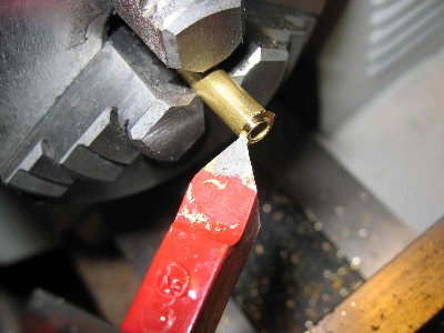

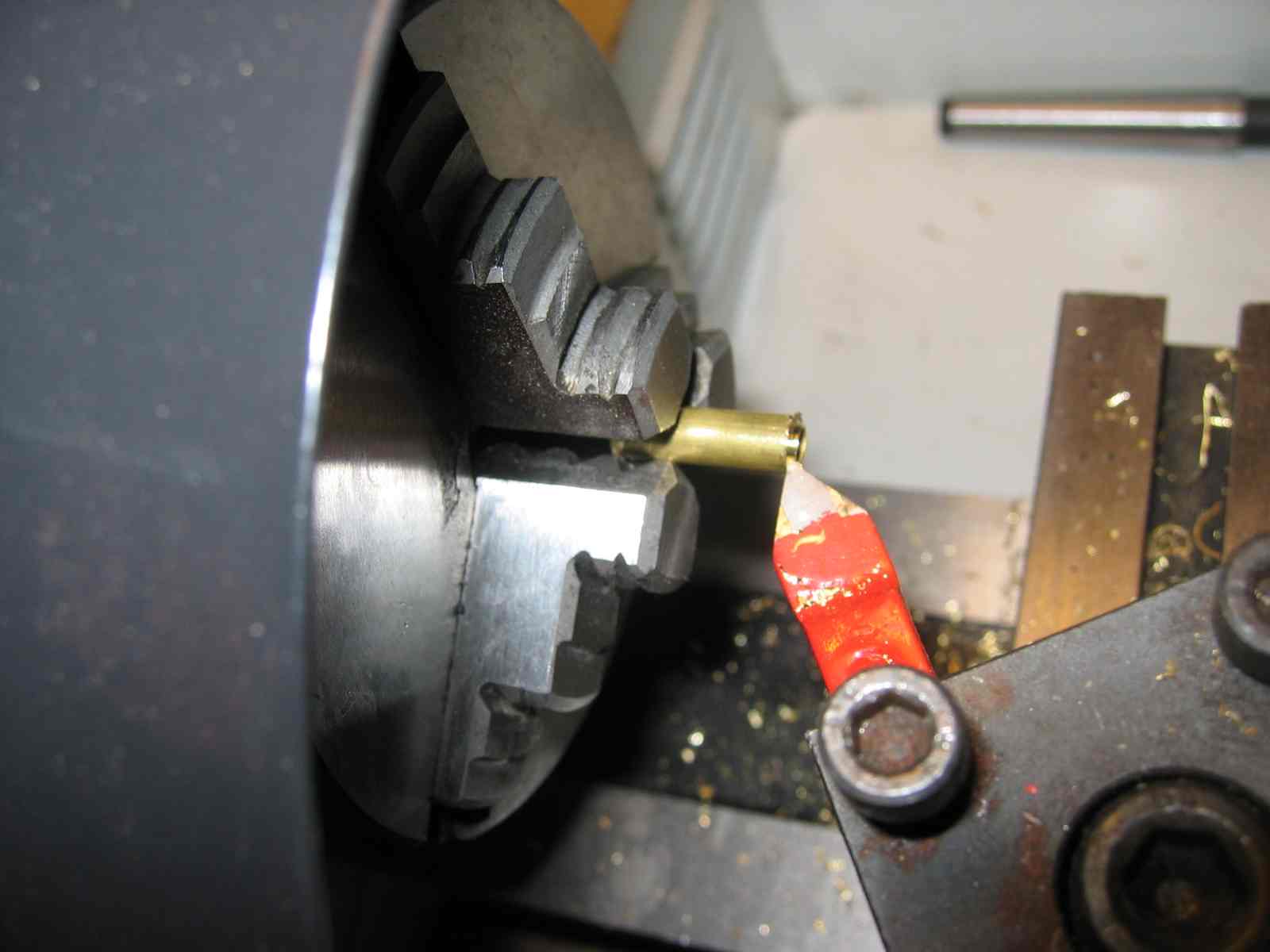

Los ojos de buey son relativamente fáciles de hacer... es muy importante evitar los remaches de cordones...al menos cascarlos tal y como vienen pues cantan muchísimo..en todo caso hacerles algunas modificaciones, simularles tornillería, muescarlos que se yo...
Yo los hago partiendo de un tubo de latón, hago la forma en el torno y se hacen muy rápidamente (de todas formas esta escala no permite mucho detalle)...se hace la muesca y luego se corta el tubo.

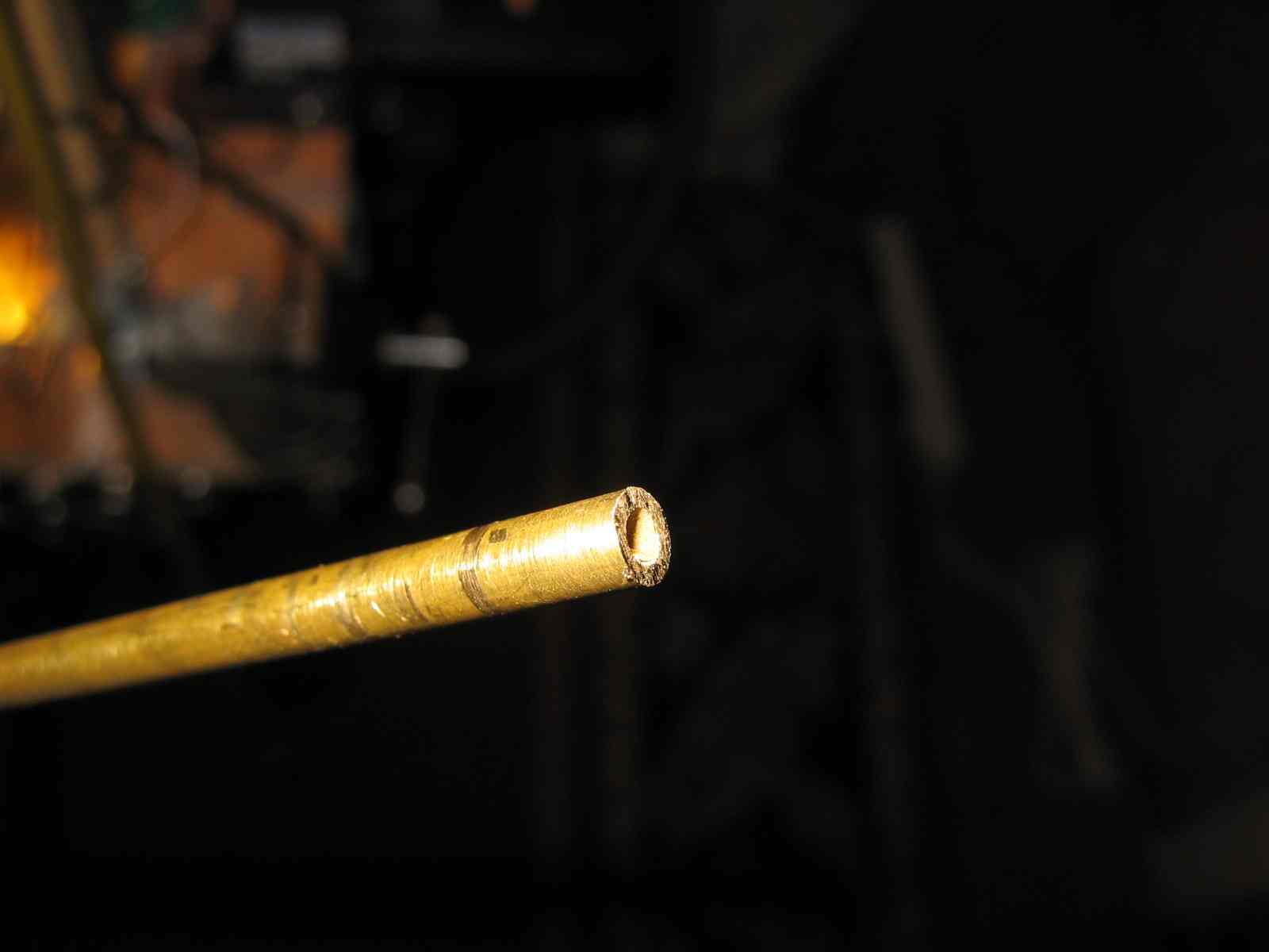

El cristal lo hago con cola blanca. En la realidad queda mas real que en foto pues coge reflejo.

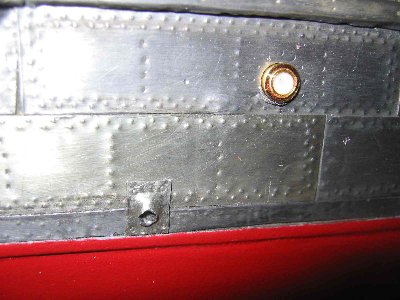

En estas se aprecia la cola fresca y despues de algunas horas cuando ya está secandose..
Ojo con las fotos que la ampliación es brutal...
Myu original la cola blanca,
Que largo de tubo dejas?
- ramon
- Mensajes: 4627
- Ubicación: madrid
Con unos cinco milimetros valetra22f escribió:Myu original la cola blanca,

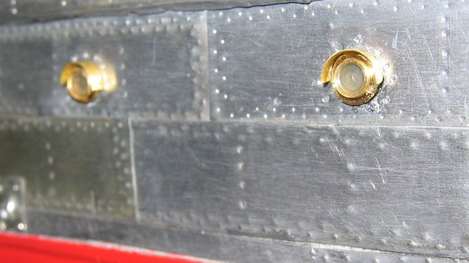

Los ojos de buey se complentan con un pequeño vierteaguas o tejadillo semicircular.
- ramon
- Mensajes: 4627
- Ubicación: madrid
Lamina de latón de una décima...se corta una tirita de poco mas de un milimetro de ancho, se da forma curva utilizando como matriz el mismo tubo que se usa para tornear el ojo.. luego se pega o con ciano o con epoxi..en ambos casos queda muy sólido.

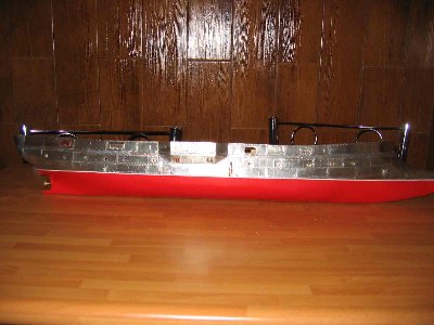

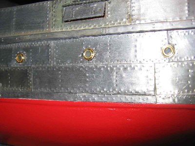

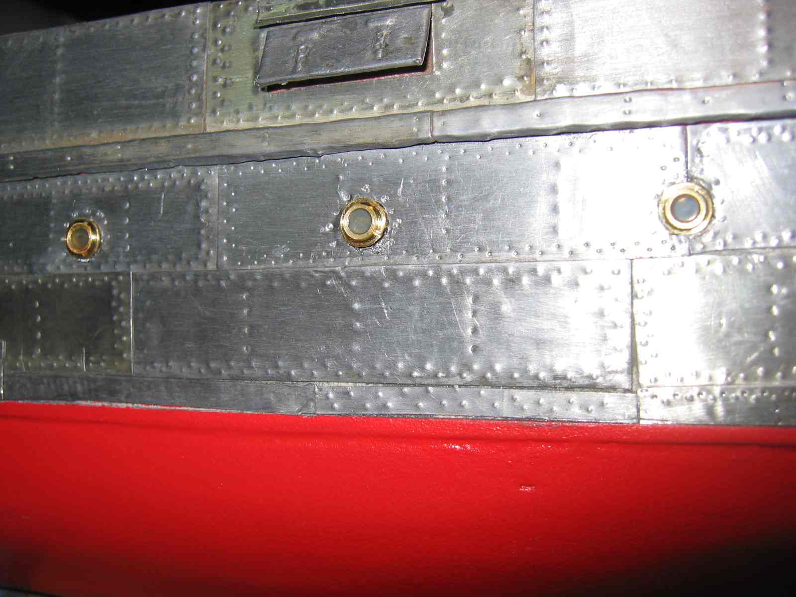

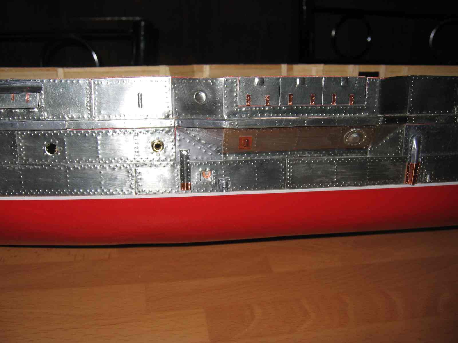

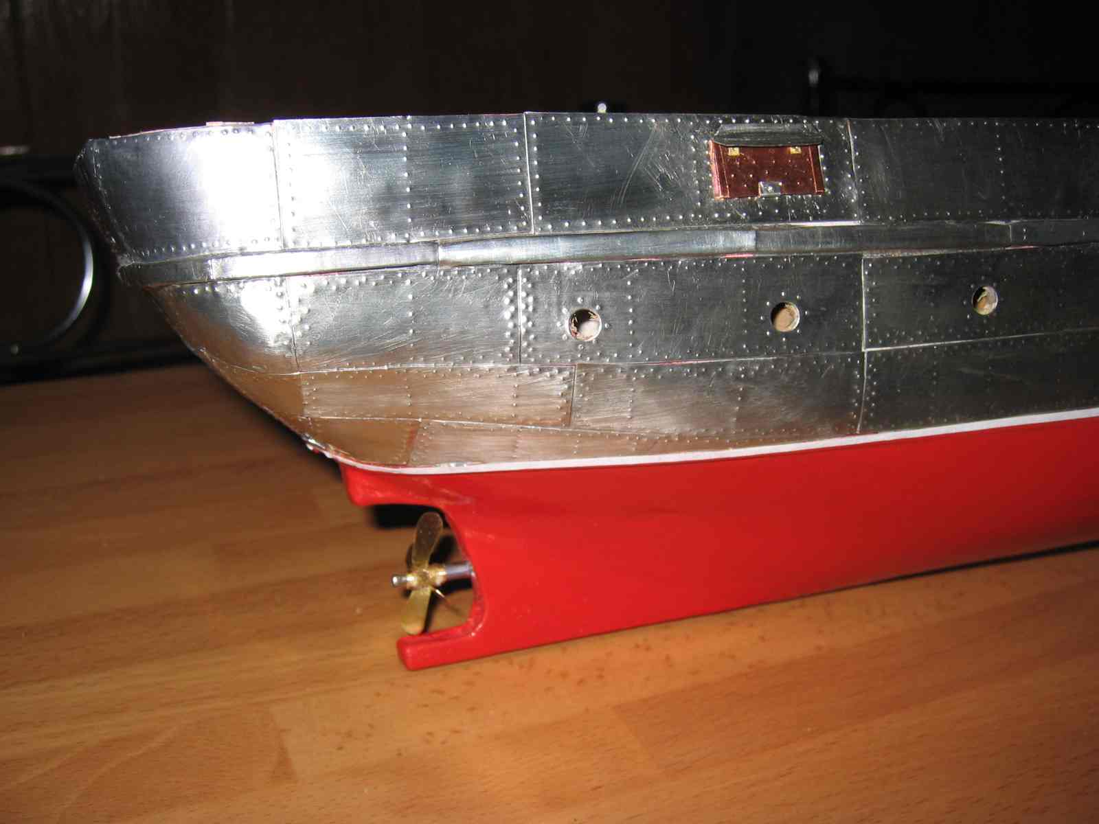

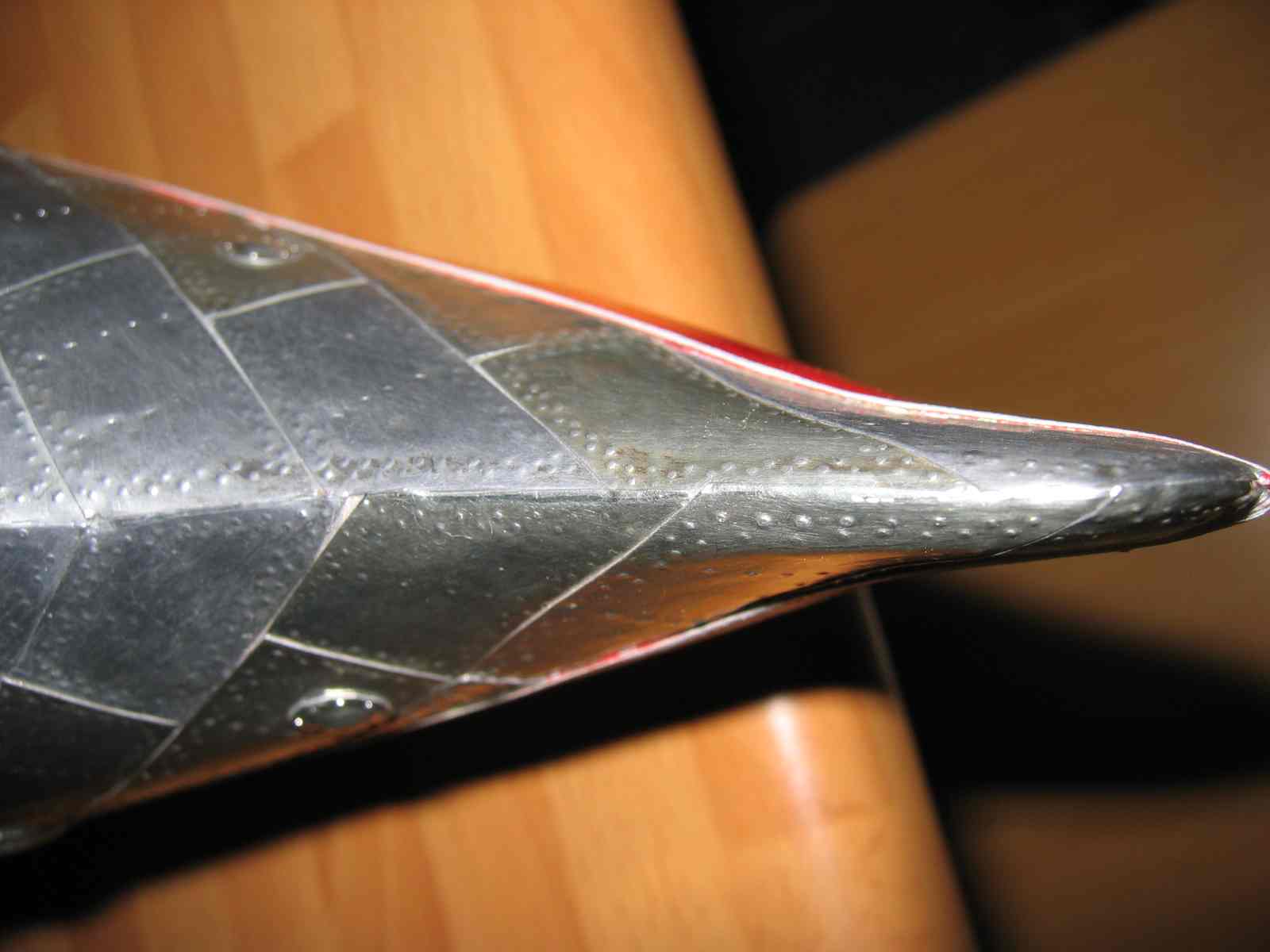

Continúo por el lado de estribor y ya lo tengo totalmente cubierto con las chapas. Añado la banda blanca y ahora continúo ultimando los ojos de buey. Pongo algunas fotos.
- ramon
- Mensajes: 4627
- Ubicación: madrid
Algunas mas

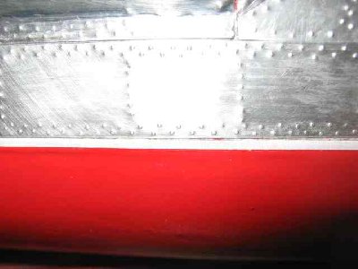

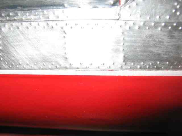

Detalle de la banda....
- ramon
- Mensajes: 4627
- Ubicación: madrid

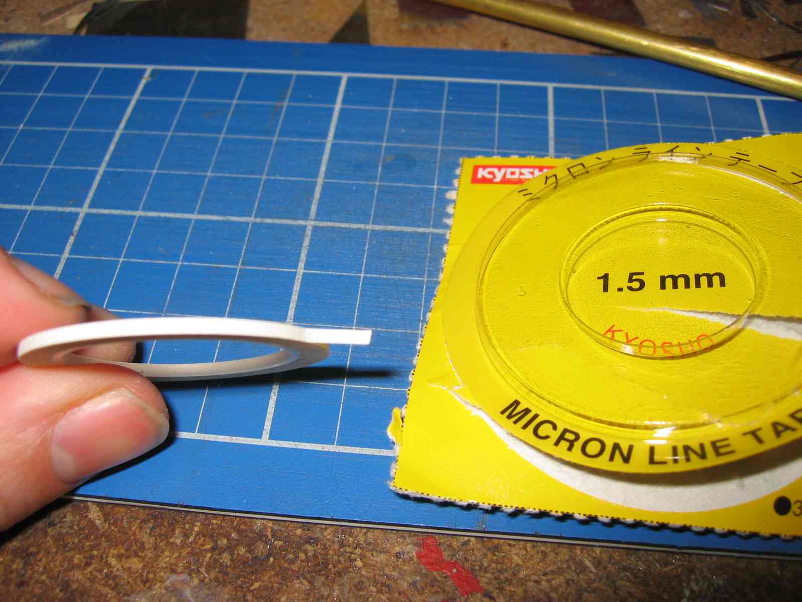

La banda está hecha con cinta MICRON. No había probado nunca esta cinta y estoy verdaderamente contento con ella: se hace en un periquete, queda extraordinariamente límpio y he estado haciendo pruebas de resistencia muy satisfactorias.
Ciertamente esta banda es muy complicada de hacer con métodos tradicionales y casi siempre sale con algun defecto que afea el conjunto. Con micron no tiene defecto alguno y el resultado es verdaderamente bueno.
- Joaquin Yarza
- Fundador
- Mensajes: 2636
Yo la he utilizado en navegables y aguanta perfectamente el agua y el uso. En estatico tiene que funcionar bien con el tiempo. Hay que repasarla una vez pegada con un trapo para que quede bien y totalmente pegada. En la sección de coches de los grandes almacenes tambien tienen cinta que se emplea en los coches que es similar.
Joaquin
Joaquin
- ramon
- Mensajes: 4627
- Ubicación: madrid
Si yo la he repasado meticulosamente. No sabia que aguantase el agua...mejor me lo pones...Yo he estado manoseando una prueba durante un par de semanas y me sorprende su resistencia.Admin escribió:Yo la he utilizado en navegables y aguanta perfectamente el agua y el uso. En estatico tiene que funcionar bien con el tiempo. Hay que repasarla una vez pegada con un trapo para que quede bien y totalmente pegada. En la sección de coches de los grandes almacenes tambien tienen cinta que se emplea en los coches que es similar.
