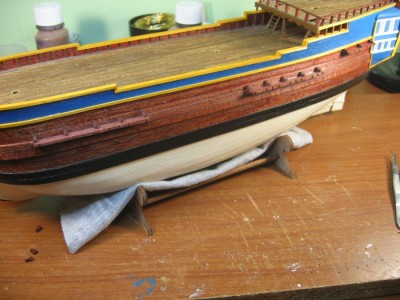

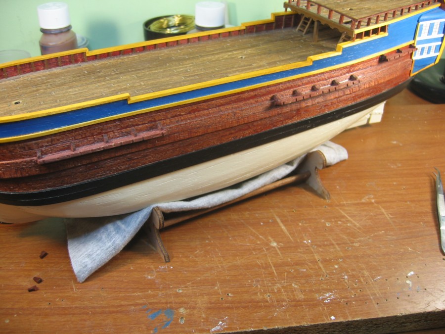

Curvatones de las mesas de guarnición
Mensaje por Ignasi »
Curvatones teñidos y colocados

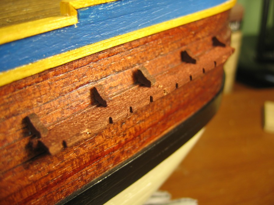

Portones de las troneras

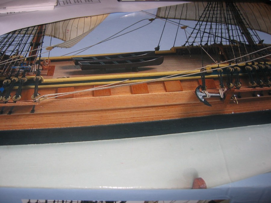

Una de las cosas que he tenido claras desde que empecé con este barco han sido los portones de las troneras. La propuesta del fabricante del kit es tan mala que roza la “curtez más absoluta”. Su propuesta consiste en pegar unos cuadraditos de manera y “andando”, fijaros en la foto, y entendereis los que digo, asimismo podéis ver que proponen para las vigotas.

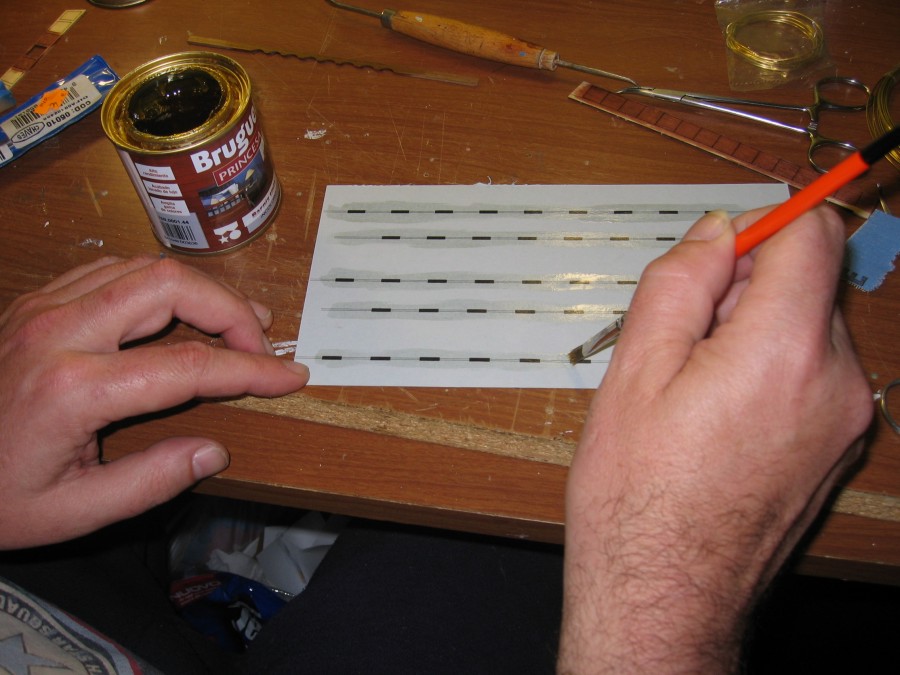

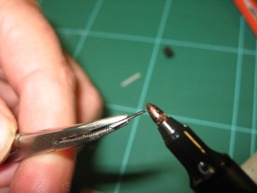

Las bisagras estén hechas en dos partes, una es cartulina en la que he impreso pequeñas tiras de 0,8 mm por 7 mm, luego las he barnizdo y recortado. Los bordes los he repasado con un rotulador para que nos se vean diferencias de tono

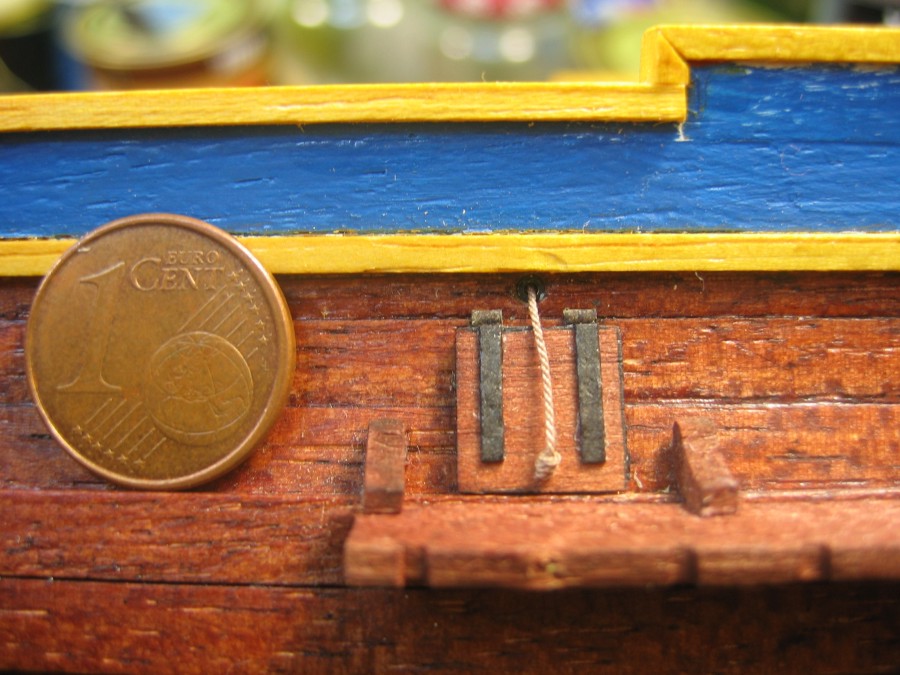

El resto es latón pavonado de 0,8 mm de espesor y 1 mm de largo,

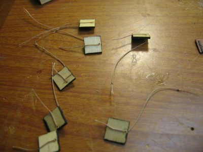

Para las ostas (cuerdas para abrir cada portón), las he confeccionado con hilo de tres ceros el cual he colchado previamente. Me he decantado por practicar un agujero en el portón y pasar la osta a través de el, ya que confeccionar y colocar una anilla de menos de un mm es toda una quimera, asimismo he hecho a las osta un nudito.
nudo osta.jpg (9.2 KiB) Visto 5457 veces

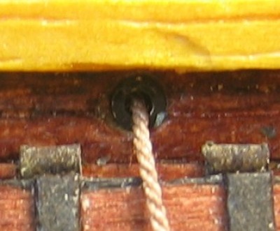

Finalmente y para pasar hacia dentro del casco las ostas, me he servido de tubo de latón de 1,5 mm de diámetro exterior y 1 mm de interior, y unos 3 mm de largo que previamente he pavonado y ubicado en el casco.

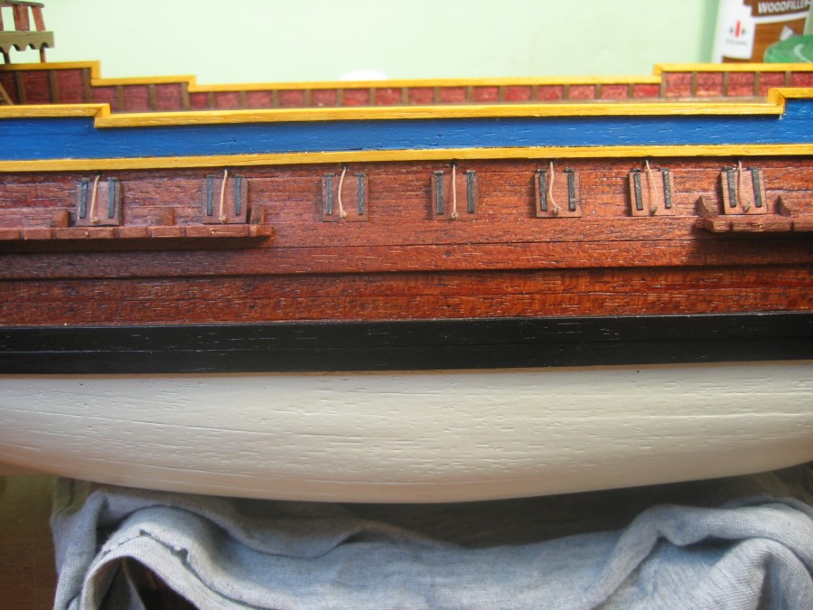

Resto de portones colocados
