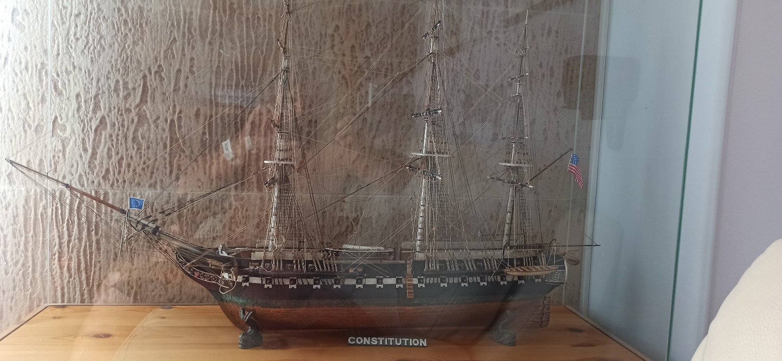

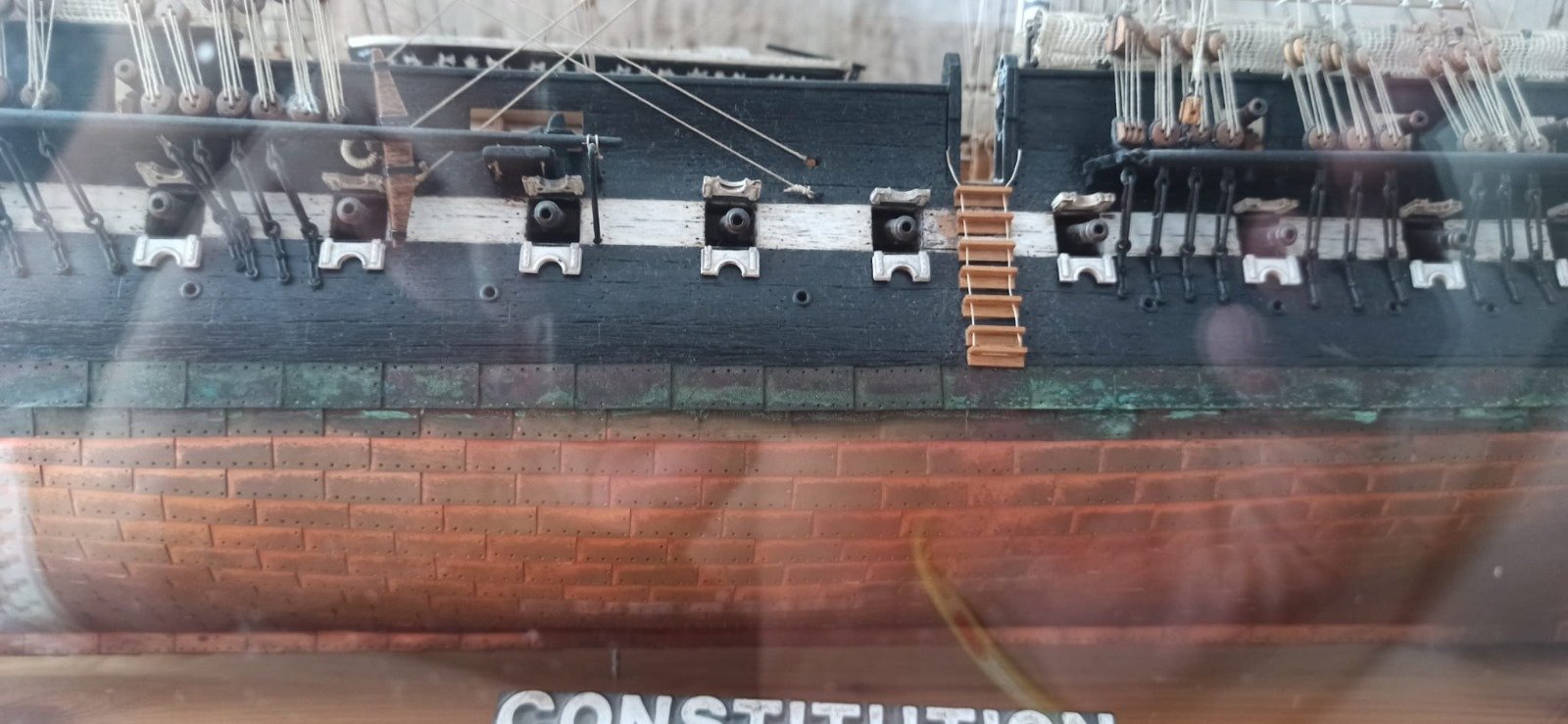

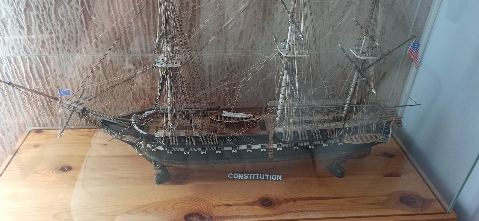

Hola @Leopoldofran pues hace tantos años que lo realice que al 100% no lo recuerdo, pero creo que a ojo disolví sal en el vinagre y con ese líquido unte la zona que creí debería de tener la patina, ahora estoy fuera de Jaca, pero en cuanto llegue busco fotos, pues está en vitrina de cristal y es dificil sacar fotos en condiciones. De momento encontre estas, para hacerte una idea creo que te valen.
A ver si se pasan estos calores y retomo el astillero, por cierto, el otro dia nos pusimos cara con @manuelsirgo en Valladolid. Un saludo Leo, espero que esa diálisis vaya mejor.

Gracias Cristóbal, se ve perfectamente y el aspecto es bastante bueno para mi gusto. Las placas que usaste son probablemente diferentes de la cinta adhesiva que he usado yo. Hace horas le di sal y vinagre, varias aplicaciones a medida que secaba el vinagre. Ningún cambio. La semana próxima iré a Lojume a ver si Antonio me pone a punto el aerógrafo y pruebo con pintura.

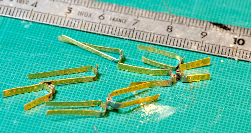

Los herrajes del timón . Menos mal que solo son cuatro, porque me han llevado todo el domingo.

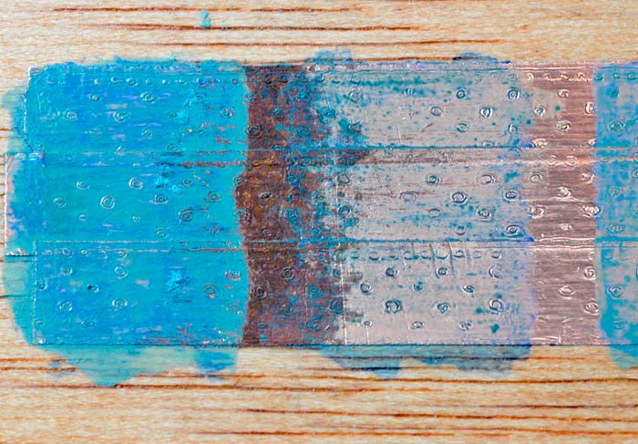

Hola. He hecho el tratamiento de la siguiente manera: doy vinagre a pincel, espolvoreo con sal dina una capa como de 2mm y la mojo con otra mano de vinagre, dejo secar elimino los cristales verdes que se forma y repito la aplicación otras tres veces.
El resultado es superior a lo que he podido obtener con pintura porque el aspecto del cobre es mucho más parecido al real aun sin oxidación.
El problema es que son varias aplicaciones de vinagre y si se despegan las placas me paso al ganchillo
.Saludos
foro 07002.jpg (132.46 KiB) Visto 1629 veces

Me gusta el método. El secado es más o menos rápido, no?
¿A qué corresponden las muestras izquierda y derecha?
Gracias.
Javier Romero
Mensajes: 6062
Re: la Sophie
Hola Javier las muestras son de pintura tamiya más o menos diluida a pincel.

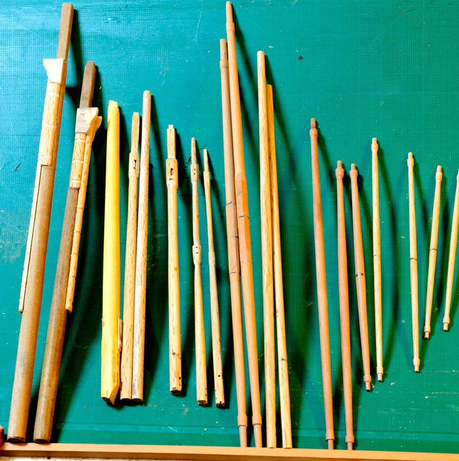

Hago poco pero algo hago, las perchas.

Una pregunta: como conificas las perchas? Yo los palos machos, masteleros y mastelerillos los sujeto a un taladro y en la otra mano una lija. Las perchas con lija y paciencia. No tengo torno.
