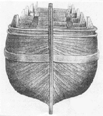

Sobre un viejo manual he encontrado esta ilustración y por mi casco he seguido aquel procedimiento, no sabiendo si fuera justa

Yo diría que el forrado de la ilustración es correcto , si tú has seguido esa foto entonces lo has hecho bien , en las anteriores fotos no se veia muy bien.
