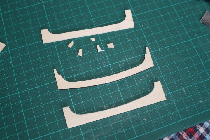

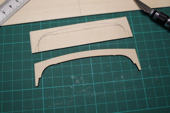

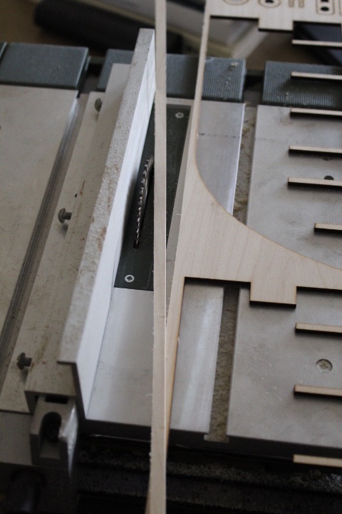

En este paso dibujo y corto una nueva pieza de la tapa de regala en la zona de popa.
He realizado el dibujo de la pieza curva sobre una hoja de tilo de 1/16" que viene en el kit. Una vez dibujada, he trazado una linea recta secante a la curva y desde ahí, dibujo la pieza entera.
Al cortarla, por segunda vez, se parten los extremos de la pieza ( por mi forma de proceder o por la calidad del tilo - americano...)
Bueno pongo unas fotos
- 320 DIBUJO NUEVA TAPA REGALA POPA.JPG (152.15 KiB) Visto 18988 veces
- 321 VARIOS INTENTOS TAPA REGALA POPA.JPG (174.82 KiB) Visto 18988 veces

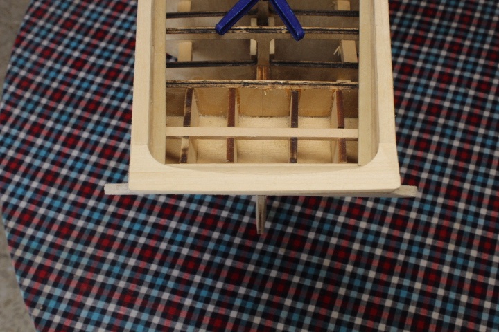

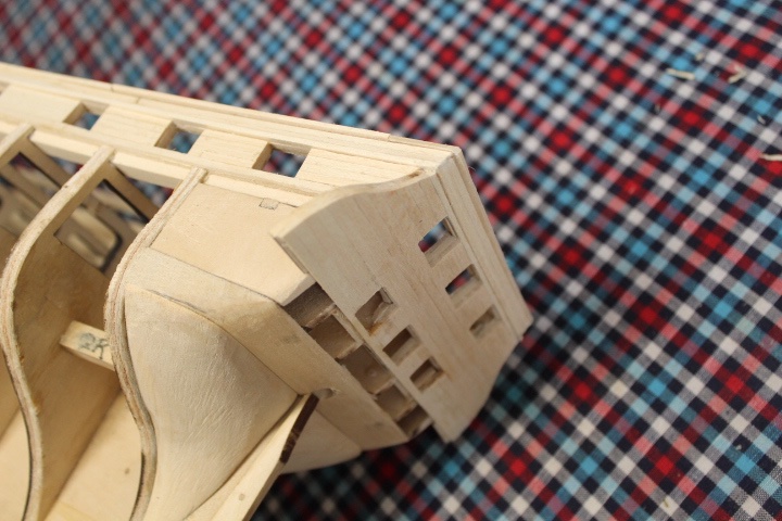

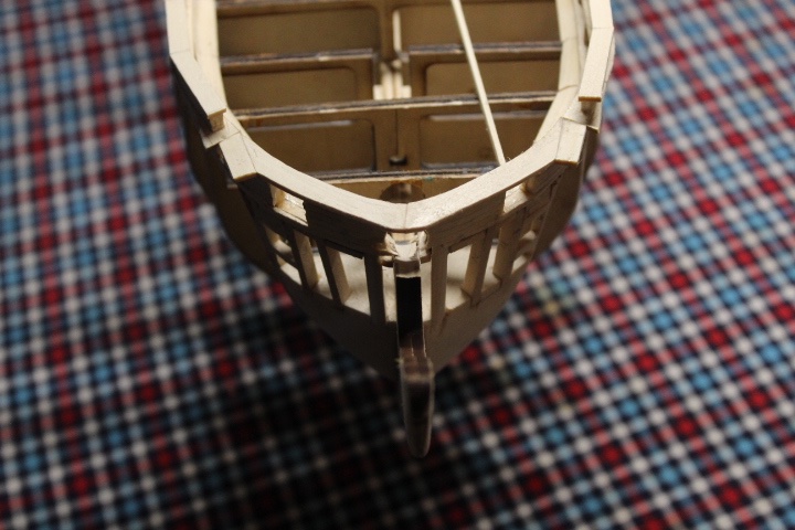

Después de varios intentos he cortado, lijado y pegado la zona de popa (plana) y la verdad me gusta mucho. Si veis las fotos del primer intento de construcción de la fragata, aprovechamos la pieza curva y resulto una forma "chocante"....
Insisto que el espejo de popa actual, es el que he construido. El curvo, anterior al actual, difiere en las troneras, etc. que por cierto no viene en las escasas instrucciones del kit, incluido los planos.
- 321 1 TAPA REGALA POPA.JPG (173.55 KiB) Visto 18987 veces
- 321 2 TAPA REGALA POPA.JPG (161.5 KiB) Visto 18987 veces
- 321 3 TAPA REGALA POPA.JPG (144.66 KiB) Visto 18987 veces

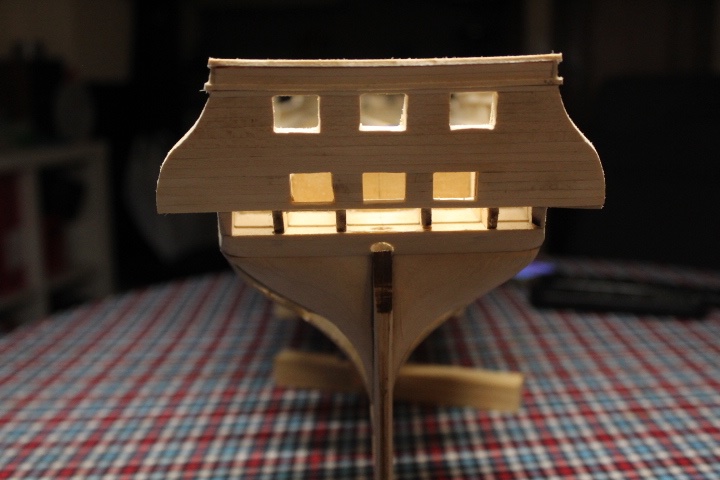

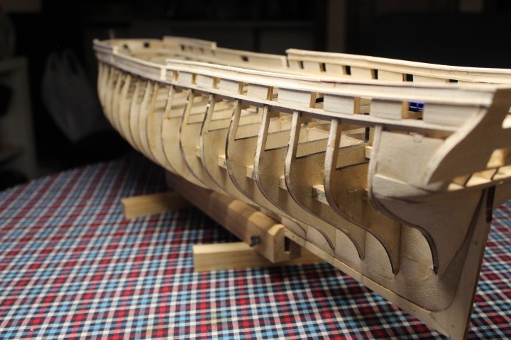

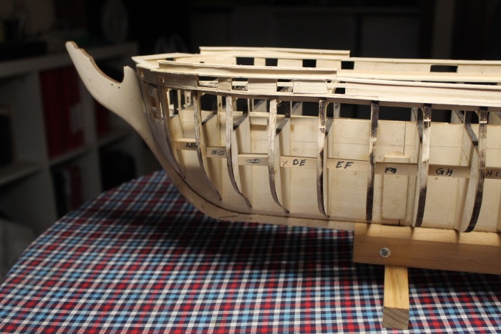

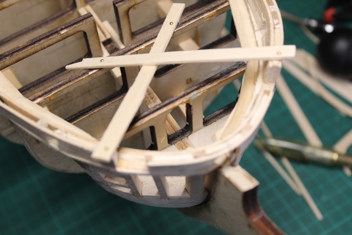

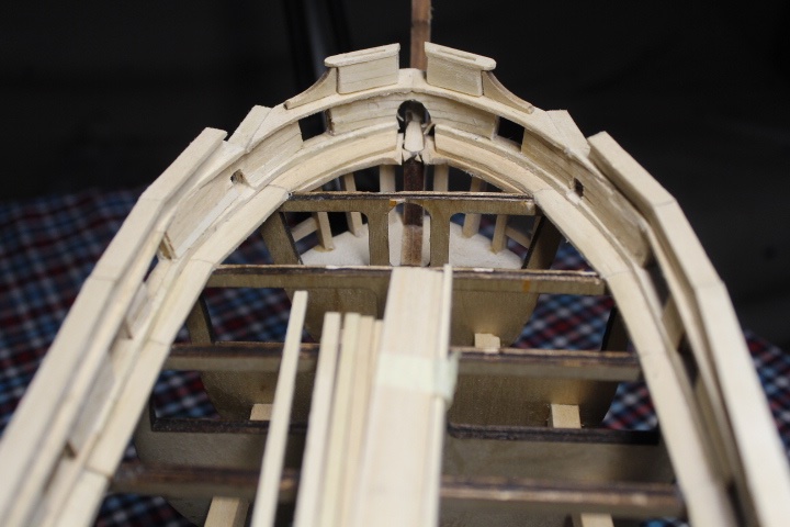

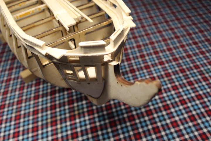

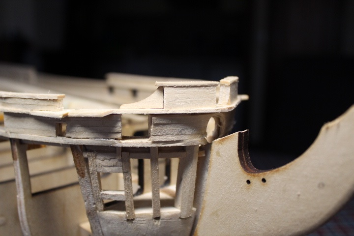

En este momento, he finalizado de construir las amuras con toda su tapa de regala (salvo unos detalles en la proa) que por cierto, tapa de regala que no viene precortada y hay que dibujar y cortar....
En la zona de proa, justo en las dos troneras, sufre un corte las amuras, lo que provoca que se abra en la parte anterior. Ello ha motivado "apuntalar" dichas partes mientras se añade unas gotas de cola y se seca.....cuestión de tiempo. (foto 322)
Lo bueno de esto, es que ya no tengo ningún extremo de las cuaderna o "cuernos" expuesto a roturas fortuitas...
Este paso tiene cierta monotonia por la repetición de diferentes tareas y por el contrario, fijarse en los planos para poner en su sitio cada pieza....
pongo unas fotos del estado actual.
- 322 APUNTALAMIENTO ZONA DE PROA.JPG (134.38 KiB) Visto 18984 veces
- 323 CORTE DE LISTONES TAPA DE REGALA.JPG (148.24 KiB) Visto 18984 veces
- 324 VISTA ZONA DE PROA.JPG (148.02 KiB) Visto 18984 veces
- 325 VISTA ZONA PROA.JPG (142.95 KiB) Visto 18984 veces
- 326 VISTA ZONA POPA.JPG (150.67 KiB) Visto 18984 veces
- 327 VISTA ESPEJO POPA.JPG (115.32 KiB) Visto 18984 veces
- 328 VISTA ZONA POPA.JPG (156.25 KiB) Visto 18984 veces
- 328 VISTA ZONA PROA.JPG (159.2 KiB) Visto 18984 veces

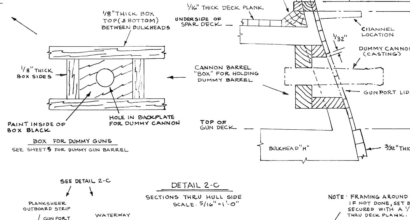

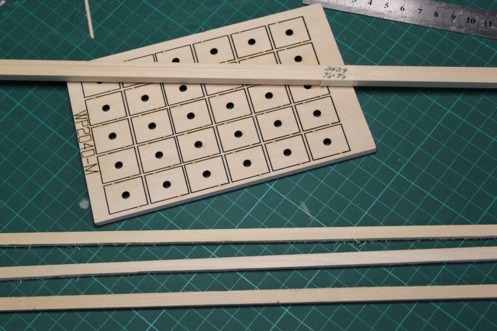

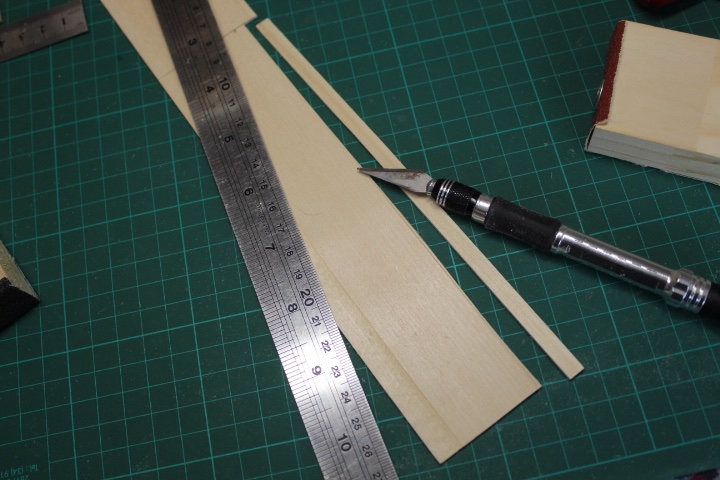

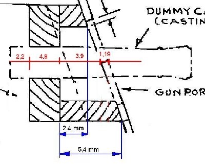

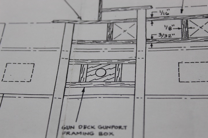

el ultimo paso de esta 3 etapa es la construcción y puesta de los "cajones" para colocación de los falsos cañones en la cubierta inferior.
Lo primero que detectamos y sigue igual es que se construye con listones de 1/8" x 1/4" x 24", que vienen tres en el kit. Haciendo unos cálculos elementales, se ve que hacen falta 6 listones en total
pero no ha sido problema porque hay varias soluciones, como ir a comprar listones aunque sean mm, estos cajones están ocultos, o sencillamente, cortarlos de las placas de precortado laser, que son de tilo, de la piezas de la quilla (que casualmente son tres...) pongo fotos de estos pasos.
Los cajones (que son 30) se construye con 30 piezas precortadas....
como los pasos anteriores, tiene una parte repetitiva y otra parte de fijarse mucho para que queden alineados y en su sitio ( ningún cajón va en la misma situación que el siguiente o anterior, salvo los de lados opuestos - babor y estribor)
Añado una imagen del plano donde vienen estos cajones.
Pues manos a la obra....

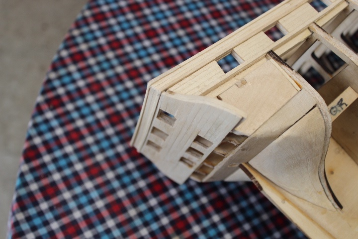

Hoy he realizado los elementos de proa al mismo tiempo que voy pensando y leyendo los pasos siguientes de construcción y sobretodo el posicionamiento de los cajones que sujetaran los falsos cañones.
Bien pongo unas fotos, incluyendo otra de la parte de popa acabada.
un saludo
un saludo

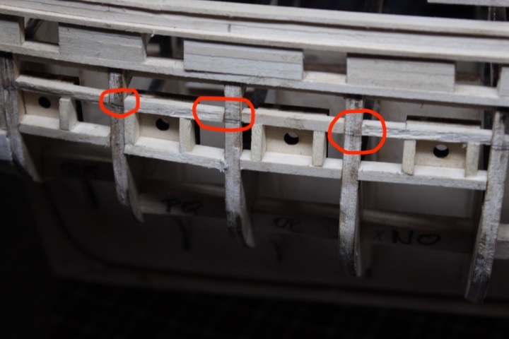

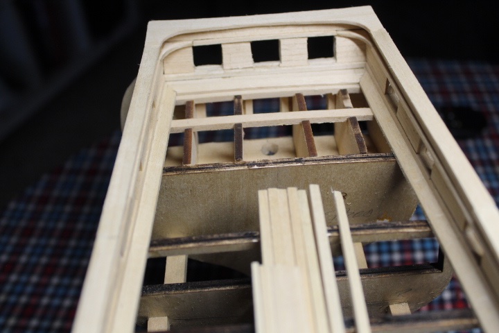

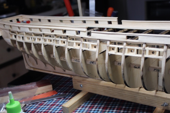

Hoy he empezado con los cajones de los cañones de la cubierta/batería inferior.
Lo primero recuperar datos que calcule en mi anterior intento de construcción de esta fragata. Pongo copia de ello. De esta forma se simplifica el corte y ejecución de las piezas para construcción de los cajones.
el siguiente asunto es que estas portas deben estar alineadas cuatro listones de 1/8" por debajo de los listones puestos. En la imagen se ve que he pegado cuatro listones para ir marcando. Pero no basta con ello, porque según el esquema puesto ayer, hay que dejar un espacio de 1/32" por debajo de los cuatro listones (este espacio, en todo su contorno, se utiliza para poner las tapas de las portas)....asi que se coloca un trozo de listón de esa medida y se marcan los bordes de las cuadernas. El cajón se alinea con la marca inferior. - en la ultima foto lo marco en rojo.
Pongo fotos con ello.
Luego se corta y pegan los cajones siguiendo las medidas de los planos...no hay una tronera igualmente posicionada que otra....
Hasta aqui con cuatro cajones hechos y colocados.....ahora a coger carrerilla
- dibujo 2.JPG (49.14 KiB) Visto 18917 veces
- 336 PIEZA PARA MEDIR LA ALTURA DE LAS TRONERAS.JPG (127.98 KiB) Visto 18915 veces
- 337 IDEM 336 PERO CON LISTON espacio.JPG (137.92 KiB) Visto 18915 veces
- 338 PEGADO CAJON.JPG (138.39 KiB) Visto 18915 veces
- 339 PEGADO CAJON.JPG (132.68 KiB) Visto 18915 veces
- 340 PEGADO CAJON.JPG (100.49 KiB) Visto 18915 veces
- 341 4 CAJONES PUESTOS.JPG (82.36 KiB) Visto 18915 veces

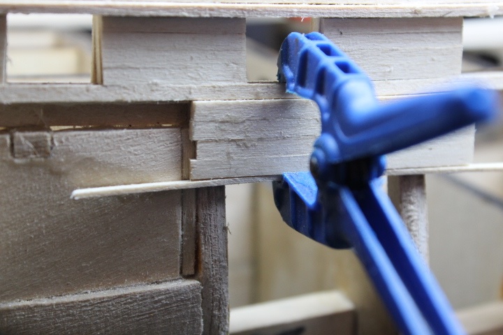

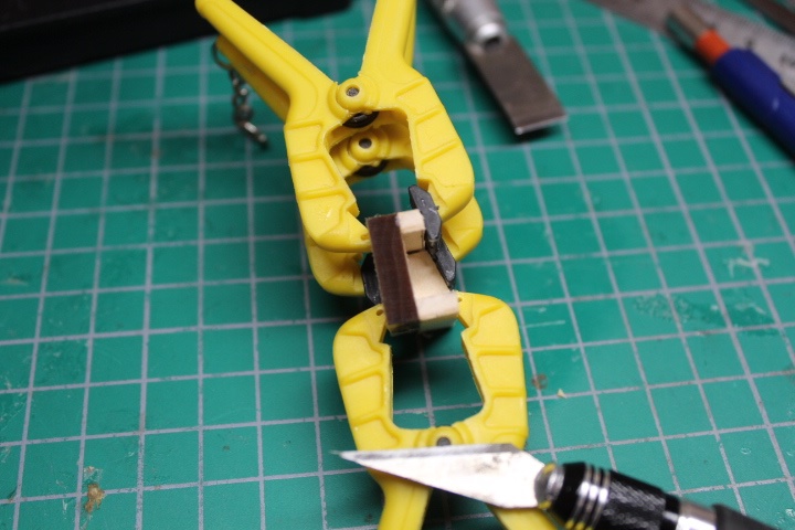

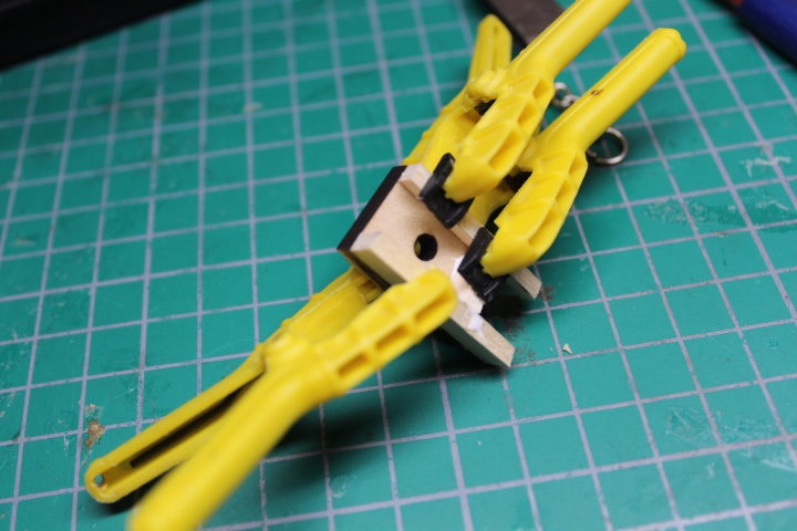

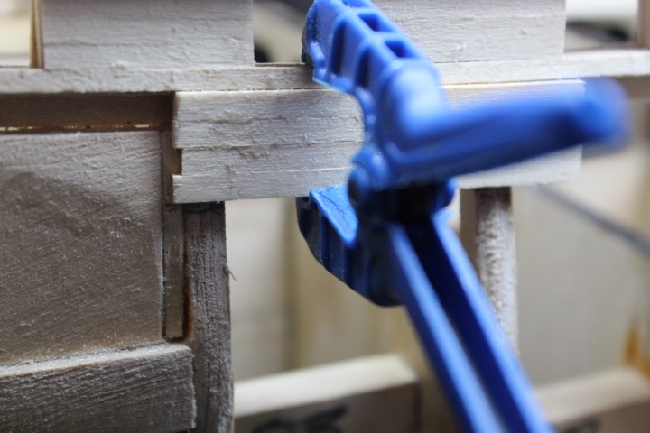

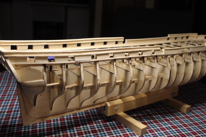

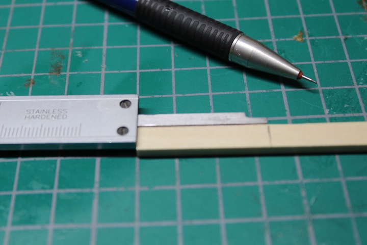

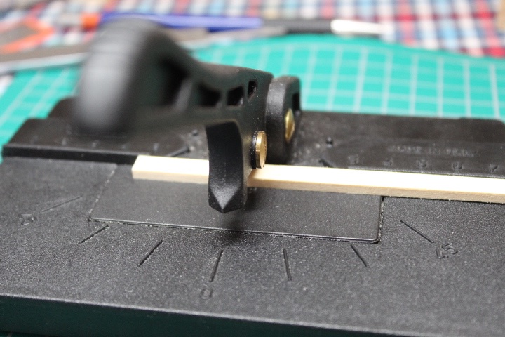

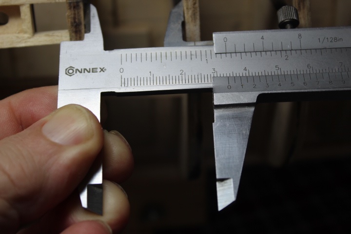

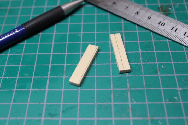

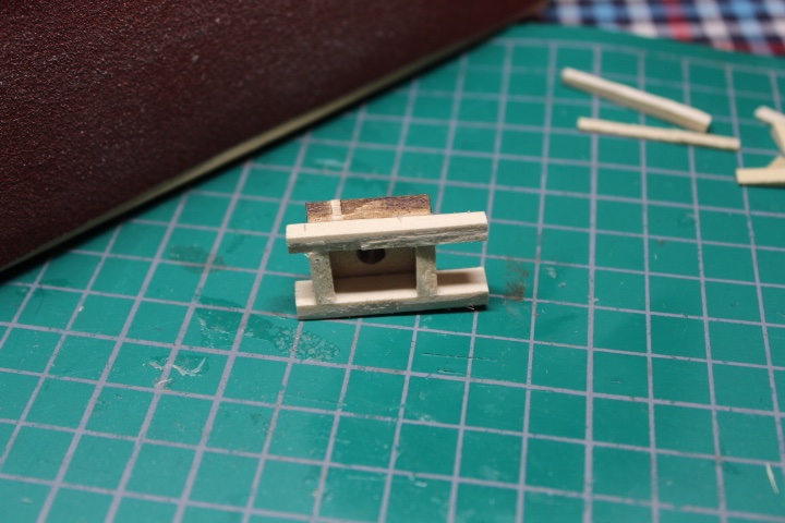

Continuo el trabajo de construcción y colocado de los cajones de los falsos cañones, que son 30. De momento 11 colocados.
Voy a mencionar el procedimiento que sigo, sin ánimos de cansar a nadie y si, enseñar a quien pueda interesarle.....evidentemente, me quedo muy pero excesivamente muy por debajo de los trabajos que vemos en este foro (Liberto, Josu, Leopoldofrna y otros muchos...).
En las fotos que pongo, se puede ver el proceso.
Primero tomo las medidas de anchura entre cuadernas y la ubicación del cajón
Mido esta anchura en el liston de 1/4 " x 1/8", lo corto
Mido la posición del cajón en los listones horizontales. Estos listones, se cortan longitudinalmente con anchuras de 6 y 3 mm, según esquema puesto anteriormente. Esto sirve para posicionar el frontal lo mas vertical posible.
Pego los listones horizontales al frontal

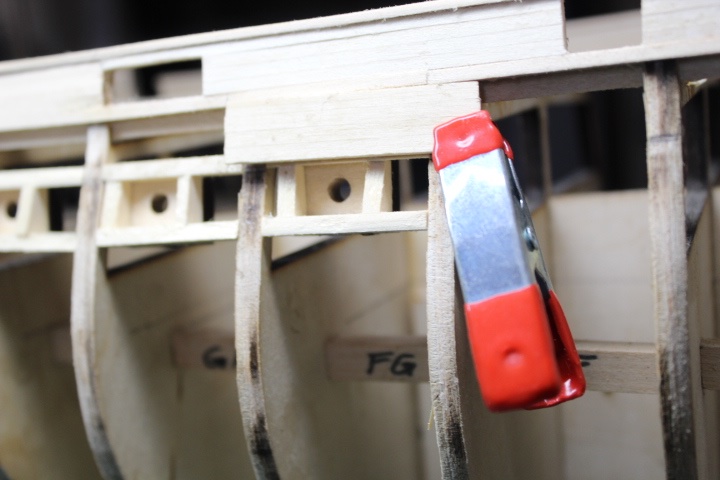

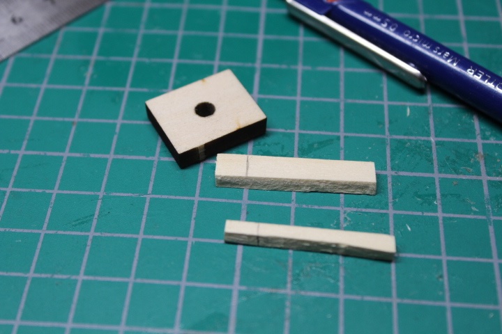

mido, corto y pego los laterales de los cajones.
Una vez encolado, lo sujeto con pinzas hasta su secado.
Luego quito pinzas, lijo para que no sobresalga del perfil de las cuadernas.
A continuación posiciono el cajón entre las cuadernas respetando las rayas marcadas y que quede a ras con las cuadernas. Compruébo con los cuatro listones pegados de 1/8".
Encolo y comienzo la siguiente.
Comentar que uso cola blanca porque me permite posicionar los cajones y modificar si es posible....salvo en algún caso en el que pueda necesitar una gota de cianocrilato....pero intento cortar y montar los cajones de forma que entre lo mas justo posible y así no tener que andar con cian, pequeñas cuñas, etc.
- 342 0 ESQUEMA CAJONES FALSOS CAÑONES.JPG (107.98 KiB) Visto 18812 veces
- 342 1 MEDIR ANCHURA ENTRE CUADERNAS.JPG (93.75 KiB) Visto 18812 veces
- 342 2 MARCAR EN LISTON.JPG (110.95 KiB) Visto 18812 veces
- 342 3 CORTAR LISTONES.JPG (143.74 KiB) Visto 18812 veces
- 342 4 MARCAR CORTAR LISTONES.JPG (128.11 KiB) Visto 18812 veces
- 342 5 MARCAR POSICIÓN FONDO.JPG (124.09 KiB) Visto 18812 veces
- 342 6 ENCOLADO CAJON.JPG (135.74 KiB) Visto 18812 veces
- 342 7 CAJON TERMINADO LIJADO.JPG (134.95 KiB) Visto 18812 veces
- 342 8 COLOCACION CAJON Y COMPROBACION.JPG (110.27 KiB) Visto 18812 veces
- 343 VISTA 11 CAJONES PUESTOS ESTRIBOR.JPG (146.17 KiB) Visto 18807 veces

pero....En la realidad, los cañones podían moverse, podían inclinarse unos más y otros menos, como también estar metido hacia dentro....etc.
¿me equivoco?....
mi conclusion es que debamos buscar que estén todos los cañones situados por igual, pero si alguno se desvia un pelín...debe dar igual, como poner unas portas cerradas, etc...
a) que los cañones queden perfectamente alineados
b) que los cañones tengan desviaciones entre si (me refiero a su posiciónado)
Yo pienso que es muy bonito ver un barco tenga todos sus cañones paralelos con la inclinación exacta, etc...
¿me equivoco?....

buenas tardes a todos,
Ya he terminado de montar los cajones del lado de estribor...
voy a dejar de sacar serrín durante un mes, aproximadamente, porque me cambio de casa y debo atender temas de mudanza.....si alguien quiere ayudarme, esta "invitado" ....
Feliz verano a todos
- Mensajes: 6060
Re: 2º Proyecto en grupo USS CONSTITUTION Model Shipways
Bueno es una maqueta a una escala pequeña y quizás no se aprecie, pero la inclinación del cañón no es según un eje horizontal sino un poco parriba de modo que sea horizontal la linea que une la parte superior de la culata con la muesca de mira en la tulipa, lo que da la elevación necesaria supuesto el barco adrizado para un tiro "de punto en blanco". Ese tiro da en el blanco en el punto visado apuntando por el eje lateral del cañón. Yo a 1:60 procuro dar la elevación descrita.
En cuanto a la orientación en planta he visto de todo. Navegando normalmente las portas van cerradas y los cañones batiportados, si va a entrar en combate depende de donde esté el enemigo. En maqueta yo los pongo en abanico cada uno perpendicular a la amurada.
Menuda racha de cambios de casa, no puedo ayudarte pero sí desearte un buen taller en tu nueva casa.
Lp
Lp
