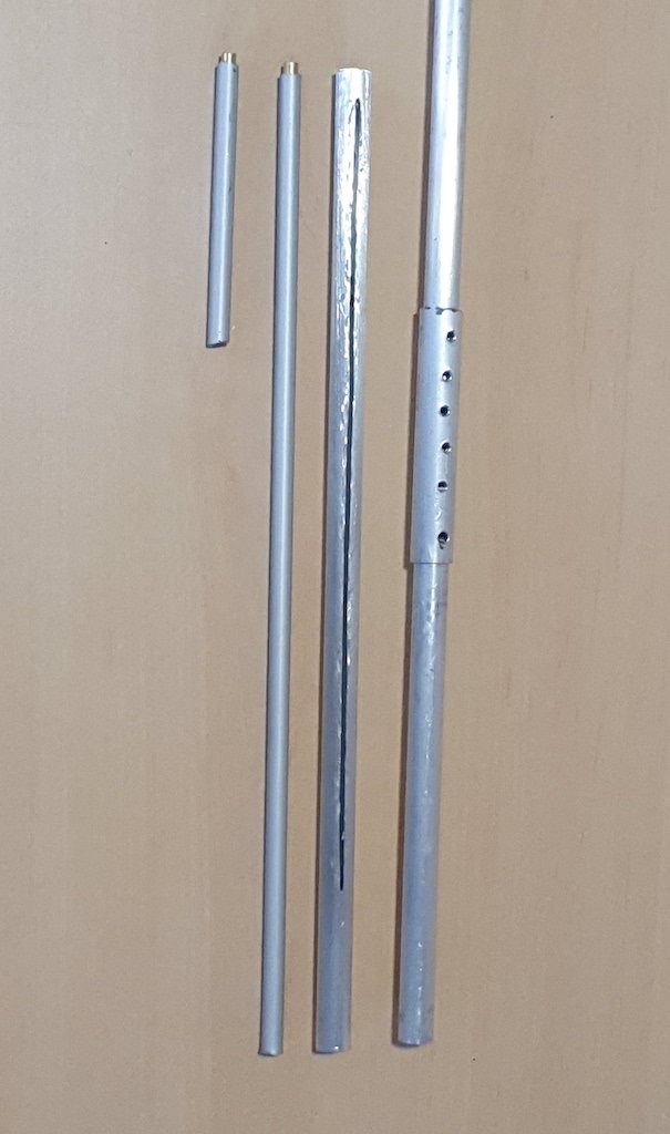

Preparación del mástil.
Roscado de los tapones
Antes de montar el mástil.jpg (90.48 KiB) Visto 2413 veces
Antes de montar los tapones tomo la precaución de roscar los extremos ya que entran muy justos en el mástil.
Utilizo tornillos M3, que retiro en el montaje pero queda preparado para un posible desmontaje posterior.

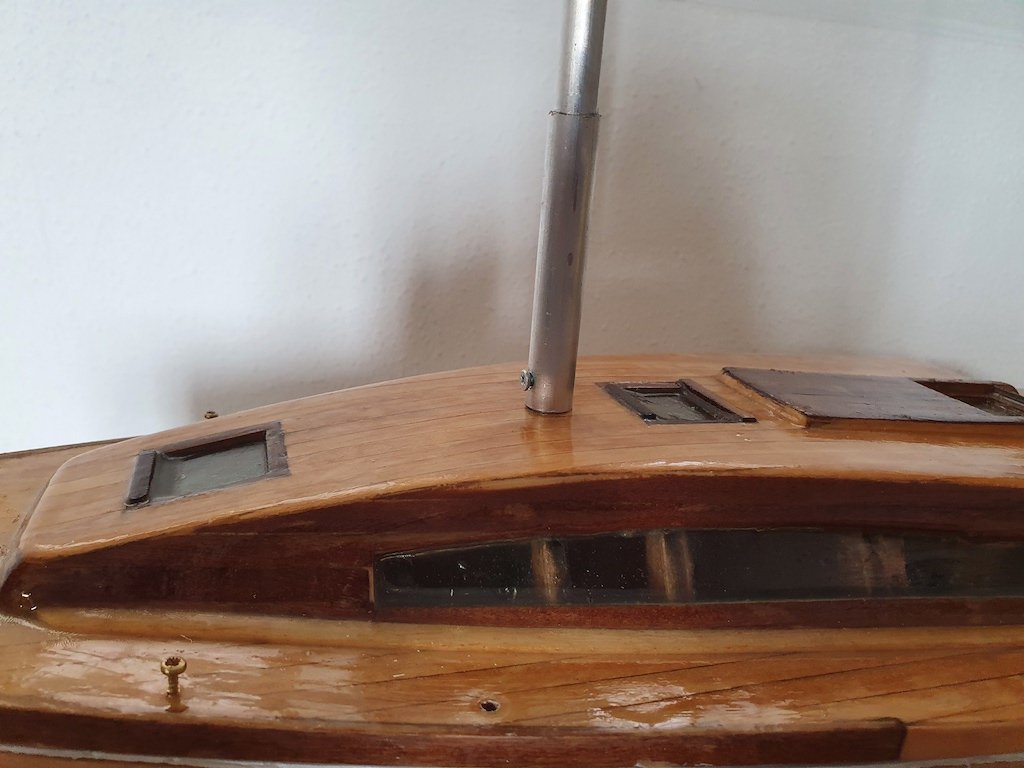

Tubo exterior del mástil.
Tubo exterior mástil
Tope para el mástil.jpg (90.66 KiB) Visto 2410 veces

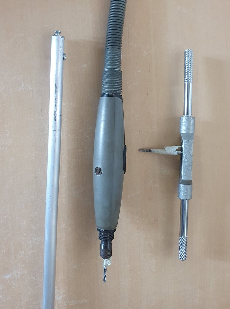

Utilizo un taladro roscado M3 para fijar en su posición el tapón interior, el tubo exterior y el mástil.
El tubo exterior hace de tope para mantener el mástil en su posición cuando desmonte la cubierta del casco y permite desmontarlo para facilitar el transporte.

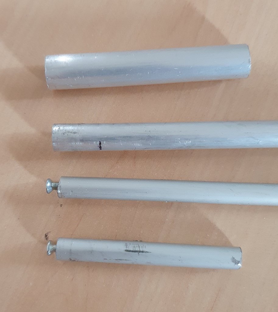

Tapón superior mástil
Tapón superior del mástil.jpg (92.15 KiB) Visto 2409 veces
Tapón superior del mástil fijado con tornillo M3.
En la foto incluyo las herramientas utilizadas. La broca es de 2,5 mm.

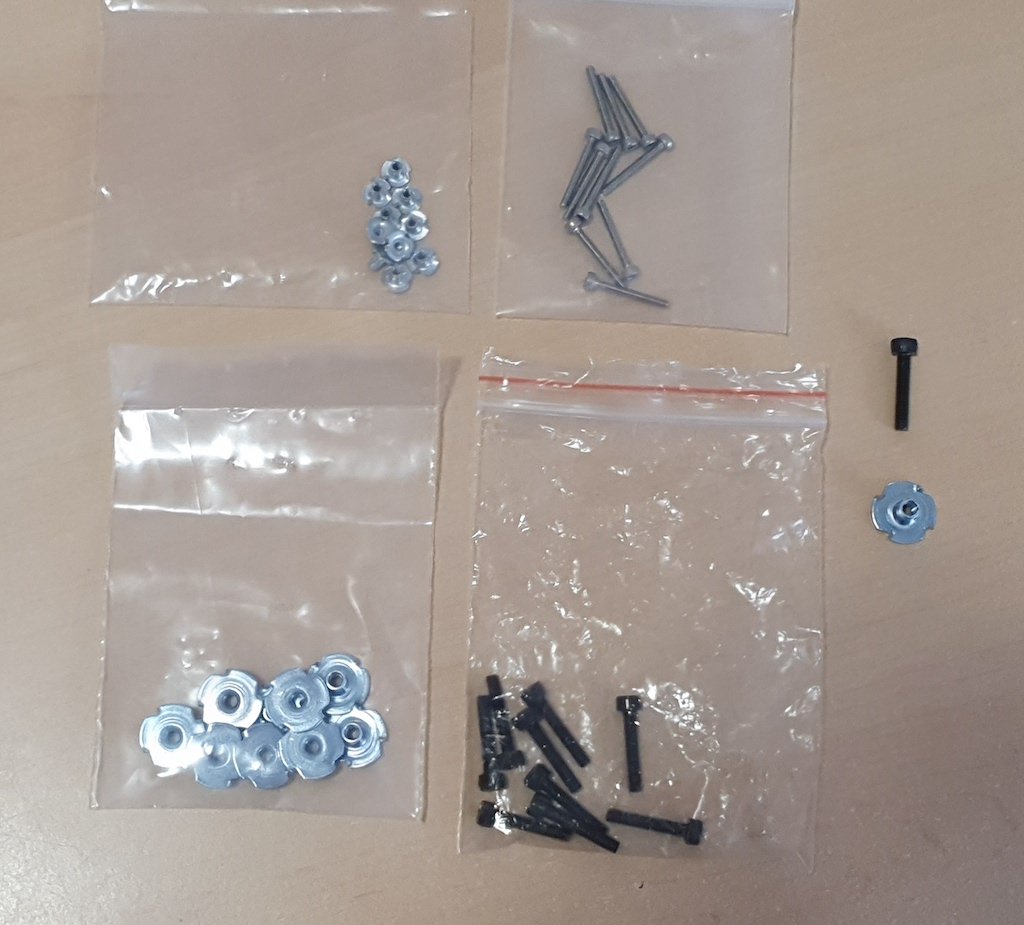

Recibidos las tuercas empotrables y sus tornillos.
Tuercas empotrables
Tuercas empotrables
Tuercas y tornillos M3 y M2.jpg (105.27 KiB) Visto 2410 veces
Con las tuercas empotrables M3 ya puedo sustiruir los tornillos rosca madera para el sistema de presión de la junta de estanqueidad entre la cubierta y el mástil.
Las tuercas empotrables y tornillos M2 quizás los utilice en la cubierta para fijar algunos accesorios, ya veré lo que voy necesitando.

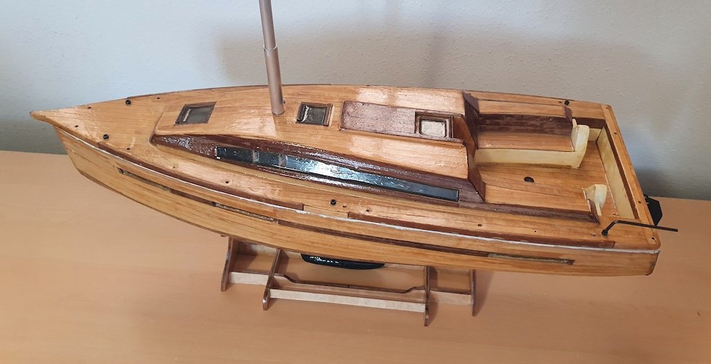

Montado el sistema de presión sobre la junta de estanqueidad entre la cubierta y el casco.
Sistema de estanqueidad
Estanqueidad entre la cubierta y el casco.jpg (85.95 KiB) Visto 2401 veces
Mi impresión es que puedo ejercer una presión uniforme en toda la junta de estanqueidad gracias a los seis tornillos Allen y sus tuercas empotradas.
Unión de la cubierta y el casco
Sistema de unión.jpg (90.22 KiB) Visto 2396 veces
Ayuda mucho la fuerza y rigidez de la estructura en madera de alta calidad de abedul de 5 mm en nueve capas.
Es muy fácil de montar y desmontar la cubierta sobre el casco.
Espero que funcione.

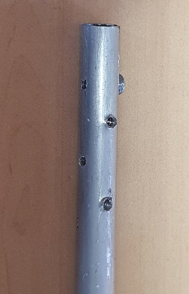

Tope del mástil
Tope del mástil
Detalle del mástil.jpg (101.79 KiB) Visto 2383 veces
En la foto los 4 taladros roscados del tope del mástil.
A falta de unos retoques de lija ya puedo comenzar el montaje de la arboladura.

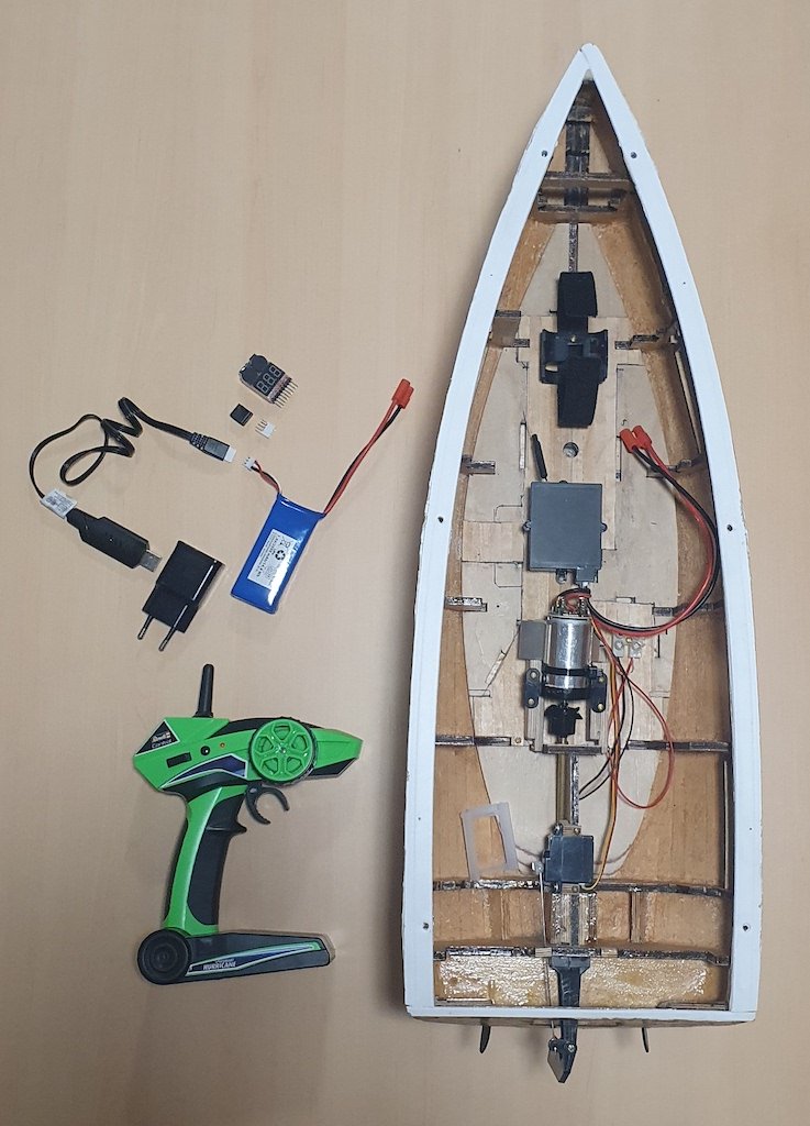

Sistema de control del barco
Sistema de control.jpg (123.08 KiB) Visto 2377 veces
Finalmente no lleva interruptor, se resuelve conectando o desconectando la batería, solo hay que conectarla cuando va a navegar, normalmente debe estar desconectada.
La batería tiene un conector adicional para el sistema de carga. Esas pequeñas piezas son unos tapones para ese conector cuando no se utiliza.
En la foto también podemos ver un pequeño voltímetro para asegurarnos que la batería está totalmente cargada.
Por cierto, debajo de esos taladros que se ven en la junta de silicona van las tuercas empotradas que con los tornillos de la cubierta presionan la junta de unión con el casco.

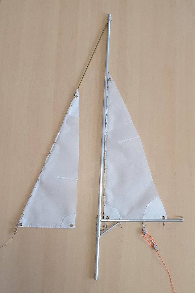

Todo preparado para montarlo en el velero.
Arboladura
Arboladura
Arboladura preparada.jpg (58.25 KiB) Visto 2654 veces
Preparado el foque con el enrollador.
A falta de montarlo en el velero y completarlo con los cabos y demás accesorios de la cubierta.

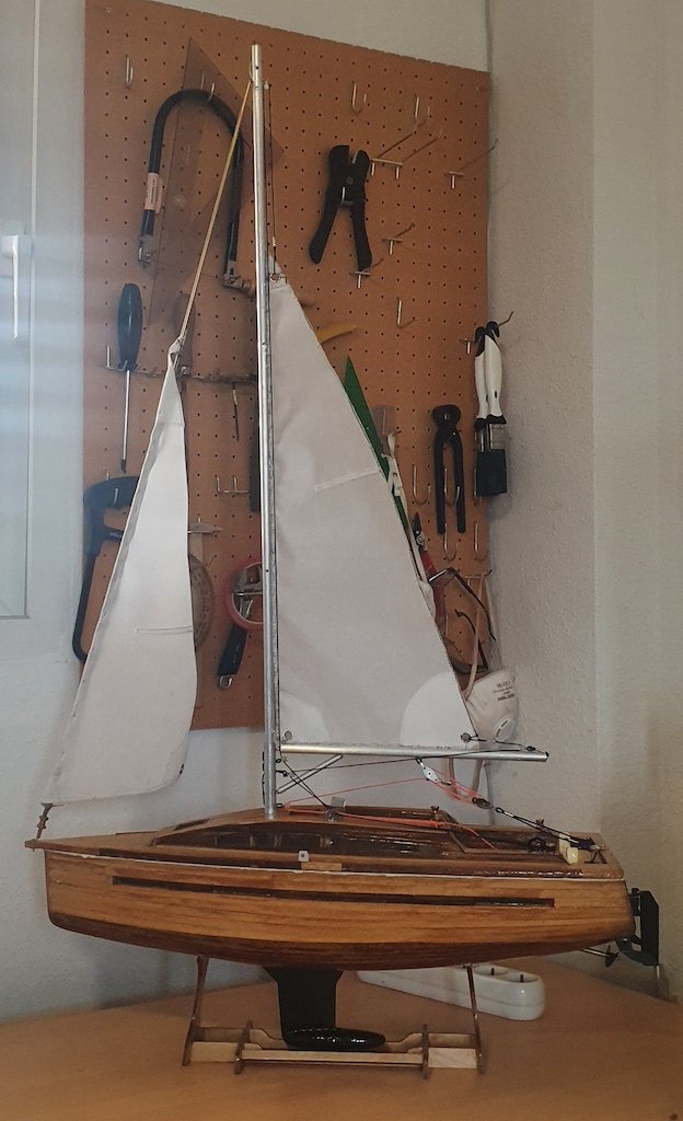

Tardaré unos días en recibir unos accesorios que he pedido y los necesito para continuar, mientras tanto trataré de interpretar vuestras sugerencias que además me enseñan nuevas palabras técnicas.
Dentro de un mes hará un año que empecé este proyecto. En su momento acepté el reto de hacerlo navegable y está resultando muy entretenido.
Quizás lo que más me ha sorprendido es comprobar que la línea de flotación coincidió con la marcada y el barco estaba nivelado, por lo que deduzco que el peso y el lastre coincide en proporción con un barco real.
Los barcos antíguos que se exponen aquí parecen obras de arte, yo creo que no tendría la paciencia ni la habilidad para ello, pero en este tipo de barco moderno siendo más sencillo son muchas cosas las que tienen que ir cuadrando.
Os estoy muy agradecido por vuestras sugerencias que me están ayudando mucho para lograrlo.

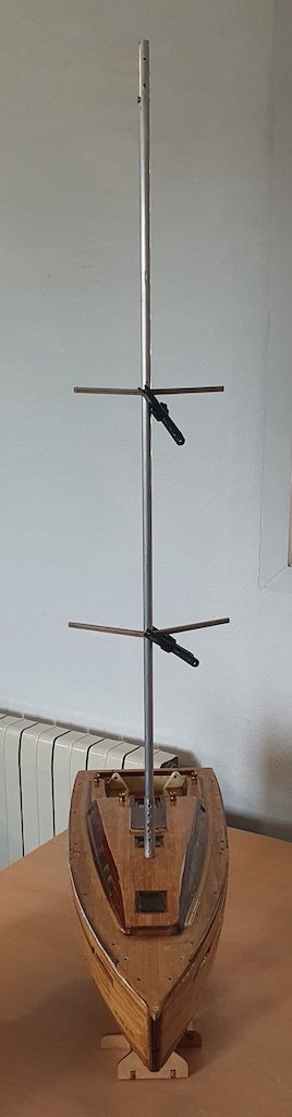

Posicionando las crucetas.
Marcando la posición
Posición de las crucetas.jpg (33.72 KiB) Visto 2475 veces
Mientras espero recibir unos materiales para el montaje definitivo, marco la posición de las crucetas del mástil.
Las montaré al final, al igual que los candeleros.

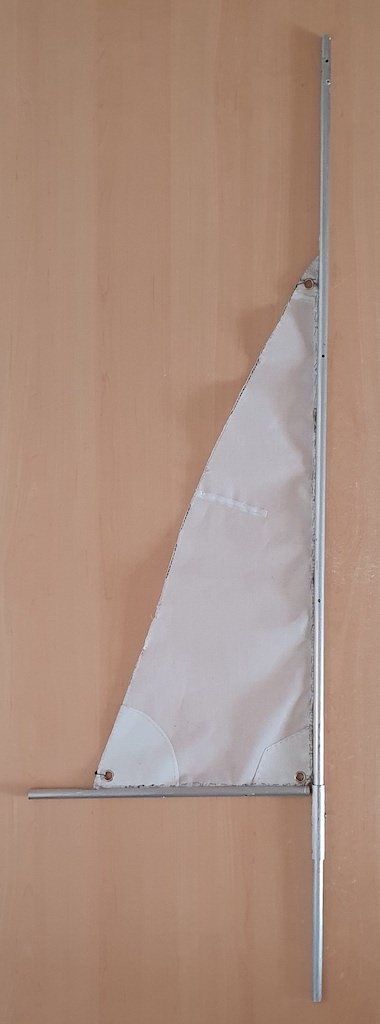

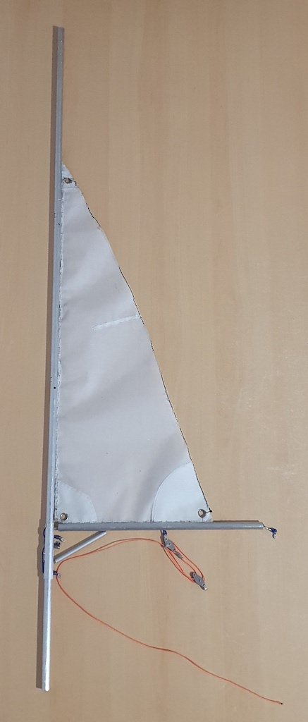

Siguiendo las recomendaciones a Aurelio, empiezo a hacer algunos cambios.

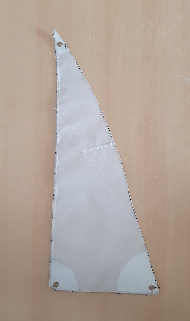

Mayor modificada
Mayor modificada
Vela mayor.jpg (48.5 KiB) Visto 2449 veces
He añadido unas pequeñas piezas a los extremos del grátil y del pujamen para deslizar la mayor a través de unas ranuras en el mástil y en la botavara respectivamente.
Mayor ajustada al mástil
Mayor ajustada la mástil y a la botavara.jpg (32.46 KiB) Visto 2433 veces
Así queda la mayor montada. Las pequeñas ruedas le permiten deslizarse a lo largo del mástil y de la botavara.
Ha ganado en funcionalidad y realismo.
Ahora ya puedo volver a montar la arboladura en el velero.

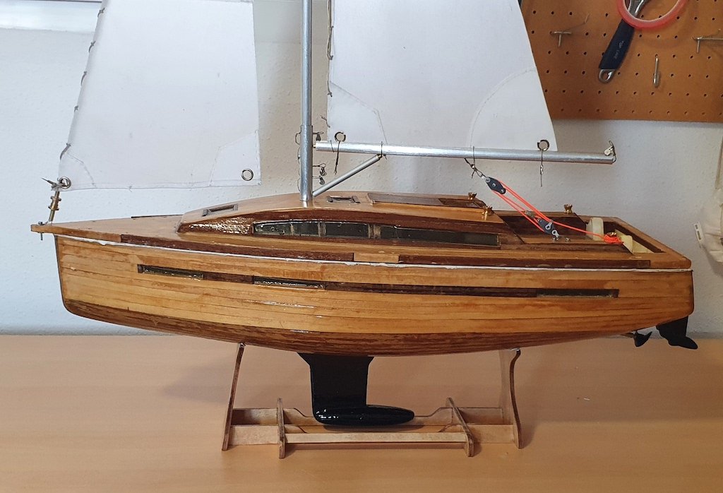

Montados los accesorios del mástil y la botavara.
Mayor montada con sus accesorios
Mayor con sus accesorios.jpg (39.38 KiB) Visto 2427 veces
He corregido la posición de la polea que controla la ceñida. Ahora el cabo va hacia el mástil antes de volver hacia el winche.
Lo próximo es montarlo en el barco para completar la arboladura.

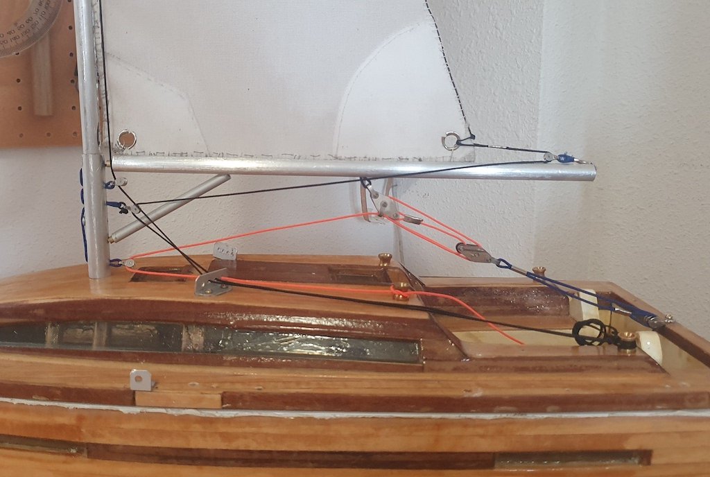

Arboladura de la mayor terminada.
Mayor 1
Mayor 1
Arboladura mayor 1.jpg (101.29 KiB) Visto 2413 veces
Mayor 2
Mayor 2
Arboladura mayor 2.jpg (112.18 KiB) Visto 2413 veces
He utilizado cabos de dacron negro de 1 mm para el arriado de la vela que aunque es funcional, no es para manipular en la navegación.
Para ajustar el ángulo de la mayor he utilizado un cabo de dacron naranja de 1,5 mm, aunque para fijar el sistema de poleas a la popa del velero he utilizado cordón azul flexible de 1,5 mm, con el objeto de que ceda algo ante el viento, su longitud es ajustable.
La mayor puede girar hacia babor o hacia estribor en función de donde viene el viento y aunque en reposo esté centrada, el cordón flexible permite un poco de ángulo en función de la fuerza del viento.
Este sistema permite a la botavara un cierto margen de ángulo de giro hacia arriba, aunque presionada hacia su posición horizontal por el cabo azul flexible.
Para la arboladura de la mayor he utilizado la zona de babor.
Ahora le toca el turno al foque, para el que utilizaré la zona de estribor.
