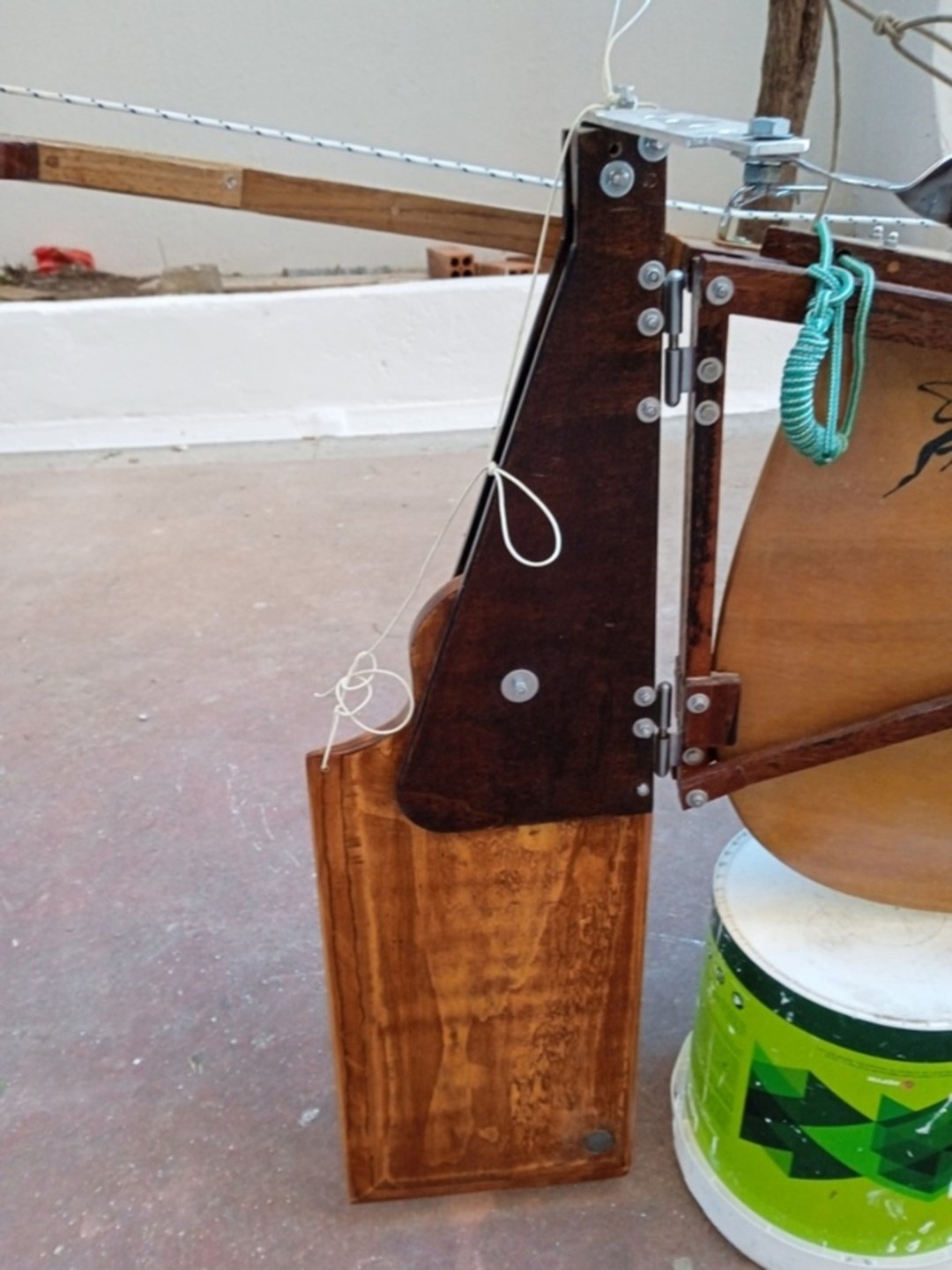

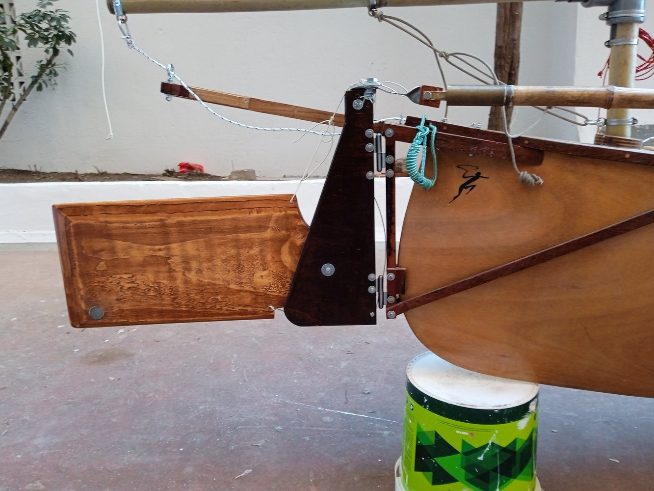

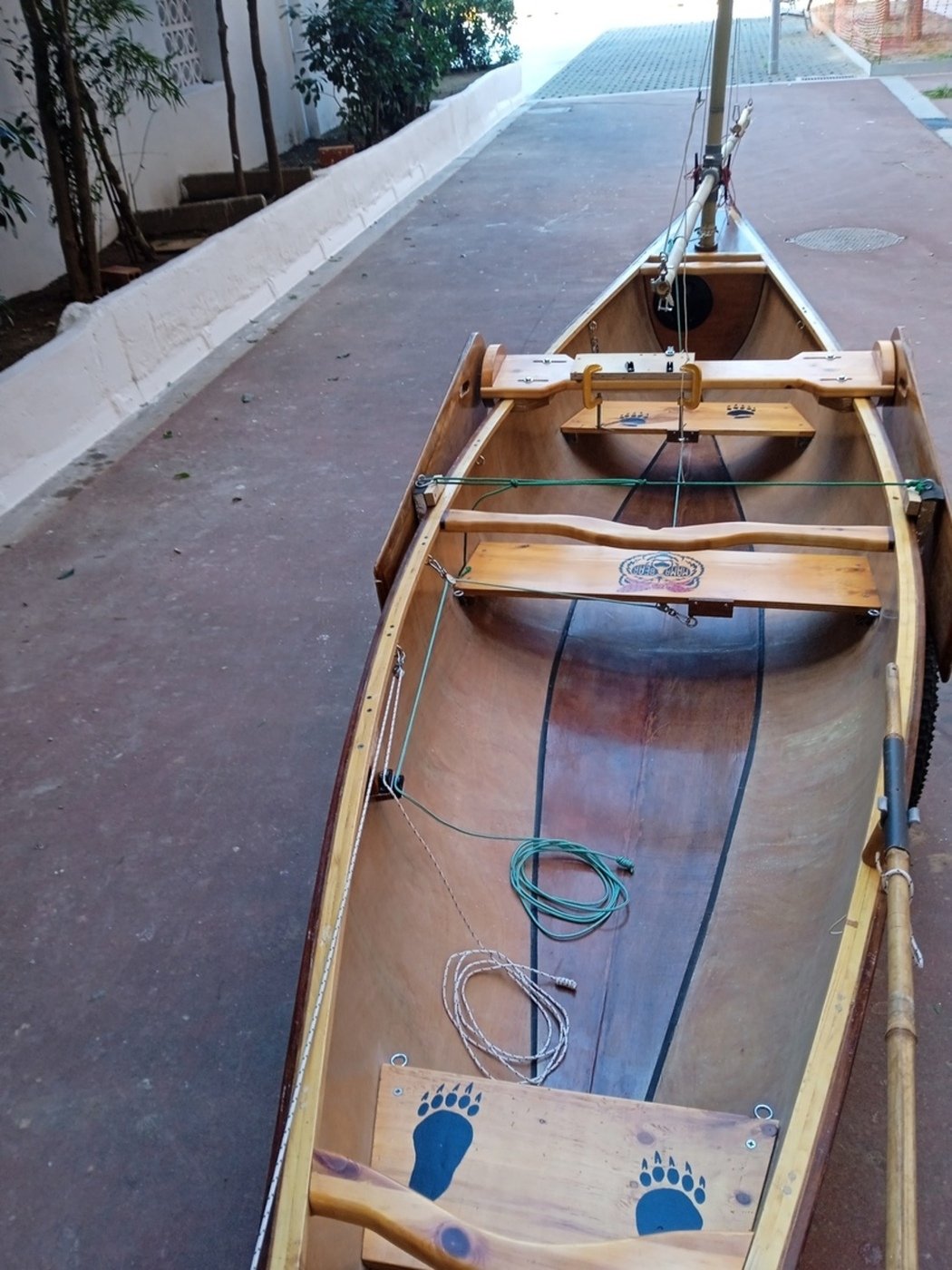

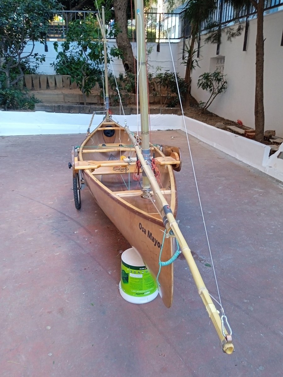

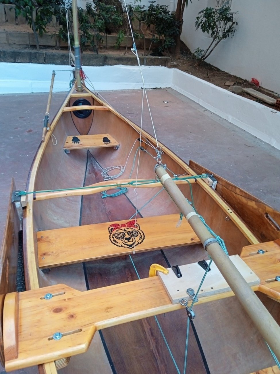

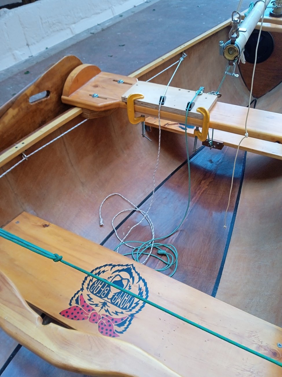

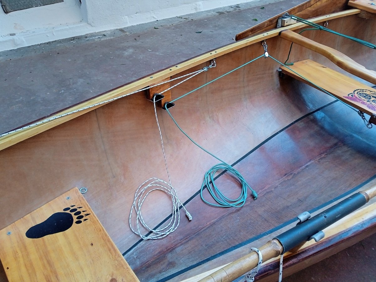

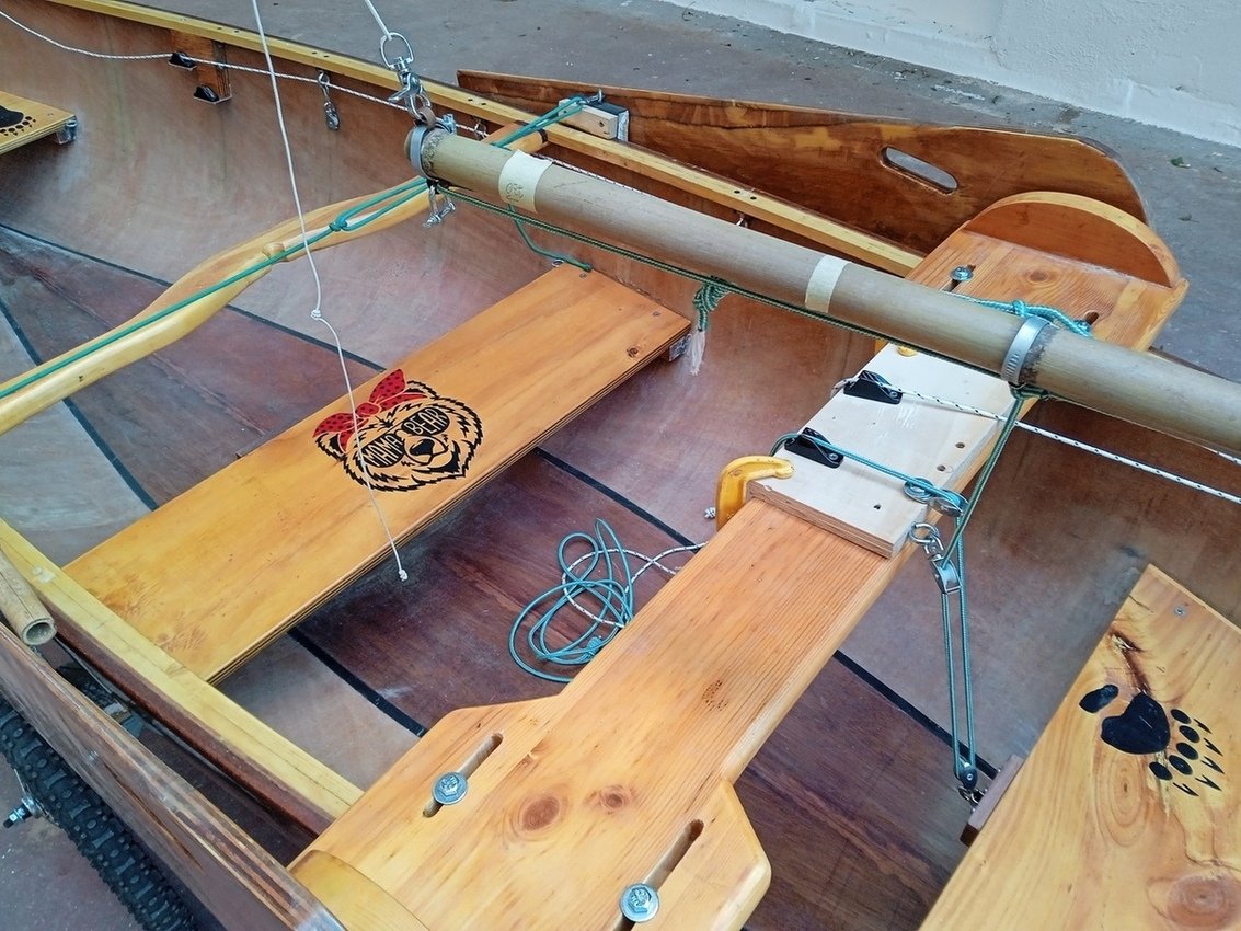

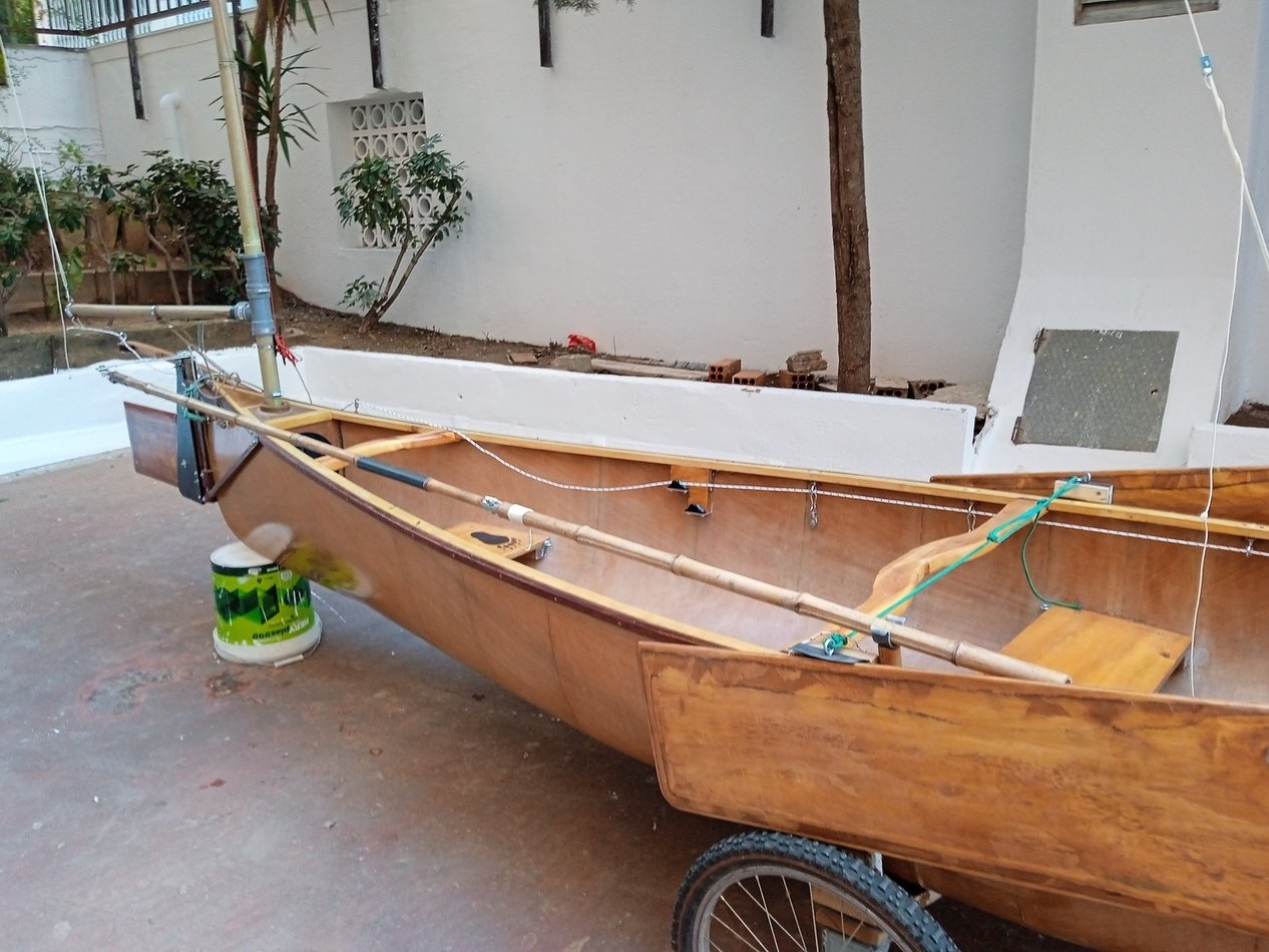

Hola a todos.
Os pongo fotos de los últimos avances.
Asientos definitivos, tres; proa, popa y central para pasajero no remero.
Travesero soporte y sus tablas de sotavento. La ubicación correcta la determinaron las pruebas con la maqueta; indicaban ese punto (ver foto), como no estoy seguro de que en la realidad eso se mantenga, lo hice desplazable hacia proa y popa para encontrar el lugar idóneo. Esta incertidumbre hace que las poleas y clamcleats (Leopoldo, dime su nombre en castellano, ¿mordazas?) solo están provisionales sobre una tabla con sargentos.
Los puestos de pilotaje, hablamos de modo vela, son dos, con tres combinaciones. Con un solo tripulante: timonel y escotas en popa, timonel y escotas al centro; con dos tripulantes: timonel en popa y marinero en el centro al cargo de las escotas.
Pala de timón abatible, con un solo cabo, se iza o se retiene en su posición calada. Tiene un pequeño lastre para contrarrestar la flotabilidad de la madera.
En popa hay una extensión, ¿botalón podría llamarse?, que sirve para el punto fijo de la escota de mesana.
Todos los accesorios de vela son desmontables para que sea una canoa o velero, a voluntad. Ni un solo agujero en el casco.
Me queda poner resina y tela de vidrio a las crucetas de pvc de los palos, para una unión sólida, y hacer de sastre con el tema velas.
Continuará...
Continuará...

- Mensajes: 6067
Re: Una ayuda con la vela latina
Enhorabuena está acabada, espera unos meses para probarla que el agua está muy fría. Y no olvides las reservas de flotación y su sujección.
El palo de cazar la mesana se llama cazaescotas. Los camcleat no sé cómo los llamaran aquí , quizás conejines. Los has puesto muy bien, el cabo que sale debe colgar. Son baratos y para el tamaño de tus velas suficientes, con el tiempo puedes cambiar los de las escotas por mordazas, más cómodas y eficaces, mira el catálogo de accastillage difusion o parecido.
Me gustan los palos de bambú, se usaban hace un siglo por ejemplo en el Monotipo de Chatou que era un bote de lo más chic. Lo del pvc ya es otra cosa, podías haber hecho los tubos de resina y fibra con una miaja de carbono quedan muy fuertes y ligeros.
La caña del timón parece un poco corta pero seguramente te valdrá. El timón no entra del todo en sus goznes, será cosa de la foto. Se suele montar un seguro de timón para que no se salga, y la pala... bueno, prueba.
El botalón da la sensación de que le falta un cabo que tire de la punta al bajo de la roda, el barbiquejo que le dicen pero igual no hace falta, aunque si hay estay parece necesario.
Me gustaría ver más fotos, al menos una de costado aunque sea en tres trozos.
Saludos y ánimo que yastá
- aurelioape
- Mensajes: 148
- Registrado: Mar Abr 06, 2021 7:34 am
Gracias Leopoldo.
No pienso acudir al agua por ahora, está fría y no tengo velas aún. Las reservas de flotación están previstas, pero fiel a mi estilo "Trapero" o "Diógenes" espero encontrar algo más económico que la lona que se vende para ello, es cara y las hechas ni te cuento.
Con esa filosofía abordé las crucetas, T de 40mm de pvc, el bambú con su manguito correspondiente encaja como un guante. El pvc y la resina epoxi no son compatibles, pero la lija, las bridas de inox, la fibra y la resina harán cuerpo suficiente, las tensiones las soporta la jarcia. La necesidad de todo desmontable y embarcable, manda y hacerlas yo, partiendo de cero me complica la vida. Además, insisto, Trapero, for ever
El bambú es maravilloso, no pesa nada, hace un año estaba verde y se nota la diferencia, estoy muy contento de haber escogido este material, tan barato como grátis, liviano, resistente, flexible y flotabilidad natural.
La caña del timón tiene un suplemento para la maniobra en el asiento central. Los pernios del timón no están encajados, cierto, acababa de hacer la foto con la pala levantada; ya había observado esta cuestión y dudaba de asegurarlo con una brida o algo más sofisticado; ya veré que solución adopto. En lo de la pala... qué voy a decir, soy un alumno díscolo
De tu último comentario... imagino que te refieres al botalón que sostiene al foque. El barbiquejo es para un bauprés, aquí no se puede usar porque el palo gira sobre su eje y el botalón se desorienta de crujía.
Mil gracias de nuevo por todos tus comentarios, el derrotero ha sido largo, y ya veo puerto; pero sin ellos no hubiese encontrado el rumbo fácilmente. Si yo soy el padre de la criatura, tú eres el tío o el abuelo de ella.
