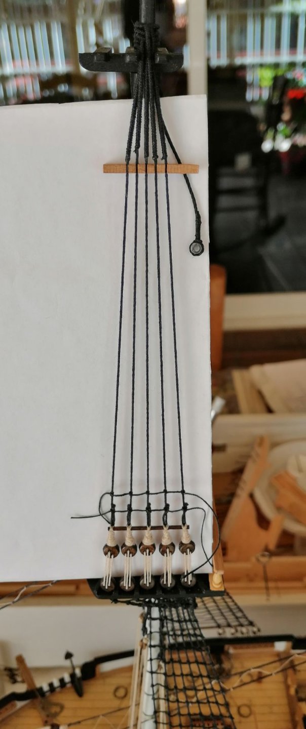

Continúo con el mastelero de trinquete.
Como los obenques del mastelero por la zona de la cruceta se quedaban muy apretujados, los he separado momentáneamente mientras pongo los flechastes para que estéticamente queden mejor.
- 65 Masteleros.jpg (108.77 KiB) Visto 35618 veces
- 66 Mastelero.jpg (117.51 KiB) Visto 35618 veces

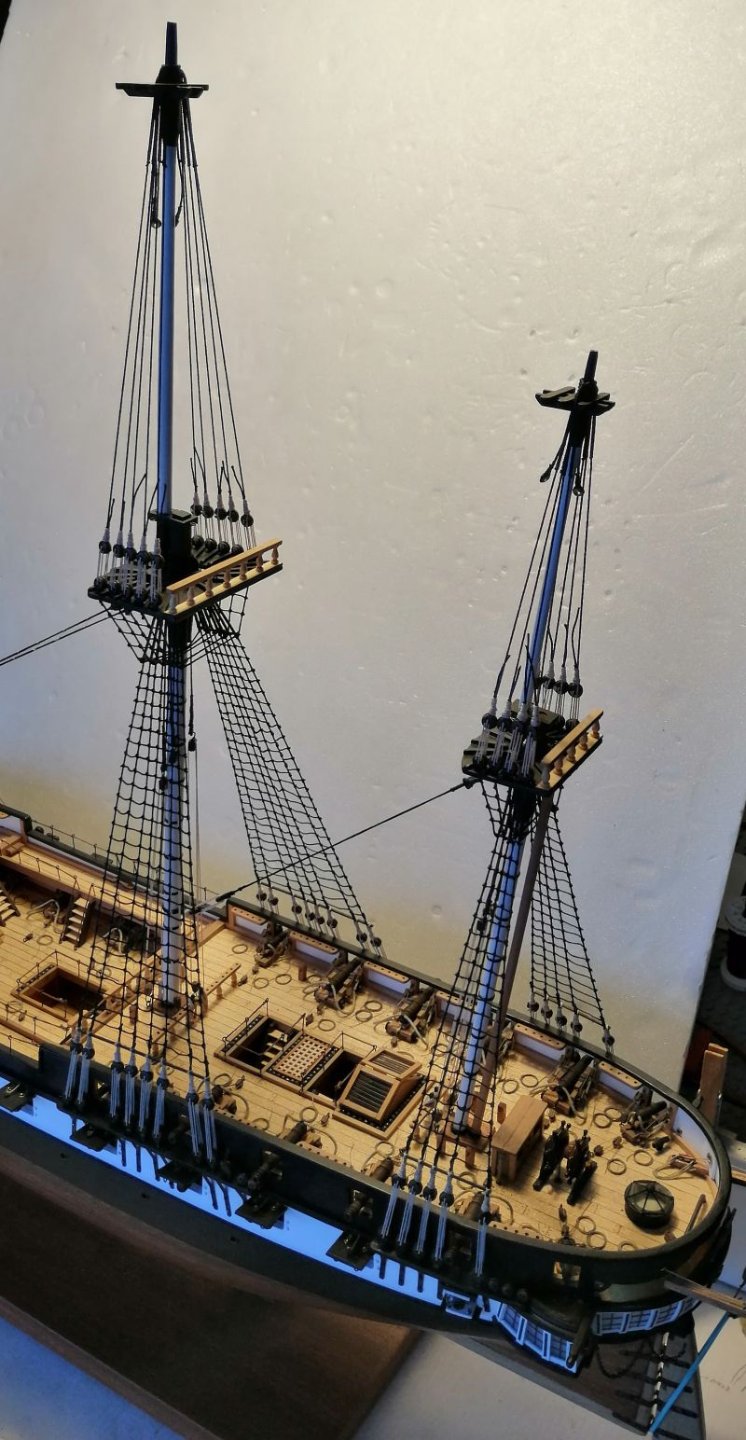

Me quedan los ballestrinques de los masteleros de mayor y mesana. Luego seguiré con la jarcia fija de mastelerillos, las burdas y el resto de los stays.

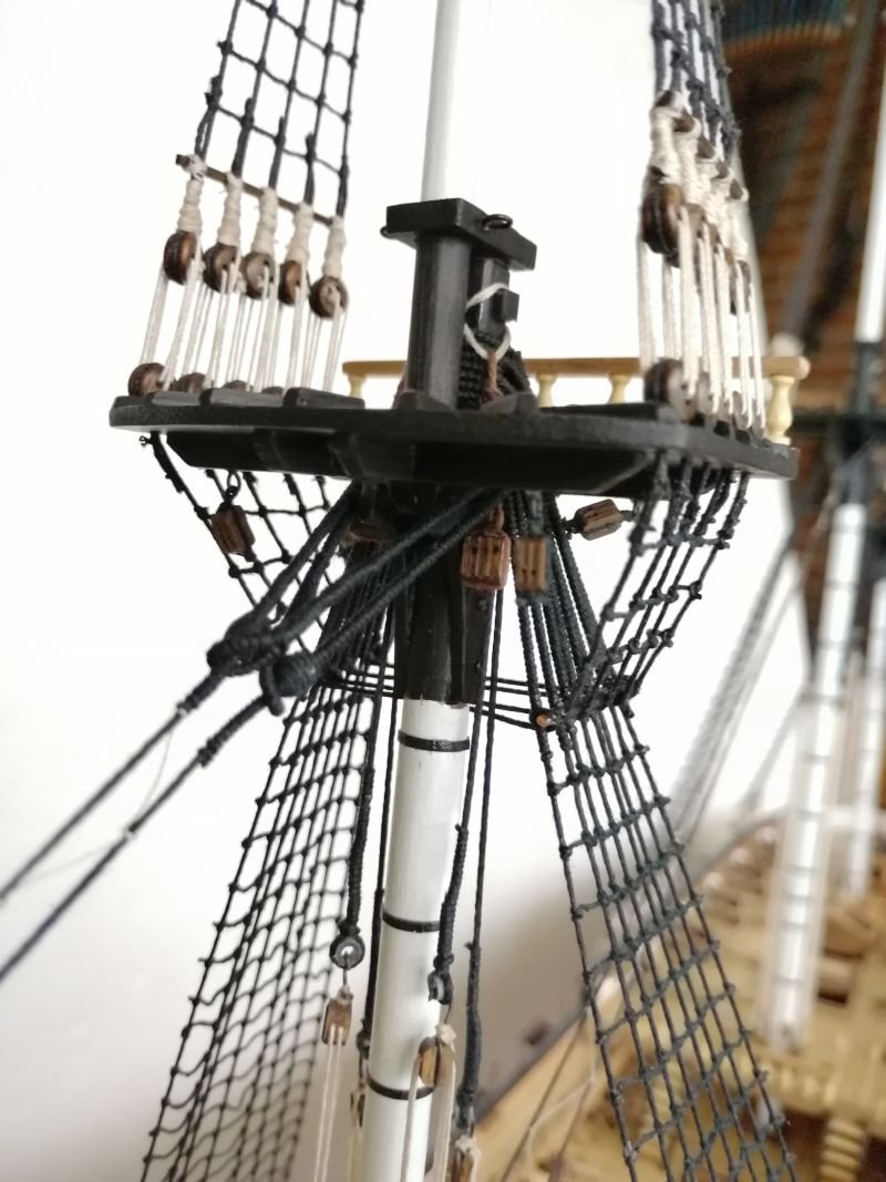

- troglodita
- Mensajes: 297
- Ubicación: Alcorcon Madrid
Re: CONSTELLATION de Artesanía Latina 1:85
Después de 1644 ballestrinques, continúo con la jarcia fija.
Por supuesto en este kit no vienen los aparejos para izado y sujeción de las vergas mayores. Viene algo muy simple. Yo se los pondré.
- 76 izado vergas.jpg (30.4 KiB) Visto 35533 veces
- 77 Cofa.jpg (164.53 KiB) Visto 35533 veces
- 75 Vista general.jpg (158.5 KiB) Visto 35533 veces
José Ramón

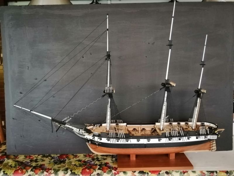

- troglodita
- Mensajes: 297
Gracias, Libra63 y Fran.

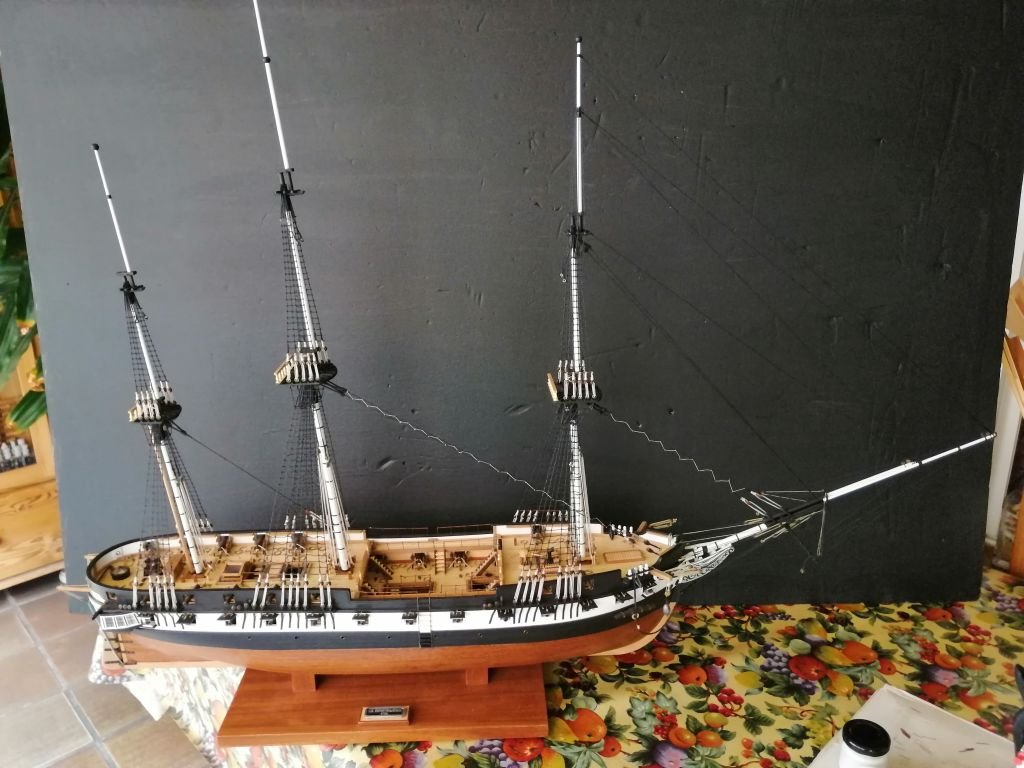

Ya he puesto los stays que quedaban. Lo siguiente es poner los aparejos reales de los tres masteleros y luego poner las burdas. Con eso acabaría con la jarcia fija.
Todavía no he empezado con la jarcia móvil y ya me cuesta poner cabos incluso con pinzas.
- 78 Vista general.jpg (138.23 KiB) Visto 36060 veces
- 79 Vista general.jpg (140.56 KiB) Visto 36060 veces
José Ramón

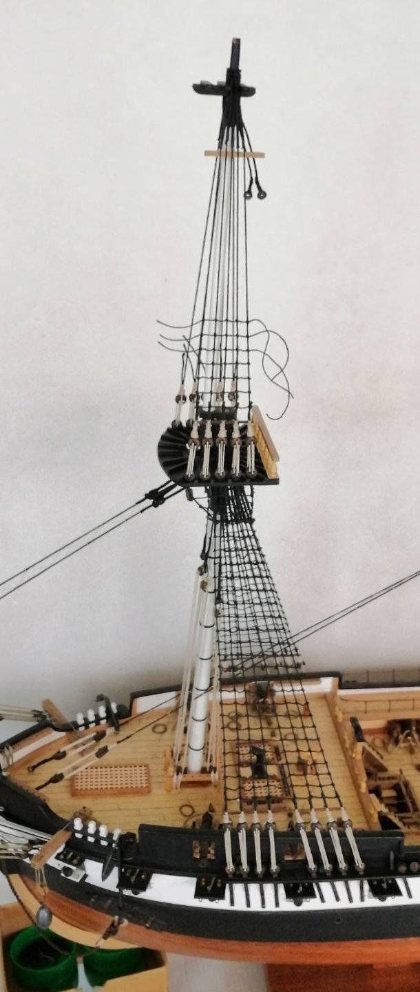

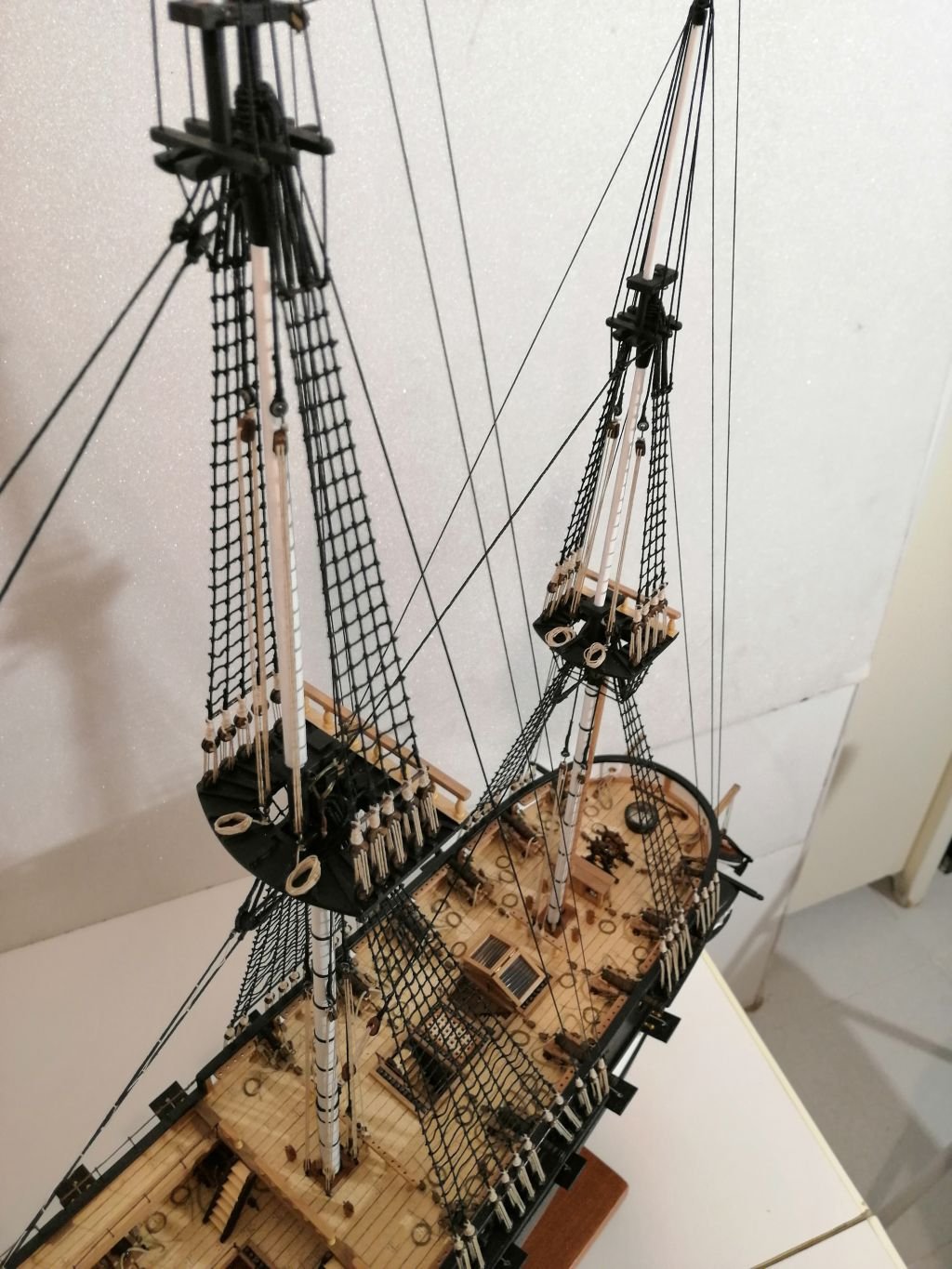

- troglodita
- Mensajes: 297
Gracias, Pier.

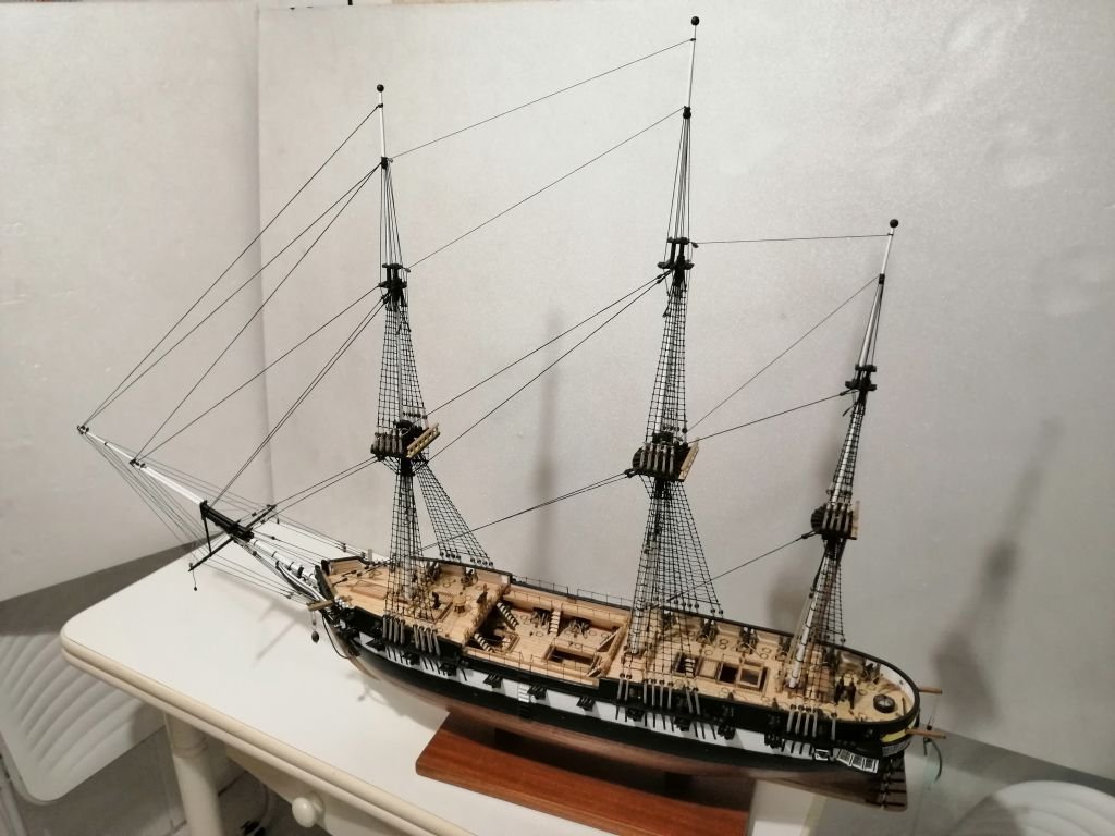

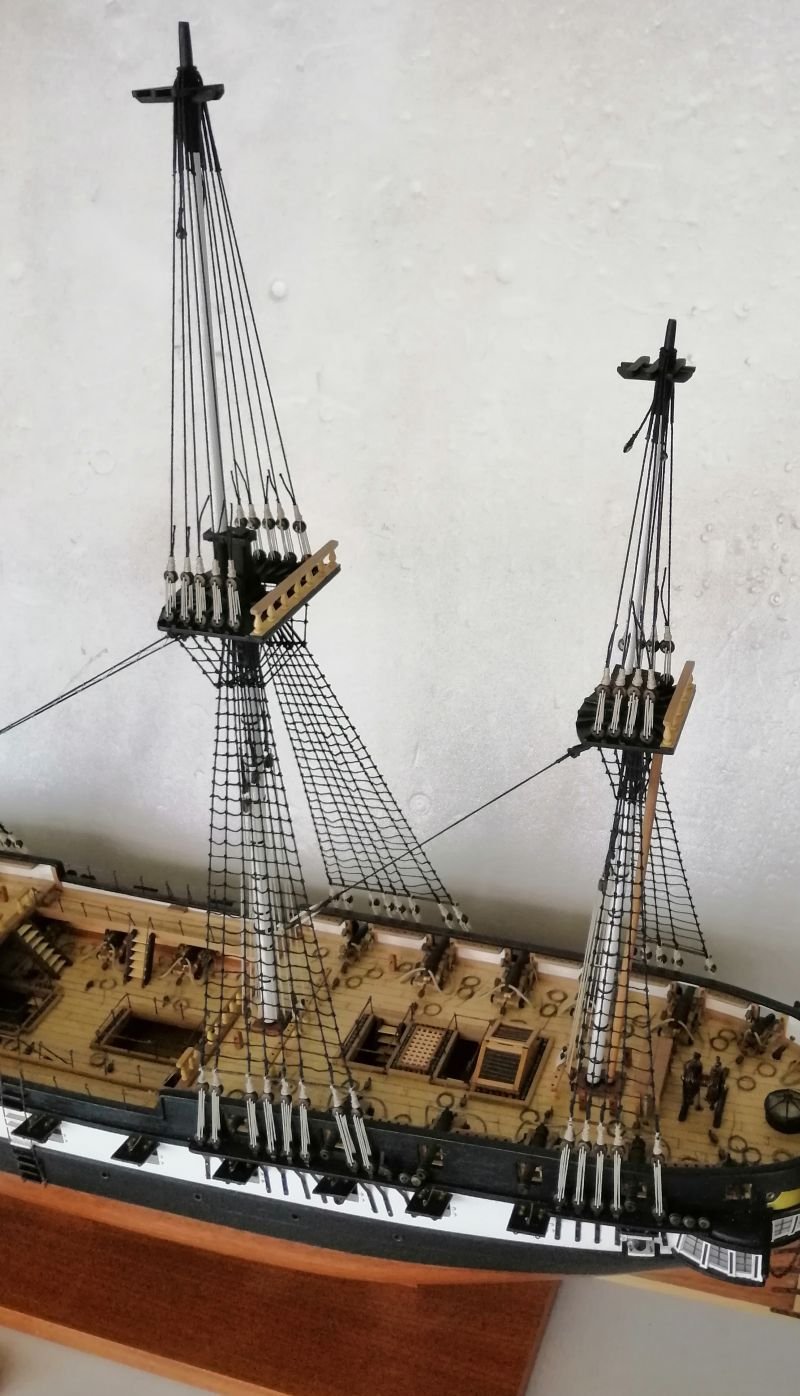

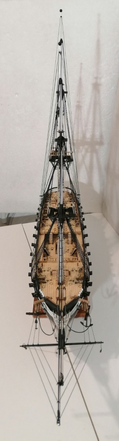

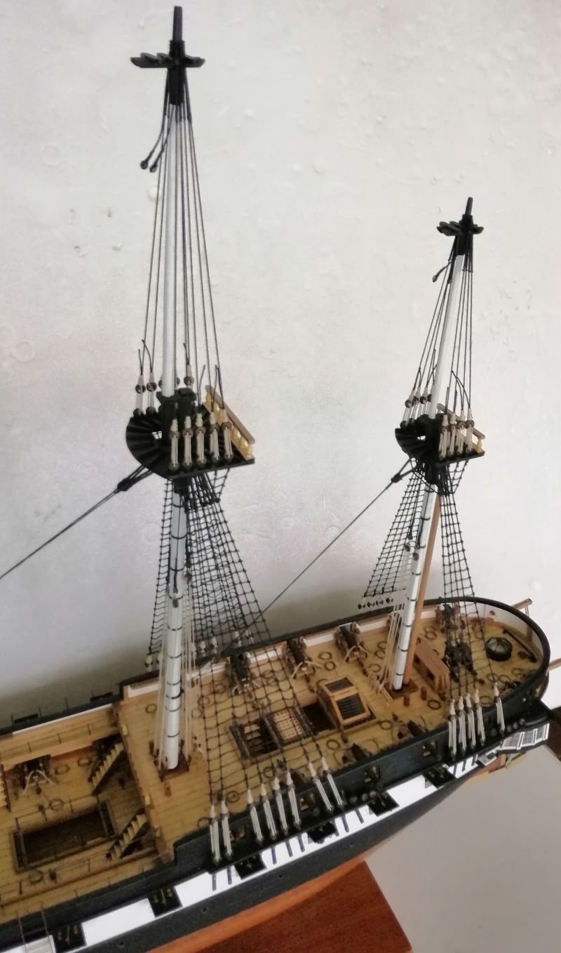

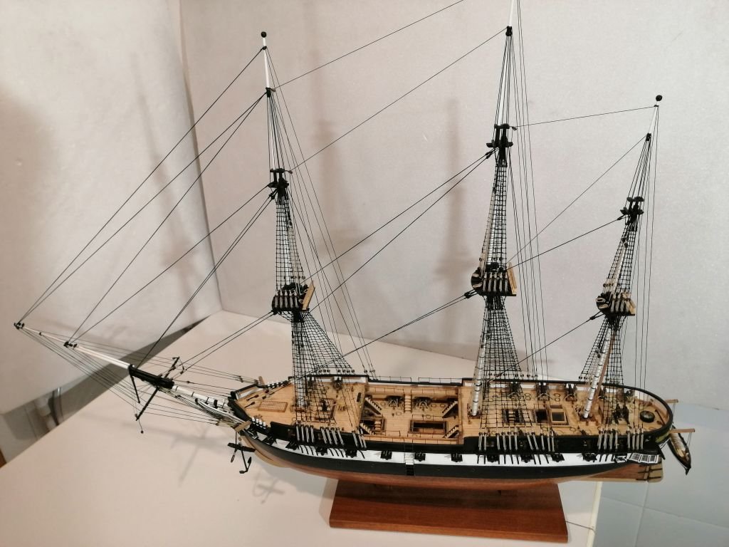

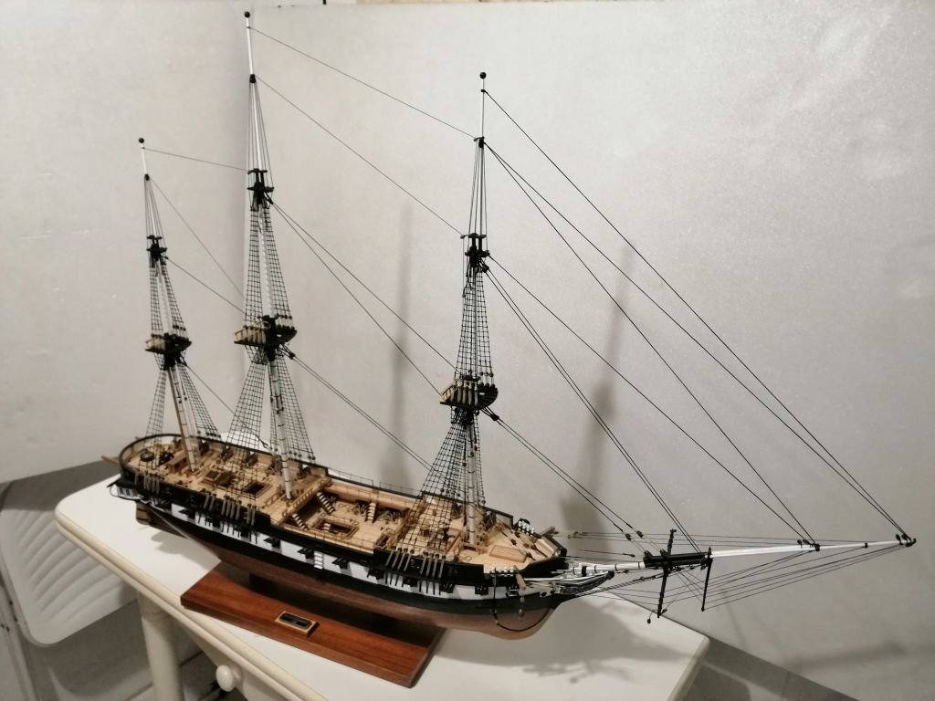

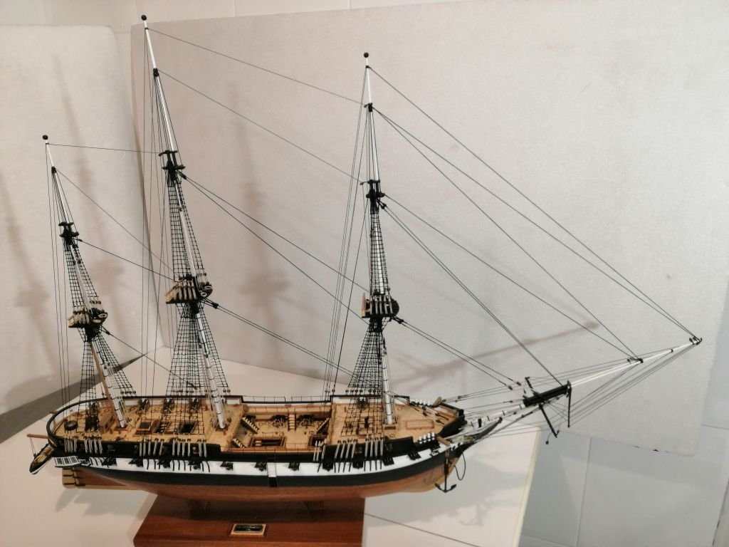

Ya he acabado la jarcia fija con la colocación de las burdas con vigotas. En el kit simplemente van atadas a unos cáncamos en las mesas de guarnición. También he añadido coronas y aparejos reales en los masteleros.
He visto que los cabos se destensan enseguida. Algunos los he tenido que rehacer.
- 80 vista general.jpg (77.35 KiB) Visto 36025 veces
- 81 vista general.jpg (267.74 KiB) Visto 36025 veces
- 82 vista general.jpg (272.4 KiB) Visto 36025 veces
- 83 vista general.jpg (162.55 KiB) Visto 36025 veces
- 84 vista general.jpg (142.25 KiB) Visto 36025 veces
José Ramón

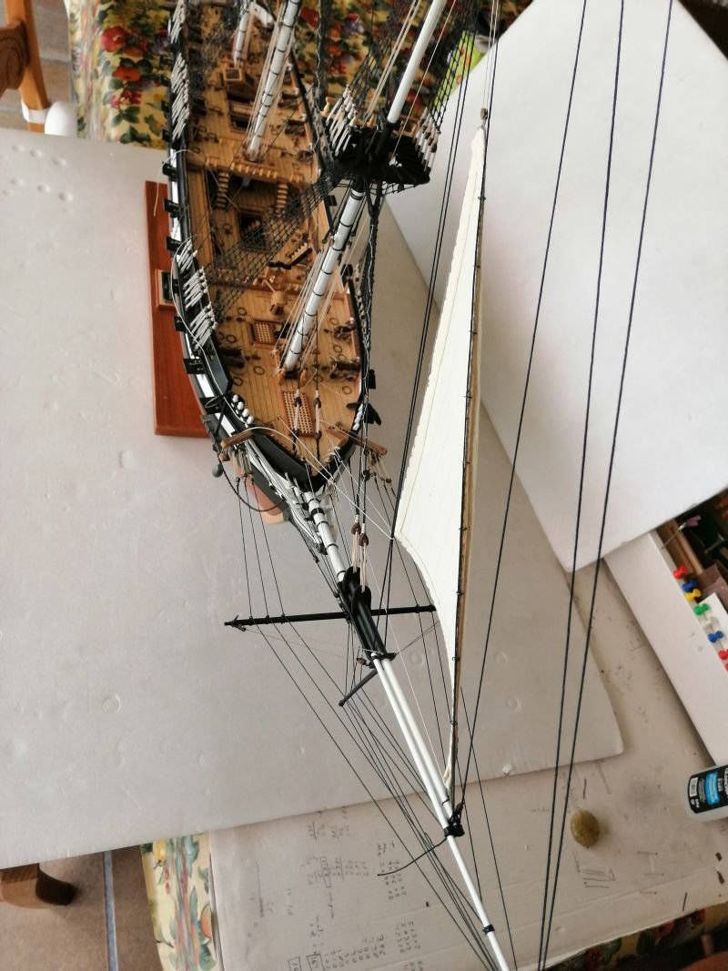

Gracias, Leopoldo y Jose Luis.

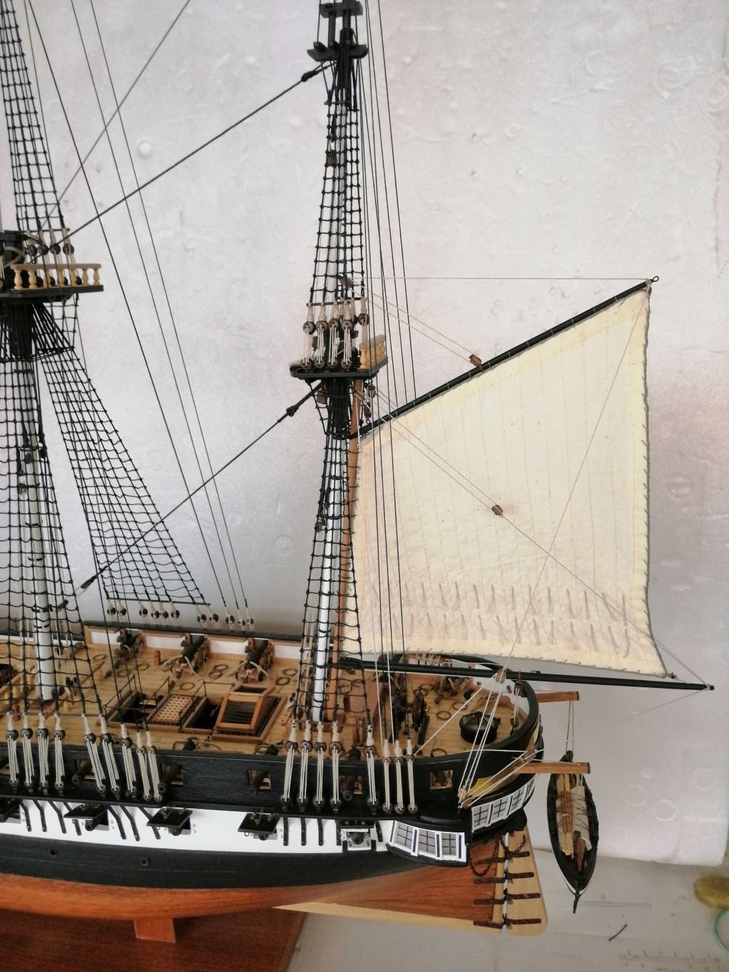

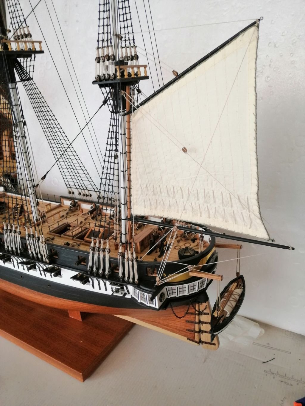

Le he añadido la vela cangreja.
En este kit las velas vienen cortadas y cosidas, pero tengo que añadirles los rizos, puños y relingas.
Continuo con los foques.
- 01 cangreja.jpg (268.38 KiB) Visto 35926 veces
- 02 cangreja.jpg (286.66 KiB) Visto 35926 veces

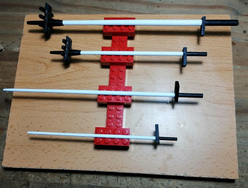

- troglodita
- Mensajes: 297

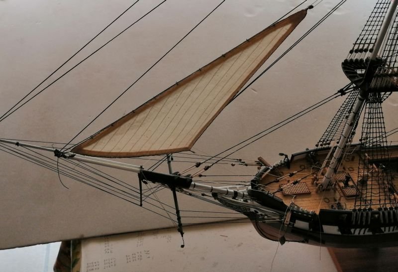

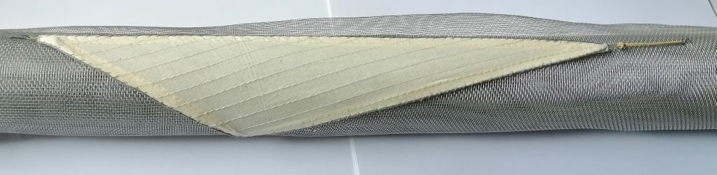

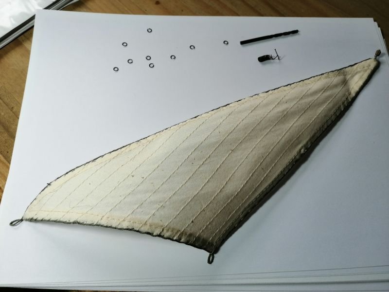

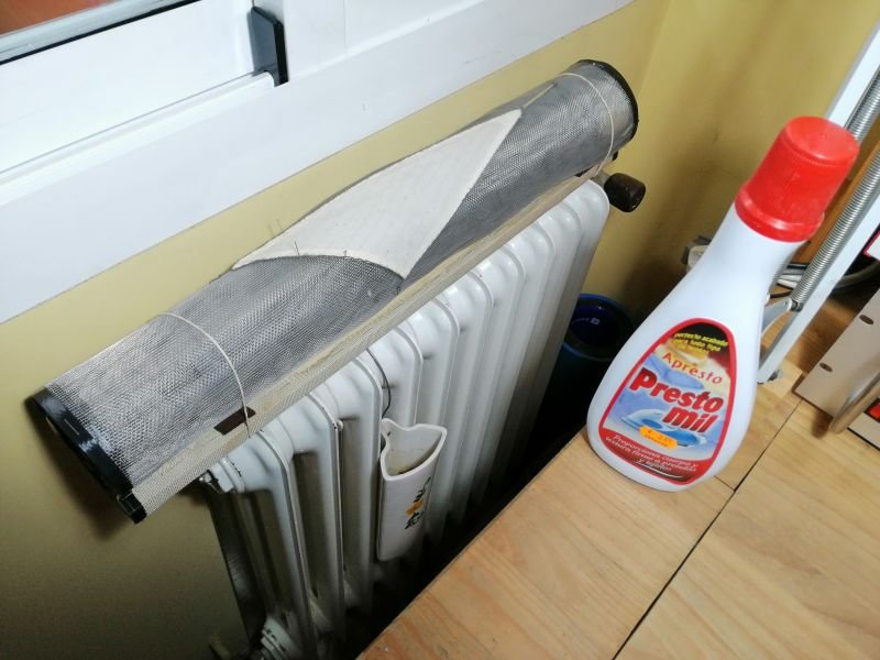

Los foques, como el resto de las velas, para darles forma les introduzco por abajo un alambre de acero y les doy almidón.
- 05 foques.jpg (110.58 KiB) Visto 35902 veces
- 06 foques.jpg (85.23 KiB) Visto 35902 veces
- 07 foques.jpg (55.74 KiB) Visto 35902 veces
- 03 foques.jpg (178.96 KiB) Visto 35902 veces
- 04 foques.jpg (76.08 KiB) Visto 35902 veces
