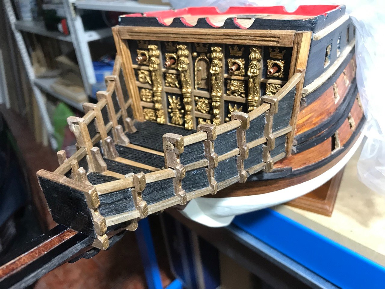

Mensaje por manuelsirgo »

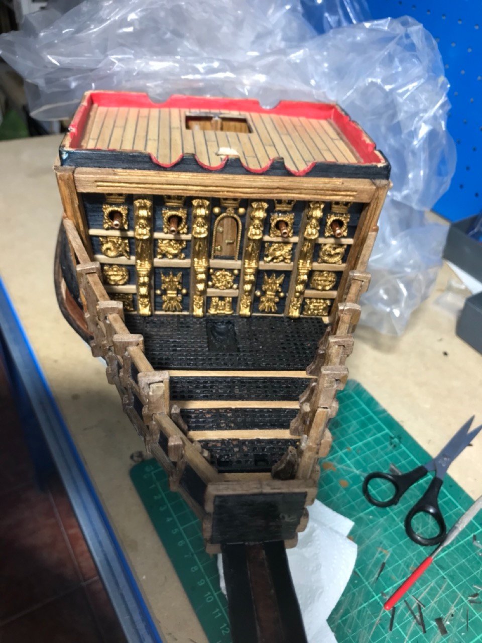

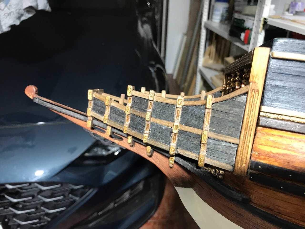

Más pasos del frontal del castillo
IMG_6139 Grande.jpeg (171.07 KiB) Visto 1523 veces
IMG_6140 Grande.jpeg (260.28 KiB) Visto 1523 veces
IMG_6141 Grande.jpeg (277.21 KiB) Visto 1523 veces
IMG_6142 Grande.jpeg (351.97 KiB) Visto 1523 veces

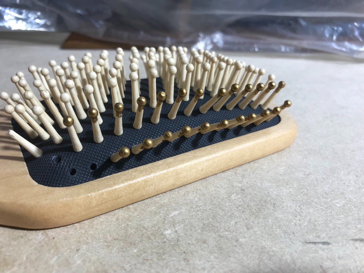

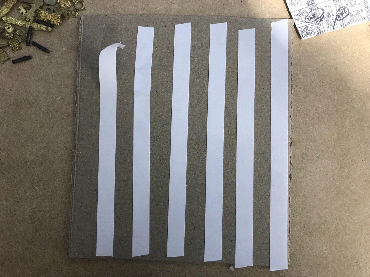

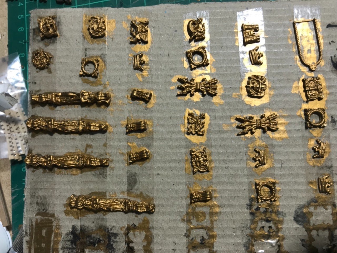

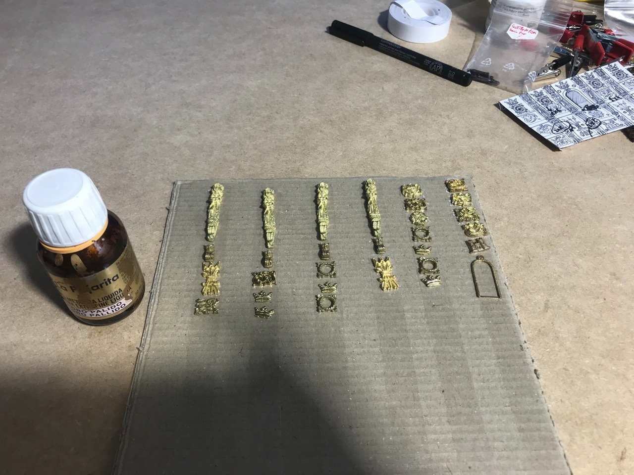

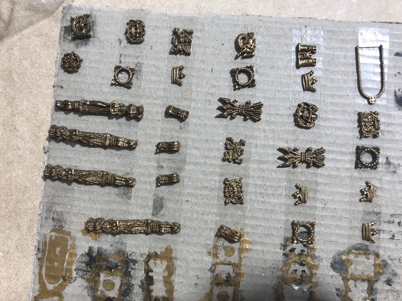

Pongo fotos del proceso de pintado de los dorados con Oro pálido. Utilizo la cinta de doble cara para fijarlos a un cartón y hacer más fácil el proceso (lo vi en el foro, no recuerdo bien en cual). Las medias esferas decorativas que hay que poner según los planos custodiando algunos dorados las he sacado de un cepillo de desenredar el pelo que compré en un chino. Es madera y tiene la ventaja de que la esfera se puede pintar antes de arrancar la pua y luego esta te sirve de agarre para cortar la media bola con el cuter.
En algunas ocasiones doy la pátina después de haber dado la pintura metalizada con el pincel bien cargado pero en esta ocasión lo hago al revés, primero la pátina bien cargada y luego el pincel metalizado escurrido porque el resultado final me gusta más.

Pátina negra para que adquiera relieve al entrar en las rendijas de la figura
IMG_6053 Grande.jpeg (356.5 KiB) Visto 1607 veces
Cepillo con púas de desenredar el pelo
IMG_6058 Grande.jpeg (226.08 KiB) Visto 1607 veces
Oro pálido con el pincel no muy cargado para que no entre mucho en las ranuras y respete la pátina.
IMG_6072 Grande.jpeg (302.46 KiB) Visto 1607 veces

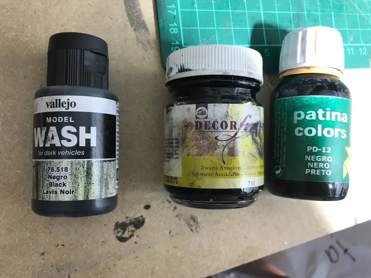

Te quedan muy bien. ¿ Crees que esa misma pátina se podría utilizar en el Glorioso? ¿Cómo se llama?

En la foto te envío las 3 pátinas que manejo y te comento.
La primera es de Vallejo, es al agua. Va muy bien si primero has dado la metalizada al disolvente y dejado secar. Al poco de darla, 5 minutos, antes de que seque, le pasas un paño o un papel de cocina. Arrastra la pátina de la superficie pero la deja en las rendijas.
La segunda es de Bellas Artes. Es al aceite. Me va bien dándola primero, arrastrando y dando después la pintura de manera tenue. Si se da después de la pintura, la envejece y oscurece un poco.
La tercera es al disolvente de la Pajarita. Hay que darla antes y limpiar, dejar secar bien y dar después tenue la pintura. Es la que más oscurece el dorado.
Yo he usado la de Bellas Artes con el método descrito.

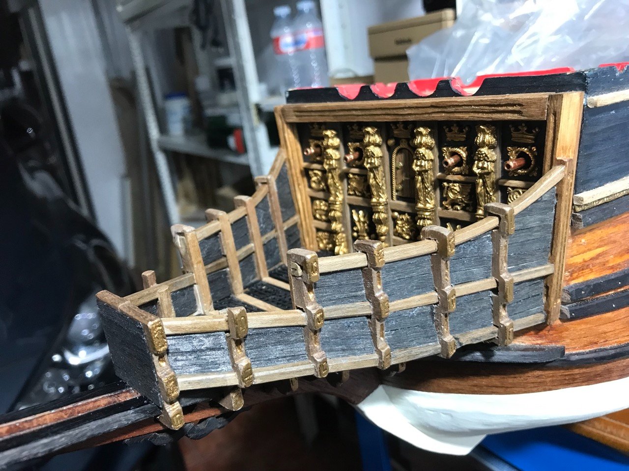

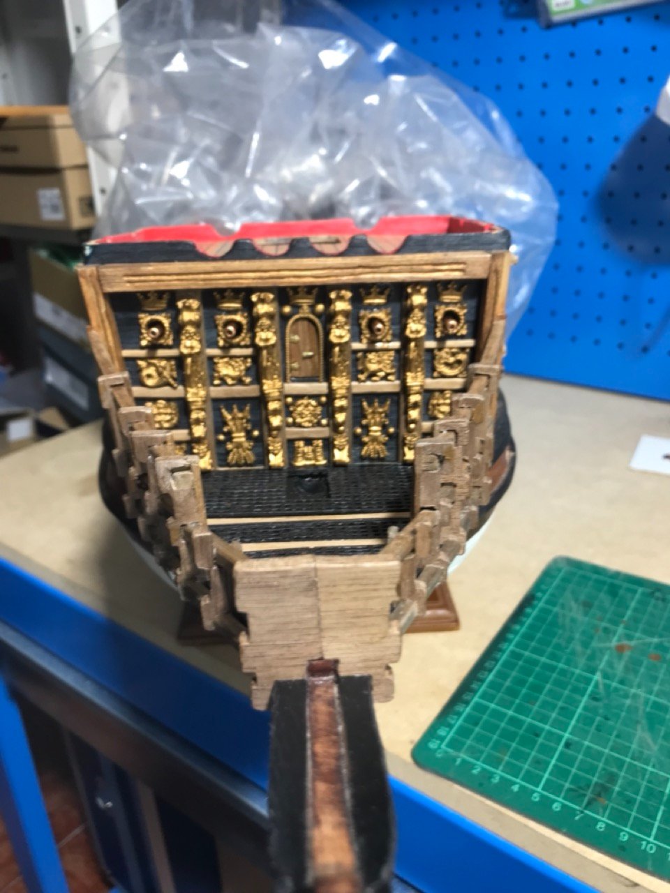

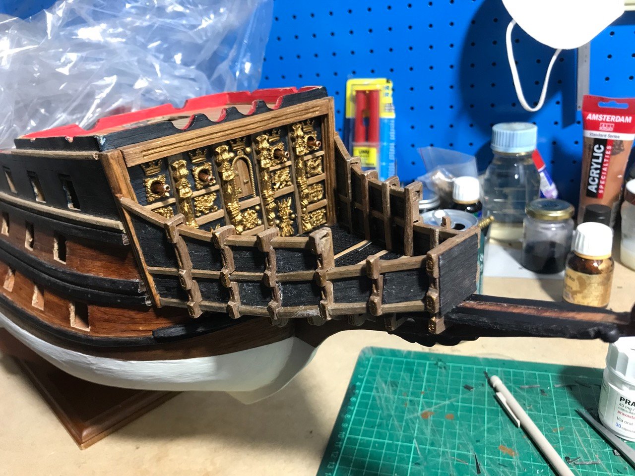

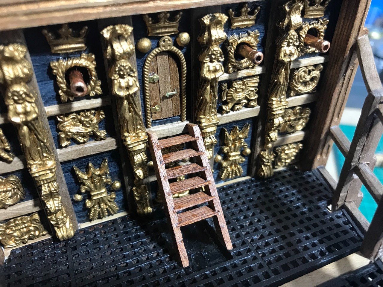

Comienzo a colocar la tablazón que tablazón entre los brazales. ¿Cómo se llama? ¿Regala?
Es un entablado doble, solapando las de delante y las de atrás en cada hornacina donde irá una escultura de retablo.

Mensajes: 6056
Re: Sovereign of the seas 1637 - parte 1
Gracias Manuel. Esas pátinas no las puedo utilizar a estas alturas , cualquier aplicación tiene que ser a pincel, pero me queda aún por aplicar la Humbrol que me dicen que es muy buena y tampoco necesito que resalte mucho.
Los rellenos entre brazales en arquitectura se llamarían metopas, en esto no sé.

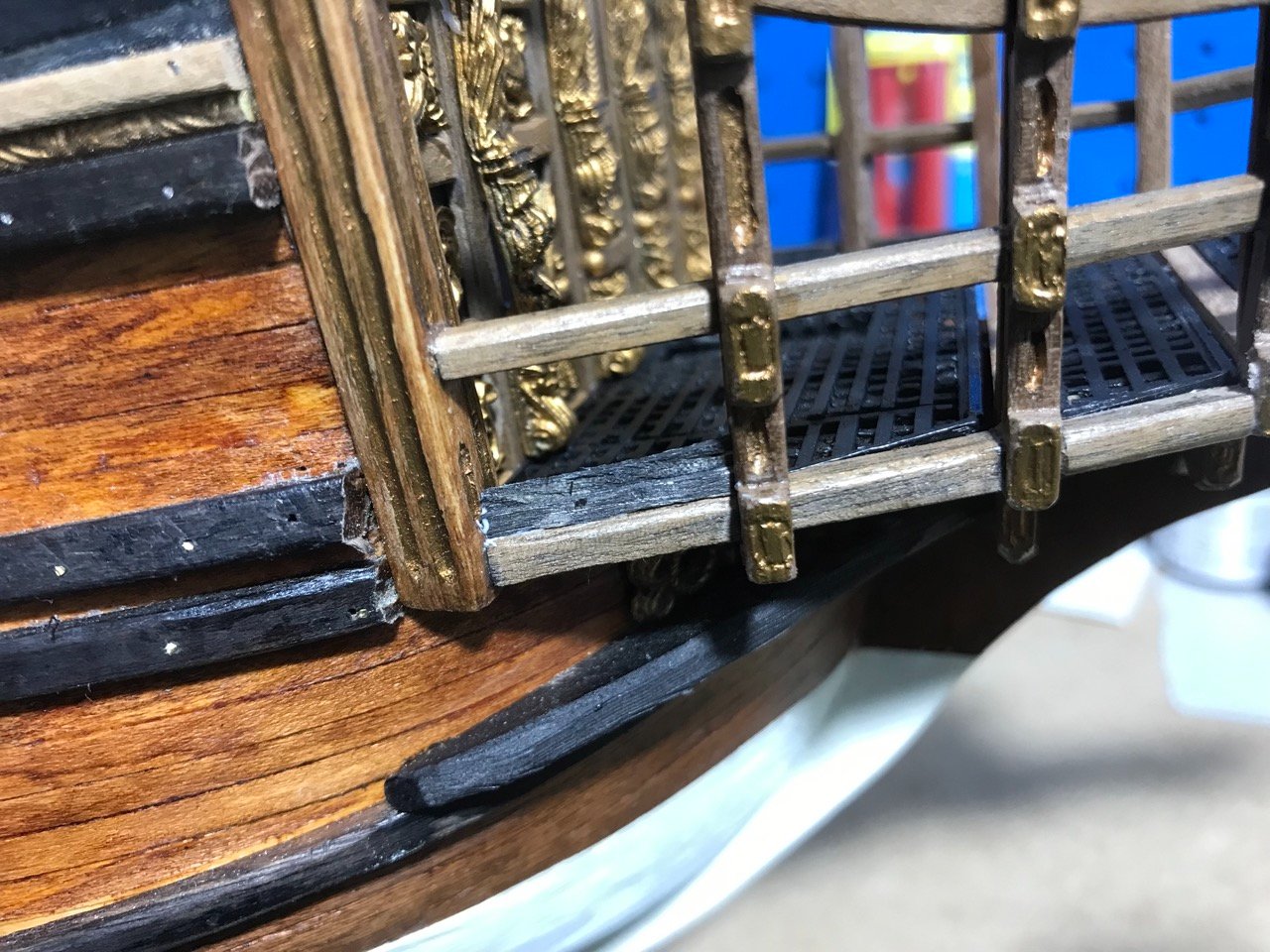

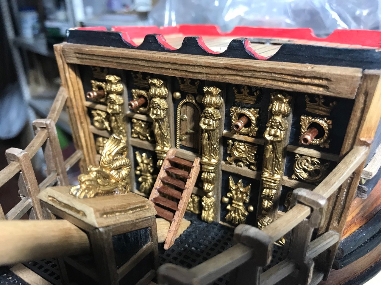

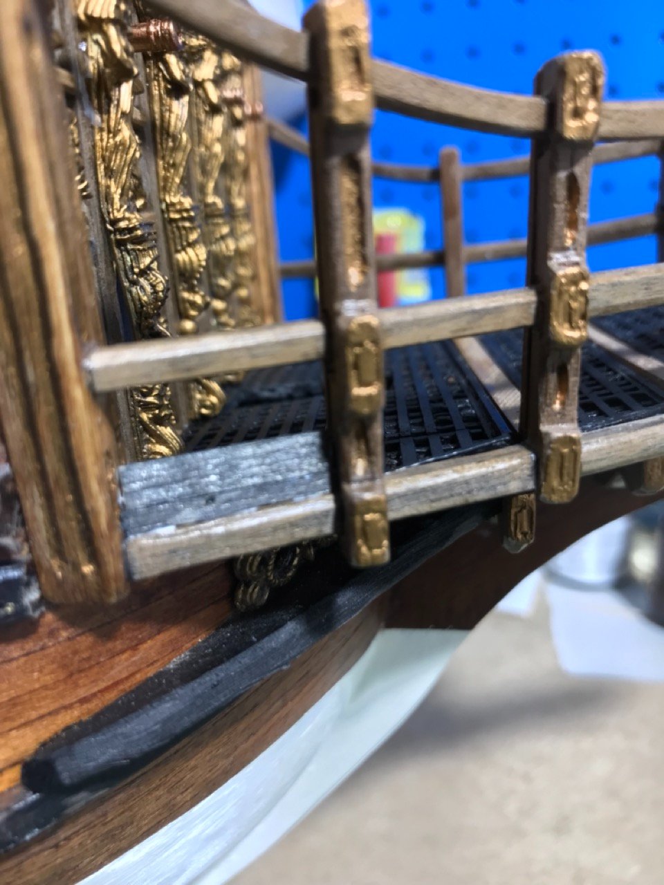

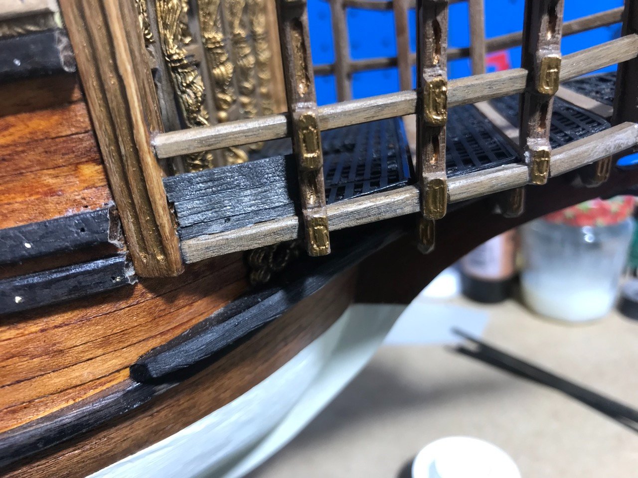

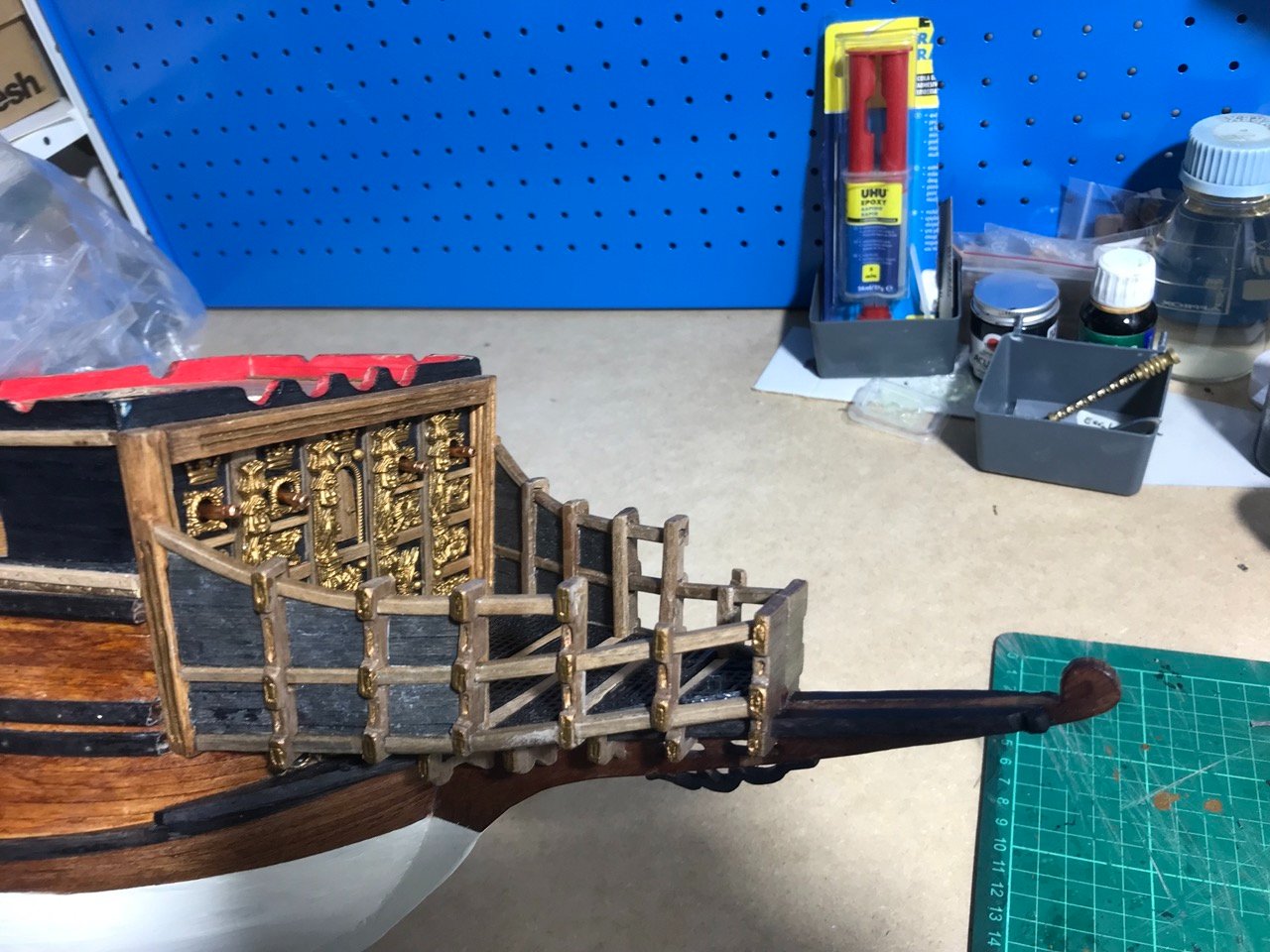

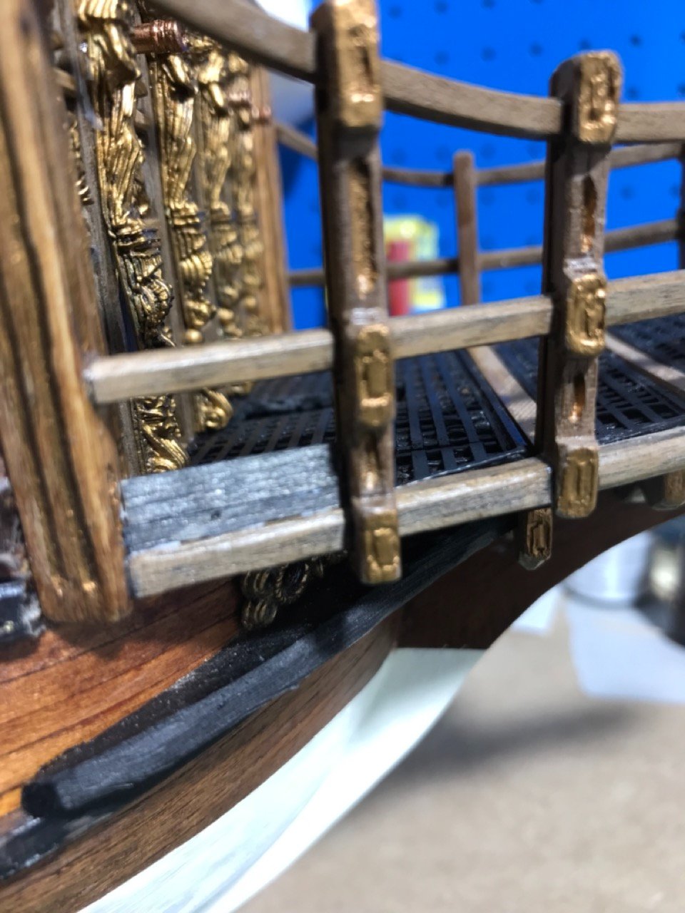

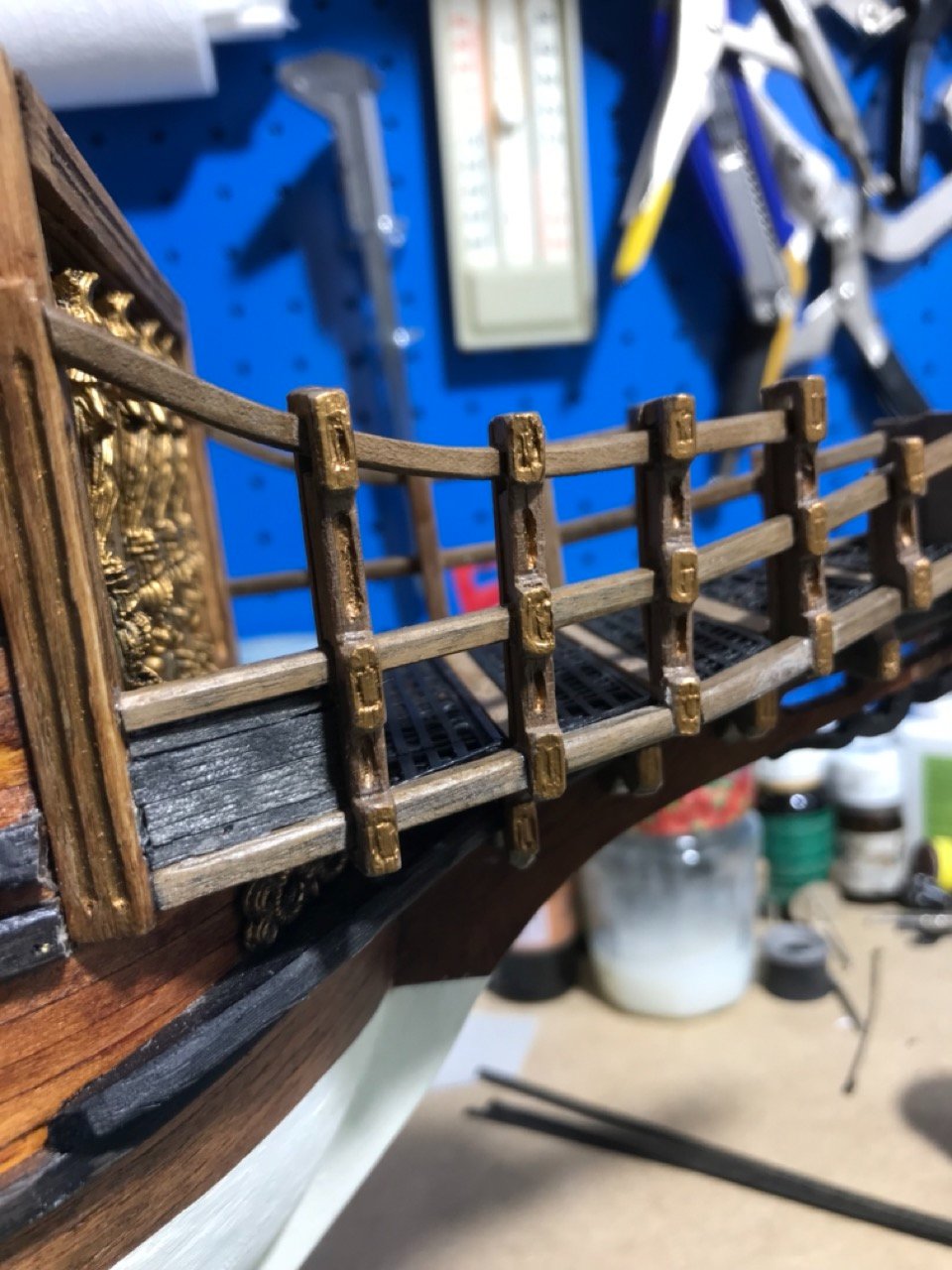

Bueno, sigo con el Soberano. He terminado la batayola del beque (si se llama así) poniendo curvatones internos que he visto en algún barco y que Amati los pone.
IMG_6181 Grande.jpeg (218.81 KiB) Visto 1525 veces
IMG_6182 Grande.jpeg (220.8 KiB) Visto 1525 veces
IMG_6183 Grande.jpeg (261.68 KiB) Visto 1525 veces
IMG_6187 Grande.jpeg (268.16 KiB) Visto 1525 veces
IMG_6190 Grande.jpeg (211.85 KiB) Visto 1525 veces
IMG_6191 Grande.jpeg (261.26 KiB) Visto 1525 veces
manuelsirgo
Mensajes: 849
Ubicación: León

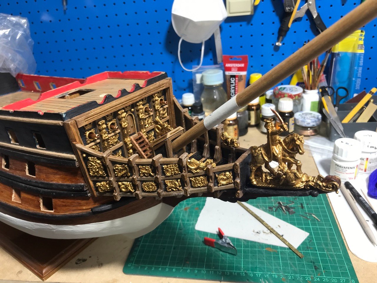

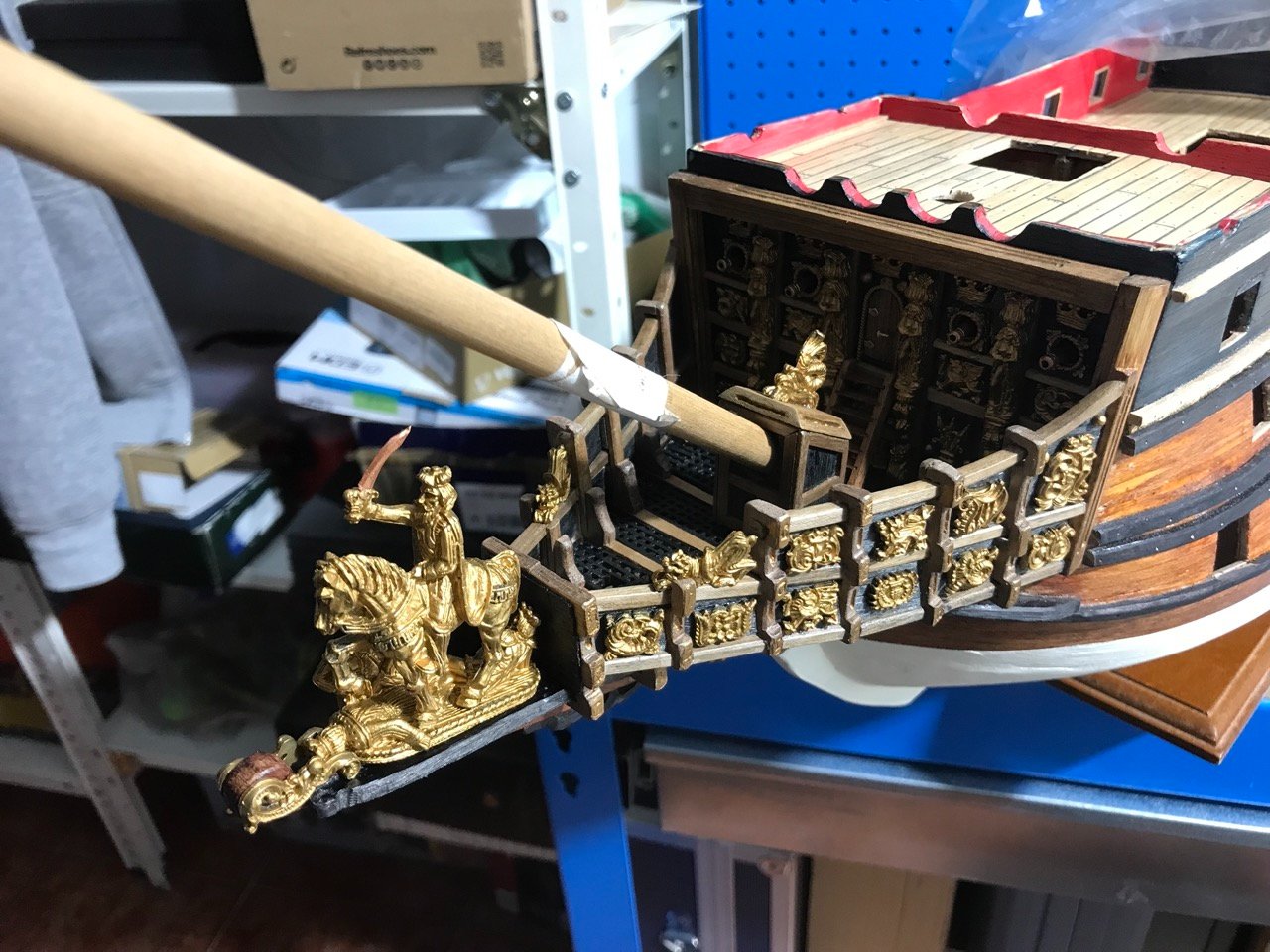

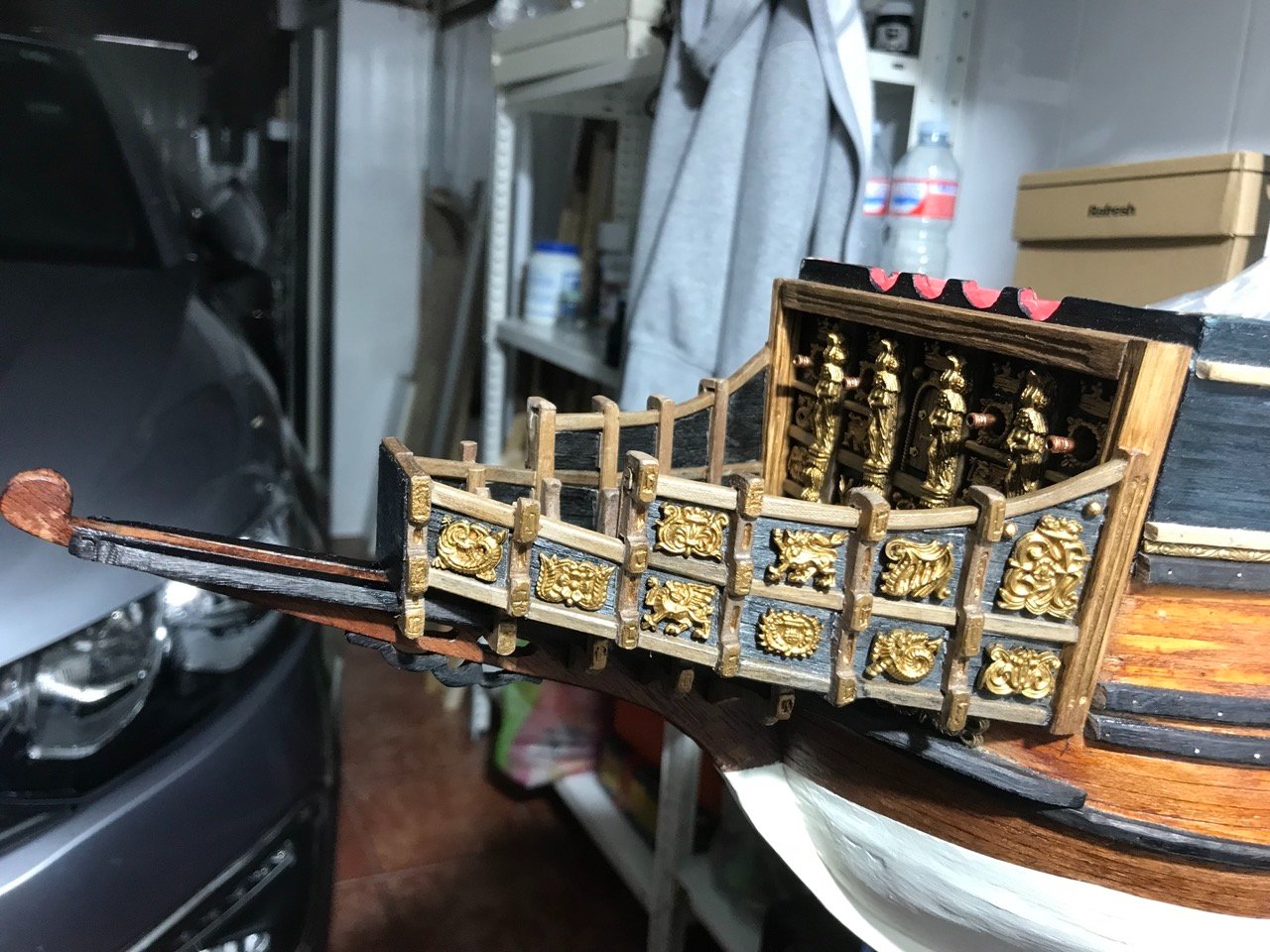

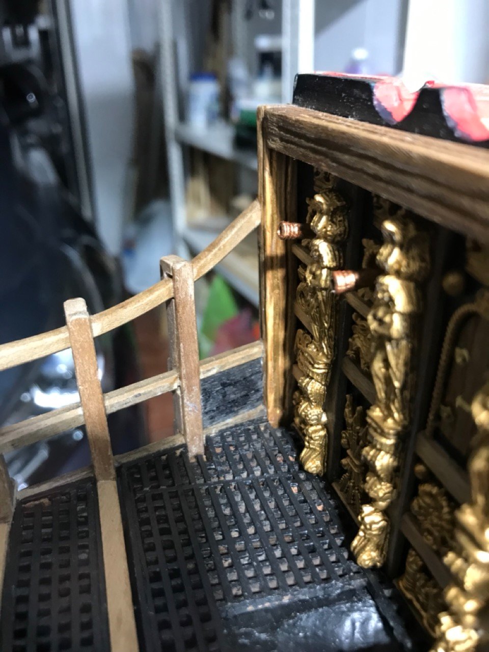

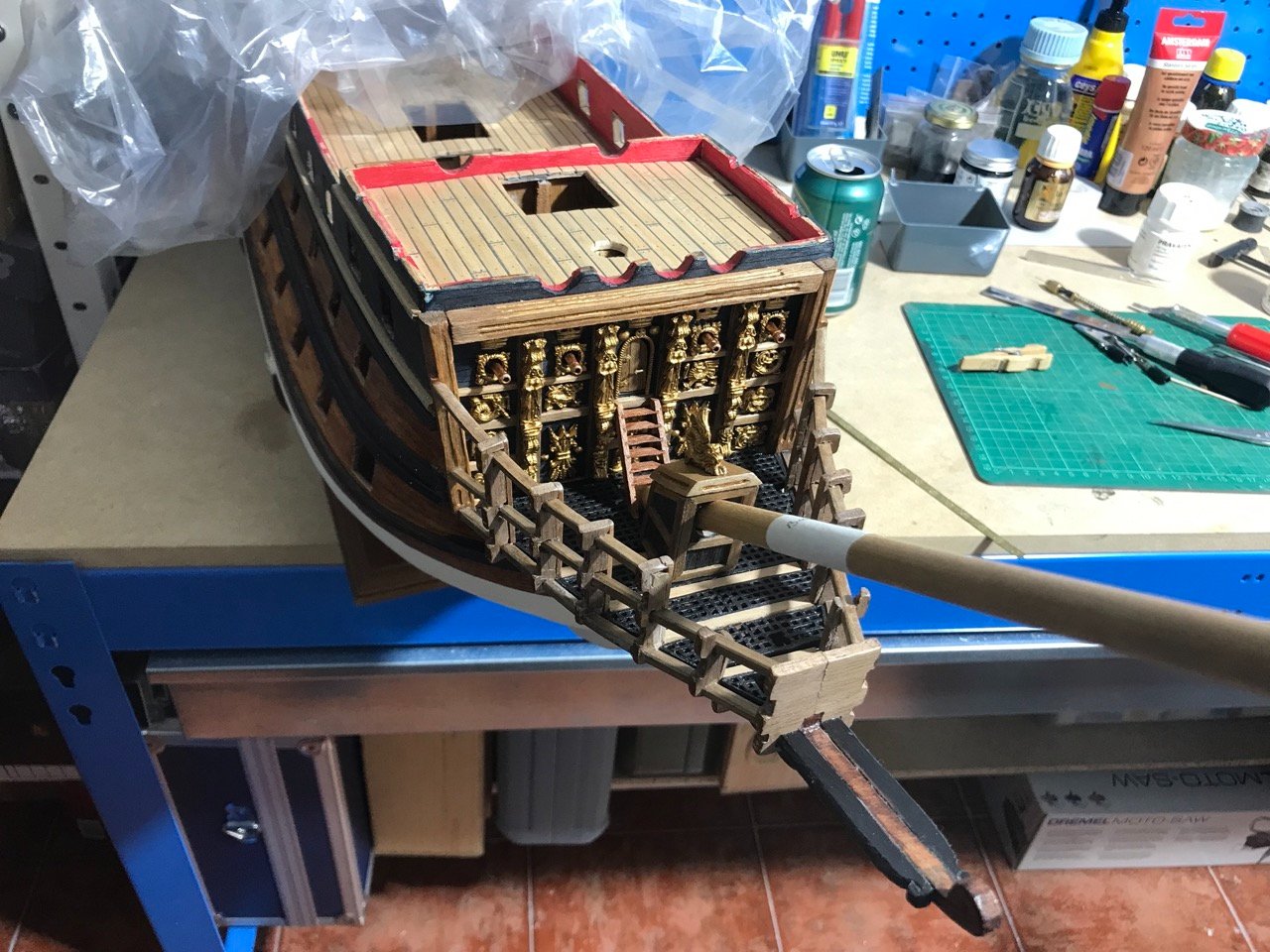

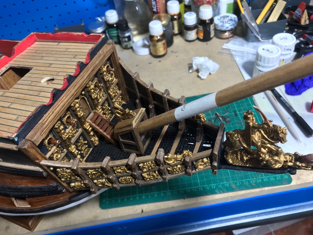

A continuación, la decoración de las metopas y el mascarón.
Tanto el mascarón como la guía del bauprés solo están recibidas para ponerlas más tarde de manera definitiva, cuando no estorben.
Lo siguiente que voy a hacer son las letrinas, serviolas y batayola del castillo.
IMG_6196 Grande.jpeg (248.69 KiB) Visto 1525 veces
IMG_6197 Grande.jpeg (245.96 KiB) Visto 1525 veces
IMG_6201 Grande.jpeg (261.98 KiB) Visto 1525 veces
IMG_6204 Grande.jpeg (272.81 KiB) Visto 1525 veces

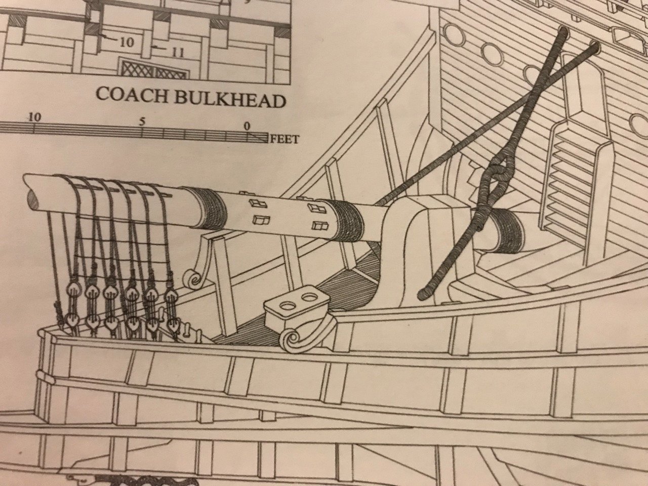

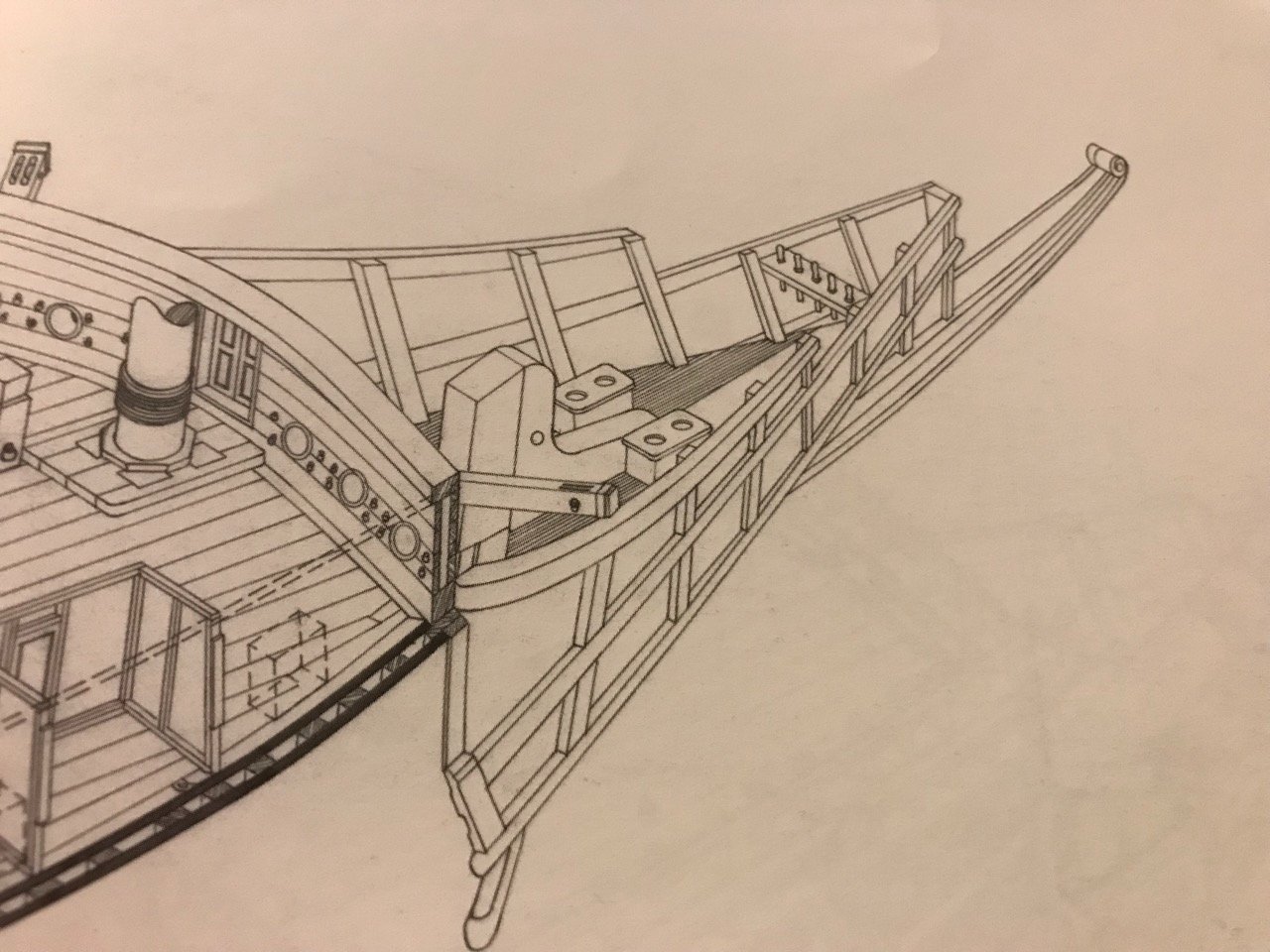

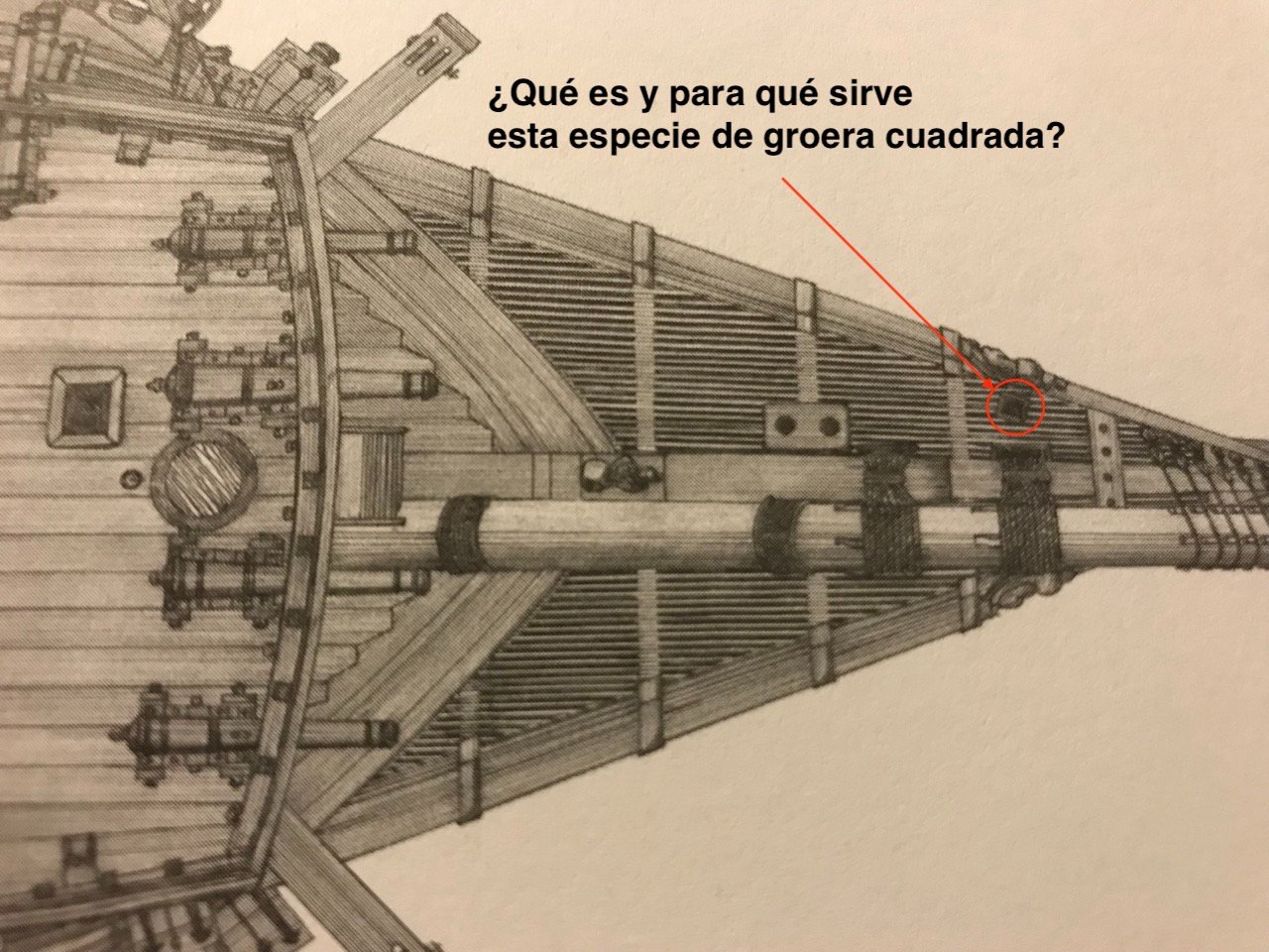

Unas dudas a ver si podéis ayudarme.
En el primer dibujo se ve de cerca una de las dos letrinas. Parece un simple paralelepipedeo recto (un arcón) con una tapadera perforada. ¿Es tan simple?, quiero decir, ¿no tiene respaldos ni tapadera los orificios?
La segunda duda es ¿Tienen que ir necesariamente hacia el beque o se pueden poner cerca de la batayola donde la propia batayola serviría de respaldo? Dibujo 2
Y la tercera, en los planos de Mckay hay dos huecos cuadrados (groeras) hacia proa y cerca de la batayola que no se para que sirven. Dig¡bujo 3

Mensajes: 6056
Las letrinas pueden tener un tubo de madera del diámetro del agujero. No hay tapa. Creo que los puedes poner separados del tajamar, en el Glori van así.
El/ los agujeros cuadrados sirven para no hacer enjaretados pequeñitos y si no hay bombas de aseo que no las veo, para coger agua de mar con un cubo para lavarse y lavar la ropa.
Re está quedando muy bien, ánimo.
