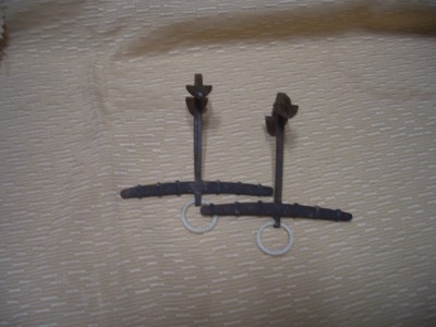

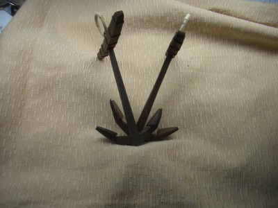

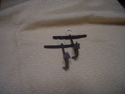

Anclas de 7700 libras.

Mensaje por alcazaba »

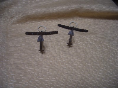

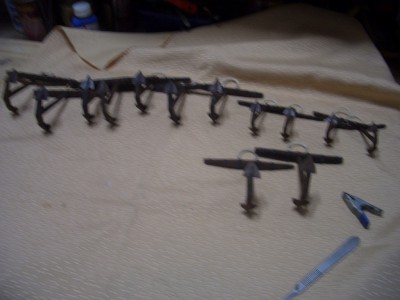

Anclas de 8000 libras.

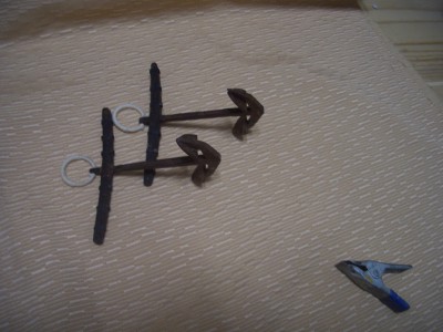

Hola:
¿Las anclas son de madera?
¿los pescantes los vas a pintar?
Me sorprende la limpieza de tu trabajo,¡¡¡ chapo!!!.
Ya sabes que te sigo.

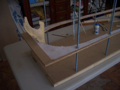

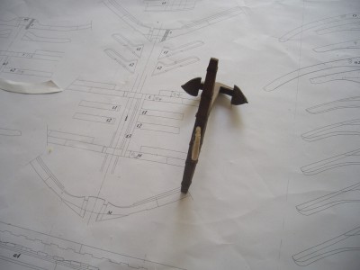

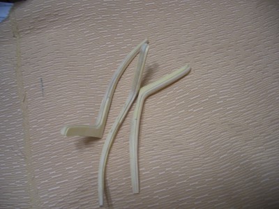

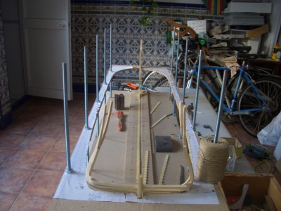

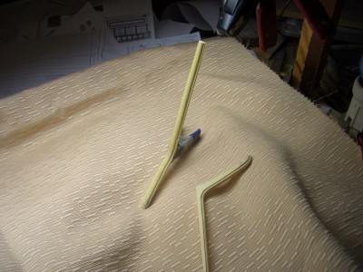

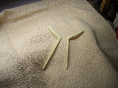

Curva banda, son difícil de hacer debido a que en el plano haría falta otra vista más, al principio la vi sencilla ya que la metería en agua y le daría forma pero no conté que se tenia que doblar lateralmente y no quedaba bien.

Hola Ferrar.
Los pescantes los dejare tal cual están, las anclas también los dejaré en su color, ya que esta madera no sabe nadie que madera es, ya que unos familiares de un compañero de Hobby, son constructores y en un derribo de una casa en Cordoba salió un costero que solo Dios sabe el tiempo que tiene, ni que madera es, pero cuando se lija con grano fino y se le da un brochazo con cola incolora, brilla como un espejo.

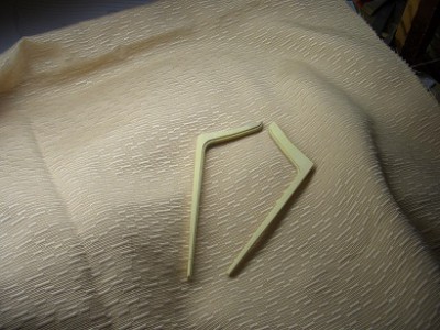

En estas imágenes se ve claramente que las piezas las hice rectas para luego doblarlas, pero la madera lateralmente com bien sabes es imposible doblegarla con tan solo mojarlas.

Hola:
Dudaba si las anclas eran de madera o metal, por eso preguntaba. Cuida esa madera que se ve que da muy buenos resultados.

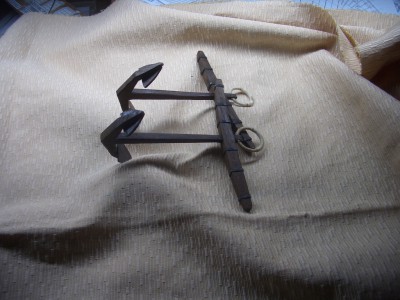

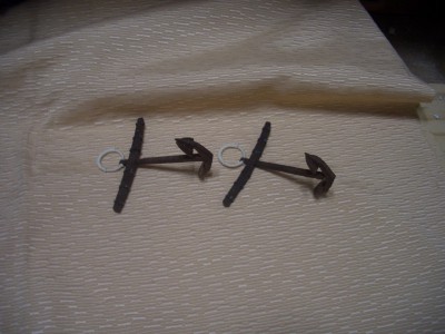

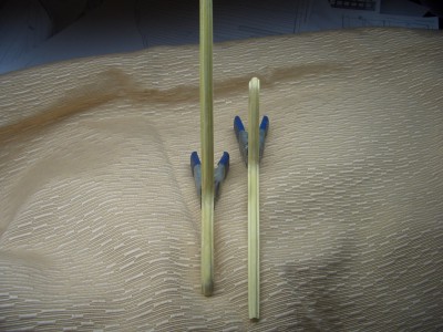

anclas de 6800 libras.

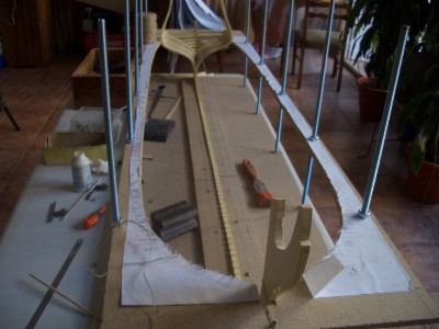

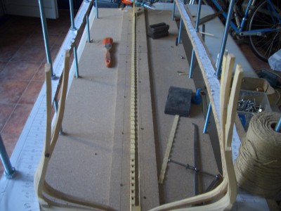

La roda preparada para agregarle las diferentes piezas de la quilla.

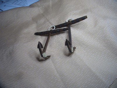

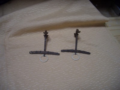

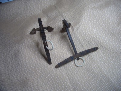

Hola:
Parecen de hierro oxidado. Genial!!!

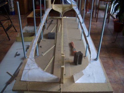

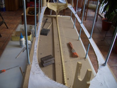

Colocando las piezas de la quilla los encastres para las varengas y alineándola por medio de esas tablas paralelas, que le dan mucha firmeza.

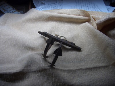

Anclas de 3000 libras.

Anclas de 2500 libras.

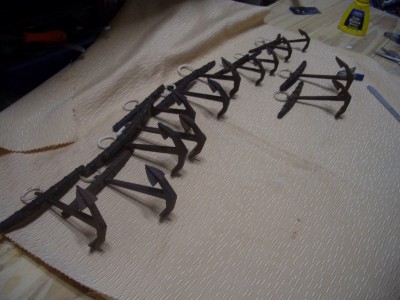

Las anclas del comercio de Marsella terminadas.
