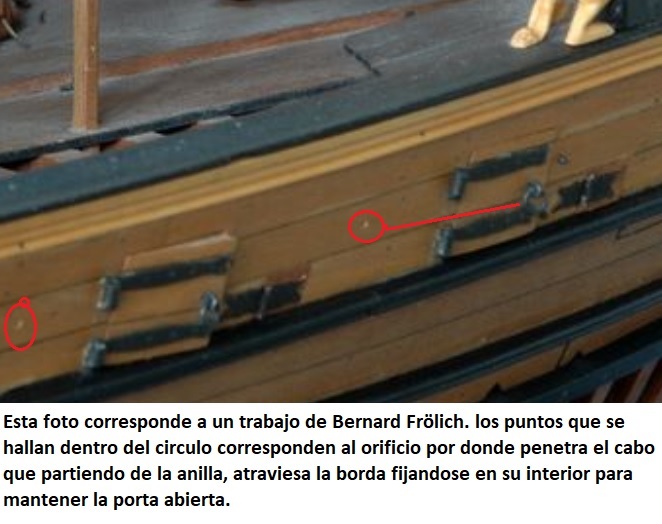

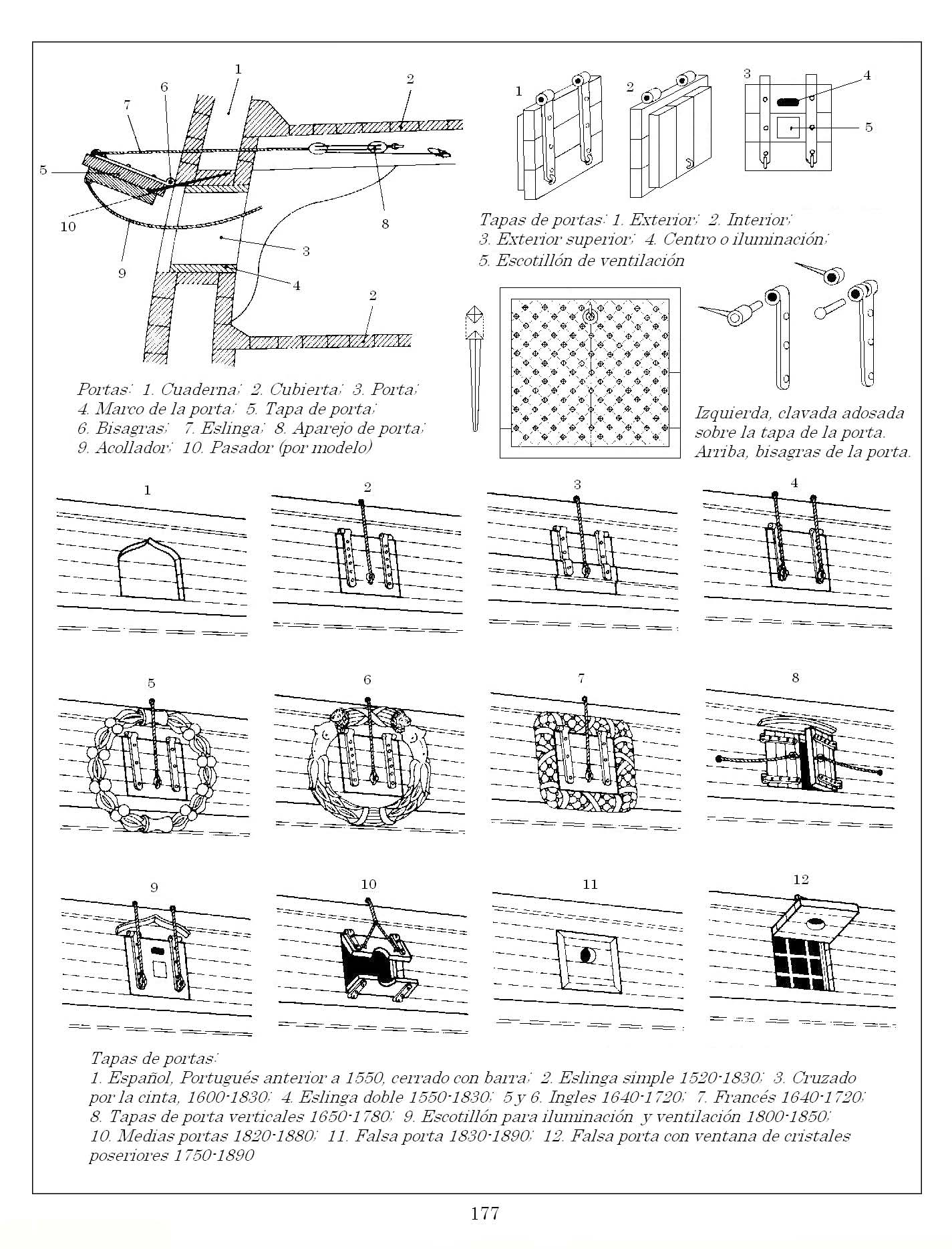

Te adjunto lámina de Mondfeld con las diferentes disposiciones de portas, en el caso de presentarlas abiertas, las argollas coincidirían con las groeras para los cabos, por lo que estas no se verían.

Creo que es así.
Felicidades por tu pulcro trabajo.

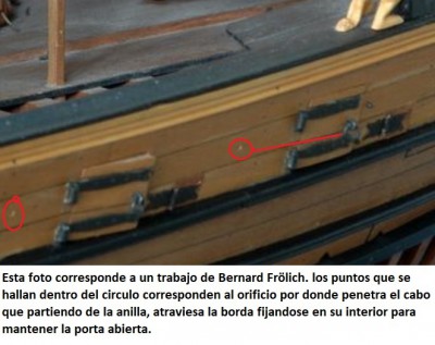

He preguntado en el foro francés por el asunto este de las portas,
si contestan algo interesante ya os lo comunicaré.
saludos:
Edorta.
edorta
Mensajes: 189
Registrado: Jue Jun 25, 2009 7:42 pm
Ubicación: barakaldo
Re: SECCION DE LA BELLE 1684
Mensaje por edorta »

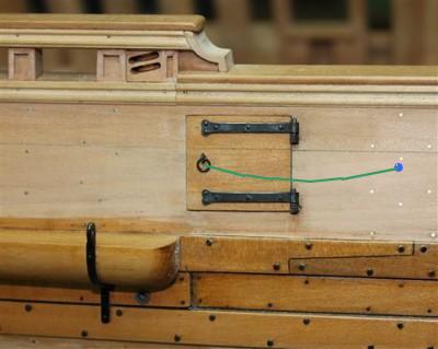

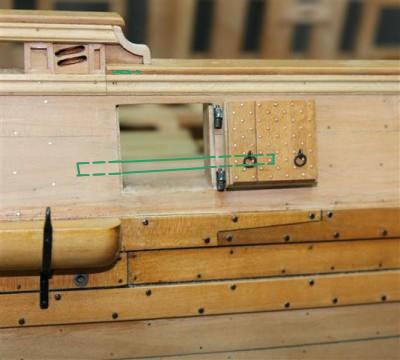

Delacroix me ha contestado lo siguiente en el foro francés MARINE & MODELISME D'ARSENAL, incluyendo dos fotos:
Para mantenerla abierta, hay un agujero y una cuerda atada a un cornamusa.
Para mantenerse cerrada se tiene que poner una palanca del cañon a través y hacer dos amarres entre la palanca y bucles.
(esto es mas o menos lo que vosotros habíais indicado)
Gracias a todos.
Adjunto las fotos que ha mandado Delacroix.
Espero no estar cometiendo alguna irregularidad o incumpliendo las
normas del foro, en el caso de que así fuera,
pido disculpas y aceptaré la reprimenda del administrador.
saludos:
Edorta.

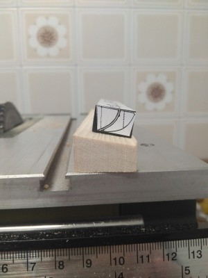

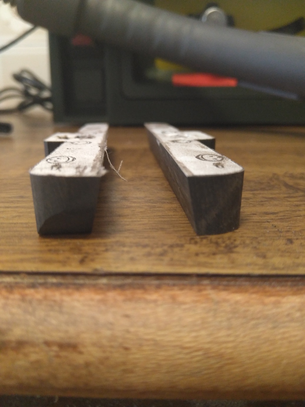

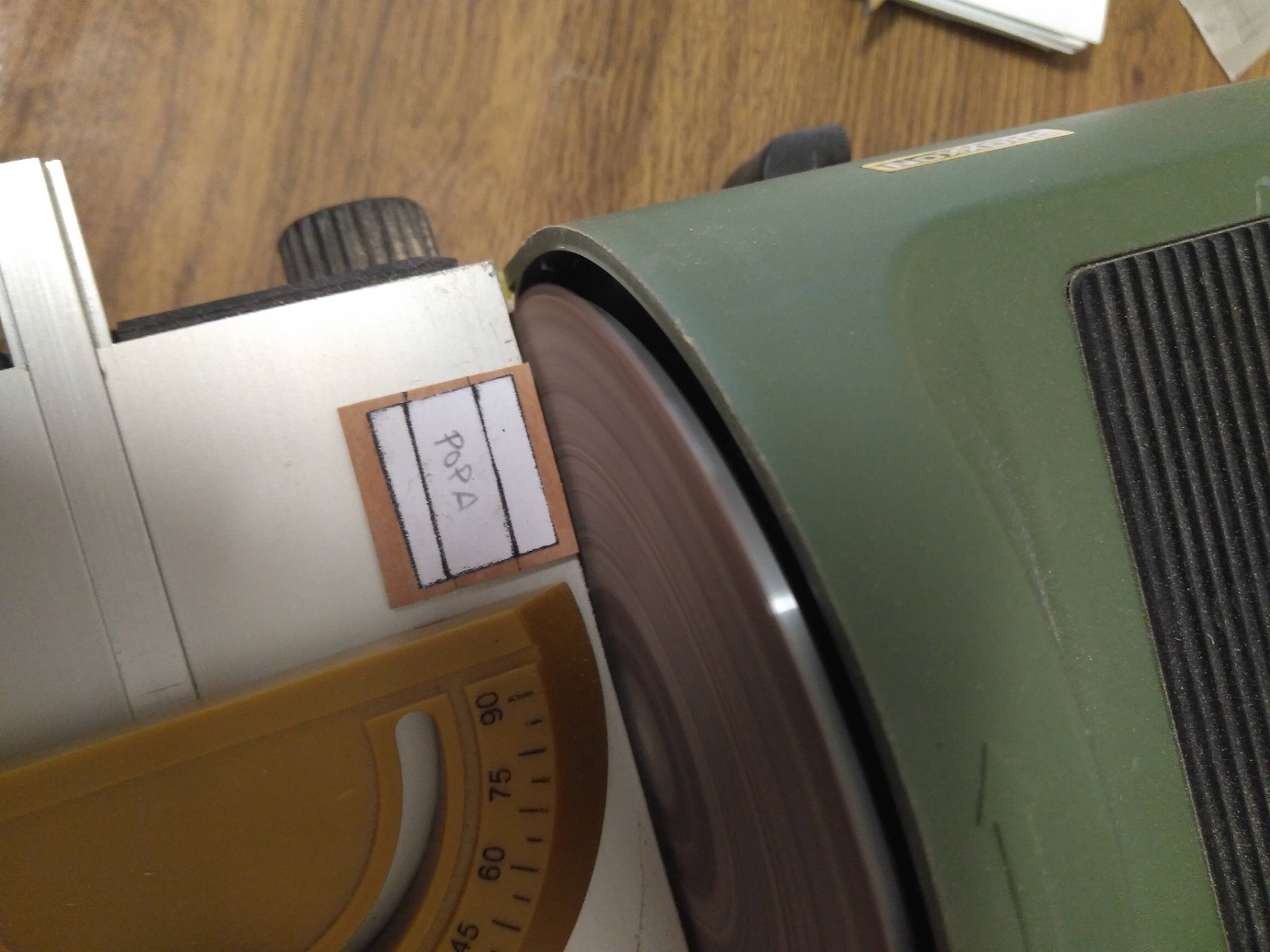

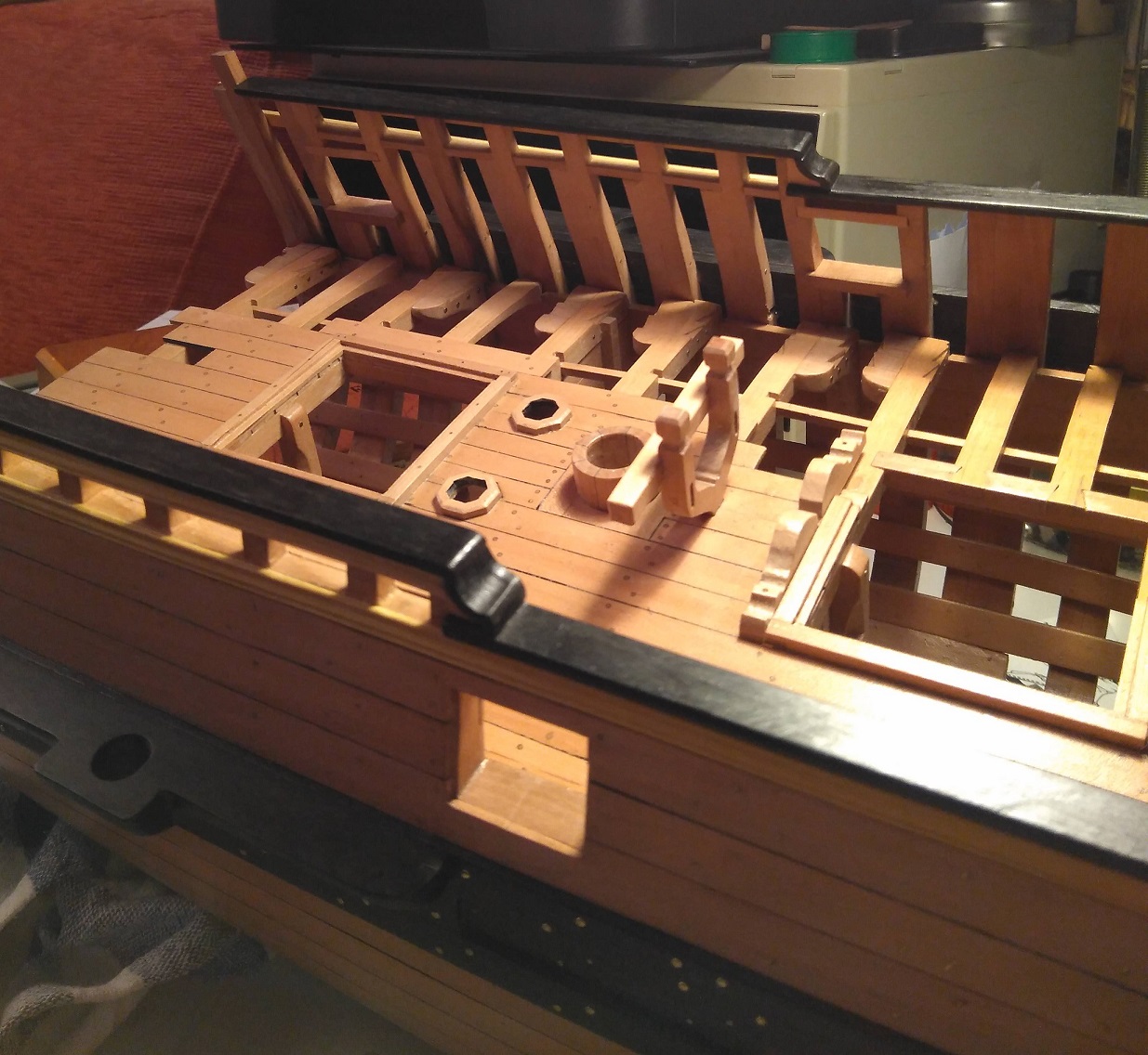

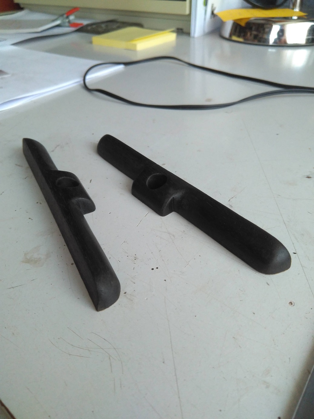

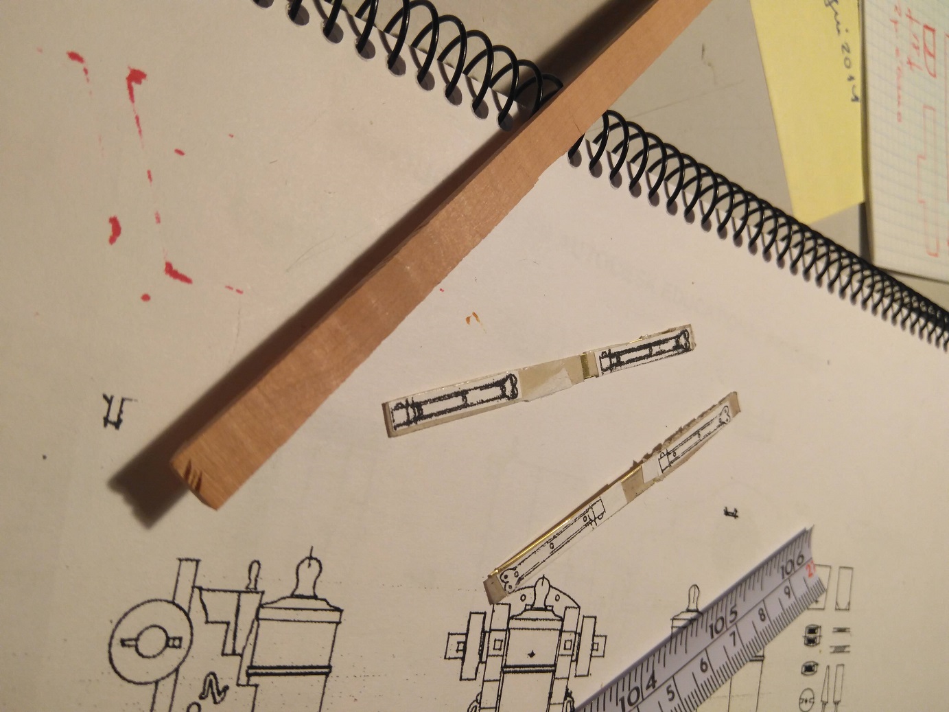

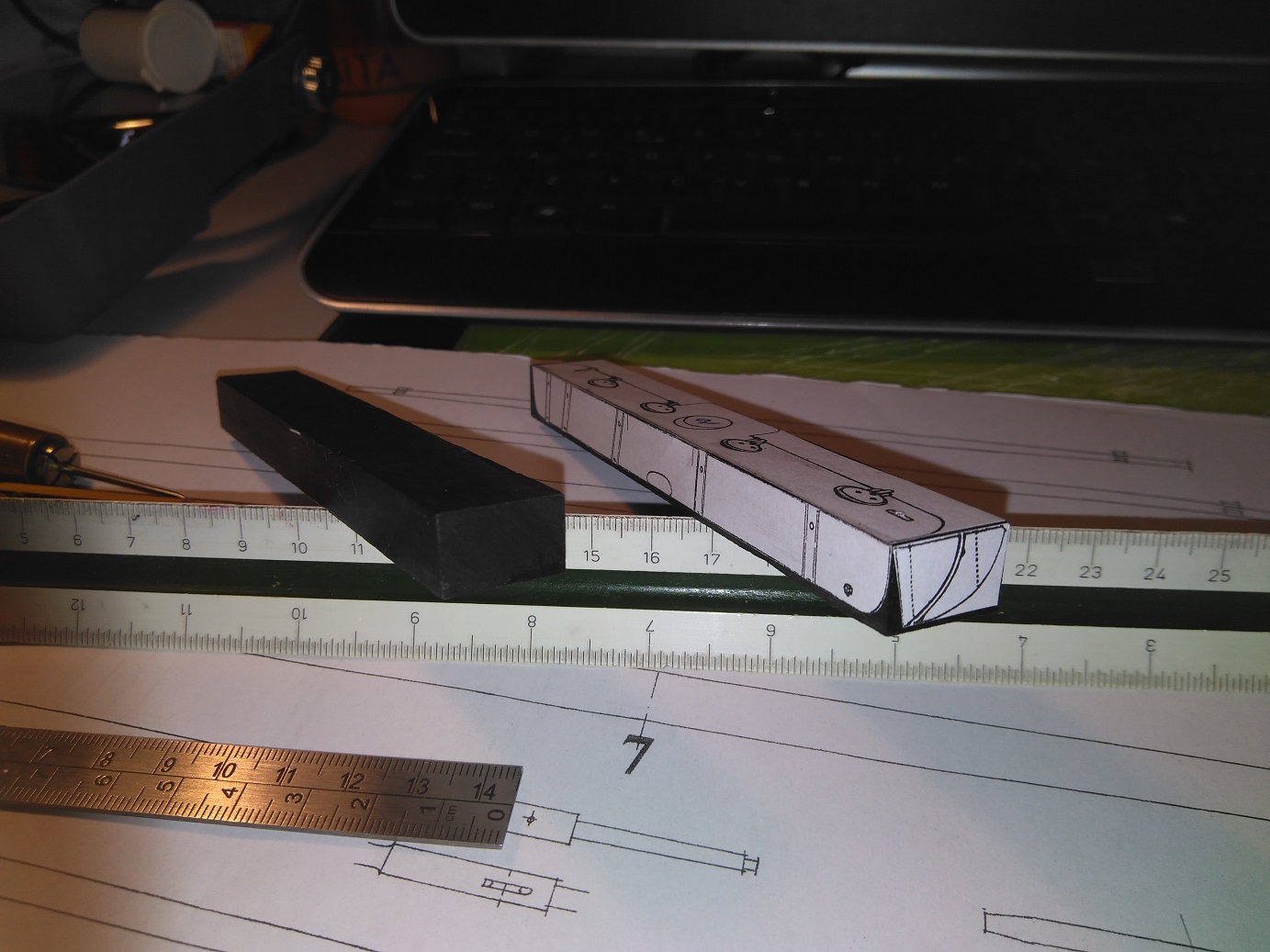

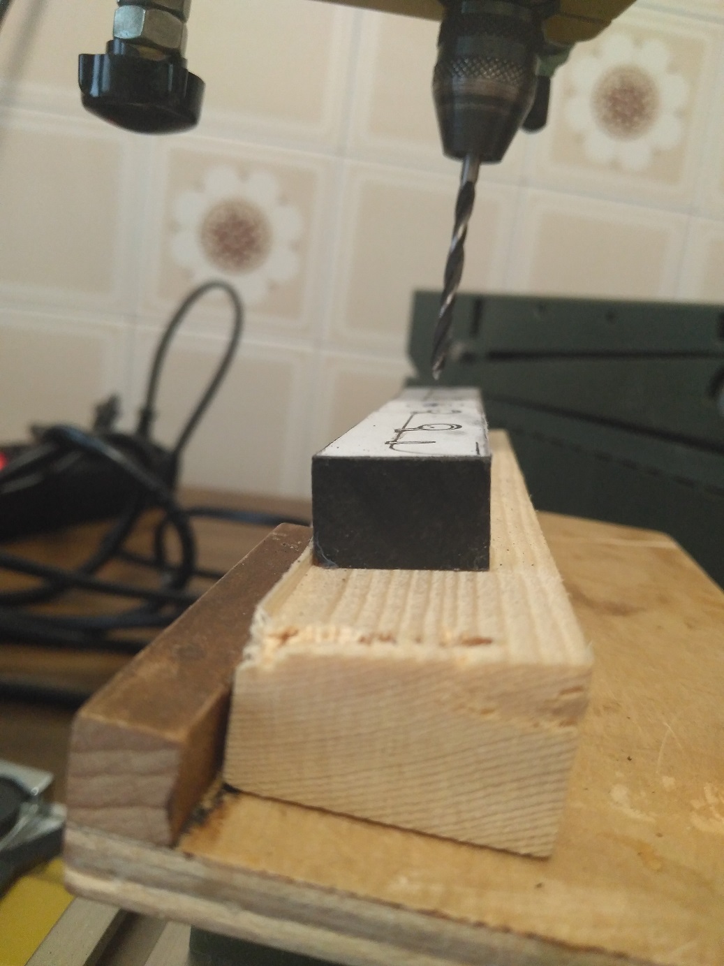

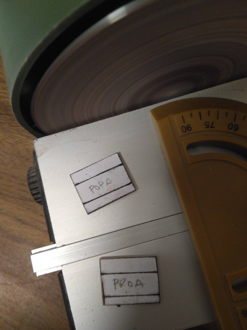

Hola a todos:

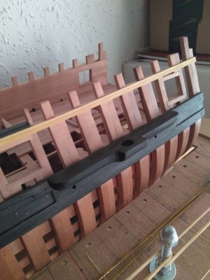

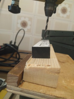

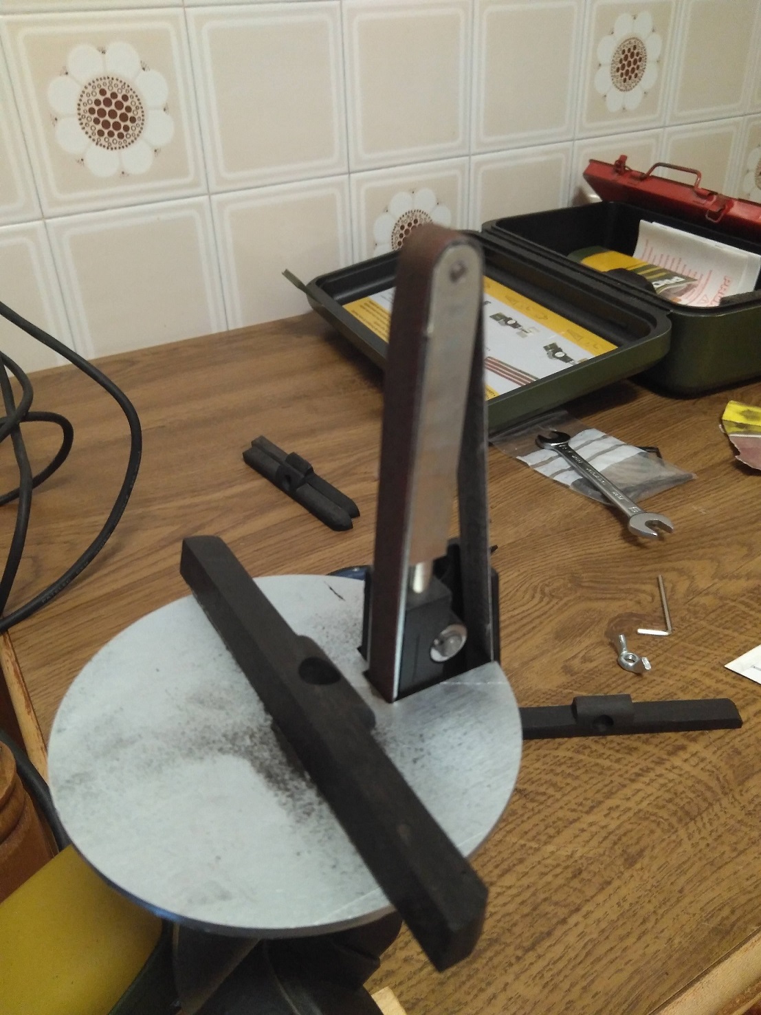

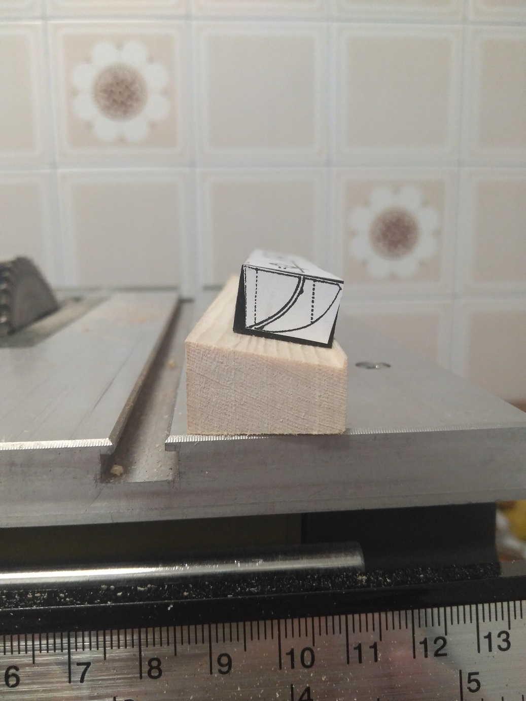

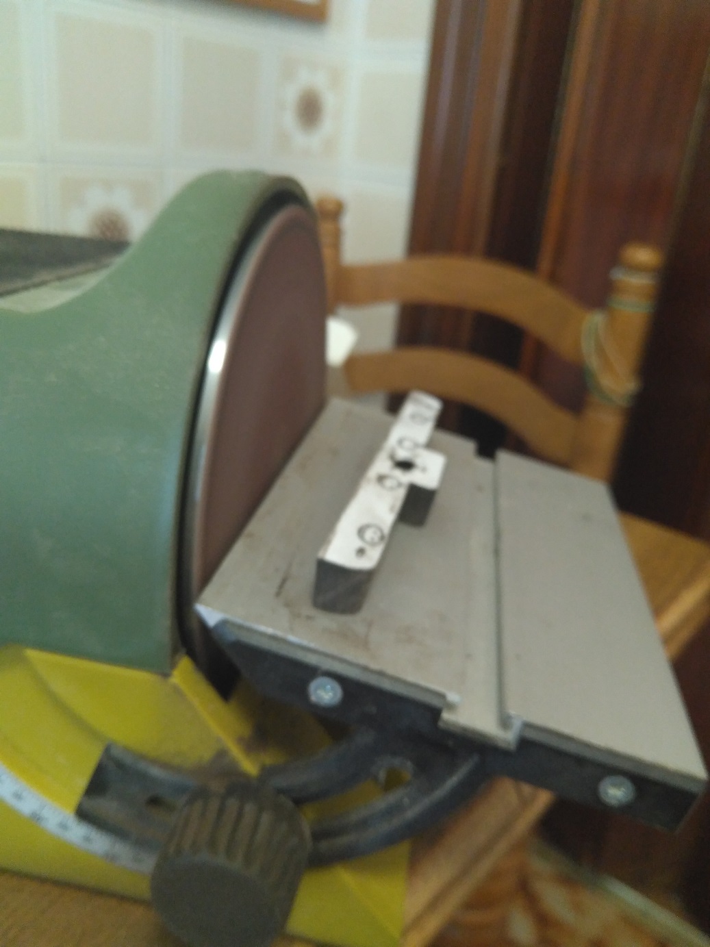

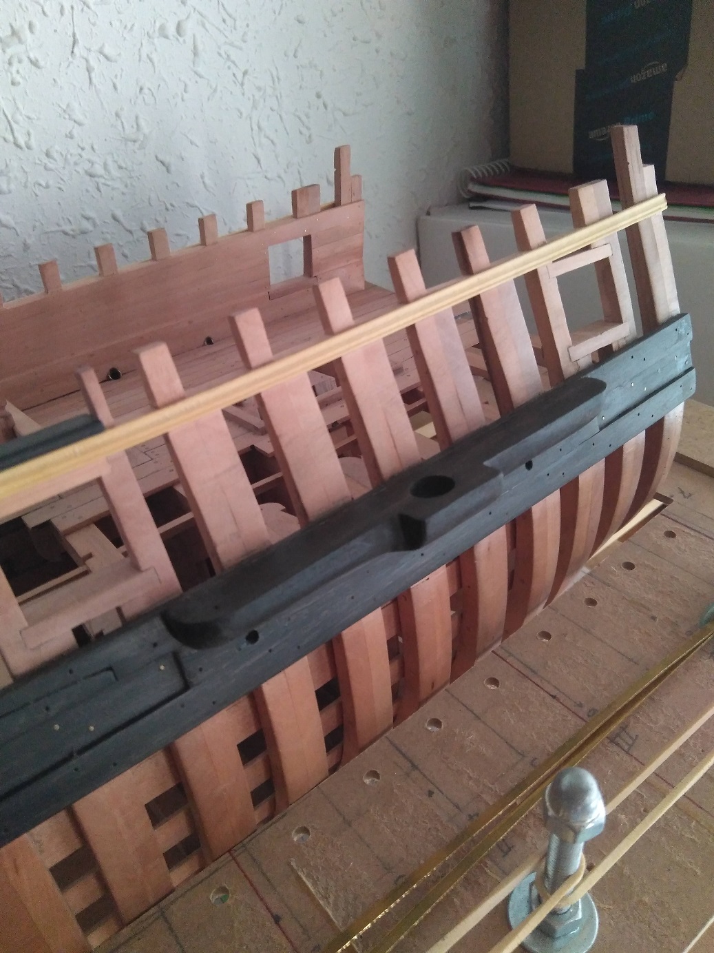

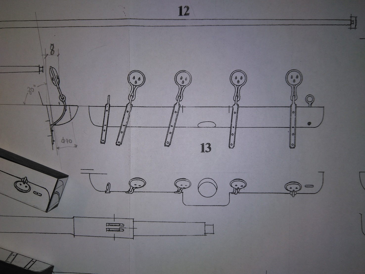

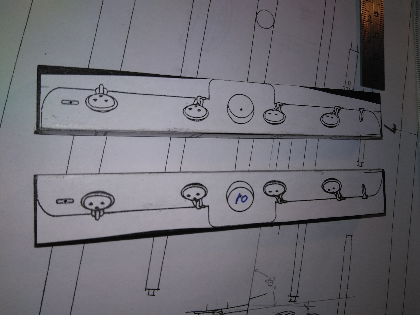

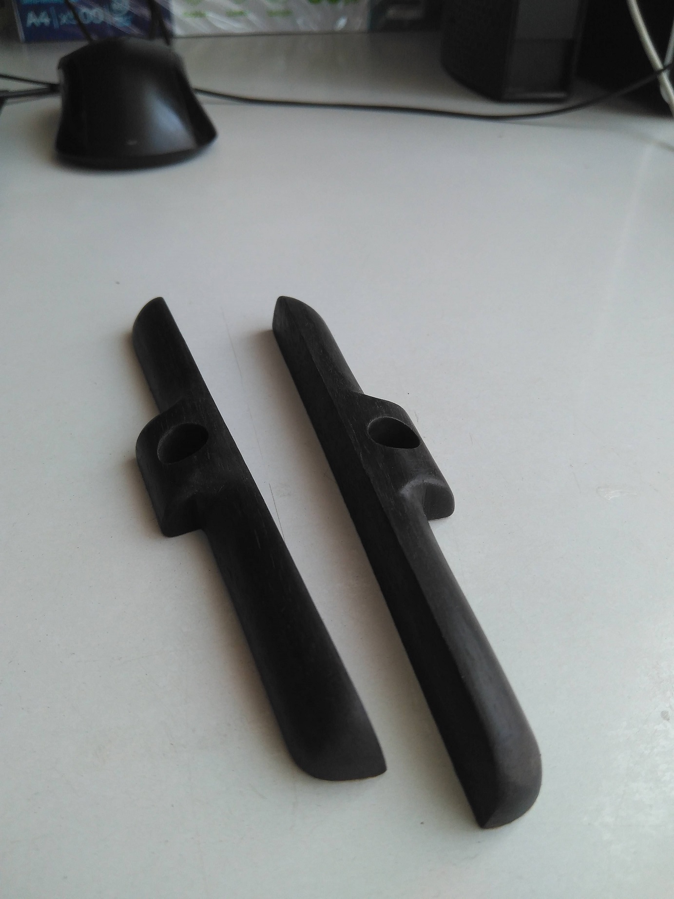

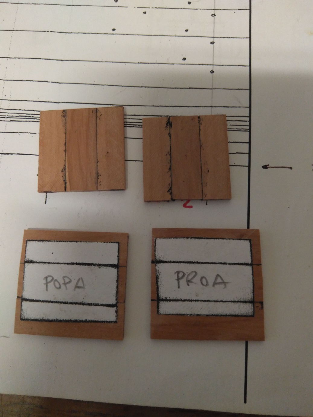

Pongo unas fotos de la fabricación de las mesas de guarnición.
foto del plano con anotaciones
trozos de ébano con copias del plano pegadas
corte de una plantilla de apoyo a 10 grados
pieza apoyada en la plantilla
guia del agujero
guia del agujero
lijado a 10 grados de una cara de la pieza
las dos piezas recortadas y con el lijado de la cara de apoyo a 10 grados
lijado de las curvas de las piezas
piezas acabadas
piezas acabadas
comprobación con plantillas
plantillas
plantillas
mesa colocada
mesa colocada
saludos:
Edorta.

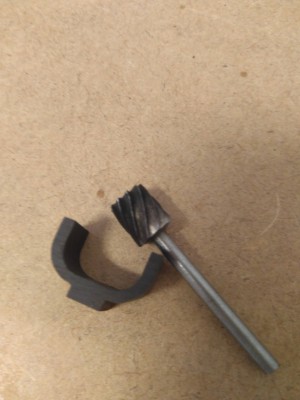

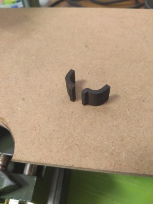

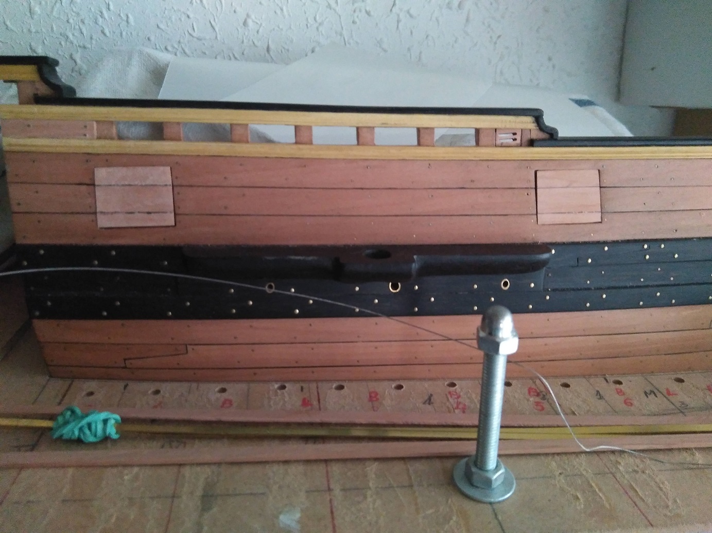

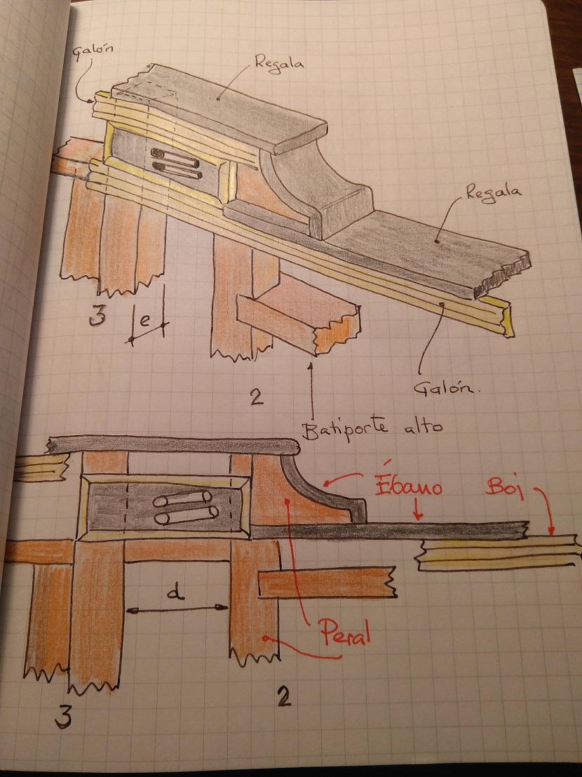

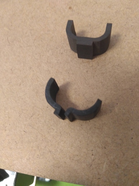

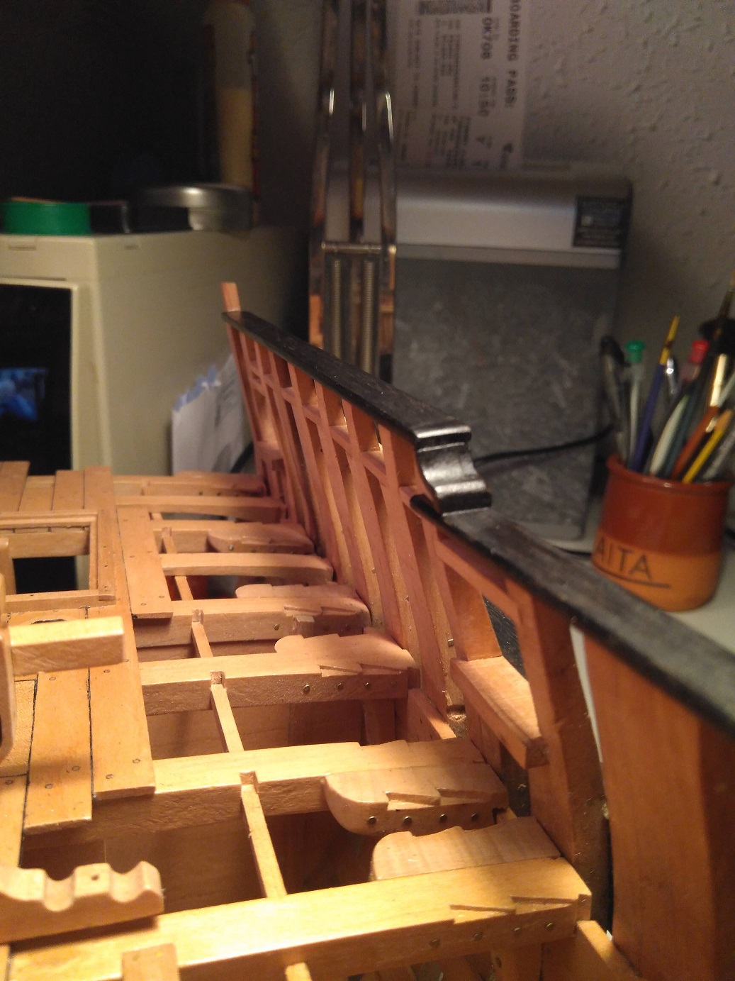

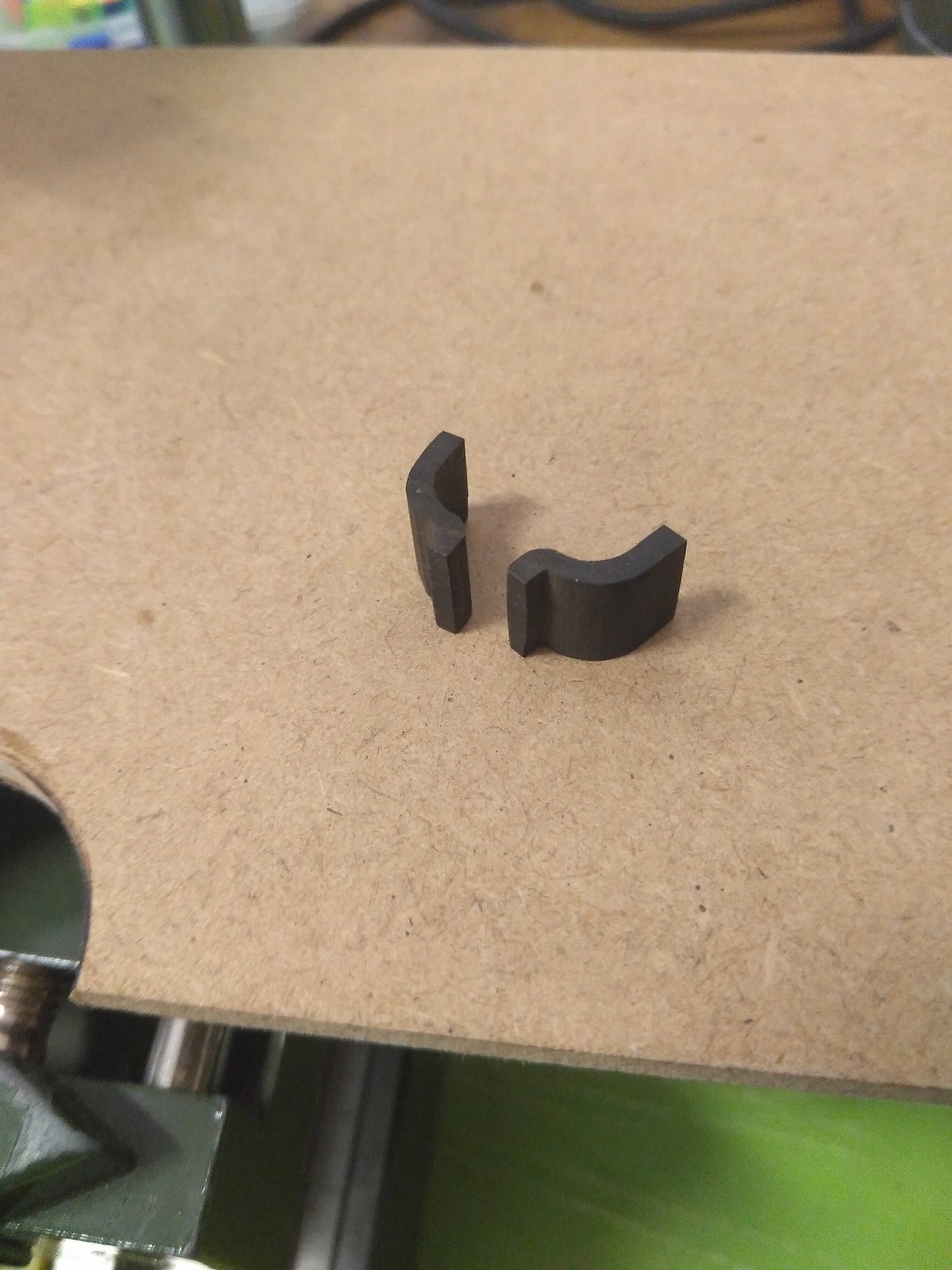

Hola a todos:
Estoy preparando las regalas y las curvas de las regalas (no se como se llaman esas curvas).
Pongo unas fotos del avance del trabajo.
dibujo de como quiero hacer el trabajo.<br />Visto desde la cubierta
dibujo visto desde el exterior
pieza fresada de las dos curvas juntas
curvas separadas
curvas separadas
saludos:
Edorta.
edorta
Mensajes: 189

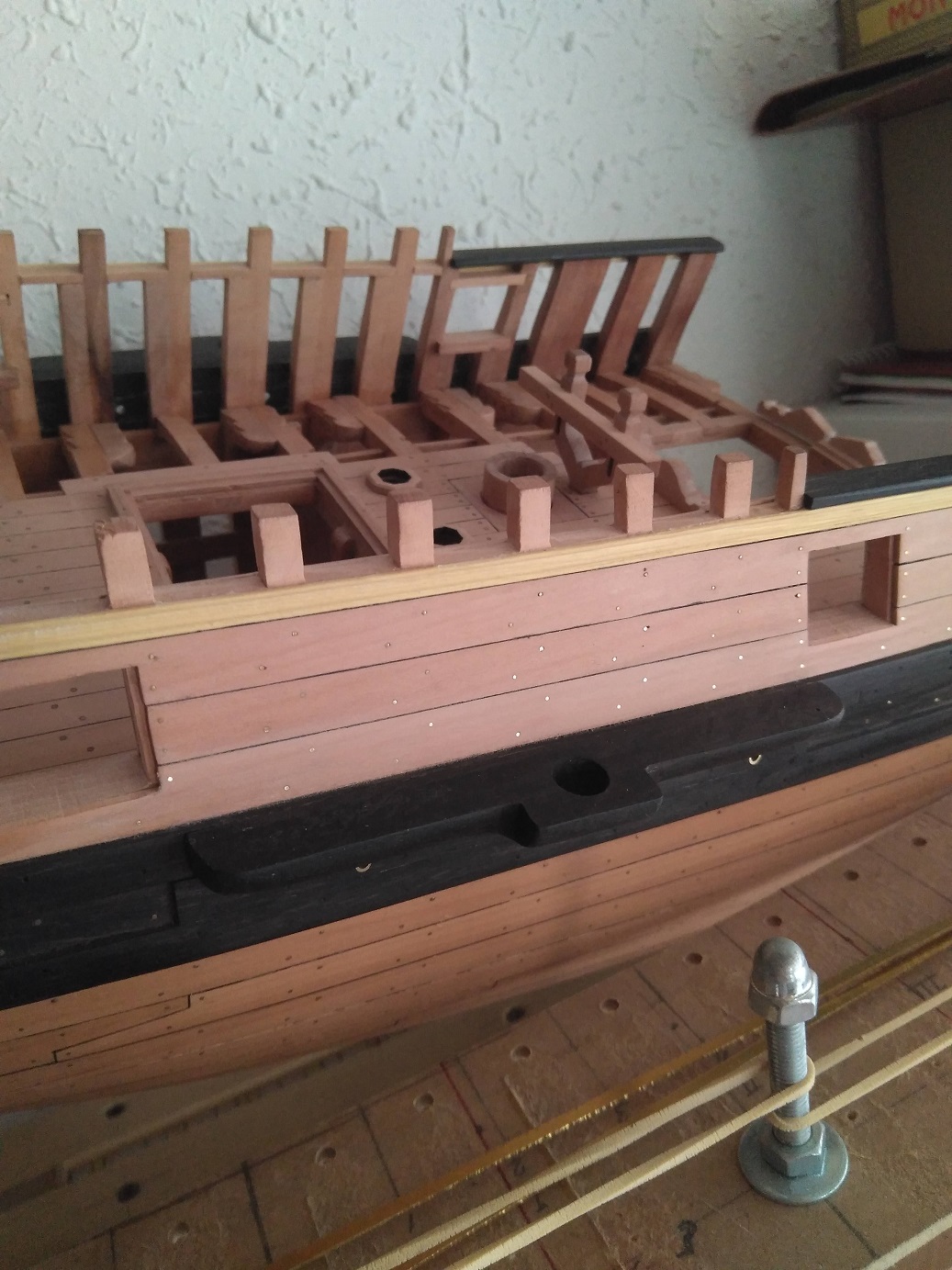

Pongo fotos de las curvas de la regala colocadas en su posición.
saludos:
Edorta.

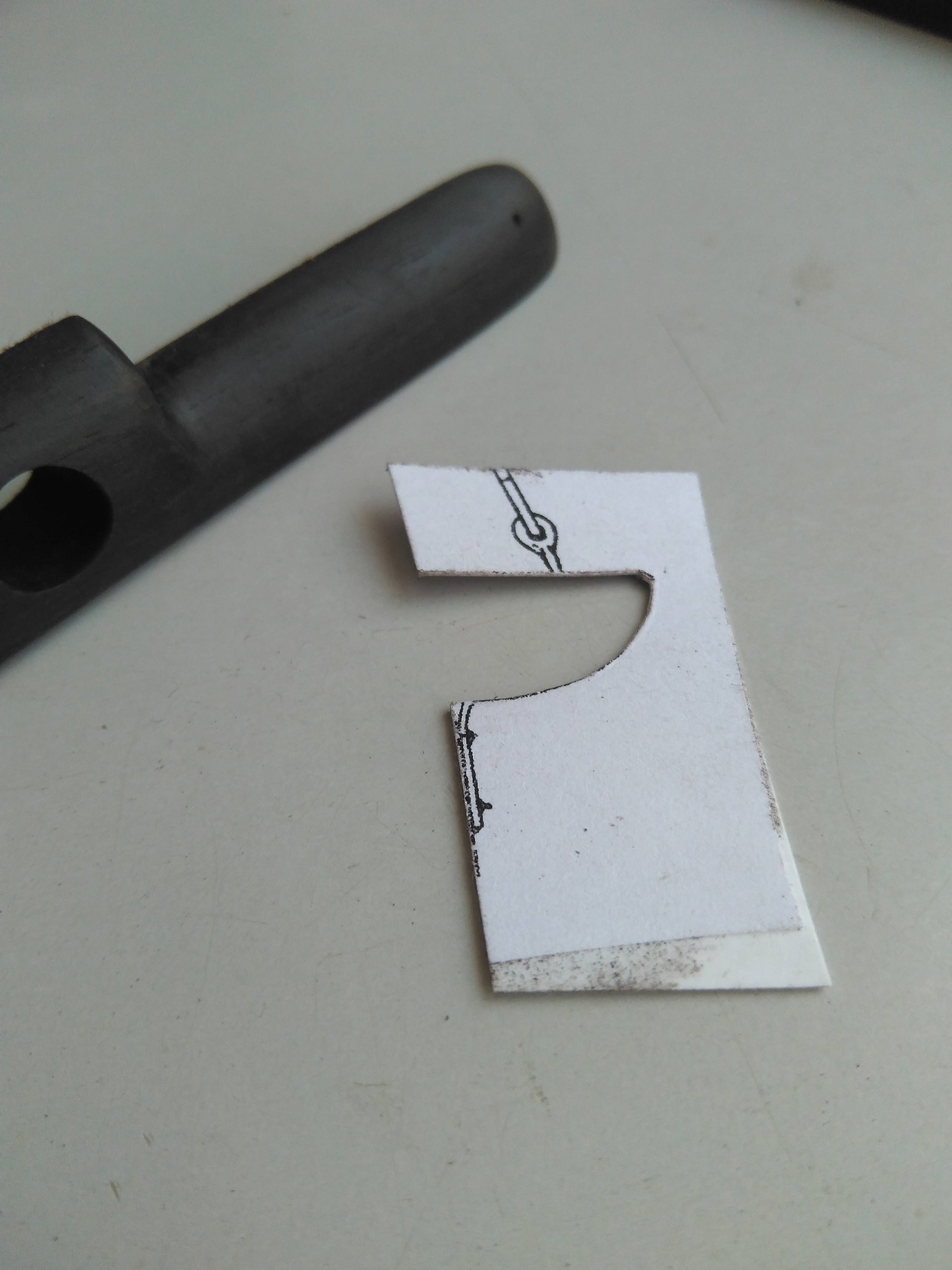

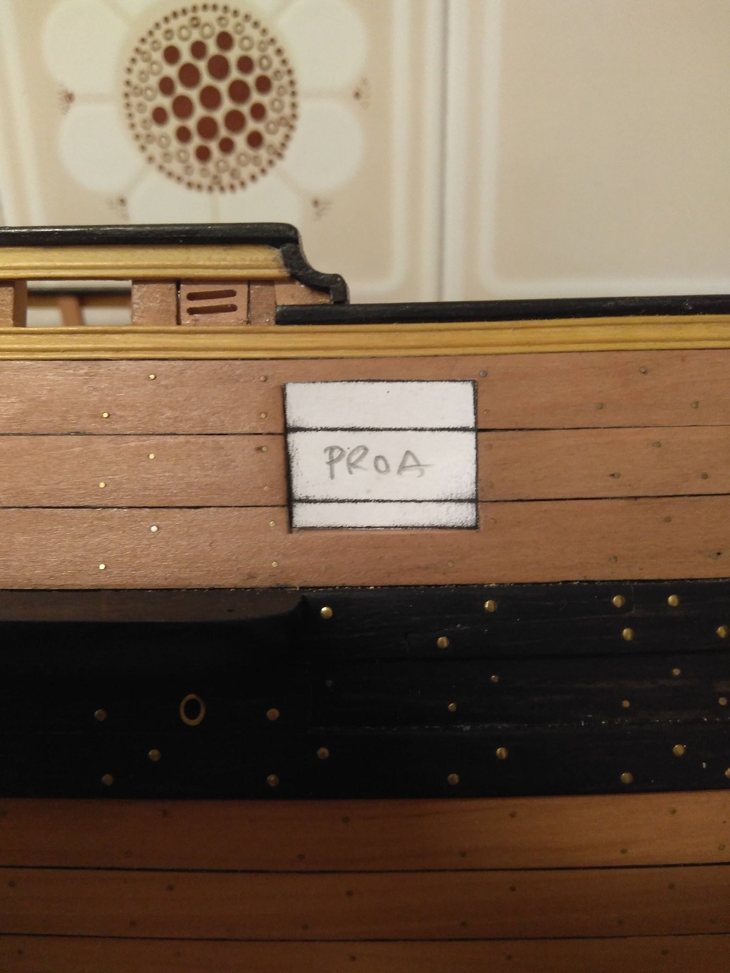

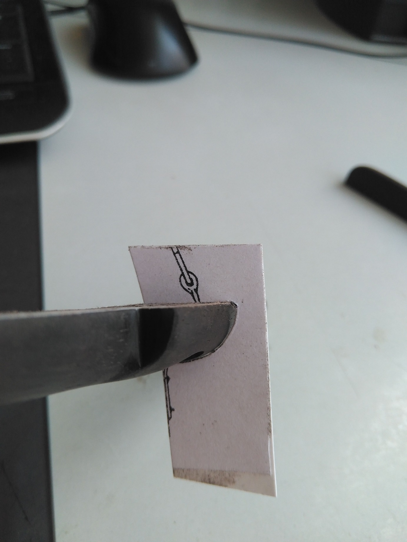

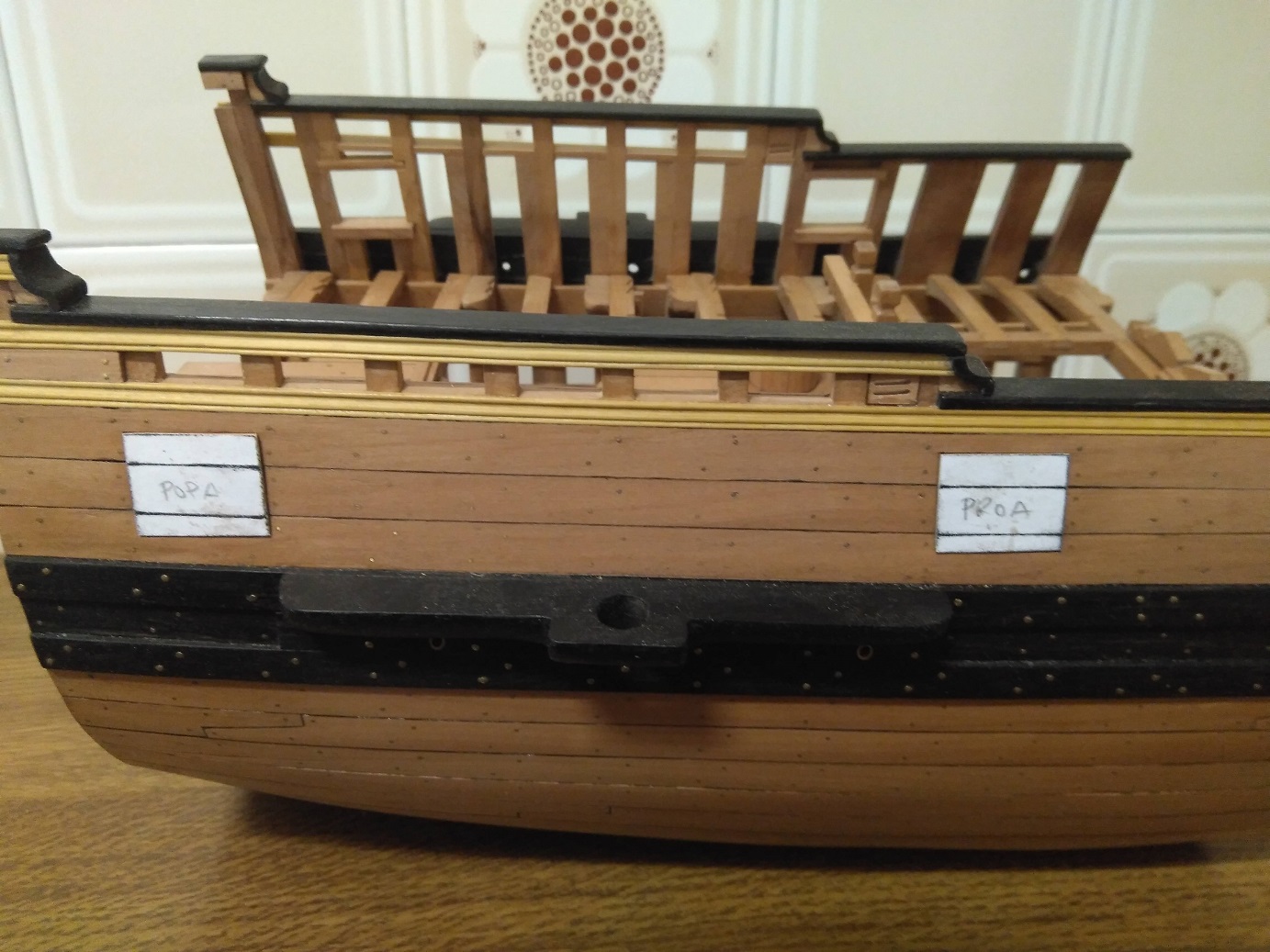

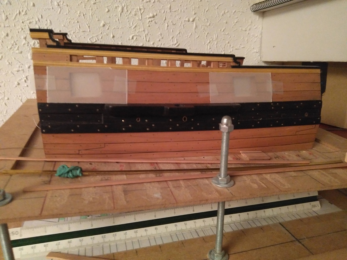

Hola a todos:
Hace bastante tiempo que no escribo en el foro porque he estado un poco
entretenido en otras cosas y he tenido el barquito parado.

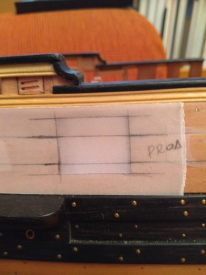

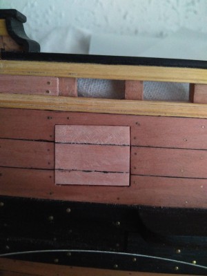

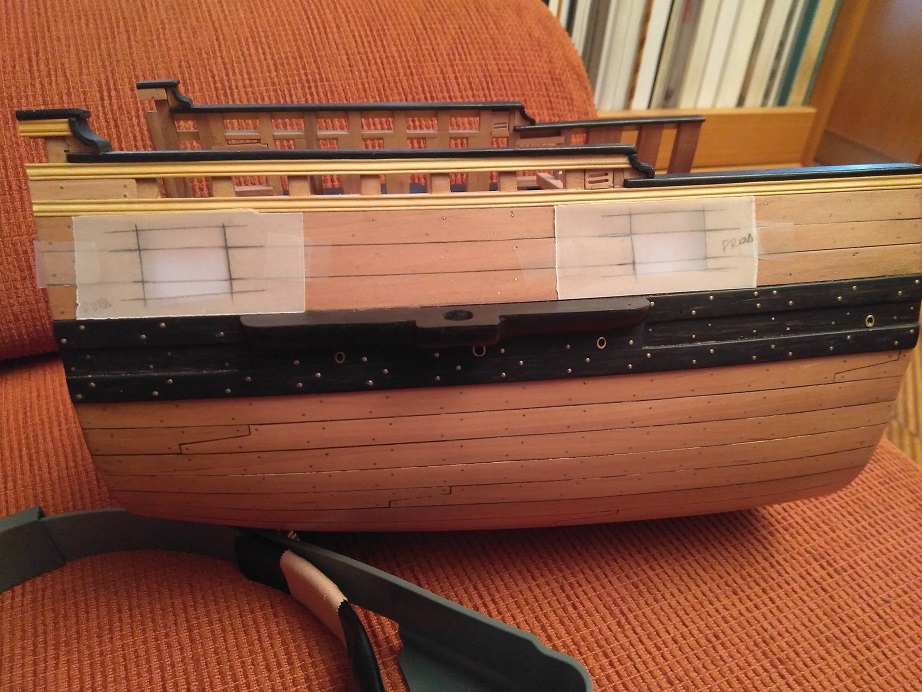

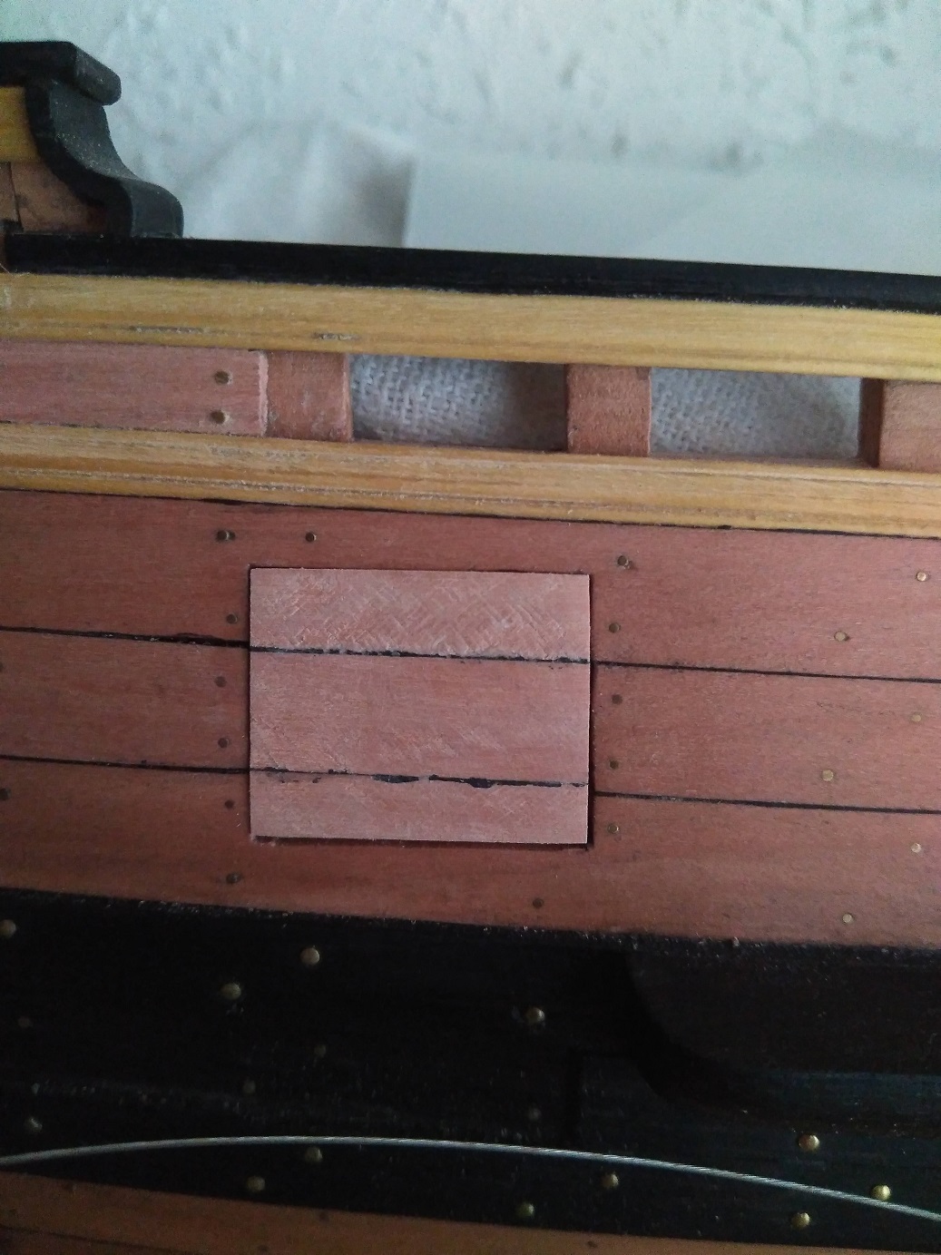

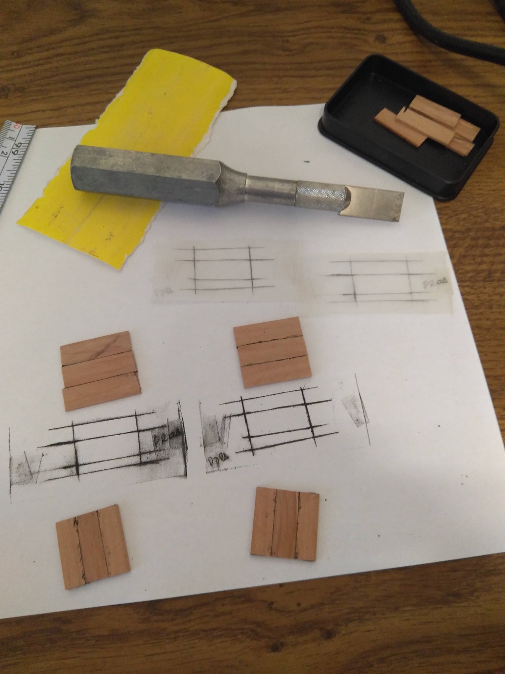

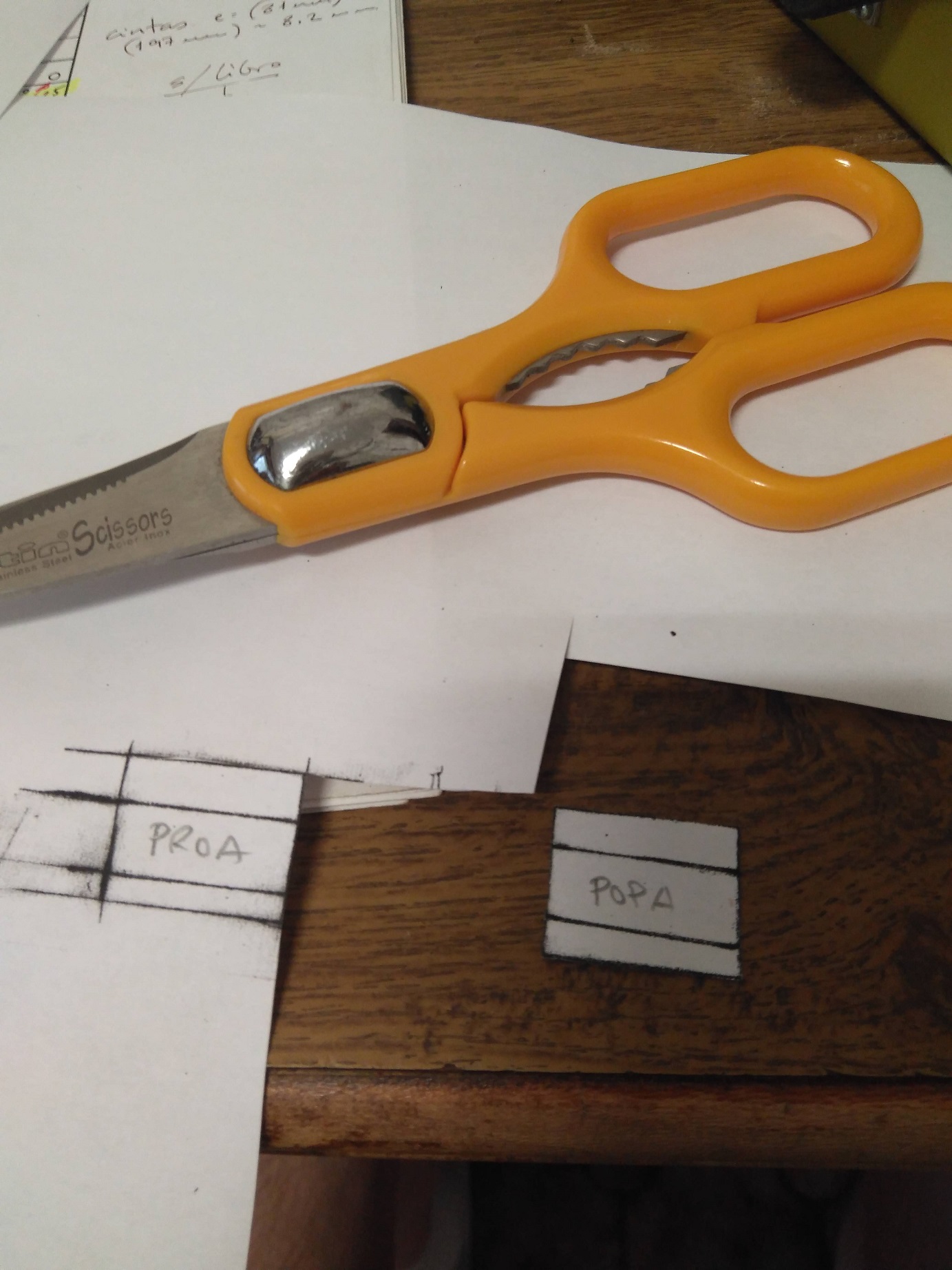

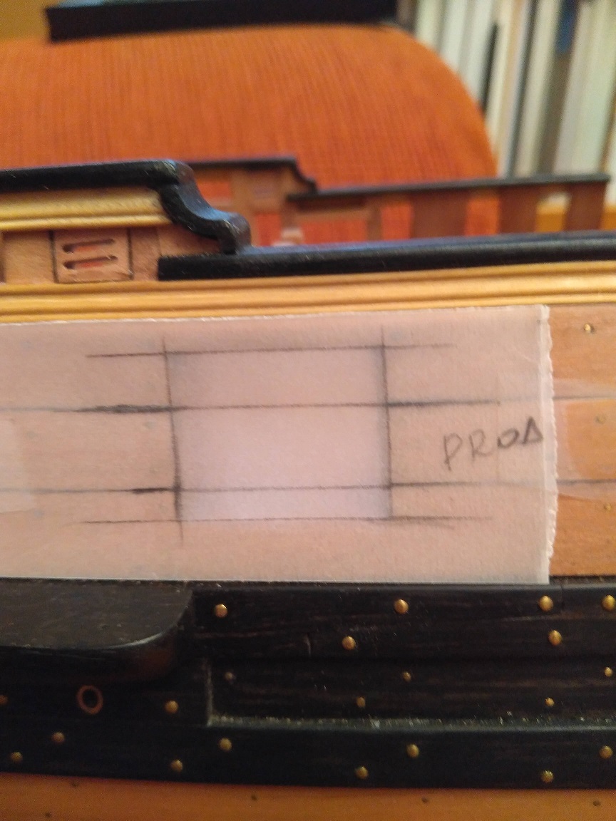

Ahora estoy haciendo las portas, y pongo unas fotos con la forma de trabajarlas.
Todavía le falta mucho curro, pero según lo vaya trabajando seguiré poniendo fotos.
he pegado unos papelitos transparentes encima de las portas para poder calcarlas
después he marcado las portas
fotocopias de las transparencias
recorte de las fotocopias
presentación de las fotocopias en los huecos de las portas
ajuste de las portas
saludos:
Edorta.

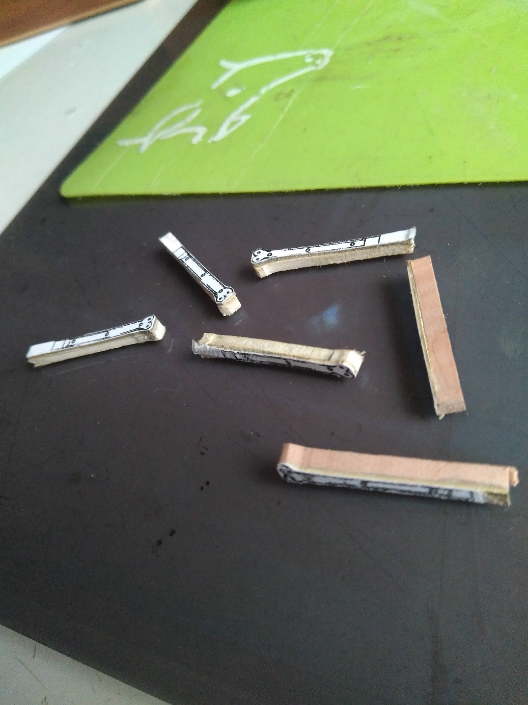

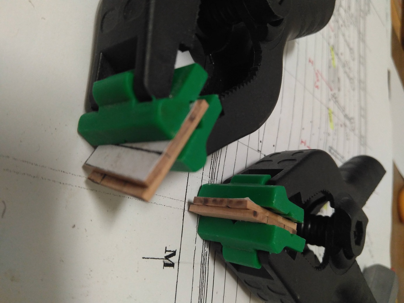

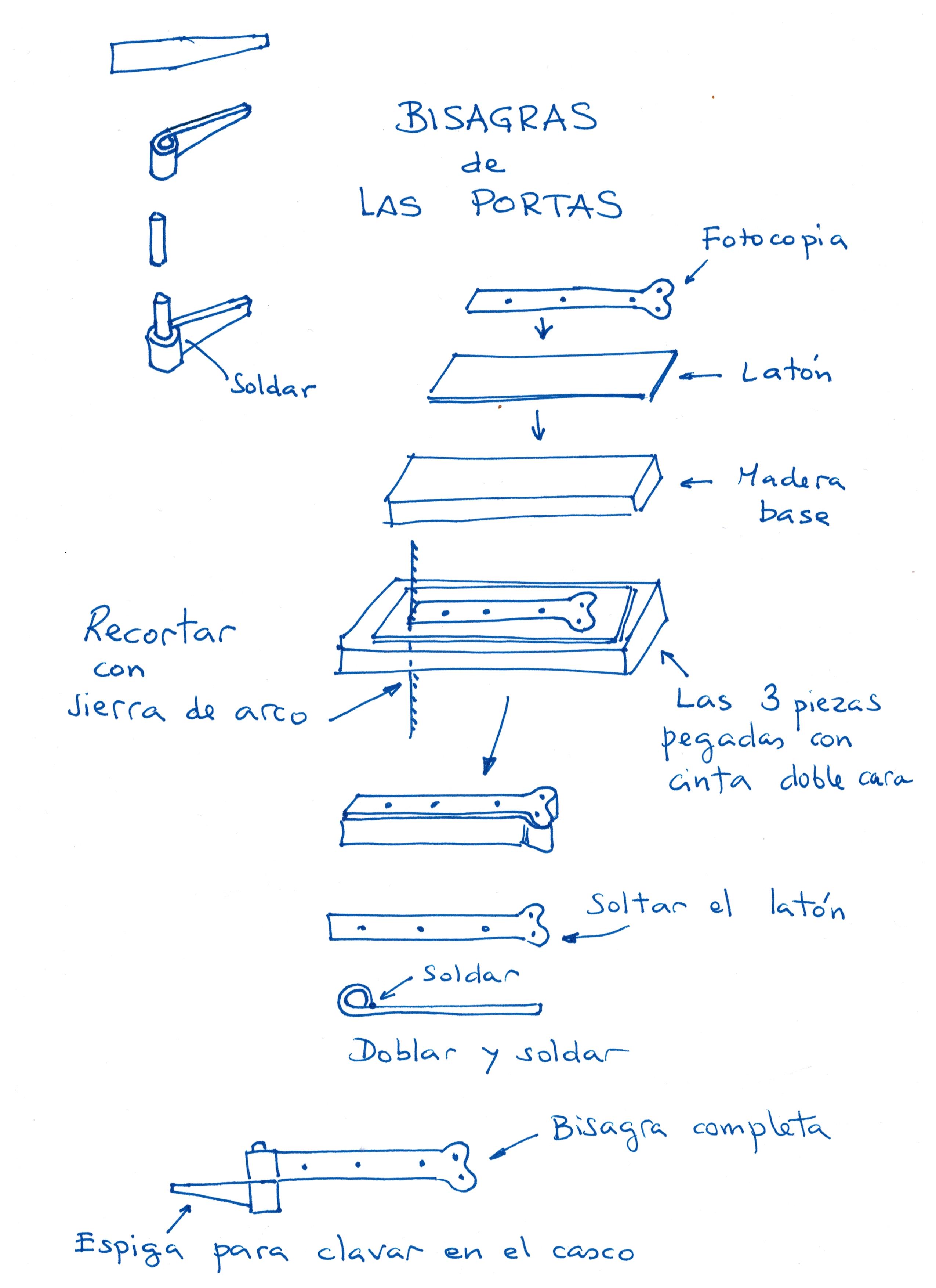

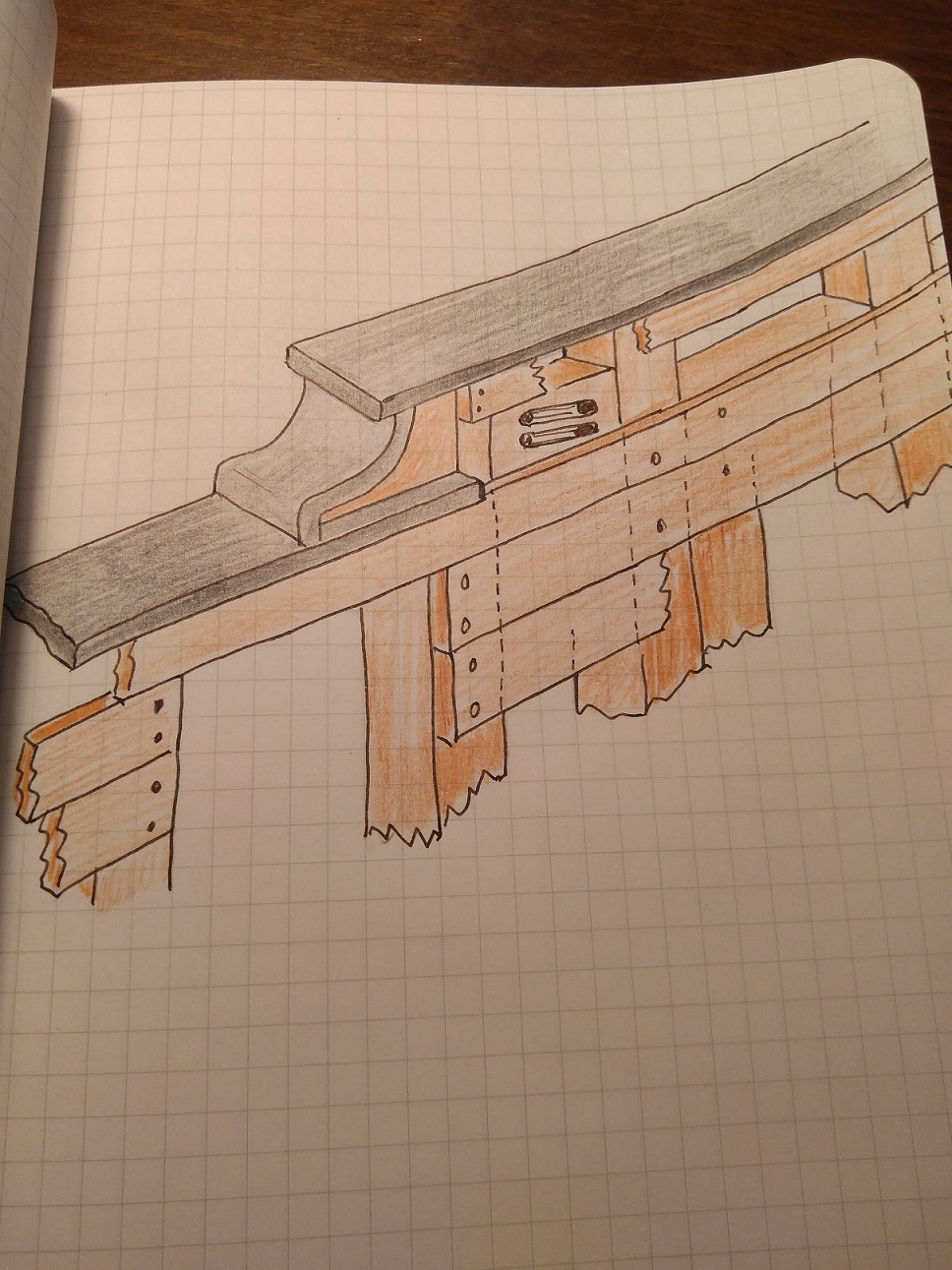

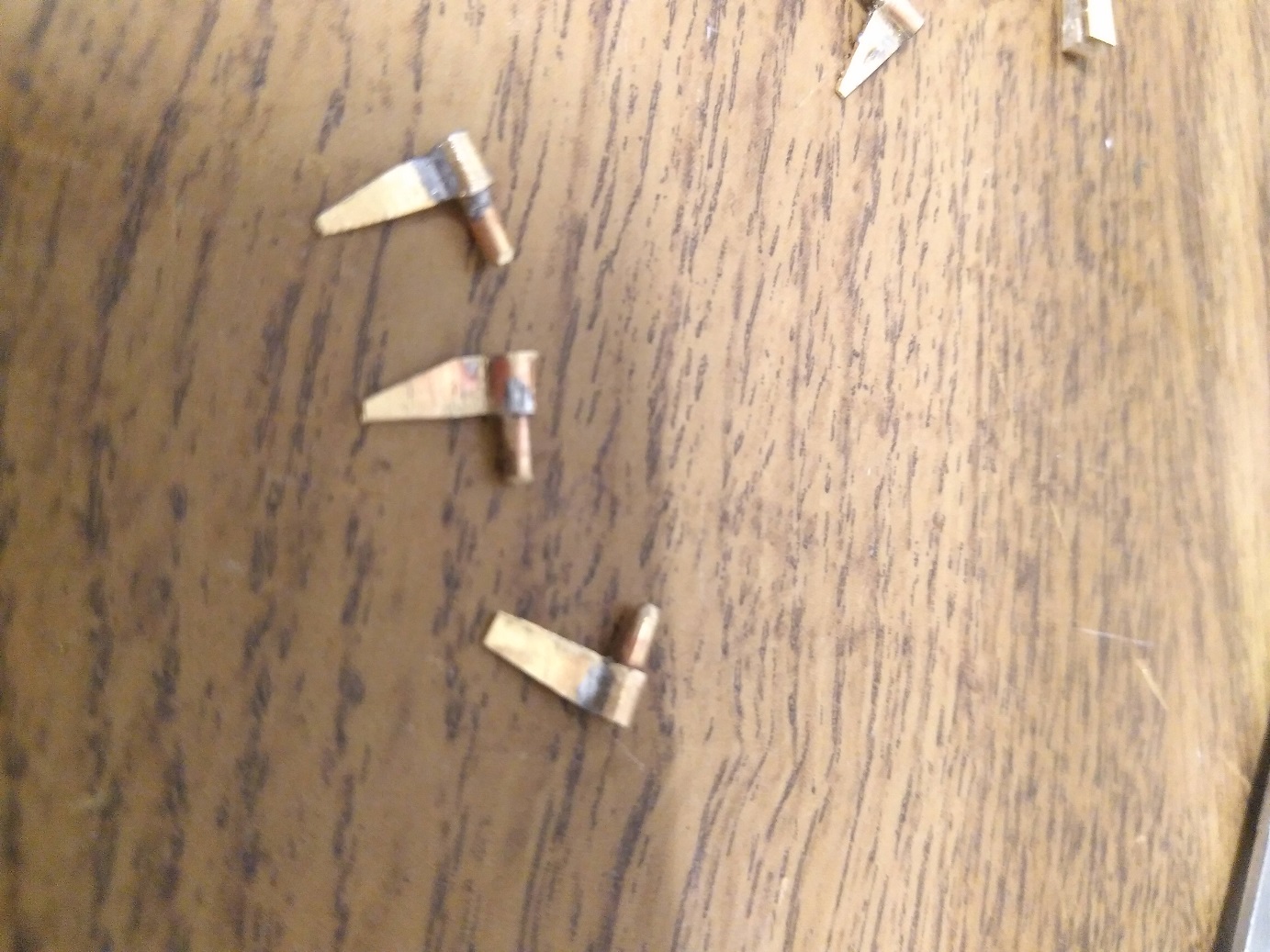

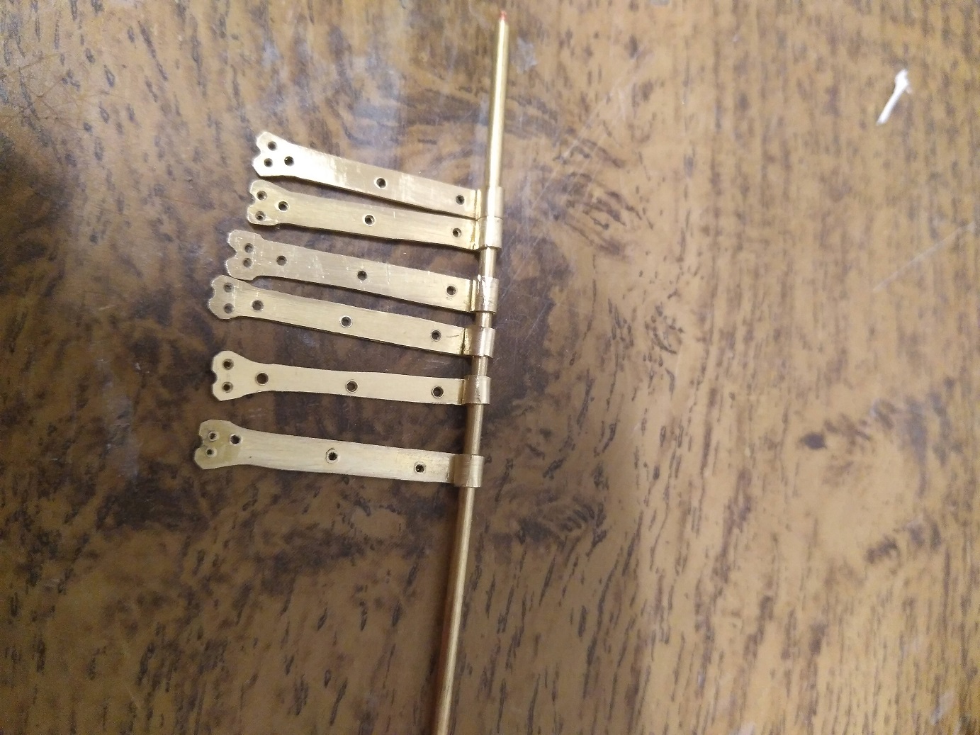

Hola a todos:

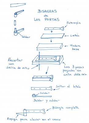

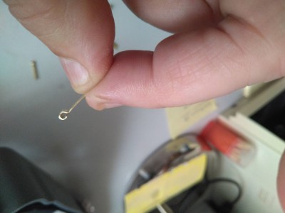

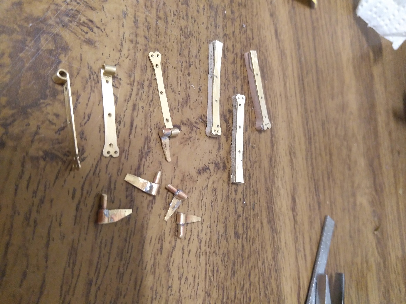

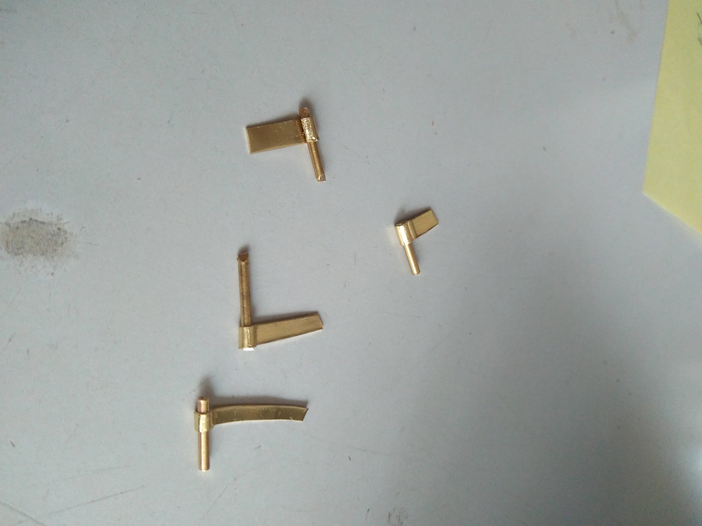

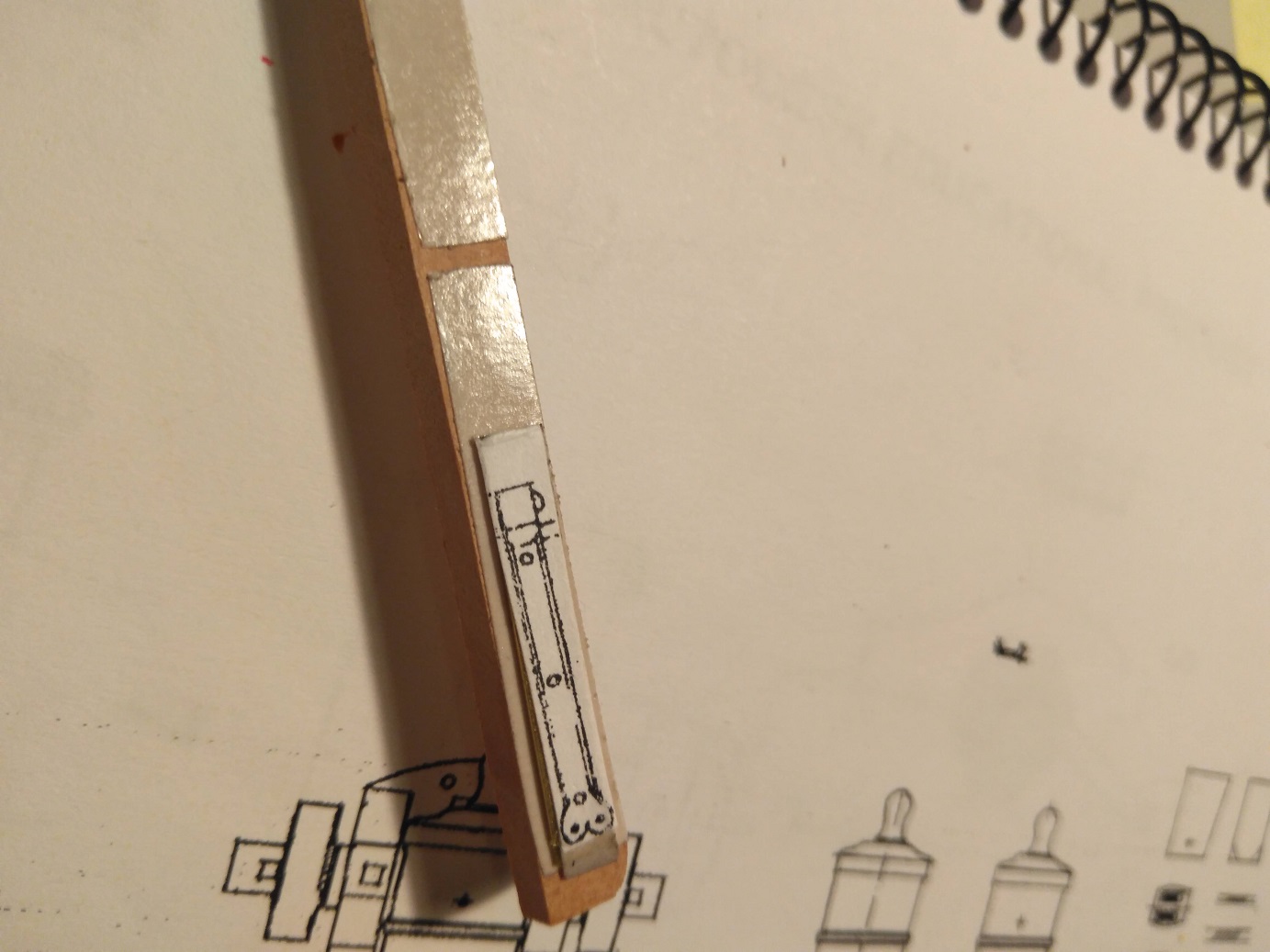

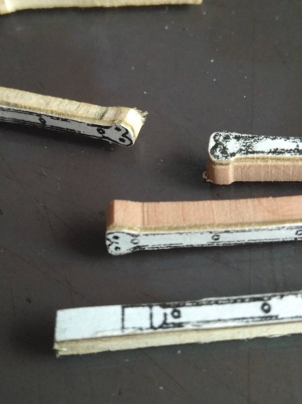

Sigo con las portas y también con las bisagras.
Adjunto fotos y un dibujo de la forma de trabajar, si alguno de vosotros
tiene un metodo mas facil de hacer las bisagras, le agradeceria la información.
las portas ya presentadas en su sitio
se puede mejorar, pero es la primera vez
saludos:
Edorta.

Una pregunta para toda la galería:
¿alguien sabe para que sirve el agujero de la mesa de guarnición
del palo mayor?
gracias.
