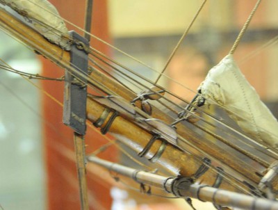

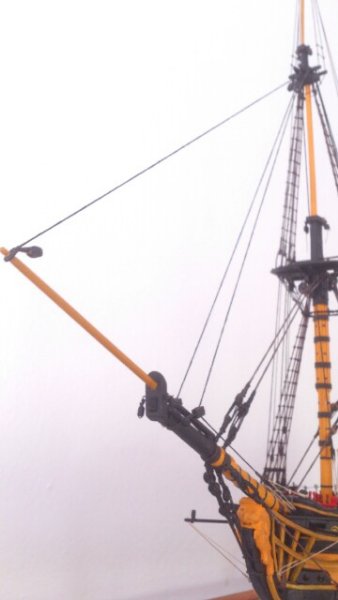

Leopoldofran escribió:Tiene muy buen aspecto, aunque se hace raro que la vela baja tenga solo dos tomadores, deberían ser cuatro, pero también puede valer.
Lo que a mi modo de ver deberías revisar es la separación entre la verga y el botalón porque me parece excesiva, te pongo un lámina.
Tomo nota sobre los tomadores de la vela baja. Ciertamente se ve algo simple, a pesar de la pequeña escala.
Sobre el saliente que queda el botalón, también a mi me da la impresión de que es algo excesiva, pero salvo error por mi parte, es la medida que viene en los planos. No obstante creo que aún estoy a tiempo de recortarlo un poco para que quede más armónico, y aplicar este recorte a los botalones del palo mayor que estoy fabricando.
Como siempre, muy agradecido por tus puntualizaciones, Leopoldo. :-)
Rectifico: creo que te había entendido mal, y que te referías a que la punta del botalón sobresalía excesivamente del penol de la verga. Si te refieres a la separación entre la verga y el botalón (dada por la forma del zuncho), voy a tratar de rehacer éste, para que ambos palos queden más próximos entre sí.

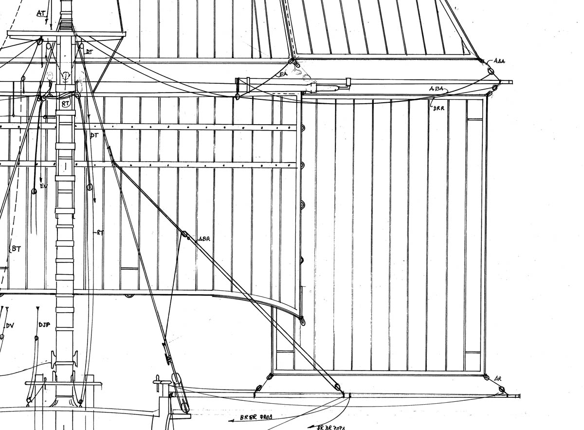

Hola, creo que no me he explicado bien, no es lo que el botalón sobresale del extremo de la verga sino que verticalmente está muy separado, te bastaría con girar la verga hacia delante en el montaje definitivo.
en este plano, verticalmente no sobresale nada el botalón de la verga

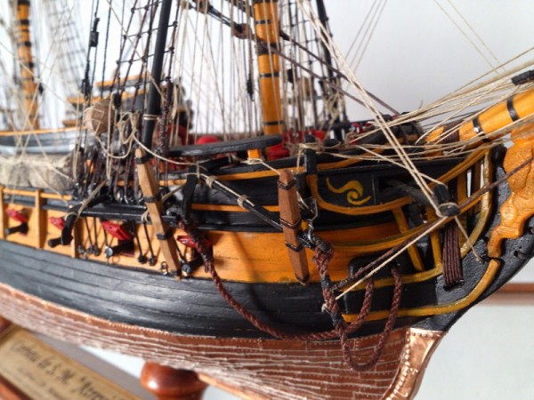

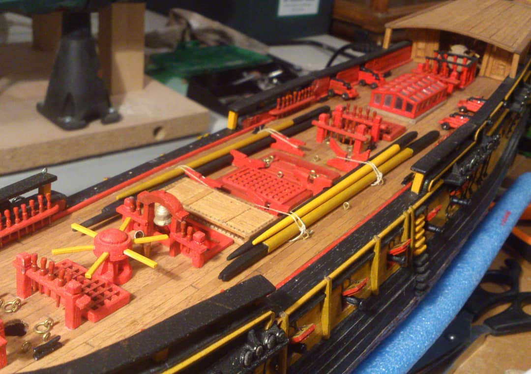

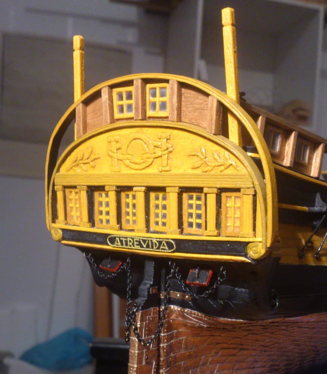

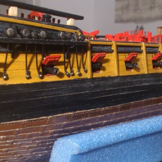

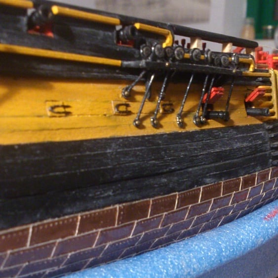

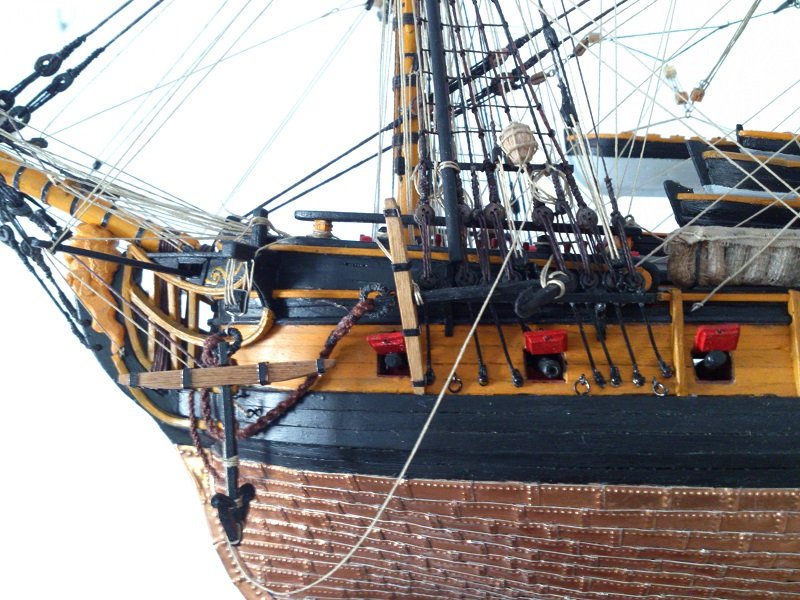

Estas últimas semanas me he centrado en terminar la cubierta y las bandas, antes de empezar con los palos:
En primer lugar finalicé las portas y portillas, y coloqué los cañones de a 8 libras de la batería.
También completé los guardatimones.

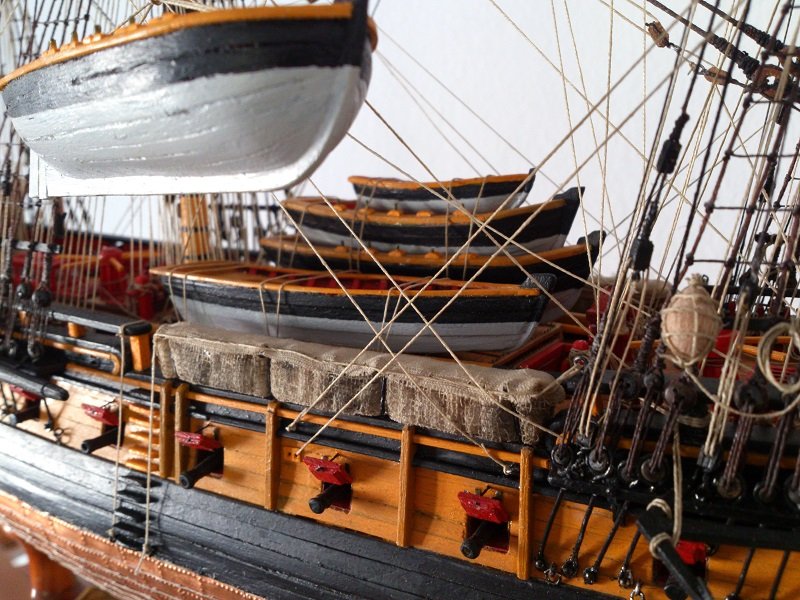

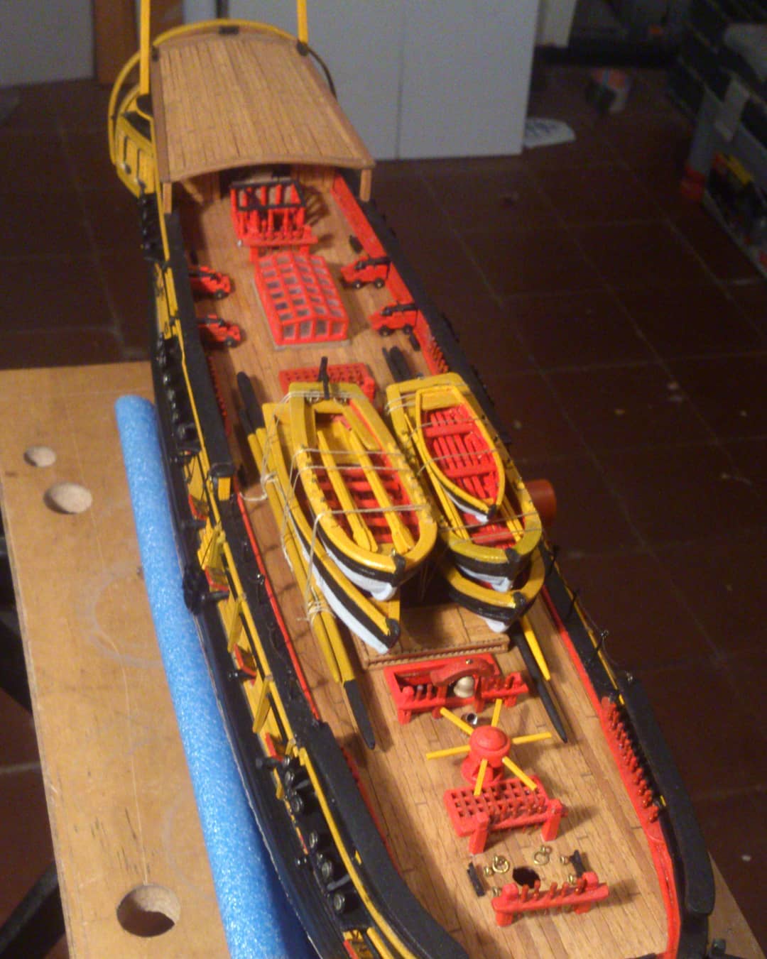

En la cubierta, añadí una campana al campanario (fabricada torneando un trozo de madera) y seis palos de respeto (dos masteleros y dos mastelerillos), para no sobrecargar la ya de por sí sobrecargada cubierta, así como los cuatro cañones de 4 libras.
También he prolongado la tapa de la regala, y he colocado los candeleros en ambas bandas.
La configuración elegida para colocar los botes seguramente comprometería la estabilidad del barco, pero a mi me gusta cómo queda estéticamente (a falta de ver el conjunto con los palos en su sitio).
La cubierta con los palos de respeto, antes de colocar los botes
Vista general de la cubierta, con todos los elementos en su posición.
La popa, con las portas guardatimones y la cadena de sujección de la pala del timón

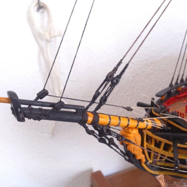

Tras una pausa motivada por problemas para entrar en el foro por haber olvidado la contraseña, retomo mi hilo con mis últimos avances.
Aunque había "vestido" el palo trinquete con sus vergas y velamen para hacerme una idea de cómo podría quedar, lo he vuelto a desmontar para iniciar la confección de la jarcia firme.

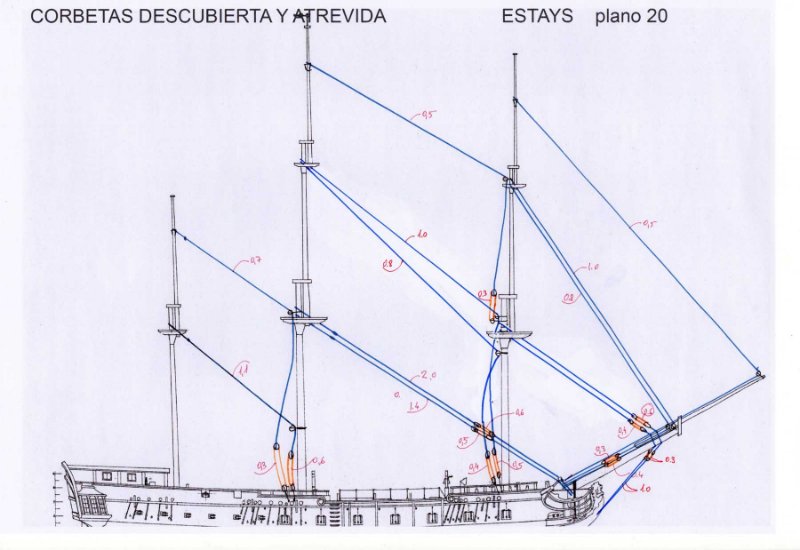

Empezando con el trinquete, estuve dudando en cómo resolver el paso de los estays del velacho a través del bauprés En la mayoría de los planos se ve que el estay y contraestay de velacho pasan por las gavietas del bauprés, y se hacen firme con sus aparejos en el castillo. Sin embargo, en la cartilla de Zuloaga se dice que "los de velacho pasan por los motones que están en el extremo del bauprés".
Al final decidí poner esos motones asegurados al bauprés a través de las cajeras de las gavietas del bauprés.
Mensajes: 6025
Re: Corbeta Atrevida (1789), escala 1/75

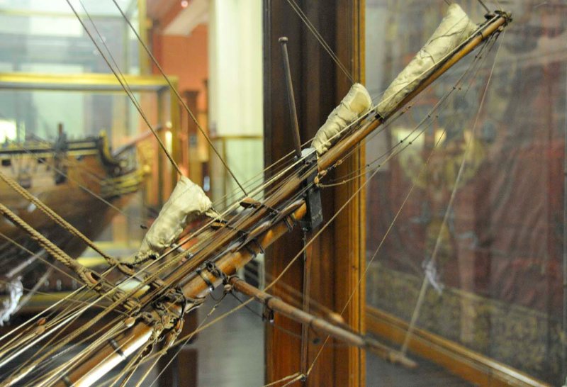

Hola. No olvides que si el contrafoque se enverga con anillas cerradas tienes que envergar la vela antes de poner el contraestay. Si llevas garruchos abiertos no es necesario, pero no son fáciles de poner.
Lo de los estays lo tenías en los planos de aparejo que te mandé, aunque no son demasiado explícitos. Cierto que les he hecho algunas modificaciones, pero no he actualizado planos, sí está actualizada la memoria de aparejado y los planos de terminación de maniobras, que si quieres te los mando.
Si tienes más dudas y te apetece no dudes en escribirme o llamarme.
De la monografía tal como estaba en 2013
Fragata Diana MNM
Fragata Diana MNM
idem
idem

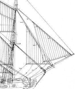

En relación a los foques, tengo en cuenta que además de los estay y contraestay (donde preveo envergar la vela del contrafoque a la manera de la foto de la Diana que pones arriba, es decir, arriada) también quiero poner la del foque, la cual envergaré en el nervio que viene en el plano 11. Lo de las anillas lo he previsto mediante el uso de alicates para abrir y cerrarlas desde el nervio.
11_alzado aparejo 11~01.jpg (22.96 KiB) Visto 17561 veces

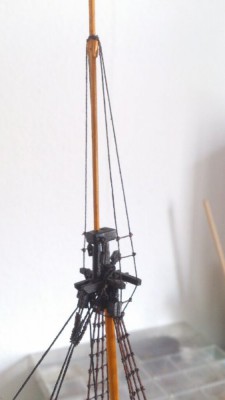

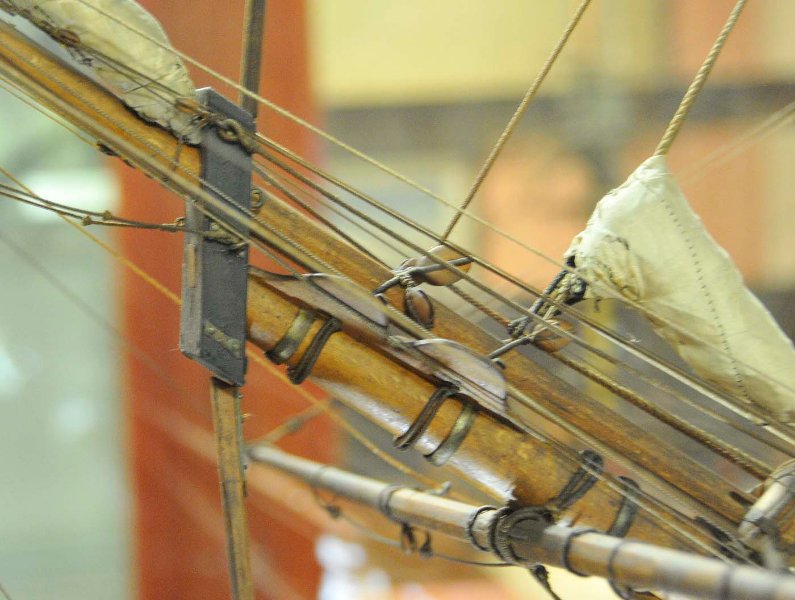

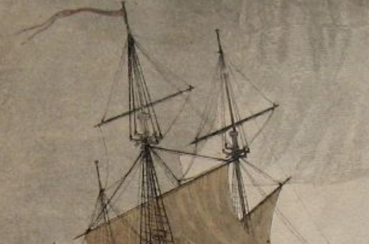

Una de las cuestiones que más me han hecho dudar es el tema de las crucetas. Tanto en los planos como en la práctica totalidad de los modelos de esta época, las crucetas tienen tres baos transversales (en algunos modelos con el proel curvado). Sin embargo, en los dibujos de la expedición donde salen estas corbetas, se distingue sólo dos baos en cada cruceta. Desconozco si se trata de un error del dibujante (me extrañaría, porque fueron dibujadas por diferentes autores) o que a lo largo del viaje fueron sustituidas las crucetas originales por alguna de respeto más simplificada (cosa que tampoco he encontrado en el Diario de la Expedición).
Al final he optado por ceñirme a la imagen que presentan de las láminas de los dibujos.
Detalles de las diferentes láminas sobre la expedición, en las que se aprecia las crucetas del trinquete y del palo mayor con dos baos transversales (alguna es difícil de apreciar, pero por el número de vientos se ve que son dos por cada banda)
cruceta del trinquete con dos baos transversales.

Hola Miguel Ángel. Tienes razón en lo de los obenques al mastelero de juanete dos en vez de tres, y dos crucetas en vez de tres.
Los ejemplos de corbetas francesas de la época y de ese porte tienen dos, las inglesas tres. Los dibujos no me parecen definitivos a la hora de determinar el número de crucetas pero si es cierto que parecen llevar dos.
Y Malaspina habla varias veces de disminuir peso en el aparejo para compensar el escaso calado.
Yo en su momento puse tres, no me cuesta mucho cambiarlas porque es un obenque menos, aunque no pensaba poner flechastes en ese piso. Gracias por la información.
Mensajes: 6025
Esta si que es buena. Según el Reglamento de 1790 a una corbeta de 15 codos de manga ( 8.61 m.) , (la Atrevida tiene 8.78 m.) le corresponden tres crucetas y dos obenques, así que mis planos casualmente estarían bien. Los obenques pasarían por las dos crucetas de más a proa y por la tercera cruceta, la que va más a popa pasaría el brandal, tal como puedes ver en el plano nº 21 brandales 9 y 11.

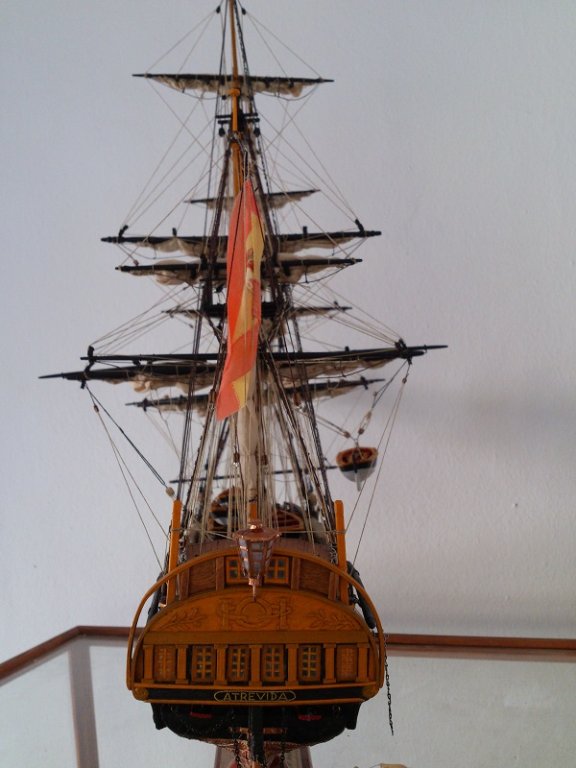

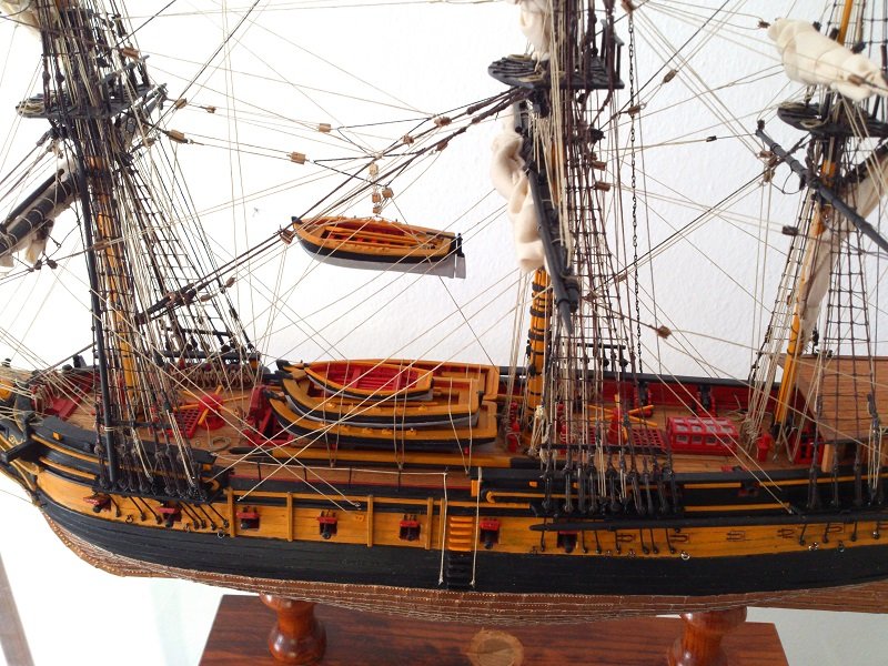

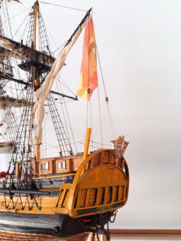

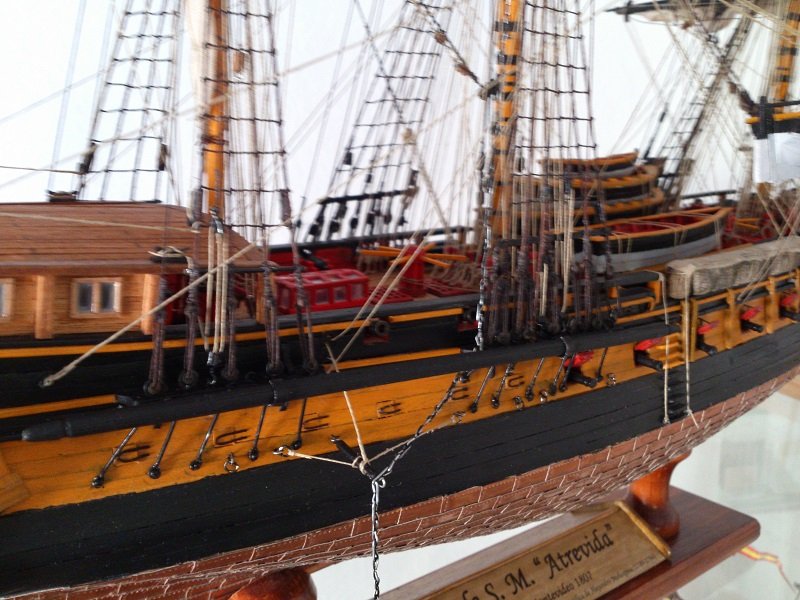

Buenos días. Después de varios meses sin actividad en este foro (que no en la construcción de la corbeta), motivado por la pérdida de la contraseña de acceso, y una vez recuperada, regreso para dar a conocer la finalización de este modelo. He de destacar el asesoramiento que he tenido por parte de Leopoldo para la resolución de los pequeños detalles que han ido surgiendo a lo largo del tiempo.
Muchas gracias.
