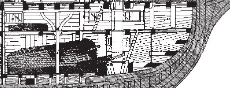

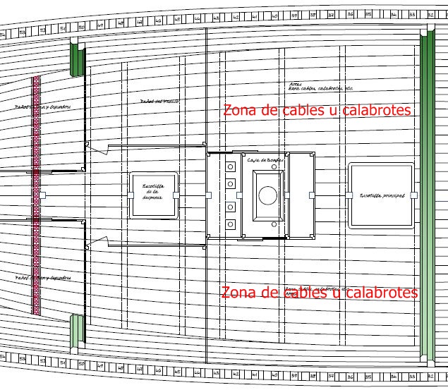

Quisiera preguntar sobre una duda que tengo en este punto de la construcción
En esta zona en la que se almacenan los cables de las anclas y los calabrotes, deberían de haber unas anillas situadas en sobre el tablado y/o sobre el costado para atar dichos cables
La que pregunta es si alguien sabe cuantas y mas o menos le corresponderían y donde van dichas anillas.
Pongo unos recortes de plano para ilustrar un poco la pregunta.
Muchas gracias por las respuestas
Adrian

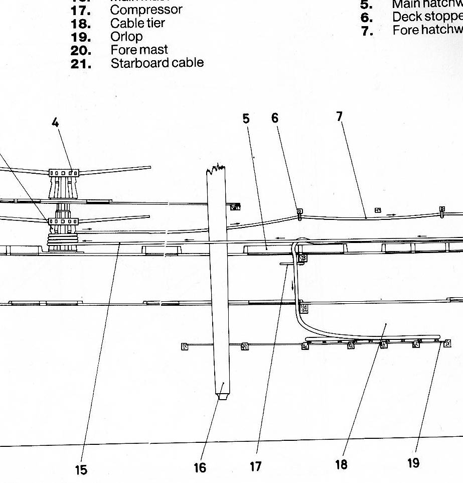

Gracias Isidro por responder.
Los dibujos, que he adjuntado para ilustra la pregunta esta claro que uno es el de los planos de la fragata en la que estoy trabajando y el otro del 74C d J.boudriot, puesto aquí como la vista en corte que mas a mano tenia.
Te agradezco mucho la respuesta, pero el la pregunta no me refería tanto a la sujeción en cuanto a la poco posible tensión del cable en las operaciones de maniobras si no mas bien en cuanto a la sujeción en la estiva de dichos cables, yo he visto y leído en algún libro o monografia que dichos cables una vez estibados se aseguraban con unos chicotes y un nudo muy particular, pero no encuentro esta referencia por mas que he buscado.
Es por este motivo que he puesto el dibujo de Boudriot, donde se aprecia el montón del cable enrollado.
Y es que esta la construcción en un punto en donde si hay que poner algo en esta parte, cuesta muy poquito, pero una vez tenga instalados los baos del sollado, va a resultar mucho mas complejo.
Lo mismo que la duda en cuanto al ancla de misericordia en la cala, al parecer en el reglamento del equipo de fondeo de 1790, estas fragatas no incluían ancla de respeto
Tesis de JoseMª de Juan-Garcia "Jose Romero FLanda" Universidade da Coruña, pag. 256
Pero es que ahora es el momento de ponerla si es que tendría que ir.
Gracias por responder

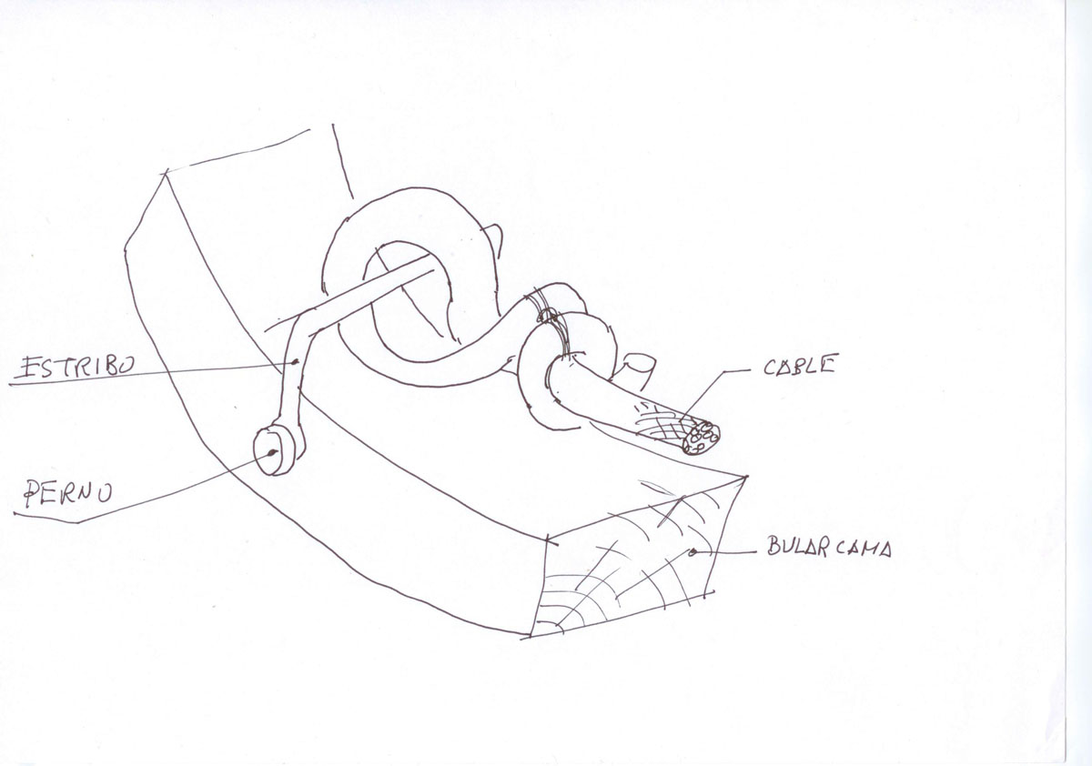

No sirve de gran cosa pero he hecho unas cuentas y me da que el cable se puede fijar a una bulárcama de 20 cm. de ancho con un perno pasante de una pulgada.

Leopoldofran escribió:No sirve de gran cosa pero he hecho unas cuentas y me da que el cable se puede fijar a una bulárcama de 20 cm. de ancho con un perno pasante de una pulgada.
Hola, Leopoldo
Muchas gracias, por interesarte.
No he entendido bien lo de la bulárcama, no se si seria en alguna de las ya existentes o una destinada en exclusivamente a este fin.

Hola Adrián, te pongo un dibujico de cómo podría ser la sujección del cable si tienes una bulárcama a mano, es solo una conjetura, pero mecánicamente es defendible.
