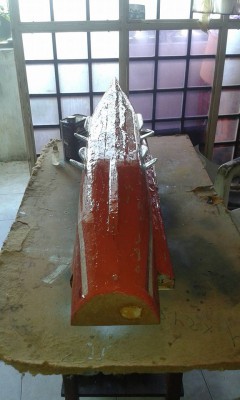

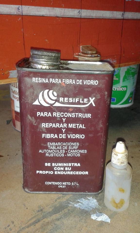

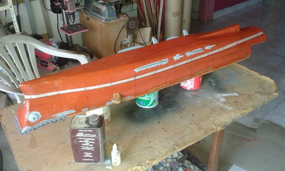

salí a la calle a diligencias y acabo de llegar a casa, y creo que van seis horas, casi 7 horas desde que aplique la resina y aun esta humedad, pegachenta, a lo mejor aplique muy poco catalizador y si le hubiese puesto mucho entonces se endurecía rápido y no daba tiempo de aplicarla, así que coji en un frasco con rociador catalizador puro y le fumigue a todo el casco, creo que así el catalizador ayudara a reaccionar mas rápido la resina a ver si seca, ya dejare así hasta que seque, algún día tendrá que secar je je je..

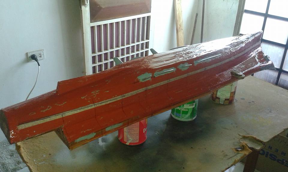

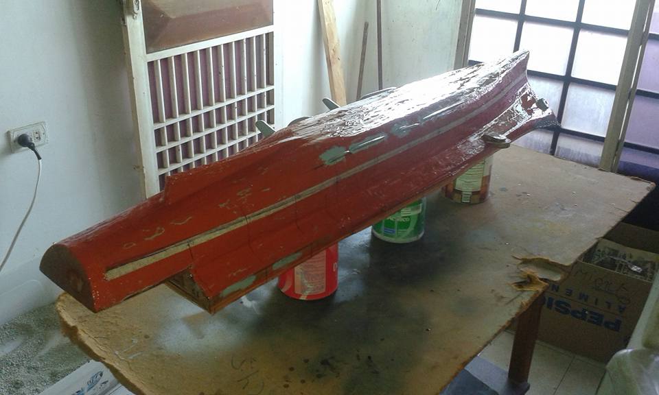

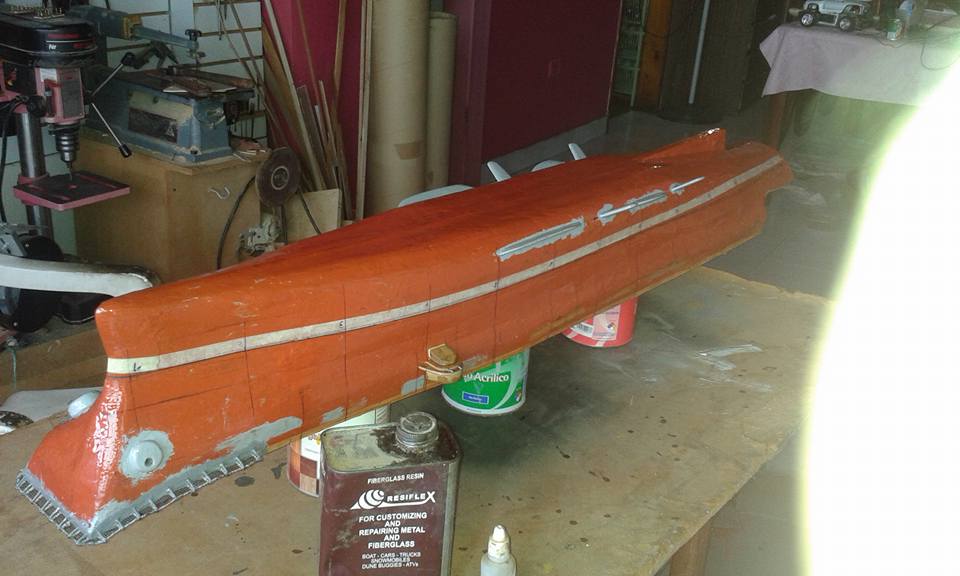

Bueno hoy martes tampoco fui a taller para empezar la mesa de corte de la fabrica de palos para pinchos que voy a montar con mi hermana, por que tengo que mover unas maderas pesadas y aun me siento algo resentido del costado izquierdo (colon) y me faltan unas cosas de ferretería, así que aproveche para ver las misas del Papa y Resinar el casco del portaaviones.

bueno hoy toque el casco y aun la resina no seca, así que como anoche recopile muchas fotos de la isla, hoy voy a empezar a hacerla, ya pondré fotos de avances que tenga..

Se me ocurre que podes ayudar el secado con algun secador de pelo, no poniendolo muy cerca del casco, solo como para forzar algo de aire caliente y que termine de fraguar la resina. Sino lee por internet algun metodo y la proxima vez calcula bien el catalizador
Re: PORTAAERONAVES "PRINCIPE DE ASTURIAS" Escala 1:163,5
Gerardo, eso recuerdo que ya te paso en el Hidria y yo te di la solucion que veo que has olvidado.
Haces otra vez un poco de resina con catalizador de mas y luego haces como si pintaras el casco con esa resina, para que acelere la que tienes dada.

araola escribió:Gerardo, eso recuerdo que ya te paso en el Hidria y yo te di la solucion que veo que has olvidado.
ja ja ja maestro araola, claro que me acorde, pero recuerde mi principio de Alzheimer, Yo coji un rociador y lo llene de puro catalizador y rocie el casco, vaya que bruto soy ja ja ja se me habia olvidado que había era que prepararlo con catalizador, je je je mañana madrugo antes de ir a trabajar y le aplico una mano con suficiente catalizador je je je...
Gracias maestro por el recordatorio...

Hola Matias, voy a hacer lo que me dice el maestro araola, pues te cuento que hoy llegue y aun esta pegajoso el casco, pues lleva dos días a pleno sol, y hace un calor tan impresionante que si deja un huevo en una lamina de metal se frita, asi que el calor pues no funciono, el sol como le da, calienta mas el casco que el calor del secador..matiasfcruz escribió:Hola Gera, como estas?

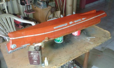

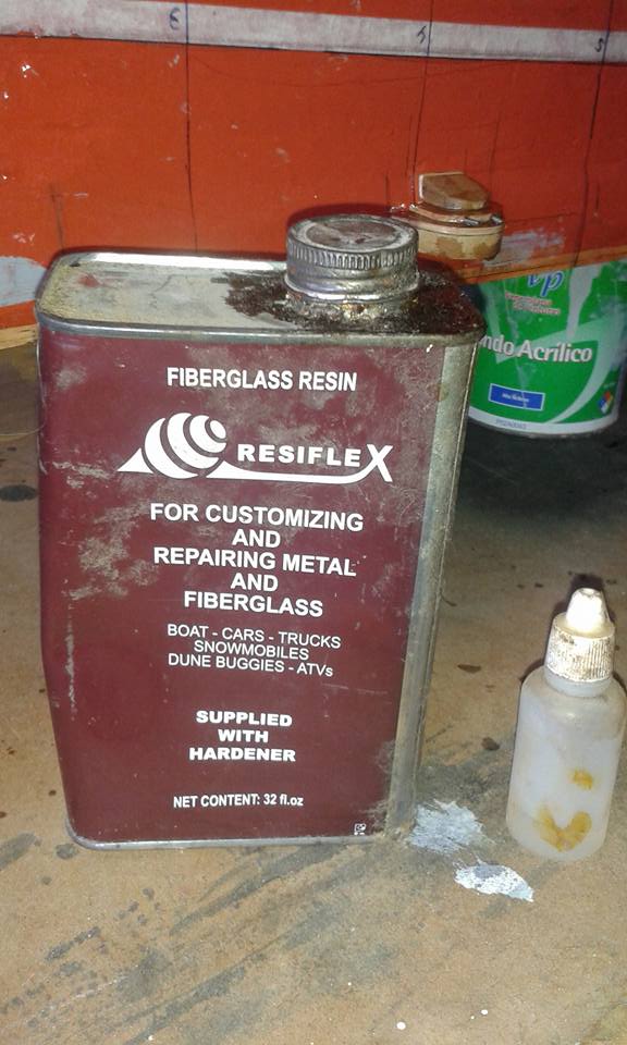

haber amigos le comento que el casco aun no ha fraguado o secado, a contrario con la segunda mano, escurrio y escurrio resina, he pensado que a lo mejor el catlizador estaba pasado ya, hasta le aplique secador de pelo como dijo mathias, ya prepare como dijo el maestro araola mas resina y catalizador y aplique, asi que hoy por la tarde destape un pote de catalizador que tenia que uso para las lacas catalizadas y llene el atomizador y volvi a rociar todo el casco, puews la resina que escurrio, ya esta como mas gelatinosa, creo que si va a secar pero tardara, no me importa esperar con tal y seque, tratare hoy de hacer algo en la isla o empezar a hacer la isla pero no me ayuda el computador para ver la información..
Cuando se hace resina de poliéster y pones un exceso considerable de catalizador se puede producir el mismo efecto que tendría lugar si se pusiese catalizador de menos. Seguramente termine catalizando, no le añadas más catalizador.
 - Mensajes: 6504
ok amigo, hoy he notado que no ha fraguado, pero esta mas densa, ya no esta tan liquida, pregunto esto quiere decir que si secara asi tarde una semana o algunos días, pero secara definitivamente, de ser asi, no tengo problema en esperar, pues mañana lunes empiezo a hacer la isla...vicentot escribió:Cuando se hace resina de poliéster y pones un exceso considerable de catalizador se puede producir el mismo efecto que tendría lugar si se pusiese catalizador de menos. Seguramente termine catalizando, no le añadas más catalizador.
gracias por tu opinión amigo..

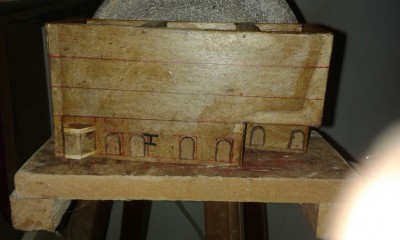

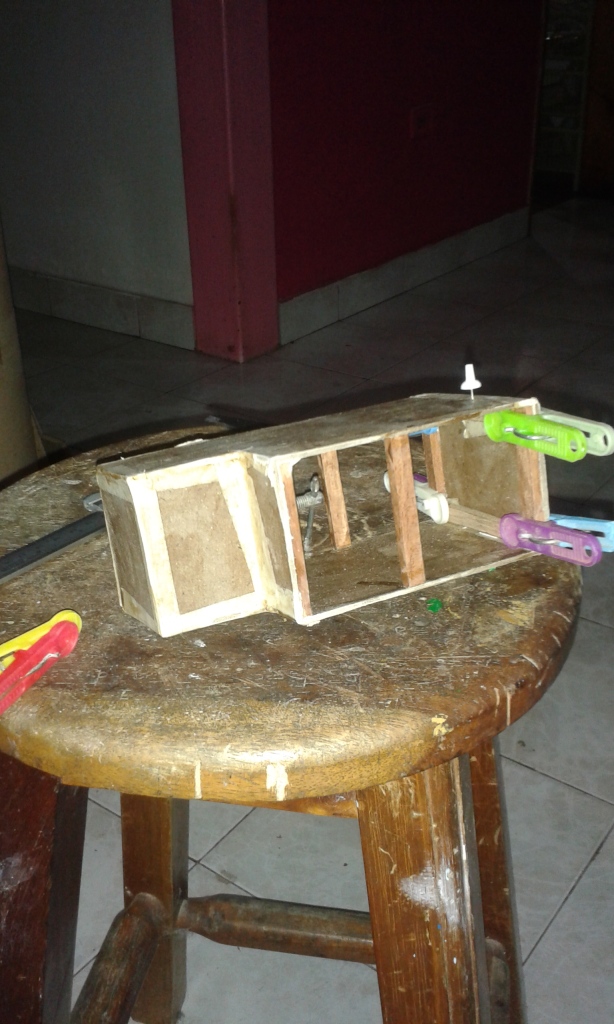

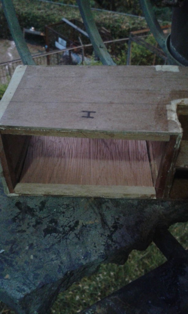

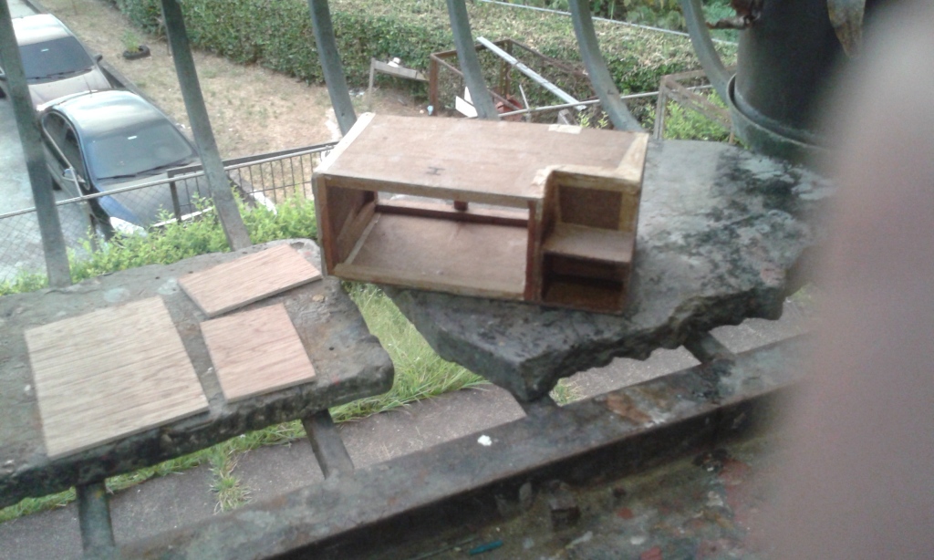

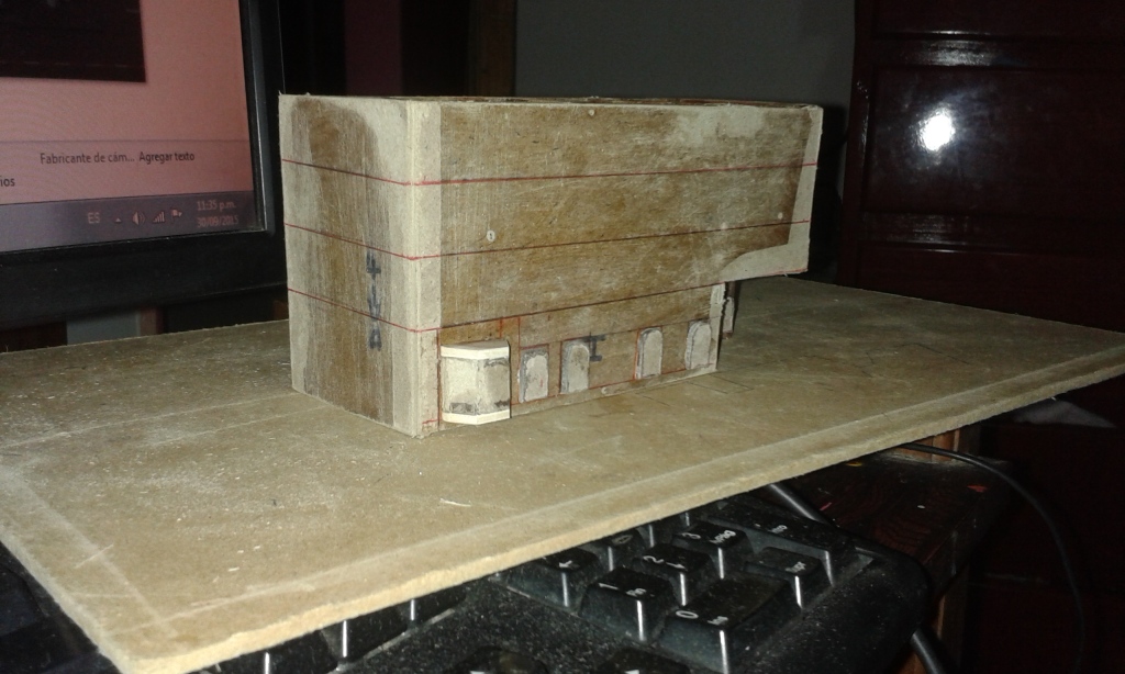

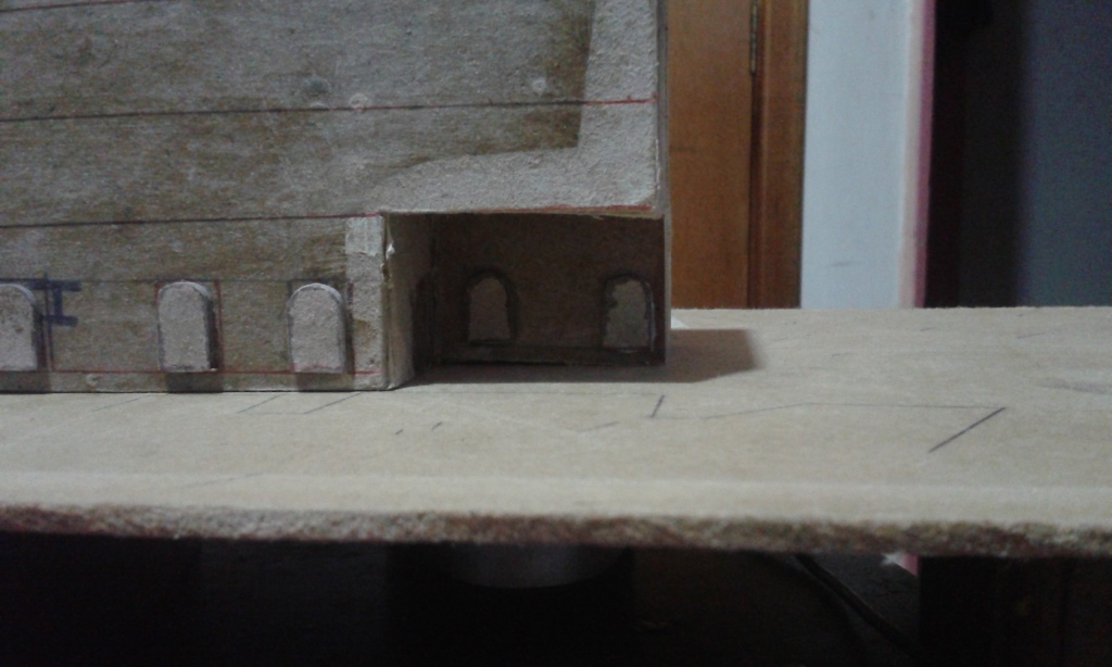

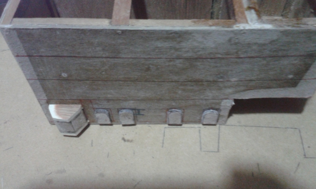

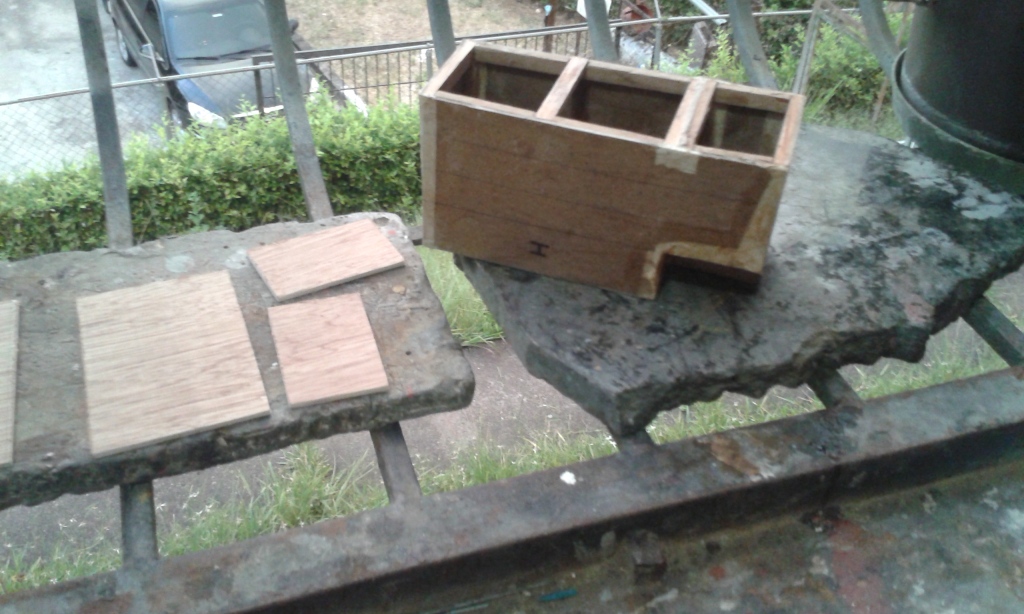

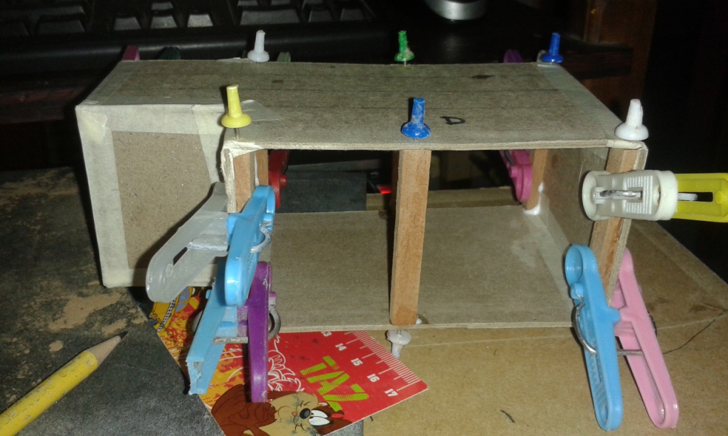

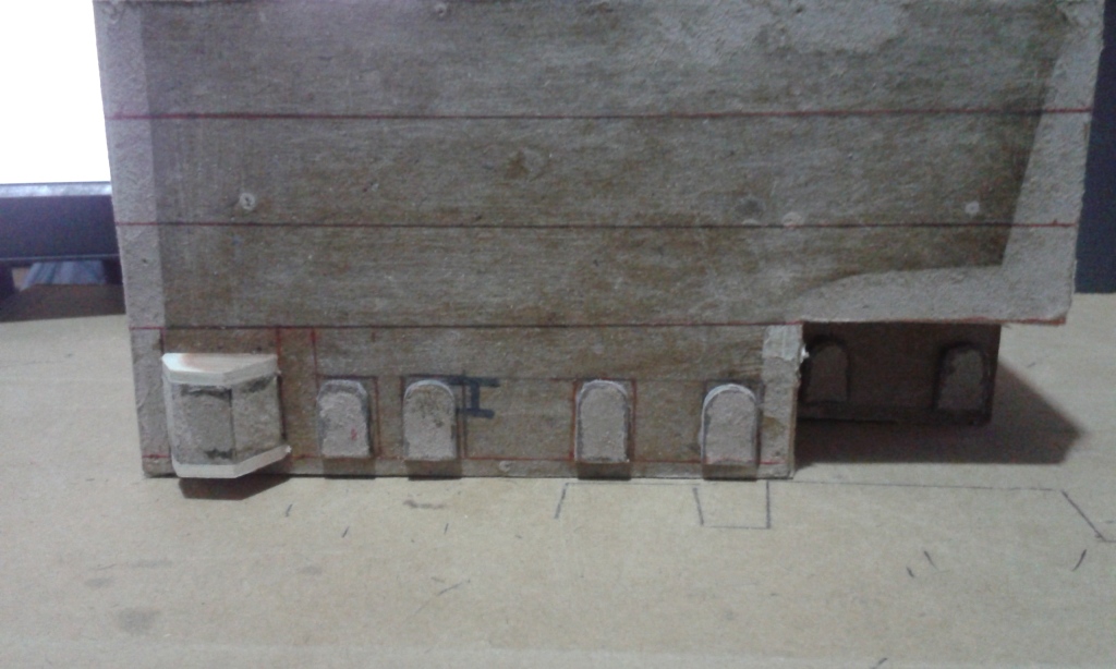

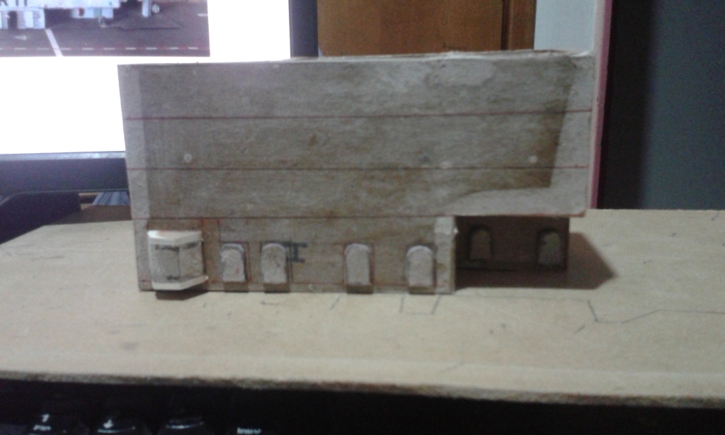

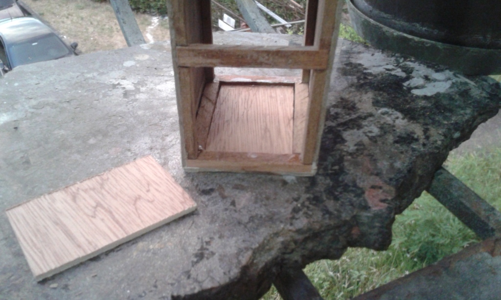

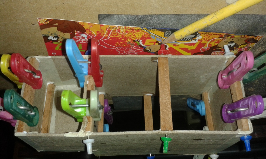

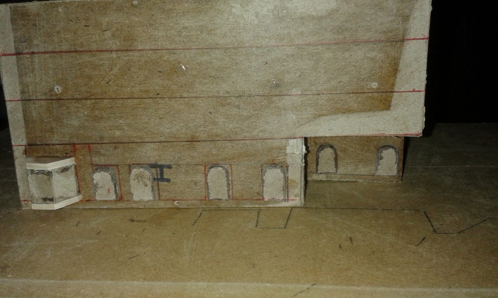

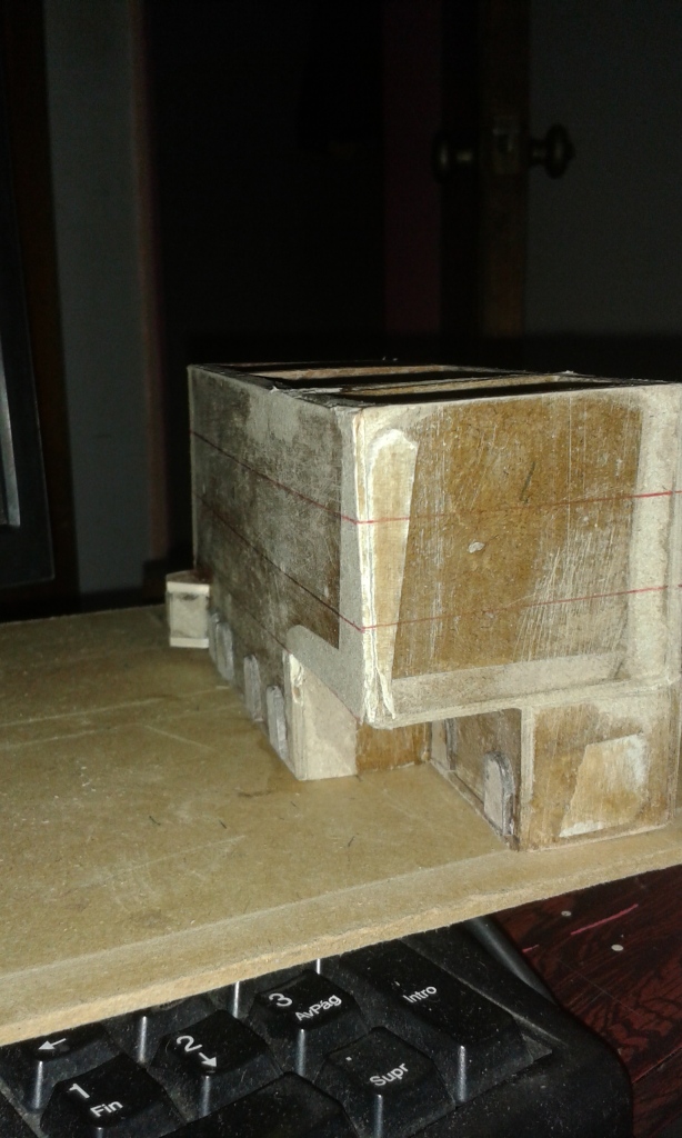

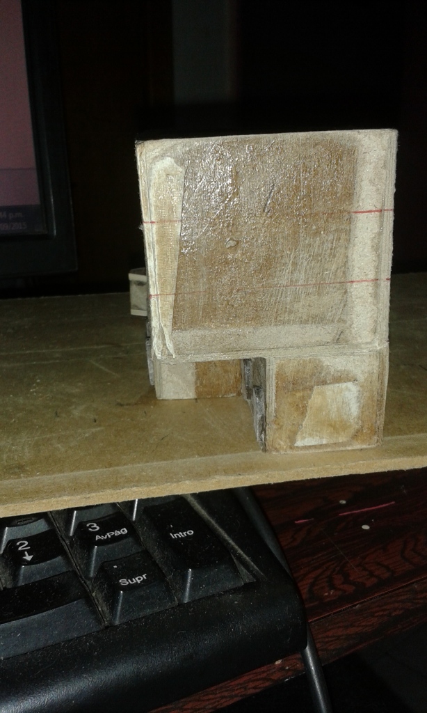

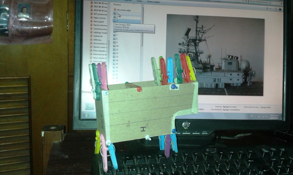

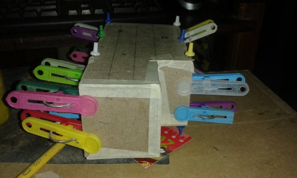

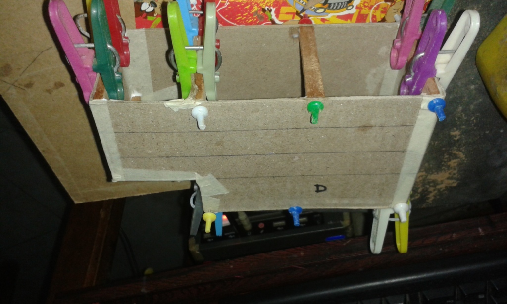

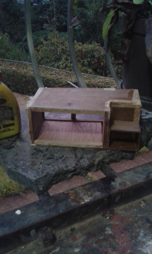

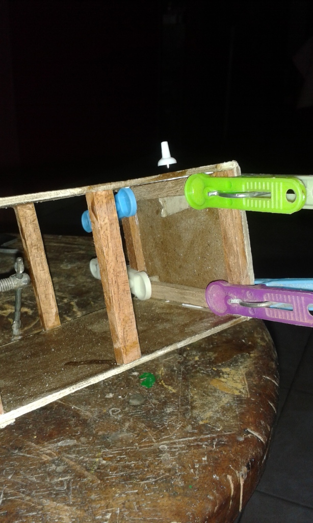

Hola compañeros, amigos de la pagina, pues hoy me quedo algo de tiempo y voy a dejar unas fotos de la isla, que empece a hacer días pasados..

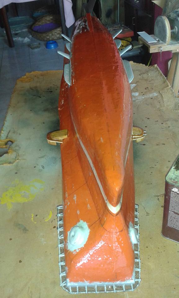

 aun la resina no seca, pues sigue pegajoso, claro si se ve que ha secado, o se escurrio toda, porque el carton donde cae al escurrir, ya no soporta mas....
