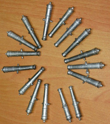

No obstante he conseguido uno cañones como los de la foto.
Tienen una longitud de 29,5 milímetros. El resto de las dimensiones (longitud total y diámetros) ajustan bastante bien (décimas de milímetro) a las proporciones de un cañón con un ratio calibre de 16 (los de la imagen son de 15), doble fortificado.
El fabricante es RB Model y los he comprado en El Taller del Modelista (¿por qué no se pueden poner tiendas?)

Si echo en falta algo en esos cañones es ese desvio del eje del soporte que tienen los de 4 libras, seguramente para elevarlos un poco y utilizar las mismas cureñas de los de 6 libras. Pero no se puede tenerlo todo :?

Has estado muy acertado comprando los de RB model, para mí son de lo mejor y a muy buen precio.
Creo que no se pueden poner tiendas pero no estoy seguro. ¿ Qué es el Taller del modelista, una tienda?.
Lo del eje de muñones por el centro yo lo llevo muy mal, pero es que soy muy raro. En realidad casi no se nota.
