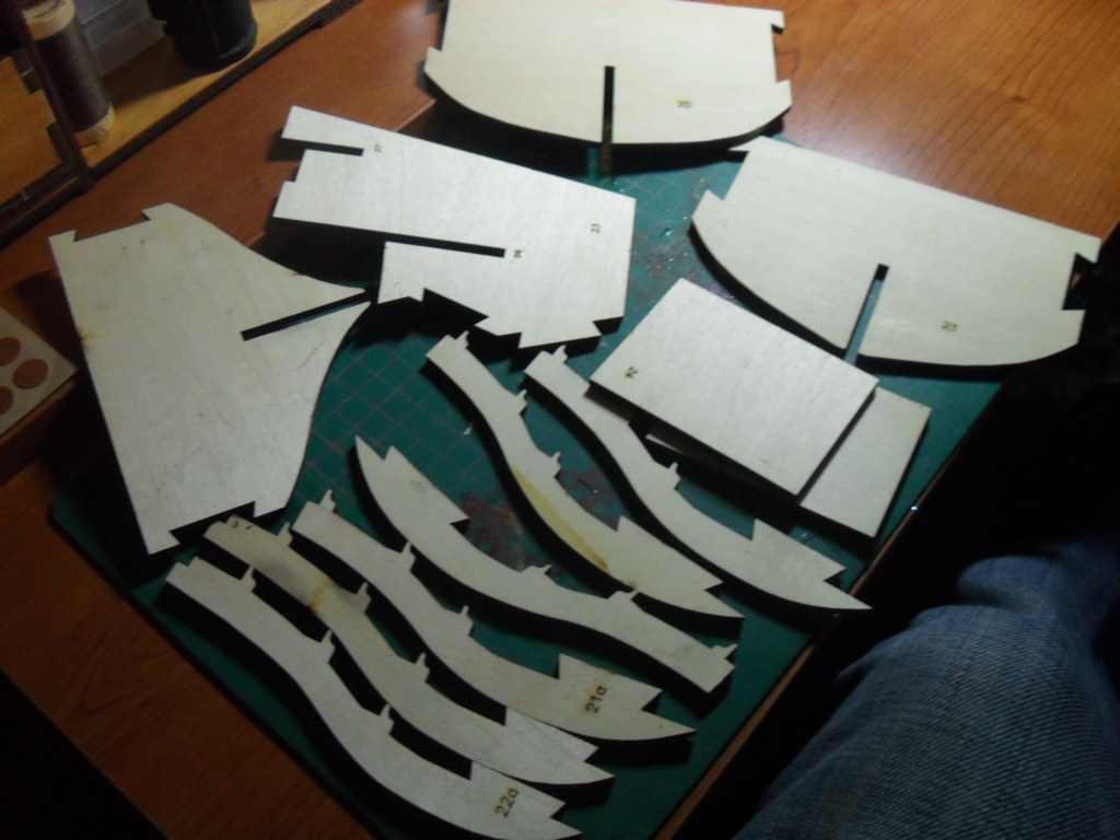

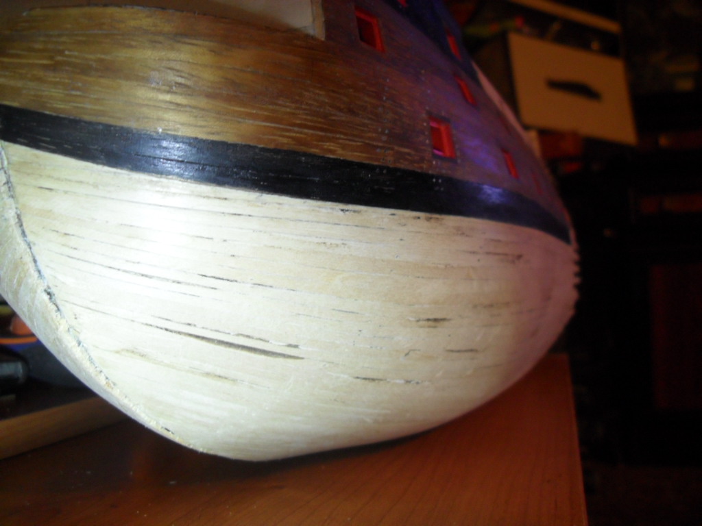

odinea
Mensajes: 543
Ubicación: UTEBO
Re: Sovereign of the Seas por odinea 1/84
Mensaje por odinea »

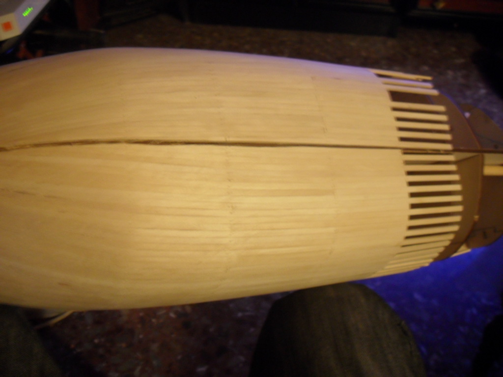

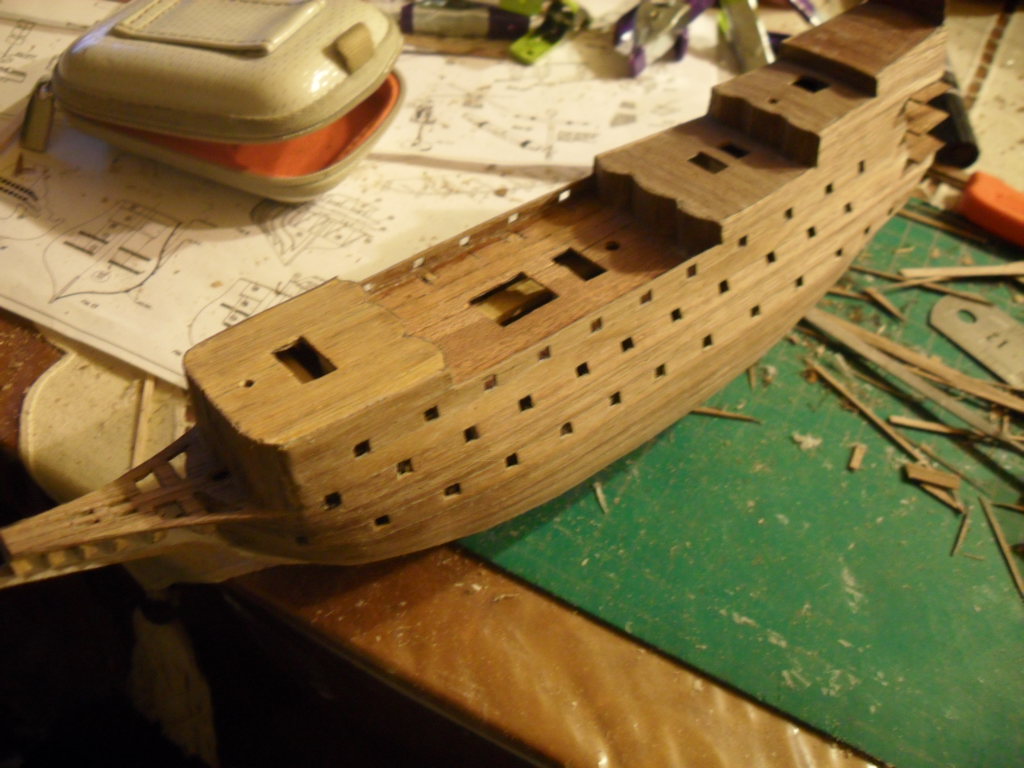

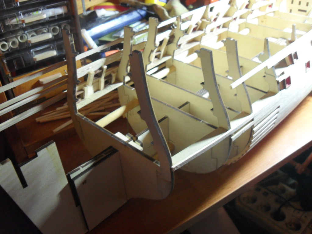

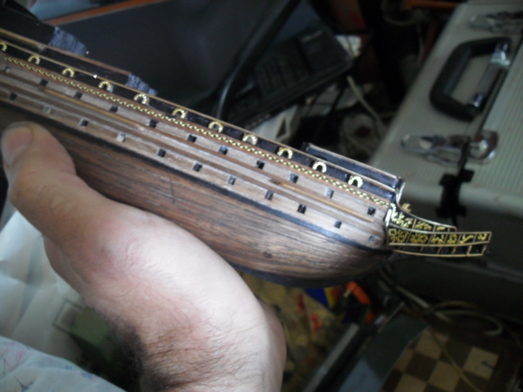

Gracias a todos por pasar y comentar, unos avances con un poco de retraso por parte de las entregas y el trabajo que me tiene un poco pillado, bueno ya se termino las dos entregas por mes y empezaremos con cuatro que dará mas juego, tras mostraros el pie cerio de las dos entregas y seguidamente montadas he empezado con el forro de madera de tilo, el que vendrá en la obra de madera de bambú lo guardare, esta parte que corresponde a la línea de agua es de forro único y del pequeñín ya lo tengo forrado, en este caso he empleado forro de 0.5mm doble pegado para tener margen de lijado y en la foto que se ven unas decoraciones con esto decorare todo el pequeño soberano, un saludo.

El pequeño soberano es expectacular una pieza de artesania, los adornos, viendo tu anterior trabajo seguro que encuentras una forma de dejarnos a todos boqiabiertos.

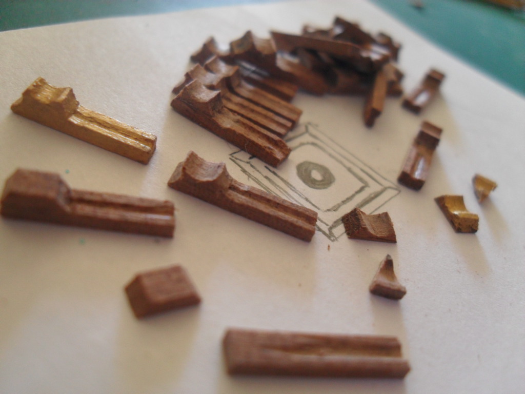

odinea
Mensajes: 543
Ubicación: UTEBO

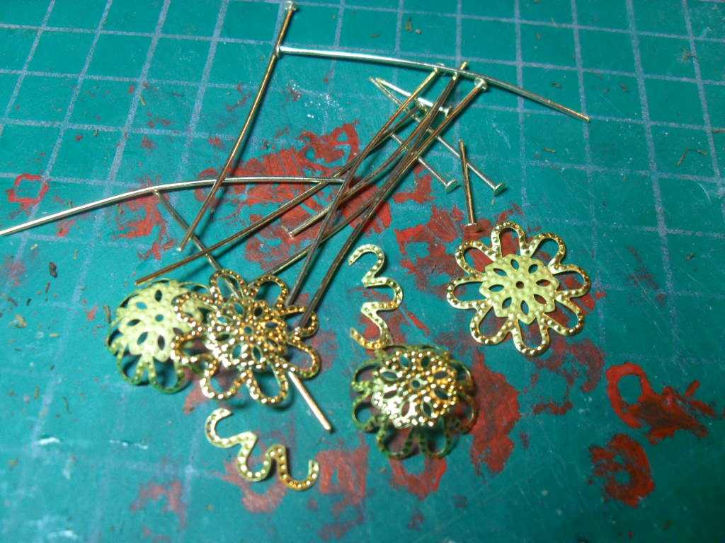

Gracias SALVA, básicamente lo que voy hacer es trocear estas piezas para simular las decoraciones, eso sí de forma abstracta, suena raro pero el resultado es muy curioso, ya hice unas pruebas y me gusto, el compañero BRONCOTE está preparando una impresora en 3d en el cual seguro será un herramienta de mucha ayuda con el tema de las decoraciones, estaremos atentos a este tema sumamente interesante, un saludo.

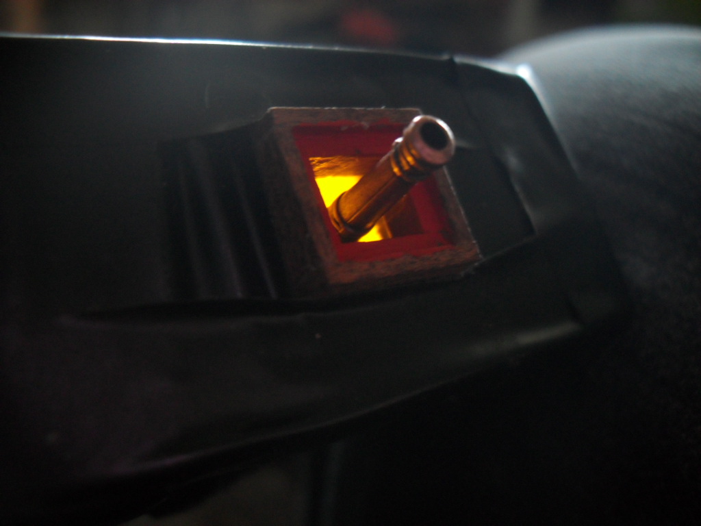

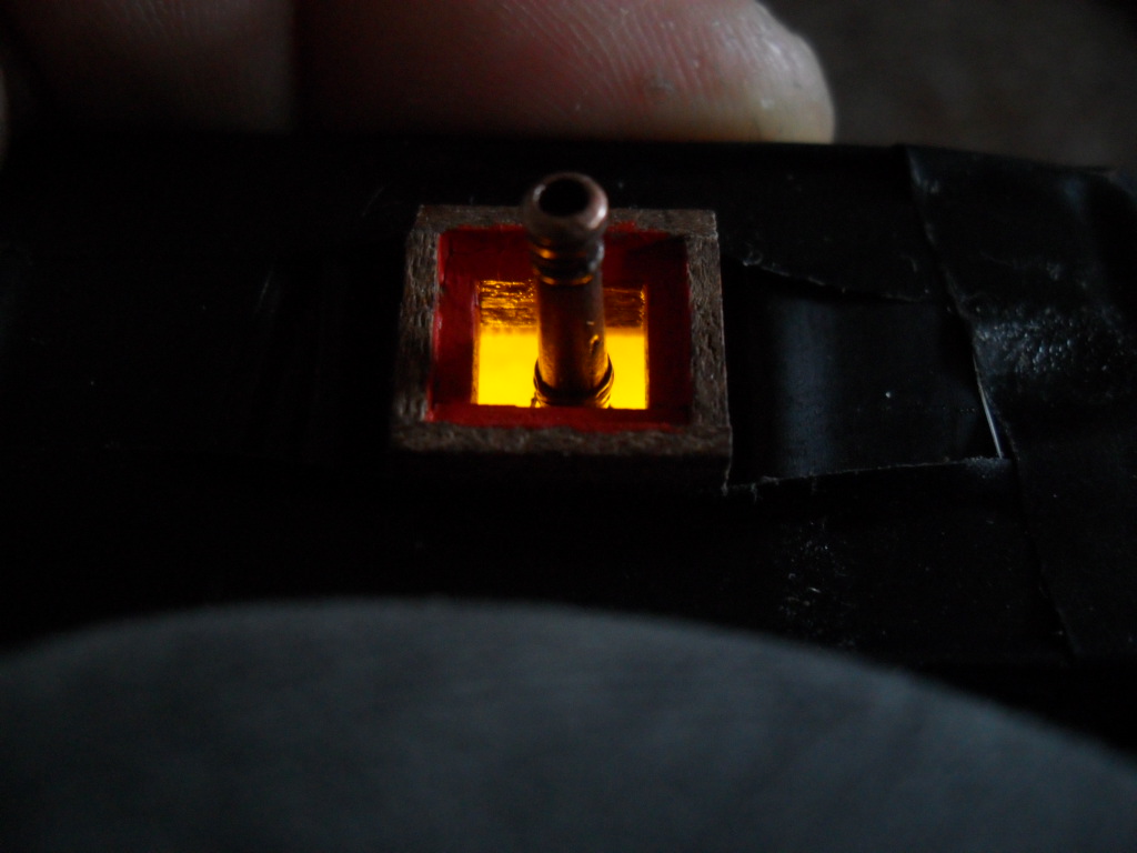

odinea
Mensajes: 543
Ubicación: UTEBO

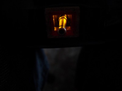

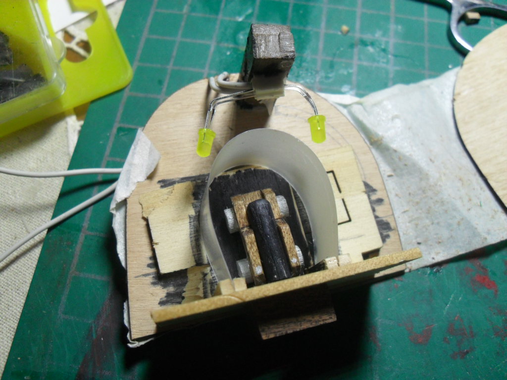

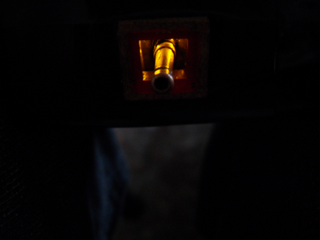

Gracias CARLOS ahora con probativas con la iluminación de las troneras ya que en la siguientes entregas tendré la primera cubierta y ya podre hacerlas, os dejo unas fotos, en la primera el prototipo experimental en el cual sebe los dos led un plástico semitransparente y la cureña con el tubo donde ira la caña, estas caseras ya que prácticamente se ven muy poco, el resto fotos con la iluminación, un saludo.

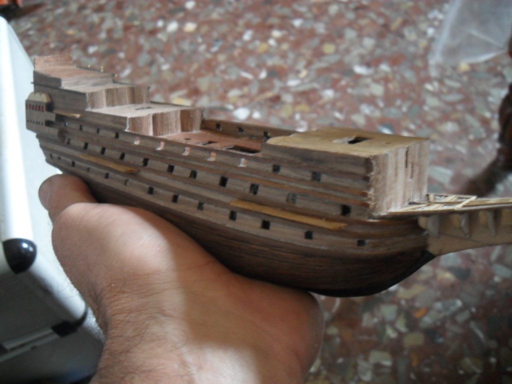

Gracia JORGE, la verdad es que este mundo del modelismo naval me tiene pillado y disfruto lo que no está en los escritos, bueno con este fin de semana pasado por agua he tenido tiempo para el peque os dejo unas fotos, un saludo.

ilde
Mensajes: 24
Registrado: Sab Sep 13, 2014 7:44 pm
Ubicación: cordoba
Mensaje por ilde »
Hola a todos
Me gusta mucho lo de la iluminación, estoy pensando en copiarte Odinea.
Yo ya lo hice con la maqueta de un faro, y quedó genial, pero hacer lo mismo en el soberano , no lo veía, pero tu le das un aire que hace que guste, enhorabuena.
Gracias por hacer este post.
Felicidad para todos.
odinea
Mensajes: 543
Ubicación: UTEBO
Gracias MICHAEL siempre es un placer recibir la visita de un artista, un saludo.
odinea
Mensajes: 543
Ubicación: UTEBO
Gracias ILDE, me alegro que te guste lo de la iluminación y si te animas adelante, creo que es una mejora espectacular iluminar las troneras y poco visto, la idea me la dio el apodo que tiene este barco (el diablo de oro) ,iluminado a oscuras con todas las troneras reflejando las bocas de la artillería tiene que ser espectacular, hay otra opción si no queréis complicaros mucho la vida entre el forro y el listón donde se pincha la caña queda libre este espacio donde se pueden colocar los led.
odinea
Mensajes: 543
Ubicación: UTEBO

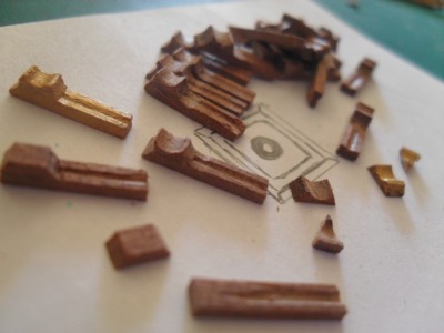

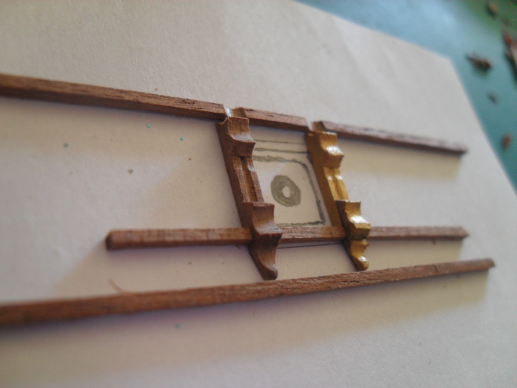

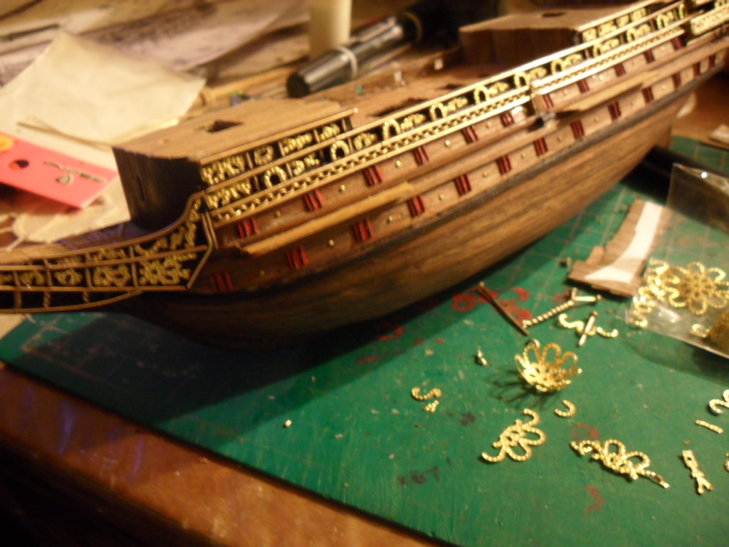

Bueno compañeros un pequeño avance de una mejora que estoy haciendo, como se ve en la foto marcados con unos óvalos es como plantea la obra, unos listones de 1.5x1.5 y pintados de dorado sin más, en las siguientes fotos como lo voy a dejar, así que estoy preparando piezas para cuando llegue el momento de colocarlas, un saludo.
