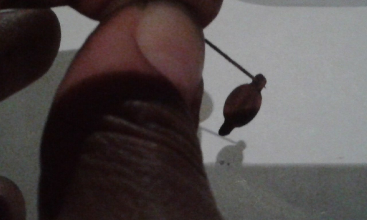

Hola Miguel Angel,
Magnífico trabajo y los acabados perfectos.
Para los pavonados o envejecidos de los metales yo utilizo un producto que venden en armerías y que da un acabado para mi gusto muy real. Se llama Super Blue. Cómo veras hay distintos tipos según el metal a tratar. Solo he probado el de la imagen adjunta en todos los metales y quedan muy bien.

Buenas,
Una de las ventajas de este producto es que una vez lo aplicas lo puedes ir fregando hasta que coja el tono que mas prefieras, de más oscuro a más claro pero siempre manteniendo el aspecto envejecido. La lástima es que este producto solo lo he encontrado en armerías y es un poco caro.
Miguel

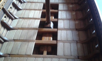

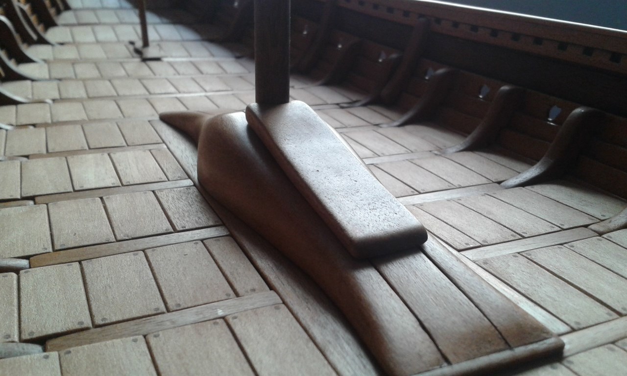

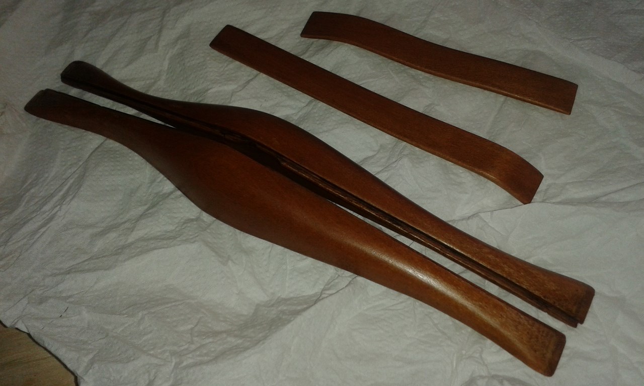

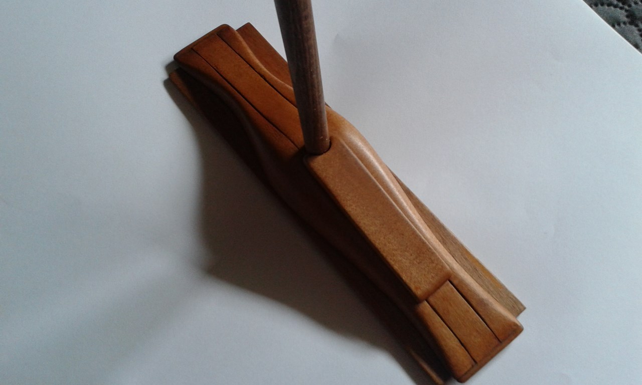

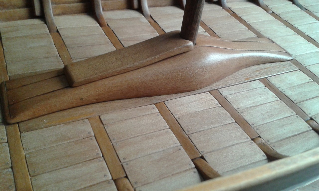

Hola amigos,bueno os dejo como ha quedado mas o menos la fogonadura..Saludos...
He de decir que los brazales no los he colocado ya que todo esta por montar hasta mas adelante que tenga todos los remaches colocados.
Miguel Angel.
Miguel Angel.

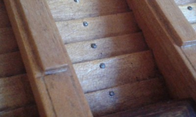

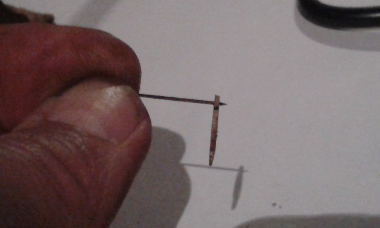

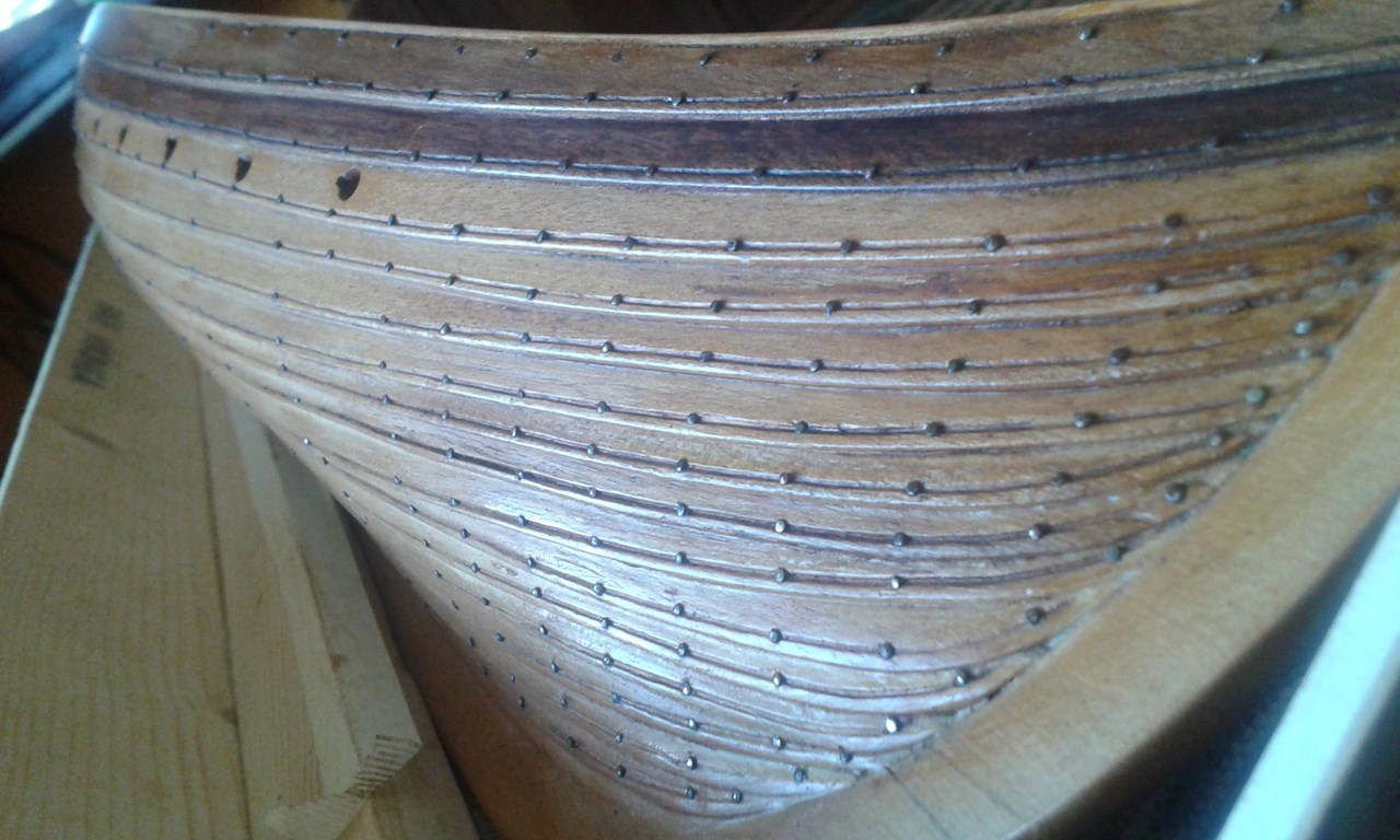

Bueno me he armado de paciencia y empiezo con los remaches,he desmontado toda la cubierta o panas y deje el casco pelado para trabajar con mas soltura y comodidad.
Los remaches los colocare como tenia pensado y como adivino el amigo Leo,uno por cada lado y con el rabo muy corto con una gota de ciano.
El tema de las arandelas o chapillas para los remaches de dentro los descarto ya que es un trabajo demasiado minúsculo para mi y mi pobre vista se resentiría demasiado,por lo que los pondré igual o quizás un pelin mas pequeños..saludos..
Miguel Angel.
Miguel Angel.

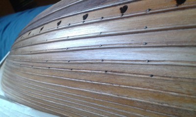

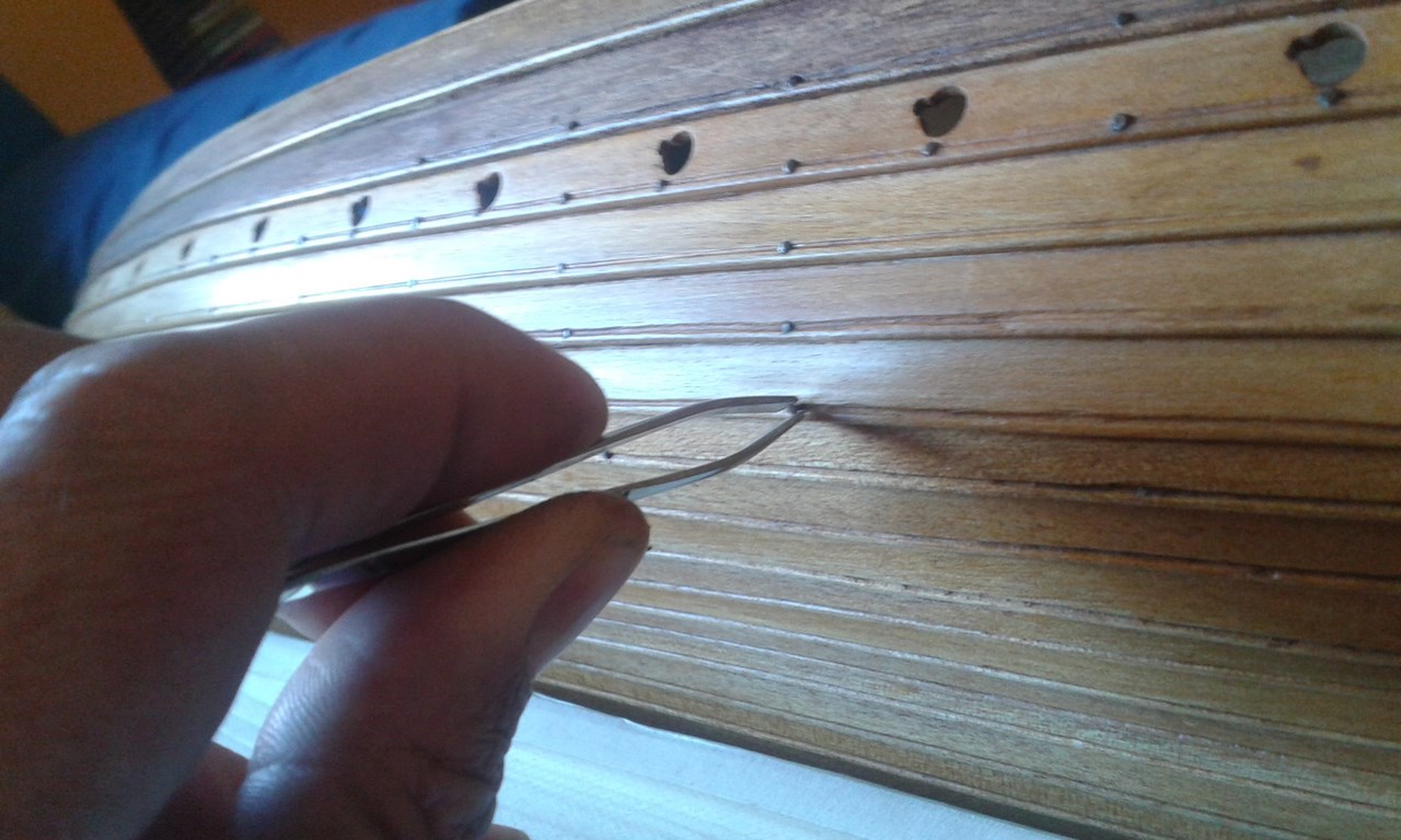

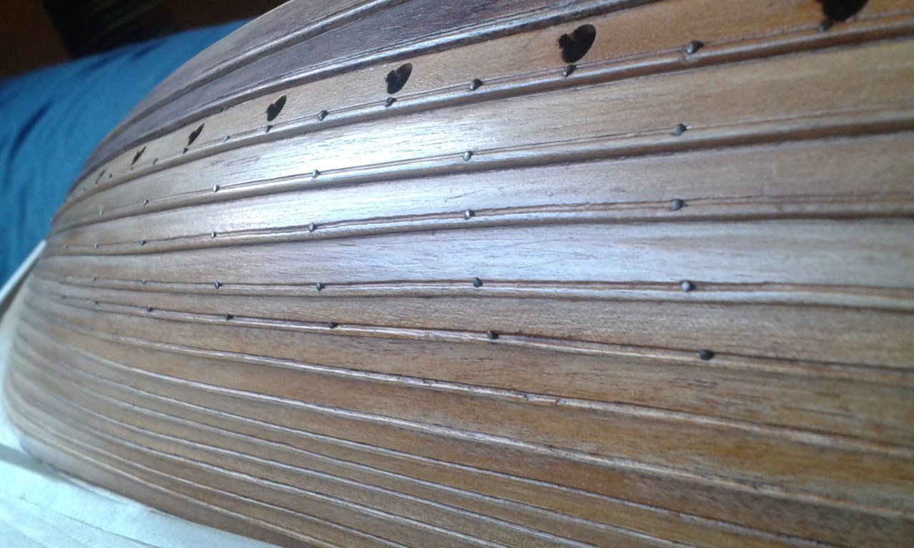

Hola amigos estoy terminando la mitad del casco por fuera y estoy agotado,espero que no me entre la pájara y poder terminarlos algún día ,saludos y gracias....
Miguel Angel.

Hola Miguel Ángel… bueno me he tomado unos días de descanso, ya estamos de nuevo en el tajo y pensando en el próximo y nuevo proyecto que cada vez lo tengo mas claro, ya te contare… Te entiendo perfectamente y de ninguna manera caigas en el desanimo, estas haciendo un trabajo extraordinario y tienes la habilidad y los conocimientos suficientes para terminarlo en las mejores condiciones. Si ves que te agobia tomate un respiro y descansa unos días, veras como da resultado.
El producto que te aconseja Migue para el pavonado de los remaches es fenomenal, yo lo utilizo con frecuencia y me va muy bien, pero tienes que tener la precaución de, una vez sumergidos los remaches en este producto y después de que tomen el color, pasarlos por alcohol y secarlos bien. Si al fin decides no poner las plaquitas interiores de los remaches, esto impedirá que al depositar la gotita de ( Cianoacrilato Superglue 3 ) interiormente sobre los remaches pavonados no haga reacción y te quede alrededor de la cabeza del remache una especie de mancha negra que resulta muy desagradable y da la apariencia de que la cabeza del remache es mucho mas grande, te comento esto porque me ha pasado a mi.

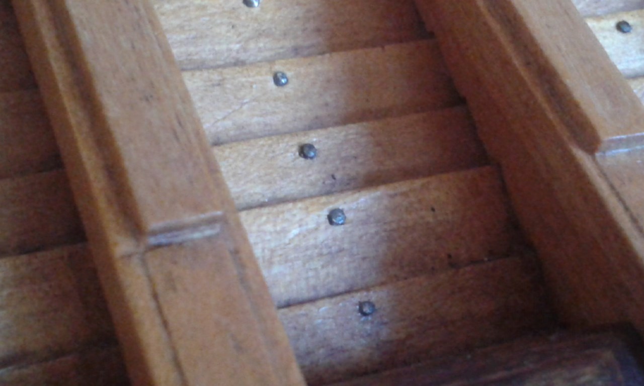

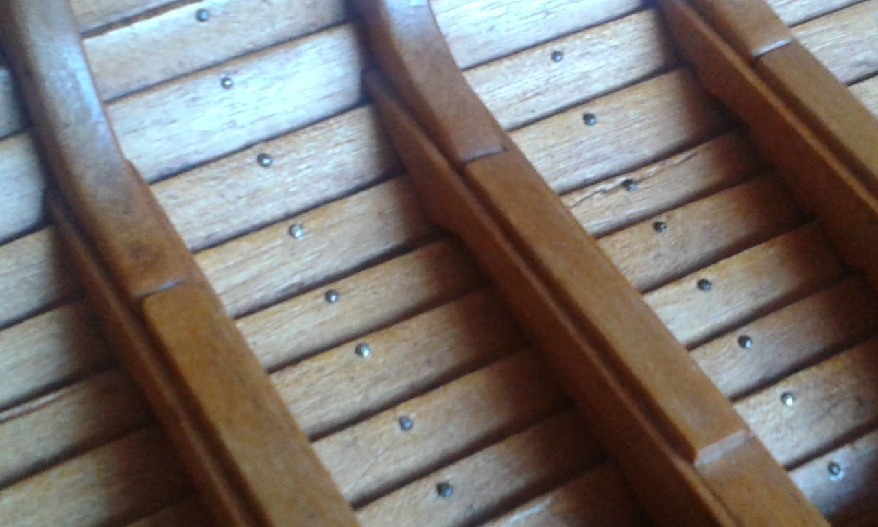

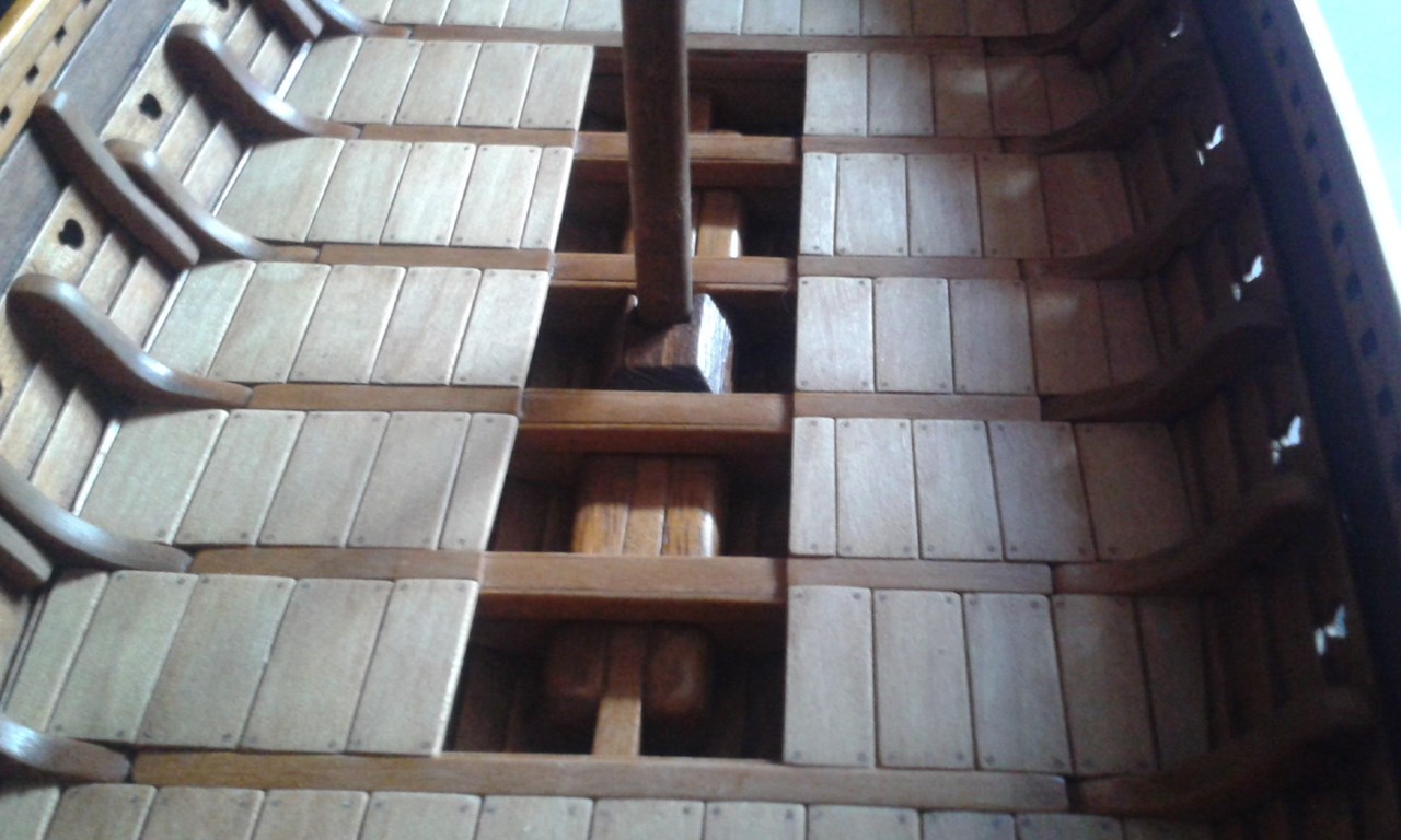

Amigo Liberto que alegría tenerte por aquí de nuevo,haber si me animo un poco y voy acabando con los remaches.
Respecto a el pavonado de los mismos he decidido ir haciéndolos como veis en las fotos,tal como los cojo oxidados le paso un trapo humedecido en cera trementina y la verdad es que no me desagradan como han quedado y así quedaran,mas que nada por no enredar mucho la historia.
Bueno ya me contaras ese proyecto nuevo que tienes entre manos que seguro sera otra maravilla y seguro que todos estamos deseando conocer.
Me dices que presentaras tu nave vikinga,pues creo que algun premio te llebaras,pero yo solo con asistir y que me vieran el proyecto ya estaria mas que satisfecho porque en realidad de eso se trata de que vean tu trabajo,nada mas.
pues nada amigo espero verte pronto con tu nuevo hilo y ya sabes que estare en primera fila.
Como bien dijo Leo voy cambiando y así no me agobio tanto.pase ahora a poner remaches por dentro por cambiar y animarme un poco..saludos..

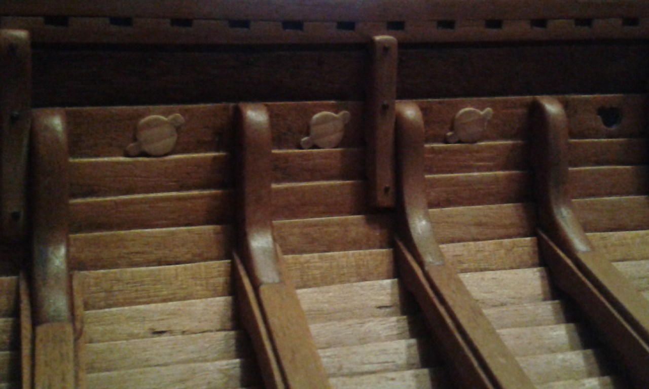

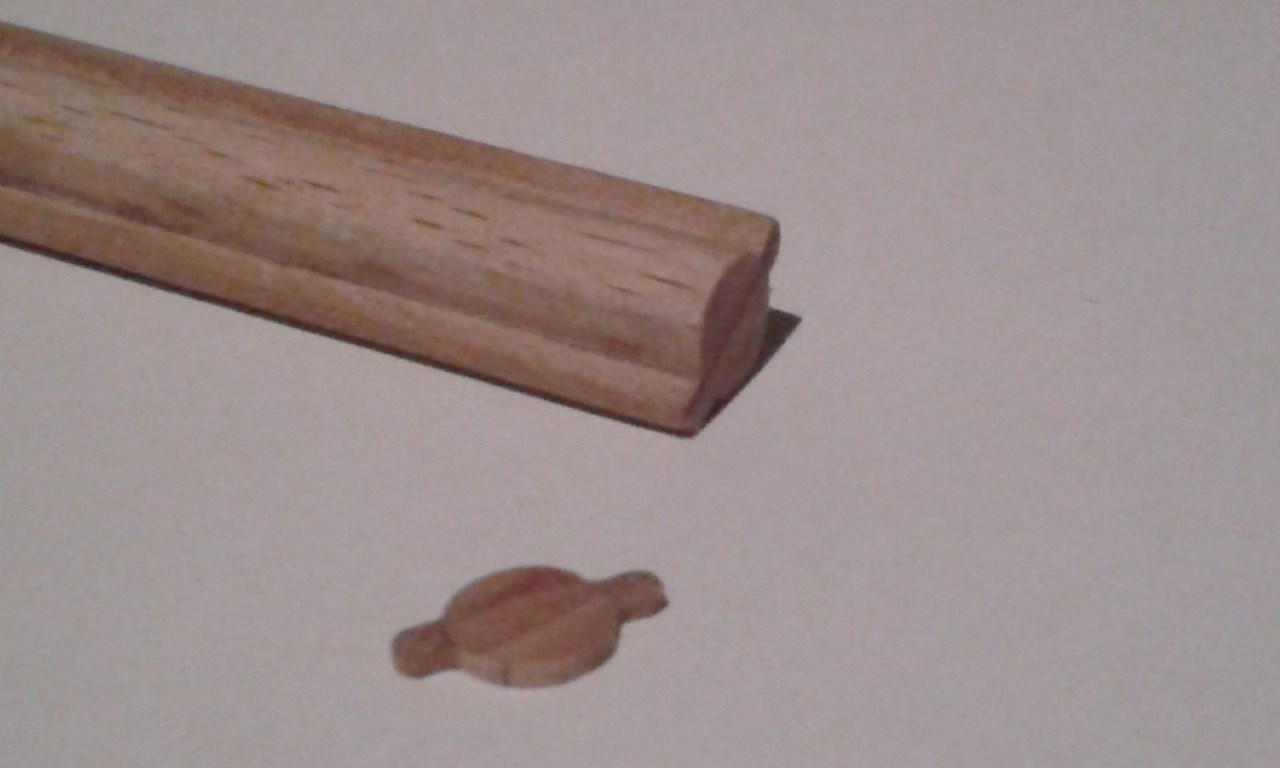

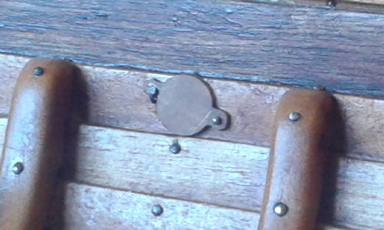

Hola compañeros,como bien me dijo el amigo Liberto y Leo me tome unos días de descanso ya que los remaches son muy agotadores y muy monótonos.

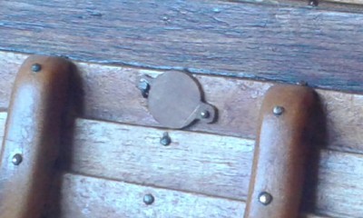

Ayer estuve haciendo las falucheras (o tapas para tapar los orificios de los remos),mas que nada por cambiar y no ponerme otra vez con los 1500 remaches que aun me quedan,ufff,...de momento las tengo ahí como pruebas,porque quiero terminar todos los remaches y luego colocarlas y dejarlas ya fijas cada una en su sitio, si veo que al final me convencen claro.Os dejo como las hice,mas o menos son como las que hizo Liberto solo que estas son mas redondas y algo mas finas en vez de ovaladas,saludos y gracias amigos...

Hola Michael , creo que el bujero para el remo será de más de milímetro y medio, por lo demás tiene muy buen aspecto y más le vale porque cualquiera cambia la traca si está mal.
