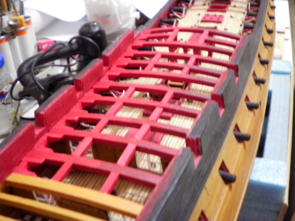

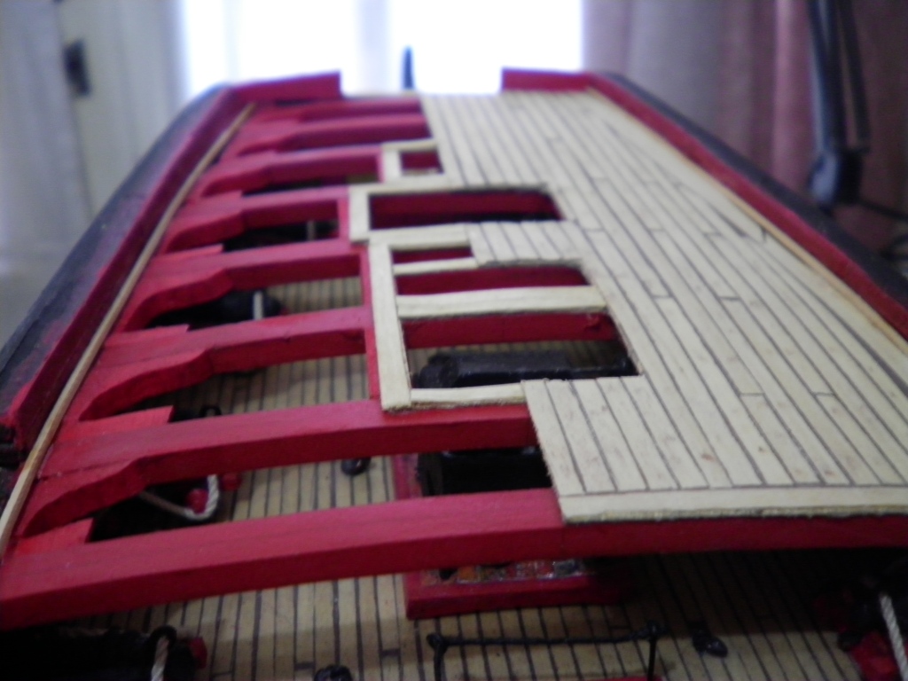

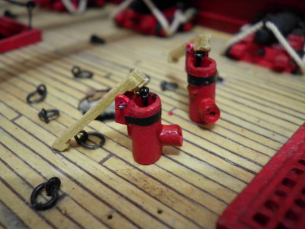

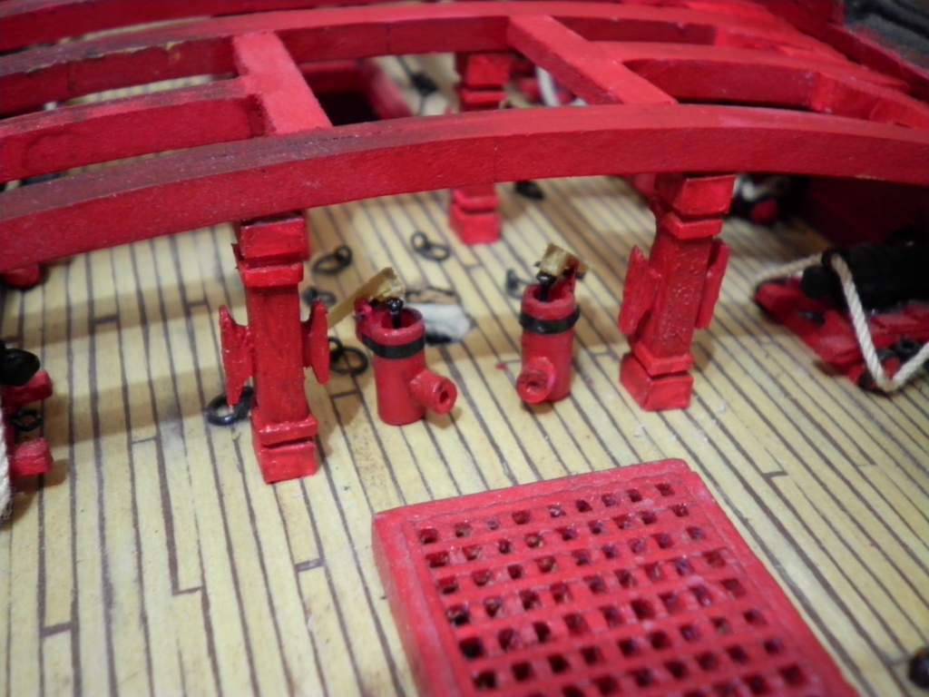

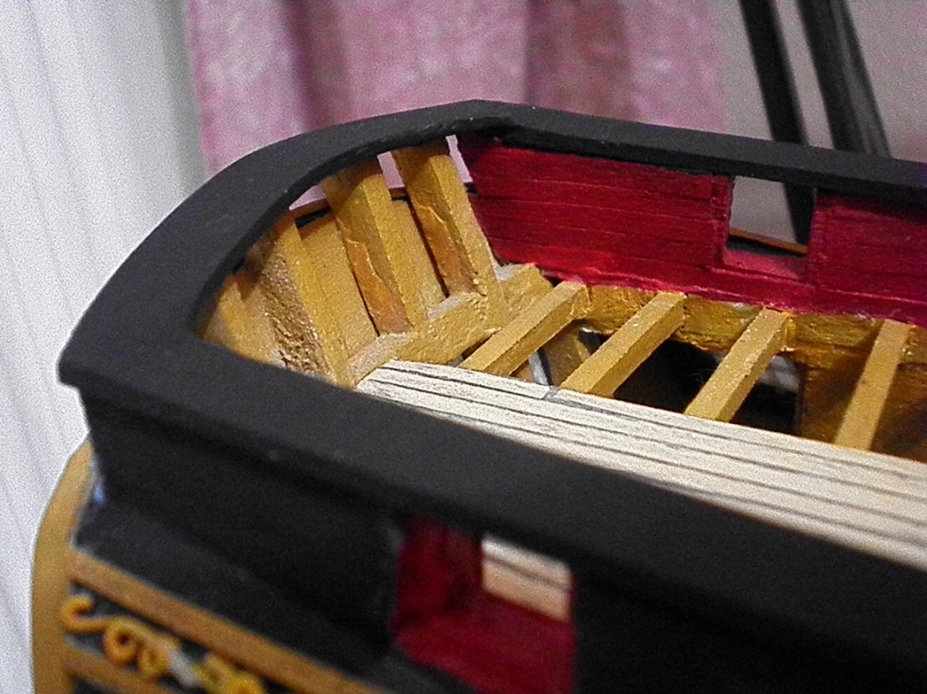

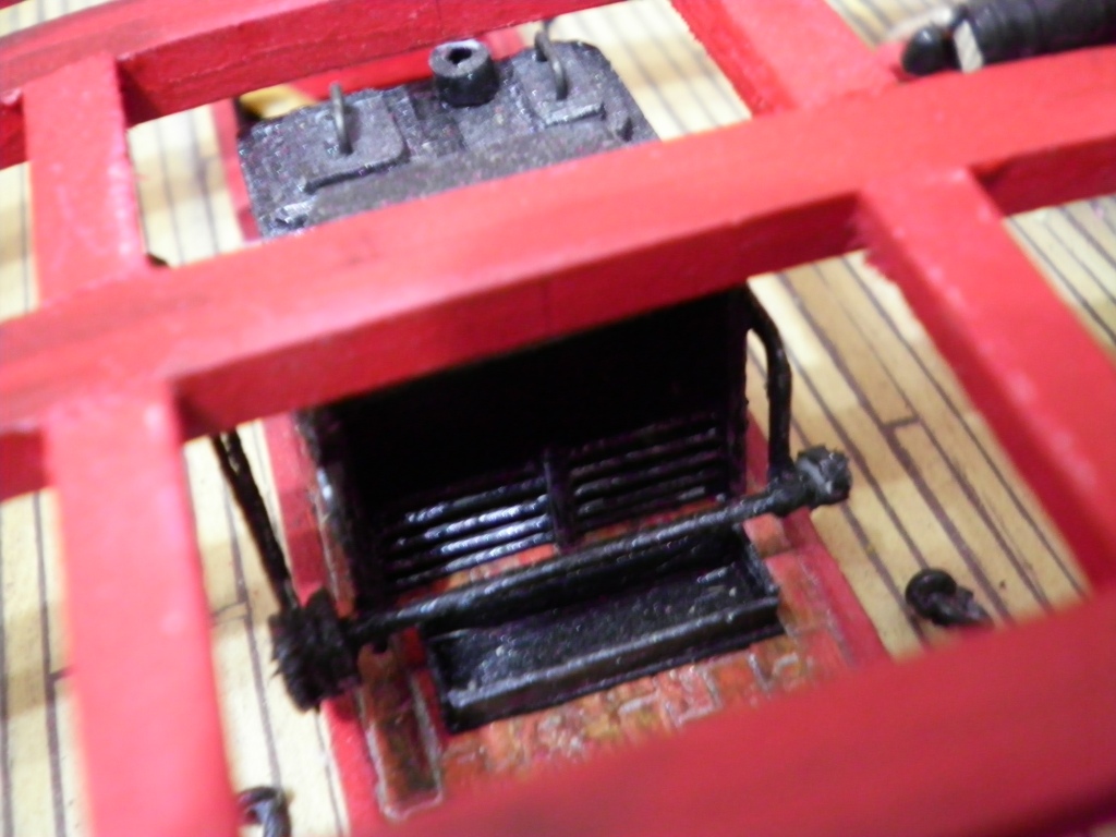

Sigo con los avances, las bombas de achique, los puntales y demás terminaciones no ofrecieron dificultad. Los baos y las curvas si ofrecieron dificultad y mucha. Desde cortar mas 30 todos con la misma curva, ajustar el largo y pegarlos para que queden todos alineados a la misma altura siguiendo el arrufo me costó un poco y en algún no quedó perfecto. Ahí no termina todo las curvas fueron también complicadas, cada una debe ser ajustada a su posición. Tener pintada cada pieza antes de colocar que se mesclaran algunas no me causó mucha gracia, pero bue, ya estamos embarcado. Hacer un trabajo de arsenal es para pensarlo 2 veces. Por último tuve que lijar para ajustar algunas diferencias de alturas, el problema fue el polvillo que entró en lugares donde no creo ya poder sacarlo. En fin detalles que uno nunca supone. Creo que lo más difícil ya pasó ,nos vemos en los próximos avances.

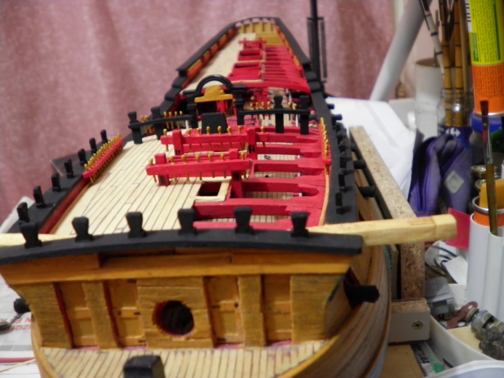

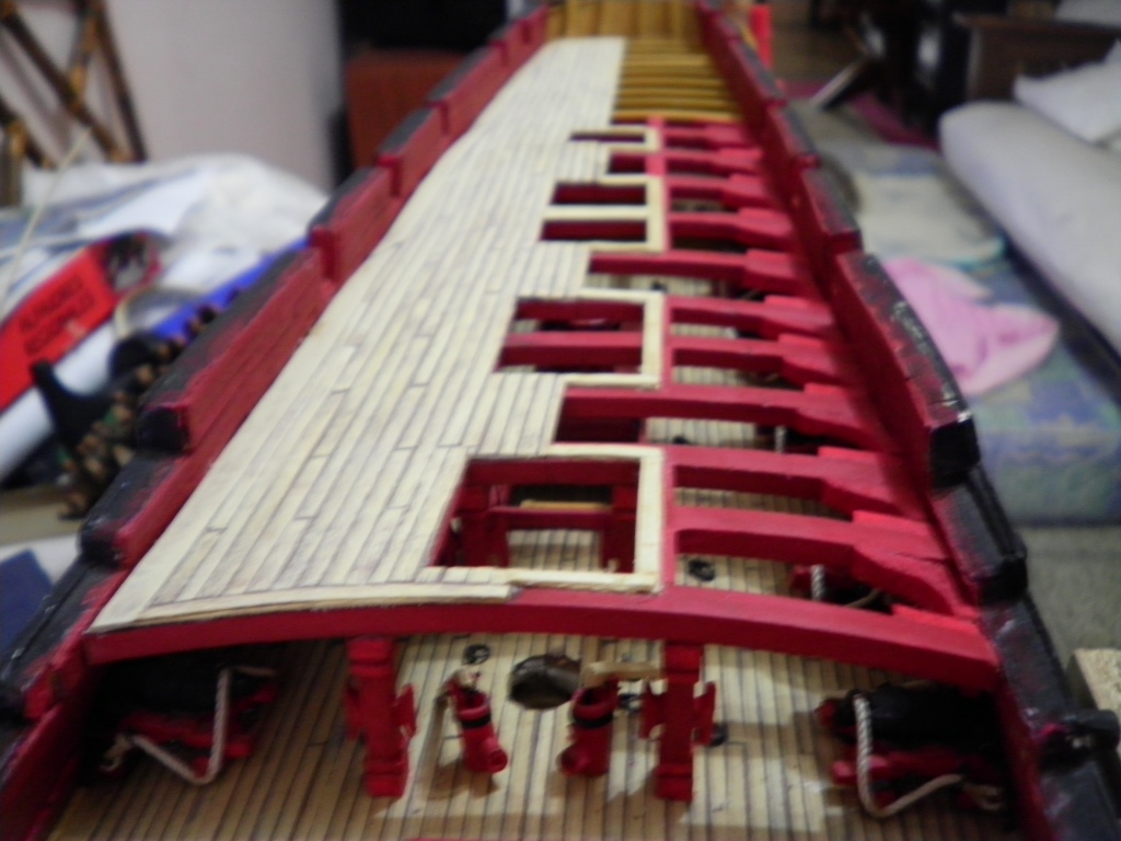

Sigo con las cubiertas superiores, quedan solo a la mitad.

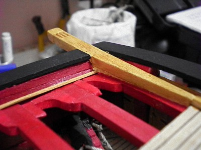

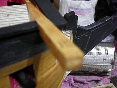

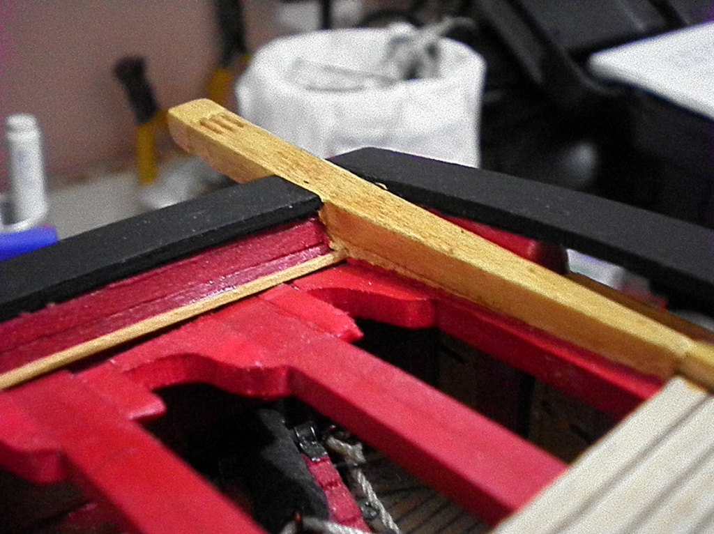

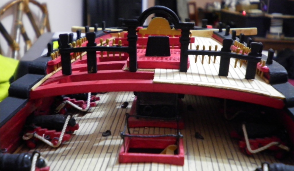

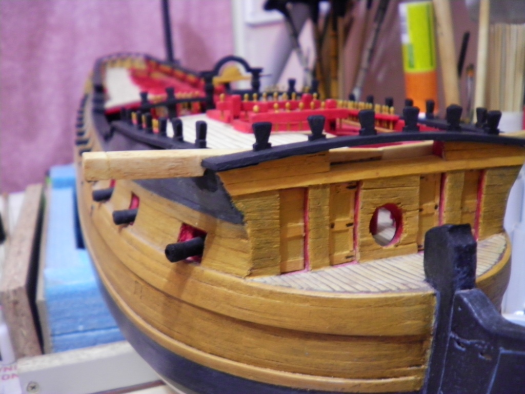

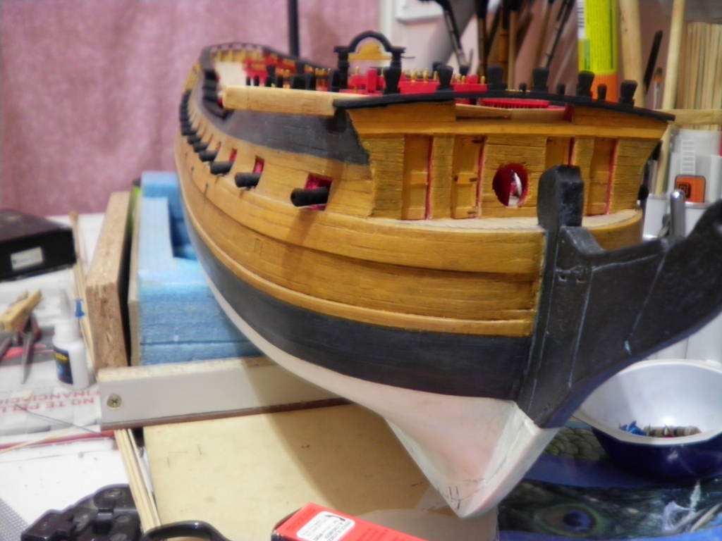

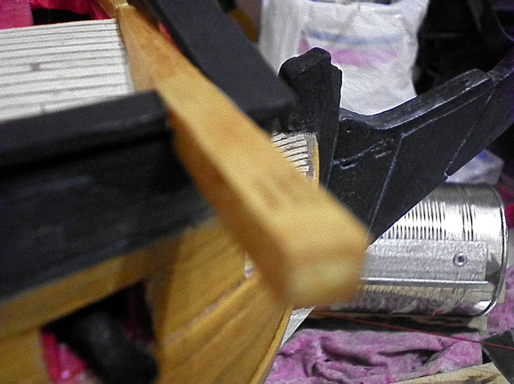

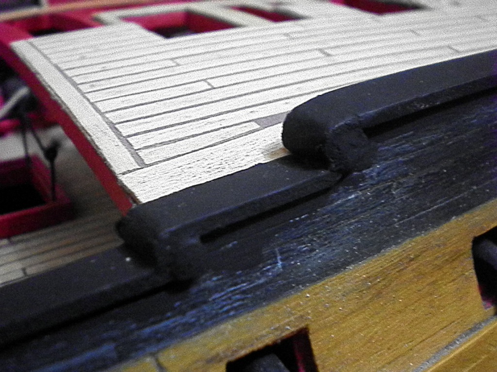

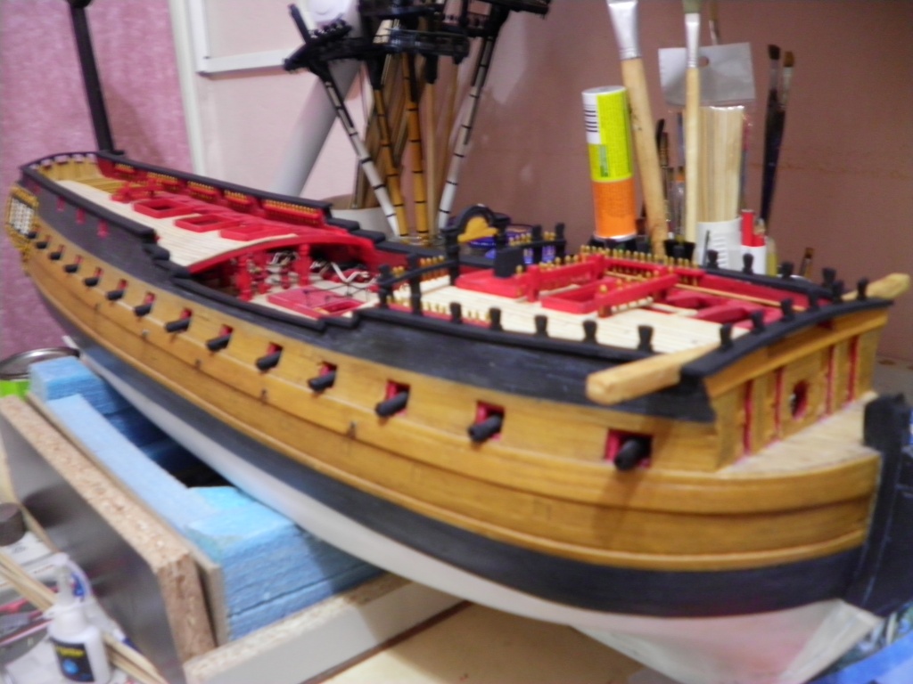

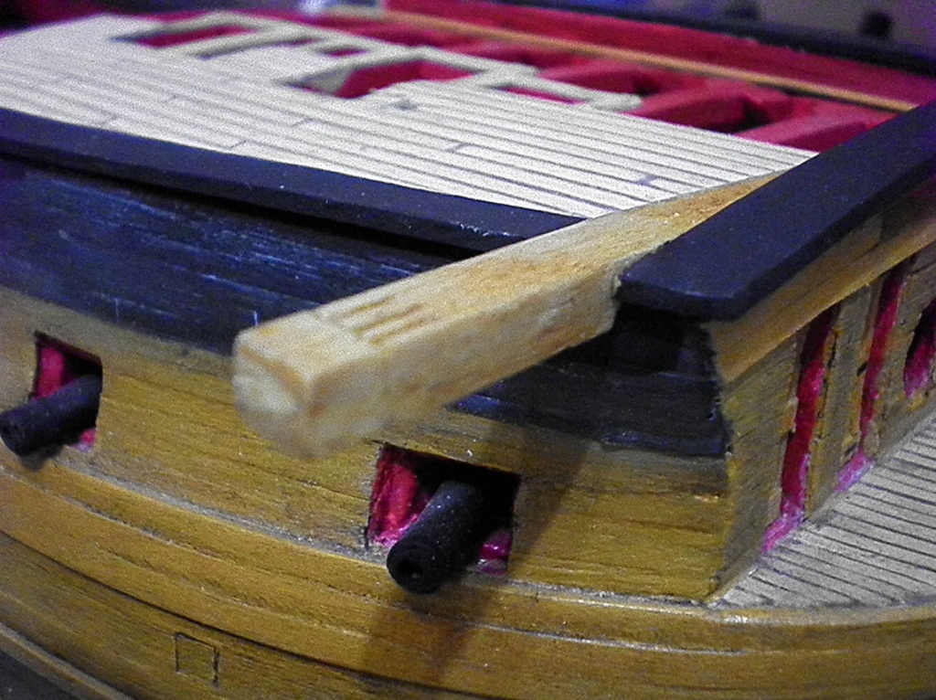

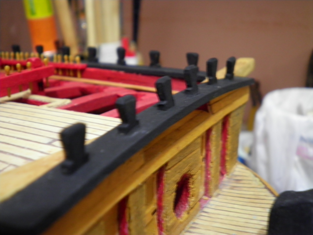

Continuo con los trabajos, agregue las tapas de regala, aproveche para colocar las gatas para izar las anclas (aun sin terminar). Luego pinte la tapas y le di algo de color a las gatas, creo que las voy a dejar en madera, quizás algo más oscuras. Solo falta envejecer el la pintura negra.

Re: Fragata USS Confederacion - 36 cañones (1778)
Va quedando excelente y con el color levanta bastante !! 8)
Me gusta mucho la pinta que va teniendo.. Estás haciendo un buen trabajo.
Coincido contigo, yo dejaría en madera vista los pescantes de gata; combinan bien con la tapa de regala y a la vez destacan.

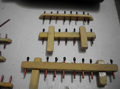

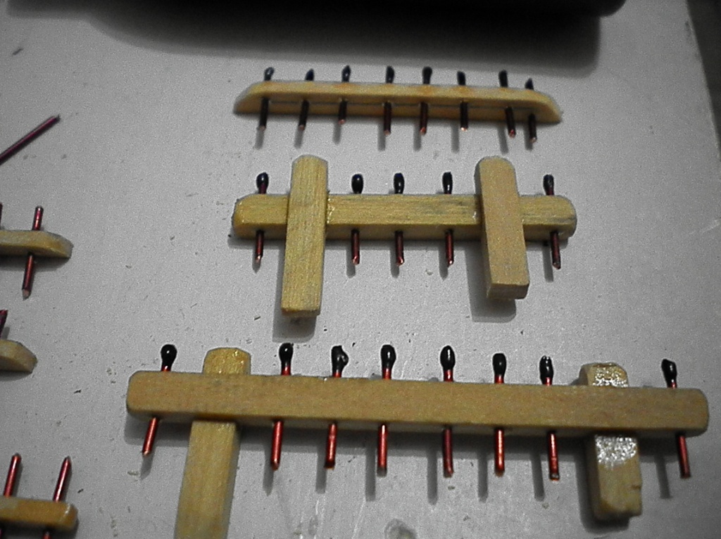

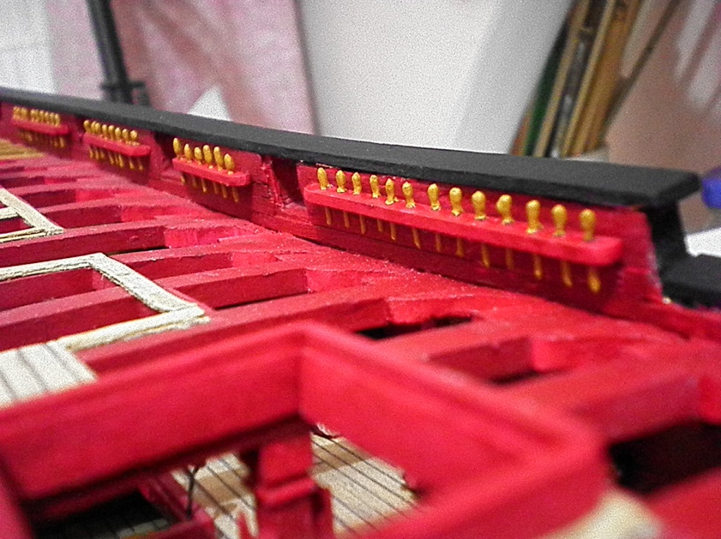

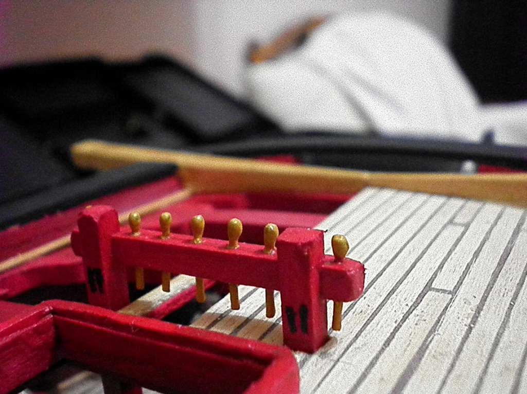

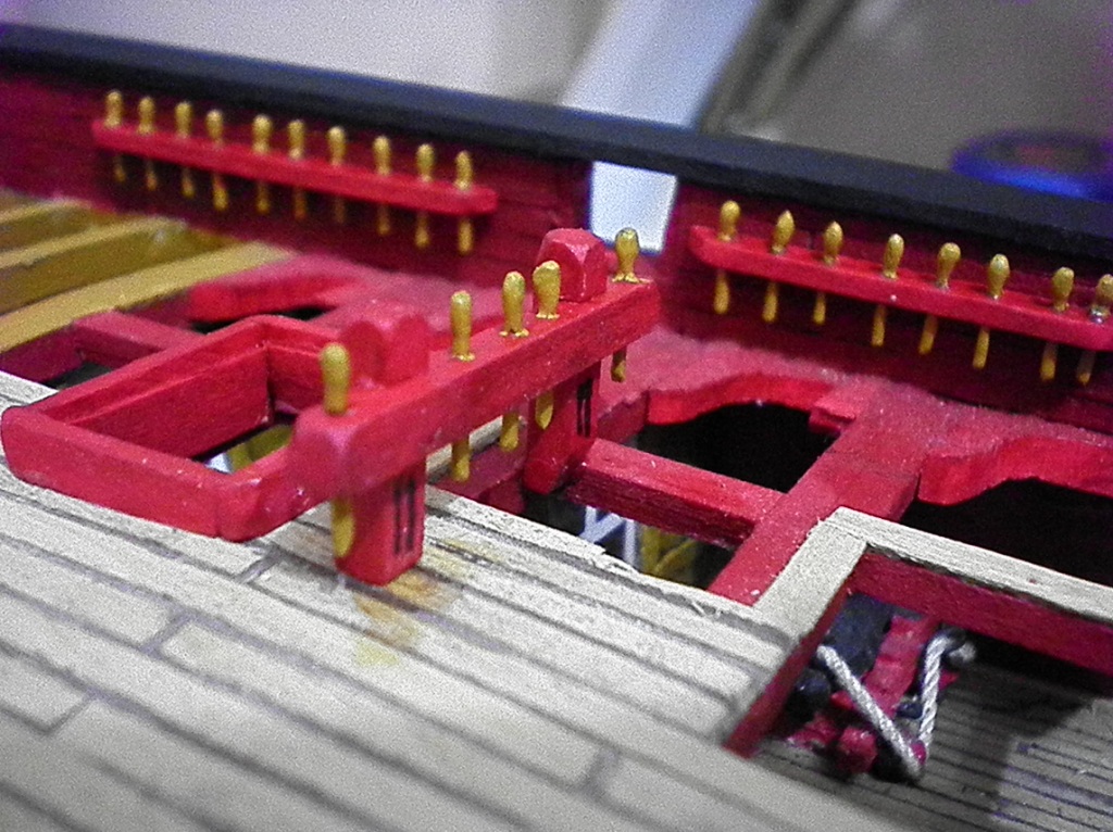

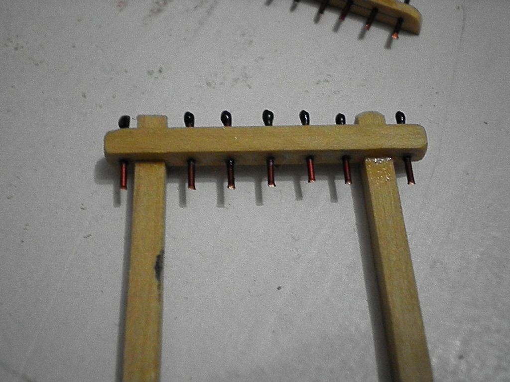

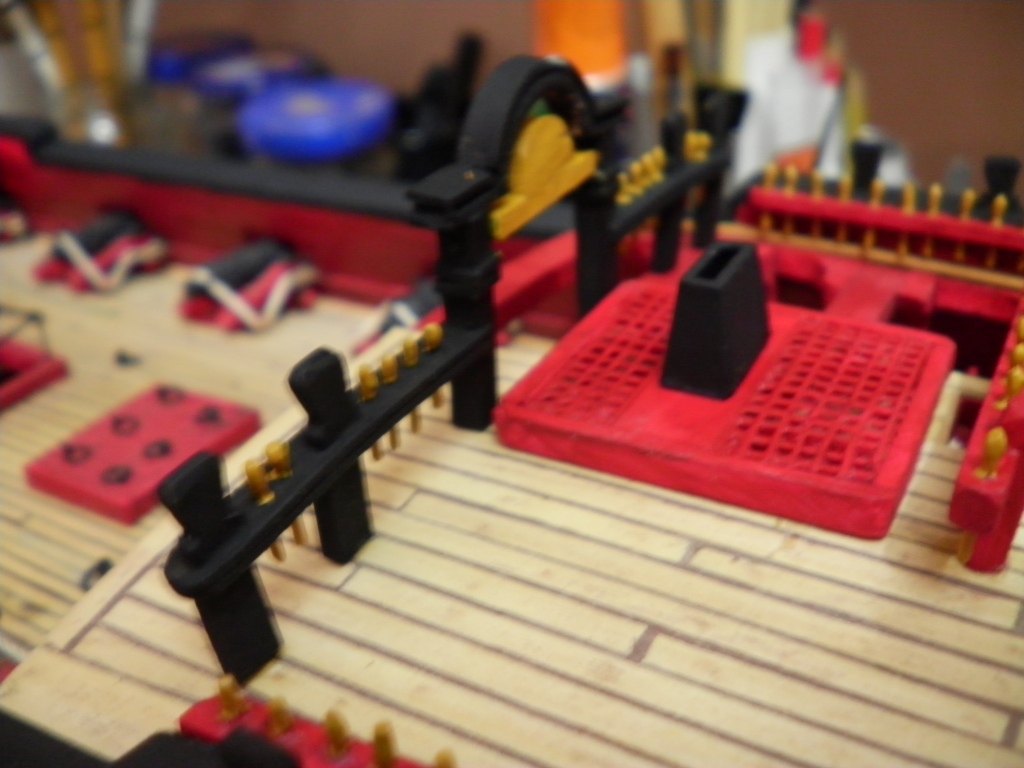

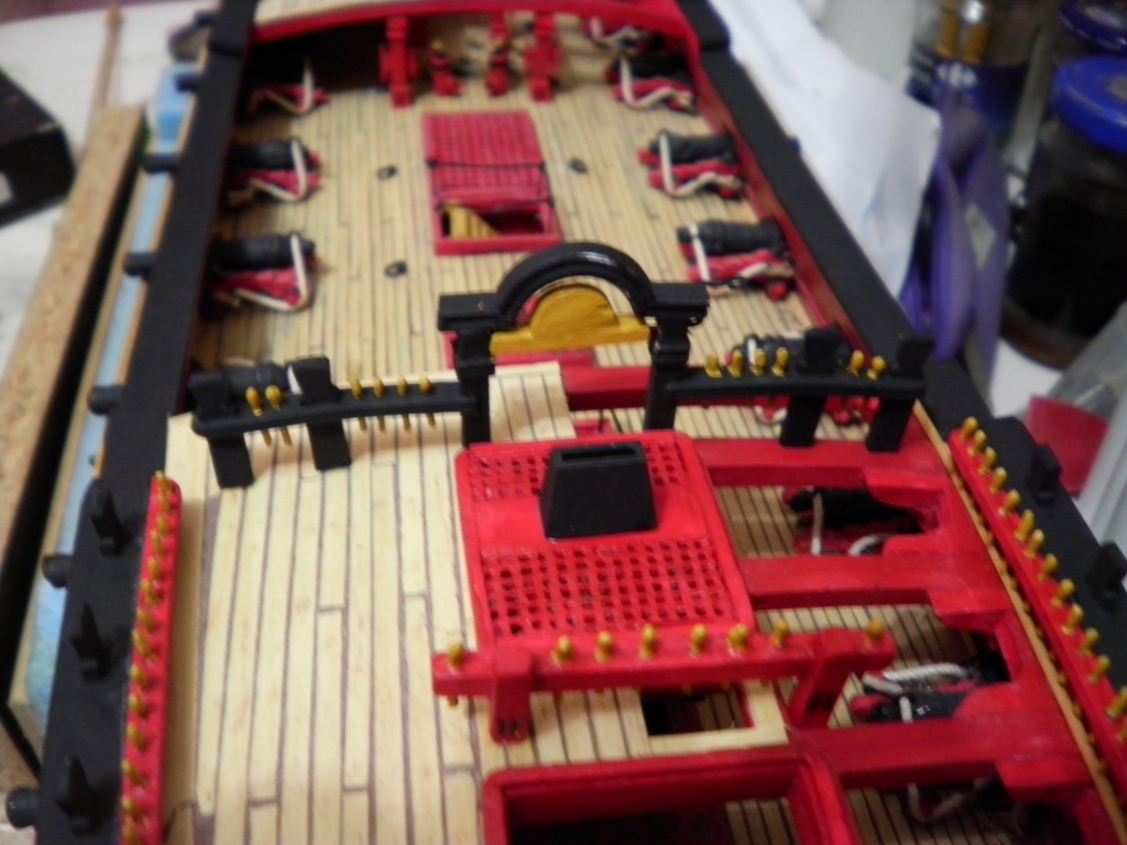

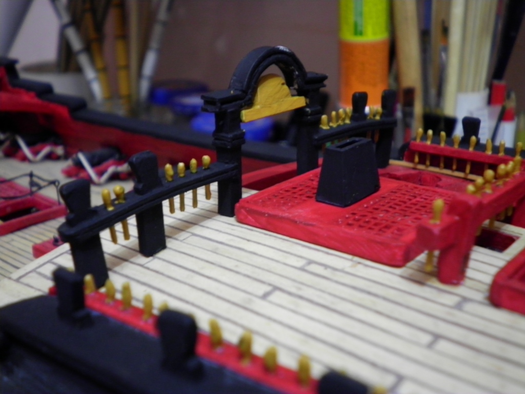

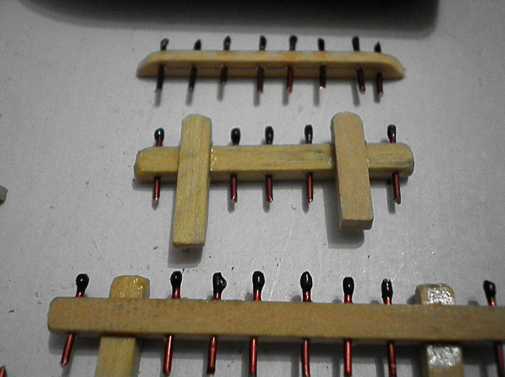

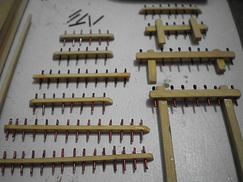

Sigo: No hace falta explicar mucho, las cabillas son de alambre de cobre de 9 mm de largo x 1 mm de grosor. Una vez pegado al cabillero con ciano le agrego una gota de cola vinílica para simular la parte superior de la cabilla. Con una rodaja del forro de un cable eléctrico pude haber hecho el tope de la cabilla, pero el tiempo que lleva creo que no lo justifica, ya que luego quedará tapada cuando agregue los cabos. Ahora solo falta pintar y colocarlos. El uso de cola negra fue por que la tenía a mano y estaba lo suficiente espesa para lograr el efecto.

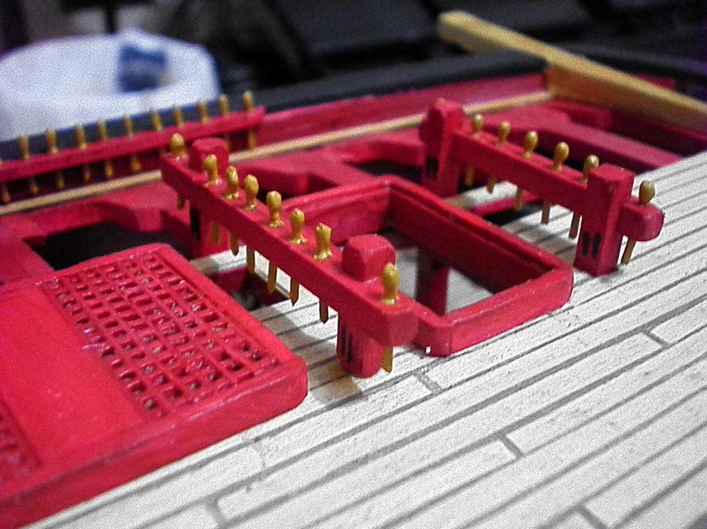

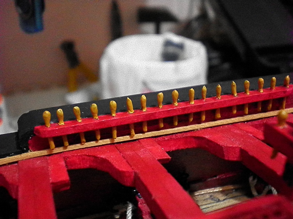

Sigo con las más fotos. Si alguna cabilla no quedó bien quedará tapada con el adujado de algún cabo. Ahora tienen otro color

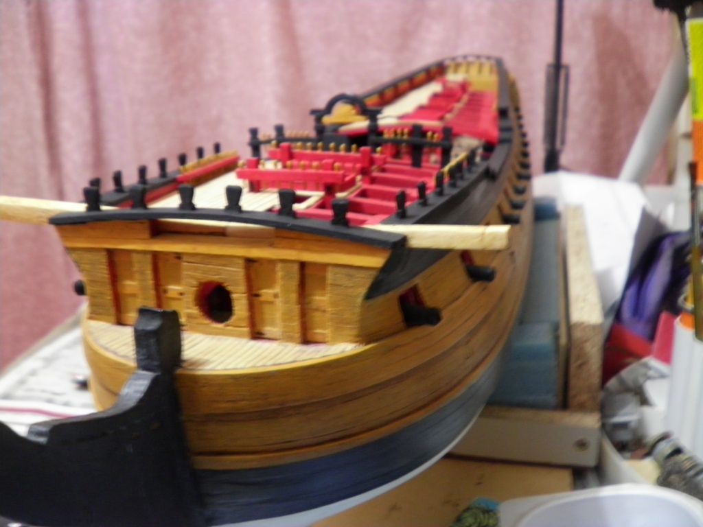

Sigo, creo que el modelo esta en una etapa en que cada detalle que se le agregue, irá mejorando su aspecto.
