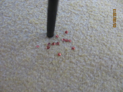

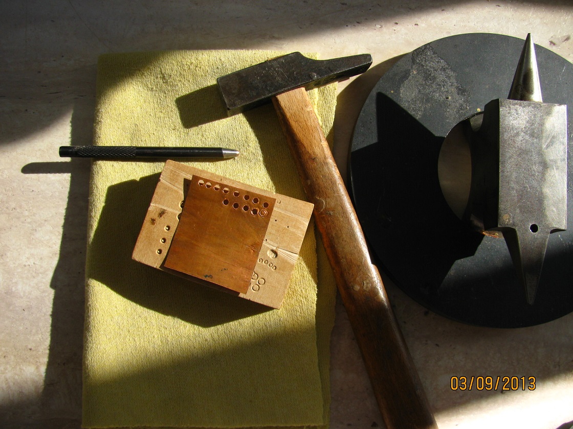

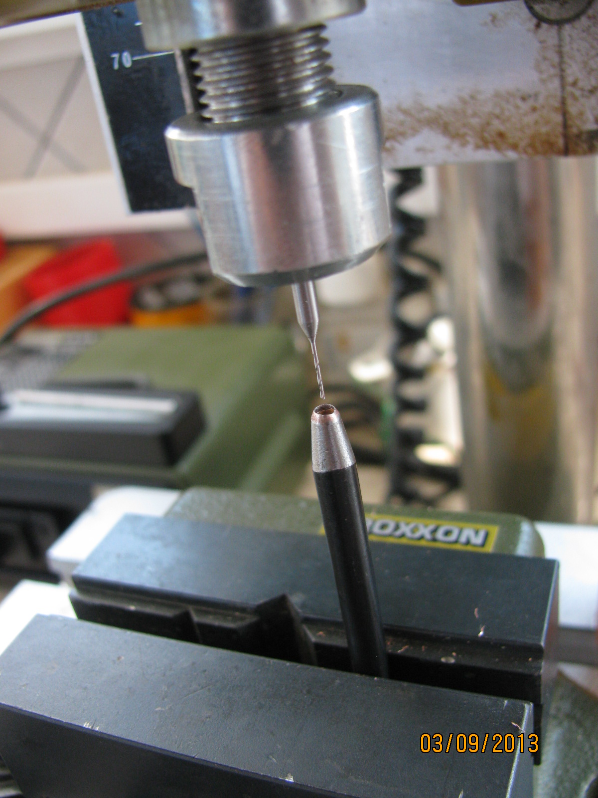

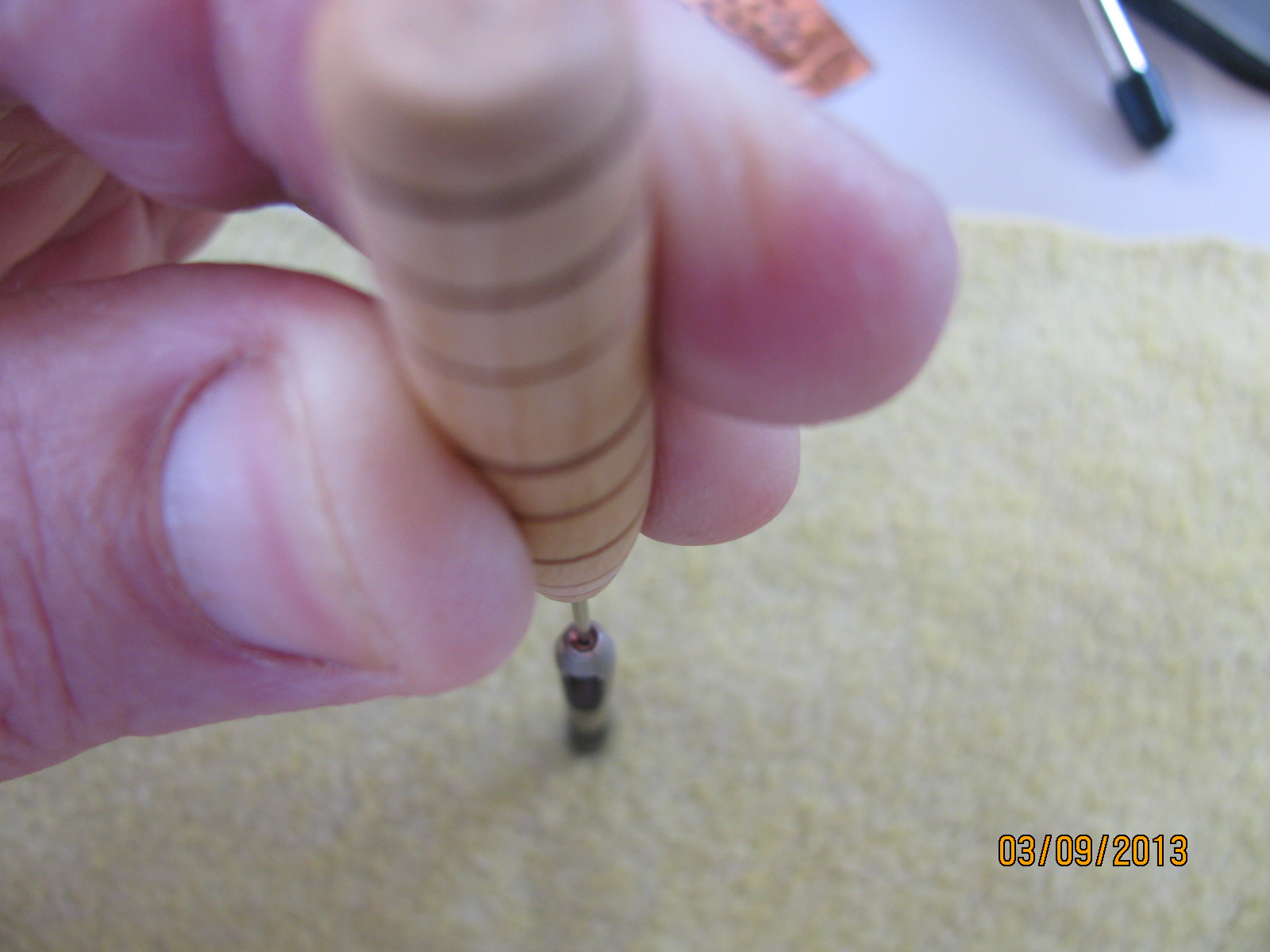

Leopoldo os paso unas imágenes de cómo he resuelto la fabricación de las arandelas, no es nada complicado y cunde bastante.
Están fabricadas con chapa de cobre de 0,2 m/m
Diámetro exte. ................. 1,5 m/m
Taladro …………………………… 0,5 m/m
Sobre un taco de madera compacta colocamos la chapa de cobre, con un sacabocados de golpe de 1,5m/m vamos sacando 10 o 12 unidades de esta chapa y sin sacarlas del alojamiento del sacabocados, nos vamos al taladro y colocamos el sacabocados en posición para taladrar, cuidando que quede bien centrado taladramos, acto seguido colocamos un paño o similar y con cuidado sacamos las arandelas perfectamente taladradas.

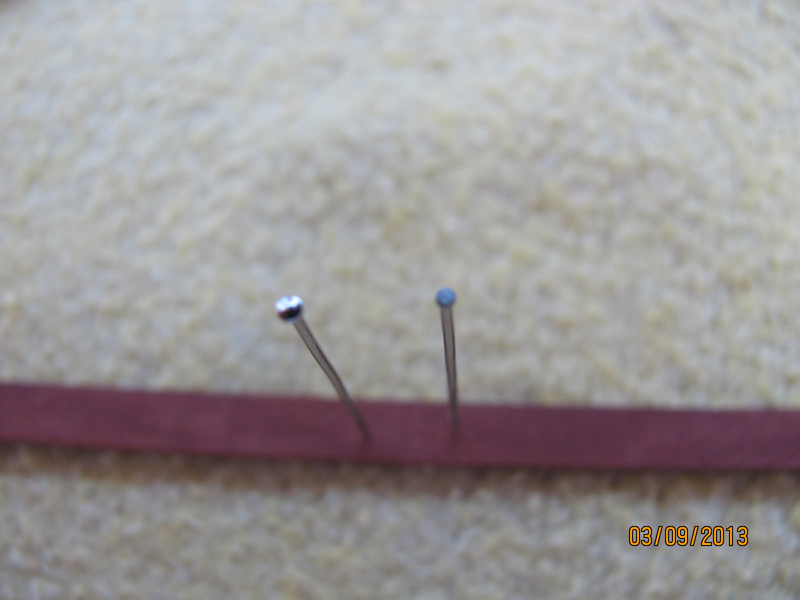

Los clavos me han dado mucho tormento, pero al final creo que he conseguido lo mas idóneo y lo mas barato, he buscado en multitud de tiendas de modelismo y las medidas se disparaban, mire en la ferretería de mi pueblo y encontré alfileres de hiero ( no acerado ) de 0,5 m/m de grueso, que esta dentro de las medidas permisibles escala 1/40 nos daría una medida real de 20 m/m cuando el remache que ponían tenia 18 m/m aprox. no es mucha la diferencia, la cabeza si he tenido que rebajarla, viene con un diámetro de 1,5 m/m y lo he dejado en 0,7 m/m.
Bueno Leopoldo ya seguiremos, Joya y demás compañeros un fuerte abrazo con mis mejores deseos.

Amigo Leopoldo, con este sistema de hacer las arandelas se consigue sacarlas de 1m/m con interior de 0,5m/m, pero el problema esta en lo que tu comentabas en la anterior entrada , el engarce de esta arandela, quiero decirte que en otro tiempo, hace ya muchos años yo ya las montaba y animo a todo el que tenga buena visión que aplique esta técnica, ya que en los comercios se pueden encontrar sacabocados de estas medidas y quedan muy conseguidas.

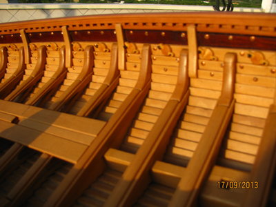

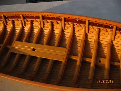

Os paso una imagen de cómo van quedando las arandelas y los remaches.
Saludos Liberto

Está quedando perfecto.

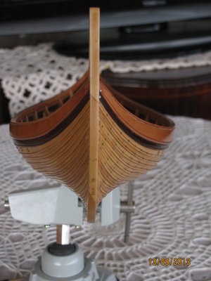

He sacado una copia del plano a 1/40 que creo que es la escala que estás utilizando y me he quedado de piedra de lo pequeño que tiene que ser todo.
Al ver las fotos que pones da la impresión de que estuviera a escala doble.
Voy a dibujar unas cabezas de dragón para la proa y te las mando.
A popa creo que quedaría bien una espiral.
En el modelo que hubo en museo naval de Madrid los extremos de las rodas tenían un dibujo que no estaba mal.
Puedes verlo en las fotos que te mandé.
Por poner una pega diría que dichos extremos creo que deberían ser más estrechos.

Leopoldo si esta es la escala 1/40, la nave real tenia aprox. 24mt. el resultado da los 60 cm. la eslora con la que yo estoy trabajando, estoy teniendo muchas limitaciones precisamente por el tamaño, yo le aconsejo al que quiera construirla que por lo menos lo haga a escala 1/25 seria 1mt. 1/30 seria 80 cm.
No sabes cuanto te agradezco que proporciones ayuda en el diseño de la cabeza y si ves oportuno hacer algo para la popa tampoco vendría mal… yo soy un desastre con los dibujos…
Los extremos de las rodas tienen una terminación, pero no quedaran terminadas hasta que no acoplemos la cabeza y el remate de popa.
El remate del modelo del Museo Naval me parece perfecto y tengo que decirte que antes de pensar en poner cabeza, tenia pensado hacerlo así, incluidos los extremos de las rodas mas estrechos.
