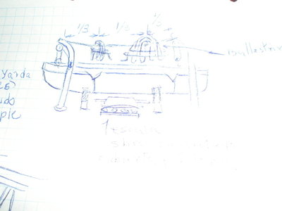

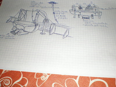

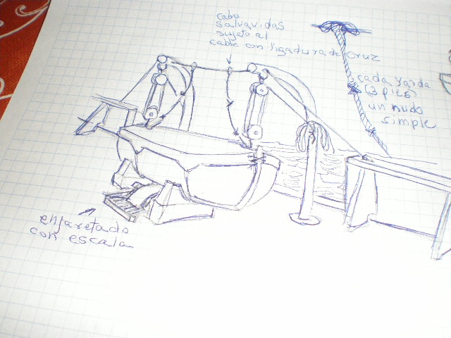

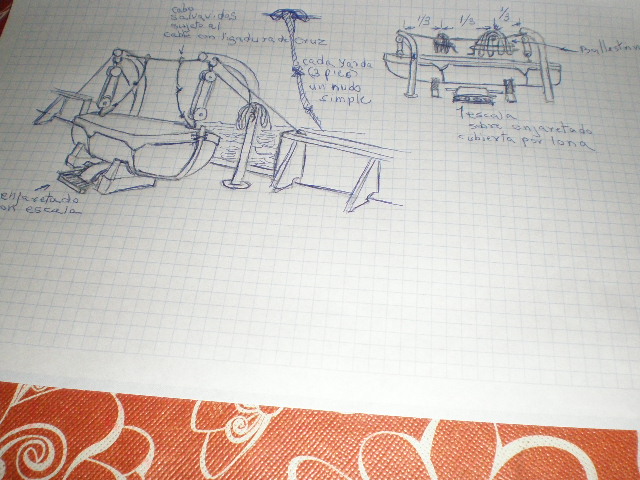

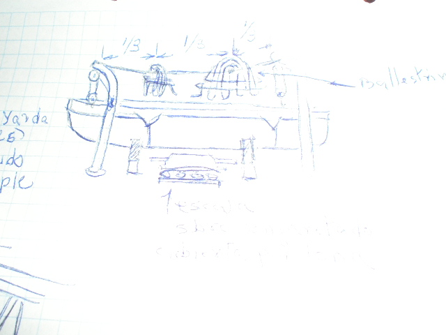

hola llaut:no se por donde empezar, bueno esos dos cabos llamados cabos salvavidas van firmes desde el cable entre pescantes y caen al bote ,al arriar el bote hay un marinero atento a cada cuadernal para soltar los ganchos cuando se ordene. en el centro de bote al arriarlo a la altura de la cubierta se sube la escala al bote ,mientras se va arriando el bote se va desenrollando la escala, en caso de accidente , si se rompe un cabo,o se suelta el gancho del cuadernal, los marineros se cuelgan de los cabos salvavidas para poder salvarse, si el arriado del bote es normal, al estar en el agua bajan el resto de marineros por la escala, al terminar la maniobra de salvamemto despues de remar un poco, de practicar o navegar con vela latina y volvemos al barco todos suben por la escala excepto los tres que suben con el bote recogiendo la escala uno y los otros dos pendiemtes de los cuadernales, al estar al ras de la cubierta de botes se pasa la escala al enjaretado en la cubierta, al subir el bote a su posicion descansando sobre sus hormas se asegura el bote con estrobos con tensores de anilla, y los cabos salvavidas se recogen sobre el cable y se aseguran hay quien lo deja dentro del bote y al poner la lona salen por el mismo sitio que los ganchos de los cuadernales, estas maniobras de salvamento se hacen ,no recuerdo si cada 4 o 6 meses por exigencias del seguro, asi como maniobras de in incendio, abandono , etc.... por cierto en los barcos de pasaje, claro que los pasajeros bajan con los botes, todo esto que te comento son maniobras que se hacen periodicamente y son obligatorias. espero haberme explicado bien y comprendas la maniobra, saludos
carlos.

Lo has explicado perfectamente carlos; se ve que has practicado ese ejercicio más de una vez.
Si te parece bien, los cabos los voy a dejar encima de la lona de los botes (en plan enrollados) ¿o los dejo colgando hasta el suelo del puente por detrás de los botes, ya que no tengo sitio por delante, al ir el cable del timón?.
También puedo hacer un agujero en la lona, en la zona de los cuadernales y pasar el cabo por ahí, como si estuviera el resto en el fondo del bote.
Otra pregunta ¿Los cabos son deslizantes a lo largo del cabo que une los pescantes o van fijos en algún punto?
Me gustaría hacer la escala también y el enjaretado, pero me temo que no tengo espacio debajo del bote...ya veré; los cabos los pongo seguro, a ver qué te parece donde dejarlos.
El caso es que ya estaba terminando el barco y la cosa se complica, pero evidentemente es lo más lógico lo que tú dices.
Gracias de nuevo maestro.

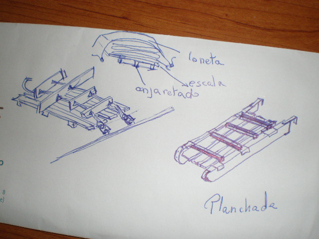

dejate de rollos y no me llames maestro que solo soy un aprendiz jajaja, bueno paso a tu pregunta , los cabos van fijos y asegurados al cable entre pescantes con una ligada en cruz, con varias pasadas, luego hay dos opciones o los cuelgas adujados sobre el cable y los atas con un ballestrinque, o los dejas dentro del bote salvidas metiendolos al lado del gancho del cuadernas ya que la lona del bote te lo permite, otra cosa que se me olvido mencionar esos cabos salvavidas llevan un nodo simple cada tres pies ,o sea un yarda.te pongo unos bosquejos para que te hagas una idea, ahora mi opinion sobre donde ponerlos , creo se veria mucho mejor colgados del cable, se veria mas realista.espero te sirvan estos pequeños apuntes, saludos
carlos.

Repito lo de maestro; tus dibujos son muy buenos, espontáneos y perfectamente descriptivos.
ES tal como me lo había imaginado por tu texto y encima me das una clase de nudos marineros, que es mi asignatura pendiente en esto del modelismo.
Muchísimas gracias y ya te mostraré el St Roch con tus aportaciones incorporadas; voya ver si me cabe la escala debajo del bote salvavidas.
La ligada en cruz la llevo haciendo toda la vida pero no sabía su nombre.
El ballestrinque sí, porque soy marinero "de bahía"
Saludos cordiales carlos
