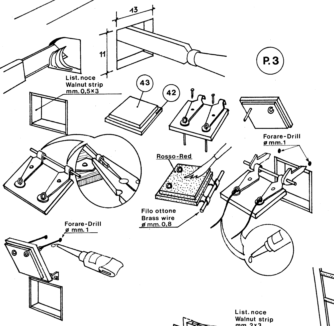

Hola Luisluisatenas escribió:¿Como vas ha realizar las tapas de las troneras?.
En principio voy a usar el método que describe el plano. Lo veo bastante correcto y creo que quedarán bien. No se si al final pintaré la parte interior de rojo como marca el plano, pero creo que quedarán muy bien tal y como está previsto.

Ya por fin, terminé las troneras del lado de babor. Al final he tenido que hacer dos tipos de marcos, para las cubiertas 3 y 2 del mismo tamaño y para la cubierta principal un pelín más grande.
Ahí van unos embellecedores dorados que probablemente repetiré porque no me acaban de convencer los acabados... ya veremos que hago en su momento.

La madera que he usado es tipo "fullola", no se como se llama en otros sitios. Es de 1,2 mm.
Las inferiores están cortadas a 8mm y las de la cubierta superior a unos 5. Todas ellas, ahora mismo están a RAS por el exterior, pero falta el segundo forro con el que haré ese "ajuste" para las portas.
Las de la cubierta superior quedarán a ras tanto por dentro como por fuera ya que no llevan portas.
