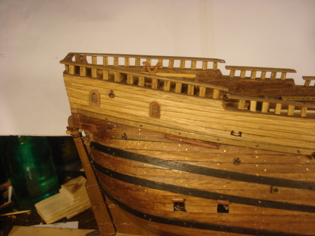

Aprovechando que parece que tengo acceso a la red pongo los ultimos avances : he completado la sobreamura y he puesto las ventanas de los mensajes anteriores

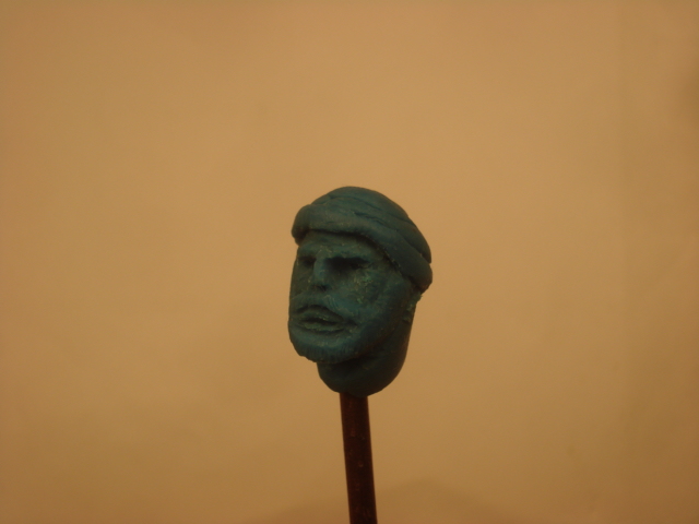

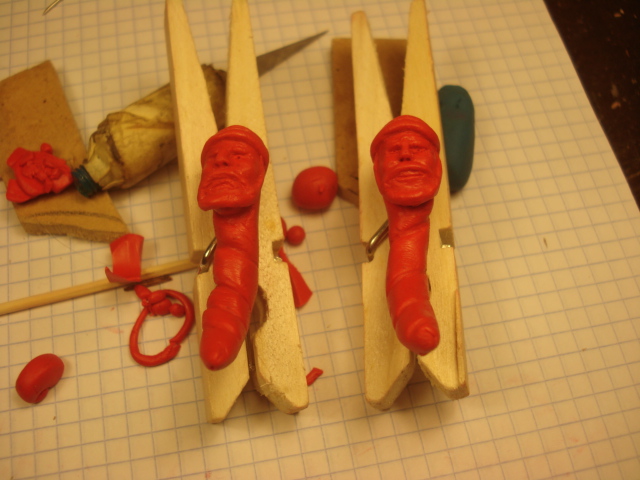

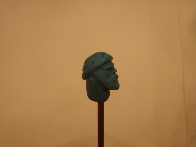

Tambien he hecho pruebas en plastilina de los bustos que lleva en el castillo de proa por encima de los pescantes, son unas figuras con turbantes, laq idea es hacerlas después en Fimo.

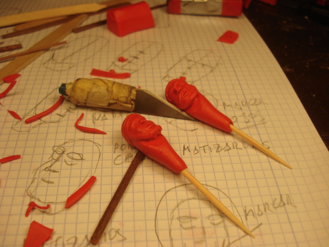

No hay ( o no he sido capaz de encontrarlos :D ) tutoriales para el tamaño de figuras que quiero hacer, aproximadamente 1 cm. tamaño que necesito para la cabeza, torso aparte. He tenido que adaptar lo que he encontrado y ya tengo 2 pruebas en las que fijarme para hacer las definitivas, necesito llegar a 2/3 del tamaño de las pruebas, debajo el tutorial.

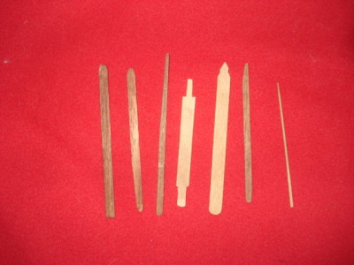

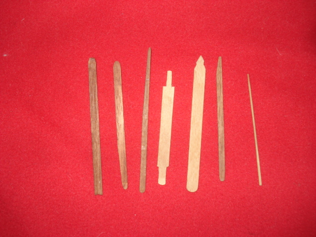

Muchisimas gracias Jesus, de Soult conozco el mascarón y a "Sergio Ramos" de haberlos visto en directo, de él tuve hace tiempo las primeras noticias de las pastas Fimo y Sculpey, matizo lo que he comentado mas arrriba, si hay tutoriales para hacer cabezas pero, al tamaño que trabajo 1 cm. la cabeza, se pierden muchos detalles, tengo hechas unas pruebas que me van a servir para los modelos definitivos, si van las cosas bien espero hacer un pequeño paso a paso, otra cosa que he tenido que hacer es adaptar las herramientas standar al tamaño que necesito, pongo foto.

Prueba nº1, tiene de base color rojo y el oro es también rojizo, para que cuanto menos tengan el mismo tamaño las hago al tiempo.

Para hacer esta me basé en una foto de Carmen de Mairena :D :D :D

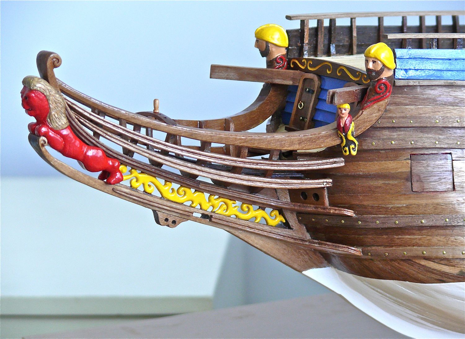

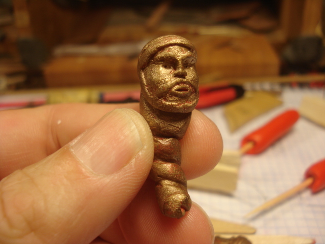

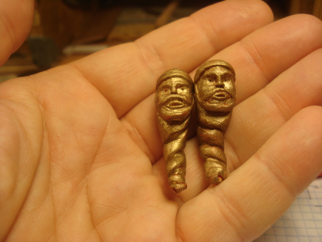

Hola Leopoldo, encantado de que te pases por aqui y que sea de tu agrado lo que ves, reconozco que mi talón de Aquiles es la nomemclatura naval que soluciono en la medida de mis posibilidades echando mano a los libros que tengo o puedo disponer en la red, yo tengo tv en casa pero confieso que soy cada vez mas selecitvo a la hora de elegir lo que veo y a Doña Carmen la conoci a traves de un programa de humor, era como ya he dicho una prueba y ya estan hechos los definitivos con un aire mas serio, a la espera de pintura pongo fotos de los definitivos. Un saludo.
Nota del autor: he cambiado la foto ya que la anterior correspondia a las primeras pruebas,...los riesgos del directo, estas son las que tenian que haber salido, disculpas :oops: :oops:

Bueno, vamos por partes: los dibujos surgen de la necesidad, ya que No encontre nada por la red ( por no existir o no saber encontrarlo, me inclino por lo segundo )que se acomodara a lo que queria hacer, si son todos propios y producto como digo mas arriba de la necesidad, son un mix de todo lo que encontre adaptado a lo que queria hacer fueron 3 o 4 hojas de dibujos antes de lograr medianamente lo que queria.
Sobre la resina siento no poderte sacarte de dudas ya que la unica que he utlizado es la roja, siguiendo los consejos de Soult y Ramon, ya que es la roja de base la que mejor queda cuando el color externo es dorado, de todas formas las pruebas en plastelina eran con una de color azul y no me supuso mucho problema a la hora de trabajarla, segui el mètodo de ensayo, acierto y error.
Ahora mismo estoy pintandolas a pincel seco y estoy satisfecho del resultado.

Te contesto cuando mi conexión me deja algo de velocidad, gracias a mi proveedor (ese de color de cierta fruta levantina :evil: :evil: ): no son apostoles, te pongo foto de donde iran ( aunque espero que me queden un poco mejor), las bitas en este barco son muy simples, no hay ninguna en los planos que tenga como remate cabezas también pongo foto, te agradezco tu ofrecimiento sobre el Duyfken, ya que es un barco muy parecido pero tengo practicamente terminado el casco, salvo allguna cosilla menor.
