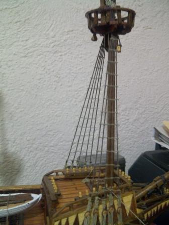

hola, el modelo es a escala 1:64 y la distancia entre cada uno es de 9mm :shock:

hola sergio: lo que pasa c0n tus fotos es que cuando quieres aumentar el tamaño para verlas mejor ,salen ladeadas, en cuanto a lo de los flechastes te dire que la separacion normal a tamaño natural seria un pie=12 pulgadas= osea 30 .5 cm aprox. en tu escala seria 4.5 mm aprox. por eso las veia tan separadas, con un carton dibuja un marinero de 3 cm. seria en tu escala 1,8o o 1.90 mts. y notaras las diferencias ,si pones mas flechastes en medio de los que ya estan quedaria mucho mas aproximado a la escala real. se que tendras que hacer mas nuditos jejejej pero el esfuerzo vale la pena, saludos y sigue como vas que aunque con algun detalle que se ha solucionado te esta quedando muy bien . :D :lol: :oops: :roll: carlos.

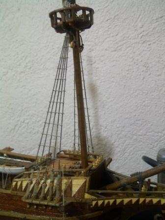

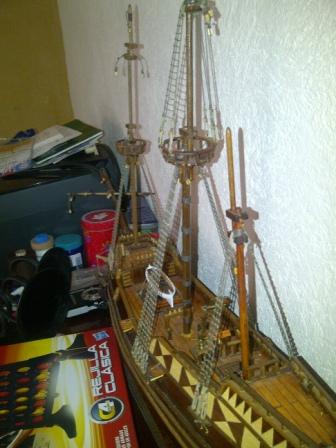

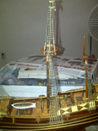

Buenos dias, pongo unas fotos de estado actual, a ver si estan salen derechas :lol: , comento que hare una modificacion que me recomendo Carlos, la cual consistira en colocar un flechaste adicional entre cada uno de los ya colocados con la finalidad de lograr la medida de la escala :shock:

hola sergio: veo que recibiste mi mensaje ,y ya veras como queda mejor aunque sean mas nuditos, bueno en lo que no puedo aconsejarte, es sobre lo de las fotos mis conocimientos de ordenadores son muy elementales, las ultimas fotos que has puesto siguen teniendo el mismo defecto mcunado pones la manita sobre la foto y pinchas si aumenta de tamaño pero aparece acostada, eso consultalo con alguien alla que entienda de informatica y te lo pueda solucionas- saludos :D :lol: :oops: :roll: carlos.

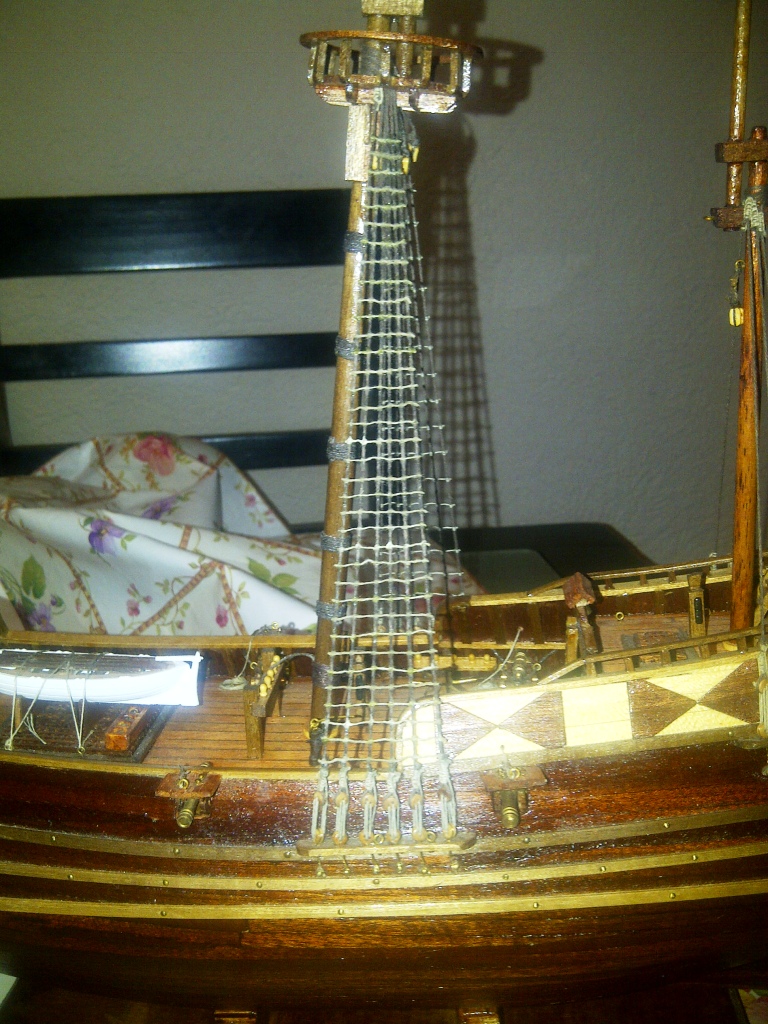

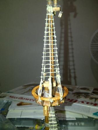

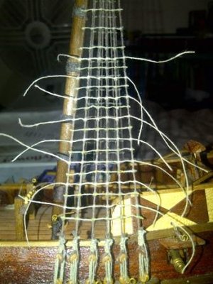

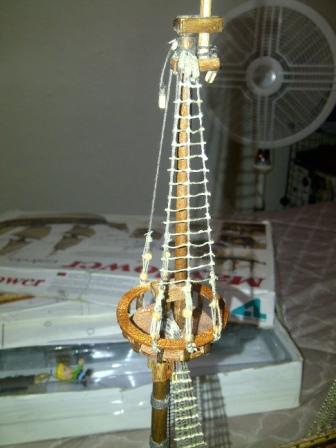

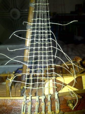

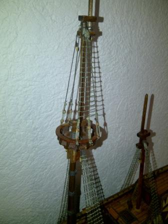

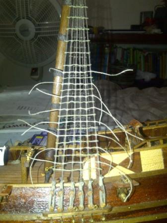

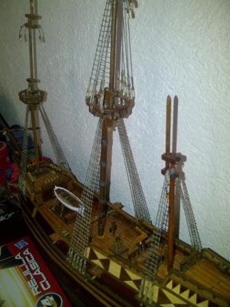

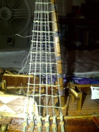

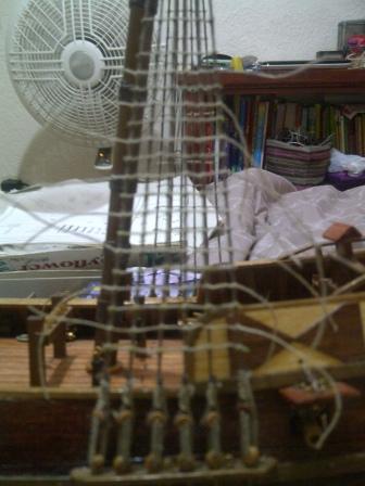

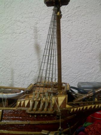

hola, dando mseguimiento al consejo de carlos realice la prueba y esto es el resultado :shock:
la version sugerida por carlos colocados a 4.5mm

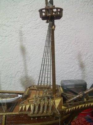

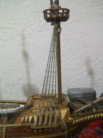

los flechastes originales, en el fondo se puede compara la diferencia.

enhorabuena sergio , ahora si estan los flechastes en escala, como te dije antes corta en carton un marinero de 3 cm. de altura y en esa forma veras las proporciones de todos los elementos del barco y podras hacer todo dentro de la escala , pues el marinero de 3 cm.es como si fuera un tripulante de 1.75 mts. saludos :D :lol: :oops: :roll: carlos.

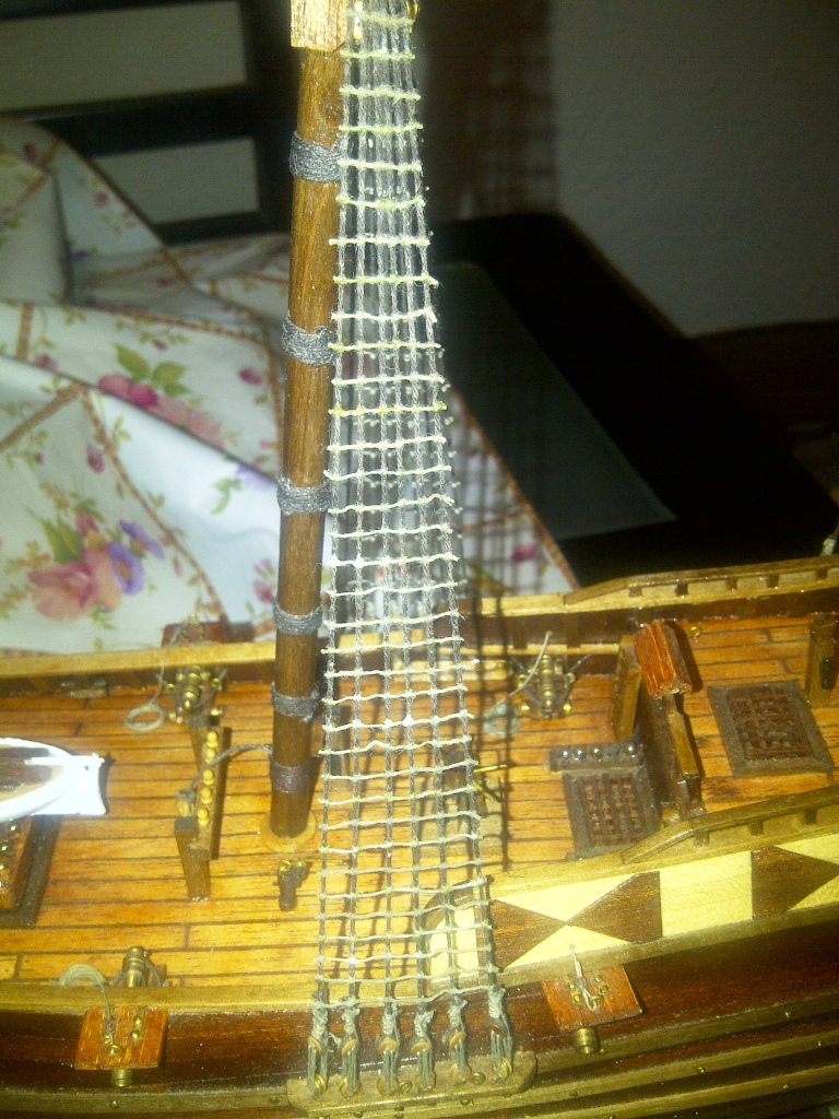

va muy bien asi ,con los flechaste a escala se ve mejor, oye si yo soy tu maestro jedi quien eres tu, skywalker? jajajajaja sigue asi sergio que te va quedando muy bonito, o como se dice por alla , mano ,esta rechulo. saludos :D :lol: :oops: :roll: carlos.

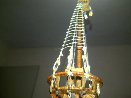

terminada la primera con la nueva medida.

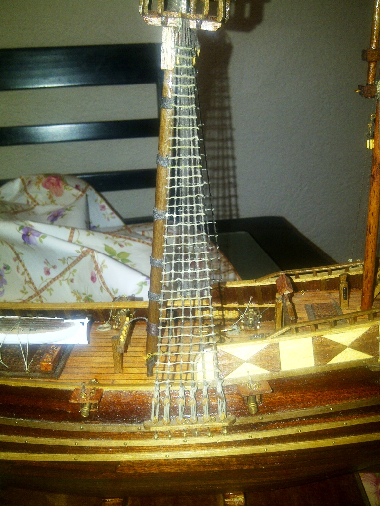

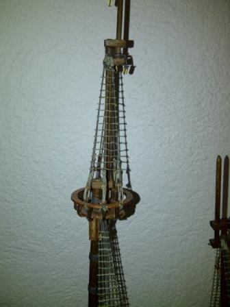

Un pequeño avance del ayer por la noche, solo para relejar el cuerpo.

hola sergio: te esta quedando muy bonito, adelante y saludos :D :lol: :oops: :roll: carlos.
