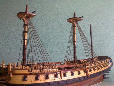

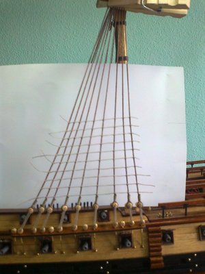

Hola a todos.

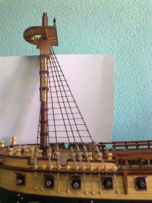

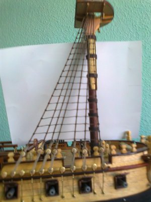

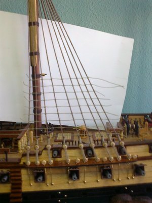

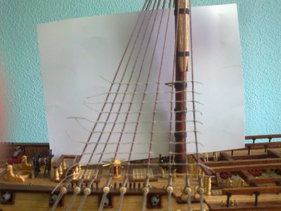

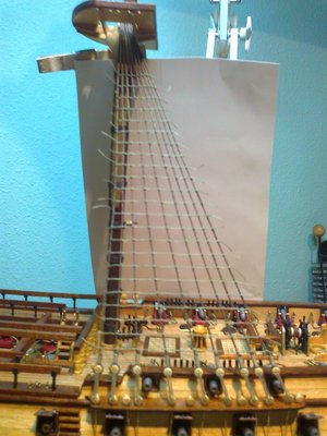

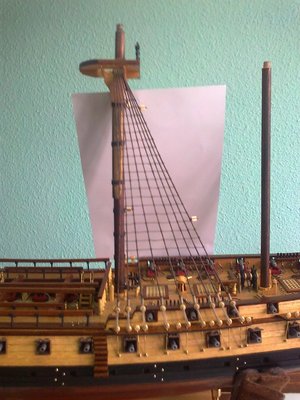

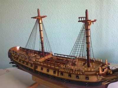

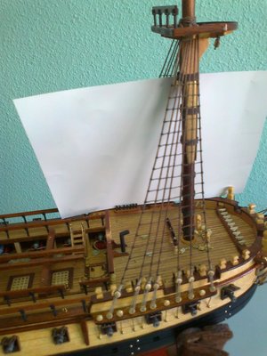

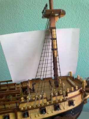

Despues de un descanso y mini vacaciones, retomo el desafio con los obenques y flechastes del trinquete, van las fotos del resultado en este segundo intento, a ver que tal ahora....
Lado de babor.
Lado de babor.
Y estribor.
Y estribor.

Bien Jorge,bien, el trabajo de desmontar y montar está dando sus buenos frutos, te está quedando estupendo, la paciencia es la madre de la ciencia,
(estas palabras son tuyas y te las copio.) Saludos compañero.

Hola Jorge
Con el hilo más fino la cosa ya cambia. Se ve mucho mejor :D .
Eso si, igual es la fotografía, pero me da impresión de que los flechastes están algo separados.. igual no es así y es un efecto del ángulo de la foto, pero como digo, me da la sensación de que "faltan" y los que hay están muy separados.
Por lo demás, perfecto.

carlosys escribió:Hola Jorge
Hola Carlos.
La distancia entre flechastes es de 6mm. tal como indica en el plano, y en numero salen 19, yo he puesto 18 a falta de poner los sotrozos donde amarrar las arraigadas, puede dar ese efecto la foto, pues me he ceñido a las medidas del plano.
¿ cuantos pusiste en tu Diana ?.
Un saludo y gracias.
Mensajes: 2241
Re: FRAGATA DIANA POR JORGE PUA
Hola Jorge
He revisado el plano y efectivamente, salen unos 19-20 cada 6mm
Yo en mi Diana puse 21. Tal y como te comenté, igual es un efecto óptico o que yo estoy acostumbrado a verlo totalmente terminado y por eso me da esa sensación de "espaciado".
No he dicho nada, todo OK. Sigue así. :D

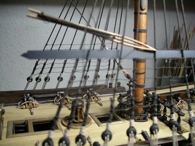

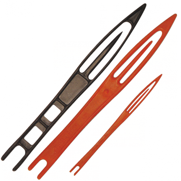

te pongo fotos del inicio de los flechastes de mi diana y del útil para ponerlos que me regló mi amigo JáCC que es muy recomendable

Hola y bienvenido AntonioJose.

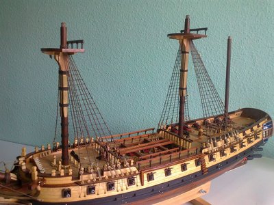

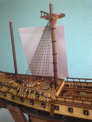

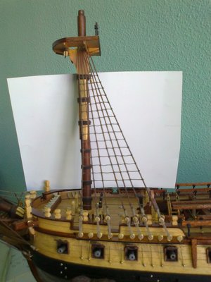

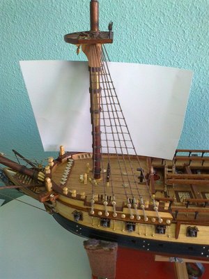

Despues de darles muchas vueltas he de decirte que has dado en el clavo, el error viene por el liston que es de seis milimetros, en el palo trinquete no ha habido error, pues segun los planos las distancias entre flechates es de seis milimetros y tenian que salir 19, que son los que han salido, pero en el mayor al ser mas, ese medio milimetro ha ido menguando, y de 26 que segun los planos deben salir, me he quedado en 24, aunque tarde pues ya está hecho, te agradezco enormemente tu aclaracion, pues lo tendré en cuenta para la proxima, si puedes especificarme mas ampliamente ese util que me enseñas será bienvenido. Gracias de nuevo por tu aportacion.

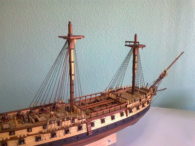

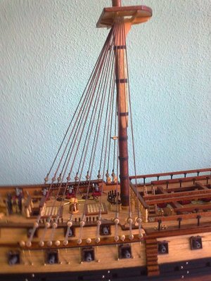

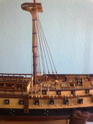

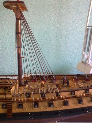

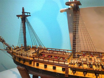

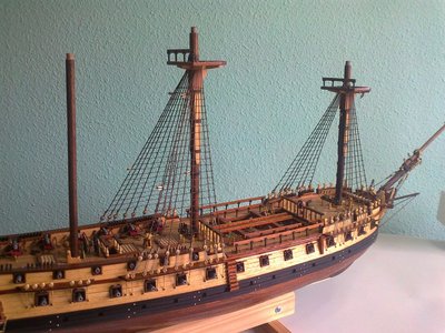

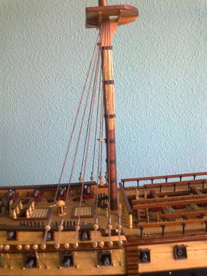

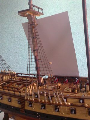

Os muestro a continuacion los progresos en el palo mayor,aso sí voy lento pues no dispongo del tiempo que me gustaria. Van las fotos, y sigo abierto a todos los comentarios que deseeis mandar, criticas incluidas...
Empiezo a tirar obenques.
Flechastes en marcha.
Terminados a falta de tintar y rematar.
Acabados.
Acabados.
Por estribor.
Por estribor.

hola jorge: tu diana se ve fabulosa, y ahora con los flechastes se va viendo mejor, pero porque no pusiste
los obenques embreados (negros) como toda jarcia fija? creo que hubiera resaltado mas, saludos :D :lol: :oops: :roll: carlos huarte.

el útil que utilizo es una simple aguja de redes lo mas pegqueñ que puedes encontrar, te evita el tener todo el cabo que usas para los flechastes colgando y molestando y facilita el pasarlo entre los obenques para confeccionar los ballestrinques. A medida vas llegando al estribo de las arraigadas tendrás que prescindir de el porque tendrás poco espacio entre obenques para pasarlo.
manolo gil
Mensajes: 378
Ubicación: Málaga
Mensaje por manolo gil »
Estupendo Jorge, ahora si se ven esos obenques y flechastes bien alineados, ánimo y a por los demás que será coser y cantar. Saludos cordiales.
