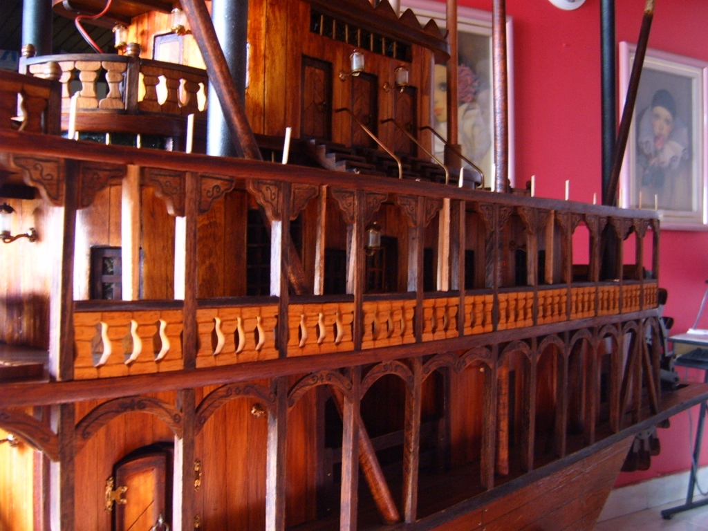

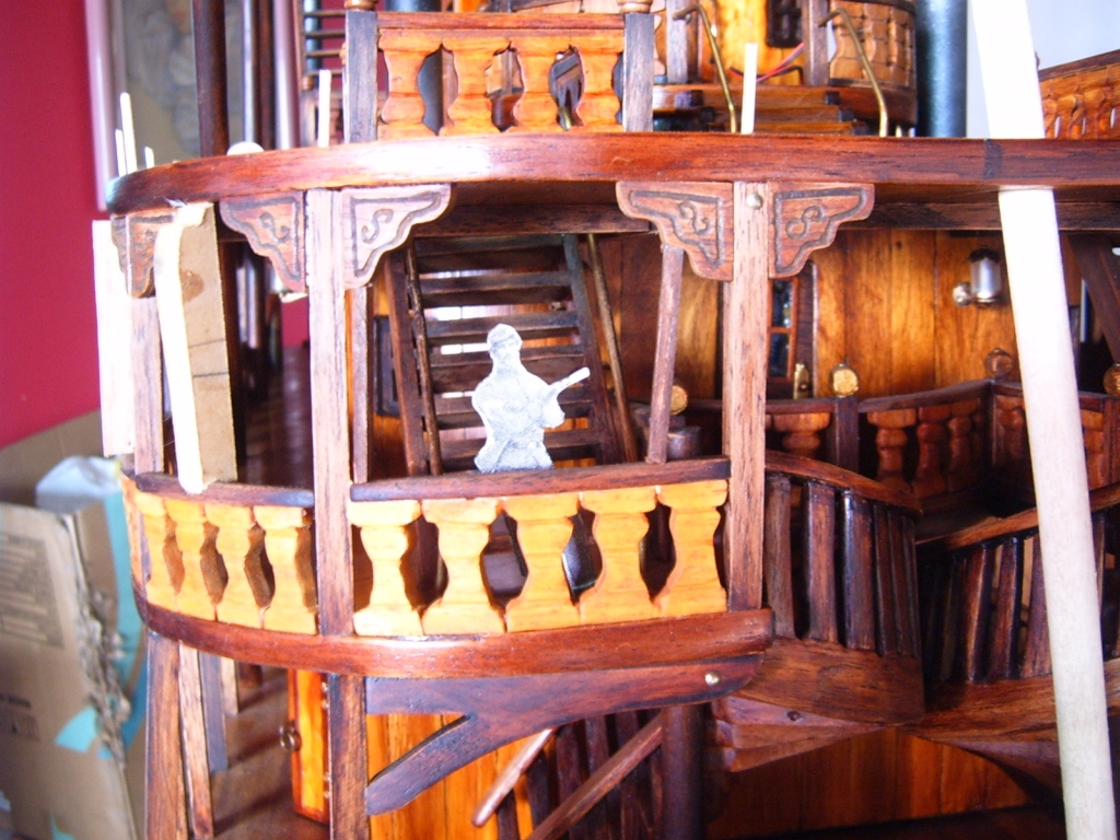

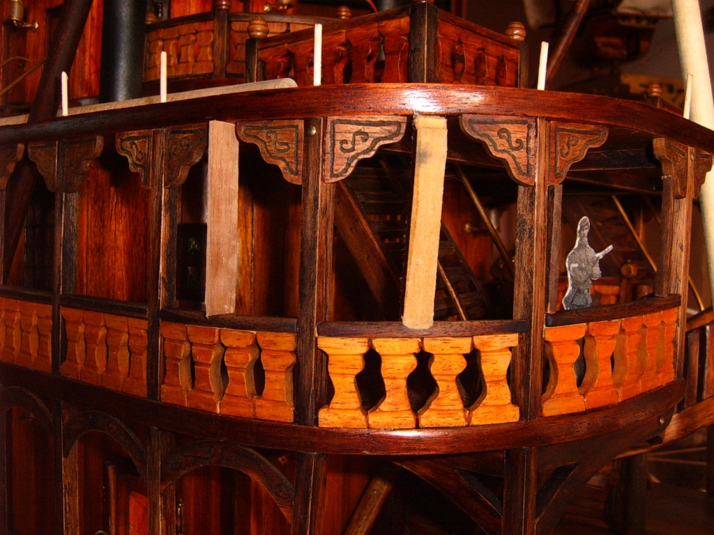

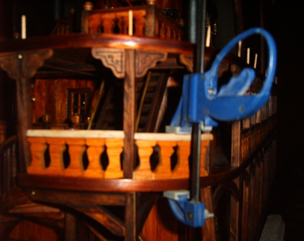

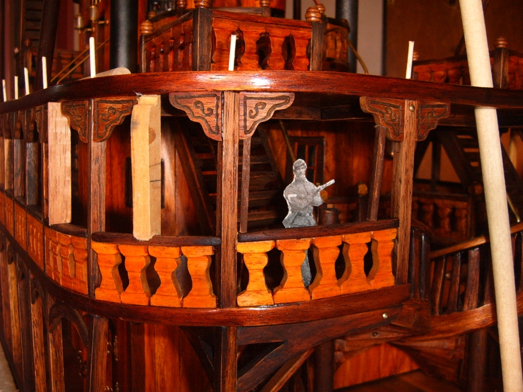

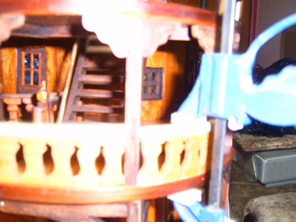

Hola amigos DamiánGuzmán, lorenzo, apenas termine de hacer y colocar todos los barandales y pasamanos de la segunda cubierta, le sacudire un poco el polvo y le tomare unas fotos desde sus cuatro costados, donde salga completo el misi, para que puedan observar como se ve... Paisano Juan M.Restrepo E. pues agradedido de tu visita, pero no te has perdido de mucho ya que he tenido el trabajo parado un poco, hoy reanude trabajo y adelante un poco, podeis ver las fotos.... en cuanto la mueble empezare de ceros nuevamente, ya que estas ultimas tres semana trabaje y me robaron la paga, si no hubo paga y perdi pues ese tiempo, queria ese dinero para comprar los materiales para la vitrina exhibidora del misi, pero no c pudo, no hay como trabajar por cuenta de uno... en pleno siglo XXI, todavia hay negreros...

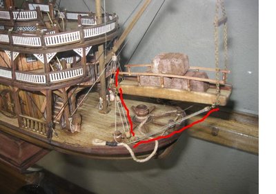

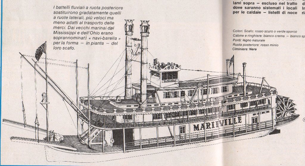

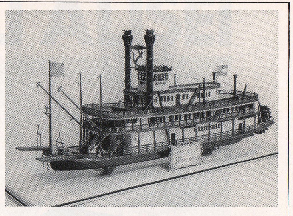

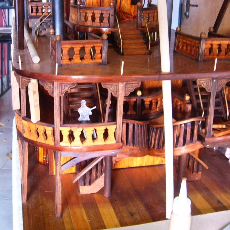

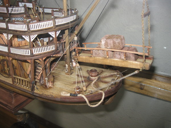

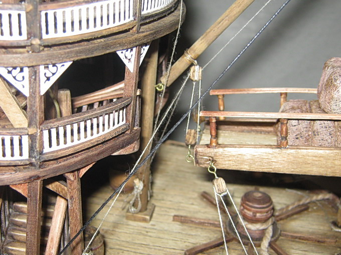

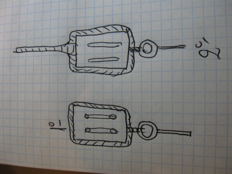

Hola amigos, un gusto saludarlos, pues estos dias no he puesto fotos de avances debido a que no he trabajado en el misi, y estoy en lo mismo que se vuelve repetitivo y canson que es colocar la balaustrada y pasamanos de la segunda cubierta ya por finalizar, entonces para que colocar lo mismo, en cuanto a otros adelanto solicite ayuda a algunos amigos del foro sobre como hacer los motones de un hueco y de dos y ya he superado ese paso, ya c como hacerlos con movimiento la polea buscando mas aceptar la realidad, lo unico que veo ahora es cuando ya tenga los motones elaborados, 15 en total (informacion suministrada por maes Banton) 10 de un hueco y 5 de dos huecos o poleas, estoy liado es en como voy a hacer toda la maniobra completa para sujetar el puente de embarque, si tengo que colocar un moton de un hueco unido a uno de dos huecos y como se introduciria los cabos por entre ellos, eso es lo que me tiene matando el coco y viendo como resolver....
Asi que si alguien tiene de los que haya armado el kit del misisipi, algun plano. grafico o foto bien definida le estaria agradecido de antemano si pudiesen hacer el favor y enviarmela...
un abrazo a todos..
Nota: mil gracias a Don joaquin, Ramon, Maes Banton, maquinilla, calco, x la informacion enviada....
un abrazo a todos..

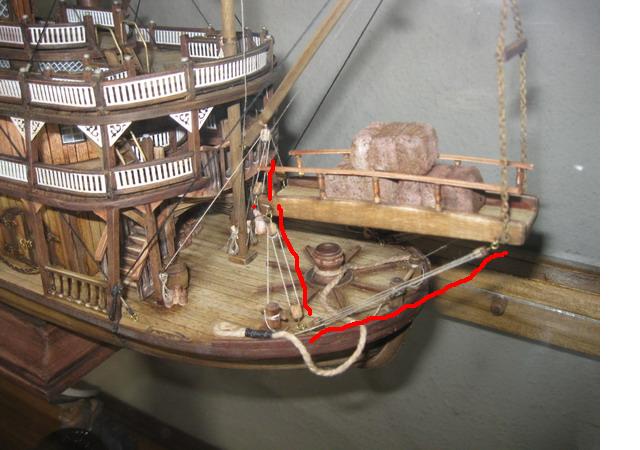

- Mensajes: 6438
Re: el rey del misisipi

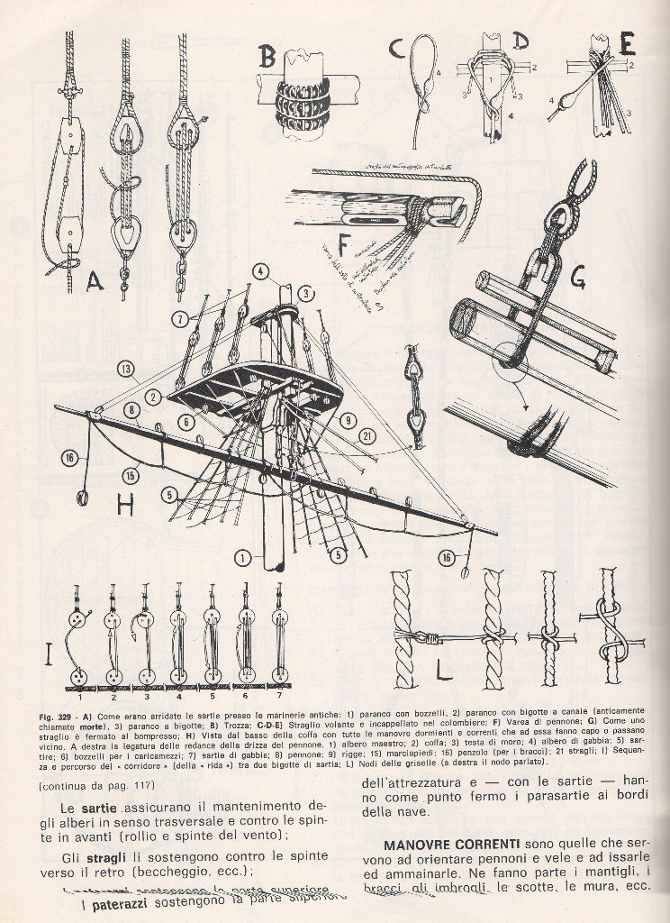

aqui coloco unas fotos (cortesia del Maes Banton), para explicar mejor lo que quiero saber, en lo marcado con rojo estan las maniobras, pero de verdad no alcanzo a ver bien como iria armada la misma con los motones y cabos, colocando una lupa je je je, aprecie un poco que las de atras van unidad a un moton de un solo hueco, pero las dos que sostienen la parte de adelante del misi van con motones de dos huecos, y no logro apreciar bien como introducir los cabos, es algo sencillo para vosotros, que estan mas familiarizados con el tema, pero yo aqui estoy nulo y falta de documentacion aunando a eso que ya veo poco esas cosas ten pequeñas je je je
un saludos y agradeciendo cualquier ayudita...

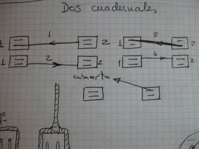

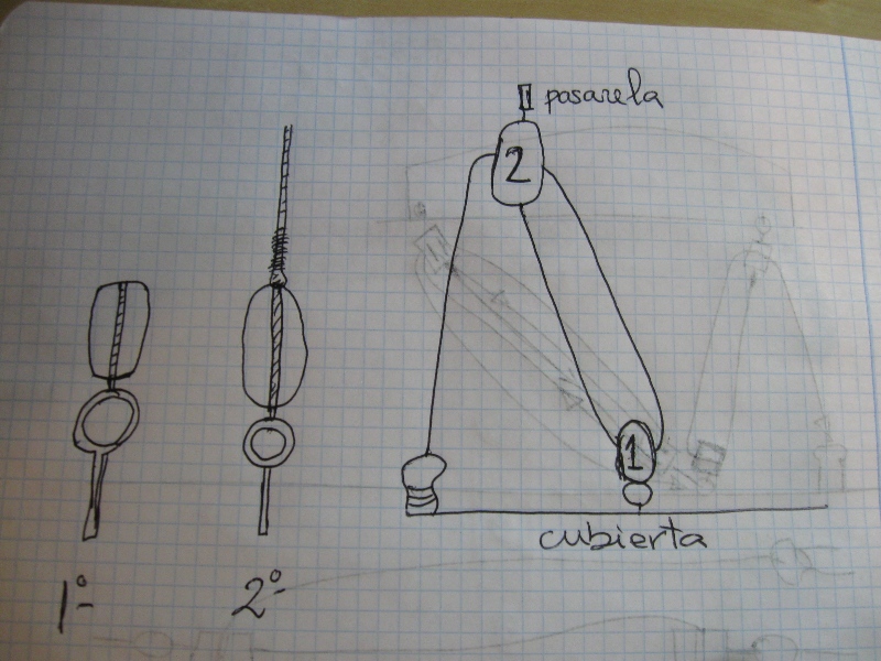

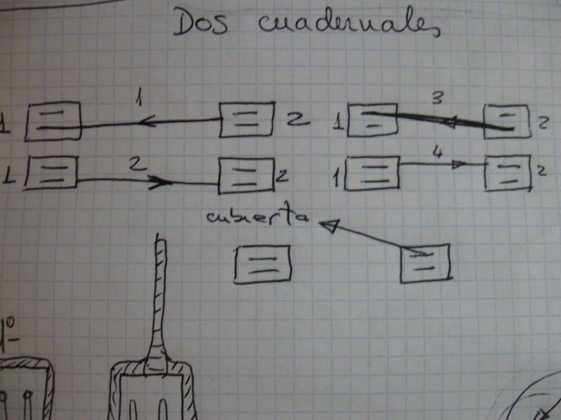

Gerardo esas dos maniobras no son dificiles de hacer.
Empecemos por la de la izquierda la que va de la parte baja de pasarela a cubierta: Dos motones (un solo ojo) primer dibujo
En el segundo sistema son dos cuadernales. el cuadernal nº 1 se amarra a cubierta, el nº 2 a la pasarela.
Hola Gerardo
adelante del puente .( 4 de 2 huecos )
Sobre el Mastil abajo vienen 1 de 2 huecos( central ) y sobre el puente 2 de 1 por una parte y 4 de 1 para las maniobras ( espero no ser tan complicado !!!
De tener problema para entender hagamelo saber
- Mensajes: 6438
Gracias Maes Banton, Fraco, ya tengo mas nocion, me queda armar y al colocar las fotos miraremos si hay algun error para corregir....
un abrazo a ambos...
