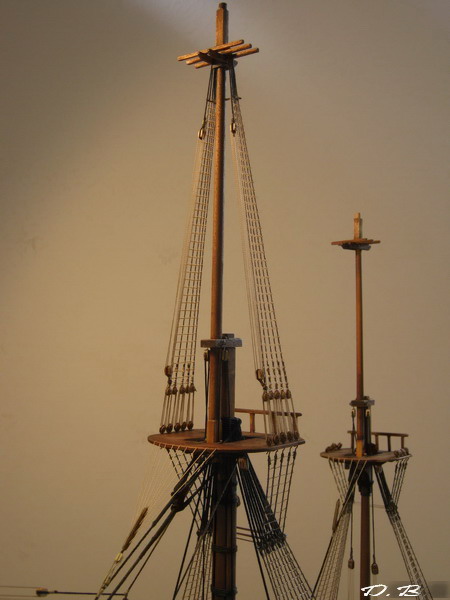

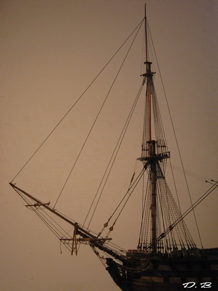

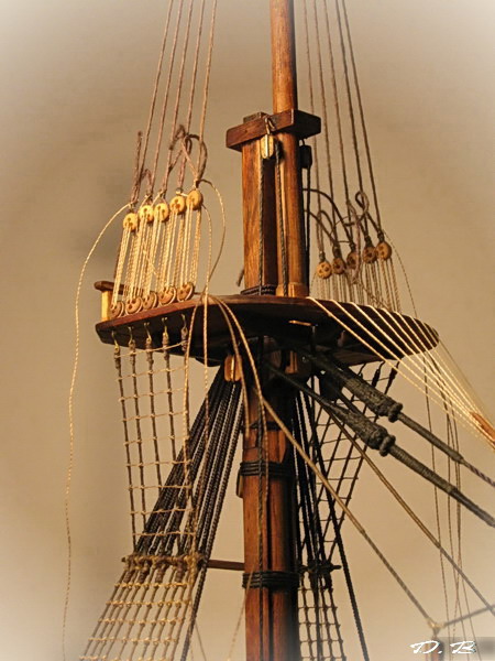

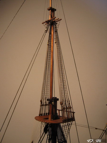

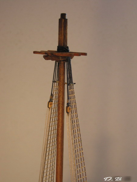

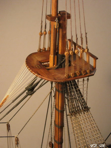

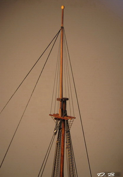

Avance de estos dias :D
1/ flechaste
2/ montaje del estay de galope y nervio de contrafoque ( Beaupres)
3/ montaje de las burdas del mastelerillo
Las fotos : :wink:
El mastil Trinquete por el momento ya esta completo , vamos a pasar al Palo Major haciendo el mismo procedimiento ( realizar los obenques del mastelero )
Feliz dia para todos
@+Dominique :wink:

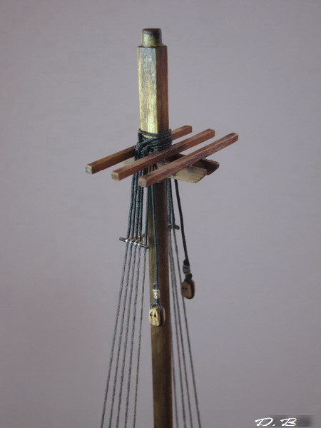

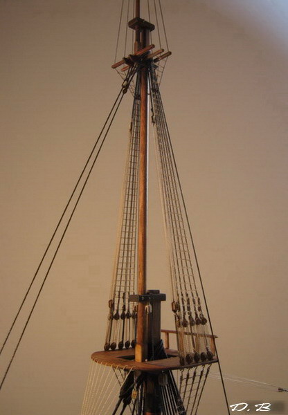

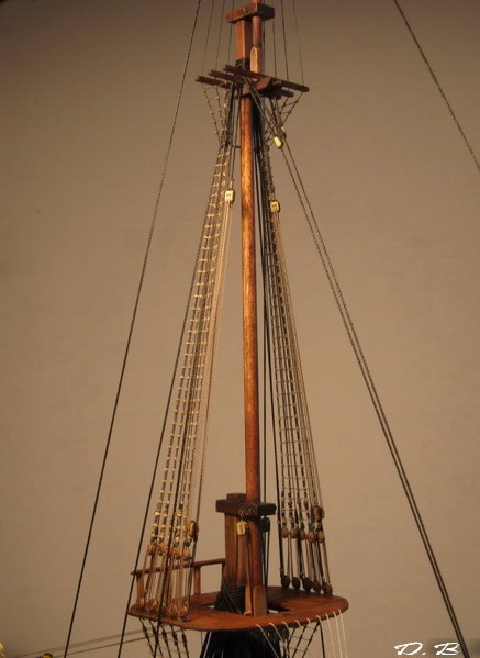

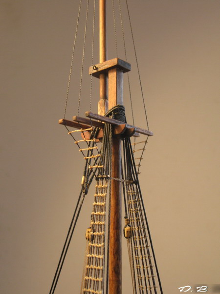

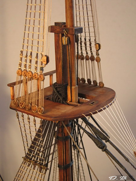

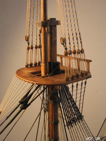

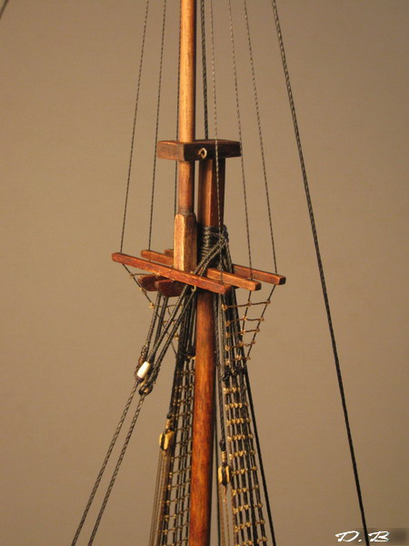

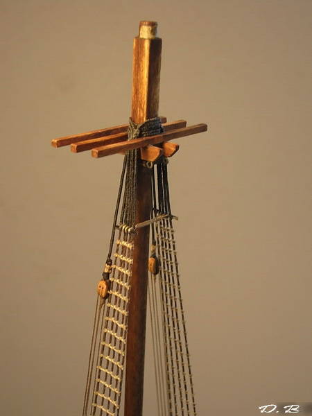

Avance de este principio de semana
Realizacion de los obenques del mastelero de Palo Mayor
Nota :
1/largo del forrado para cada pare de obenques = 7 cm / 7,2 / 7,4 / 7,6 / 7,8
2/Acolladores libres
Las fotos : :wink:
Pronto
atar los acolladores ( 24 mm)
flechaste de los obenques
Pura Vida
Dominique :wink:

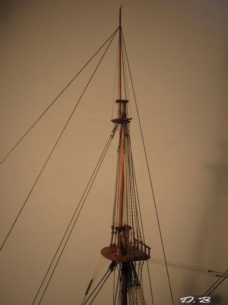

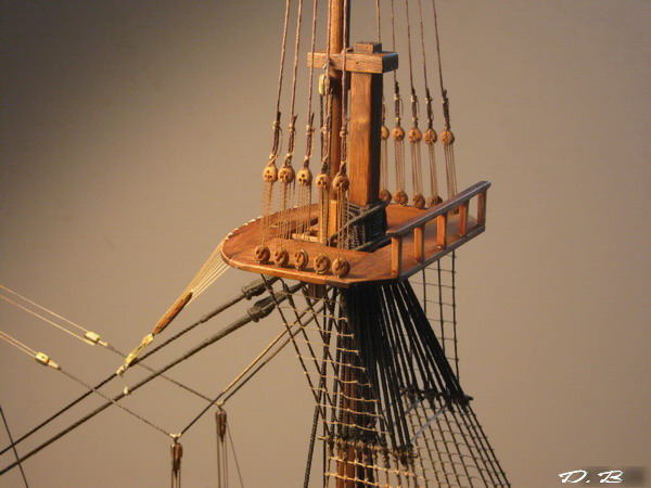

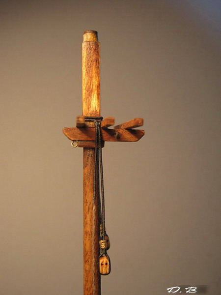

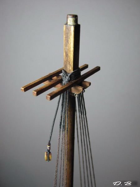

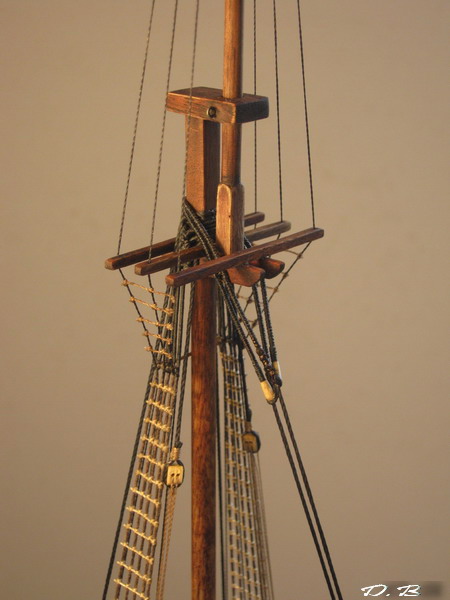

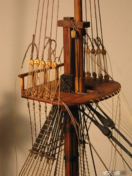

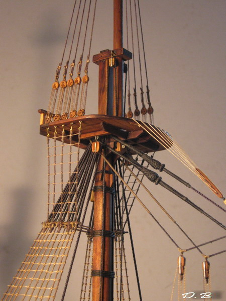

Mastelero de gavia
Flechaste de los obenques
Las fotos : :wink:
Pronto
Colocacion de las burdas del mastelero de gavia / stay / falso stay de gavia
Pura Vida
Dominique :wink:
