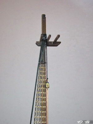

banton
Mensajes: 1501
Re: San Juan Nepomuceno 1/90 ( paso a paso )
Mensaje por banton »

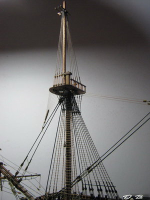

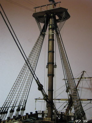

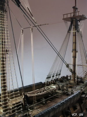

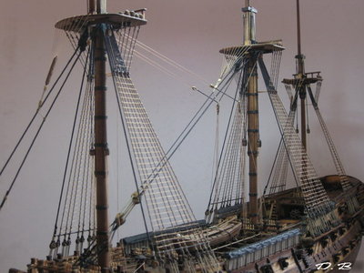

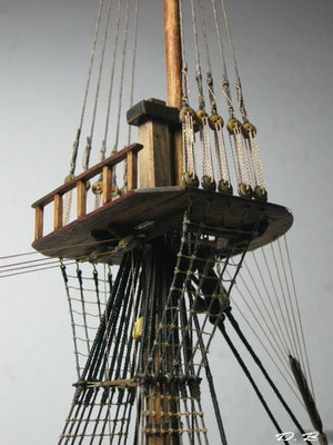

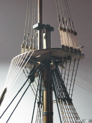

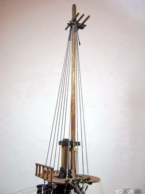

Hola todos
Realización de la maniobra para el izado del mastelero de gavia del Mastil Mesana
Nota : los cabos estan amarrados a nivel del cabillero .
Las fotos : :wink:
Pronto
Realizacion de los obenques de los masteleros de gavias
Feliz dia para todos
Pura Vida
Dominique :wink:

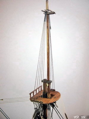

banton
Mensajes: 1501

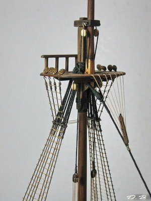

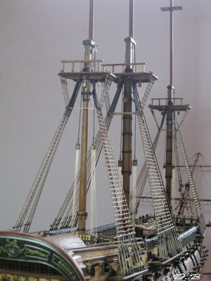

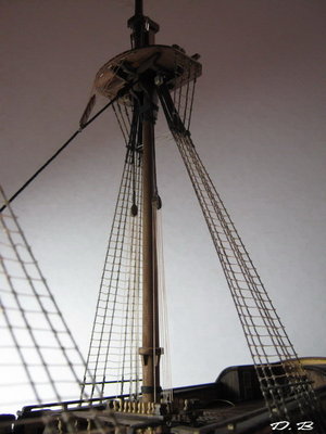

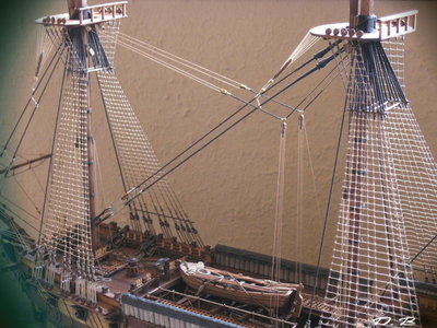

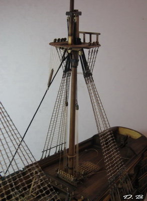

Hola mis queridos amigos
Realización de las maniobras de hizado de la chalupa .
Las fotos: : :wink:
Pronto:
Realización / colocación de los obenques mastelero de gavia del Trinquete
Pura Vida
Dominique :wink:
Última edición por banton el Mar Ene 21, 2014 10:54 pm, editado 1 vez en total.

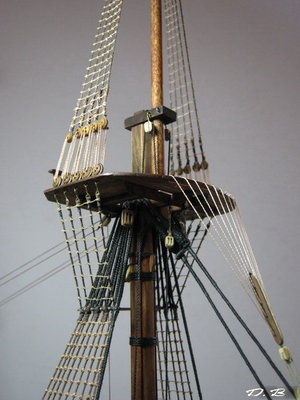

banton
Mensajes: 1501

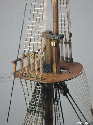

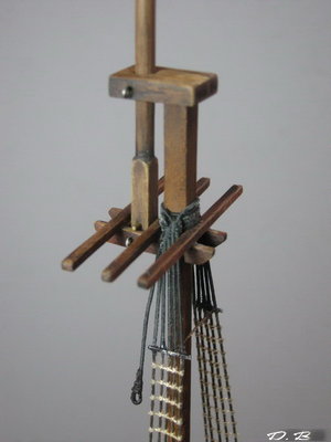

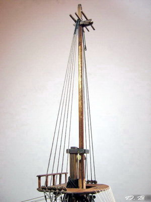

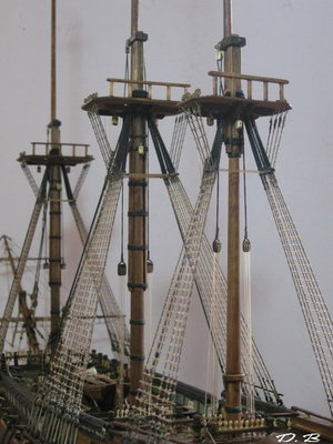

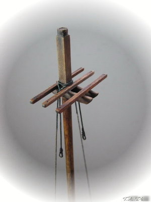

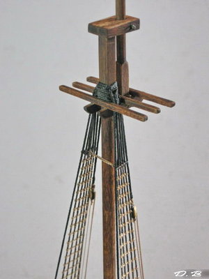

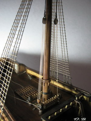

Hola todos :D
Realización de los obenques del mastelero de gavia ( Mastil Trinquete ) Primera parte.
Fuente : Rigging period ship model de Lennart Petersson
Los obenques estan forrados sobre 7cm de largo para los primeros .
Pronto
Segunda parte
Realización de los collares y montaje de las vigotas .
Pura Vida
Dominique ;)
Última edición por banton el Mar Ene 21, 2014 10:56 pm, editado 1 vez en total.

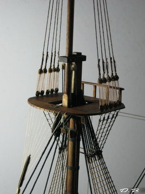

banton
Mensajes: 1501

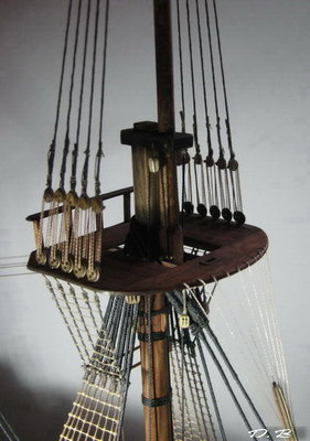

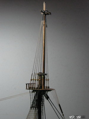

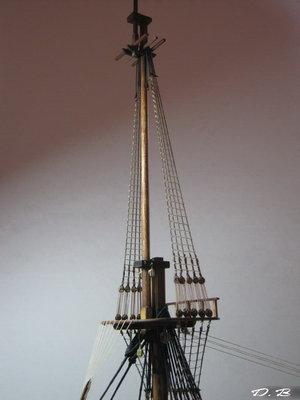

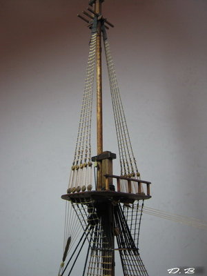

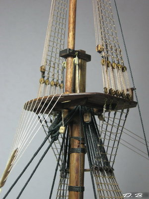

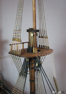

Hola que tal mis amigos
Segunda parte
Altura de los acolladores : 23mm
Pronto :
Flechaste de los obenques
Dominique :wink:
Última edición por banton el Mar Ene 21, 2014 11:00 pm, editado 1 vez en total.

banton
Mensajes: 1501

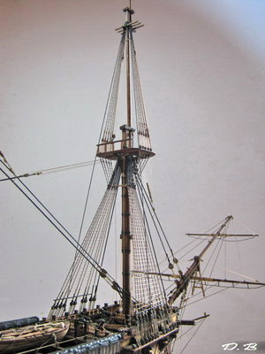

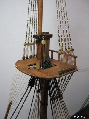

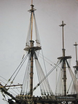

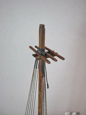

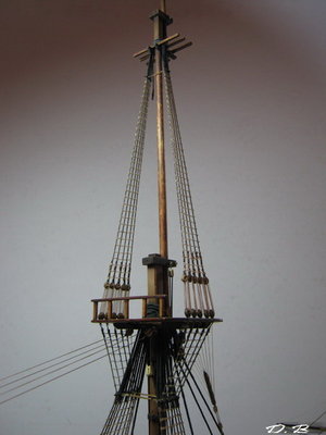

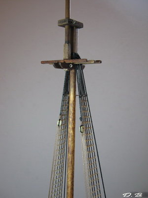

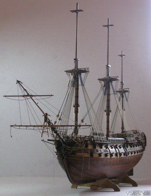

Hola que tal todos
Mastil del Trinquete :
Realización del flechaste de los obenques
Nota :el tamborete y mastelero quedan montados sin pegar
Pronto
Montaje de las burdas del mastelero del trinquete
Pura Vida
Dominique :wink:
Última edición por banton el Mar Ene 21, 2014 11:04 pm, editado 1 vez en total.

banton
Mensajes: 1501

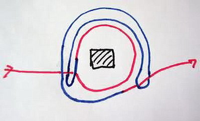

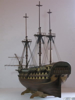

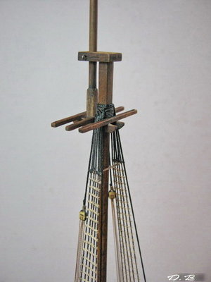

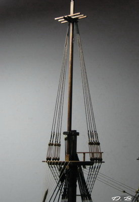

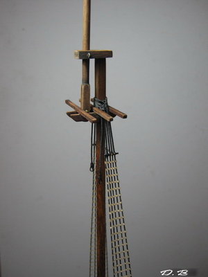

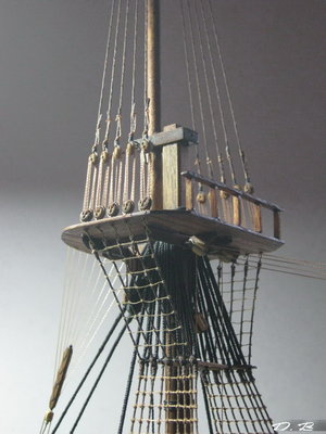

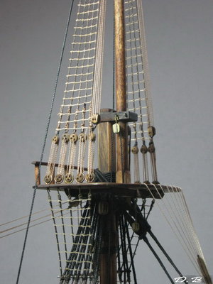

Hola mis amigos
Avance de estos dias
Montaje de las burdas del mastelero del trinquete y maniobras de obenques ( para quedar firme )
Las fotos: ;)
Mastelero nudo usado para atar las 2 burdas ( 1 unico cabo )
Pronto :
Realización/ colocación del estay y falzo estay de velacho
Pura Vida
Dominique :wink:
Última edición por banton el Mar Ene 21, 2014 11:09 pm, editado 1 vez en total.
