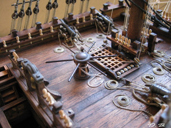

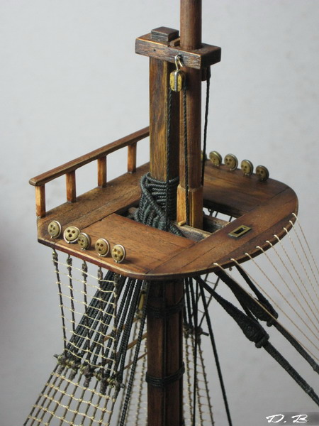

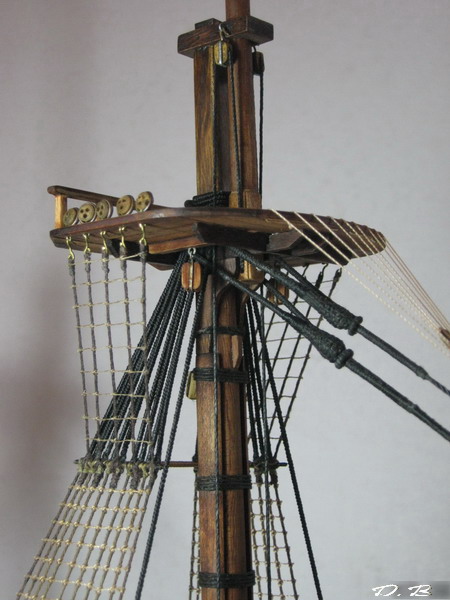

Hola que tal mis amigos

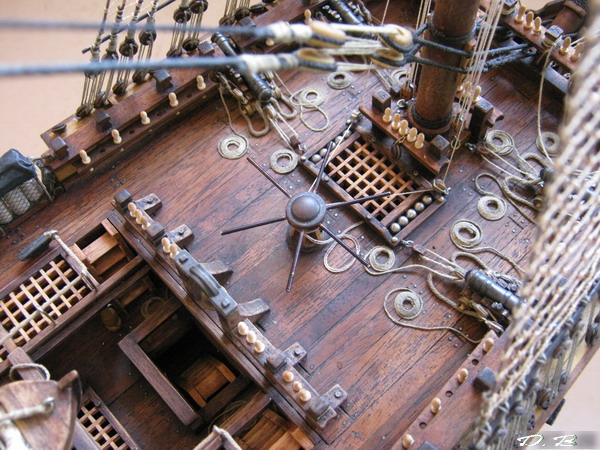

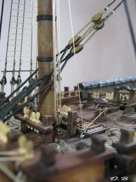

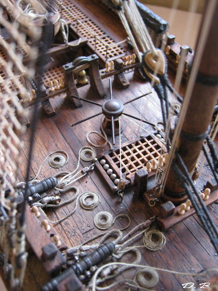

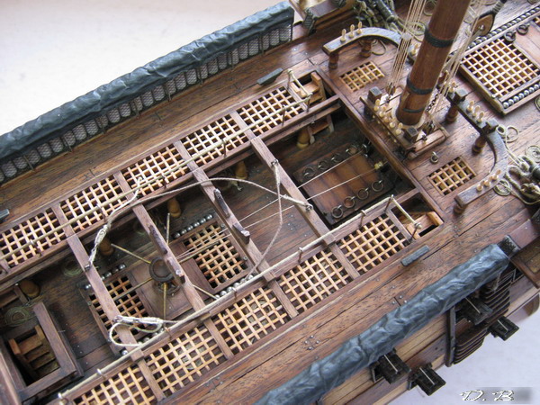

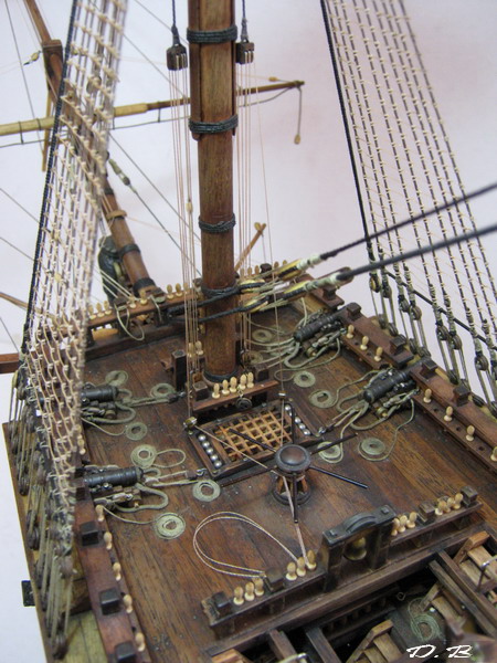

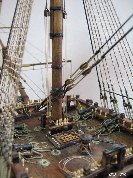

Segunda parte del montaje de la maniobras del mastelero de gavia :
La maniobra pasara por el cabrestante superior de la cubierta del castillo .
Nota :Realización de los motones con 3 orificios ( non incluidos)
Fondamento :
1/ izar el matelero
2/ quitar la traba
3/ bajar el mastelero
Pronto
Recoger los cabos
Idem por la maniobra del mastelero de gavio del Palo Mayor
Feliz dia para todos
Pura Vida
Dominique
Fondamento :
1/ izar el matelero
2/ quitar la traba
Pronto
Recoger los cabos

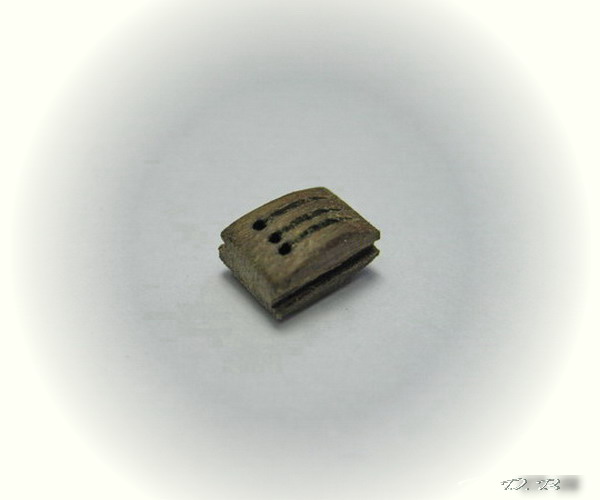

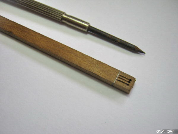

Como siempre genial, una sola cosita Sr. Banton, a ver si puede ponernos una foto un poco mas detallada de esos motones con tres orificios, simple curiosidad.

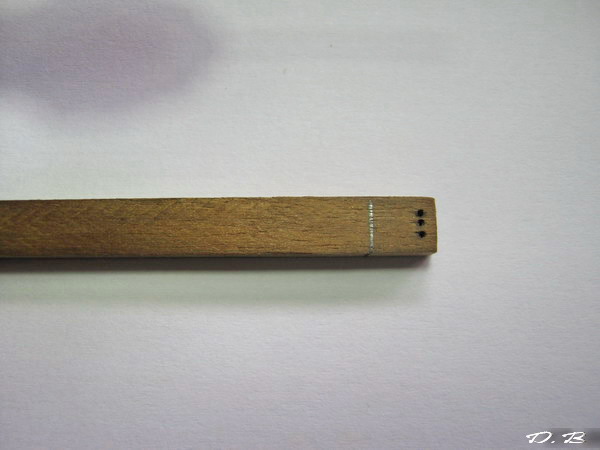

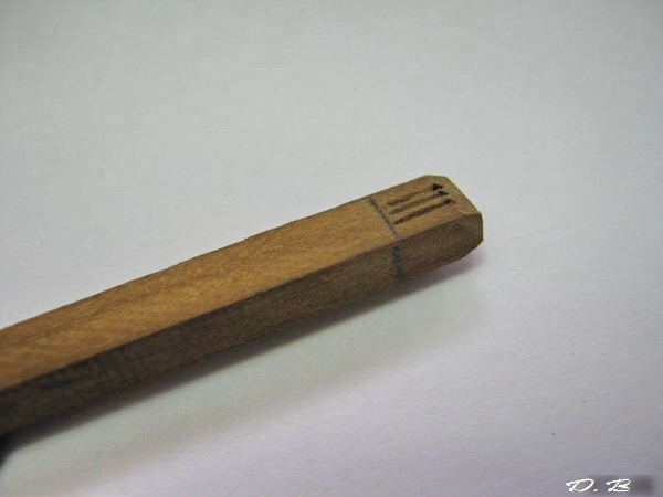

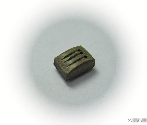

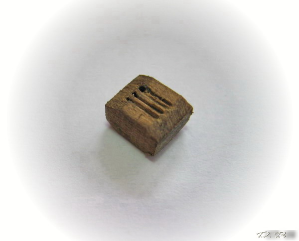

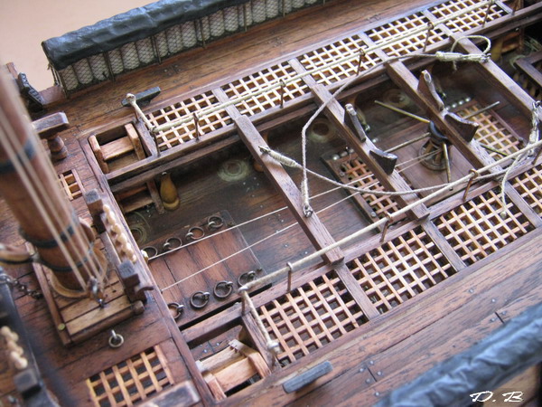

Hola amigos

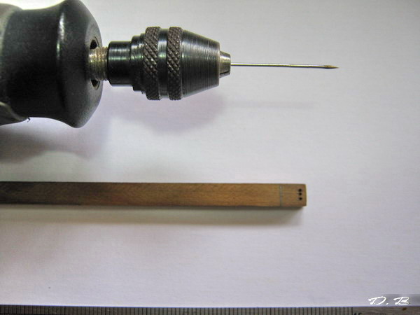

Bueno recogimos los cabos para evitar caer en el agua
Para Mister Gallagher
Realizacion de motone de 3 orificios:
Regla de madera : 5 x 4 x 6mm
Taladrar con un alfiler para evitar quebrar la madera puesto que con una broca ( 0,50 mm) es mas dificil realizarlo .
Con un destornillador de punta hice los marcos
Lijar la extremidad entes de cortar
Cortar y lijar la otra extremidad
Lijado final
Hacer la ranura de paso del cabo
Pura Vida
Dominique
Lijado final
Pura Vida
Dominique

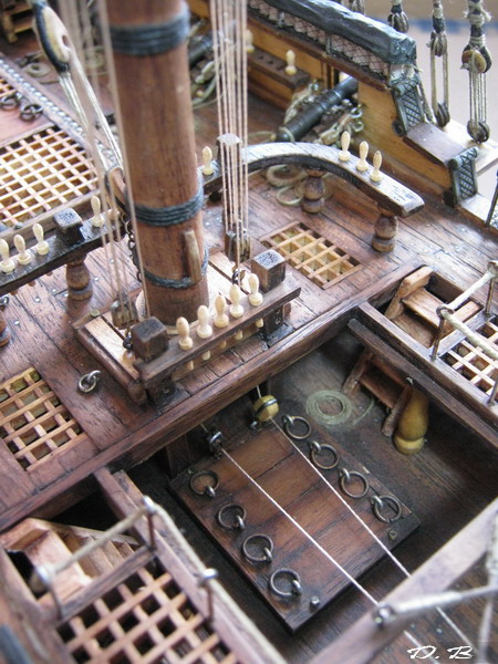

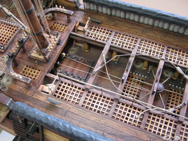

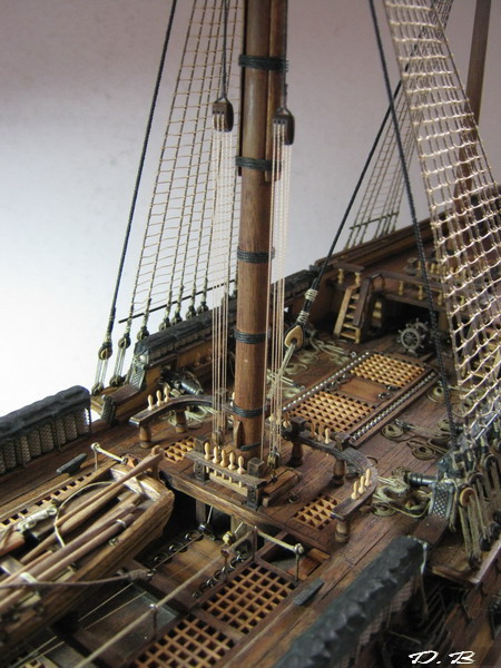

- banton
- Mensajes: 1500
Re: San Juan Nepomuceno 1/90 ( paso a paso )

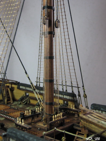

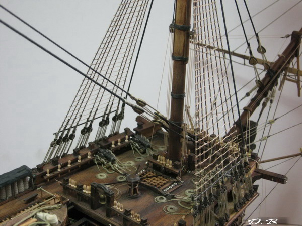

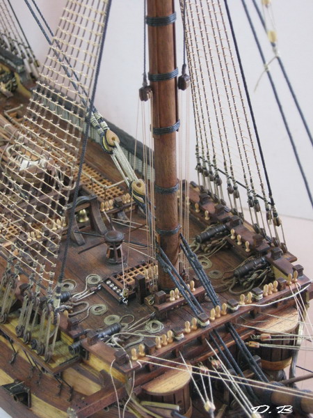

Hola amigos

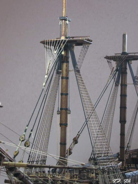

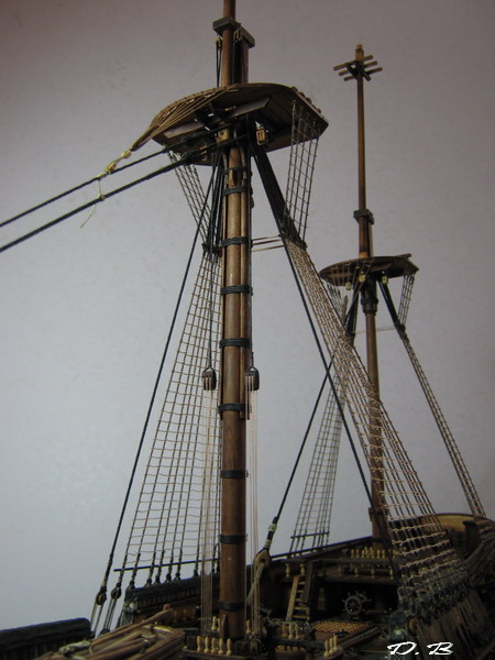

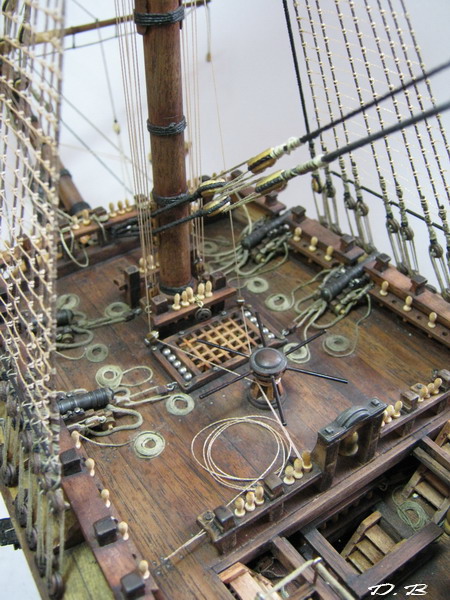

Realización de la maniobra del mastelero de gavia del Palo Mayor
De igual forma a lo que fue la maniobra anterior .
Las fotos :
Para poder trabajar mas comodo , quite la chalupa .
Representacion de la maniobra :
La maniobra terminada , los cabos estan atados a los extremos del cabillero del Palo Mayor .
Pronto:
Finalizar detalle
Realización de la maniobra del mastelero de gavia del Mastil Mesana
Pura Vida
Dominique
Las fotos :
Pronto:
Finalizar detalle
