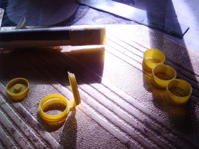

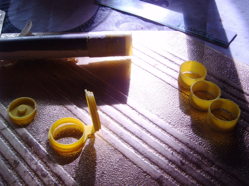

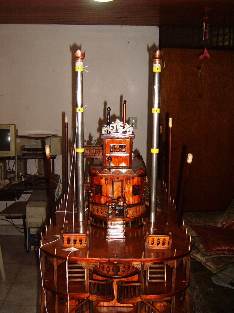

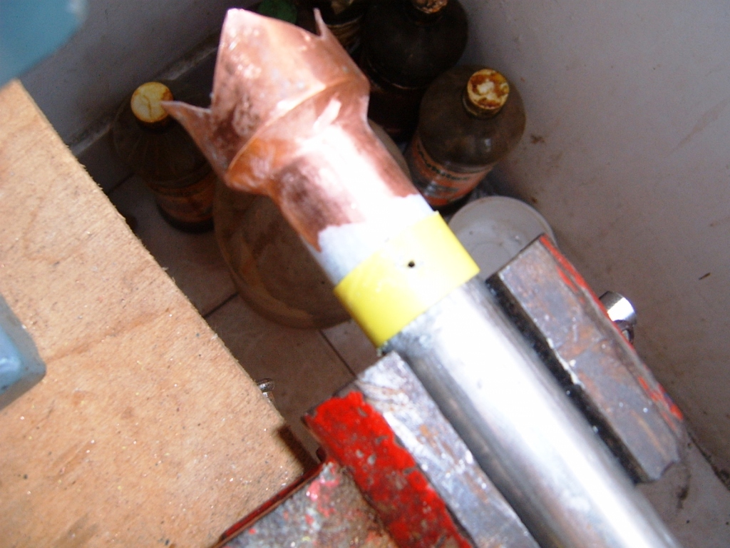

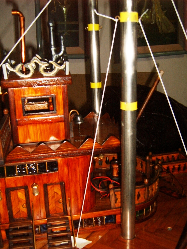

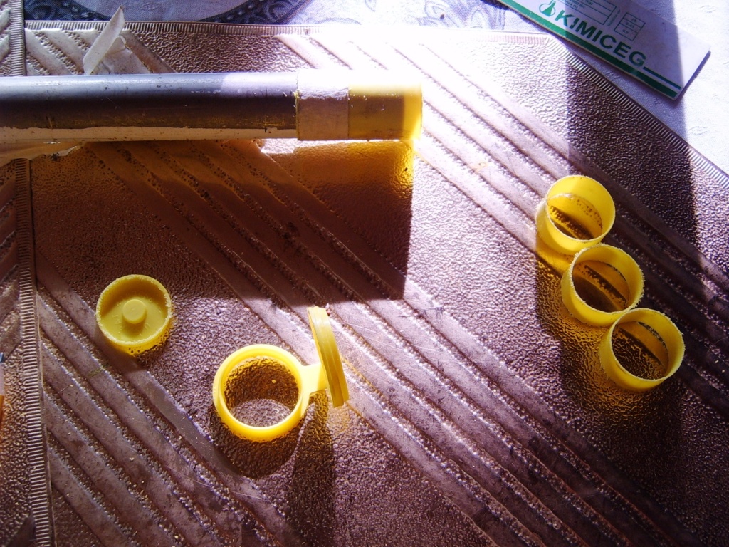

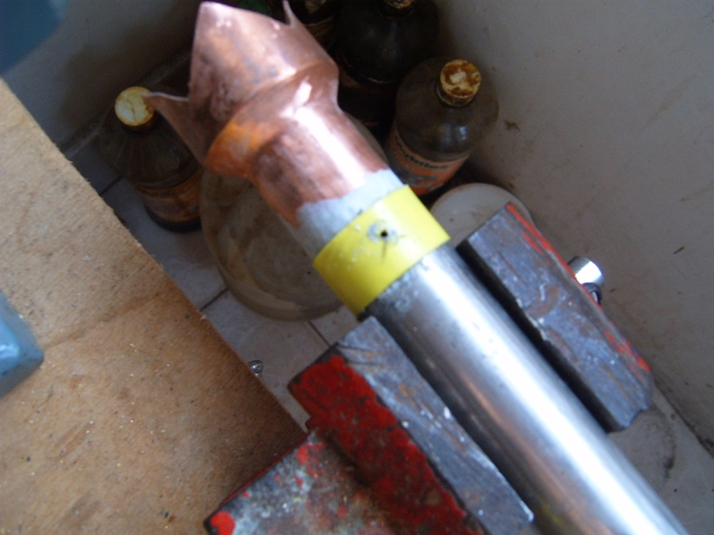

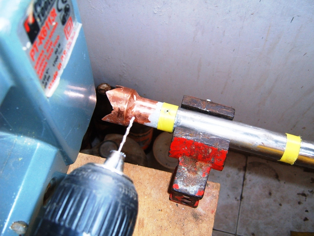

bueno aqui sigo reciclando, utilizo un frasco plastico donde venian pastillas, tiene el diametro del tubo de las chimeneas de hay sacare unos aros.... y perforo para introducir unos cancamos............. y presento las chimeneas y como irian los templetes o cabos de sujecion a la cubierta....
fotos :lol: :lol: :lol: :lol:
consegui un recipiente plastico con tapa, en los que vienen pastillas...
de ahi sacare los aros, hasta la tapa sirve para los que hacen submarinos, adecualas como escotillas...

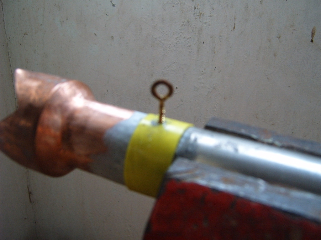

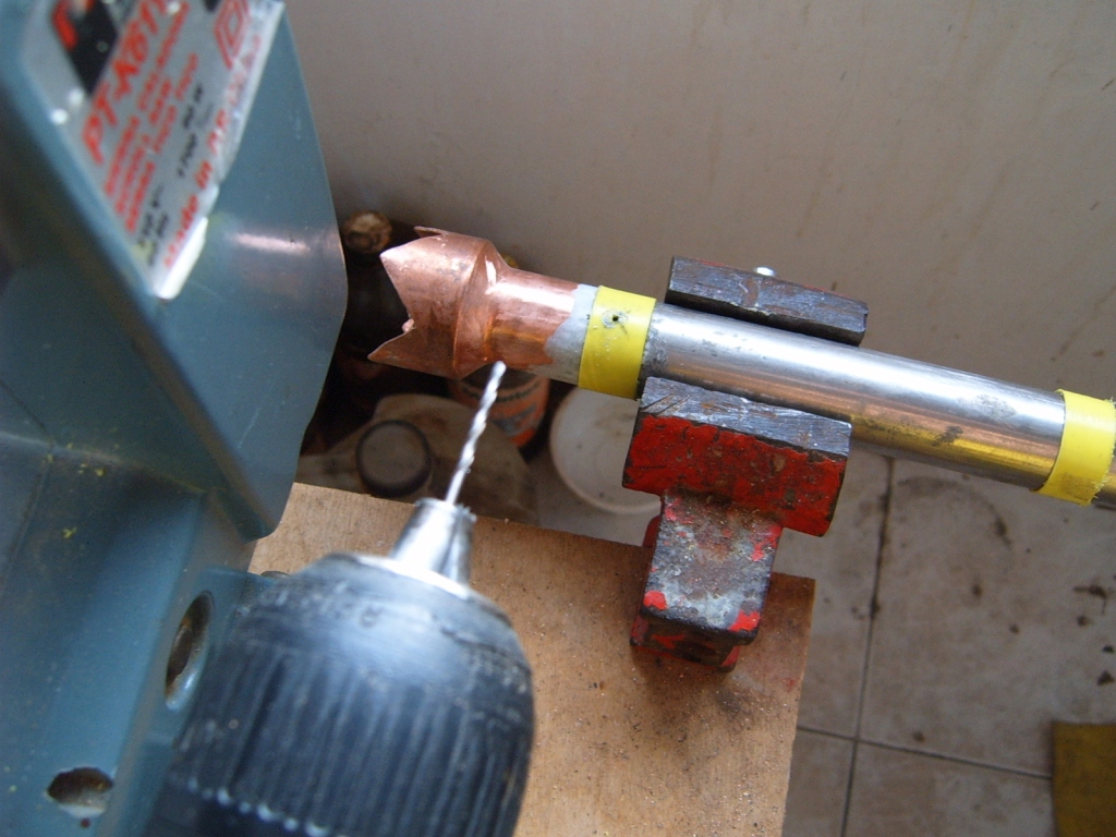

hago las respectivas perforaciones a aros y tubo...
asi van quedando.......

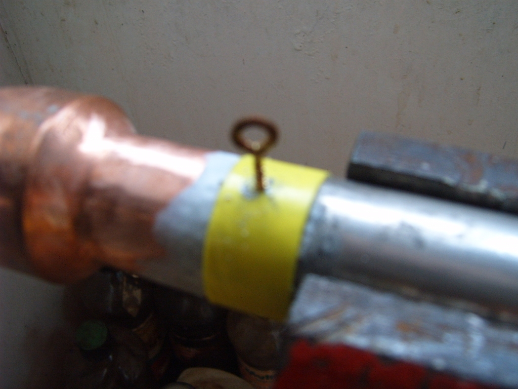

introsuzco el cancamo... va a quedar flojo pero luego relleno con macilla y quedara fijo..

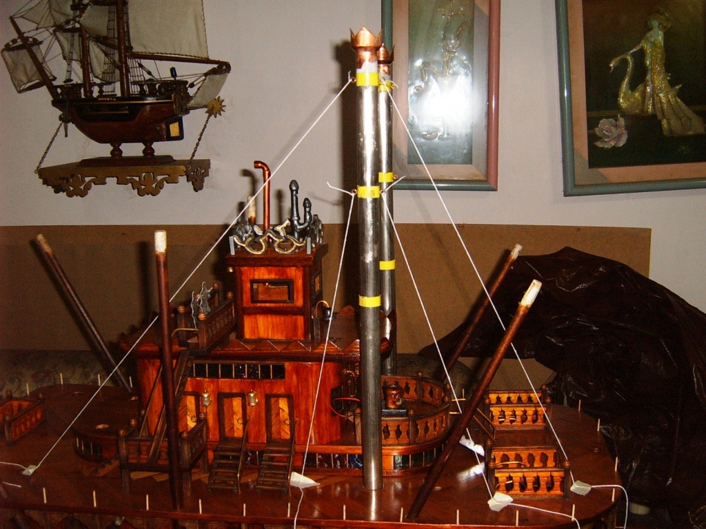

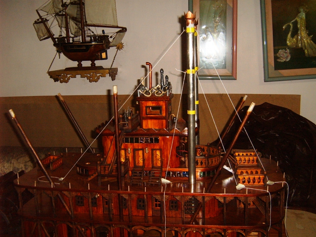

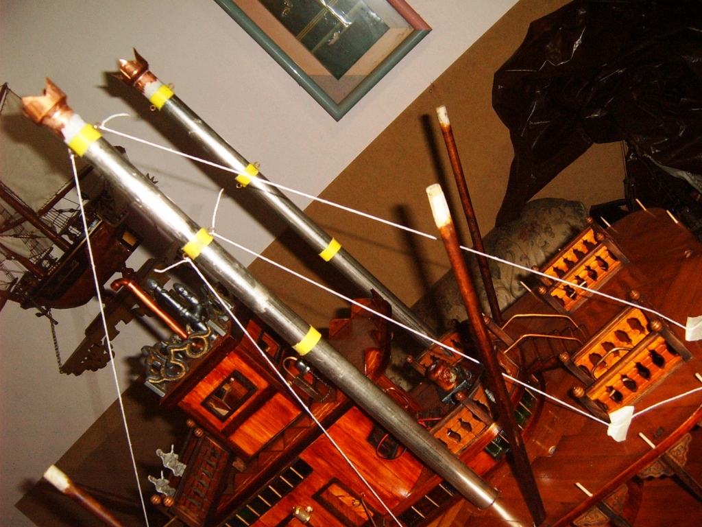

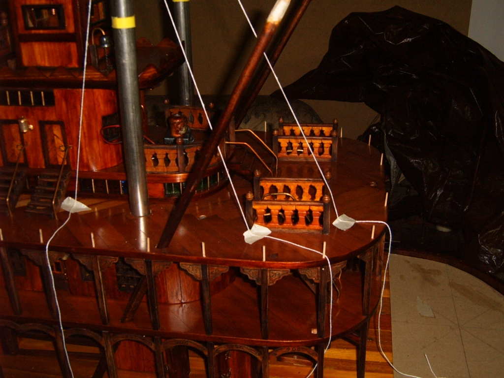

coloco en su sitio las chimeneas..
y coloco como irian los cabos que sujerarian las chimeneas a cubierta..

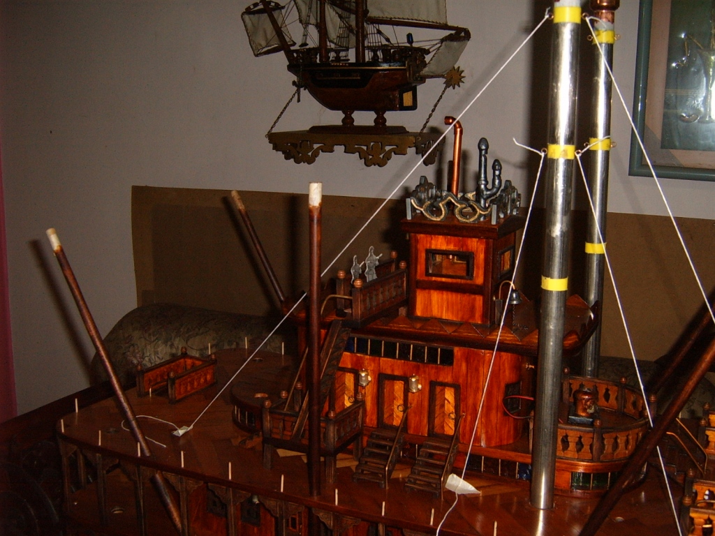

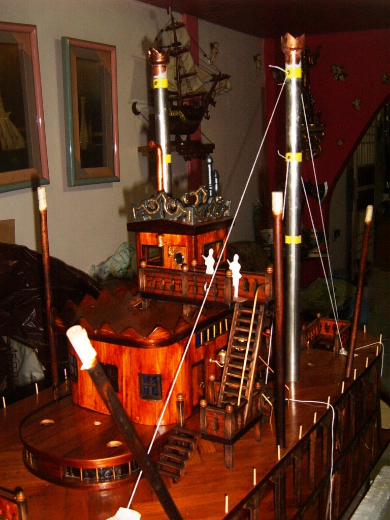

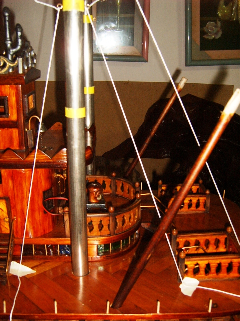

Re: el rey del misisipi

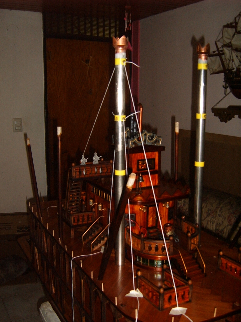

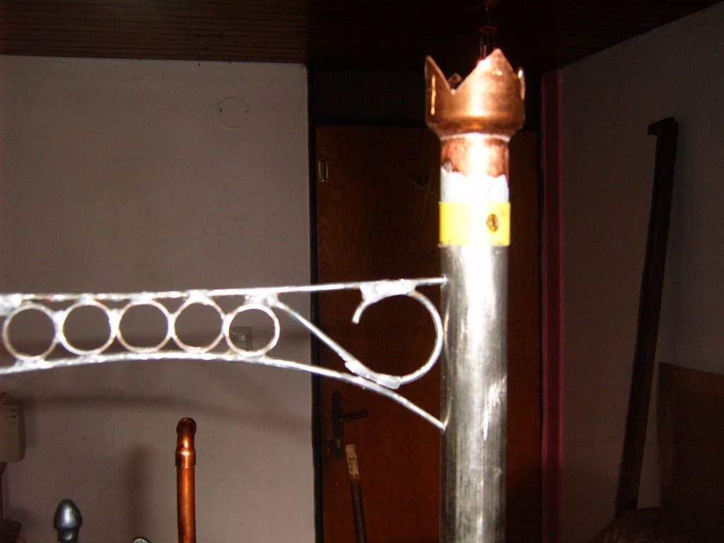

ultimas generales presentando las chimeneas y cabos de sujecion.......
falta por pintar y hacer unos apliques...................
bueno Fraco, espero que no sufras un esguinse, o leccion en la columna, hay una sola fotico torcida, para poder abarcar todo el conjunto,, je je je :lol: :lol: :lol: :lol: :mrgreen:

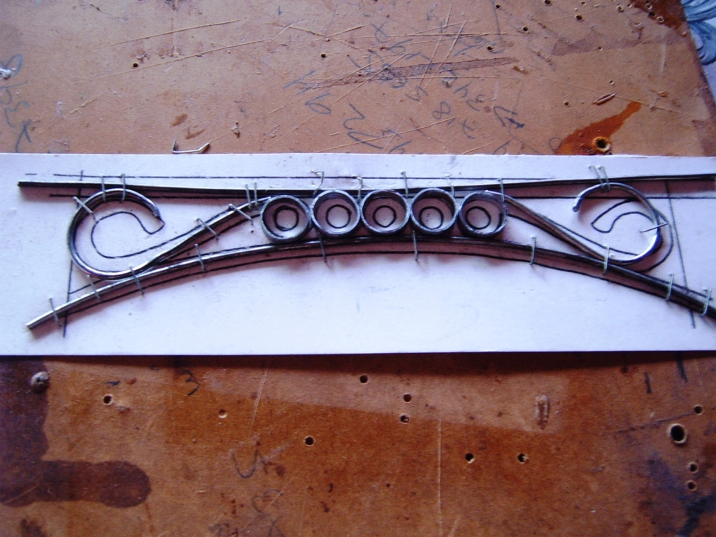

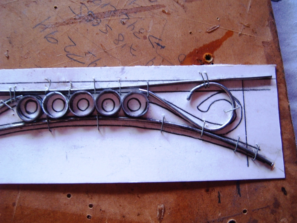

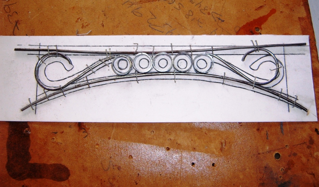

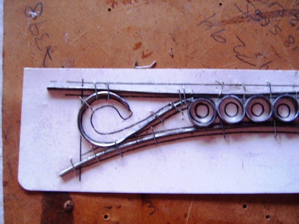

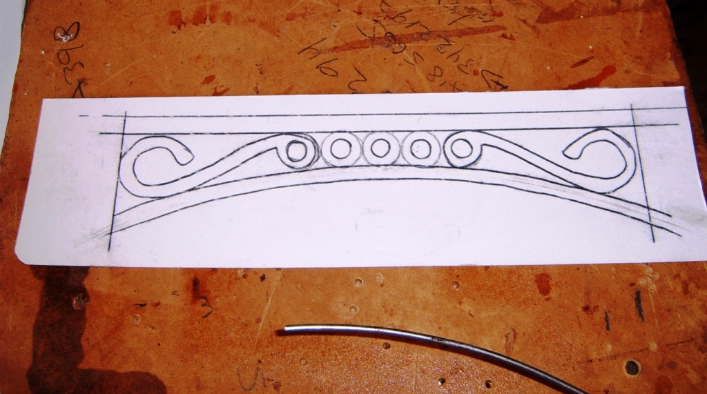

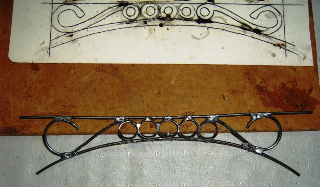

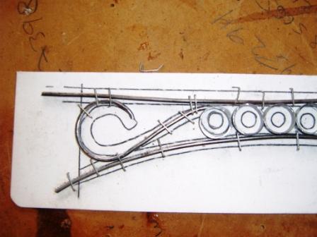

soporte de las chimenas principales entre si, hago el armazon en alambre galvanizado...........

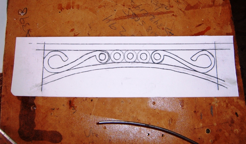

plantillas para hacer el soporte que va a sostener las chimeneas entre si
sirve de lujo tambien o adorno..
con alambre galvanizado por haciendo la forma y coloco grapas para fijar...

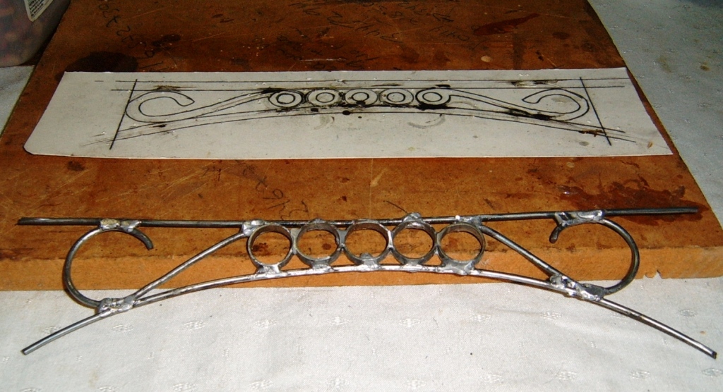

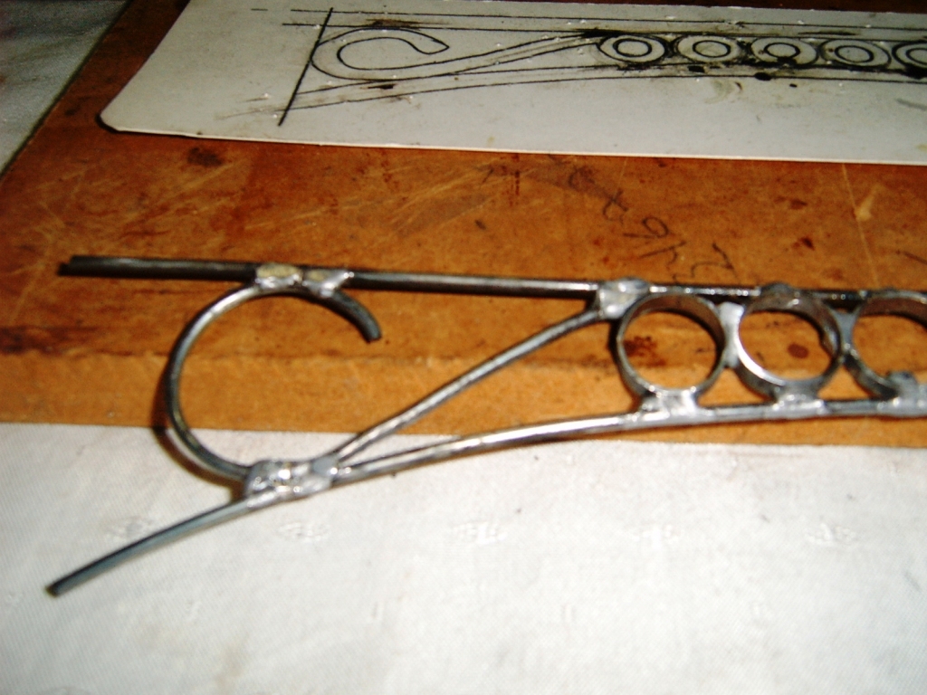

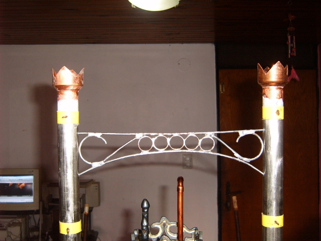

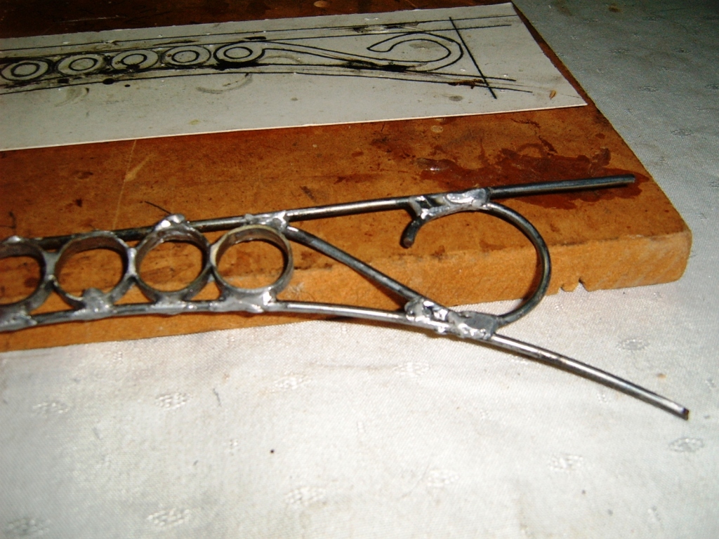

termine de armar la figura, y procedi a soldar con estaño, mañana continuamos con el trabajo................
para los circulos utilize trozos de 0.5 cm de tubo galvanizado....
iba armando mas o menos la forma y grapando...
el otro extremo.......
listo para soldar o puntiar...

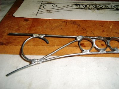

soldado todo con estaño....
me falta pulir mas y aplicar masilla
falta trabajo aun pero algo es algo...

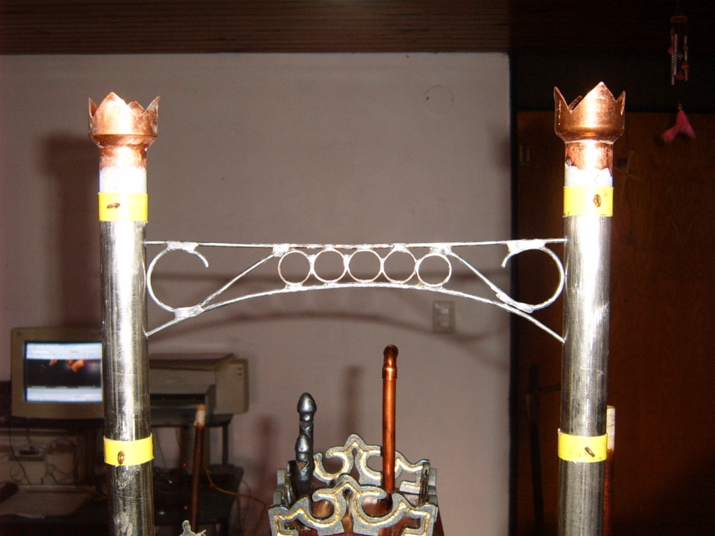

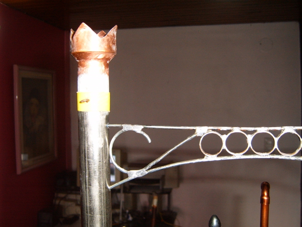

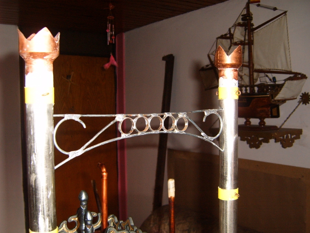

edcovi; Francis; fraco; lorenzo ricart; Cani y Rafa, que pena no haberlos podido saludar mas antes, pero fue que el sabado estuve encamado con una fiebre altisima y dolores de hueso, no servia ni para leña, ya hoy estoy algo mas repuesto, y de verdad gracias por vuestras palabras y animos, se que este proyecto no es tan solo mio, sino que ustedes forman parte de el, ya que me han acompañado durante su desarrollo........

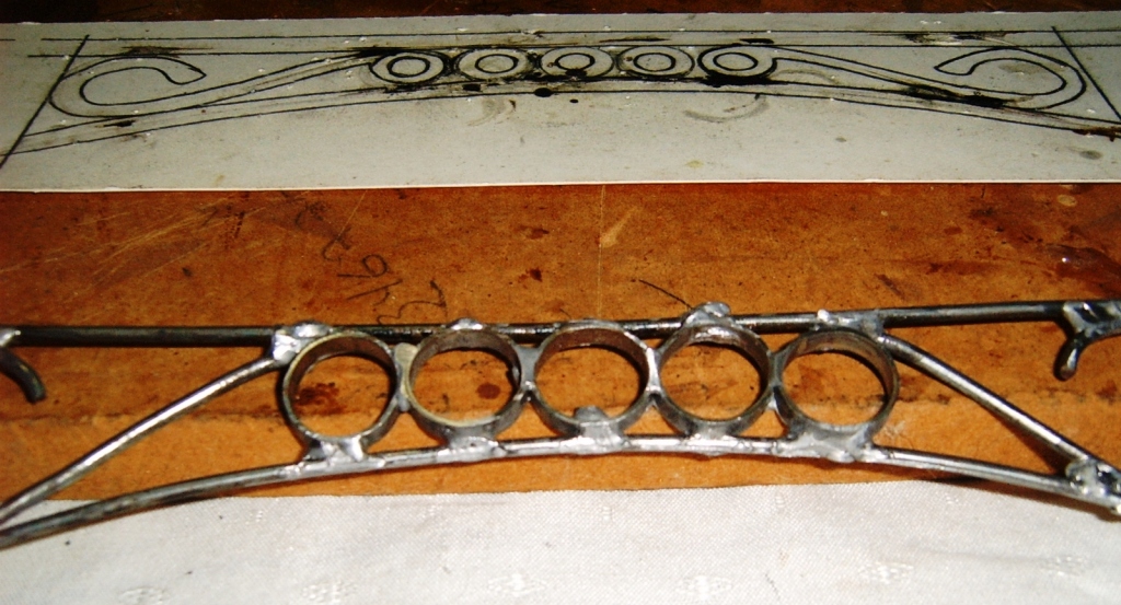

hoy tan solo me quedo por lijar la extructura o soporte de las columnas, y abrir los agujeros o orificios donde encajara, asi que aqui lo presento, ya qudando el trabajo de la pintada............
un gran abrazo :wink: :wink: :wink: :wink:
se rompio un punto de soldadura, pero ya lo soldare nuevamente o aplicare hueso duro...
