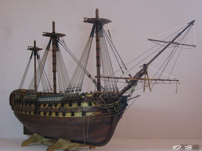

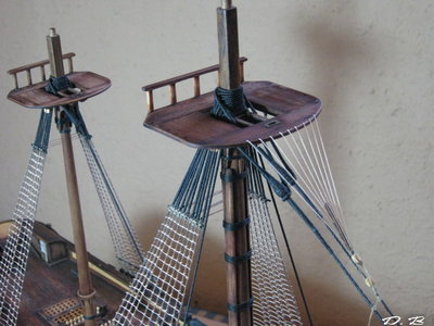

Realización de las arañas de Cofas o telera .
Cofa del Palo Mayor
Fuente: Rigging Period Ship Model de Lennart Petersson
El liebre de araña o moque tiene una forma alargada y se usa en los estais. Esta vigota ciega lleva una canaladura que la rodea para alojar el cabo que las sujeta y un montone para atarla .
El caso presente :
Idem para las cofas del Trinquete y Mesana
Feliz dia para todos
Pura Vida
Dominique :wink:

qaz_666
Mensajes: 308
Registrado: Vie Ene 09, 2009 3:47 pm
Ubicación: León
Re: San Juan Nepomuceno 1/90 ( paso a paso )
Mensaje por qaz_666 »
Gran precision en el detalle Dominique! estoy impaciente por ver como asciendes hacia las secciones superiores de los palos...
Recibe un fuerte abrazo y a seguir asi de bien.
Pura vida.
Ricardo.

andresm
Mensajes: 12
Registrado: Dom May 06, 2012 11:48 pm
Mensaje por andresm »
Muy bonito y, como siempre, super cuidado y limpio. Que ganas de seguir viendo avances.
Una pregunta Banton, ¿por que decidiste ir montando la arboladura por tramos de mástil y no con el mástil terminado entero?.
(cuando yo llegue a este punto me habré hecho viejo, pero me llama la atención).
Un saludo y gracias.

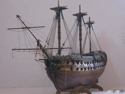

banton
Mensajes: 1501
Mensaje por banton »
Hola que tal
Realización de las arañas de las cofas de Mesana y del Trinquete .
Cofa de Mesana
Cofa del Trinquete
Pronto :
Colocación de las vigotas de cofa
Feliz final de semana
Pura Vida
Dominique :wink:

banton
Mensajes: 1501
Sr.Gallagher escribió:Sr. Banton, esta usted trabajando en un ambiente libre de impurezas?
Hola Señor Gallagher :D
Pienso que ya sabes que Costa Rica es el pulmon de la humanidad :mrgreen: :D :D :wink:
